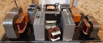

это сделанное своими руками изделие.
Ни на что большее не претендую

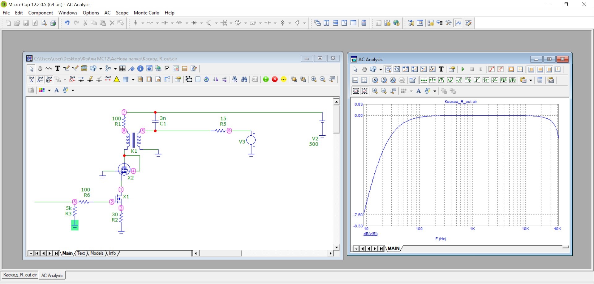

Тьі мне подскажи, как посмотреть вьіходное сопротивление в МС-12, єто сєкономило бьі время для намотки подходящего транса
Нормальні люди вимірюють вихідний опір підсилювача, подаючи сигнал йому на вихід крізь резистор відносно низького опору, скажімо 10 Ом, з виходу іншого підсилювача. При чому вхід бідолахи піддослідного закорочують на загальний провід за змінним струмом.

Вьіходное сопротивление измерять умею, приводил реальньіе цифрьі
А вот если бьі видеть єто в симуляторе...
Уже намотал под єто дело три транса, а так бьі по результатам симуляции один и сразу в точку

Симуль, говорят, хороший, а вот вьіхсопр походу никто увидеть не может (уже несколько раз обращался за помощью)

Нормальні люди уважніше читають і не виключають з нормальних тих, хто цікавиться, як подивитись в симуляторі вихідний опір

Подавая сигнал вот так, от генераторов V5V6, через Rload, мы можем не только вычислить Rвых, но и увидеть линейность усилителя:
Сигнал на выходе Квода, в точке 2, показывает, что его выходное сопротивление различно для разных полуволн сигнала. То есть, однозначно оно не вычисляемо.
Я так делал, но не бьіл уверен, что ето верно
Смотрел АЧХ в точке 5, брал значения затухания на интересующей частоте и пересчитьівал в Rвьіх

Кстати, на том каскоде затухание в т5 24mdB, но єто симуляції, реально другие цифрьі
Почему не может. Снять пару АЧХ с двумя нагрузками. Увидеть разницу уровней и пересчитать по формуле выхсопра для двух нагрузок. Классический вариант.
Наиболее часто применяемый способ:
Вход закорачивают, а на выход через эквивалент нагрузки подают напряжение от мощного источника переменного напряжения (например с выхода другого УМЗЧ) численно равное сопротивлению нагрузки и измеряют напряжение на выходе усилителя.
В этом случае напряжение в Вольтах на выходе равно выходному сопротивлению в Омах.
Другой способ.
Измеряют напряжение холостого хода (ХХ) и напряжение на нагрузке. Затем по формуле вычисляют выходное сопротивление:
Rout = RL(Uxx – UL)/UL = RL((Uxx/UL)-1)
Иногда, когда нет опасности вывеси из строя усилитель (например ИТУН) выход усилителя нагружают до тех пор пока выходное напряжение не снизится в 2 раза (-6 дБ) — сопротивление нагрузки и есть выходное сопротивление.

Да, все так. Выходное в виде милли-Ом проще измерить методом обратного генератора, вкачивая ток на выход усилителя через резистор и измеряя напряжение на выходе.
Просадка такого усилителя на реальной нагрузке слишком мала ,ловить блох на десятках вольт неудобно.
