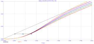

почти все современные усилители класса АВ и даже Super-A имеют коммутационные искажения. Взять хотя бы усилитель Боба Корделла ВС-1.
И хотя усилитель Хафлера может иметь практически нулевое ГВЗ, тем не менее из-за выброса ГВЗ за полосой он не может с самого начала повторять приведенный входной сигнал почти до 5 В, а это примерно -15 дБ (недалеко и до макродинамики). Выше амплитуды 5 В сигнал выходит на установившийся режим и уже в установившемся режиме следует за приведенным входным сигналом в соответствии с выставленным ГВЗ.
    76.4 KB · Просмотры: 87
    49.1 KB · Просмотры: 86
    19.5 KB · Просмотры: 98

Если обрезать окно учёта гармоник РОВНО по времени энного числа периодов сигнала, то излома "ноль-синус" - "синус-ноль" не будет, и симуль покажет одну первую гармонику.
Если симулятор видит изломы - пожалте бриться:

Он показывает ровно то, что может увидеть ЛЮБОЙ читатель этой темы, решивший вырезать первую гармонику 2Т-фильтром, и глянуть картой её спектральный состав:

Ширина полосы гармоник - 2.000 частот первой гармоники. Если выбрать первую гармонику в 10 Гц, как раз все плоды ваших стараний улягутся в звуковой диапазон - что облегчит читателям понимание сути мошенничества с супер-ступенчатыми сигналами бусртов, изрядно загаженными уже на входе усилителя: 37% гармоник.
Сокращаем время учёта гармоник:

Видно, что максимум Кг будет, если перед "бустром Петрова" будет полпериода сигнала, а после бустра - полтора. _ty1_ty1_ty1
Этого времени достаточно, чтобы почти все гармоники успели просчитаться симулятором.
Итак, что делает Петров?
Он показывает синусоидальные сигналы с ИЗЛОМАМИ "ноль-синус" - "синус-ноль". Как Петров хорошо знает и всем нам рассказывает, любая форма сигнала суть следствие смешения произвольного числа гармоник с определёнными фазами. В бустрах Петрова гармоники гнездятся после изломов:

И 2Т-фильтр это хорошо показывает.
