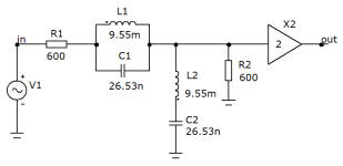

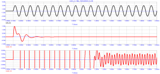

СМЕРШ, я пользуюсь для измерения искажений в установившемся режиме вот таким ИНИ (продукты искажений, в т.ч. и коммутационные искажения). Смотреть надо после 17-го периода, там где заканчиваются переходные процессы в самом фильтре. В твоем же фильтре смотреть надо не ранее 4-го периода, до этого он показывает полную ерунду, и даже после 4-го периода показывает ерунду как по амплитуде, так и по фазе. А ты пытался "натянуть" искажения бурста - бред самый настоящий. Бери на заметку. И не надо тут выкладывать горы макулатуры никому не нужной, тем более что ты в ней не понимаешь.
пример измерения сигнала 30 кГц (3-я гармоника) уровнем 3 мкВ подмешанного к основному тону 10 кГц. В растянутом виде видно что не менее 15-ти периодов идут переходные процессы. Аналогичные процессы происходят в любых ИНИ на основе фильтров. Именно поэтому они и не пригодны для измерения искажений бурстов.
    12.6 KB · Просмотры: 72
    17.2 KB · Просмотры: 80
    30.2 KB · Просмотры: 77
Саня, родненький, расскажи широкой публике, вот схерали у тебя среди трёх деталей фильтра аж 17 периодов переходные процессы мотыляются? Чем питаются они в дороге? Переживаю, сил моих нет: если ты первей меня вечный движок изобрёл, это ж мне ни денег, ни почестей не останется! _net_1_net_1 _nerastraivay _nerastraivay_nerastraivay
Что ещё за новости? Что там делают твои гармоники такого, что взрослым людям на это смотреть нельзя? smile_1smile_1smile_1smile_1_preved_preved
А я что говорю? smile_1smile_1smile_1smile_1 Ты придумал ерунду, и он показывает ровно ту ерунду, которую ты в него подал - правда, вырезает он первую гармонику из 2.000 последующих, чем немного реабилитирует твой тупорылый загаженный двумя тысячами гармоник проверочный сигнал

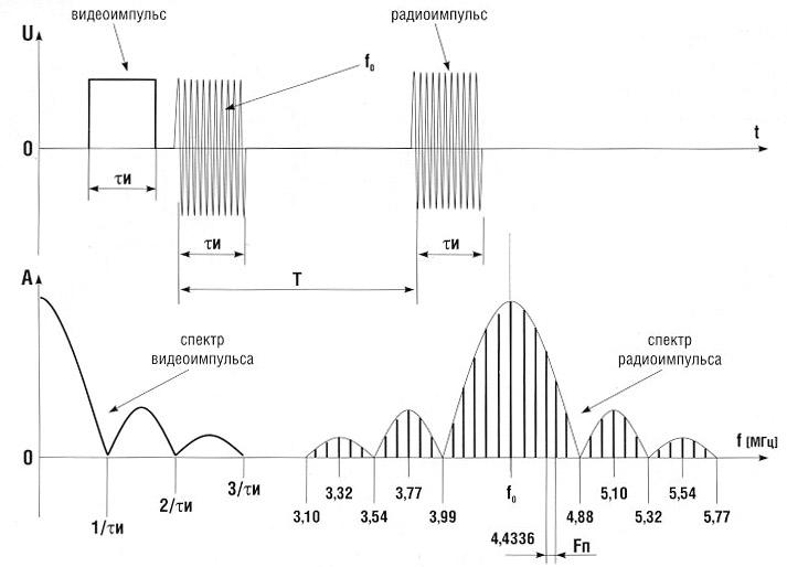

Саня, зачем мне ПЫТАТЬСЯ натянуть что-то, если ты мне уже набросал совершенно достаточно искажений - 2.0000 гармоник - в выложенный тобой бусрт? Такие же самые спектры тебе показывали и на вегаляпе, перед баном - это мы ВСЕ сговорились тебя опорочить? Опять же, больше, чем ты говнякаешь сам себя вот этими тупыми открытиями, тебя не изговнякает ни один враг:

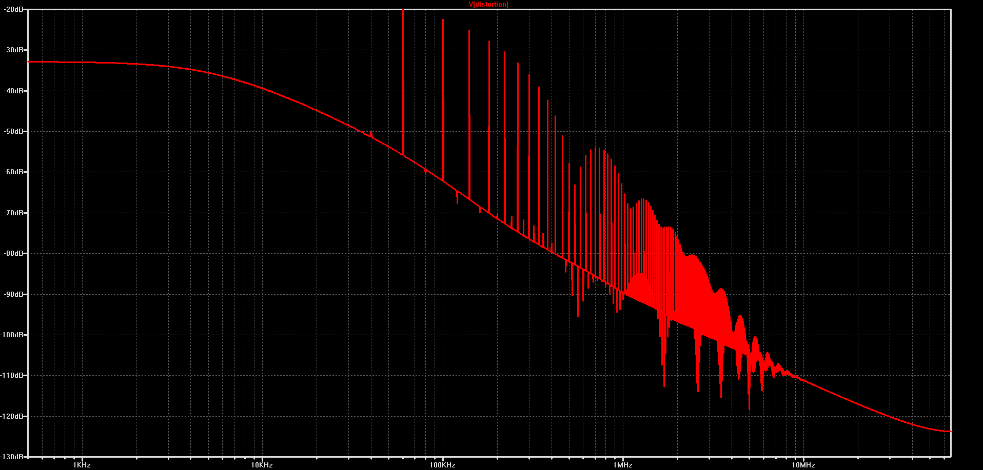

Вот же спектры твоих радиоимпульсов. Это Хуан Пабло, или Неуло, или я такое рисовали? Нет, это на всех радиотехнических сайтах мира нарисовано.
Ты смотри, смотри на ссылки выше, не отворачивайся.
Весь мир против тупости восстал, один ты за неё вписываешься. Зачем, а, главное, наукая?
Давай, рассказывай, как ты учебник радиотехники скурил, и нафига нам эту комедию ломаешь?_nerastraivay_nerastraivay_nerastraivay_nerastraivay
Переходной процесс закончился через 250мксек. По определению. Если растягивать и теребить - бесконечность. Ассимптота никогда не соприкасается с пределом, к которому стремится. Может потонуть под уровнем шума.

Невозможно измерить с помощью режекторного фильтра продукты искажений сигнала до окончания переходных процессов.

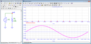

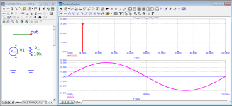

Саня, Саня. Не выйдет с вас толкового деда. Такой сигнал предали - а он кормил бы вас авторитетом ещё лет десять, и сделал бы из вас гуру тупорылых. _nerastraivay smile_1smile_1smile_1smile_1smile_1
так как основные искажения (а это прежде всего искажения поворота SID) и происходят в начале и конце бурстов
Александр, какие, к чёрту, искажения? Я вижу простой синус, спектральный состав - одна палка первой гармоники. Откуда там искажения?
1713933260655-png.94860
Так вы, чего доброго, дозаикаетесь до утверждений, что вы подали на вход уся ступеньку, вполне на ваш сигнал похожую:
Но ведь тогда вы выставите себя полным невеждой, дурящим головы широкой публике. Прошу вас, заберите назад свои слова про искажения вашего сверхлинейного сигнала, и продолжим дальше ваши запирательства, про искажения первого периода. Погодите-ка. А если ваш сигнал чист, откуда тогда взялись искажения первого полупериода в сверхлинейном математическом множителе?
Спектр бруста.

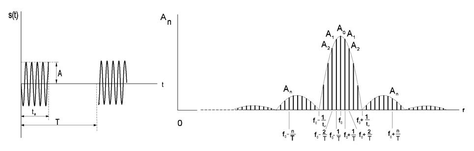

Бурсты не являются гармоническими сигналами.
Ты, Пертов, совсем уже заврался. Бусуры то у тебя чистейший , прям кристальный синус без гармоник, то внезапно не являются гармоническими сигналами.
Бурус по отношению к основной своей частоте- чистейший синус почти без гармоник, все эти гармоники на спектре- это гармоники второй частоты появляющейся из за разрывов, попросту- огибающей в виде сложной кривульки похожей на скошенный меандр.
Правда это нихрена не значит что сигнал по спектру похожий на широкополосный SSB надо запихивать на вход звукового усилителя. И уж тем более применять к нему компенсационный метод который в этом случае работать не будет.

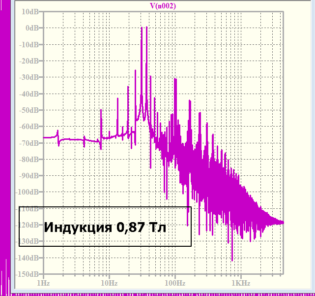

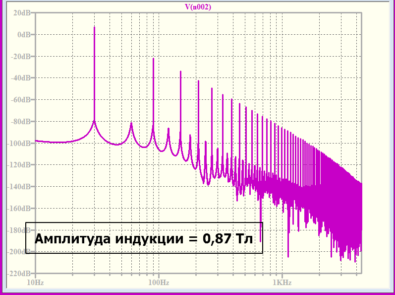

Это гармоники 30 Гц, которые производит трансформатор при работе от источника типа лампадки (Ri=40 K)
не тёплая вторая, а третья-пятая-седьмая и т.д. :
А это делает трансформатор из терции 30+36 Гц; вообще ничего созвучного, сплошные диссонансы:
Это сочный-пресочный ламповый бас и сплошная микродинамика.
А ничего что у некоторых сеть 50 гц?
а причём тут сеть если разговор за выходной трансформатор? или ты и на динамике сеть слушаешь?

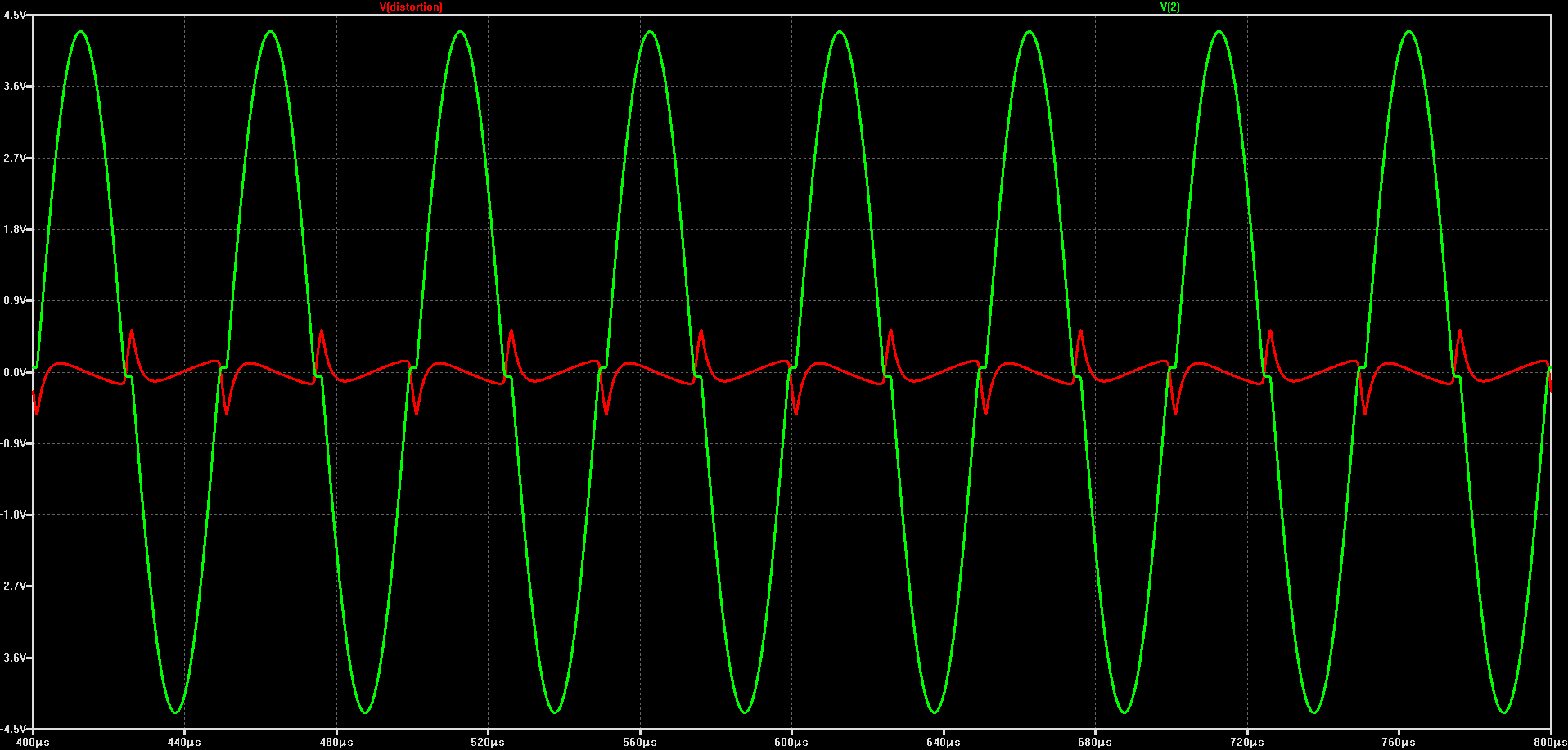

А чо там непонятного? Говорим лохам, что: вот, смотрите, синус!
Все лохи видят: да, синус:
busrt-png.95169
Лохи же не знают, что любой излом "синус-нуль" и "нуль-синус" сам по себе признак гармоник, ибо излом - это и есть описание ступеньки в ВК и содержит он полноценные гармоники шириной спектра в десятки мегагерц:
spektr-bustra-png.95170
Даже Петров это понимает, но лохи-то - нет. Лохи-то Петрова хвалят: объяснил!_ty1_ty1_ty1

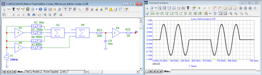

а вот и не угадал, бурсты формируются предельно просто, методом той же компенсации, без всяких умножений на "некую функцию" в виде прямоугольника. Если это понимать тогда станет понятно что чтобы напихать в синус частотой 10 кГц спектр до 50 МГц вектор формирующий синусоиду должен судорожно дергаться с частотами до 50 МГц да еще и включать дополнительные вектора вращающиеся вокруг его вершины с разными угловыми скоростями (как при формировании меандра). Для тех у кого напряженка с воображением сегодня существует множество апплетов. Вот два из них.
Ну тогда давайте рассказывайте с самого начала... как вы получаете бурсты? Методом компенсации чего? А то какие-то апплеты сюда притащили, а для чего - непонятно. Сдается мне, эти апплеты вам голову и вскружили. Но как и почему?:unsure:
Александр,где можно увидеть структуру макромодели X2,без него у меня всего на 70db подавление.
Ты же издеваешься похоже.
Тьі не так понял

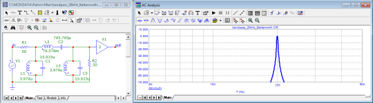

Не только режекторные фильтры не могут мгновенно выйти на установившийся режим, но и полосовые. Вот пример работы полосового фильтра для выделения сигнала частотой 20 кГц
Только через 240 периодов можно считать что выходной сигнал вышел на установившийся режим. А вы пытаетесь увидеть результат на первом периоде, пытаетесь измерить спектры бурстов а зачем? спрашивается? я где либо измерял эти спектры. Сами занимаетесь глупостями, а пыаетесь выставить дураком меня. Смеется тот кто смеется последним!
    32.9 KB · Просмотры: 81
    66.3 KB · Просмотры: 68

В версии 9 можно измерять спектр и THD первого периода без какого либо смещения окна анализа, результат тот же что и в более старших версиях где приходится вводить задержку сигнала на 3 периода. Кроме основной гармоники тест ничего лишнего не показывает. Это продемонстрировал и Теоретик на вегалабе. Ранее я давал ссылку...
    49.7 KB · Просмотры: 87
перевожу пертова на русский язык, он подает на вход схем бурусы широкополосные, но спектры не смотрит, ибо нафига? измеряет компенсационным методом который в таких условиях имеет ошибку от 1% до 99%. Т- точность.
а кстати. В Спектралабе есть опция тон бурст. Чего проще- дать его на вход , пущай проанализирует, чего там в продуктах завелось лишнего, окромя самого тона?
Александр, я не знаю возможности Спектралаба. То что усилитель добавляет или теряет (чаще теряет) можно увидеть, на мой взгляд, только с помощью компенсационного метода. А то что здесь упражняется Смерш с Неулой то это как в том анекдоте: сколько будет 2 + 2 ? ответ: 3 , ну максимум 5. А на самом деле правильный один единственный результат: 4. А сколько результатов намеряли эти умники? На веге я просил измерить спектр всего одного периода синусоиды и понеслось, к спектру чего только не прибавляли, на что только не умножали, и на зеленые и на желтые квадратики разных размеров т.е. на их спектры. Примерно то же самое творится и здесь. Чем бы дитя не тешилось...
Александр, я не знаю возможности Спектралаба. То что усилитель добавляет или теряет (чаще теряет) можно увидеть, на мой взгляд, только с помощью компенсационного метода. А то что здесь упражняется Смерш с Неулой то это как в том анекдоте: сколько будет 2 + 2 ? ответ: 3 , ну максимум 5. А на самом деле правильный один единственный результат: 4. А сколько результатов намеряли эти умники? На веге я просил измерить спектр всего одного периода синусоиды и понеслось, к спектру чего только не прибавляли, на чо только не умножали, и на зеленые и на желтые квадратики разных размеров т.е. на их спектры. Примерно то же самое творится и здесь. Чем бы дитя не тешилось...
Александр, я краем уха слышал про дельта-функцию и бесконечную полосу фронта идеального импульса. Поэтому скудным сознанием могу представить пачку синусоид в виде некоего нафаршированного импульса с какой-то условной крутизной фронта, образованного восходящей четвертинкой синусоиды (Как сказанул, -восходящая четвертинка..... :) , аж представил такую) А где импульс, там и спектр должен быть....
Что касается формирования сигнала в виде бурстов то достаточно знать арифметику за первый класс. Применяю только сложение и вычитание и никаких умножений, за исключением если надо изменить уровень сигнала. И то это можно сделать в самом задающем генераторе.
Арифметика, говорите, да... А подача сигнала через линии задержки у вас нарастает плавно разве? Може стоит прибрать гонор маленько?
Собираем такую простенькую схемку:
Имеем два выхода с разными вариантами формирования задержки - на пассивных элементах, в виде RC-фильтра, и на макросе задержки, который применяете вы. Поскольку макрос не дает ослабления, а нам нужно посмотреть разницу, то в верхний канал добавлен блок усиления на 5,75 процентов, дабы скомпенсировать разницу в выходной амплитуде.
Смотрим что у нас на выходах и какова дельта напряжений между входами:
Опачки. Оказывается задержка задержке рознь. Смотрите начало синусоид. Макрос служит по сути цифровой задержкой, которая просто задерживает сигнал на определенное время и тупо "включает его" на выход. Вот тебе и умножитель нарисовался в виде скрытой функции.
А что там у нас с разностным сигналом между входами? Откуда-то зубец нарисовался. Прямо SID искажения ваши, если присмотреться. Откуда они тут взялись, в линейной-то схеме и идеальных элементах?
Вот поэтому, дорогой товарищ, дядечка, который разрабатывал Микрокап, и ввел функцию определения окончания переходного процесса в анализ искажений, которую вы с успехом игнорировали в своих с Мейнардом попытках измерять искажения первого периода. И поэтому ваши бурсты или одиночные периоды синуса всегда имеют скрытый компонент амплитудной манипуляции.
думаю не надо объяснять что разложить в ряд Фурье можно любой сигнал, в том числе и произвольной формы. Наиболее применяемые сигналы для тестирования синусоидальные, прямоугольные и треугольные.
Надеюсь никто не будет отрицать что задача усилителя усиливать как можно с меньшими искажениями и потерями микроуровневой информации. При этом входной сигнал принимаем за эталон. Посмотрим какой же спектр идеальной синусоиды (первого периода в МС9, чтобы измерить в более старших версиях приходится вводить задержку на 3 периода).
Как видим в спектре одна палка и больше ничего! спектр гармоник ниже 1 пик % или ниже чем в -12-й степени %. Все зависит от мощности компьютера и установленного разрешения для просчета. На самом деле стремится к нулю, а не то что демонстрируют здесь в черных квадратах.
И если мы знаем что первый период генератора безупречен, почему точно также не можем измерить искажения на выходе тестируемого усилителя?
Хуан Пабло, я неоднократно приводил примеры применения в качестве линии задержки RC-цепочки (в сочетании с тестом Хафлера SWDT). Если tPD усилителя менее 100 нс (а еще лучше до 50 нс), то погрешность между идеальной линией и на RC-цепочке ничтожно мала.
А по хорошему линия задержки должна быть идеальной, так как и вносимые линейные искажения - тоже искажения! и желательно стремиться к их минимизации
Выше я показал что узкополосный полосвой фильтр выходит на режим через 240 периодов. УМЗЧ также своего рода полосовой фильтр и также в зависимости от полосы пропускания может долго выходить на установившийся режим. Одни усилители выходят на режим буквально с первого периода, другим и 50 периодов мало. Ставишь птичку в старших версиях и программа долго гоняет некоторые модели, надоедает ждать окончания теста...
