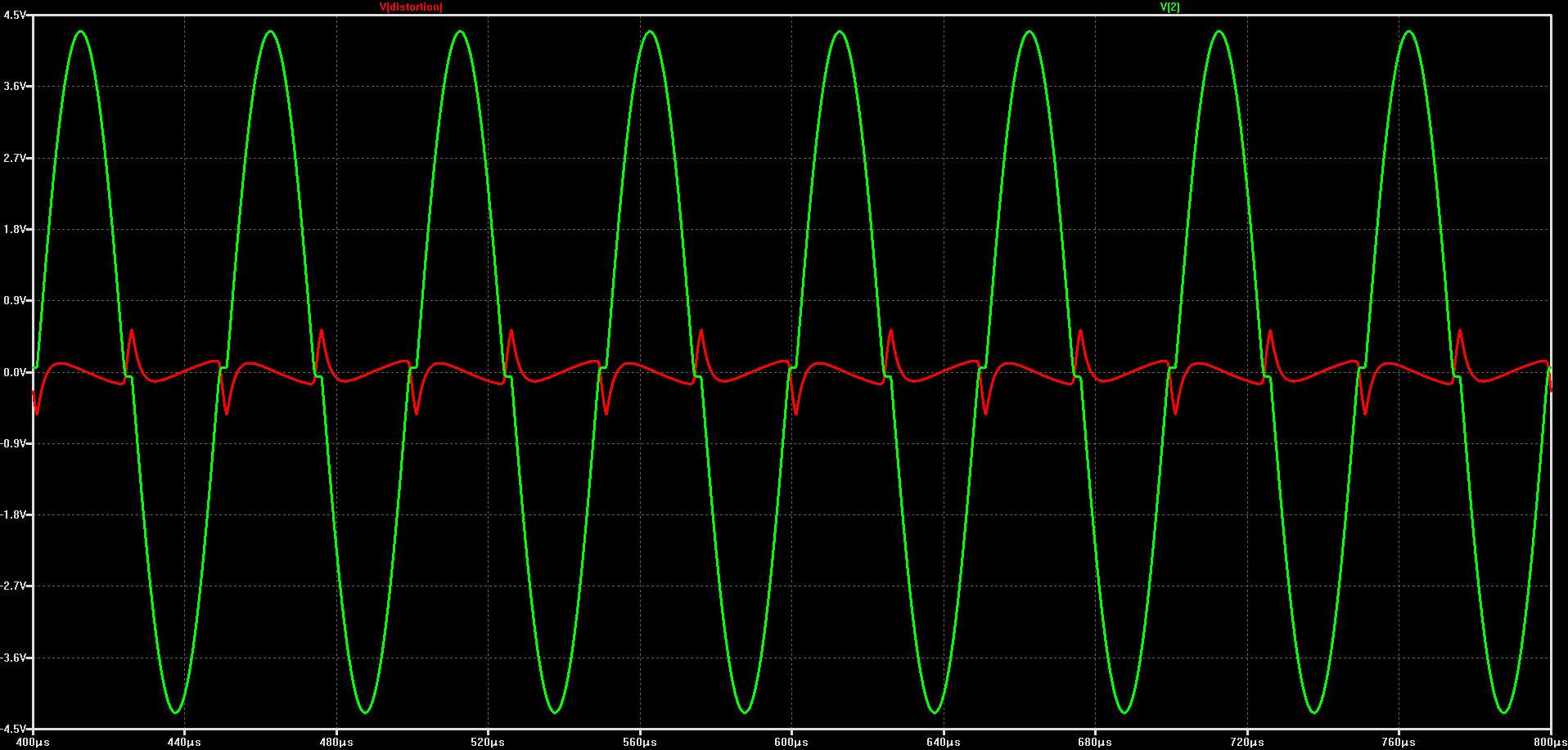

Как мы можем убедиться, колебательные процессы после ступенчатого воздействия можно найти даже в районе после 16мс. Вопрос только в том, какие допустимы величины "остатков". Именно поэтому в анализе искажений и была внедрена функция periodic steady state для задания величины порога прекращения ожидания перед захватом в окно анализа и автоматического определения по этому признаку окончания переходного процесса. Но Петров его успешно игнорирует в своих изысканиях искажений первого периода.
так зачем же подавать ступенчатый сигнал? подай бурст частотой 20 кГц и покажи СМЕРШу что он измеряет на самом деле. А то ведь он (и не только он) уверен что измеряет спектр (искажения) бурстов.
В смысле? Спектроанализатор врёт и на самом деле никаких бурусов не существует? Это просто чистейший синус.
Кстати, тут твой друг мракобес дядь Коля Сухов захаживал. Не пересеклись вы с ним, а то синхронно несли бы какую нибудь чушню.
То есть до вас так и не дошло, что при старте синуса есть излом, который эквивалентен тому же самому началу бурста? И что бурст это амплитудная манипуляция,которая по сути имеет в скрытом виде тот же самый прямоугольник?
Ну, тогда могу лишь посочувствовать и посоветовать перечитать еще раз предыдущие посты.
При старте симуляции производится расчет схемы по постоянному току, а лишь потом в схему подается тестовый сигнал. То есть на первом шаге моделирования по переменному току усилитель не имеет сигнала обратной связи вообще, поскольку никаких предварительных возвратных данных о сигнале ООС нет. В этот момент мы по сути имеем разрыв петли ООС и выходной сигнал формируется за счет передаточной функции канала усиления. ООС заработает когда поступят данные в узел сравнения. Но товарищ Петров делает многозначительные выводы на основании этих графиков.
Давайте мысленно представим два крайних случая схемы, но при условно равной частоте единичного петлевого усиления:
1)Усилитель с глубокой ООС, имеющий приличную величину петлевого усиления в рабочем диапазоне частот.
2)Усилитель с мизерной величиной петлевого во всем диапазоне, потому что автор боролся за мифические параметры типа высокого первого полюса и работу на пару микрофарад емкости на выходе без выходного фильтра.
Что же будет при старте анализа схемы с этими усилителями? Давайте разбираться:
1) Высокое петлевое усиление даст возможность усилителю за некоторое время сформировать на выходе приличную амплитуду напряжения, но затем при включении ООС все нормализуется и искажения упадут ниже плинтуса.
2) Мизерное петлевое не позволит на выходе появиться настолько же большой амплитуде сигнала. Просто потому что не может: автор кастрировал его в зародыше (например относительно низкоомными резисторами на выходе УН на землю). Он и хотел бы, да не может.
Какие же выводы делает наш товарищ Петров? Что второй усилитель лучше, раз амплитуда меньше. Якобы он быстрее, поэтому и параметры у него более лучше. А на самом деле, этот инвалид-колясочник номер 2 просто не в состоянии сорваться с места и пробежать стометровку столь же быстро, как это сделал разрядник по легкой атлетике номер 1.
При этом упускается из виду, что в штатном режиме работы усилителя петля ООС все время замкнута. А если это не так, то у вас проблемы и вы где-то допустили ошибку при проектировании или перегрузили усилитель.
Таким образом, неправильные выводы ведут к устоявшимся заблуждениям и потерянному времени.

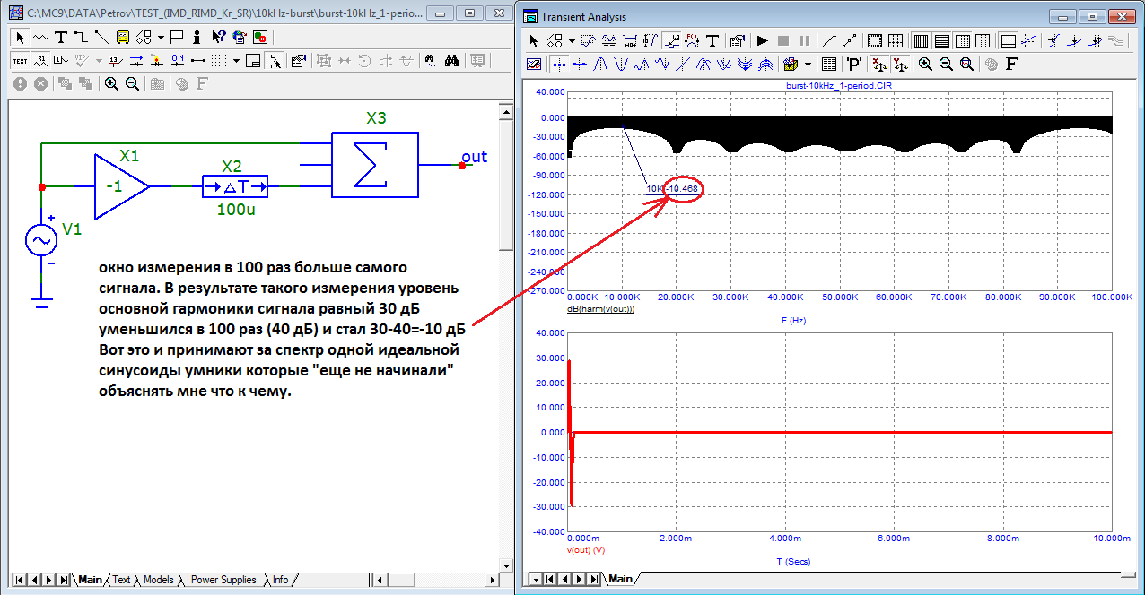

Хуан Пабло, ты измерял спектр (искажения) первого периода, намерял -180 дБ
Я намерял -240 дБ потому что взял разрешение повыше (задал больше выборок). На самом деле и того ниже — стремится к -бесконечность так как идеальный.
Первый период бурста ничем не отличается от первого периода генератора. Второй период хоть генератора, хоть бурста и подавно не имеет искажений.
Ты по прежнему считаешь что СМЕРШ измерял искажения синусоид бурста? Наибольшие искажения именно первой синусоиды. Ты как нибудь определись: искажения первой синусоиды есть или их нет! так как синусоиды идеального генератора.
Хуан, давай отделять мух от котлет, причем здесь сигнал на выходе усилителя? Мы пока рассматриваем тестовый сигнал на входе усилителя.

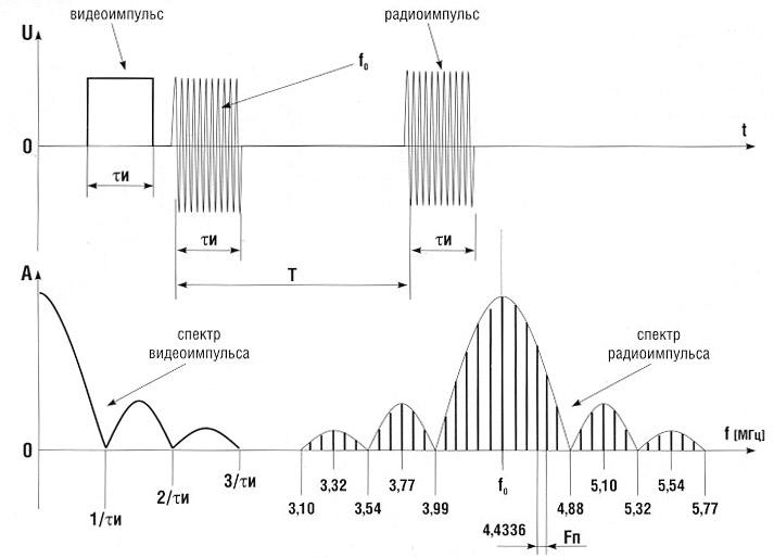

Бурст - это пачка синусоид от одной до n-го количества...
Отала широко применял бурсты в качестве тестовых сигналов. Именно бурсты позволили выявить искажения памяти с помощью компенсационного метода (см. AES-100). Бурсты прекрасно подходят для измерения SID-искажений отвечающих за микродинамику.
Например, Линквиц использует короткие посылки (бурсты) промодулированные по косинусоидальному закону для тестов тракта в НЧ-области. Такие сигналы позволяют измерить АЧХ по звуковому давлению избежав влияния отраженных сигналов.

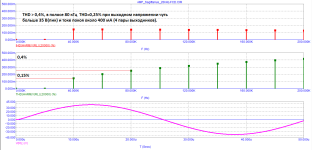

микродинамика - это максимально точное усиление сигналов низкого уровня, на нижней границе динамического диапазона. Именно искажения возникающие в начале и конце бурстов и дают нам прердставление о точности усиления. Я условно брал в некоторых примерах на уровне -50 дБ. Если кто не согласен с таким уровнем, предлагайте и обосновывайте другой уровень.
Сегодня преобладают закомпрессированные записи в которых динамический диапазон в лучшем случае 30...40 дБ. Хорошие записи могут иметь более широкий диапазон до 50...60 дБ и более. Поэтому я и взял -50 дБ для условно хороших записей.
Вот где дурь сверхлинейщиков, кто морочит голову окружающим. Любой УМЗЧ с THD 0.01% , или менее, вполне качественно может работать с фонограммой.:)

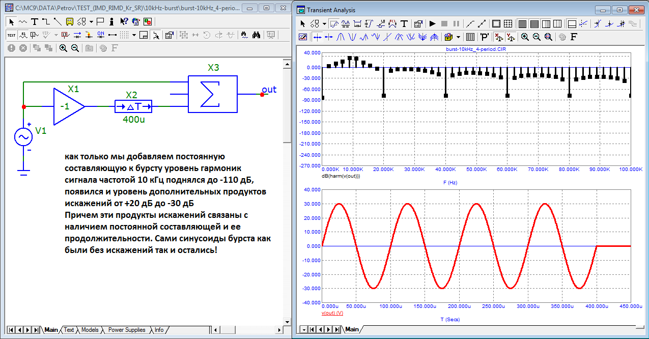

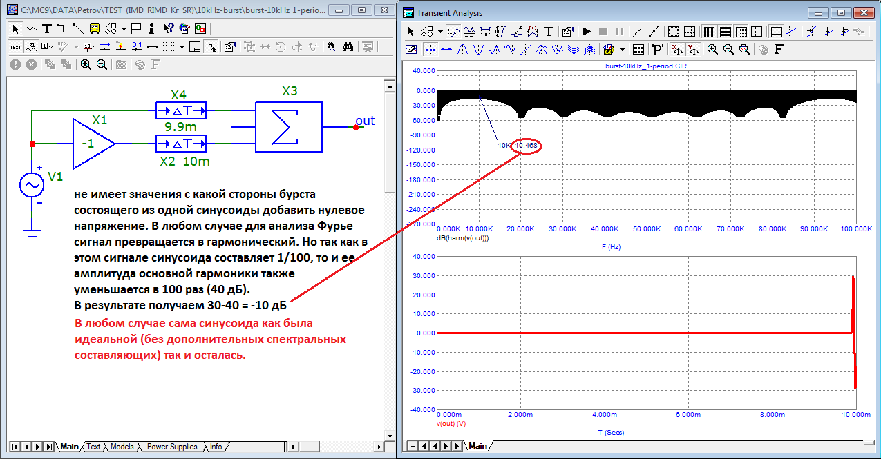

Речь идет об искажениях синусоид бурста (любой, хоть первой, хоть последней). Схема формирует бурст из 4-х синусоид. Если рассматривать только эти 4 синусоиды то мы не обнаружим никаких дополнительных гармоник (продуктов искажений), они ниже -270 дБ. Как только мы добавляем "ручку" (нулевое напряжение по окончании бурста или впереди), то мы уже измеряем спектр не синусоид бурста, а комплексного сигнала. Синусоиды как были неискаженными так и остаются! Это то что не может понять ни СМЕРШ, ни Хуан Пабло. Следующий тест с увеличенным временем нулевого напряжения по окончании бурста показывает жуткие искажения, но что называется не верь глазам своим, это не искажения самого бурста, а "бурста с ручкой". В результате получается: сколько умников берется измерять с разными "ручками" - столько и разных результатов.

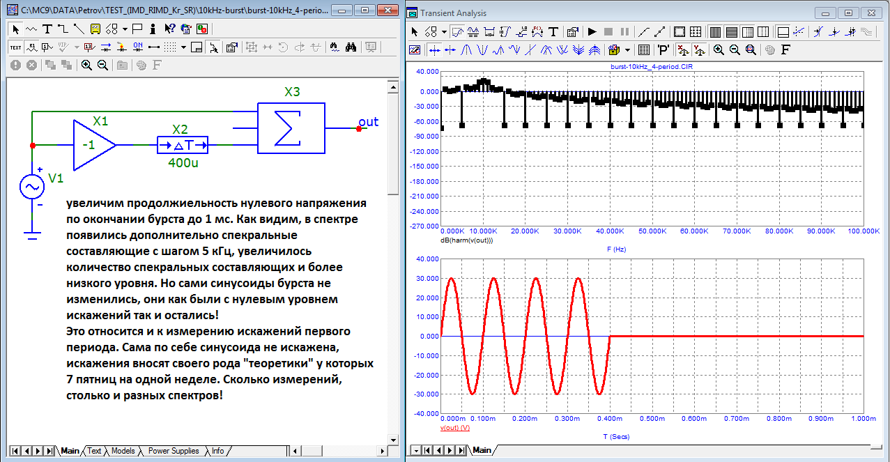

Как только мы добавляем "ручку" (нулевое напряжение по окончании бурста), то мы уже измеряем спектр не синусоид бурста, а комплексного сигнала. Синусоиды как были неискаженными так и остаются! Это то что не может понять ни СМЕРШ, ни Хуан Пабло.
С вашими ручками сами и разбирайтесь. Я думал, что это уж очевидная вещь, поскольку я вам уже писал про то, как симулятор трактует искажение начала первого периода. Даже картиночки рисовал. А теперь вы делаете вид, что открыли Америку, как никто до вас. Хуан Пабло вообще не измеряет спектры бурстов, если что, только товарищ Петров все никак не успокоится.
Открытым текстом пишу - такая же ручка спереди так же вносит неверные данные в анализ БПФ в виде экспоненциального "кусочка", но вам это не мешает дурить людям голову с первым периодом синусоиды. А когда вам через троллинг коллеги толсто намекают, что вы творите дичь, до вас не доходит. Когда я пишу, что при старте анализа искажений в начальный период времени у УМ нет сигнала ООС и это состояние нельзя рассматривать как рабочее состояние - тоже не доходит. Зато ручки очень волнуют, прям до глубины души. Но почему-то вместо вас я должен оказываюсь что-то доказывать СМЕРШу, хотя это ваша прерогатива.
Но только у одного умника на первом периоде ручка спереди и не прямая, а гнутая. Кто бы это мог быть даже представить не могу. Может вы знаете?

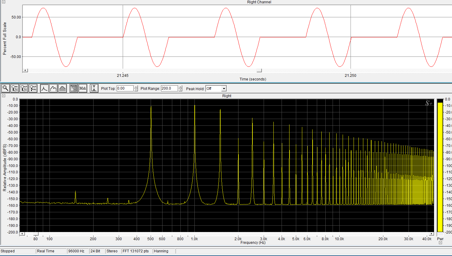

Саня, неграмотно рассказывать, что у бусрта - одна частота. Чтобы ты понимал:
1. Все формы сигналов обусловлены суммой гармоник в соотв. фазах.
2. Перелом "ноль-синус" и обратный "синус-нуль" есть форма сигнала.
3. Потому он описывается набором гармоник в соотв. фазах друг к другу.

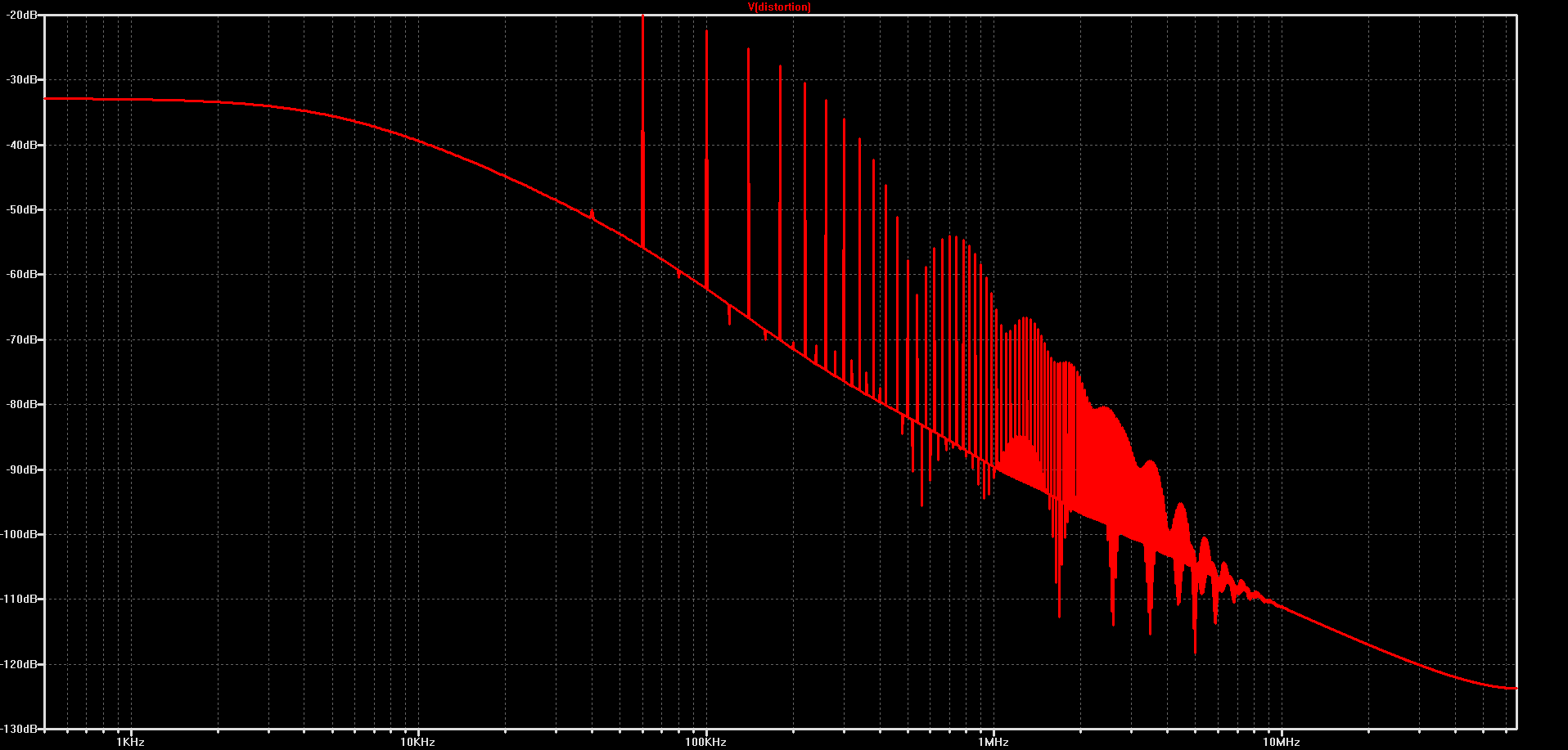

Примеры сигналов с изломами:
Ступенька, классическое транзисторное искажение - см. "полочки-ступеньки" на зелёном сигнале, и собственно отфильтрованный сигнал искажений ступенек - красным.
Спектр ступеньки.
Буср со ступеньками, красным - отфильтрованные составляющие, сумма гармоник, формирующих изломы.
Спектр этих гармоник, формирующих нелинейные изломы.
Таким образом, заявления Петрова о каких-то единственных 20 кГц-ах бусра есть злостная брехня. Там сигнал полосой в 40....50 МГц, как мы видим на спектрах, который гораздо хуже, нелинейнее - в простом и понятном смысле числа и напряжения гармоник, чем у классической "ступеньки".
Итого, Петров выдаёт грязный сигнал с полосой гармоник 40....50 МГц, непригодный к проверке усилителей, за сигнал одной гармоники, а это - прямая брехня, по мнению Академии наук:

На веге я просил измерить спектр всего одного периода синусоиды
Начало Петросрача. Целый форум доказывал ему, что безграмотно мерить спектр ОДНОГО периода синусоиды, потому, что их меряют только в составе бесконечного числа периодов. Но Петрова это не устраивало,
ведь ИСЧЕЗАЛИ ЕГО ЛЮБИМЫЕ ИЗЛОМЫ с гармониками в 50 МГц спектра,
потому упорно толкал свои синусы ПЛЮС ИЗЛОМЫ,
что кардинально меняло спектр канализационного петровского франкенштейна:
Уважаемый Petr-1951, на Вашу просьбу предоставить спектр первого периода синусоидального сигнала я решил, что не корректно будет с моей стороны без ссылок на математический аппарат вам давать какие-либо пояснения. Посему приведу Вам аргументированный ответ. Прошу внимательно изучить основы преобразования Фурье.
А от себя отмечу, вдруг Вы не сразу обратите внимание на фразу: "Чаще всего, без уточнения, преобразование Фурье обозначает применение к преобразованию непрерывных функций действительного аргумента, результатом которого является непрерывная функция частоты, известная как распределения частоты." Тут ключевая фраза, что преобразование Фурье применимо к непрерывным функциям действительного аргумента. Надеюсь, что Вы со мной согласитесь, что отрезок синусоиды или так называемый(буст) не является непрерывной Функцией, а периодической.

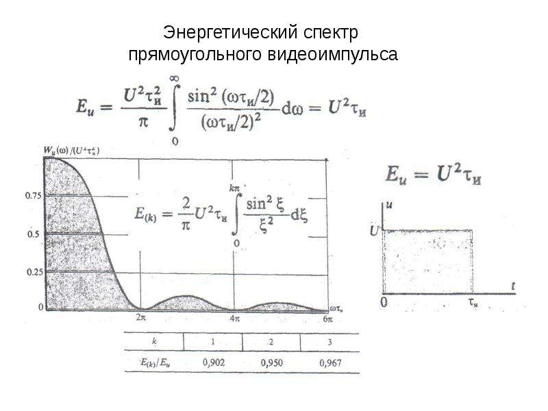

В формуле интеграл берётся от минус бесконечности до плюс бесконечности:
attachment.php

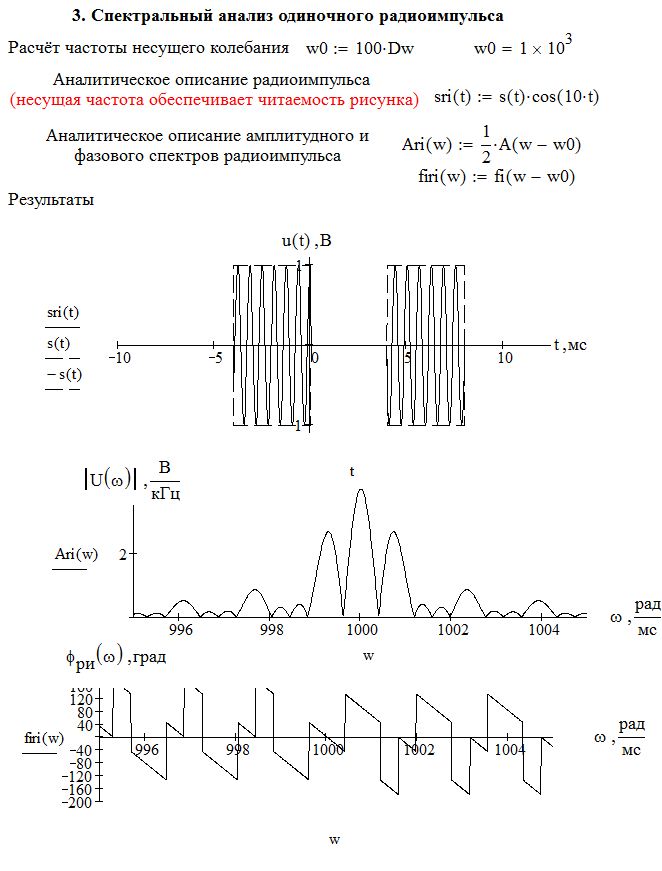

Далее идёт понятие Ряд Фурье. Где русским по белому дано определение: "Преобразование Фурье периодической функции, sP(t), с периодом P, становится функцией, которая является гребёнкой Дирака, модулированной последовательностью комплексных коэффициентов."

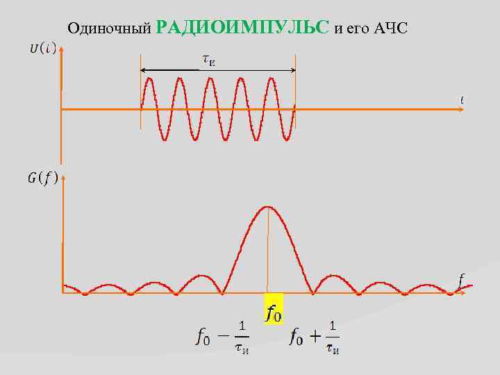

Наша функция периодическая, так как пять и даже десять периодов синусоиды не могут являться непрерывной функцией, то такая функция является гребёнкой Дирака, модулированной последовательностью комплексных коэффициентов.
Вы спросите меня, что такое гребёнкой Дирака? Это набор гармоник, количество и величины которых определяют наш БУРСТ которые мы решили рассмотреть.
Пример гребёнки Дирака.
Ещё одна гребёнка.
В формуле теперь интегрирование проводится по периоду P.
attachment.php
