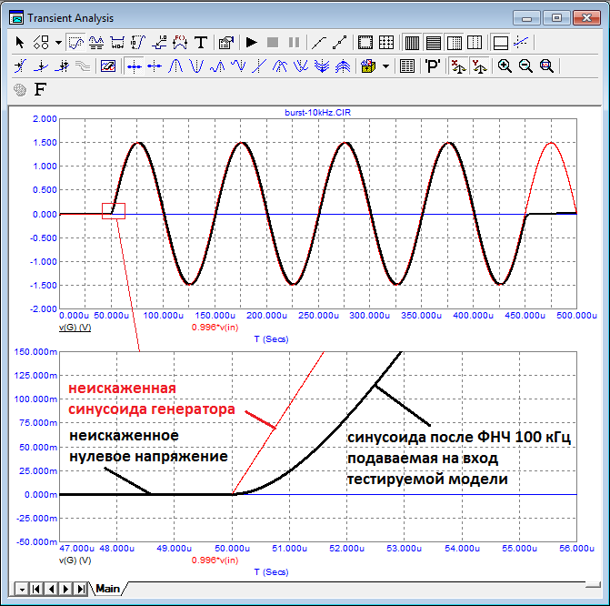

С чего вы вдруг взяли, что это требование к усилителям высококачественного усиления? Потому чо вы так сказали или Пасс? А может Хафлер вам нашептал?
так я же показал и доказал с помощью вашего режекторного фильтра, что еще надо от меня?
А вы сами определились какая должна быть длительность участка с постоянкой между бурстами? Вот то же самое вы делаете при измерении первого периода, по сути - засовываете в анализ синус+экспоненциальный хвостик. Ну да что я вам рассказываю, ранее и картинки приводил, а все без толку.
достаточно взять один бурст, и не надо заморачиваться над длительностью промежутка

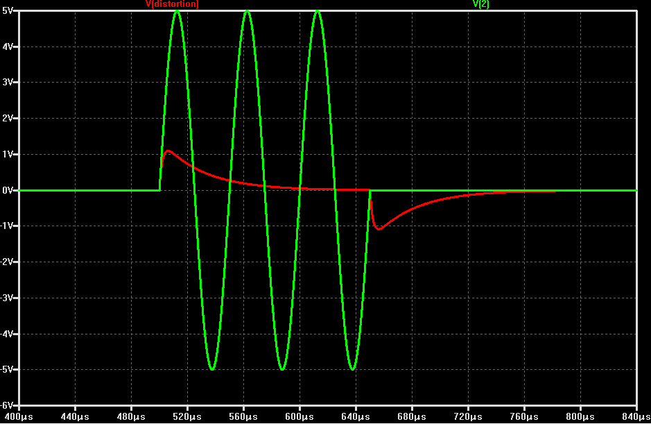

Вот тесты усилителя СМЕРШ.
Вот применение бусров Петрова:
берём сверхлинейник, подаём буср с такой полосой гармоник:
опаньки:
amp_sagittarius_20khz-fcd-png.96101
Откуда гармошки? - а усилитель внёс, на входе-то их вы не доказали.
Вы никто ни в чом не понимаете, а усилитель хуже германиевого лампадника, и отрыл это - ПЕТРОВ!11
Правда, Петров не домысливает. Мало добыть искажуху на выходе, заливая гигагерцовую полосу искажухи на входе. Хотя, допустим, мы не поняли, как Петров заработал пять ударов канделябром за хамские выходки, но теперь он должен пояснить, а КАК и ЧТО внесло такие оглушительные искажения.
А он НЕ МОЖЕТ. Он ни спектр входного сигнала показать НЕ МОЖЕТ - ибо сразу канделябр, ни ПРИЧИН искажений предъявить НЕ В СИЛАХ, ибо их тупо нет. _hm__hm__hm_smile_1smile_1smile_1
И спёкся. Потому, что в шахматы никогда не играл и больше одного хода наперёд не продумывал: ты ставишь шах, Петров, но получаешь мат. smile_35smile_35smile_35_rip_rip_rip_rip

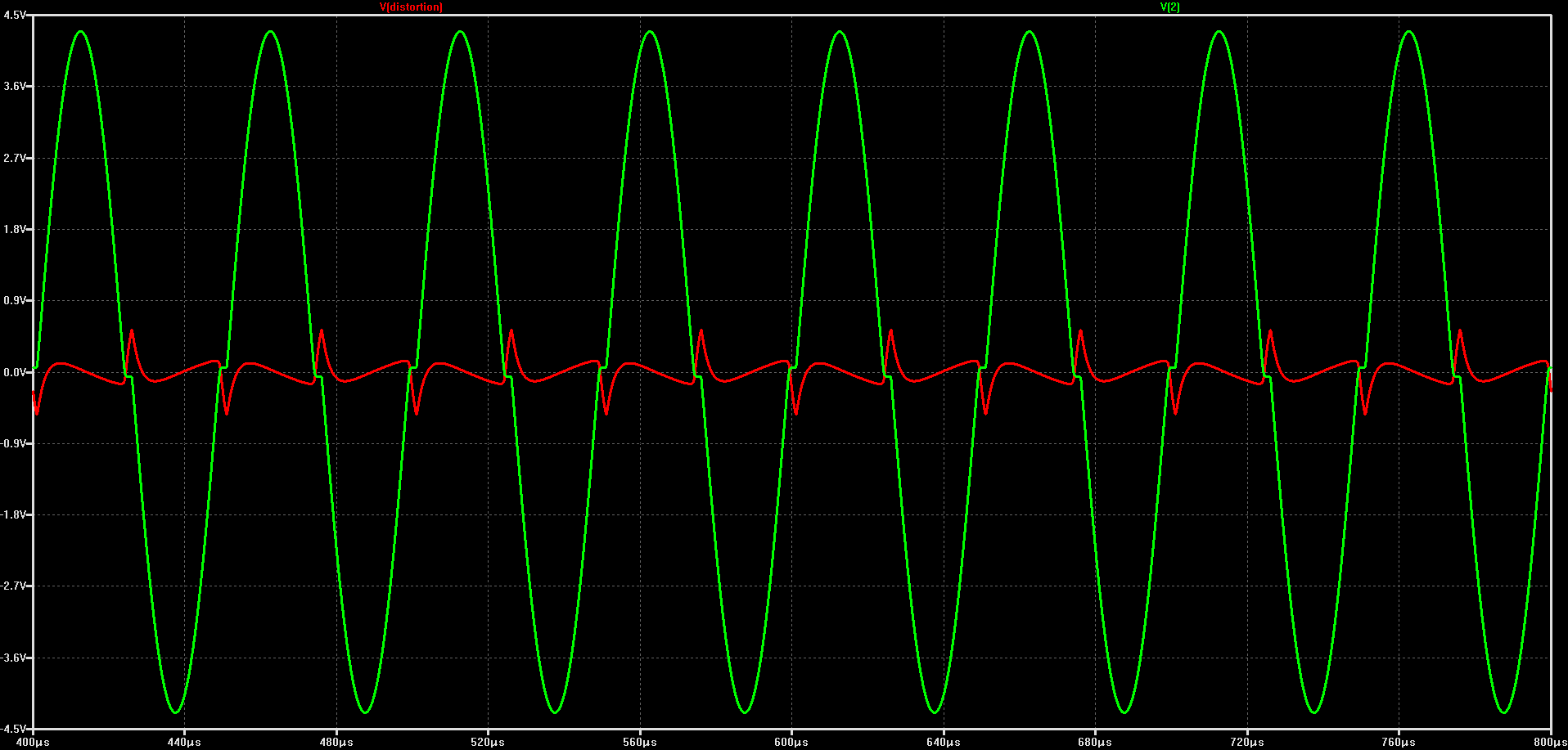

Грэм Мэйнард использовал этот тест
Всякая прямая линия посреди окна анализа наряду с синусом означает искажения, гармоники. Просто потому, что ИЗЛОМ "ноль-синус" и "синус-ноль" - это и есть скопище гармоник:
Вот тут их показывает красным простой 2Т-фильтр, вырезающий первую гармонику.
Петров нагло брешет всему форуму, что искажений нет. Ну, так подавай сигнал без изломов? Нет, тогда не будет искажений на выходе и предмет открытия исчезнет.
Вот ровно такие же изломы ступенек.

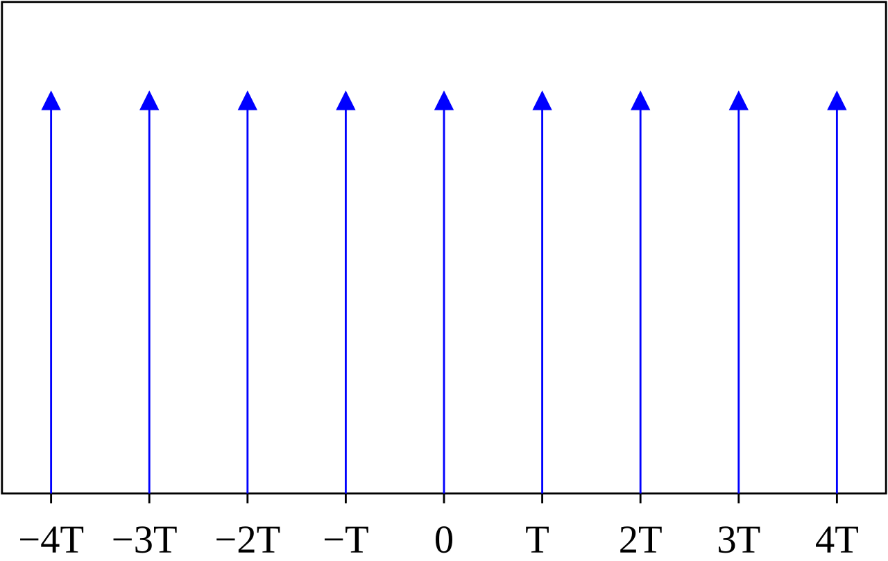

Вот спектр ступенчатых изломов. Петров подаёт на вход усилителя сигнал искажений, гораздо более широкополосных, чем ступенька ВК:
До гигагерца, см. аттач.
Конечно, он сам подаёт их на вход и сам находит их на выходе ЛЮБОГО усилителя:
Слева источник бусра, справа - сверхлинейный математический множитель.
Красный - входной сигнал без искажений синусоиды,
зелёный - выходной сигнал без искажений синусоиды:
да, всё правильно: синусоида - без искажений.
Искажения - в изломах.
Опаньки.
А что случилось?
Ничего. _hm_
Сверхлинейник сверхлинейно усилил искажённый сигнал,
спектры входного и выходного сигналов идентичны. smile_1
Но так как Петров набрехал, что на входе искажений НЕТ, _istukan
то вот вам рукотворное петровское чудо:
на входе искажений нет, а на выходе идеального уся они есть.
С помощью примитивных сигналов измеряя искажения в установившемся режиме разработчик ничего не увидит.
А Петров - увидит то, чего и быть не может: искажения на выходе сверхлинейника. smile_35

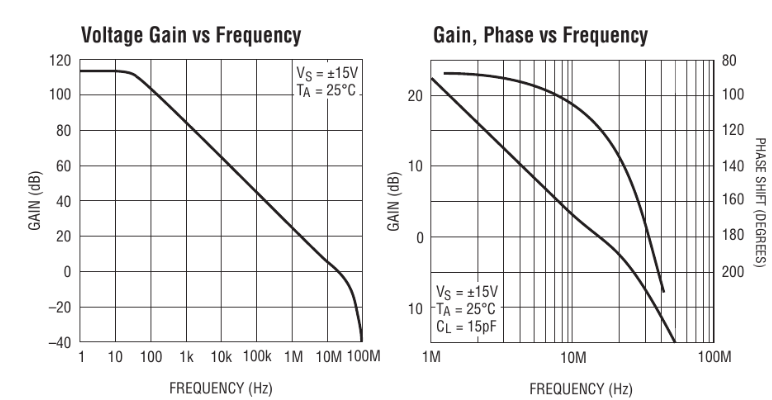

в даташитах ОУ даётся ФЧХ, а не задержка в секундах:
Предлагаю невежественному Петрову найти в даташите ЛТ1122 размерности времени. После успешного завершения миссии обещаю поразмыслить над снятием подобных характеристик любого моего УМ.

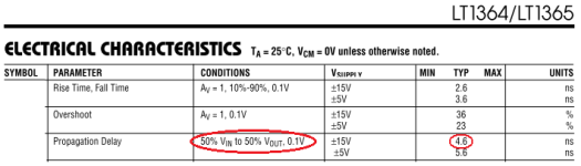

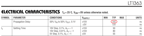

ты настолько темен что даже не знаешь о таком параметре как time Propagation Delay
    14.7 KB · Просмотры: 208
    7.9 KB · Просмотры: 220
    35.1 KB · Просмотры: 192
    28.7 KB · Просмотры: 62
    21.7 KB · Просмотры: 212

Разберём колхозные картинки уважаемого брехуна:
lt1227_tpd-png.96195
LT1227 - 140MHz Video Current Feedback Amplifier

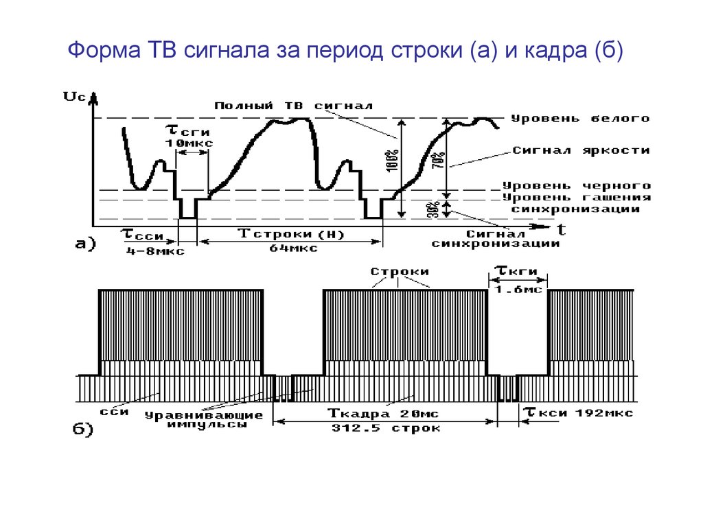

Петров, а на каком основании ты снова лжёшь форуму, выдавая видеомикросхему за звуковой ОУ? Ты хоть догадываешься, что пропагандистская задержка распространения - это параметр для описания работы радиочастотного усилителя при усилении импульсных видеосигналов? smile_1 smile_1 smile_1 smile_1 _istukan _istukan _istukan _istukan _istukan
sr_tpd_rt-ft-png.96200
Вот этот рисунок не ты ли привёл? Это какой сигнал: звуковой, или импульсный? Я понимаю, что такому высококвалифицированному радиотехнику будет очень трудно на глаз понять, но уж потрудись определиться. День сроку. _hm_ _hm_ _hm_ _istukan _istukan _istukan _istukan smile_1 smile_1 smile_1
И какая мне печаль, если импульсный сигнал, суть - клип или меандр, придёт на выход усилителя НИЗКОЙ частоты с задержкой 3 нс? smile_1 smile_1 smile_1 smile_1 _istukan _istukan _istukan _istukan
Я понимаю, что уровень твоей высочайшей квалификации _rip не позволяет отличить искажённый сигнал:
от чистой синусоиды, а сигнал видео - от звукового. smile_1 smile_1 smile_1

Или вот: третий видеоусилитель:
lt1363_tpd-png.96197

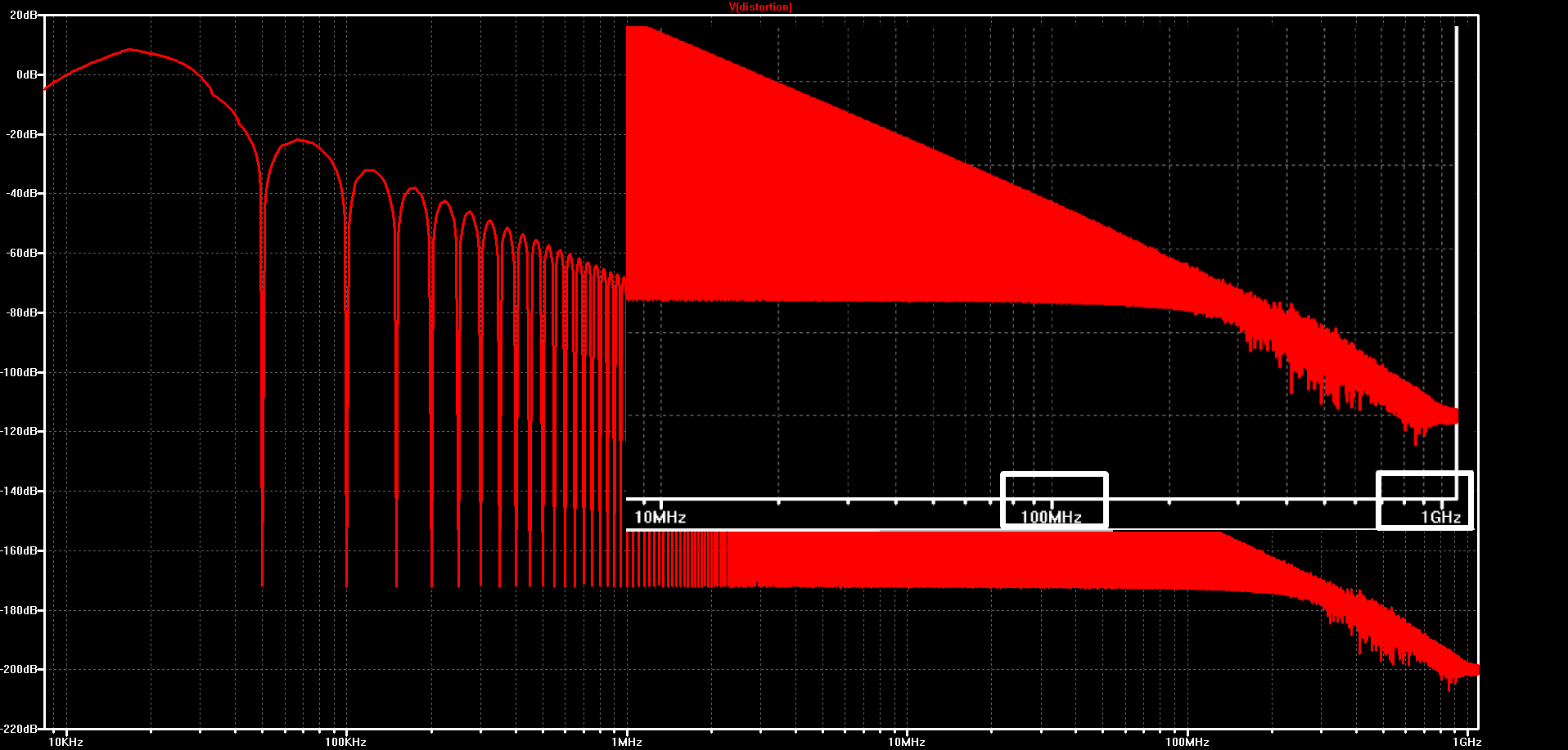

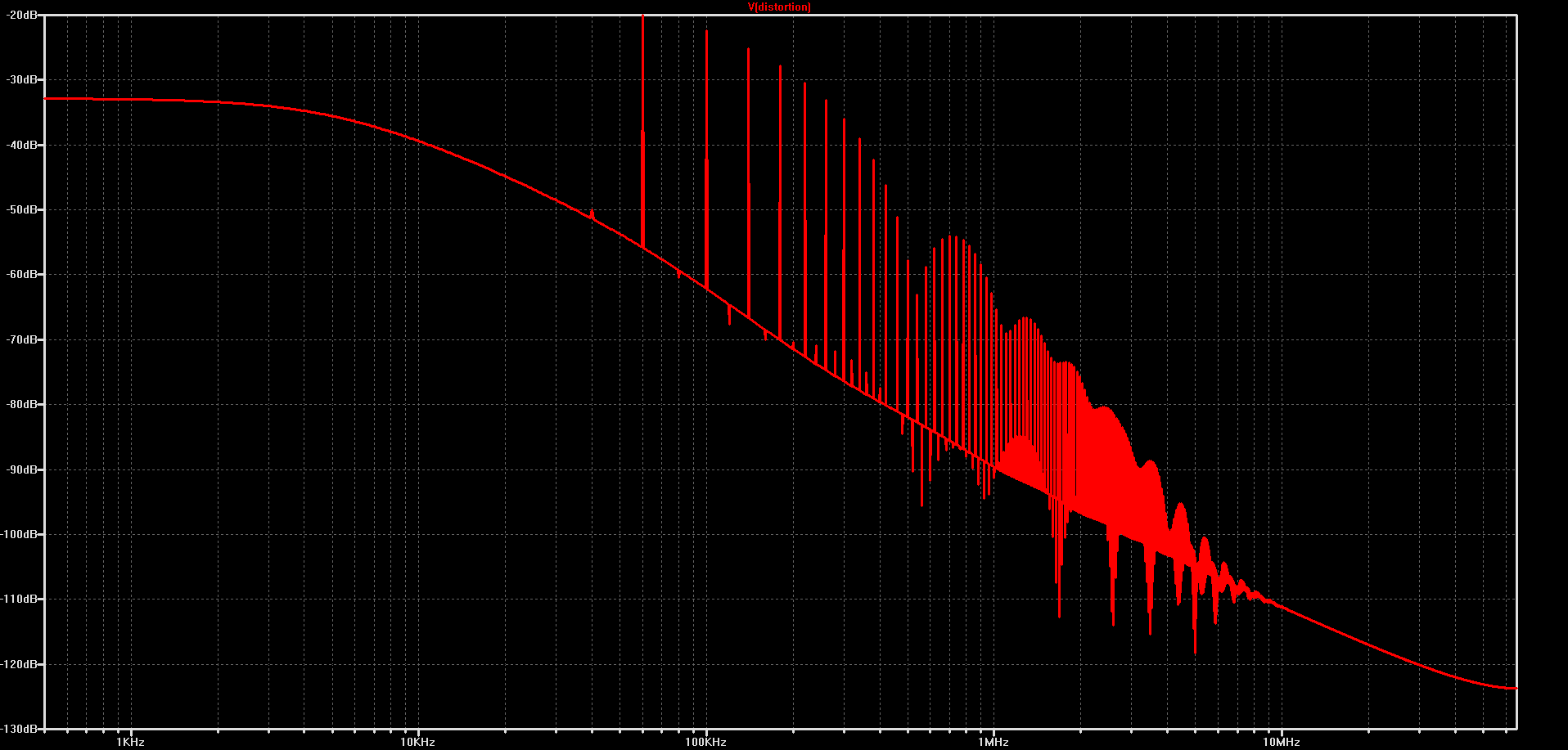

Итого: Петров удумал, точнее - стянул у мейнарда и таких же придурков суперыскажённый сигнал - буср, зелёный график:
Красным показан интегральный сигнал гармоник этого сигнала.
Можем видеть, что
амплитуда гармоник достигает 1/5 амплитуды исходного сигнала.
Полоса его частот - более гигагерца:
А Кг = 33...37%
Скромненько так.
Сверхвысокочастотным сигналом
с коэффициентом только первых 20-ти ГАРМОНИК в 33%
и их полной полосой частот свыше 1 ГГц
Петров с подельниками додумался
ради дешёвого хайпа
испытывать НИЗКОЧАСТОТНЫЕ усилители, _istukan _istukan _istukan
априори не предназначенные для работы с гигагерцами,
и чья полоса
во избежание интермодуляции полезных звуковых сигналов
с радиочастотными помехами
специально ограничена значениями 20...50 кГц.
Какой в этой проверке смысл?

Неспособность усилителей воспроизвести гигагерцовые полосы гармоник выдаётся гениальным (чо уж там стесняться?) петровым и его жуликоватыми подельниками, за их собственные ...нелинейные искажения.
И вот, сверхлинейный усилитель с такими спектрами выходного сигнала:
то есть, с динамическим диапазоном по линейности в 160 дБ,
что гораздо выше требований воспроизведения сигнала с дискретизацией 24 бита,
но перегруженный СВЧ-помехами в гигагерц шириной и 33% коэффициентом,
показывает такой Кг:

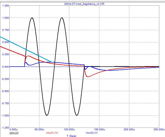

iskazhenija-bursta-po-smersh-png.96269
2Т-мост вносит искажения и валит 2-ю и 3-ю гармоники.
Зачем вы его применяете? Сразу меряйте искажения источника сигнала. У вас получится сигнал с 33% искажений в полосе первых 20-ти гармоник.
Вот такой:
Зачем же вы тычете свои гигагерцовые помехи на вход низкочастотных усилителей? К чем потом вот эти линии задержек:
Что вы желали задержать в гигагерцовой помехе?

Мне не слишком понятно в чём отличие вот этого:
от этого:
и причём тут "хаха"? Пертов получил такой же сигнал как и Смерш, и радуется? Непонятно.
и ты ничего не понял? для тебя что красная линия, что синяя - одно и то же, сливаются в одну. режекторный фильтр предназначен для подавления основной гармоники и измерения искажений. Но ты, как и СМЕРШ, не понимаеш что измеряете вы не искажения бурста, а переходные искажения самого фильтра. Сколько разных фильтров столько будет и разных результатов. Если это искажения бурста - то результат измерения должен быть один!
Не надо давить никакие гармоники. Просто дайте сюда спектр сигнала, который вы додумались подать на вход моего усилителя.
Да, согласен. Фильтры здорово маскируют твоё безумие:
40 МГц - это мало, на фоне 1 ГГц без фильтра.
Потому фильтры применять не будем, а снимай нам спектр сразу с генератора, с которого ты брал сигнал для моего усилителя, но без фильтров. Тем более, ты сам рвёшься это сделать и сам предлагаешь без фильтров.
Расскажи нам сюда, как несколько значений сопротивлений и конденсаторов могли внести 33% гармоник в полосе 1 ГГц?
и ты ничего не понял? для тебя что красная линия, что синяя - одно и то же, сливаются в одну. режекторный фильтр предназначен для подавления основной гармоники и измерения искажений. Но ты, как и СМЕРШ, не понимаеш что измеряете вы не искажения бурста, а переходные искажения самого фильтра. Сколько разных фильтров столько будет и разных результатов. Если это искажения бурста - то результат измерения должен быть один! Но вам, похоже, этого не понять. Не позорились бы своей тупостью.
Не зря говорят: с дураками лучше не спорить!
Петров. Мне эти твои линии.. Не очень интересны, да потому что я напрямую замерил искажения твоих бурусов давно. Но ты как обычно "не видел" "ничего не было" "меня тут не стояло".
Спектроанализатор, слыхал такая штука в компьютере есть? Ну вот, я ей и воспользовался. Нет там никакой чистой синусоиды.
всякая прямая линия - это отсутствие напряжения! как может ноль напряжения иметь искажения? т.е. генератор выключен а на вход усилителя идут мегагерцы спектральных составляющих. В отличие от тебя, NEULO и тебе подобных я измеряю компенсационным методом искажения синусоид бурста. А они по твоим утверждениям без искажений. Вроде как прозрел. А с другой стороны получается что ты сам себе противоречишь на каждом шагу. Так определитесь наконец, что вы реально измеряете?
Для сведения: я постоянно повторяю что бурсты обрабатываю ФНЧ 100 кГц (как в DIM-100). В результате имеем: до бурста - нет искажений!, сам бурст не искажен! смущает только начало первой синусоиды бурста, но оно плавно стартует с очень низкой скоростью нарастания. Так что вас так сильно беспокоит?
    23.9 KB · Просмотры: 86
    34.4 KB · Просмотры: 78
