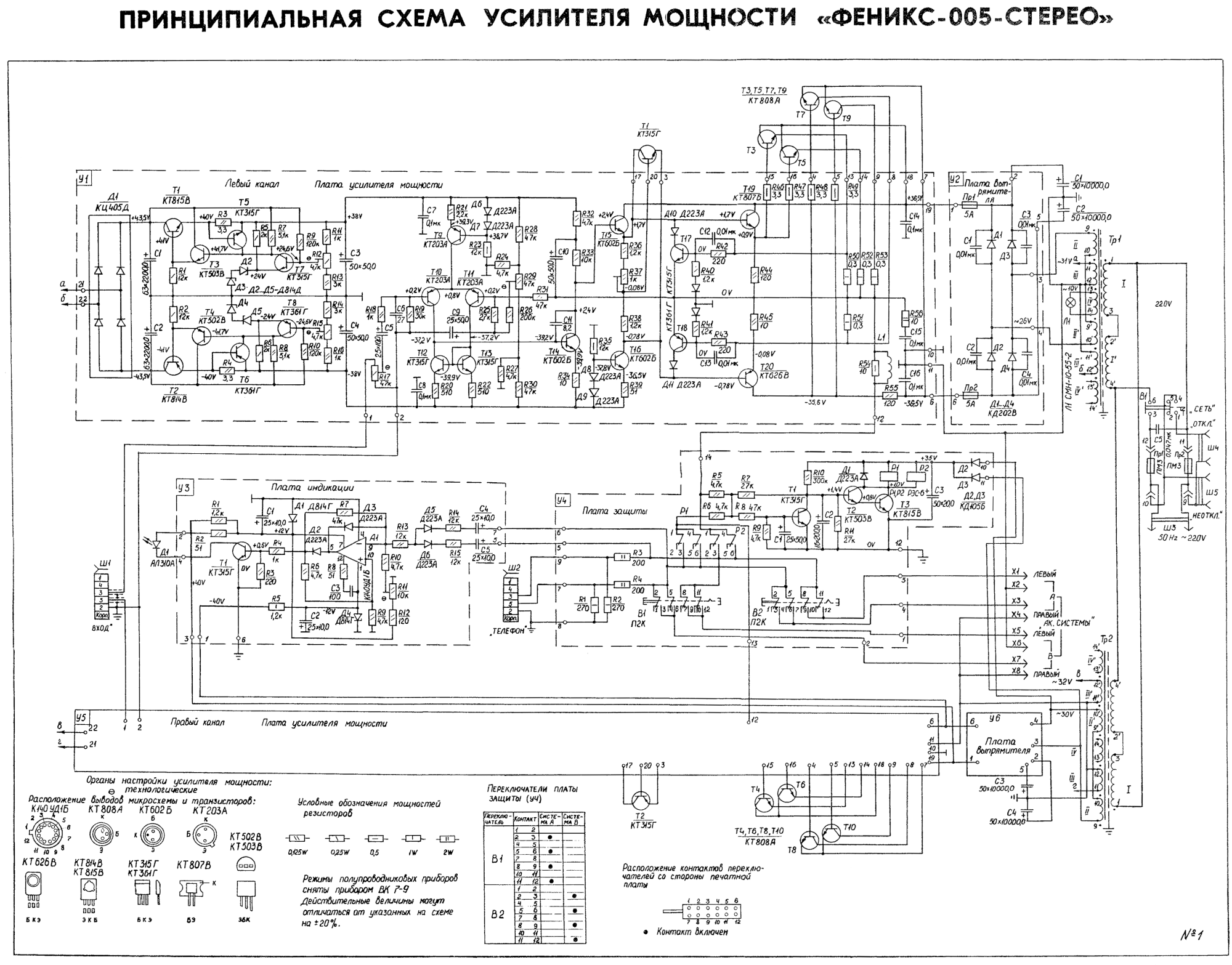

У айвы максимум 150w на канал, у феникса 100w на канал. При одинаковой громкости феникс детальней и басс чёткий и не бубнящий.
фейковых
советских и литами нужными подкреплённых.
СТКкакашка и УТ, наверное, в железе. А, вообще, чушь это всё, без схемы и симулятора - на заборе слово из трёх вукв, только ни одна баба прыгающая на нём не замечана.
"Электронный конденсатор", если надо импеданс 0.001 Ом, деталей на две КРЕНки больше (а главное, ни каких электролитов после, ни каких)
Бред сивой кобылы.:) Shunt regulator Riple имеет полосу режекции до 100 МГц.
фейковых
СТКашка одна из мощнейших, Sanyo stk 4231 II, но по докам, она всё же на 100w на канал, это уже Aiwa "преувеличила" а Феникс на 8шт КТ808а, квазикомплиментарная пара. Схожая схема используется в современном УМ, Yamaha-a-s701, но уже на комплиментарных выходных транзисторах.

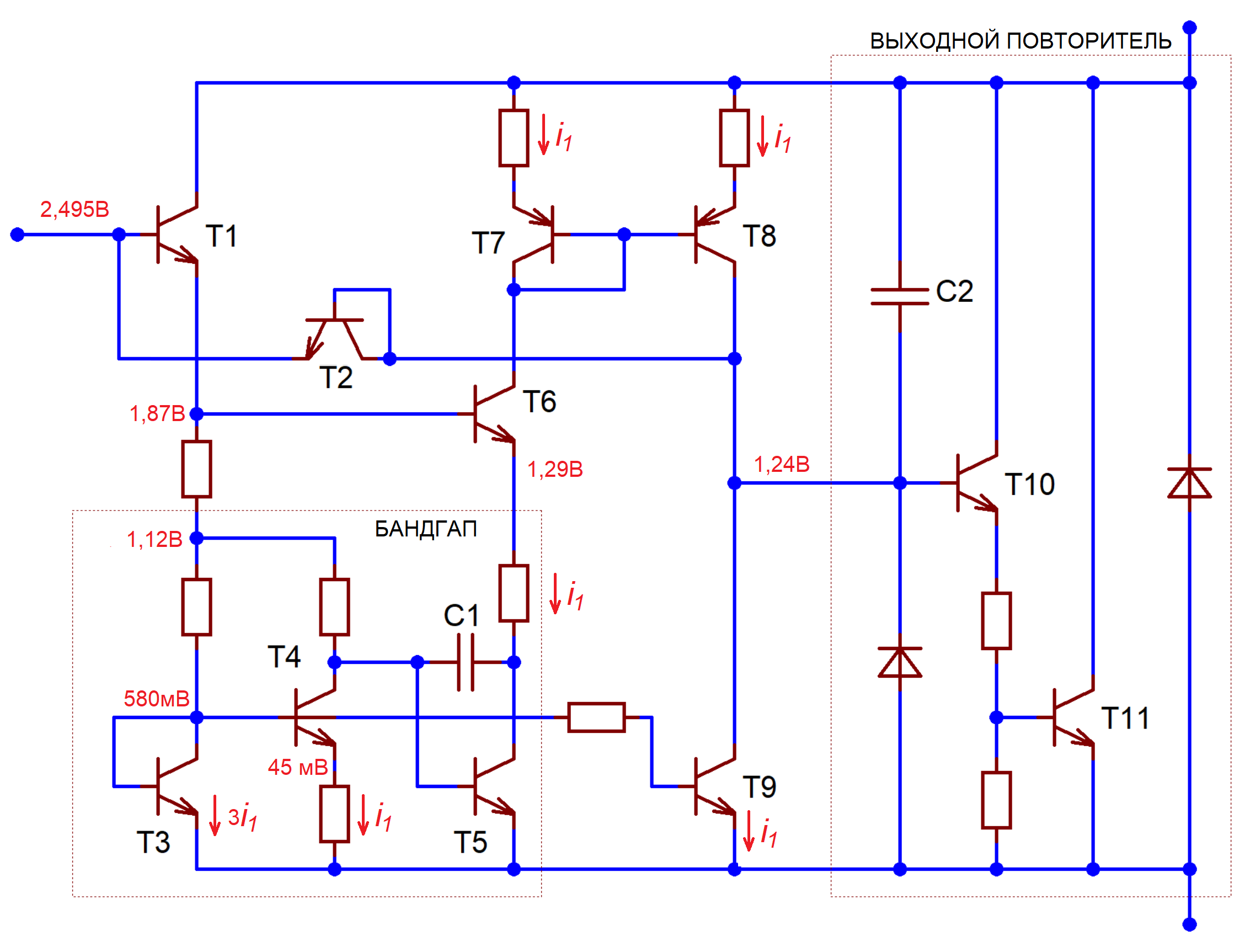

Скажите, выигрыш от включения ТЛ-ки 431-й в сравнении с просто стабилитроном и емкостным шунтом , примерно какого порядка?
Порядку співвідношення їх динамічних опорів.
Динамичные опоры у них разные, у 431 это усилитель и петля ОООС, у стабилитрона -пробой, безинерционный по сути. И тут пойми, что лучше.
431 кращий за будь-який стабілітрон, але готувати його бажано у відповідності до дейташиту. Аби не збудився.

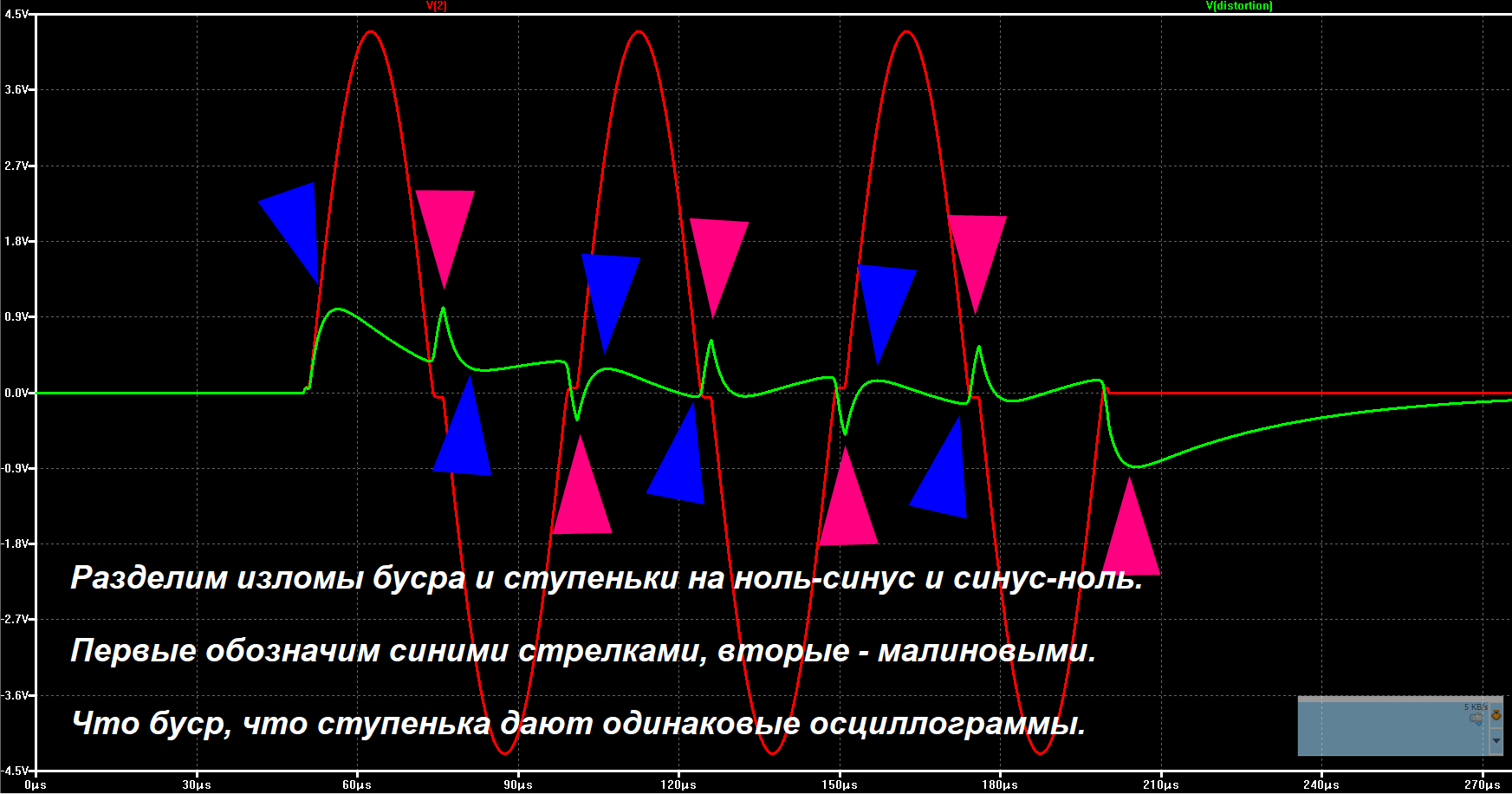

01. Измерим продукты искажений компенсационным методом. Для этого приведем уровень входного напряжения к уровню выходного умножением на коэффициент передачи и вычтем его из выходного напряжения. В данном случае задержка прохождения ничтожно мала и ею можно пренебречь.

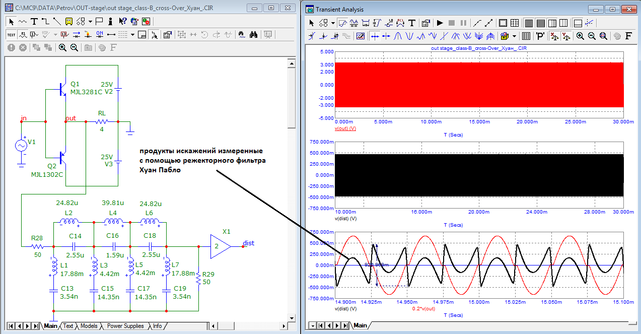

02. Измерим продукты искажений с помощью режекторного фильтра Хуана Пабло в установившемся режиме. Как видим они практически полностью совпадают с предыдущим измерением.
03. Измерим продукты искажений с помощью 2Т-моста по СМЕРШу. Видно что на первых периодах имеют место переходные искажения самого фильтра которые СМЕРШ усердно на протяжении длительного времени тупо выдает за искажения первых периодов синусоиды.

2Т-фильтр, не вносящий никаких искажений, точно показывает места отклонений сигнала бусра со ступенькой от синусоидальной формы:
Очевидно, что изломы синусоиды, как бусровые, так и "ступенчатые", идентичны. По сути, весь буср имеет Кг = 27...33% в полосе от 40 МГц до 1 ГГц,

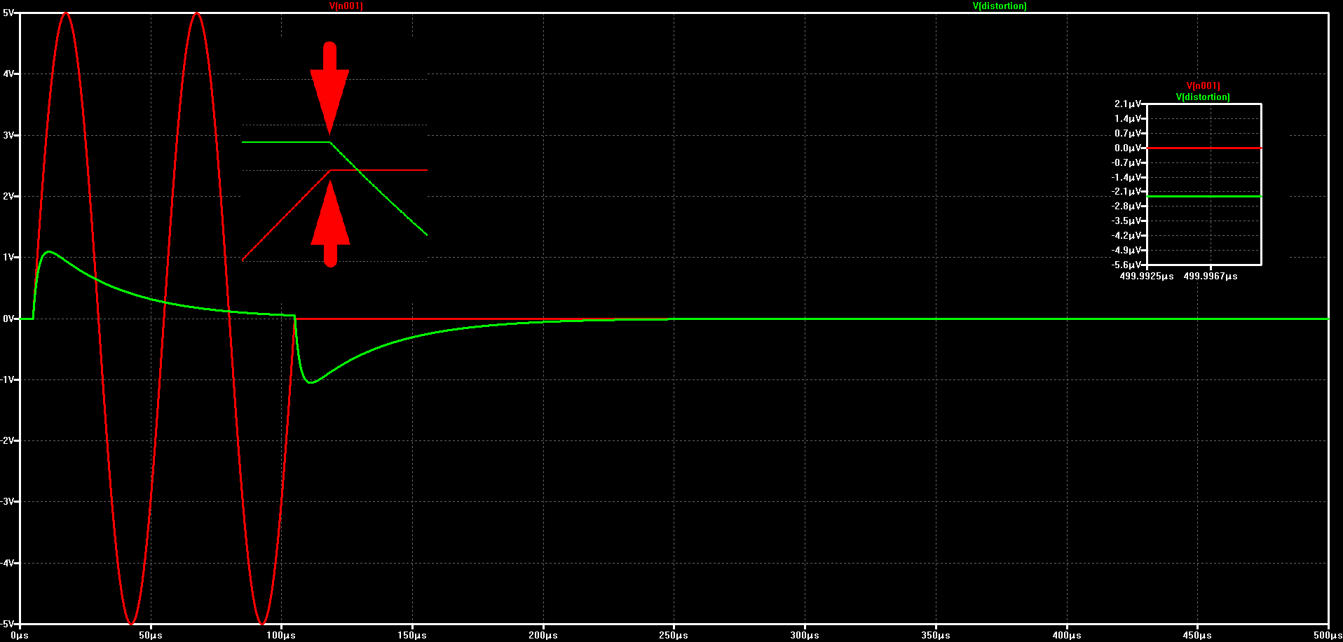

Не надо от слова "НАХЕРАОНОНАМ".

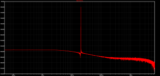

У нас есть генератор, вычисляем спектр сразу на его выходе, получаем 33% гармоник в полосе до гигагерца:
Модель - в аттаче.
Запросто:
Вот что показывает режекторный фильтр в сигнале бусра.
Добавляем в буср ступеньку. Никакой принципиальной разницы:
после каждого излома фильтр показывает отклонение сигнала от синусоидального закона. Собсно, и буср, и ступенька - искажения синуса.
Если бы буср был синусом:
он бы показал на выходе фильтра такое:
Остался излом "нуль-синус", и он, единственный, выявил себя на выходе фильтра. Число периодов не ограничено, потому больше искажений фильтр не показывает.
Уберём и задержку синуса:
Вот тут Петров упрекает фильтр в инерционности и переходных искажениях. Но на графиках видно, что никакой инерции ПРЕДЫДУЩИХ состояний фильтр иметь не мог: для него время и состояния начались с нуля. И всё равно, фильтр показал наличие излома "нуль-синус".
Вот почему ни один симулятор не меряет искажений на первом периоде: начало синусоидального сигнала уже содержит искажения излома "нуль-синус". Во время испытаний сверхлинейных усилителей я также нашёл этот дефект входного сигнала. Пришлось для периода синусоиды 50 мкс выставлять времена расчёта на три порядка больше:
Постоянная составляющая сигнала сохраняется свыше 10 периодов синуса.
Её наличие ещё и ЗАВЫШАЕТ вычисляемые симулятором искажения сверхлинейников, так что на самом деле, они ещё линейнее, чем в симуляторе.
Постоянные составляющие от изломов мерзавского бусра также завышают искажения любого усилителя. Это, а также такая милая особенность, как широчайший спектр гармоник:
делают буср незаменимым сигналом для разного рода шарлатанов от электроники.
Брехня:
Правда:
Фильтр показывает искажения уже на старте синуса, хотя фильтр не имеет никакой памяти предыдущих состояний сигнала.
Спектр не детализирован по отдельным гармоникам: они есть, но малы.
Вводим задержку начала вычислений:
теперь учёт гармоник ВХОДНОГО сигнала начнётся только через 400.000 (четыреста тысяч) периодов. за это время стартовая постоянная составляющая сигнала

Тут скорее вопросы к усилителю. Пример: 35ас 1 плохо звучит на малой громкости с Aiwa 999mk2, это выражается в малой детализации, часть звуков отсутствует или едва слышны, при том, что АЧХ данного усилителя линейное. При средней и высокой громкости повышается детализация.
Но вот подключаем 35ас 1 к Феникс 005, детализация при снижении громкости не ухудшается.
Тоже самое с микродинамикой. С Aiwa 999mk2 есть бубнёж, бас не внятный, затяжной, гулкий, сразу хочеться эквалайзером зарезать басс. Подключаем к Фениксу 005, всё чётко, хлёстко и объёмно. Может дело в так званом демпинг-факторе .

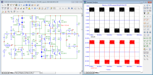

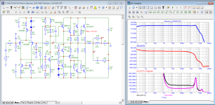

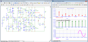

набрал модель усилителя Феникс. ГВЗ чуть больше 100 нс, тест с использованием синуса 1 МГц проходит прекрасно, спектр спадающий, в спектре преобладают четные гармоники.
Поэтому не удивительно что и по звуку он хорошо себя зарекомендовал.
    82.2 KB · Просмотры: 110
    84 KB · Просмотры: 105
    80.8 KB · Просмотры: 97
