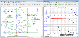

набрал модель усилителя Феникс. ГВЗ чуть больше 100 нс, тест с использованием синуса 1 МГц проходит прекрасно, спектр спадающий, в спектре преобладают четные гармоники.
Поэтому не удивительно что и по звуку он хорошо себя зарекомендовал.

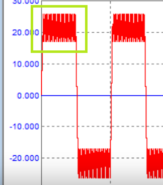

Свистит усь, на квадрате это видно? Посмотреть вложение 97016
Это помесь меандра с синусом 1МГц. Вот он и свистит.

Это у товарища Петрова тестовый сигнал такой - синус 1МГц поверх прямоугольника.

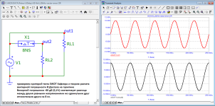

Цитату можете привести Хафлера, где он определяет подобное требование к ГВЗ? Ну или косвенно. указывает на порог...
Акулиничев используя векторный индикатор искажений добивался в своих усилителях того же - минимальных искажений, а это возможно только при низком значении ГВЗ.

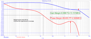

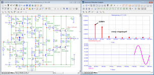

глянем модель этого усилителя. Первый полюс около 200 кГц, ГВЗ менее 50 нс, петлевое выше 40 дБ почти до 200 кГц (действительно ООС широкополосна!) при токе покоя 2,5 мА.
Индуктивность на выходе чисто символическая, такую индуктивность имеет отрезок провода 10 см.
Единственно что я бы сделал, ак это увеличил бы ок покоя УНа с 2 мА хотя бы до 5 мА, заменив резисторы 5,1 кОм на 2 кОм.
Ну а у баранов первый полюс ниже 1 кГц как правило... особенно у тех кто применяет ОУ
На современных транзисторах можно конечно чуть поднять там сям, не было у Акулиничева никаких БД139/140 тогда, были КТ815/814.
поэтому ход петлевого был примерно таким:
не особо напрягаясь можно сделать его вот таким:

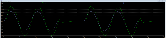

1715419354405.pngбелое было зелёное стало
А теперь посмотрим ГВСы. Белый старый вариант, зелёный -новый. Чёт они упали то..
Снимаем ИМД смотрим: верхний график без катушек и фильтров, нижний С.
Видно что разницы в искажениях между вариантами с "большой гвс" и малой- нет, катушки и фильтры влияют только на "лисий хвост". А искажения снизились ровно на величину разницы ООС между вариантами. Точно следуя научной модели. А не всяким ГВЗ, в которых разница условно 6дБ, а не 20 как в глубине обратной связи.
    82.2 KB · Просмотры: 86
    96.3 KB · Просмотры: 94
    33.6 KB · Просмотры: 98
    508 KB · Просмотры: 96
    93.5 KB · Просмотры: 81

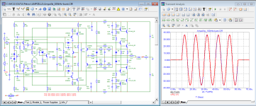

Можно посмотреть полосу полной мощности {P-3дБ) и переходную характеристику (П/Х) на сильном сигнале (F= 20 кГц), R(н)= 4 Ом, а также групповое время запаздывания (ГВЗ) на сильном сигнале.
При работе в сильносигнальном режиме, вероятно, эта схема даст "просадку".
как видите, никакой просадки и никаких видимых искажений на первом периоде до 50 или до 300 МГц как пугал СМЕРШ

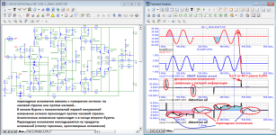

вот переходные искажения в последней разработке Боба Корделла, видимы невооруженным глазом как в начале бурстов, так и в конце. Грубые искажения видны и на осциллографе, выложил венгерский разработчик. Синий луч входной сигнал (неискаженные бурсты), зеленый - выходной сигнал. Видны грубые искажения как в начале первой синусоиды бурста, так и переходные искажения по окончании бурстов. И это на частоте 10 кГц. Можно представить как он усиливал бы бурсты частотой 100 кГц которые демонстрировал с экрана осциллографа Отала. Также хорошо усиливает бурст 100 кГц и древний усилитель AMPZILLA у которого ГВЗ = 50 нс.
    121.7 KB · Просмотры: 96
    28.9 KB · Просмотры: 90
    77.3 KB · Просмотры: 118
