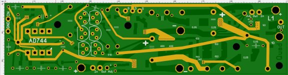

Их ещё надо набрать, внаглую рисуя километровой ширины автобаны. Мелкие пикофарады, до 5 пФ, как и индуктивности с десятки нан, на результатах симуляции не сказываются. А визгу было много и долго, хотя проверяется это за минуту
в том то и прикол, что САПР рисует в бОльшем случае (у программаторов, "быстрых как понос", в ПиКад и Альтиум), "шалавливые ручки" для разовых штучек в "Хлор+железо" - "И так сойдёт".
ПолиГоны, вообще, не только паразиты, но ещё и антенны, где "Атаев и Болотников" тогда ШИМы только в цветных телеках видели (книжки, как надо и не надо)

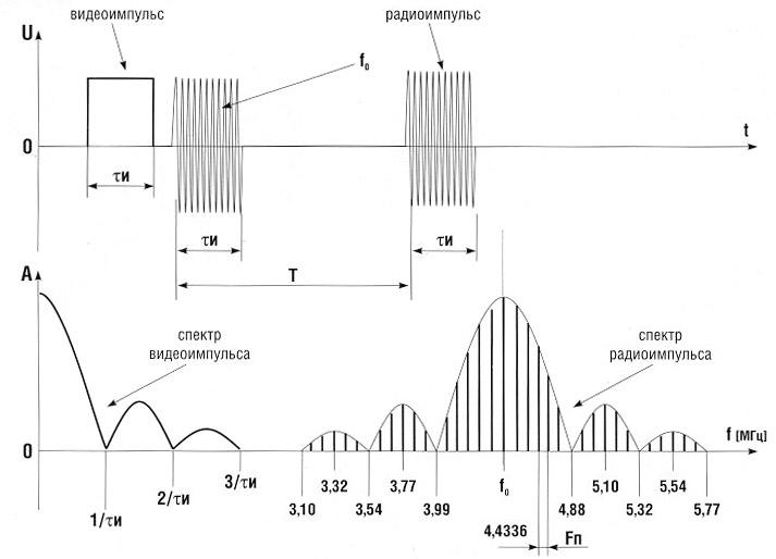

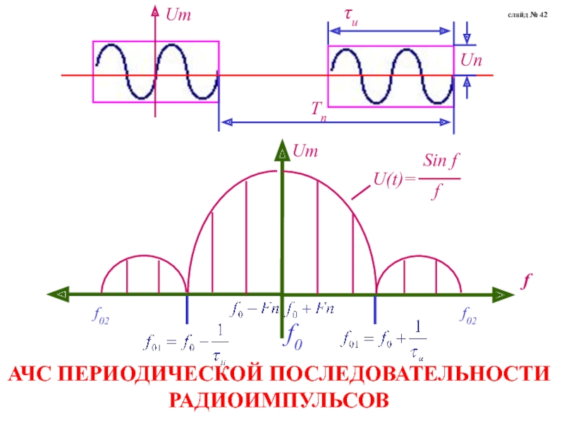

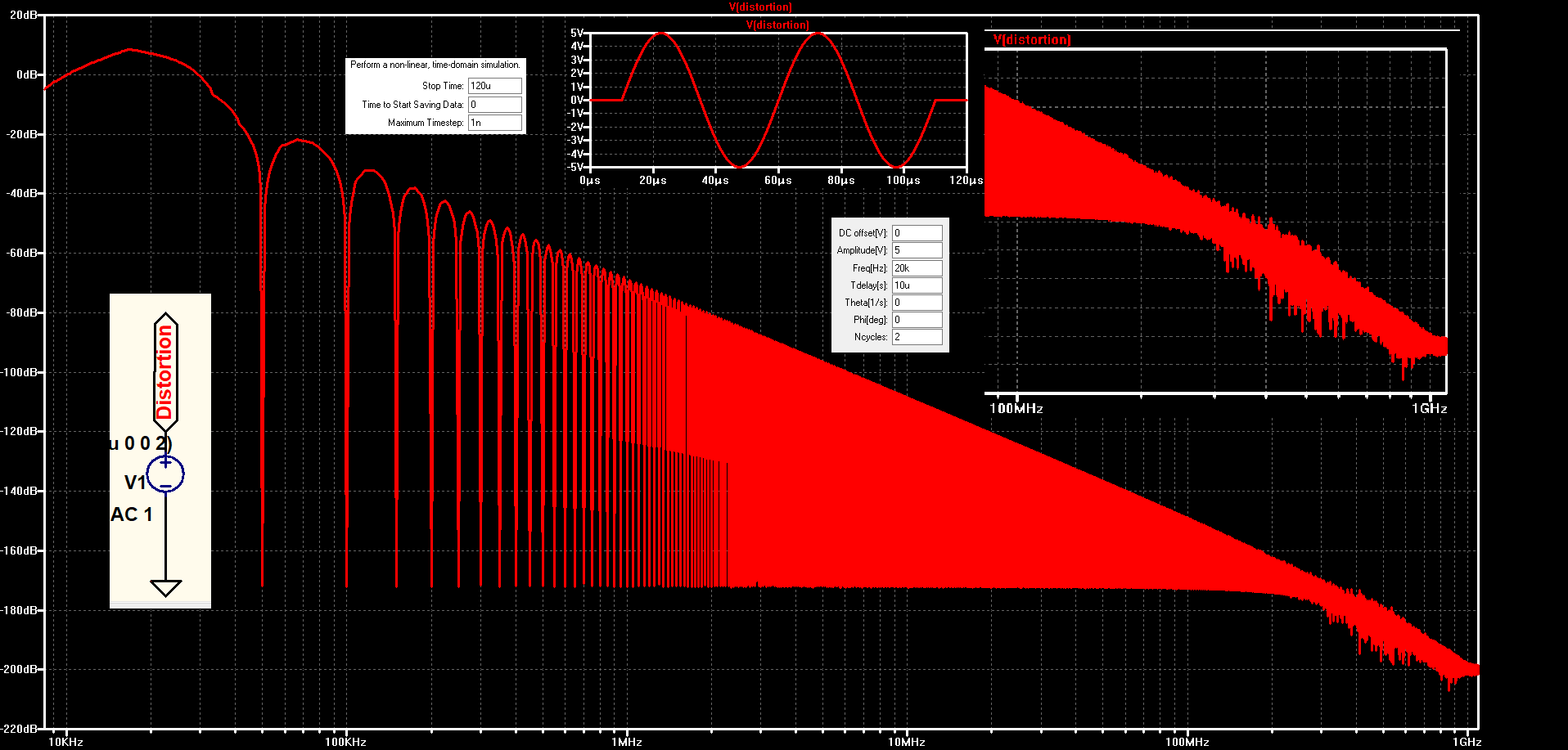

А где, интерсно знать, мой спектрик от бусра, по которому вы тот час же поймёте две вещи: почему я его не применяю и не буду, и что родители не додали вам внимания ровно на сто семьдесят пять километров хорошей ременяки с солдатской пряжкой?

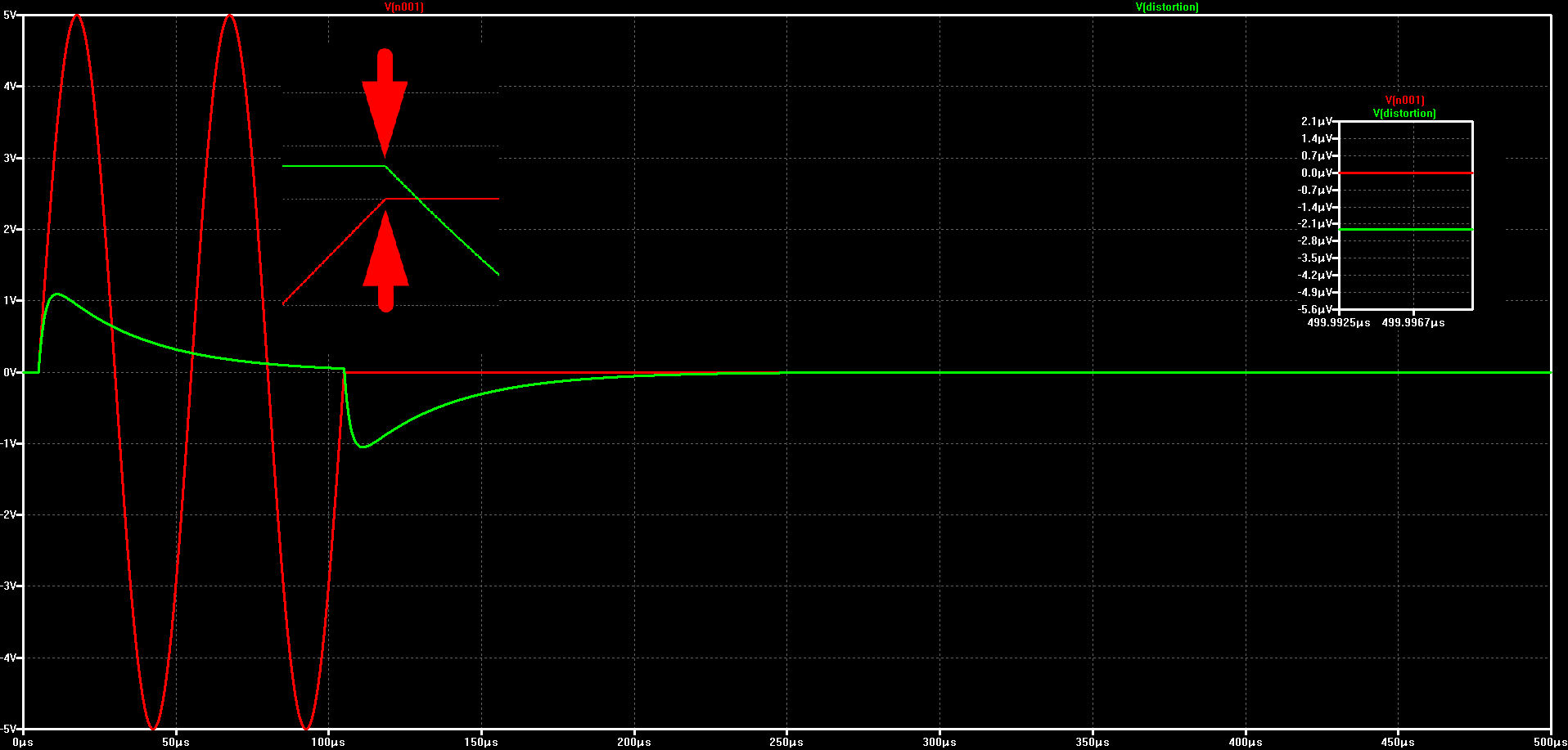

СМЕРШ, ты бы уже определился наконец.
А то ты то признаешь что все синусоиды бурстов не содержат искажений (все синусоиды как близнецы), не содержит искажений и пауза между бурстами (ноль напряжения по определению не может содержать никаких искажений).
То вдруг тупо измеряешь неизмеримое с помощью 2Т-моста и выдаешь за искажения первых синусоид бурстов и за искажения пауз после бурстов.

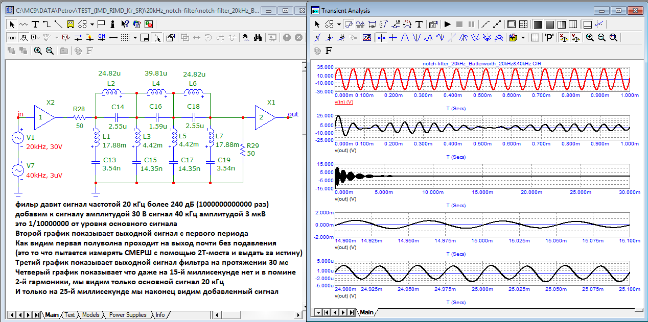

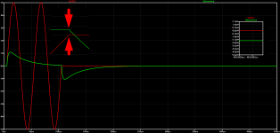

Вот работа режекторного фильтра в качестве измерителя искажений
    73.1 KB · Просмотры: 127
Я, яволь, май фюрер.
Генау, май фюрер.
Гут заген, Пертов, гут заген.
Это прямо мой девиз: проектировал небывалое и мерил неизмеримое.
Прошу внести текст в моё обвинение.

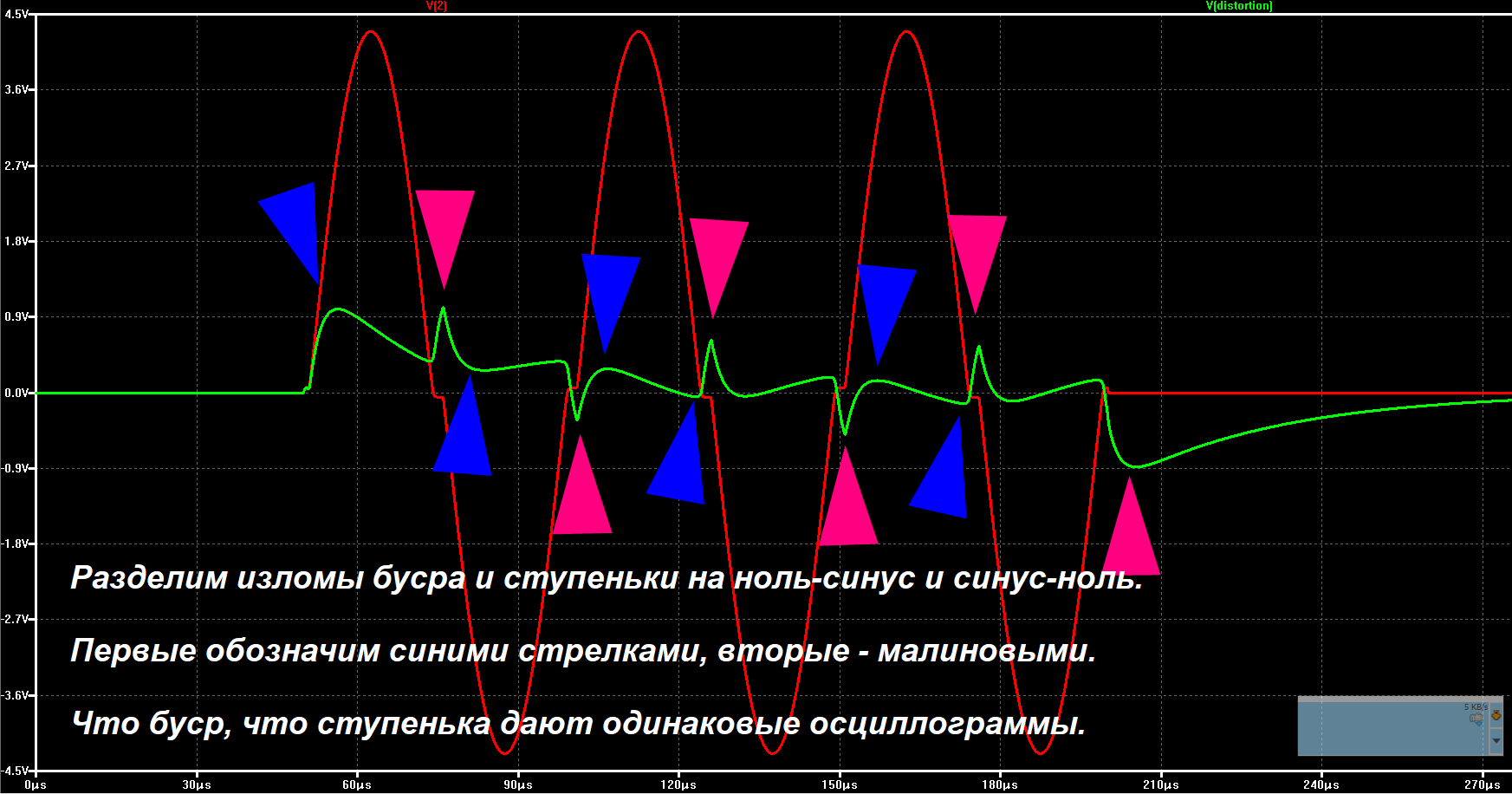

А изломов там нету
Вот видишь, какая ты гадость, пертов. Не знаешь состава бусров, хотя я тебе их 175 раз рассказывал:
пауза
синус
ИЗЛОМ, мять.
Вот в изломе вся искажуха, а ты ровно на нём дурачка включаешь:
Изломы бусратого пертова сигнала и меандра идентичны. А чавой-та, Пертов?
Искажений-то нет.

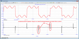

Давай спектр бусра, чтобы все видели, КАК в сверхлинейном сигнале НЕТ искажений.
Чо тебе стоит доказать всем наглядно свою невиновность?
Как брехать про входной ПОДСТРОЕЧНИК в УМ Акулиничева, так тебе приглашения не надо - и режим Божьей Росы активэйтед.
А как спектр выложить - тут ты стеснительный, как пиструн на морозе.
Колись на спектр, доказывай, что не брешешь.
Идёт в голубую даль медленными мелкими шагами, пока я не увижу его сраных усилителей и не выдам по ним мой вердикт.
Где ты вычитал про подстроечник на входе УМ Акулиничева? Сбрехал? ОПЯТЬ?
Ты брехун, Пертов. Тебе нечем ответить на удар канделябром.
Потому и про Хафлера можешь брехать,
а поверю я тебе, только когда увижу чистый спектр бусратого петрова.
Давай модель генератора бусра сюда.
Почему 2Т-мост выдаёт режектированный красный сигнал бусра ровно идентичным зелёному сигналу меандра?
А ну, марш в первый класс, и учись там добре, лапоть.
Но сначала дай спектр бусратого пертова.
Гигагерц шириной, 37% гармоник. Что это, Пертов?

Где спектр бусра, Пертов? Долго мне ждать?
Даже толком пользоваться симуляторами не научились
Вот и научи нас. Покажи спектр бусратого пертова сигнала. Все сразу тебе поверят.
Голубкову Лёне миллионы верили, ты тоже можешь повторить его подвиг:
Гигагерц полосы, 37% гармоник. Вот такими загаженными сигналами одна брехливая шваль в усях микродинамику проверяет, представляешь, Пертов? Не помню имени: афлер либо аковский.

Где спектр бусра, пертов?
А то я не знаю точно, сколько гигагерц правильная ширина полосы твоего чистого бусра и сколько в ней десятков процентов гармоник.

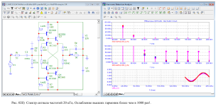

Это побудило исследователей искать другие формы искажений, помимо
THD и IMD, и некоторый акцент был сделан на переходных искажениях.
Примечание. Примерно тоже самое звучит и в статьях И.Алдошиной по
психоакустике:
«В предыдущие периоды развития аудиотехники существовал огромный разрыв
между объективными измерениями и субъективными оценками. Измерялось
сравнительно небольшое количество параметров (АЧХ, КНИ, характеристика
направленности и др.)
Задача психоакустики на данном этапе – ответить на вопрос: какие именно, и
сколько параметров надо измерять в аудиоаппаратуре, с тем, чтобы с их помощью
можно было адекватно судить о качестве звучания. Иначе говоря, установить связь
между тем, что мы измеряем, и что мы слышим. »
«....Пороги слуховой чувствительности существенно зависят от характера
нелинейности: при появлении низших (второй, третьей) гармоник пороги слуха для
тональных сигналов составляют 0,1%, для фортепианной музыки 1…2%, для
эстрадной музыки до 7%.
… исследования Блауерта показали, что слух наиболее чувствителен к скорости
изменения фазы, т.е. к групповому времени задержки (ГВЗ).»
"Звукорежиссер" : 2001 : №4 Тембр, часть 3
… Было установлено, что слух реагирует в первую очередь на скорость изменения
фазы (т.е. ее производную по частоте), которая называется "групповое время
задерживания ГВЗ":
GD = -dφ(ω)/dω
Чем меньше ГВЗ, тем выше скоростные характеристики сигналов низкого
уровня, тем лучше усилитель передает микродинамику.

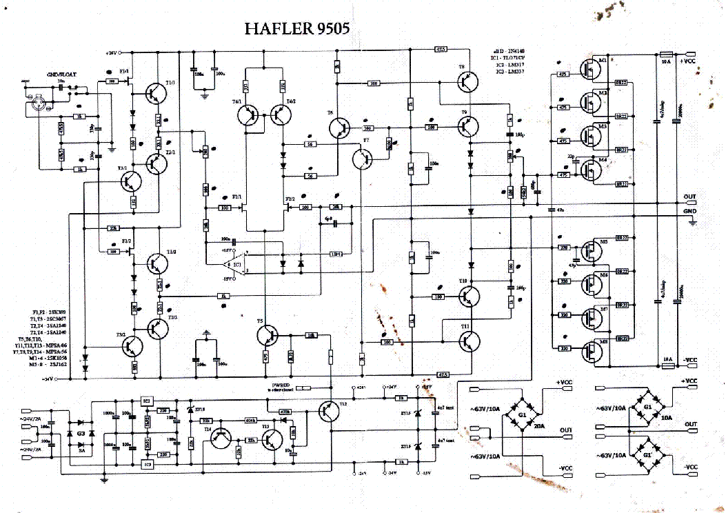

Предпочтительный способ обнаружения искажений —
использовать то, что я называю дифференциальным тестом по прямому проводу
(SWDT). Его расположение показано на рис. 2.
все типы переходных искажений, а также амплитудные и фазовые аберрации
Примечание. Можно подумать что цифра THD = 0,001% говорит о каких либо
конкретных искажениях. Переходные искажения усилителя возникающие на первых
периодах скрыты полностью, так как тест проводится в установившемся режиме.
Даже разработчики программы Micro-Cap поддались на провокацию и ограничили
минимальное количество подаваемых для просчета циклов 4-мя. Просчет иде по
последнему периоду. Но для ряда усилителей с большим значением ГВЗ и 4-х периодов
недостаточно

А вот как выглядит тот же тест простого как грабли усилителя из Радио
1972-06 (авторы Бать и Середа).
Даже такой древний усилитель будет более качественно выполнять роль
драйверного усилиеля
Нижний график ГВЗ говорит о том что можно получить даже отрицательное
значение ГВЗ без опасения получить при этом возбуд. Для выполнения критерия SWDT
во всей звуковой полосе ГВЗ на горизонтальном участке должно быть <= 8 нс.
Примечание. Именно выброс ГВЗ на частотах выше 200 кГц и приводит к тому
что в начале и конце бурстов частотой 10 кГц возникают SID-искажения (Slew-induced
distortion). Это то, на что не обратил внимание Хафлер проводя тесты в

А что там нам показывает старый добрый 2Т-мост?
    43.5 KB · Просмотры: 122

Глянуть бы схемы исследованных Хафлером усей.
hafler-9300-schematic-1.jpghafler_9505.pdf_1.pngpre DH100.jpg9-Hafler-DH500-audio-power-amplifier-schematic-on-channel-shown.jpg
Немножко нашел усилков которые он выпускал своей фирмой, но вот проверял он их бусурами или нет- указаний не обнаружил)
Посмотреть вложение 97504Посмотреть вложение 97505Посмотреть вложение 97506Посмотреть вложение 97507
hafler-9300-schematic-1-jpg.97504
Гуно, однозначно. 0,1% на 20 кГц, дай Бог.
hafler_9505-pdf_1-png.97505
Это додуматься надо: впиердолить зеркало с высокоомным выходом и нагрузить его на низкоомные эмиттерные цепи выходного каскада УН. Практически, он получил УН, в котором ПТ входного дифа нагружены на выход УН и петлевого почти нет. Тут слово "даун" заиграло свежими красками.
И шо, такими лаптями рисуют, что набегают дикие емкости, влияющие на работу?
Знаете, как говорится, сдуру можно и сломать кое-что. Но таким людям и вилки давать в руки противопоказано.
ага, например, дорожку "от Тверской до Охотного через Полянку". "Выскочки", "рукожопы инженеры", Си+ освоили, в ПиКаде "посидели", ни чего ни разу толково в железе не собрали и давай резюме "... вся грудь в крестах и Ж. в шрамах" рассылать, в итоге АйТиШники - трубалёты сидят и вместо, чтоб в Спринт Лаут сосредоточется на трассировке, с пониманием физических процессов, работают на прогу, 99% чел. часов "заморочкам" в программе отдают.
КБ в совке, не лучше, однако, там хоть пара "шарящих" была, остальные трутни.
"Скорости" ПК = ни чего плохого, только нет заказчиков вменяемых (или "Руководителей проектов"), чтоб КПД повысить, в итоге или "Цена в Космос улетела" или "Фантик Г. на полке".
там, да, зачищают "не нужное", "переворачивают" - мусорный ресурс, но "оттолкнуться" можно.

я же уже демонстрировал аналогичный тест DIM-100 (меандр 3,14 кГц и синус 15 кГц) с помощью компенсационного метода. В ряде усилителей (в том числе и в усилителе Батя 1972 года) все прекрасно подавляется, а на выходе усилителя СМЕРШ вылазят искажения до 10% (-20 дБ). Как видите синус 15 кГц подавился, подавился и меандр, вылезли искажения возникающие на поворотах (переходы от синуса к меандру). В других усилителях этих искажений не возникает!
А режекторным фильтром (как это пытается делать СМЕРШ) вы ничего не измерите, потому что он работает вот так
    73.1 KB · Просмотры: 252
Что? Спектр бусра? Где?
Воть этот? С гигагерцем и 37% гармоник?
Давай подобьём баланс: ты подал в усь 37% искажений, вышло только десять.
Ты куда ещё 27% девал, ирод? И шо теперь делать, чтобы догнать процентаж хоть до процента?
Почему осциллограмма отфильтрованных гармоник бусра так смахивает на осциллограмму меандра? Меандром микродинамику искать не пробовал? Поищи, должна быть.
rabota-rezhektornogo-filtra-kak-ini-png.97519
Подал на вход идеальных контуров - без потерь на рассеяние энергии - свой гигагерцовый буср с 37% гармоник, и показывает всем работу контура ударного возбуждения как какое-то чего-то доказательство. Доказательство же выходит только одно: что в бусре есть гармоники и они звенят в контурах. Монохроматический сигнал - а пертов клянётся: это он - таких осциллограмм не даст.
Иди в школу, лапоть. Хватит с нас твоих фокусов.
2Т-фильтр годами не звенит. Вот что он показывает:
Что тупой буср, что с-тупенька дают равные СИДы, и ровно там, где их нашли тупорылые СИДо-подаватели: на изломах с нуля на синус и с синуса на нуль.
