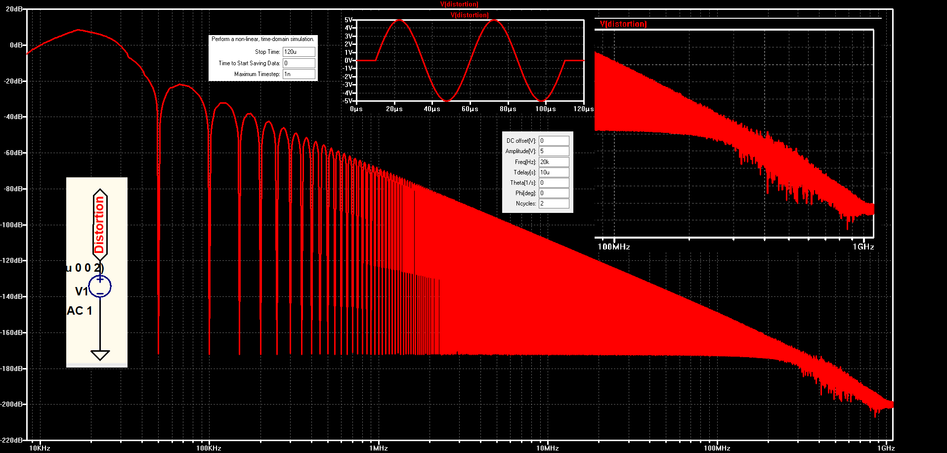

В корейской аудиокомпании был
...буср? Не? А когда про гигагерцовый буср будет, с 37% гармоник?
Ну, хоть про мегагерцовый расскажи, корейский?
Буср = ступенька, пертов.

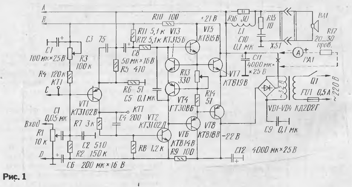

hafler_9505-pdf_1-png.97505
Это додуматься надо: впиердолить зеркало с высокоомным выходом и нагрузить его на низкоомные эмиттерные цепи выходного каскада УН. Практически, он получил УН, в котором ПТ входного дифа нагружены на выход УН и петлевого почти нет. Тут слово "даун" заиграло свежими красками.
измерь выходное сопротивление этого зеркала с высоомным выходом и покажи результат

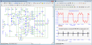

Не, ДИМ-100 это не бусур. Это такая его разновидность.. Тип то меандер 3 с чем то кГц замешанный с синусом 15кГц и пропущенный через фильтр первого порядка со срезом в 100кГц. Правда точные цифри мендра и синуса я уже забыл, но принцип такой. Ну то есть выходит что основной тон компенсатором подавился а 10% гармоник- нет. Потому что ГВС за гранью звуковой полосы у твоего усилка не равен гвсу на 3 кгц и уж тем более на 15. айайай.
В других усилителях этих искажений не возникает!
Кто то у нас тут свистит. Пертов наверное.
Так это ж первейший сигнал микродинамику проверить!111 Как же мы раньше не догадались?!
вообще похоже пертов не догоняет за микродинамику. пока он пытается мегадинамику мерить и гига , иногда.
интересно, вот он в карелии работал на границе с северной карелией.. умный наверно. с хрена ли он такой умный взял что на некую "микродинамику" в звуковой полосе как то влияет усиление сигналов на мегагерцах?

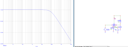

Да как два пальца. Вот 75 дБ, на пентоде EF184 (6Ж51П). Одна из самых любимых мною ламп, кстати.
    43.1 KB · Просмотры: 94

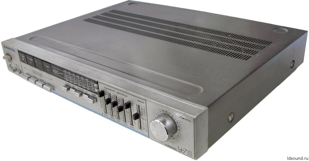

Слышал подобное в У7111 , как будто шумодав кассетника работает на малых уровнях

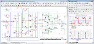

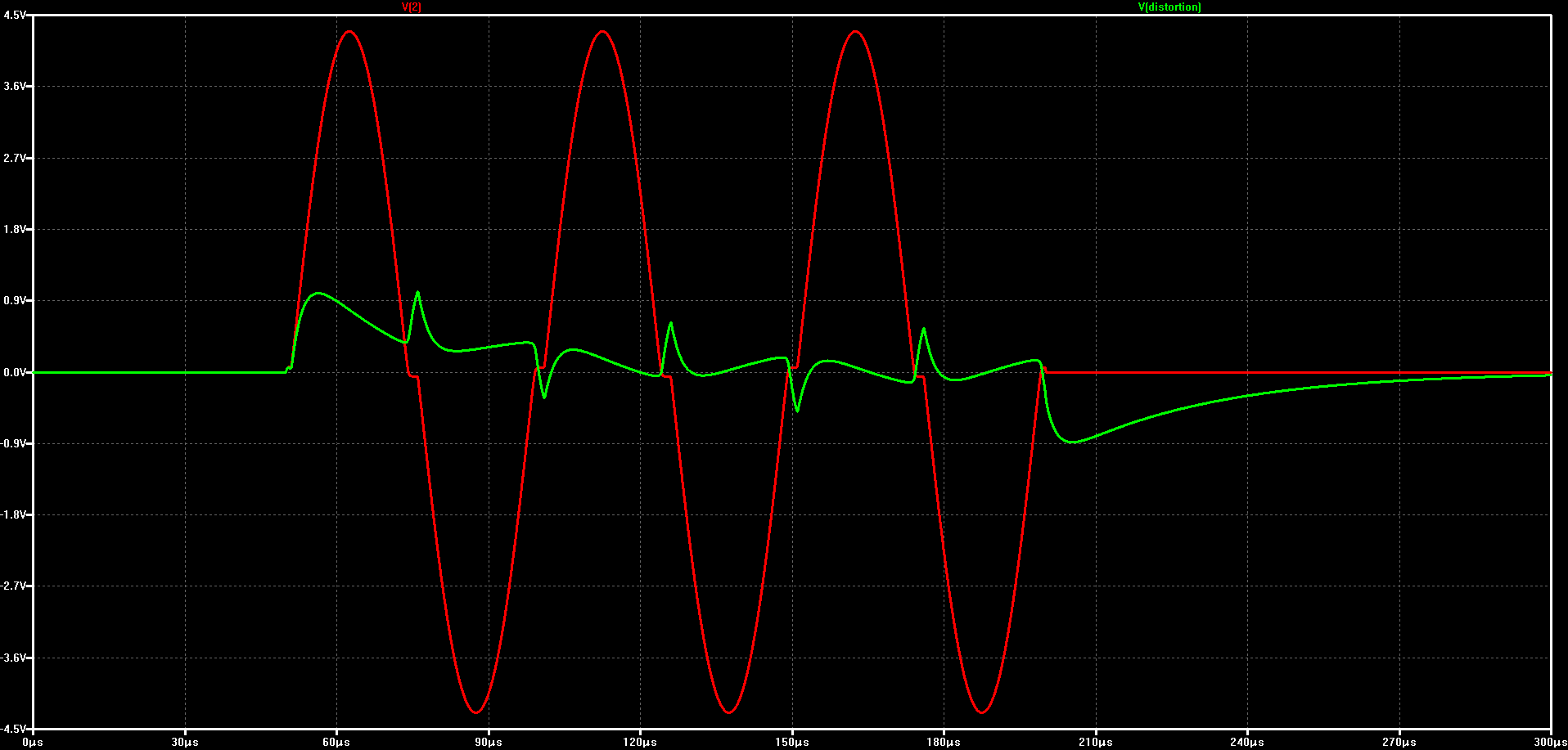

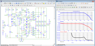

Построим модель ДИМ-генератора 100 чтоб Пертов не говорил что я издеваюсь над ним бедным без никаких огрументов.
Затем подадим этот ужасный и беспощадный сигнал на вход усилка Totentanz , глянем что на входе и на выходе.
Входной и выходной сигналы в сравнении:
Теперь приведём входной сигнал по уровню к выходному и инвертируем чтобы сравнить как оно вообще, есть разница и большая ли?
нууу. разница видна невооруженным взглядом. конечно же, что это за говённый усилитель? Чтоб понять насколько говённый вычтем одно из другого:
ойойой, язясь узясь..
Однако легко заметить что выбросы у нас только районе вертикальных стенок.
Посмотрим спектры входа и выхода приведённые друг к другу:
И что же мы зрим? Спектры хоть как то ощутимо начинают отличаться на частотах выше 100кГц, а что у нас там на этой частоте? Правильно, входной фильтр работает. Ну и сами спектры по уровню -120 дб примерно до 7МГц достают. А у нас усилитель звука 20-20000Гц. С частотой среза 3МГц.
Теперь вынем фильтры из схемы и глянем что получится так сказать экстерном:
Картина похожая но выбросов на короне - больше нет.
А что со спектрами?
Разница между спектрами куда меньше, хотя начинается примерно там же- со 100кГц.
Как то так. Ищем с Пертовым микродинамику на больших сигналах и на частотах выше 100кГц. Чтоб пингвины были довольны.

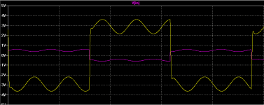

Анализ цепи отсечки реактивности в нагрузке УМЗЧ.
Схема цепи и график импеданса к этой цепи,
осциллограмма искажения формы импульсов (меандр) цепью отсечки реактивности нагрузки,
анализ Фурье, искажение спектра цепью отсечки реактивности нагрузки УМЗЧ,
групповое время запаздывания (ГВЗ) цепи отсечки на частоте 20 кГц.
На графике фазового сдвига импеданса цепи отсечки заметно опережение
фазы на +14 градусов (F(центр)=80 кГц), участок в виде формы колокола фазового опережения
в цепи отсечки реактивности нагрузки в диапазоне частот от 1 кГц до 1 МГц.
(подробнее: до колокола и после импеданс почти резистор, в колоколе резистор с очень незначительной реактивностью)
Групповое время запаздывания (ГВЗ) в этом случае будет:
T=1.2 мкСек, F=20 кГц
T=0.8 мкСек, F=100 кГц
T=40 нСек, F=1 МГц
(учитывая существующий фазовой сдвиг на +14 градусов)
На спектре искажения минимальны, обусловлены также небольшим фазовым сдвигом гармоник.
Искажение формы меандра имеет обычный вид для подобной схемы цепи.
Вопрос к уважаемым знатокам.
Где здесь может потеряться микродинамика?
Как цепь отсечки (находится вне петли общей ООС) может оказывать влияние на качество звука,
и если оказывает, то каким образом?

Поясняю. Пентодный каскад работает на идеальный источник тока, в качестве которого используется дроссель индуктивностью 1ГГн (гигагенри). Т.е. пентод работает на собственное внутреннее сопротивление. В данном случае "мю" пентода (усиление) оказалось около 75дБ (5600). "Мю" вычисляется так крутизна лампы умножить на внутреннее сопротивление. У пентодов внутреннее сопротивление может составлять сотни килоом ... единицы мегаом. В данном случае оказалось около 400кОм.
Вы же речь вели от том, что с лампы нельзя получить усиление 60дБ?
не совсем так, извините, если не внятно выразился, подразумевал полную схему УМ. Мы же не слушаем ДК или УН, ВК или БП?
покажите 60дБ (петлевое) без каскода на лампочке,
где каскод так все любят в УН ставить, а ВК - вообще, отдельная песня (для лампадников - "вешалка")

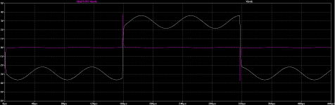

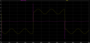

Гигагерц полосы и 37% гармоник.
Ну-ка, рассчитай спектр сраного бусра хафлера
и покажи результат
Да, и результат, и модель сюда, мошенник.

Набираем схемку на одном транзисторе.
85 дБ усиления в полосе до 80 кГц, с ОЭ и динамической Свх.
Если таких каскада два - то 120 дБ, но - В ПЕТЛЕ ООС, и 150 дБ - до введения ООС.
Если три каскада, то - 180 дБ до ООС и 150 дБ под петлёй.
180 дБ - это 1.000.000.000 (миллиард).
По сути, с такими усилениями в петлях, искажения свехлинейников уже не меряются приборно, или меряются на глубинах в -150 дБ.
Странно что ты даже простых узлов не понимаешь как работают. Входной ДК и транзисторы ОБ образуют обычный каскод. Петлевое на частоте 20 кГц на 10 дБ выше чем в ВС-1 Боба Корделла. ГВЗ в 4 раза ниже чем в твоем усилителе. Упрощенная модель полностью подтверждает заявленные параметры

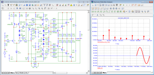

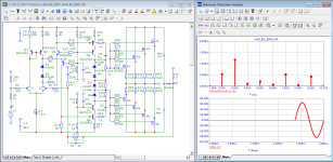

    81.1 KB · Просмотры: 105
    81.7 KB · Просмотры: 102

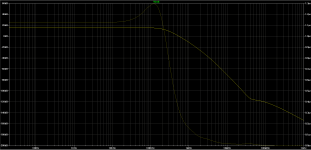

    86.7 KB · Просмотры: 101

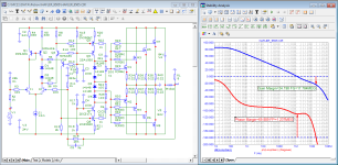

    89.8 KB · Просмотры: 125
    87.6 KB · Просмотры: 105
Как раз это ты не понимаешь как работают простых узлов. Обычный каскод , говоришь? Ну ты конечно у нас парень скромный, но петлевое на 20кГц не на 10дБ выше чем у ВС-1 Корделла а 40дБ.
Сорок децибел. То есть эта орда транзисторов на 20кГц усиливает сигнал на 70дБ(30+40 ага). Акулиничевская схема из двух усиляющих транзисторов усиление выше даёт.
Орда это 19 транзисторов. (схемка то упрощённенькая, скромный ты у нас , Пертов)
Вообще я бы даже считал не так петлевое. Не на 10дБ больше чем у Корделла а на 80дБ меньше чем у Жуковского, во, так правильно. А учитывая что ГВЗ в звуковой полосе ни на что не влияют(окромя как на степень вранья компенсационного метода, и Пертова вместе с ним) то гвз вчетверо меньше- это болтовня для бедных. ИМД у Хафлеровского усилка будут выше на 80дБ чем у Мастера и попадут в слышимую область. То есть примерно будут как у Шушуринского усилка 1978года. Который слушать - невозможно. Потому что помои полные.
