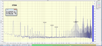

Гармоники тестового сигнала и гармоники выходного сигнала это разные вещи.
Одни и те же, в основном. Он как подал 37% гармоник с полосой 1 ГГц на вход, так и снял те же 36% в полосе 100 кГц. Самый смех в том, что на низшие гармоники тестового сигнала приходится бОльшая часть энергии.
гармоники внесенные усилителем...
Во. Это хорошо. Значит, у тебя есть спектры генератора бусров, и ты, путём сравнения, понял то, в чём распинаешься.
Покажи теперь, что входной сигнал был спектрально чист. Потому, что мы тут мошенникам не верим.

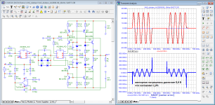

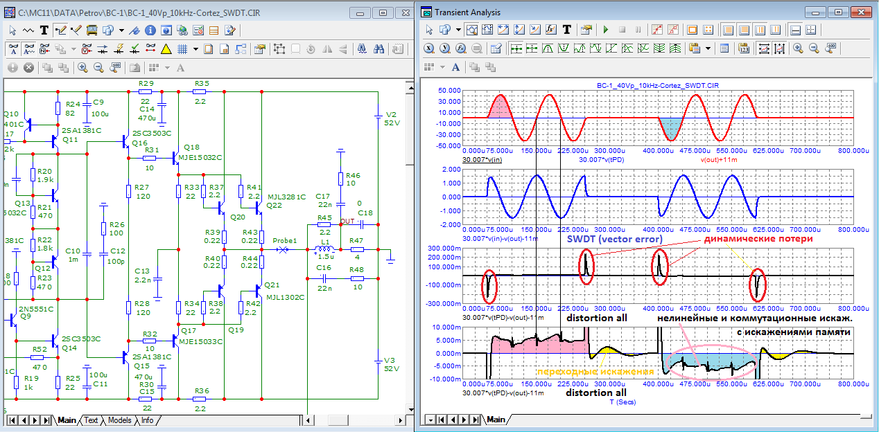

Хуан, я уже выкладывал результат измерения продуктов искажений компенсационным методом усилителя ВС-1, а также осциллограмму с железа венгерского разработчика.
По осциллограмме в железе можно прекрасно видеть что наибольшие искажения имеет первый период бурста (зеленый) и есть переходные искажения по окончании бурстов. Синусоиды же самого входного сигнала как близнецы (синяя) - нет в них искажений формы сигнала (отклонений от синуса).
Внимательно присмотрись к результату теста ВС-1: все виды искажений как на ладони. Правда искажения памяти сравнительно невелики, в некоторых моделях встречал до +-45 мВ! А в установившемся режиме измеряя Кг ничего этого не увидите, так что отправляйте свой измеритель Кг на мусорку или в крайнем случае используйте как тестер на выпуске готовой продукции.

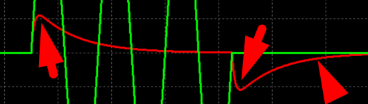

Такие?! Я тоже их видел!!111!! Правда, на ступеньку похоже?
Некоторые ими микродинамику ищут, а там гармоник на гигагерц шириной. Дебилы, правда? Как же можно микродинамику искать сигналом с 37% гармоник?
Хорошо, что вы - не такой.

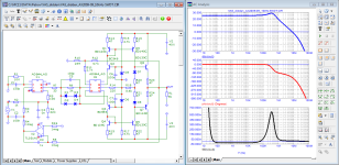

Дуглас Селф пытался найти методику как измерить искажения памяти, но так и не нашел. Методика измерения memory distortion с помощью бурстов и компенсационного метода измерений изложена в AES-100.
Компенсационному методу по барабану какой сигнал вы подаете на вход, для него это эталон: синус, треугольник, меандр, бурсты, музыкальные сигналы...
Если бы сигнал просто сдвигался не добавляя продуктов искажений, то результат вычитания давал бы только то что измеряют в установившемся режиме. И было бы все равно какое значение ГВЗ. Но так как это не так, и чем больше ГВЗ — тем больше вносимые искажения. Большое значение имеет и поведение ГВЗ которое вы не увидите на АЧХ и ФЧХ.
Возьмем для примера УН с токовым конвейером Диддена. ГВЗ имеет даже отрицательное значение -23нс, но выше 100 кГц (как и в усилителе Хафлера XL-280) имеет место выброс ГВЗ до 600 нс. К чему это ведет мы видим на графике SWDT – выброс векторной погрешности до 1,3% вместо оптимальной 0,1%.
    92.5 KB · Просмотры: 80
    73 KB · Просмотры: 75
    99 KB · Просмотры: 76
    89.8 KB · Просмотры: 86

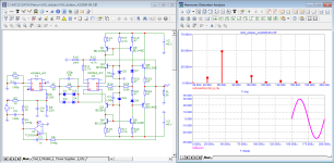

NEULO, только дебилы измеряют спектры "бусуров", что измеряете - то и получаете.
Бустры применяются только в компенсационном методе измерения (см. AES-100).
Вот результат измерения параметров УНа Диддена на частоте 10 кГц
    80.1 KB · Просмотры: 78
    95.8 KB · Просмотры: 77
    75.9 KB · Просмотры: 80

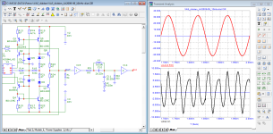

Ну и где тут железные измерения? Я вижу два скрина из симуляторов. Не обманывайте ни себя, ни других. А может это венгерский разработчик вас за нос водит?

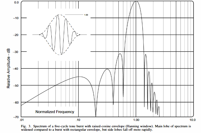

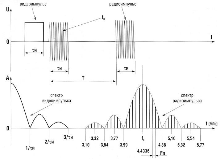

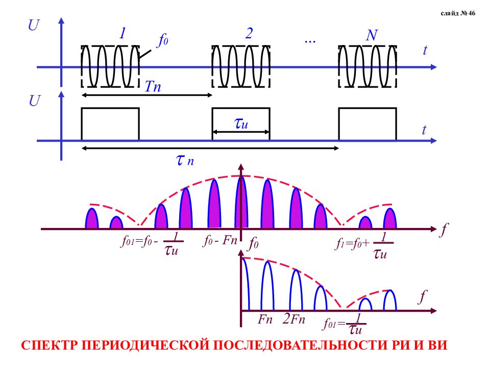

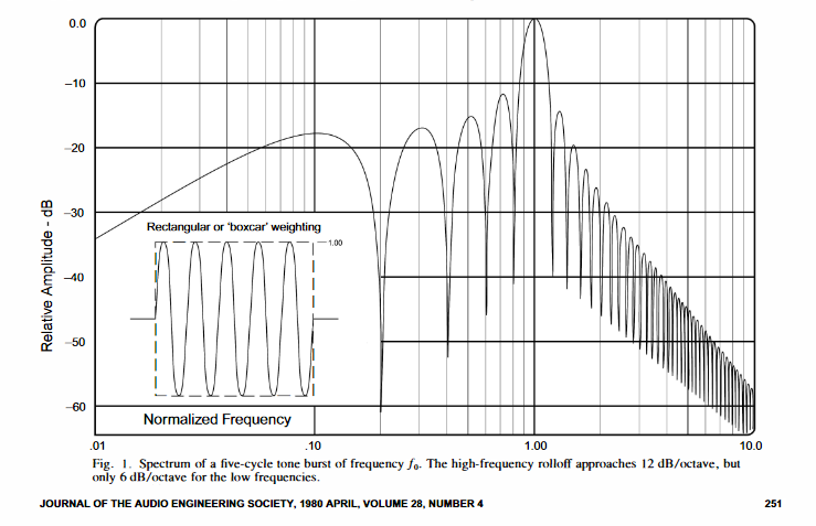

Листая статьи покойного Зигфрида Линквитца, наткнулся на интересную иллюстрацию:
Спектр бурста на пять периодов с нормировкой по частоте и уровню.

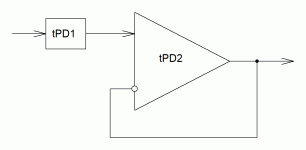

Насмотрелся много самых разных картинок, но нет самой главной, вот этой. Здесь два времени задержки. tPD1 - за пределами контура ООС, и tPD2 - внутри контура ООС. Которая из них вносит искажения? Или обе? По моему мнению, только tPD2.
    6.9 KB · Просмотры: 76

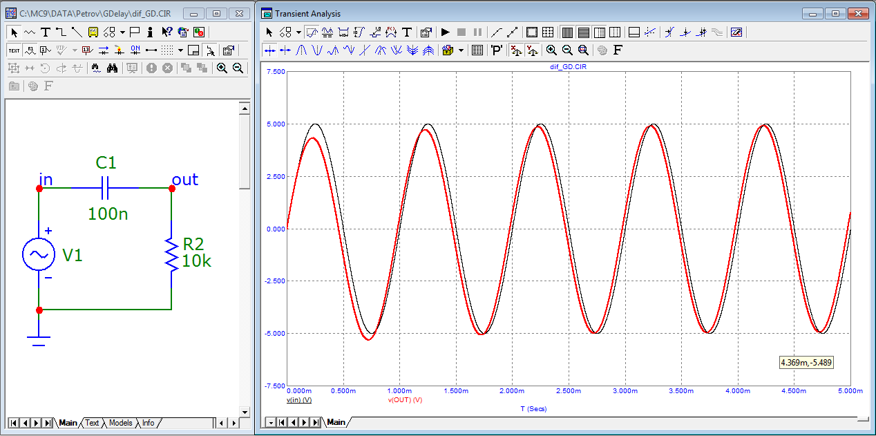

Ну вот вы ГВЗ позиционируете как эквивалент Time Propogation Delay. С отрицательной ГВЗ как быть? Искажения времени, проделки дедушки Однокамушкина?
Какие то наивные вопросы задаешь или не знаешь что CR- цепочка в установившемся режиме дает опережение сигнала за счет комкания первой полуволны входного сигнала
Немного ожидаемые спектры. И этот ... индивит подаёт такую грязь на вход любого усилителя, как чистый сигнал, а снимает ...искажения, и говорит о том, что внёс их подопытный образец.
Пертов, как это называется?
Где твои спектры чистого входного сигнала?
Пора оправдываться за мошеннические деяния.

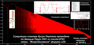

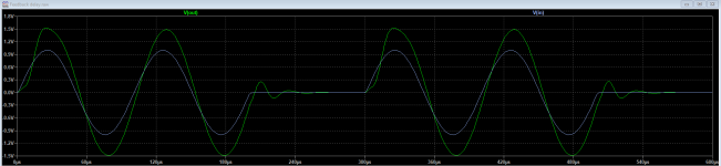

так разложи на спектральные составляющие (по частоте, их уровню и фазе) и сверни их обратно в бустр, а я посмотрю
машина времени специально для Хуана
Если понимаешь как работает компенсационный метод измерения, то не проблема работать и с усилителями вносящими опережение.
А то что этот усилитель вносит большие SID-искажения в начале и конце бурста я показывал ранее.
    103.3 KB · Просмотры: 80
А вы уже разложили? Или мне больше заняться нечем, как ваши прихоти удовлетворять? Весь ваш широкополосный спектр думать в каком виде представить, чтобы в обратное преобразование Фурье запихнуть.
Ну вы же понимаете, это главное. Вот и поясните за счет каких физических процессов это происходит. А мы послушаем, поучимся. За счет чего сигнал на выходе появляется раньше входного. Жуть как интересно услышать вашу версию.
Ну и где на вашей картинке выходной сигнал опережает входной? У вас переходной процесс из-за включения сигнала, что как бы не является рабочим режимом. А дальше все вполне стандартно - отставание выхода от входа.
