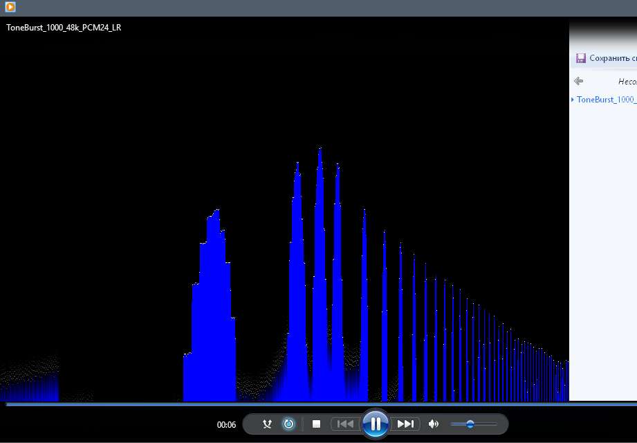

Самое прикольное, что даже Windows Media Player показывает вам спектр бурста, если включена визуализация спектра. Там он всплесками, но словил как словил, смысл понятен.

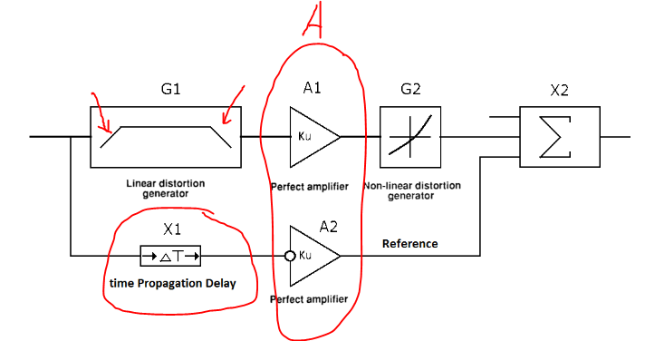

Нарисованная модель теста Петрова не вызывает у него сомнений, хотя они должны были бы возникнуть у любого здравомыслящего и образованного человека. Идеальная цепочка задержки X1 по идее должны компенсировать кривую АЧХ усилителя, указанную стрелочками с блоке G1. Однако, у автора все время присутствует только одна цепочка задержки, компенсирующая ее только в некоторой точке и ее окрестностях. А как же НЧ секция, товарищ Петров? А поведение выше звукового диапазона? Вы там всплесками ГВЗ все время пугаете людей, а компенсировали ли вы эти всплески отдельно, дабы линейная составляющая была вскомпенсирована во всем диапазоне тестирующего сигнала? Напомню: товарищ Петров использует бурсты, имеющие довольно широкий спектр вследствие ампилтудной манипуляции прямоугольным сигналом. Но меры по компенсации упорно игнорирует, ссылаясь на следующие основания:
К недостаткам указанных методов можно отнести то, что в качестве линии задержки для
входного сигнала применялись RC-цепочки. Такие линии задержки вносят переходные и линейные
искажения в тестовые сигналы как эталоны что недопустимо.
То есть отказывается от физичных методов и использует блок задержки, не существующий в природе и не имеющий реального эквивалента. smile_15
Но опустим далее все возникающие вопросы к результатам тестирования как следствию ошибочных действий и перейдем к финалу.
опять тупо не понимаешь! зачем же вносить в эталон те искажения которые внесет сам усилитель? На то и идеальная задержка чтобы сохранить входной сигнал как эталон! А все что вносит усилитель (и до и после полосы, и в самой полосе) и есть искажения! Повторяю в который раз: бурсты пропускаются через ФНЧ 100 кГц (как в тесте DIM-100). И этого более чем достаточно чтобы усилители с ГВЗ 100 нс и менее прекрасно повторяли сигнал на выходе с самого начала (т.е. с первого поворота напряжения). Я показывал на примере УНа Диддена что усилитель даже с отрицательным ГВЗ, но имеющий выброс ГВЗ почти до 1 мкс на частотах выше 200 кГц не в состоянии повторять сигнал с самого начала и в начале запаздывает до 200 нс и более, и только при выходном напряжении 10 В выходит на опережение в соответствии с ГВЗ.

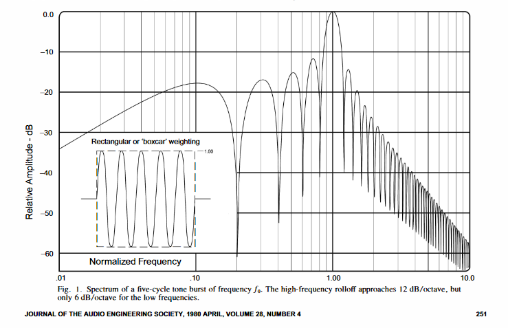

Пертов, а где спектры бусра?
А я тебе - спектр засранного гармониками бусра.
На выходе вы имеете разность между симулируемым входным сигналом и нефизичной фигней, которой нет в природе, но плодящей широкополосный спектр. Так держать, Петров - главное чтобы вы тупо понимали.

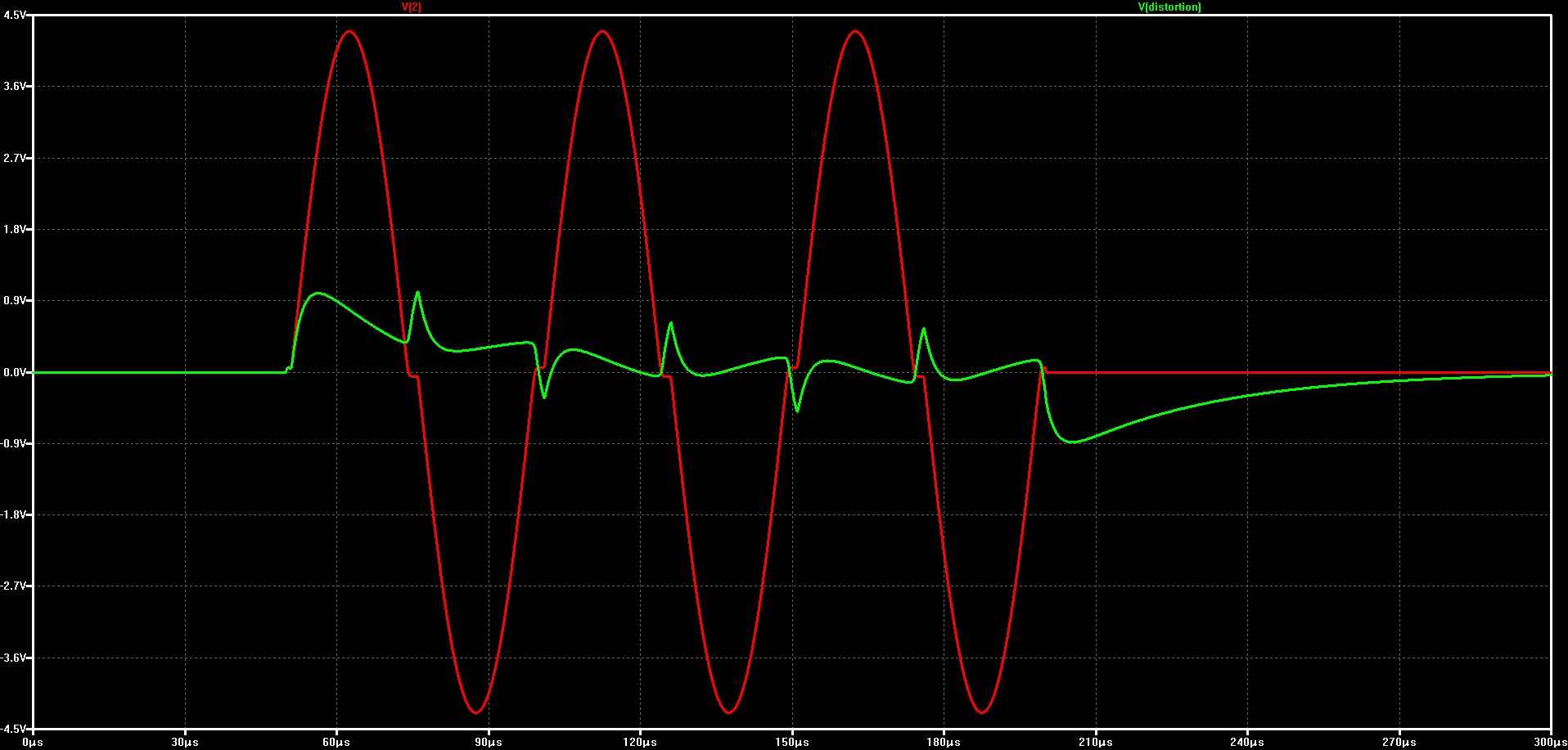

А спектры относятся как раз в вам и вашим мулечкам с бурстами и искажениями первого периода. Это все одного поля ягоды, с вашей полянки. Но если бы вы тупо понимали, то поняли бы, что в случае вычитания сигнала идеальной линии задержки даже из синусоидального сигнала вы получаете те самые широкополосные изломы. Я уж не говорю про вычитание из сигнала DIM-100 или какой вы там используете, с котором еще и прямоугольник намешан.
Петров стремится любыми средствами перегрузить усилитель, чтобы выдать за изюм его реакцию в нелинейном режиме, не имеющем ничего общего с нормальным рабочим режимом
Главное - настоять на том, что входной сигнал чист:
1. Горизонталь жы искажений не вносит? - не вносит.
2. Синус жы справный? - справный.
Значит, если упустить одну деталь:
3. Перегиб, поворот, излом "ноль-синус" и "синус-ноль" содержат 37% гармоник в полосе 1 ГГц.
то весь сигнал - сверхлинейный, а что попало на выход - то внёс усилитель.
Проверяем: берём сверхлинейный усилитель:
Не вносящий никаких гвз по определению, и видим на выходе сверхлинейный сигнал пертова. Снимаем его спектр:
Если верить пертову, всё это внёс исследуемый усь - все 2 гигагерца гармоник.
Пертов, где спектры твоего бусра?

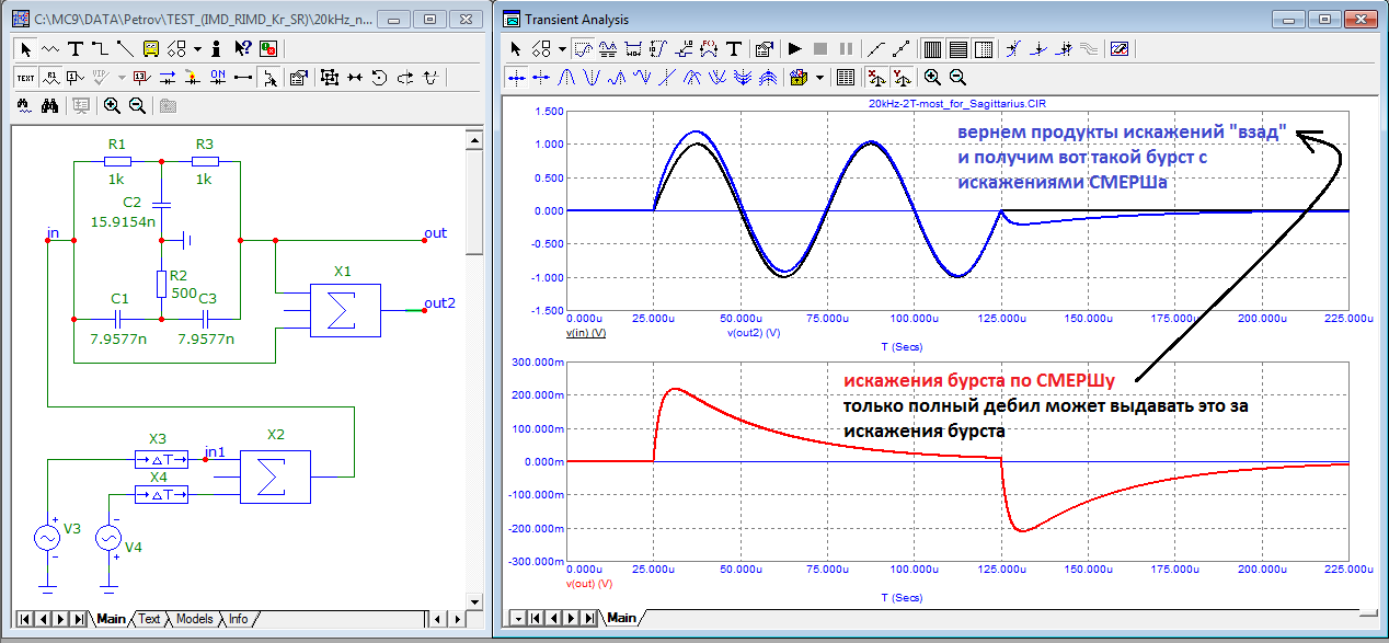

СМЕРШ, это то что ты измеряешь режекторным фильтром
Похоже ты не прозреешь никогда!

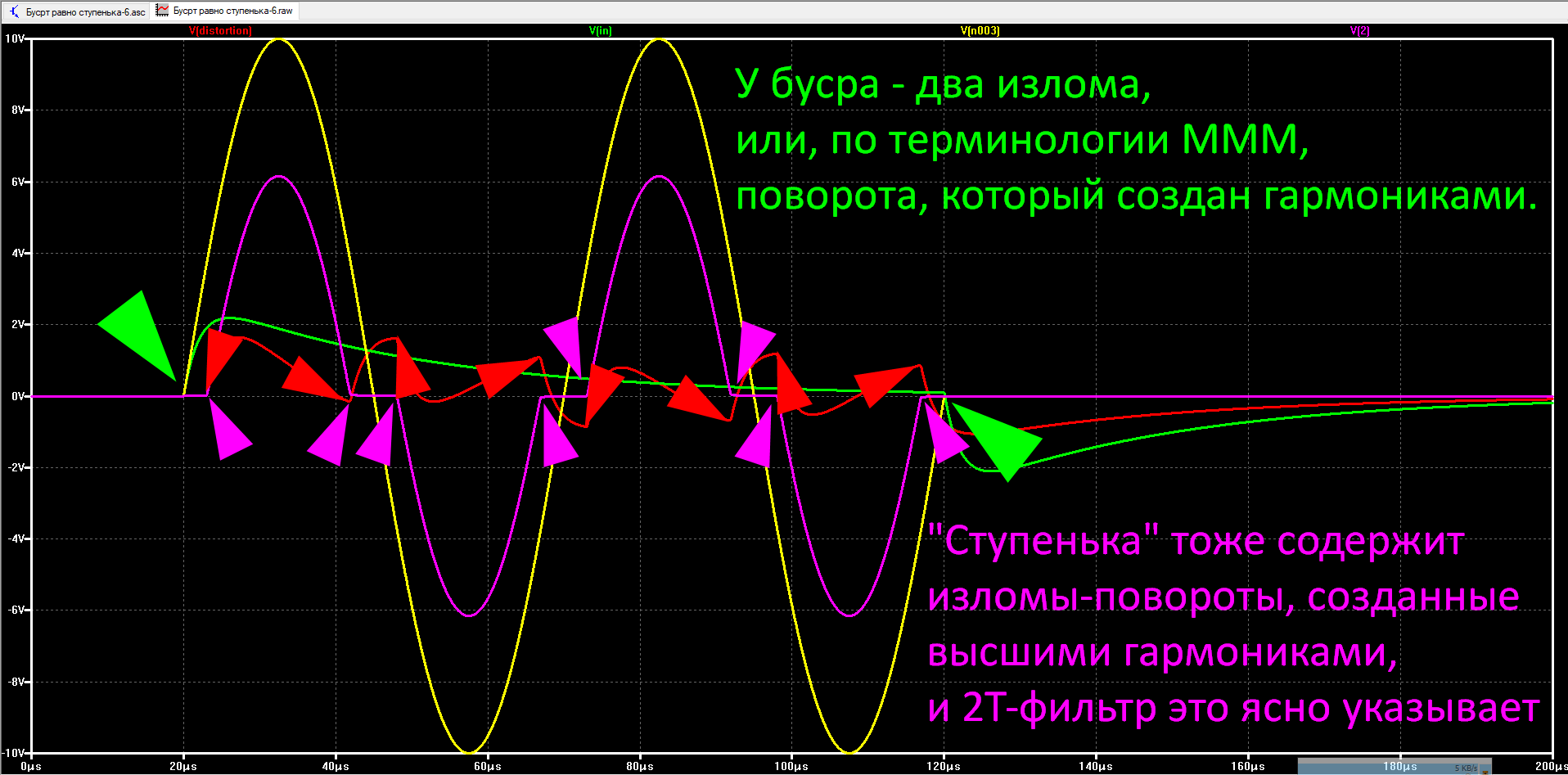

А не с искажениями , случайно, линии задержки Пертова? А скажи пертов, когда я снимаю спектр твоего бусура, у меня где там режектор стоит? В твоей голове, что ли?
Буср и меандр.
Гармоники меандра, суммарно.
Неспроста они похожи на меандр с вырезанным синусом первой гармоники.
Чем полезен 2Т-мост, и, вообще, методы с режекцией первой гармоники,
сравнительно с иными методами исследования?
Режекторные методы точно показывают, в каком месте сигнала возникают искажения,
и дают возможность понять, ПОЧЕМУ.
Вот искажения типа "ступенька", вот чёткая точная привязка формы искажения к месту её возникновения. Это - бесспорные данные, совершенно очевидные всем, кроме явных дебилов.
Так вот, если бы бред пертова нащот переходных процессов 2Т-фильтра (и иных фильтров-режекторов, например, Вина) был на минуту правдой,
ни один режекторный метод истинного положения мест искажения сигнала не показал бы:
он бы растянул их на секунды и километры, чем обесценил бы себя сам, и был бесполезен, как пертов с бусрами.
Но режекторный метод - рабочий, и на его основе построены сертифицированные приборы,
потому, что фильтры точны и никаких затяжек переходных процессов не вносят.
Вот искажения бусра на фоне искажений меандра. Видим, что они совершенно похожи по форме, за исключением более длительных искажений бусра:
Ето - гармоники бусра имени пертова, который даже на слух звучит грязно из-за длинного шлейфа гармоник. Я не видел твоих возражений по звуку бусров, значит, с грязным звучанием бусров ты согласен. smile_8smile_8smile_8smile_8
А кто ж эти гармоники в бусры засунул, и пяткой в грудь стучится: синус там сверхлинейный?

Агеев предлагал устойчивость усилителя проверять смешанным сигналом синуса и меандра ,жаль не помню в какой пропорции.Сие было в теме уся Л.Зуева.
А вот результат измерения СМЕРШа
    53.5 KB · Просмотры: 98
Устойчивость, или микродинамику? Как молотком часы настроить?
Каждый сигнал полезен, если знать, куда его применять.

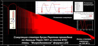

А ты что решил со спектром бусра? Можешь глянуть спектр бусра в микрочашке: что видел Пертов и чего он нам второй месяц сей спектр не кажет?
Буср есть ступенька, что видно по идентичному поведению осциллограмм отфильтрованного сигнала на всех "искажениях поворота", то есть - тупо изломах синусоиды, из которых состоят тот и иной сигнал.
А ступенька есть буср, только с повторением "поворотов" или изломов 4 раза на период сигнала вместо 2-х раз на 2 периода, как в бусре. А в этих "поворотах" заключены 37% гармоник в полосе 1 ГГц.
Такой результат. И его может проверить любой дурак - по прилагаемой модели.
А ты чего там возмущаешься? Спектром бусра доказать чего-то хочешь, мошенник?

Вот же твои искажения поворотов: это всем известная СтупЕНЬКА.
Ты притащил спектр этой сТУПеньки, что горлопанишь тут спозаранку?

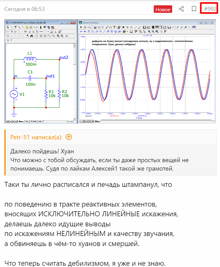

Товарищ Петров, вы увидели линейные искажения режекторного фильтра и удивлены?
Нет элементарных понятий в работе электроники, хотя кичатся своим образованием...
Элементарные понятия электроники: искажения линейные и нелинейные, которые вы в кучу валите без разбору. Ищете там искажения, портящие микродинамику и т.д. Темброблоки и корректирующие цепи тоже запретить на законодательном уровне? Фильтры на выходе ЦАП? RIAA коррекцию? Звукорежиссерам по рукам бить, чтобы тоже не вносили искажения свои там, ишь ты, а просто записывали как есть, кашу? Вы хоть представляете что вы несете, обвиняя линейные искажения в потере микродинамики? А ведь это именно то, что идет красной линией через вашу теорию, поскольку переходные искажения это подкласс линейных. Вы вообще отдаете себе отчет в этом?

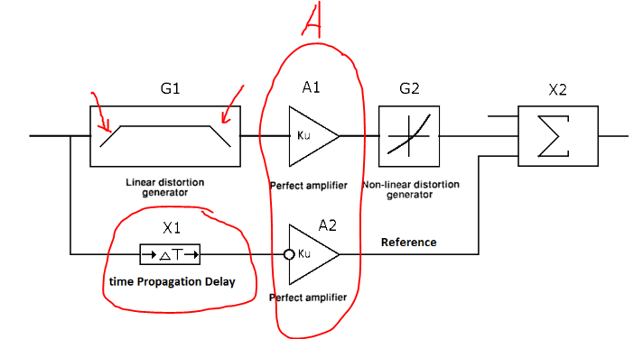

Блин, когда же он наконец прочтёт учебник про преобразование Фурье?
Пертов: в компенсационном методе преобразование Фурье не используется.
Тут только всякие унижающие слова на ум приходят, начиная с КЮ.
Хотя в пертовской системе понятий всё логично:
Бурст состоит из неискаженных синусоид (все синусоиды как близнецы) поэтому проблема по выравниванию может быть только в ваших усилителях где жутко искажены синусоиды бурста на их выходе
Если буср - монохром (одна первая гармоника), то и компенсационный метод работает. Но тогда непонятно,
А вот если буср - скопище грязных гармоник в 37% полосой до 1 ГГц,
как это и есть на самом деле,
тогда ясно с запретом на снятие спектра: никакому мошеннику разоблачения не нужны.
Но тогда, в силу весьма кривой ФЧХ УНЧ на ВЧ,
где гармоники сдвинуты каждая на свой угол:
Каждая красная линия соотв. определённому углу сдвига фазы и определённому для сигналов в пределах этой линии времени задержки.
потому точной компенсации с одним временем задержки просто быть не может,
так как линия задержки пертова допускает точную компенсацию только в узком диапазоне частот из гигагерца имеющейся на входе полосы гармоник.
