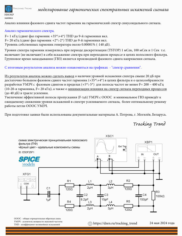

Тайна качества звука раскрыта. Читать всем девдушкам.
Время - деньги, видишь деньги, не теряй времени.:)
Редактирование документа "моделирование гармонических спектральных искажений сигнала" окончено.
Tracking Trend благодарит всех, принявших участие в редактировании заявки.
Ваша помощь, в виде пожеланий\ замечаний, заметно уменьшила время редактирования документа.
  • Спектр сигнала ПФ.zip
    1.2 MB · Просмотры: 82

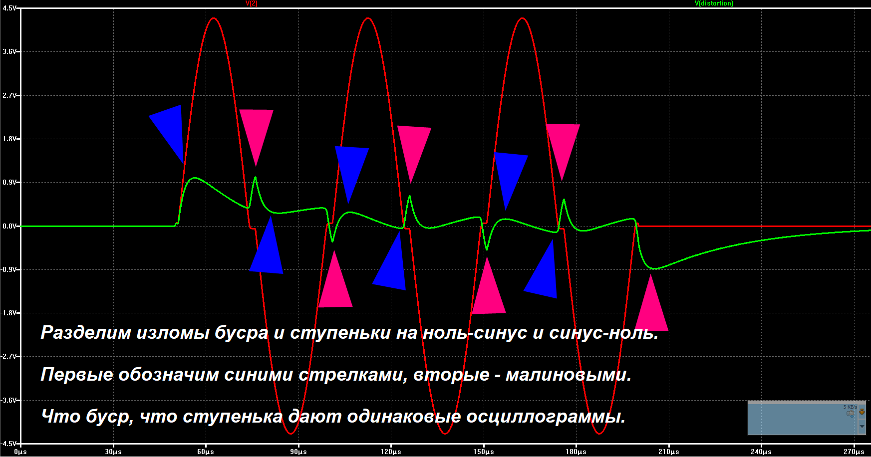

Вот, смотри: никакой разницы. Что меандр, требующий от каскадов усилителя захода в отсечку/насыщение, что милливольтовый сигнал, по определению не меняющий режимы каскадов - одно и то же. Никакой разницы.

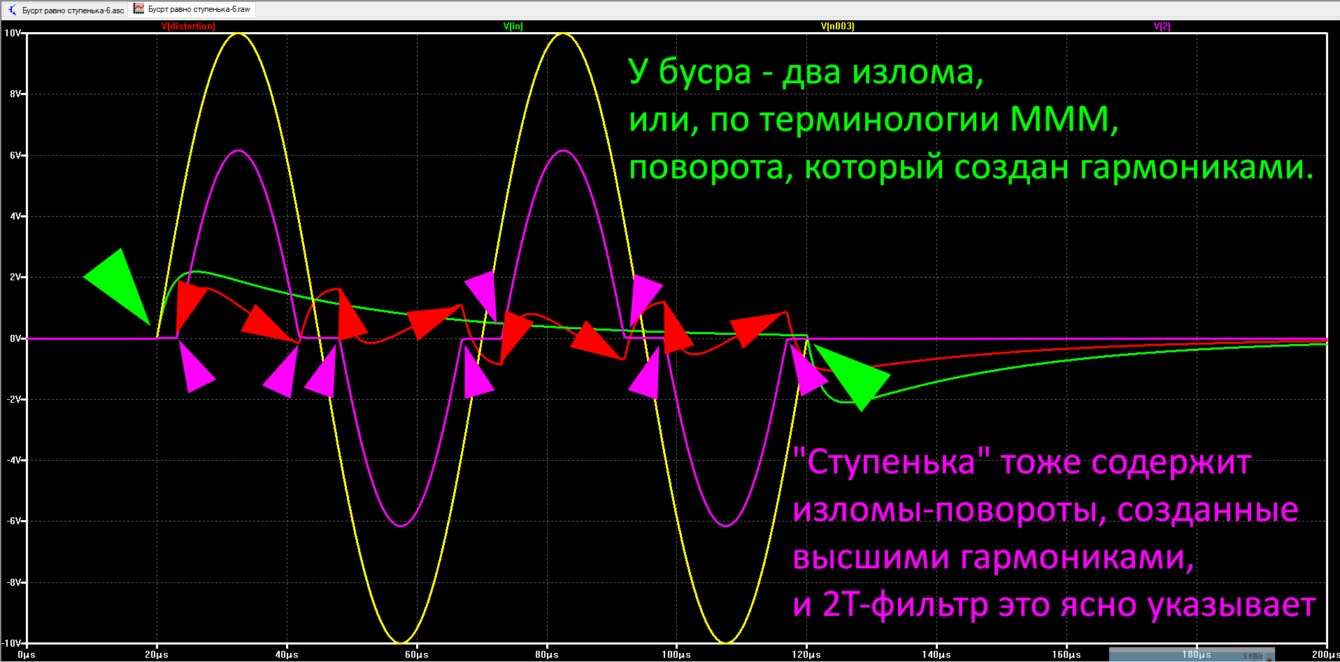

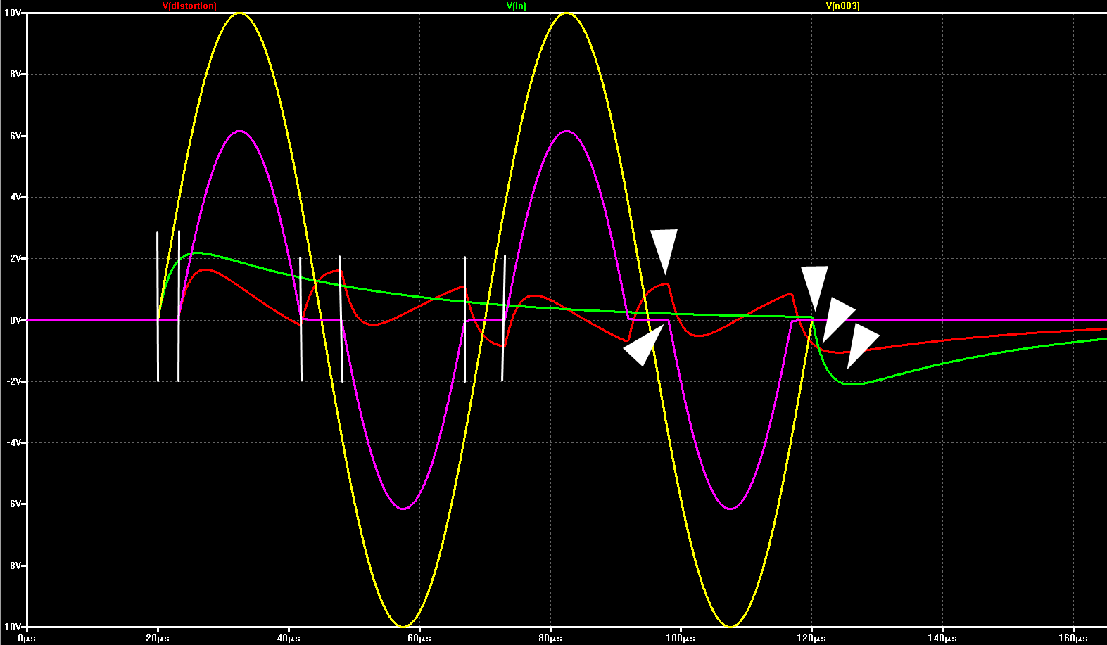

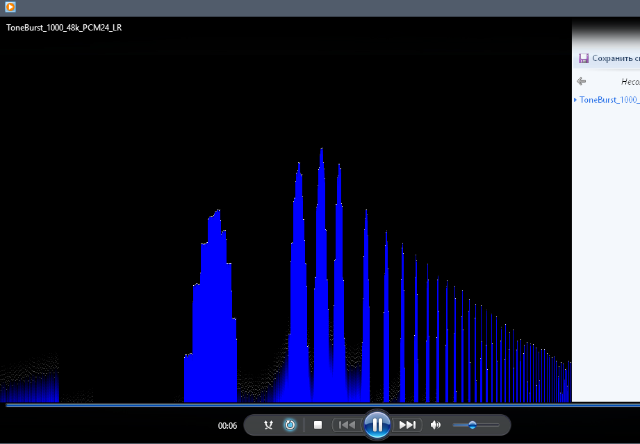

вашу тему наконец то на веге прихлопнули
На эмоциональном уровне я его понимаю: когда долдонят бред, надо хлопать, а за нас он подумал?
Спектр бусра в ВМП.
Форма сигнала бусра за вычетом первой гармоники полностью совпадает с формой сигнала искажений типа "ступенька".

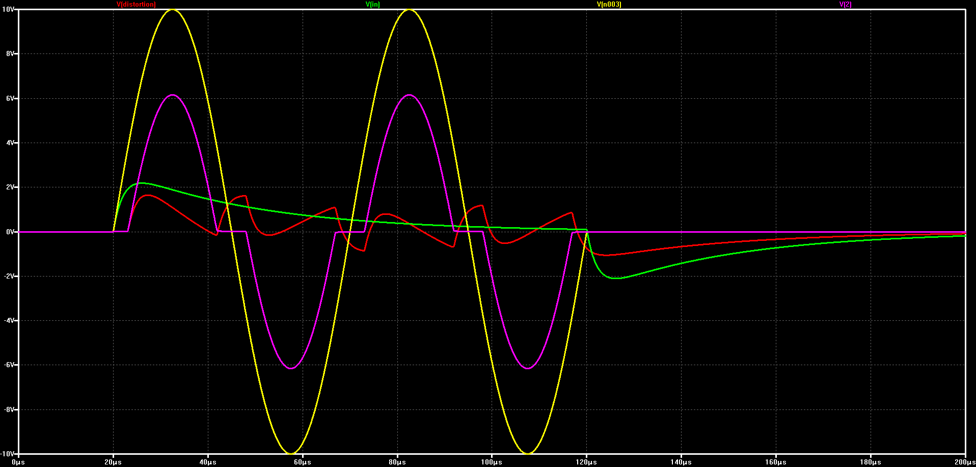

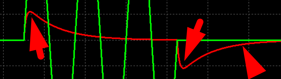

чрезвычайно интересный пост Алекса Граунд где он смог реализовать идею с переменной гвз для компенсационного метода
То же самое, что говорил и ты:
на каждый перегиб АЧХ исследуемого уся
нужно иметь перегиб АЧХ компенсатора -
или новую линию задержки,
что при больших количествах полюсов затруднительно,
но, по реализации,
не оставляет от метода
измерения поворота СИДныци (задницы) камня на камне:
всё прекрасно компенсируется прямо до нуля,
и искажения бусра лопаются, как мыльная булька,
становясь тем, чем они и были: линейными искажениями.

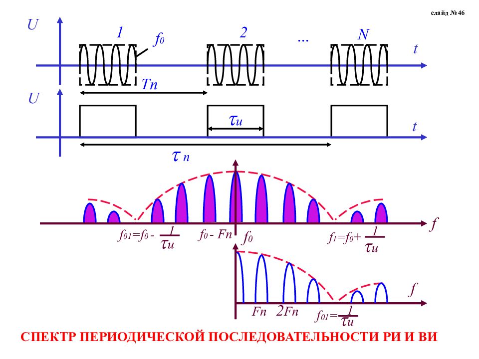

1. Пертов подал на вход уся синус, как он, по неграмотности считает.
2. Но искажения от него вылавливает аж на мегагерцах.
С каких это пор искажений нет на звуке и ближнем ультразвуке, но они объявились там, где их быть не может никак?
Откуда там СИЛЬНЫЕ искажения?
А они поданы в бусре, который неграмотный пертов считает синусоидой, хотя видит в нём отрезки прямых линий и углы пересечения их с синусоидой. Вот в углах-то и гнездятся гармоники:

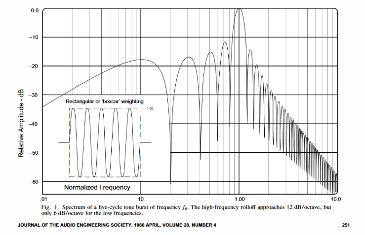

Которые пертов и подаёт загодя на вход уся,
не надеясь дождаться его собственные искажений.
Вот они-то и дают спектральные палки на мегагерцах,
где их в жизни быть не может,
если не подавать на вход модулированный меандром синус.
Спектр бусра от Зигфрида нашего Линквитца:
вива Мексико либре, пертов.

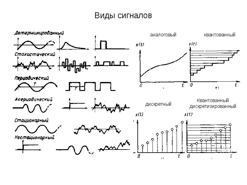

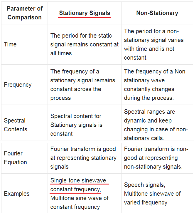

Но у меня есть несколько простых вопросов:
  1. Дайте определение стационарному сигналу в вашем понимании.
  2. Почему компенсационный метод называется "компенсационный", что там компенсируется все-таки?
  3. Каким образом проводилась корреляция с тестами на прослушивание. Какие усилители слушали, как организовывались прослушивания, кто участвовал, проверялись ли измерениями заявленные характеристики усилителей перед прослушиванием?
1. Стационарный сигнал имеет постоянные по времени статистические параметры, его параметры не меняются при сдвиге во времени. Примером такого сигнала является синусоидальный сигнал который имеет постоянную амплитуду и частоту (по определению).
2. В компенсационном методе в выходном сигнале компенсируется входной сигнал как есть приведенный по уровню к выходному (что мы и принимаем за ЭТАЛОН). Любая подгонка ЭТАЛОНА под АФЧХ тестируемого усилителя недопустима!
3. Я уже рассказывал об опыте работы в аудиокомпании когда доработанные мной усилители в слепых тестах тестировались с оригиналами. Не буду повторяться. Доработки как раз и сводились к увеличению полосы пропускания в обе стороны что автоматически снижало ГВЗ (читай tPD) с вытекающими последствиями. Что касается основной характеристики для покупателя, то один из известных разработчиков (сейчас не припомню кто) сказал примерно следующее: я могу изменить схему так что на THD это никах не отразится, а качество звука изменится кардинально.
    53.7 KB · Просмотры: 54

Примером такого сигнала является синусоидальный сигнал постоянной амплитуды и частоты.
Демагогия,
синусоидальный сигнал всегда имеет постоянную частоту и амплитуду.
если частота или амплитуда изменяется во времени, то сигнал НЕ синусоидальный.
Демагогия,
у периодического сигнала нет и быть не может "статистических параметров".
Статистические параметры бывают только у случайных событий, они отражают вероятность появления случайного события.
Смотри в таблицу: буср - нестационарный сигнал. Как же тебя с такими знаниями в аудиофирму на порог пустили?
3. Я уже рассказывал об опыте работы в аудиокомпании когда доработанные мной усилители в слепых тестах тестировались с оригиналами. Не буду повторяться. Доработки как раз и сводились к увеличению полосы пропускания в обе стороны.
Я это где-то слышал. Двадцать пять тысяч одних только аудиоинженеров!
Шастают, как тараканы! Сами-то они - гунявые, микрофараду от мегагерца не отличают, а ты показал им своё верховенство с усилителем Батя-Середы, всё чётко разрулил.

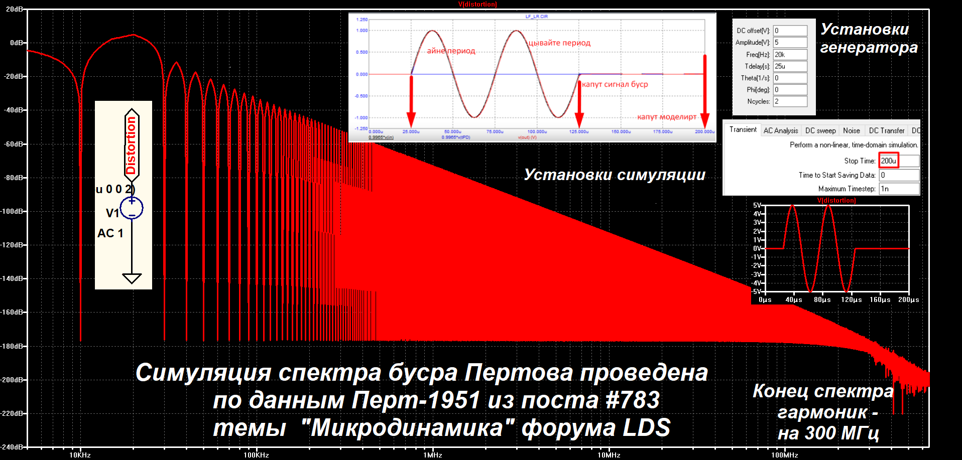

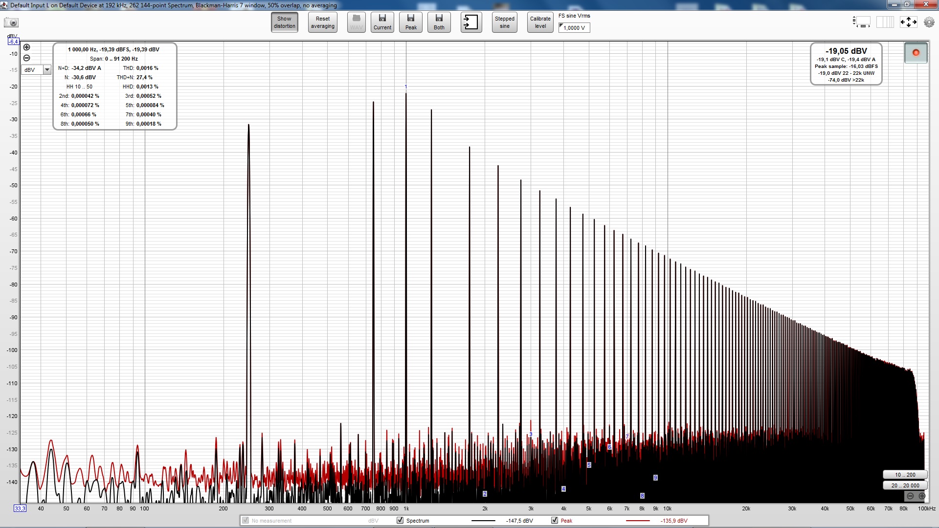

А у тебя-то меняются. То ноль годами, то две синусоиды, то снова ноль:
И эти изломы формируются гармониками, из которых и состоит спектр бусра шириной в гигагерц:
Спектр бусра - от Зигфрида Линквитца.
Исключительно преданный делу брехни человек. Не поленился в 5 утра встать, чтобы наврать про аудиофирмы и стационарные сигналы.
Спектр бусра, снятый звуковой картой: 1 кГц - первая гармоника, полоса 100 кГц ограничена в звуковой карте, но, по наклону спектра, видно, что до 50 МГц он продержался бы свободно.
Маленько по другому: стационарным или нестационарным может быть только случайный сигнал,
К детерминированному это определение неприменимо.
