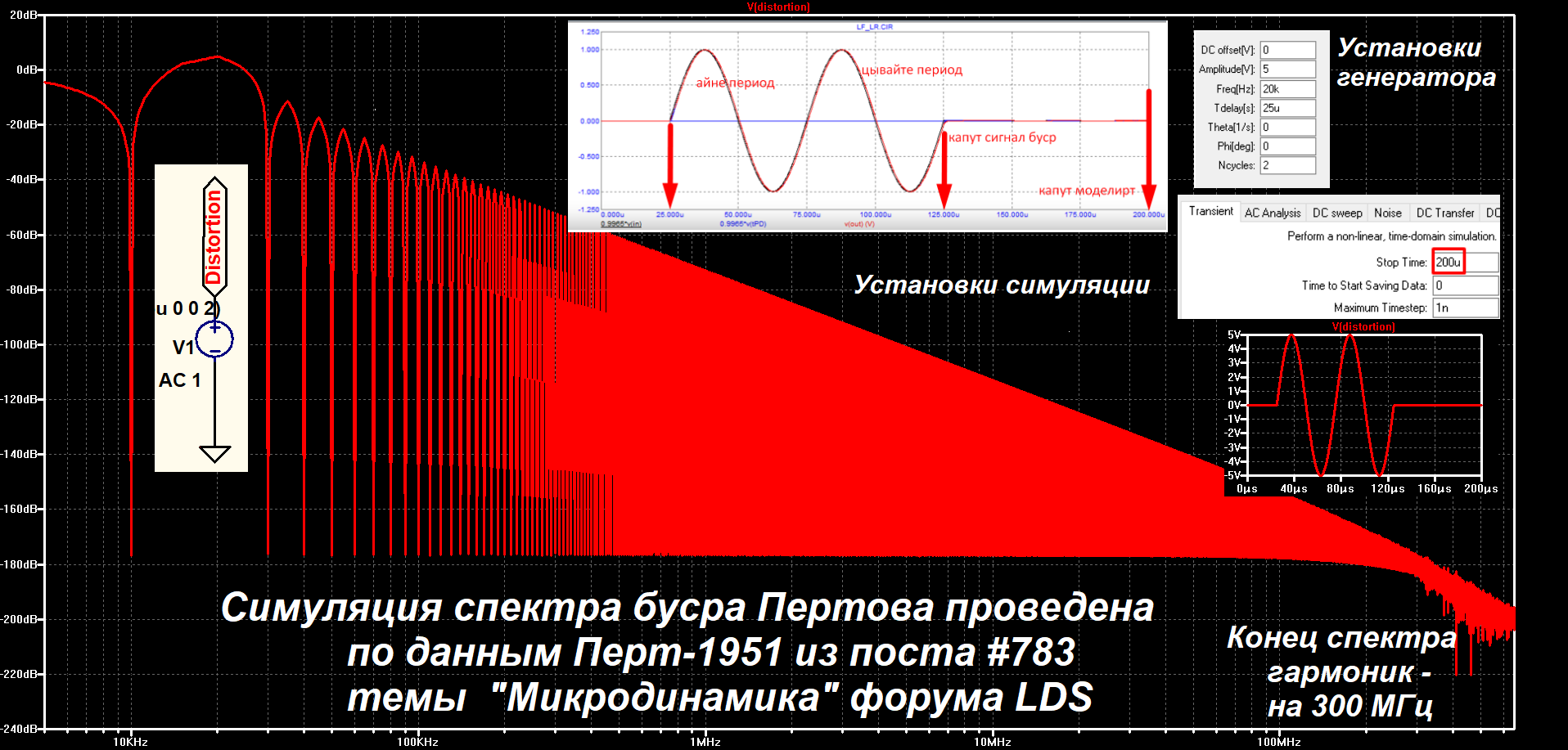

Бусрами, штоль? Так это ж твой сигнал. Вот спектр твоих синусоид:
Согласно измерений Сергея НЕУЛО.
Согласно Зигфриду нашему Линквитцу.
Согласно мне и твоим настройкам генератора бусров.
У тебя есть чо против Линквитца? А против твоих установок генератора бусров?

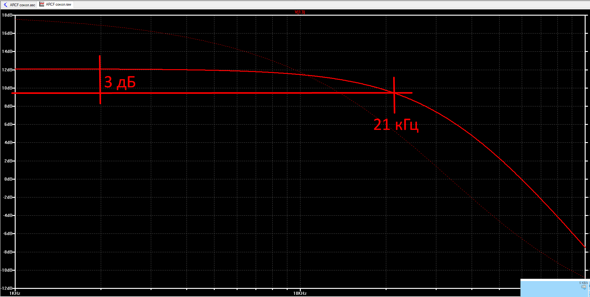

Вот это у него - ARCФ: активный фильтр аж второго (чтобы побольнее пертова унизить) порядка. Но так как и сокол наса - тот ещё еле-ктронщиг,
то симуляторами при проектировании фильтра не пользовался, а понатыкал деталей по понятиям 60-х годов.
Хорошо, если хоть в какие-то таблицы заглянул https://vpayaem.ru/information3.html, привести фильтр к одному из классических вариантов. Так или иначе, но АЧХ фильтра имеет фср=21 кГц:
А потом катится вниз со скоростью 40 дБ/декаду.

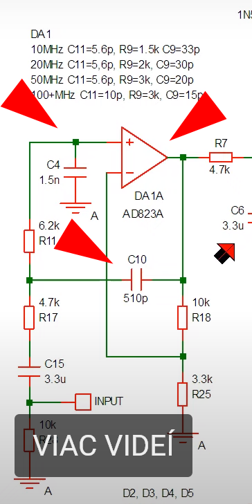

Вбухать гору транзисторов и только один из них по-честному усиливает
В общем-то, да. В зуевике работает один спараллеленный каскад усиления по напряжению, дважды скаскодированный. Но самая мякотка не в этом, а в том, что каскад этот - безнадёжно нелинейный каскад с ОЭ.
К тому же, для снятия максимального усиления с каскада сопротивление эмиттерных резисторов пришлось снизить настолько, что для термостабилизации токов ОЭ рекомендовалось стянуть транзисторы четвёрки резинкой от трусов.

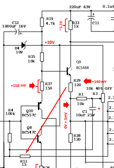

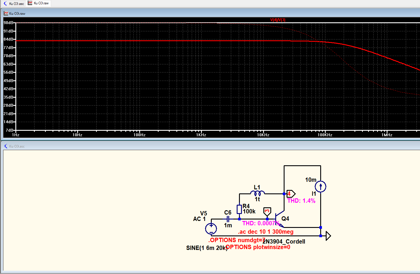

Всегда говорю: основное противоречие ТОСников - катастрофический недобор усиления с первого, а часто и второго каскада. Единичный каскад с ОЭ должен внести овер 80 дБ:
А вносит -
Ку = R33 / (R29+R11) = 18 дБ.
Со скидкой на двухтактность - пусть 36 дБ.
Потому-то его искажения на 84 минус 36 = 48 дБ,
или в 251 раз,
выше того же Лина с токовым зеркалом, который усилительный потенциал каскада исчерпывает ПОЛНОСТЬЮ.
А то, что у него фамилия РАССЕЛ, ещё ни о чём хорошем не говорит.

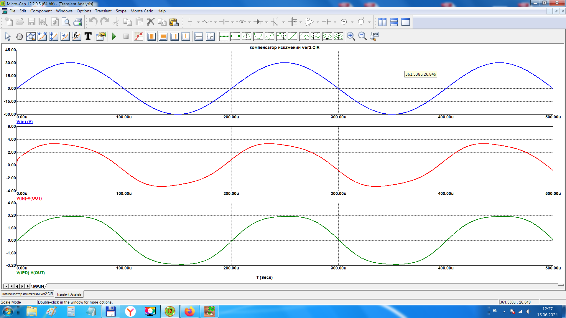

компенсация we.pngЕсли так ,то всё одинаково получается.Везде сплошные препоны!
Александр!Почему у меня такая разница в показаниях?

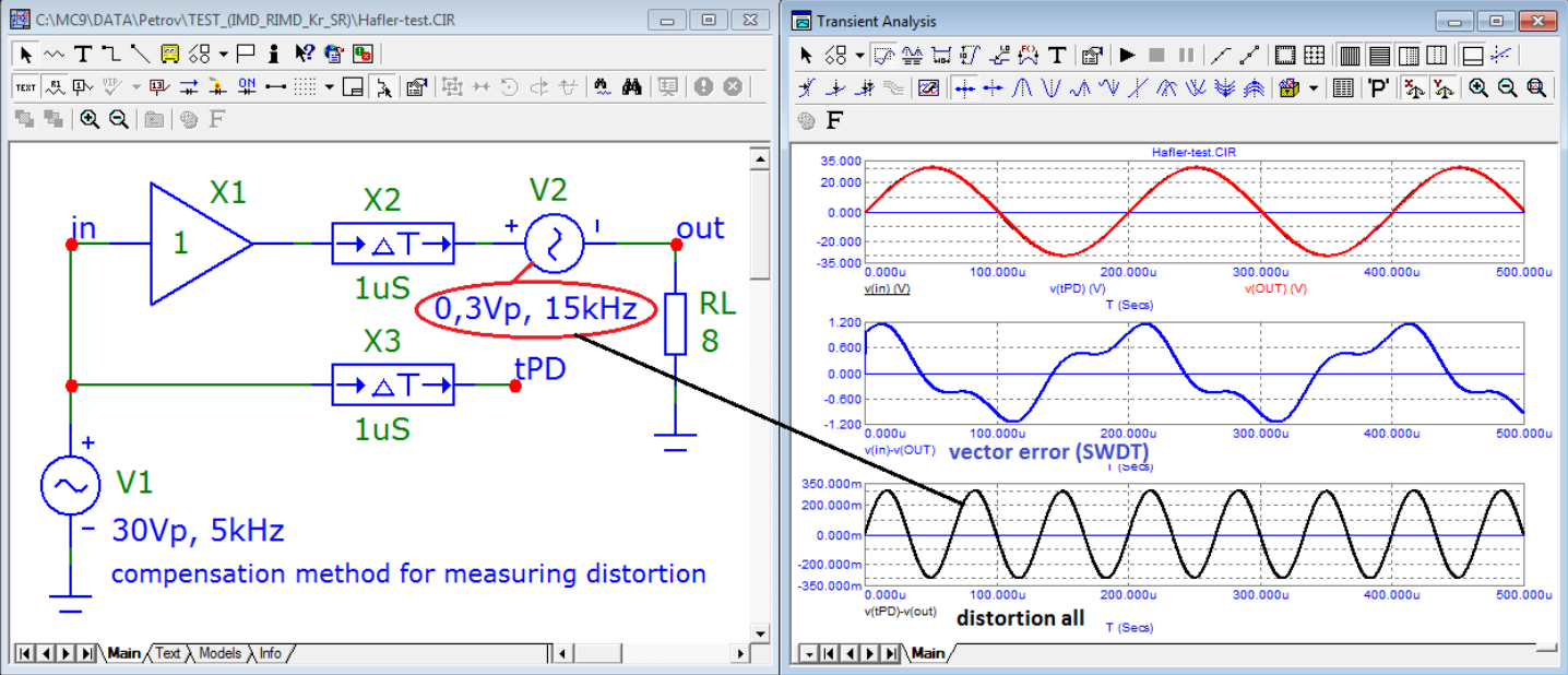

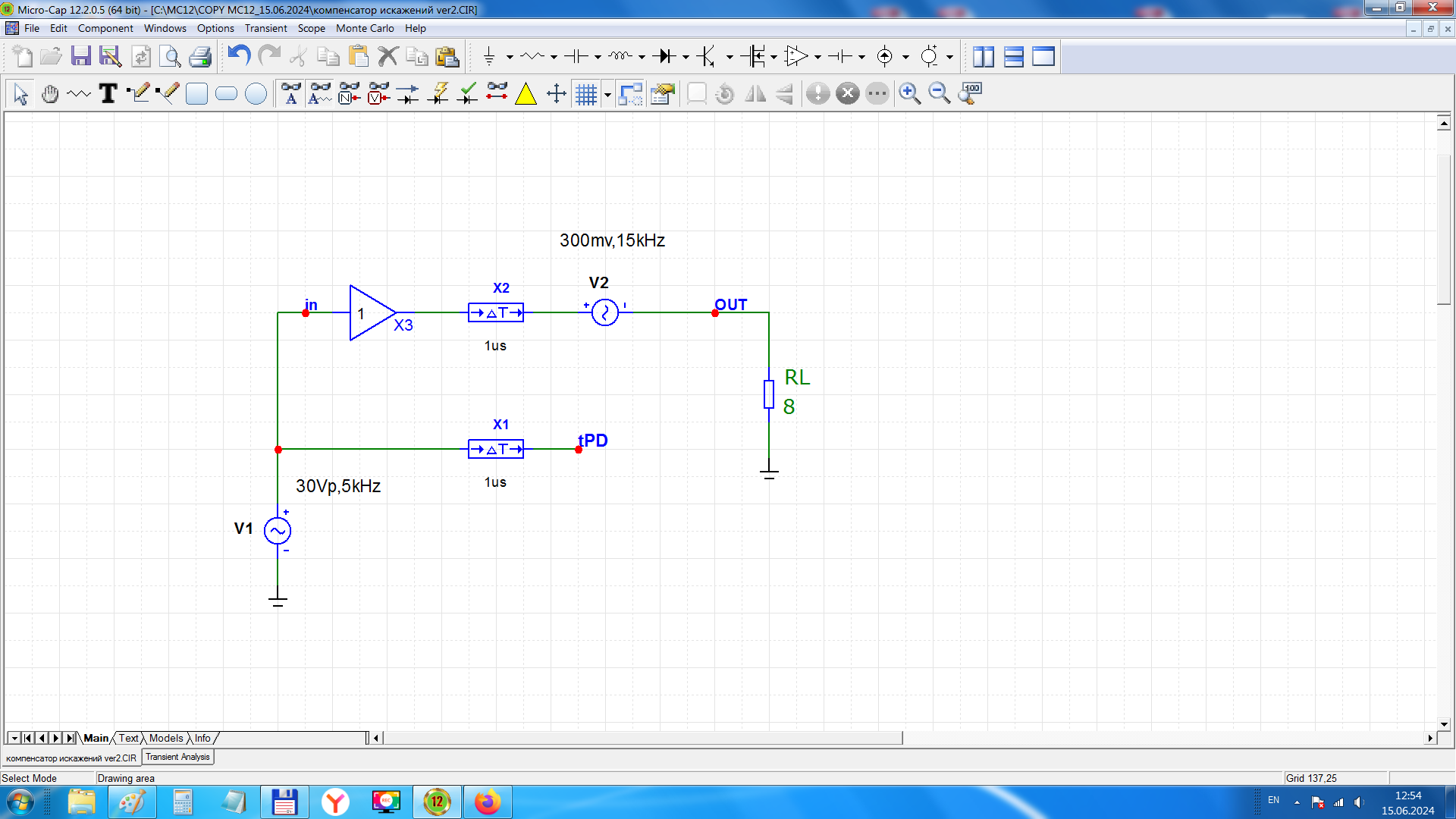

вот модель
Хуан Пабло, сделал небольшое дополнение которое надеюсь позволит и тебе понять почему задержка должна быть идеальной. Такая задержка автоматически выравнивает фазы выходного напряжения и напряжения ЭТАЛОНА на частоте тестирования.

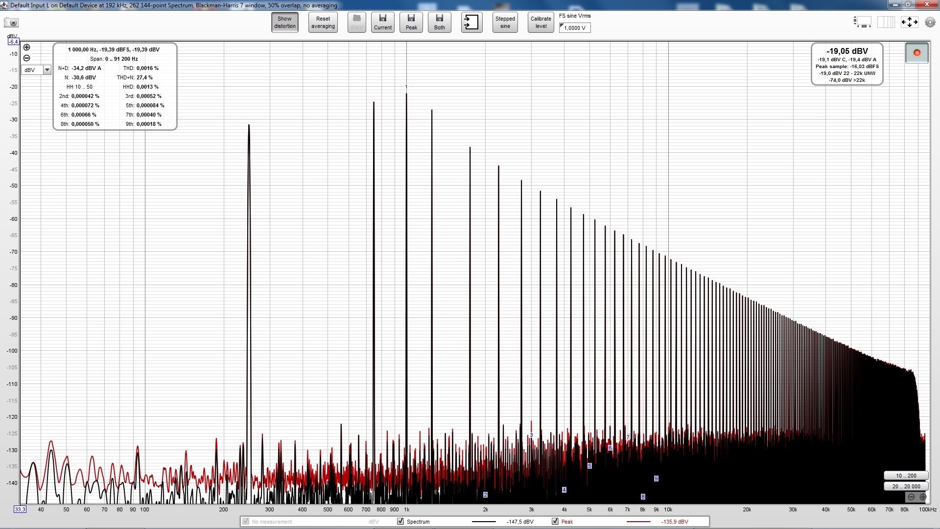

А какая у тебя частота тестирования? Это спектр сигнала твоего тестирования, измерен в железе:
Выбирай любую частоту, только не забудь - с остальными-то надо тоже что-то делать,
иначе на входе сигнал такой, а тестовым ты называешь почему-то другой - одночастотный.
Тебе Алекс на вегаляпе про это объяснял, но толку ноль.
При подаче одночастотного синусоидального сигнала, или двухчастотного с близкими частотами. В случае буруса- твой этанол превращается в тыкву.
вот модель
Александр!Про идеальное равенство задержки сигнала, эталона и выходного, при компенсационном методе измерения искажений,это мне понятно.У меня вопрос больше по Microcap.Изменив данные задержки ,сигнал на выходе меняется, вернув данные задержки как было ,сигнал на выходе не меняется!И в вашей модели всё также.
то они приходят к выводу что сами синусоиды в бурстах не искажены, то вдруг измеряют искажения пауз между бурстами 2Т-мостом и удивляются своему бреду...

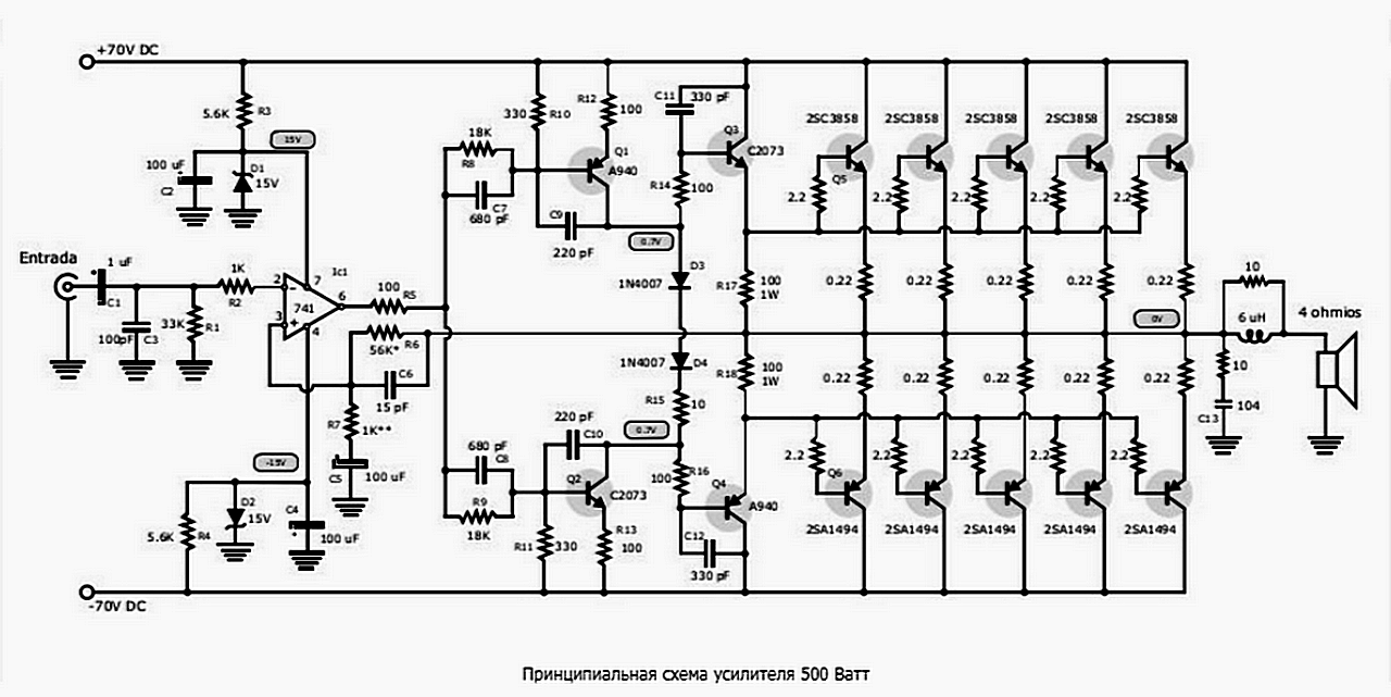

Здравствуйте, в планах собрать усилитель мощный для сабуфера, 8 ом,вот такой подойдёт, схема рабочая, может кто собирал?

Класс D, ИИП в питание, добавить электролиты (промка, Вишай, Эпкос, наши к50-18, - 35,..).
Если "руки цешутся", то Квод, на Паяльнике две темы, в одной пп можно заказать (и тех. сопровождение, подбор, "наколка" на детали)
а сабвуфер у вас какой мощности?
Динамик 18" soundking fb1803h
Мощность (AES, RMS): 350Вт
Импеданс: 8Ом
Да это тогда проще купить авто усилитель, но класс д и импульсное питание не интересует. Квод 70ват, у меня сейчас от 7294 играет, та же мощность.

не тратьте время даром, D усилитель можно на ваш саб уже в сборе за копейки купить...
Плата усилителя мощности IRS2092S класса D, 500 Вт
БП можно и не импульсный.... но для 20-120 Гц D-шник самое то
Да это какой то смешной усилитель. Такие варианты вообще не рассматриваю.
Ради любопытства поинтересуйтесь, какие усилители лидеры сабостроения используют. Те, чья продукция продается за килобаксы. Может быть и смеяться перестанете.
если слабо такой спаять, так и скажите... а по этому "смешному" усилителю есть хорошая статья.... пора бы уже учиться печатному монтажу, а то германий да германий
Усилитель мощности класса D на базе IRS2092
в автоусе брать с запасом (на китай) в 2 раза (литы, сразу выбросить, тем более б/у), Вам в авто?
По ИИП - два по 500р (500Вт от светодиодов, обратноходовые) + литы (на вторичке ещё 500) итого 1500р на 500ваттный, ТОКОВЫЙ(!!!) БП (!!!) Соберёте на бублике похожий за эту сумму? Нет! Умножить на 3 надо и не догнать (по импедасу и току).
На саб, однозначно, D, по другому
можно Б, но МОСТ в Кводе "рулит", кто слышам как "панчует" (быстрый) тот поймёт.
