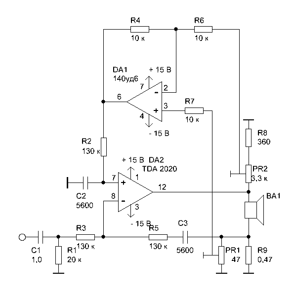

Небольшой практикум
на отдалённое понимание работы динамика с усилителем.
У нас есть усь.
У уся - выходное сопротивление + сопротивление проводов = R29 1k8, допустим.
Низкочастотный резонанс динамика условно представлен контуром L2С9.
Его глушит, снижая добротность:
выходное сопротивление уся - 1к8 и R21 33 Ом, допустим, это - сопротивление фазоинвертора.
Тут для меня область неизвестная, потому изложение схематичное,
возможно, неточное.
Слышим мы звуковой поток, идентичный напряжению на выходе АУТ.
Нелинейные эффекты не смоделированы, но они увеличиваются
с ростом амплитуды напряжения на контуре,
а она растёт с его добротностью.
Компенсатор устраняет сопротивление кабеля, чем сбивает добротность резонанса.
Я слышал работу компенсатора, эффект есть.
Проявляется он в уменьшении искажений на НЧ, а также особом звучании струнных и ударных: звук барабана "бетонный",
динамик не "прюхает" после удара,
а останавливается, как мяч - об бетонную стену.
Очень непривычный звук,
после банального бубнения обычных усь-АС-ных сборок,
без компенсатора.

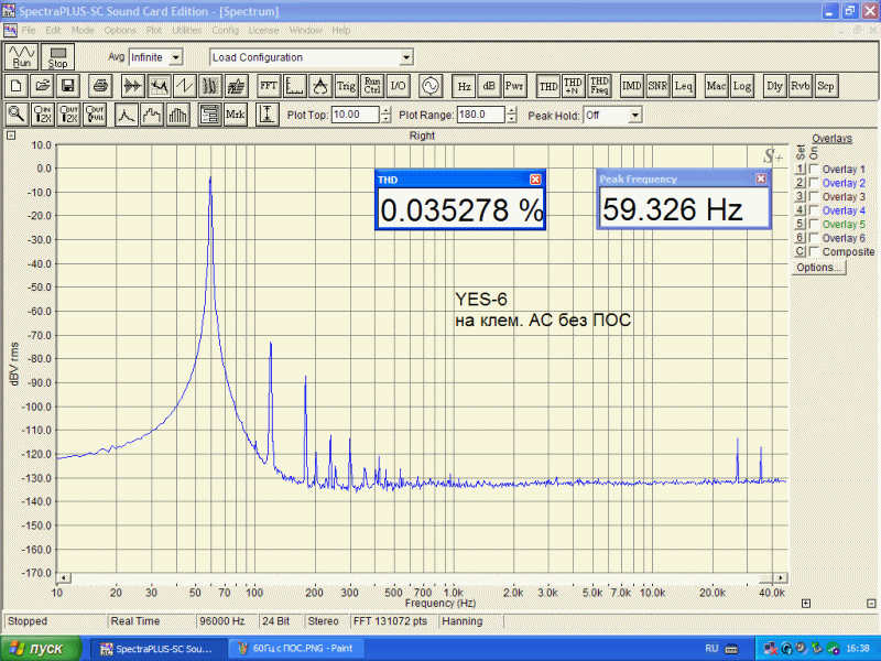

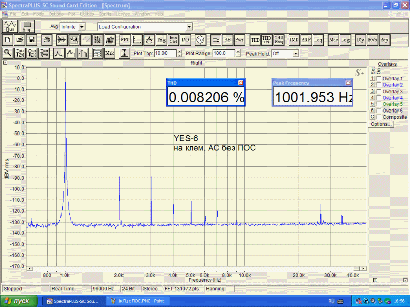

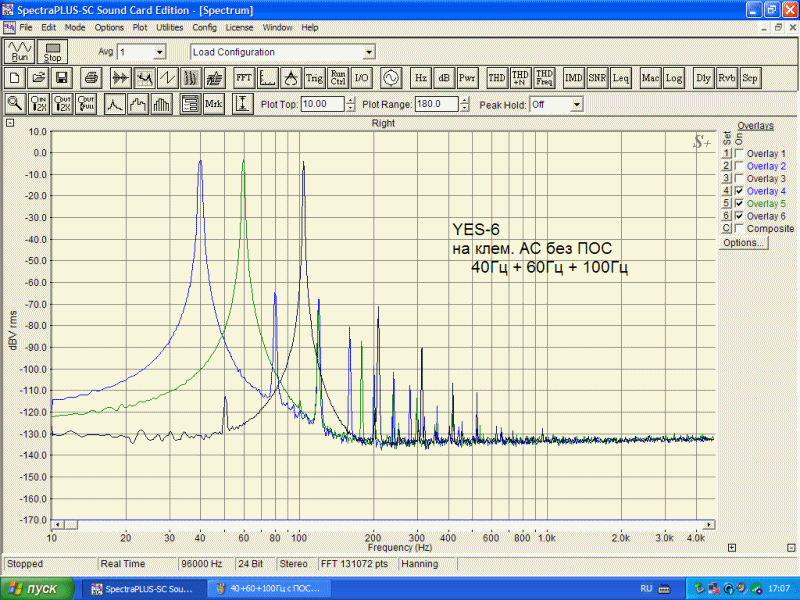

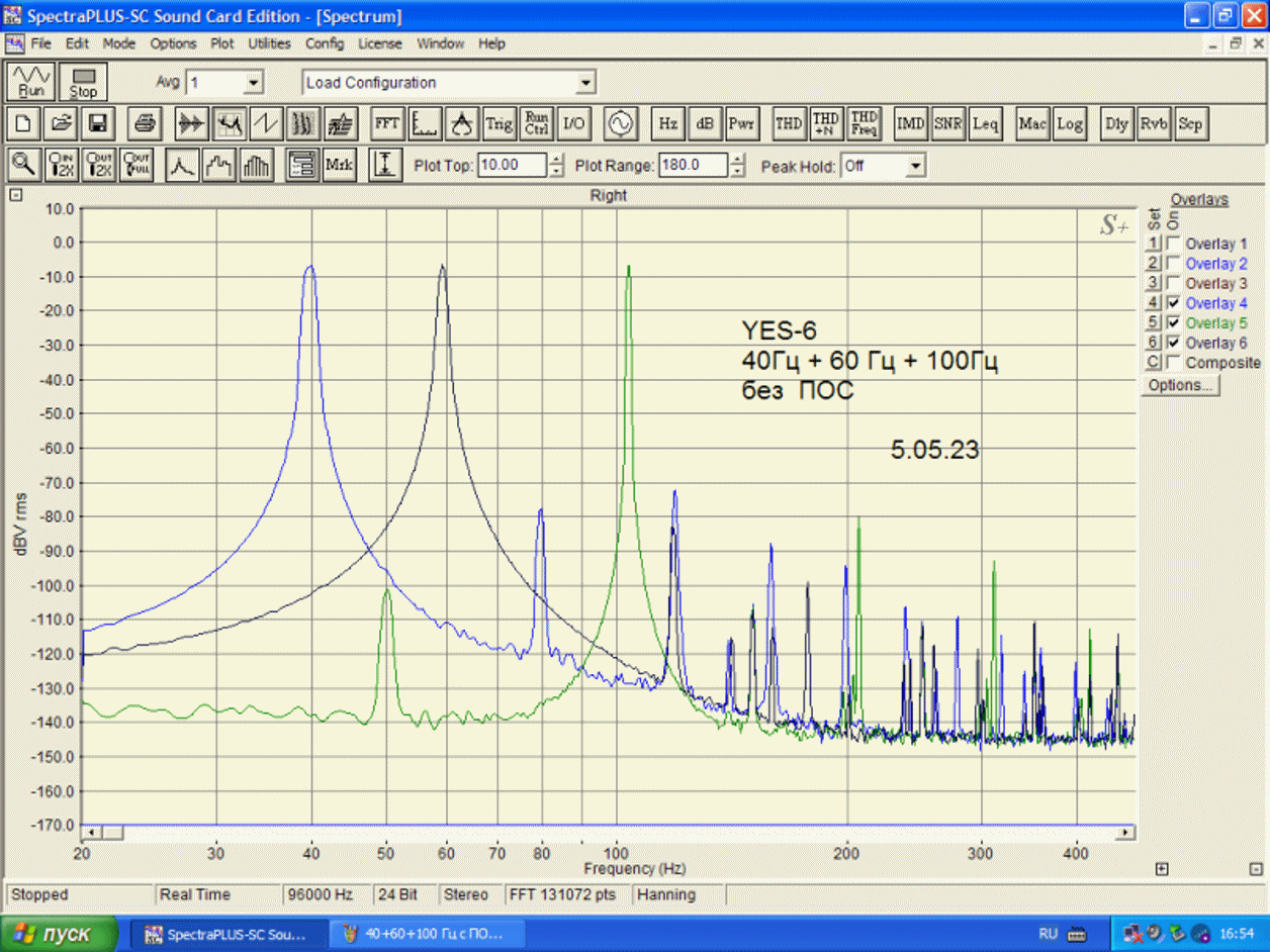

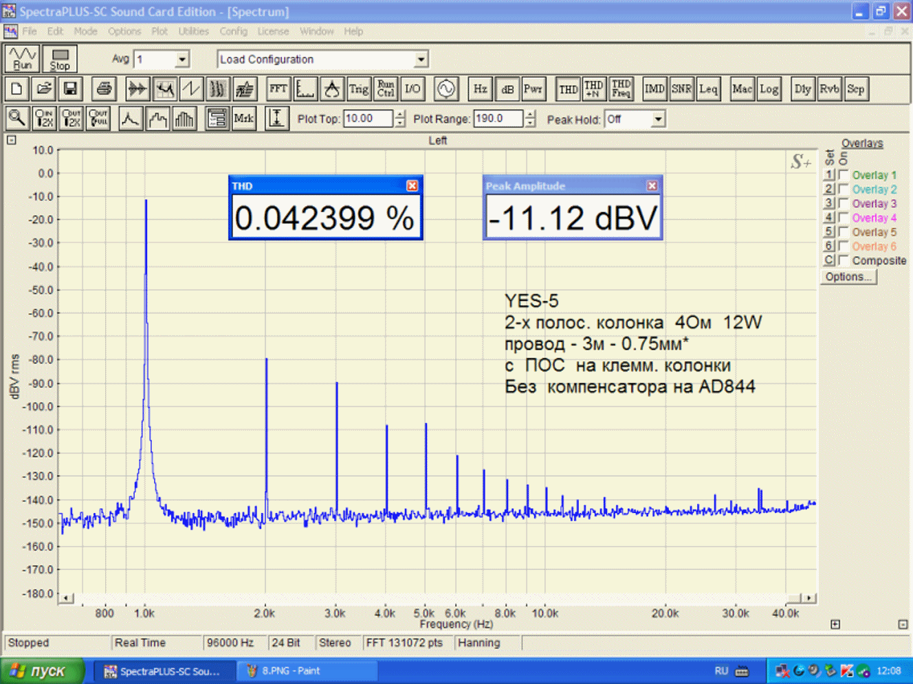

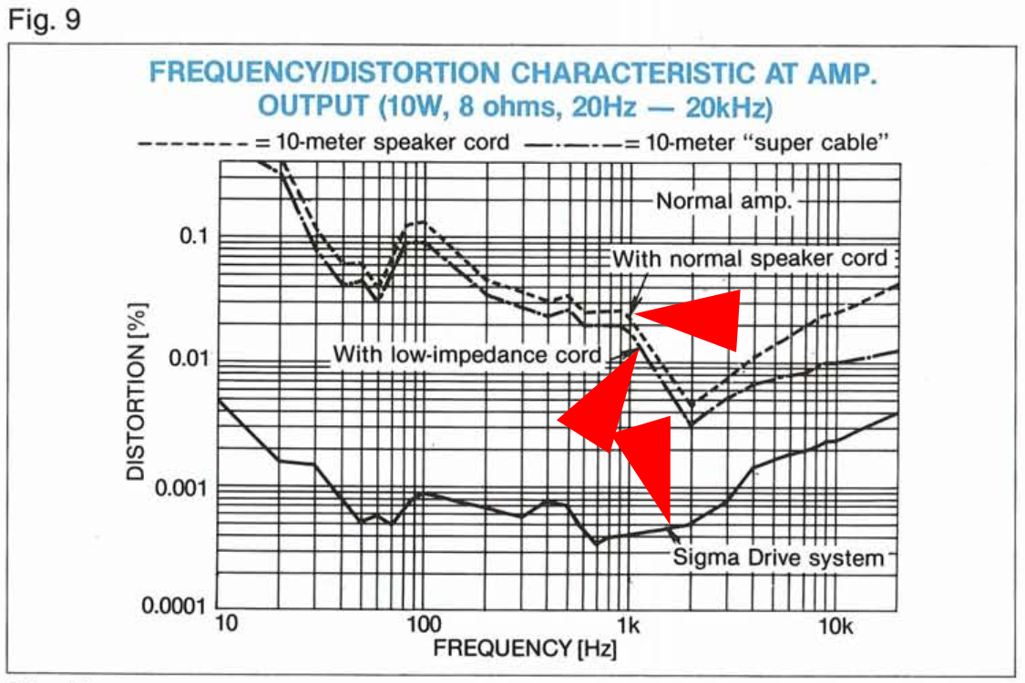

Геннадий Брагин (тот самый) замерил искажения на динамиках при подключенном/отключенном компенсаторе. Я повысил их наглядность, оформив результаты в гифки:
Слуховые впечатления: компенсатор очищает звук
полностью совпадают с показаниями средств измерения.
Нету никакого дурканутого волшебства:
искажений больше, а звук лучше,
говна больше, а борщ вкуснее.

Для тех кто курил электротехнику, замеры Брагина показывают что у проводника есть сопротивление на котором при протекании по нему электрического тока, происходит падение напряжения, падение напряжения которое Брагин с успехом и замерил. Вы хоть понимаете что усилитель это источник напряжения и ток от источника напряжения может искажаться нелинейной нагрузкой? А на выходе источника напряжения вы не будете видеть гармоник напряжения при кривом токе нагрузки, но если вы между источником напряжения и нагрузкой включите резистор, и начнёте измерять напряжение после резистора, то резистор «проявит» уровень гармоник тока нагрузки согласно закону Ома т.е. V=I*R. Гармоники "кривого" тока потребления, создают падание напряжения на сопротивлении проводника. Именно это напряжение успешно намерил Брагин, а СМЕРШ пугает неокрепшие умы страшными картинками забывая упомянуть то, что ток динамика как был кривой, так и остался, ООС с клемм динамиков, всего то маскирует проблему, а не решает её.
полностью совпадают с показаниями средств измерений
Благодарю за наглядные картинки. Но описание - "бетонный" звук, очищает звук .... больше похоже на старинные опыты с ПОС. Оно действительно подавляет гул на НЧ. И на картинках подписано ПОС/без ПОС. Частота - в осн 100 Гц - близко к резонансу НЧ секции, 1 график на 1 Кгц, там результат скромнее. Так и кажется, что речь не о компенсаторе, а об отрицательном выходном.
Звук действительно необычный - в паузах можно не напрягаясь разговаривать. С неподавленным резонансом НЧ приходится перекрикивать даже гитару.

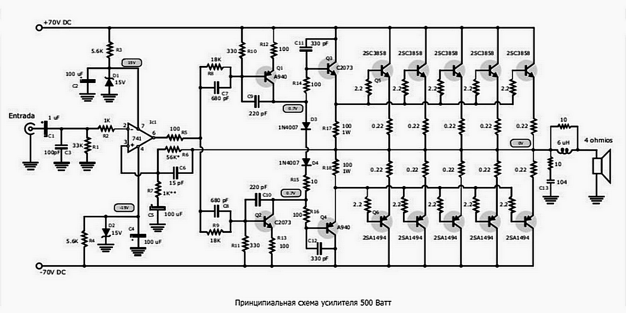

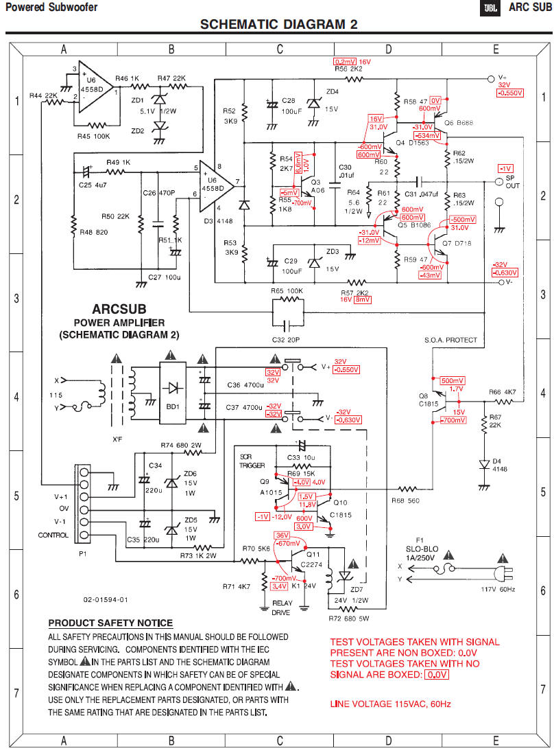

2 усилителя класса А на германии и кремнии есть для шп и вч. Д класс не интересует. Инструмент, опыт и материал тоже есть, раньше занимался автозвуком, делал такие буферы.
по 30р 544уд2Б (А, если повезёт) и "Нафаню", цап и морель, аудакс в нагрузку. По мне, и сравнивать там не чего.
С шириком, вообще, всё хорошо.
"Ланзар" (сток, почти) на "Паяльнике" есть, как и "Симметрон", ТОСник есть. Тут, тех. поддержка определит, чтоб готовое и без "танцев с бубном".
Да, 2х полярка - линейность на халяву, однозначно, применить.

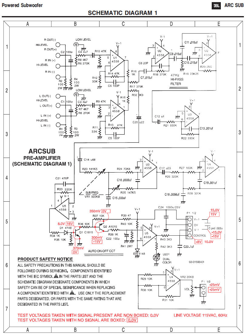

    165.8 KB · Просмотры: 83
    175.7 KB · Просмотры: 79

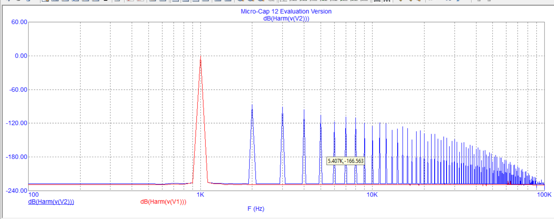

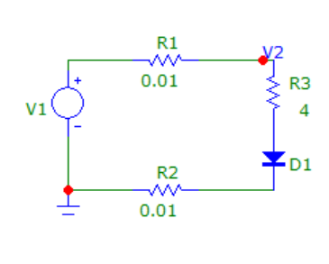

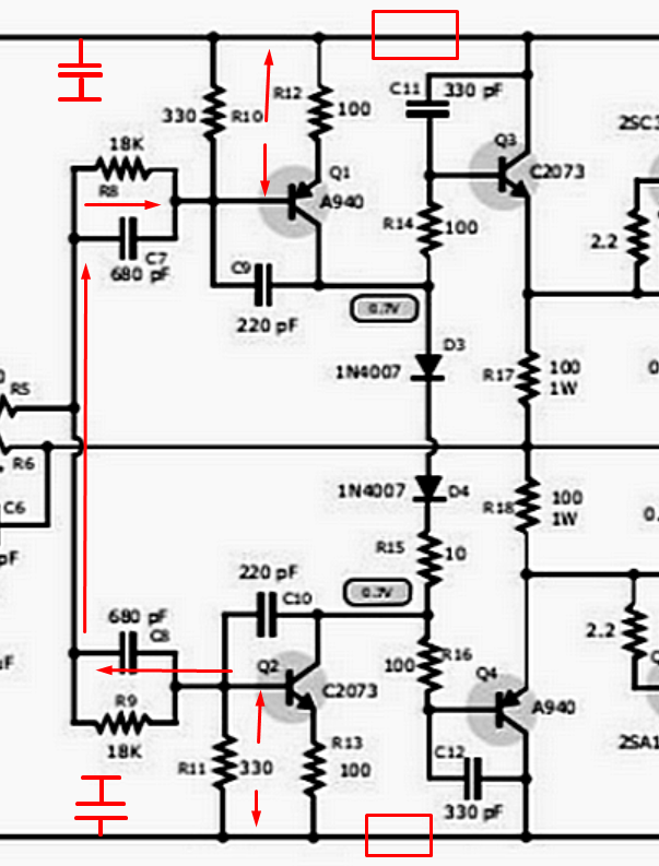

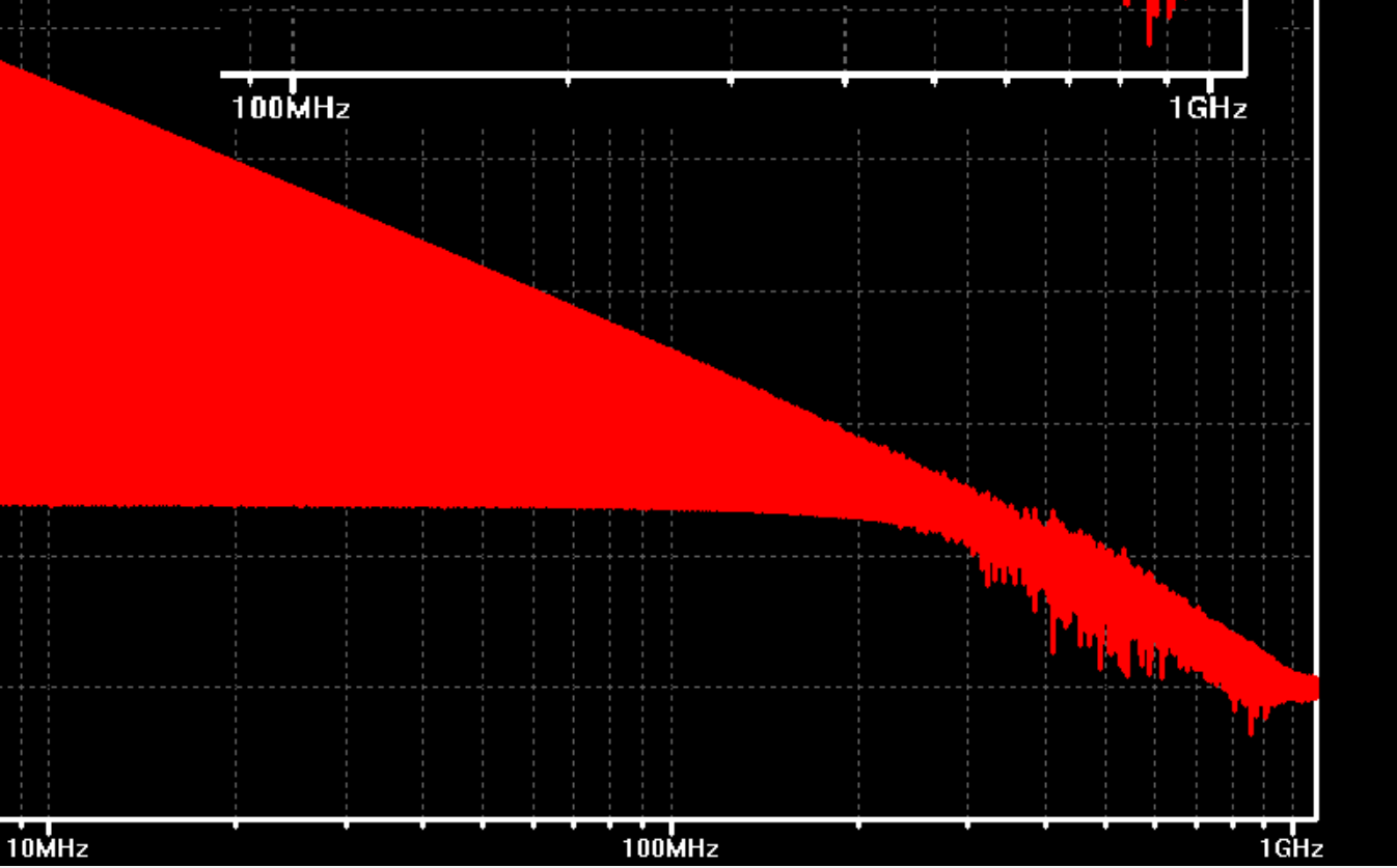

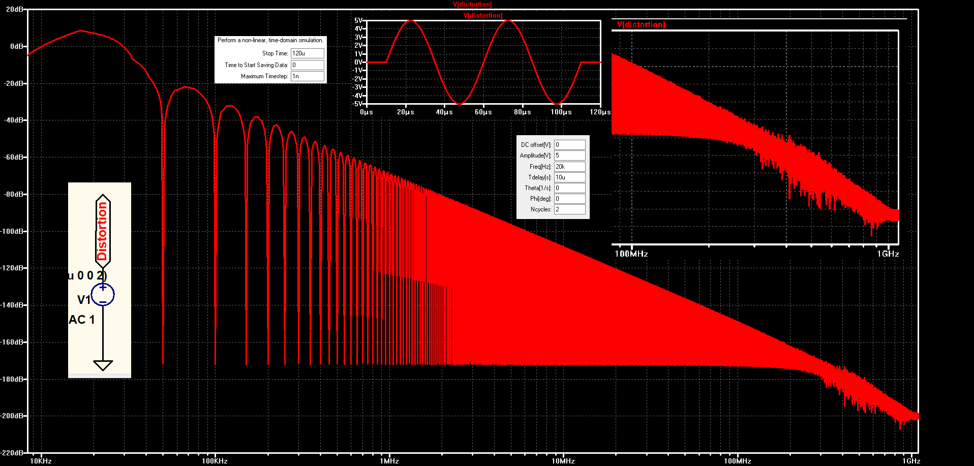

Я не буду сильно далеко в историю углубляться, но выходит вот что:
Вы бы лучше не в историю углублялись, а немного бы углубились в азы электротехники.
Как я понимаю моё словесное описание вы не смогли осмыслить.

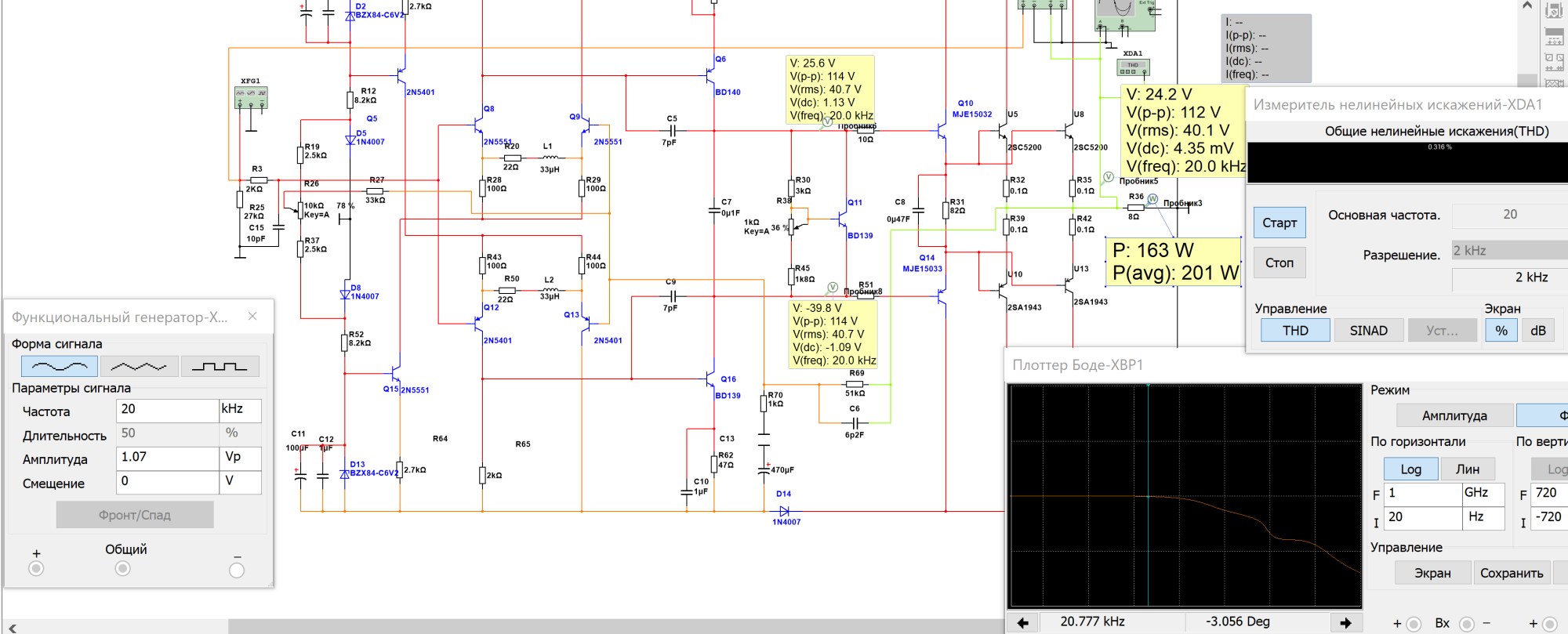

Попробую показать на картинке в симуляторе.
На картинке красным показан частотный спектр напряжения на выходе источника напряжения V1, а синим показан частотный спектр напряжения (V2) на нелинейной нагрузке подключенной проводником R1+R2 с общим сопротивлением 20мОм.
Если вы охватываете ООС проводник R1 R2, то вы само собой компенсируете падение напряжения на проводниках, и получаете на клеммах нелинейной нагрузки источник напряжения, который само собой не должен показывать гармоники напряжения связанные с нелинейным током, так как выходное сопротивление источника напряжения стремится к нулю.
И это всё азы.
А теперь немного здравой логики, СМЕРШ топит за нулевые нелинейные искажения в усилителях низкой частоты, но когда он видит искажения напряжения на клеммах динамика, он как то сразу забывает что усилитель по его философии должен выдавать нулевые искажения по напряжению, он начинает применять схему которая охватит проводник оос и уберёт измеряемые гармоники напряжения на клеммах динамика. Но что там у нас с усилителем после такого финта с ушами? Каковы нелинейные искажении на клеммах усилителя? Нулевые? А нет, гармоники на выходе усилителя уже не нулевые, блин, и каике у нас гармоники важнее, на выходе усилителя или на клеммах динамика? А я вам скажу, важны те гармоники, которые вы слышите ушами, а не те гармоники которые вы измеряете на клеммах усилителя или динамика. При дурной голове и большом желании можно чёрти что намерить на клеммах динамика. Но это вовсе не значит что напряжение на входе и звуковое давление на выходе динамика, 100% взаимосвязаны. Это осознать немного сложнее чем азы электротехники, хотя это всё те же азы, но немного дальше по оглавлению учебника....
NEULO
14 Июл 2019
3,811
1,937
93
Одинцово
4
И это всё азы.
То что на выходе собственно усилителя "внезапно" появляются искажения который он себе на вход получает через КЧ- это не искажения на самом деле- а "исправляющий сигнал". Если тебе с первого раза непонятно.
Именно поэтому мной и было сказано- с КЧ усилитель заканчивается на клеммах АС, там и надо искажения мерить в данном случае.

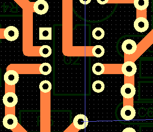

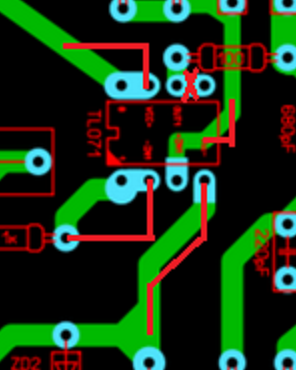

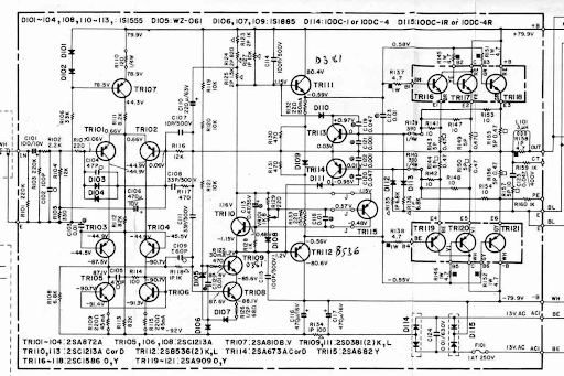

Зачем 544 мне нужна? Ланзар сложнее, все это видел, хотел мосфит 400 собрать, да транзисторы выходные по 370р за штуку, что то пропало желание сразу. В планах собрать моноблок для 18 дюймового нч SOUNDKING FB1803H, по этой схеме, плату драйвера развёл с спринте с доработками, выходной каскад будет отдельной платой. Чем проще, тем лучше. Он чё, играть не будет по этой схеме ни как не пойму? Кто собирал и чем плоха эта схема? Подготавливаю ещё хитрый четверть волной резонатор для Machete M15D2 будут в параллель с 18шкой шевелиться
Из "лавки древностей"- специфические мощные сборки:(

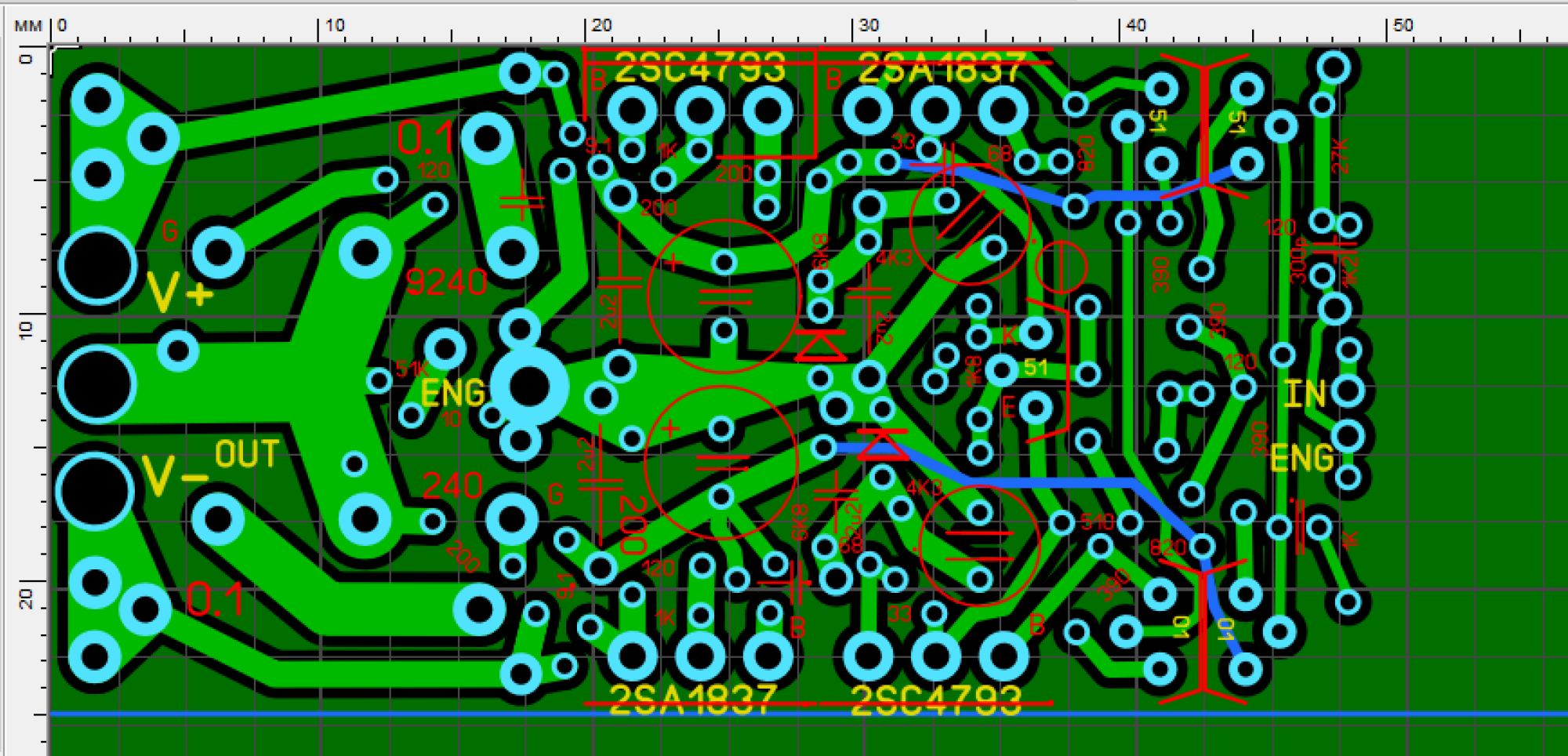

Зачем такие сложные схемы нужны? 150 транзисторов на входе, проще микросхему поставить и меньше забот будет.
при скачке напряжения сгорит одно из плеч вк и всё будет хорошо. удачи.
По каким причинам оно сгорит? 3 ножки не задействованы на микросхеме, я их просто кусачками отстригу, так что на печатке все нормально где панелька будет припаиваться.
NEULO
14 Июл 2019
3,811
1,937
93
Одинцово
4

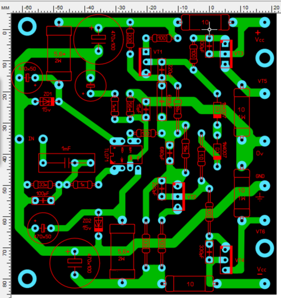

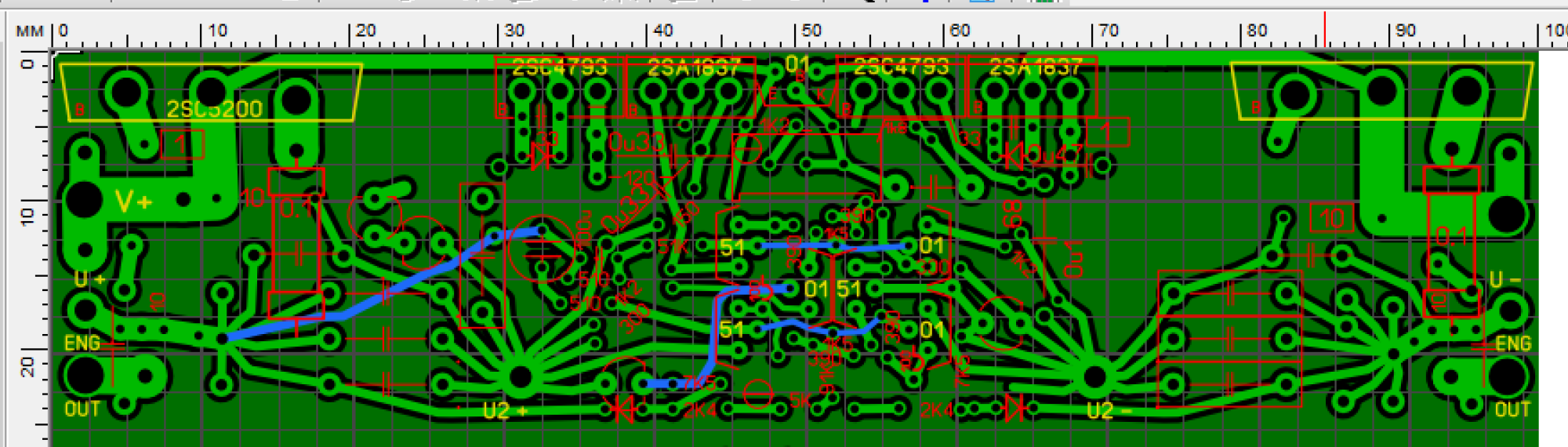

что мешает вот так развести, хотя бы- это великая загадка мироздания.

Посмотреть вложение 102394Посмотреть вложение 102395
Ноги там все равно не задействованы, так что без разницы. Входные и сигнальные дорожки желательно подальше от дорожек питания разводить.

  • Lanzar 240.lay6
    93.2 KB · Просмотры: 50
  • Lanzar простой.lay6
    137.4 KB · Просмотры: 51
Эт только хотел написать что надо смотреть искажения АС меняются с компенсатором али нет, а оказалось все развернуто уже описал тов. uriy
Так что присоединяюсь
Ну посмотри. Что то мешает? Позови Бочкарёва с микрофоном, он с ним всё равно всё время в гости ходит.
С удовольствием почитаем результаты ваших исследований.
Но мне ещё от вас не помешает ответ на один вопрос.
Каким образом снижение искажений на клеммах АС может повысить искажения самой АС. Мне интересен сам механизм, так сказать.

Источник искажений как был так и остался
Искажения - ГЛУБОКО ОНТОЛОГИЧЕСКАЯ ОСОБЕННОСТЬ ППП.
Да и любых активных элементов.
Несмотря ни на какую ООС произвольной глубины, они остаются на своих местах. Активные элементы ИСКАЖАЮТ сигнал.
Всё, что я могу сделать ООС - не пустить их на выход, на клеммы АС,
выше определённого - весьма НИЗКОГО уровня.
Определённый уровень - это порядка -150 дБ в звуковом диапазоне
при необходимых для лосс-лесс -144 дБ.
То есть, есть и запас: 6 дБ линейности против весьма строгих требований.
А дальше - ваши с АС проблемы. Я за АС не отвечают и идёт в пень всяк, кто на меня захочет их повесить.
Alex Ground
5 Апр 2023
71
29
Алексей
Охватив ООС кабель усилитель- АС, какие активные элементы у нас вдруг стали вносить меньше искажений?
Я вижу приборами падение искажений
Ну так понятное дело, минимум искажений находится в точке взятия ООС.
Только источник искажений это не провод, на проводе просто выделяются продукты нелинейности. Как ни странно ООС подавляет искажения возникающие внутри петли, но они то возникли не в проводе. Это говорит лишь о том, что они как были так и остались, но на проводе мы теперь их увидеть не можем. Но вскрыть АС и глянуть, а что там с искажениями после фильтра? Вот это интересно, есть вероятность что с компенсатором, что без компенсатора на самих динамических излучателях уровень искажений может и не измениться
Ну да, делаем усилитель для работы на АС, но результат их совместной работы не учитываем, удобно)
К чему я клоню, использование компенсатора проводов возможно(?) снижают слышимые искажения, а возможно и нет, что бы это утверждать необходимо измерять искажения в комплексе с АС.
А вот эти картиночки с конца кабеля говорят лишь, что ООС снижает искажения в точке взятия (открытие конечно)
НИ
КА
КИ
Е
Это - половина понятного дела. А чо непонятна остальная половина?
Можем. Но их стало меньше НА КЛЕММАХ АС.
КД в помощь. Тут он - десятки тысяч раз, регулируемо.
Уважаемый. Для человека, который в жизни не слышал нормального звука, не слишком ли вы радостны?
Я не отвечаю за АС. Собственно, и за кабель мог бы не отвечать, как все дауны делают и спокойно спят.
  • Kenwood - Sigma-Drive Technical Guide.pdf
    4.1 MB · Просмотры: 75

Alex Ground
5 Апр 2023
71
29
Алексей
какие у вас претензии
Я просто констатирую факт, что снижение искажений на конце кабеля представленное на картинках, не является сколь либо существенным доказательством эффективности компенсатора в плане снижения результирующих искажений усилитель+АС. А единственное что доказывают картинки со снижением искажений давно и общеизвестный всем факт- ООС снижает искажения в точке взятия, все. А на то что на кабеле лишь выделяются искажения корень которых кроется в нагрузке (АС), предложено забить хрен. Самое забавное те кто по точно такому же принципу забили на "искажения" кабеля (который на звуковых частотах имеет практически только активную составляющую, т.е по сути резистор) причислены к даунам.
NEULO
14 Июл 2019
3,811
1,937
93
Одинцово
4
Наверное это сложно понятно. Но такой параметр как КД- он как и отвечает за "заземление" тех самых "искажений АС" через выходное сопротивление усилителя.
Значит добавив кабель- мы добавляем вполне себе реактивный элемент в систему АС-усилитель. Компенсатор его влияние- компенсирует, как ни странно.
Насчёт активного сопротивления кабеля на звуковых частотах.. ну.. знаете ли. А нахрена так тщательно печатные платы разводят? Там проводники по 5-10 ну 50мм. А тут кабель минимум 3 метра.
Это ещё что. Например запросто регулятор громкости может искажухи насыпать. Вроде совсем пассивный элемент, а тут мерию свой усилок а там ИМД -60дБ. После замены РГ на новый стало -110. Это вот просто фигулина. 50дБ искажений в плюсе.

Они дауны сделали на клеммах усилителя минимум искажений и рады и плевали что там дальше, ты молодец сделал минимум искажений на конце кабеля и плевал что там дальше.
А в итоге то там одна херня? Или нет?
Видишь? Ты не понимаешь.
Зато ты сэкономил 2 рубля на ОУ и четыре детали обвязки - это большой выигрыш, ящетаю.
Да восхлебнёшь - за глупость.
Ну они как раз будут на клеммах усилителя, верно.
Ну, и што? Как ты их там собираешься УСЛЫШАТЬ?

1719420866719-png.102541
Да, совершенно верно: это - дауны.
Так как не понимают, что к искажениям АС НЕ НАДО ПРИБАВЛЯТЬ ИСКАЖЕНИЯ ОТ ЕЁ ТОКА, оседающие на кабеле.
Да восхлебнёшь.

Вот как бы веселые картинки снижения искажений с конца кабеля ничего не говорят об этом
Это НЕ ОНИ не говорят. Это ты слепоглухой, ещё и не знаешь, ГДЕ я должен обеспечить их минимум:
ПЕРЕД КАБЕЛЕМ, чтобы на клеммах АС их было МНОГО,
или НА КЛЕММАХ АС.
И кто тебе тут доктор, если ты тратишь время зря и буксуешь на ровном месте, где понимают и буквари? Ты - ССЗБ.
