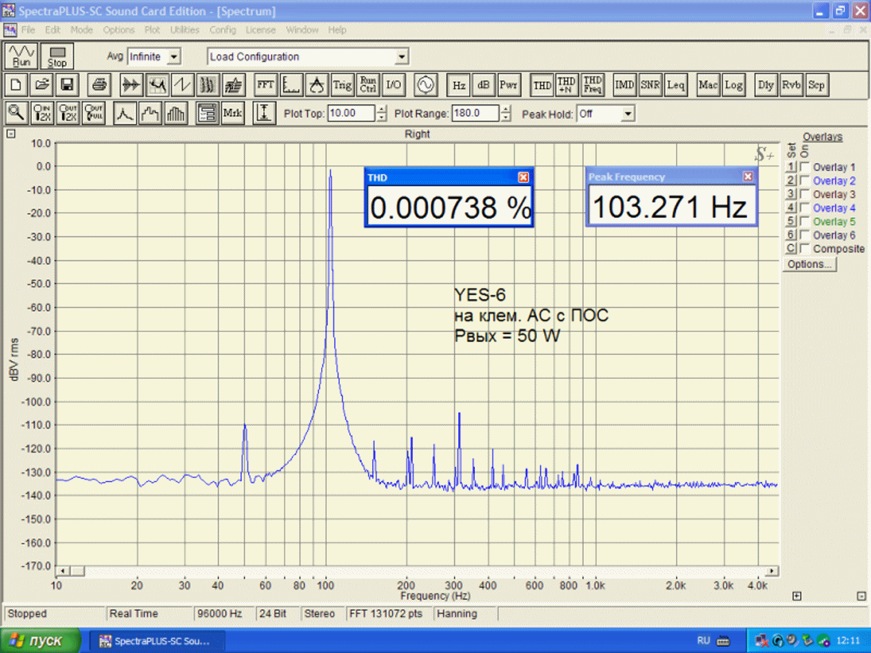

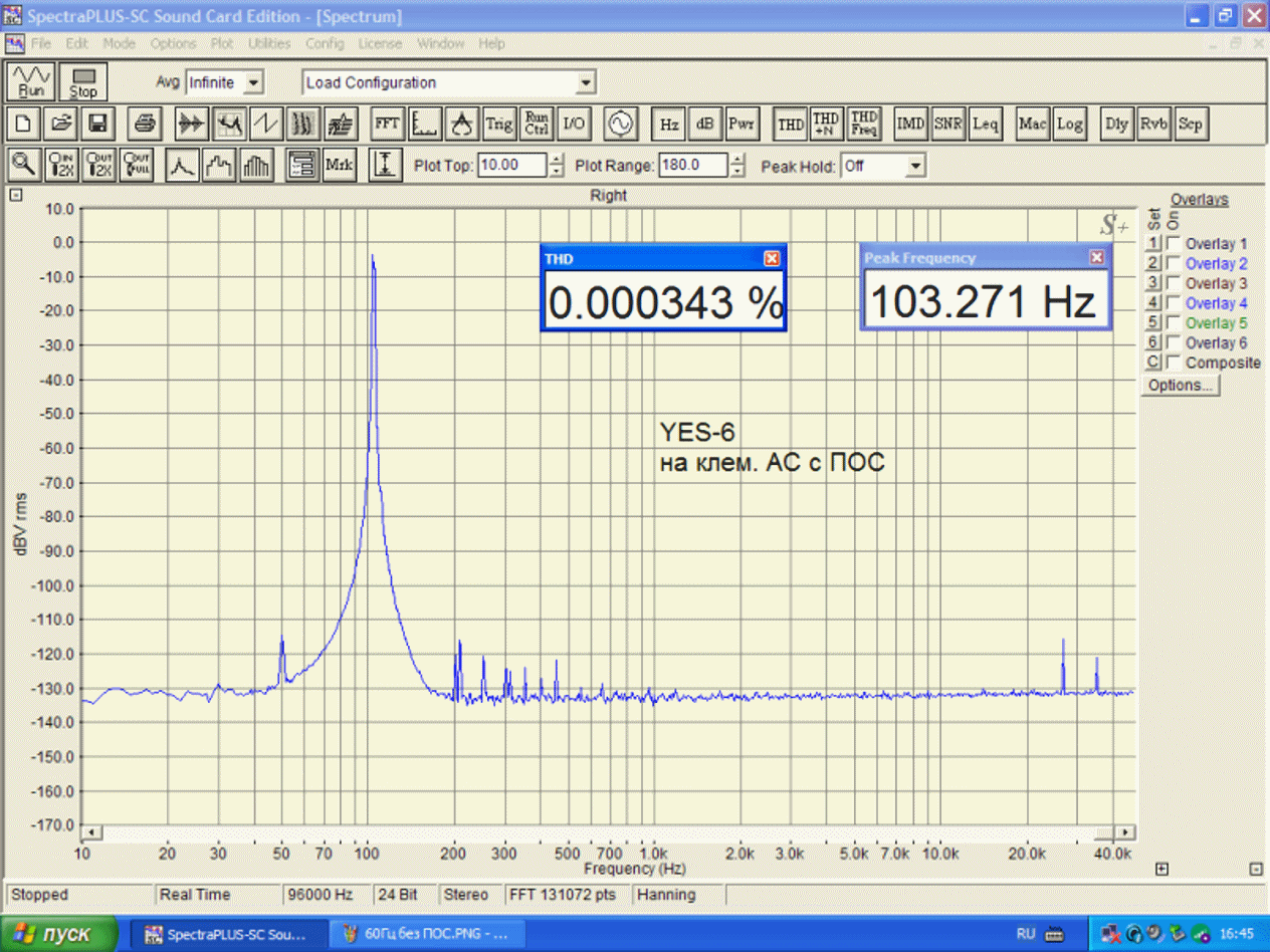

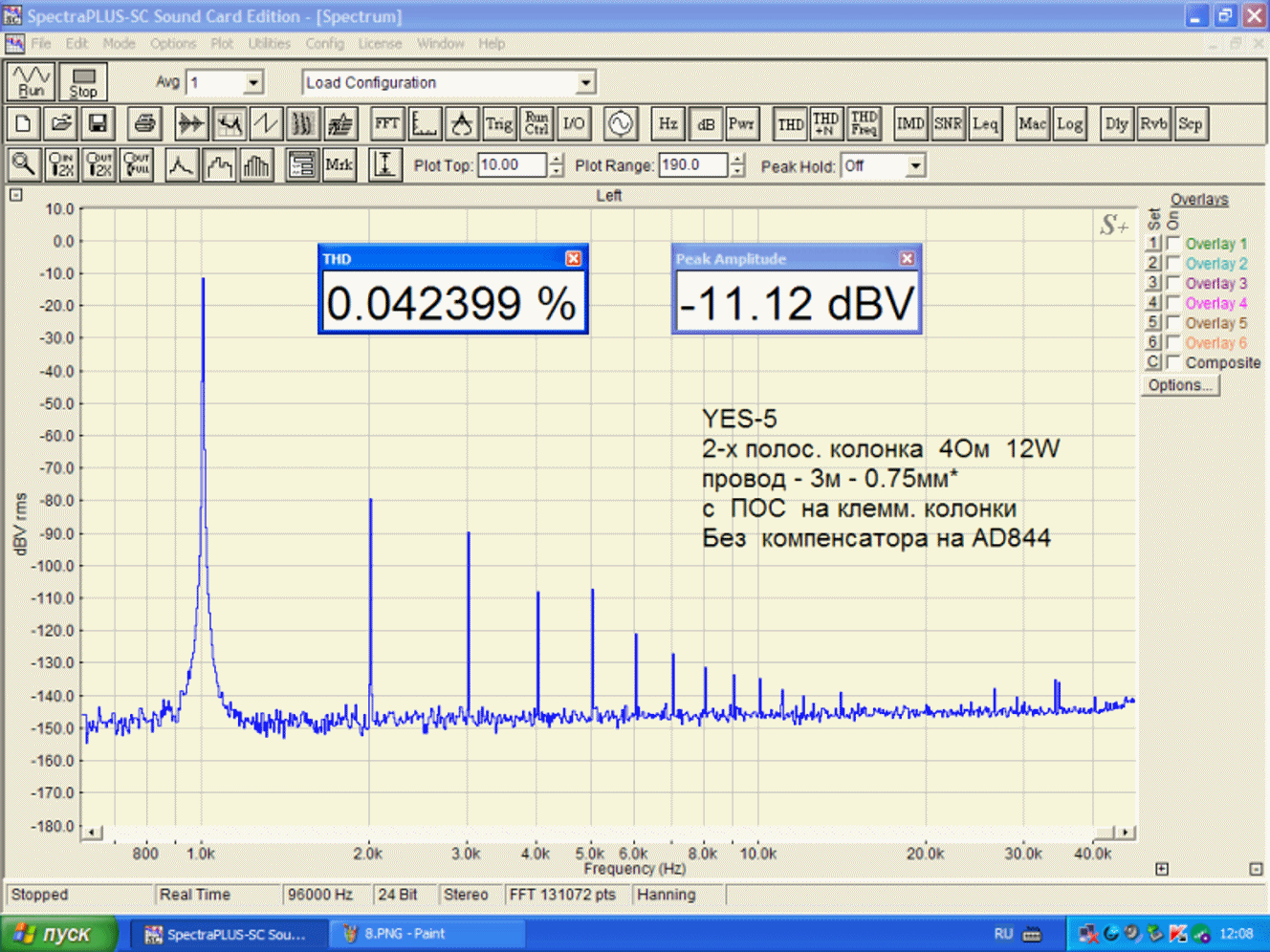

Так это ещё при 12 Вт такое
только представлю сколько там искажений падает на выходном сопротивлении из-за нелинейного тока АС
Не тужься, не представишь.

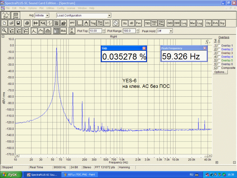

А это - при 100 Вт. Но - далеко от резонансной частоты.

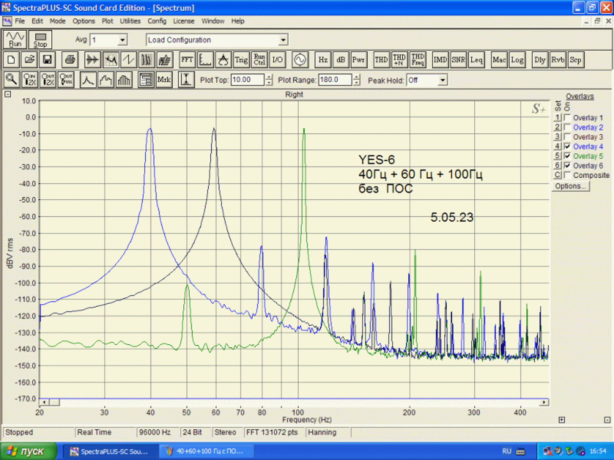

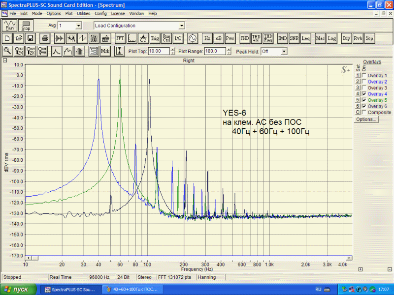

Искажения больше около резонансной частоты НЧ-ГГ.
а на остальном диапазоне как? Можно узнать эту страшную тайну?
И как же могло такое произойти что искажения (не в районе резонанса НЧ ГГ, графики то на прошлой странице не в области резонанса) снизились с ростом сопротивления? Ну как СМЕРШ, расскажи. Я думал там как ты писал на проводе (его сопротивлении) искажения растут и все смерть звука, ужасные искажения подмешиваются к АС и только растут.
C компенсатором и охватом ООСью катушки + контактов реле
остались искажения АС 3% - но НЕТ искажений 0,5% от её тока на кабелях и катушке.
Минус 0,5% искажений, осталось 3%.

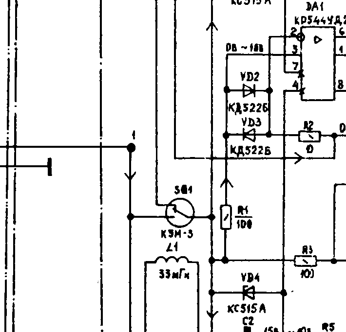

Так как встроить КСП (компенсатор сопротивления проводов) в УНЧ "Корвет 200УМ-088С" невозможно/очень сложно, я пошёл по пути bi-wiring'а.
Выход каждого канала (моего) УНЧ сделан в виде двух пар зажимов "земля/сигнал".
Земляные - каждый своим проводом 6 мм^2 - соединены с общей точкой конденсаторов БП. (туда же сходятся и все прочие "земли" данного канала УНЧ. "земли" левого и правого канала - тоже разделены, то есть, полноценное "два МОНО")
На АС тоже две пары зажимов, - "земли" ФНЧ и ПФ+ФВЧ разделены. Все внутренние провода - тоже по 6 мм^2 и 4 мм^2 (и в монтаже фильтров тоже).
Между УНЧ и каждой АС - по два кабеля. 6 мм^2 для НЧ, и 4 мм^2 для СЧ+ВЧ.
Измеренная величина выходного сопротивления УНЧ (на зажимах) равна 0,02 ома. Соединительные кабели - по ~полтора метра, их сопротивление примерно равно 0,004 ома (НЧ) и 0,006 ома (СЧ+ВЧ) соответственно.

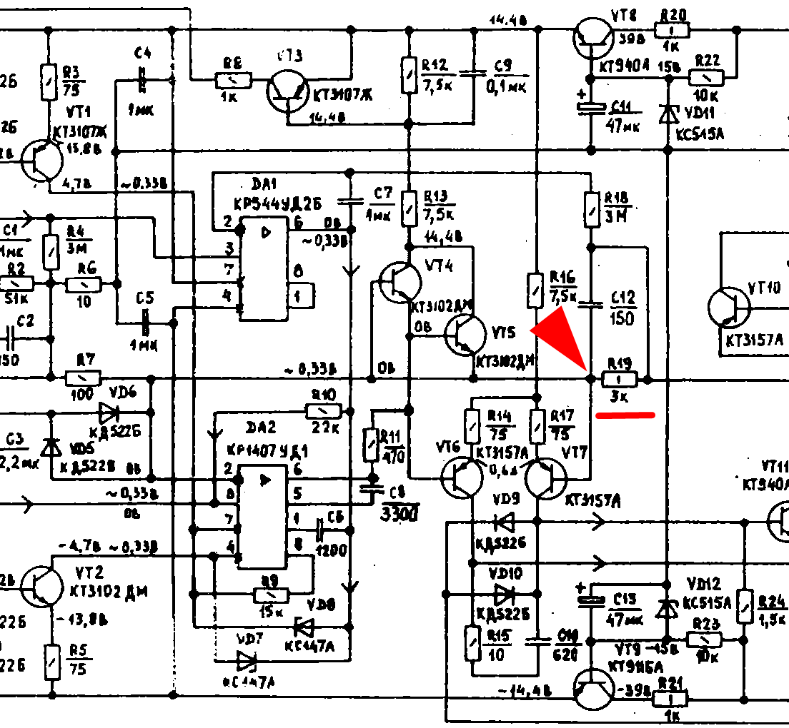

Усилитель спроектирован в виде блочной структуры с УН и ВК, охваченных собственными петлями ООС каждый. Сложность в том, что непонятна работа реле меж ними:
В остальном - компенсатор подключается вот сюда:
С сопротивлением 3 кОма меж компенсатором и УН.
Реле на входе мощного повторителя заземляет его вход на время переходных процессов (при подаче питания) и/или при срабатывании защит, - тепловой или пороговой (от величины выходного тока).
Я думал про включение КСП в блок усилителя напряжения, но мне как-то неуютно, что эта ООС будет браться с точки после мощного повторителя. Боюсь, как бы оно всё не свистнулорявкнуло...
с чего бы оно должно? если у тебе заземлён вход повторителя то на выходе его будет ноль. а оос дополнительная берётся не с его выхода а с земли АС. там вообще сигнал очень невеликий.
Единственная проблема что КЧ должна уметь работать без искажений на нагрузку 3кОм. Ну , это решаемо.
"Авдруг?!"
Меня смущает то, что в петлю ООС усилителя напряжения окажется вложенной ещё и петля ООС мощного повторителя. А там, худо~бедно, сейчас (в заводской схеме) петлевое усиление под ~92dB на НЧ и ~53dB на 20kHz (когда сделаю для КР544УД2 цепь T-коррекции, - будет под ~73dB).
А само петлевое усиление в том каскаде, куда предлагается установить КСП, я пытаюсь поднять до ~100dB на 20kHz. Не уверен, что такие хитровложенные петли останутся стабильными...
(надо промоделировать!)
Не. У меня раз провод КСК прикрутился на горячий провод АС (разумеется, сам по себе). Усилитель буднулся - на что я глянул осциллом для понимания, но не на ВЧ, и не жёстко: даже токовая защита не сработала.
Нет, это не так работает. Просто в петлю ООС, как на и-вход, вводится ещё один сигнал, но - с ограниченной полосой.
петлевое усиление
Сигнал КСК не работает с петлевым. Это просто входной сигнал для и-входа. Его даже не волнует выходное напряжение УМ, только ток АС.
Спасибо, учту в следующей итерации печатной платы усилителя напряжения.
PS
Там ещё один подвох может оказаться, - в усилителе напряжения наличествует DC-Servo (DA1, КР544УД2), одновременно следящее за "нулёвостью" выходного потенциала, и обеспечивающее следящее питание (в такт со входным сигналом УНЧ) для входного ОУ (DA2, КР1407УД1).
Как бы не нарушить работоспособность этого узла.
Если встраивать КСП, то, наверное, это следует делать именно в узле DC-Servo.
