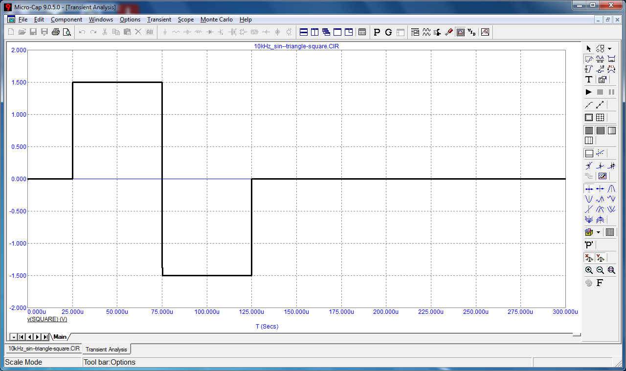

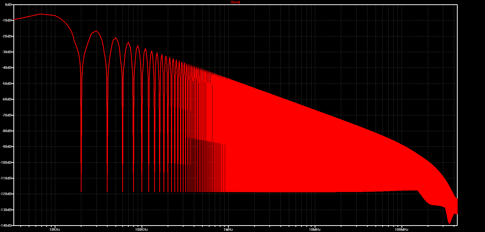

СМЕРШ, вопрос к тебе как к крупному специалисту по спектрам. Перечисли гармоники вот вот такого сигнала
    97.2 KB · Просмотры: 327
СМЕРШ, ты оказывается и спектр меандра не знаешь, отделываешься симуляциями непонятно чего
Хорошо. Ты знаешь спектры?

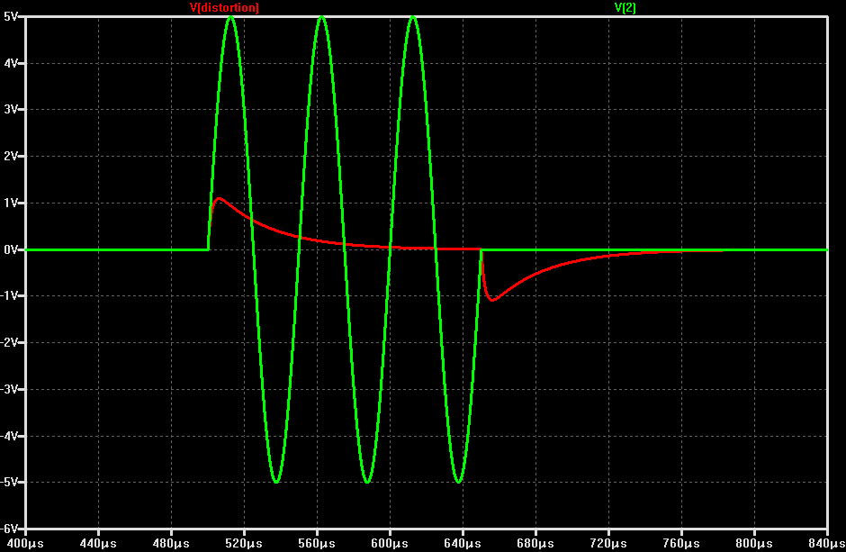

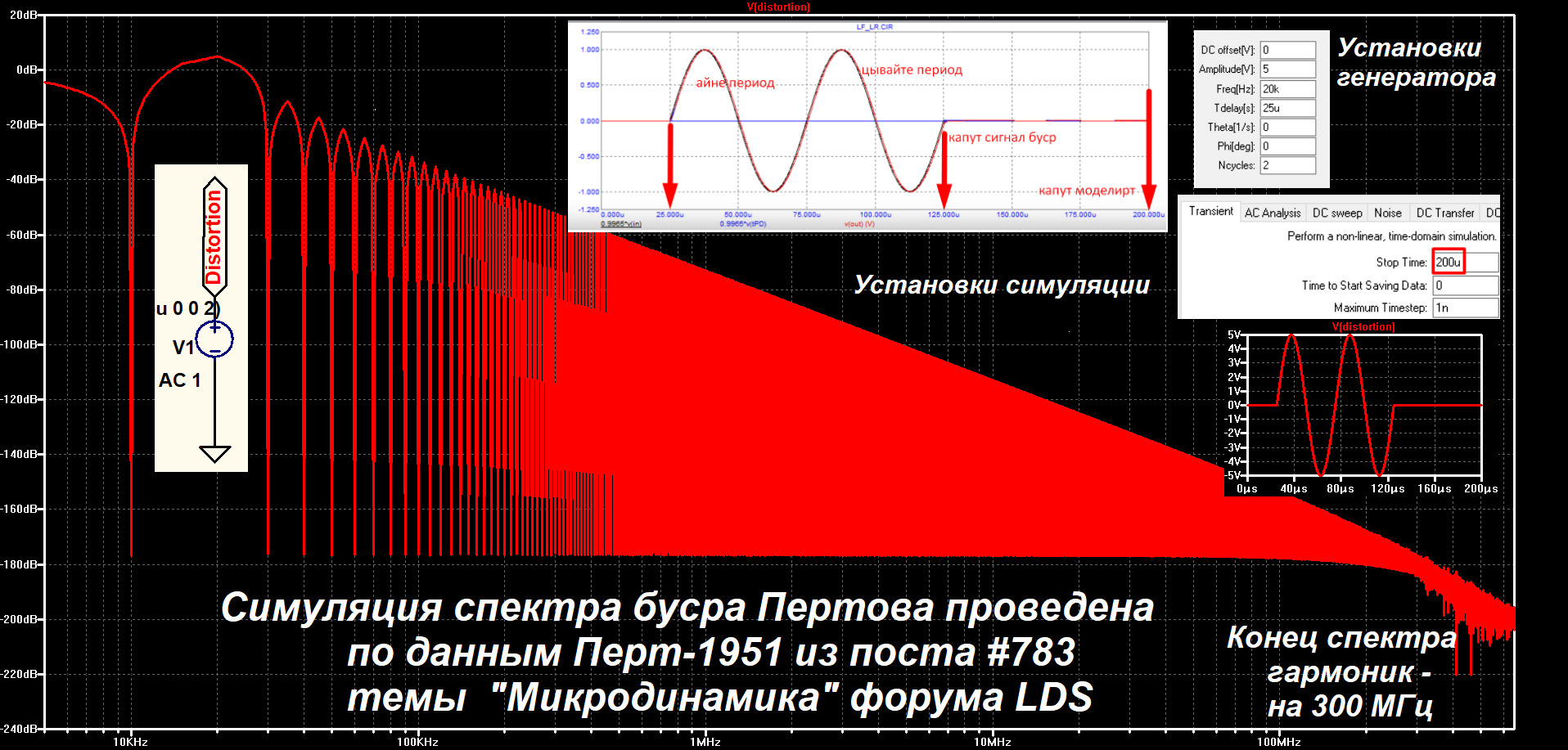

И где же спектр бусра?
Где пояснения по съёму фильтров и выгоранию усилителей:

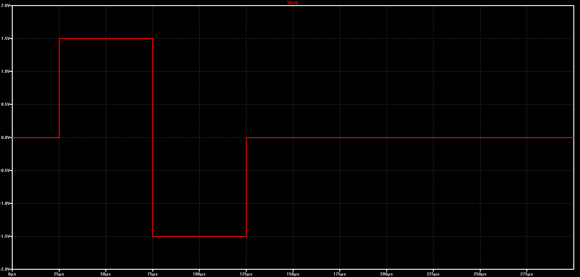

Красным дан сигнал на выходе простейшего 2Т-фильтра.
Откуда там искажения?
И что значит вот этот бред:
Тебе плохо видно точное совпадение формы моего сигнала с твоим?
Или ты сам не раздупляешь, что ты запостил неизвестно что?
Учительница, можно я? Первая гармоника, вторая, третья и так далее насколько позволит дискретность расчета. А в чем вопрос был?:unsure:
После такого громкого заявления вы просто обязаны предоставить свою правильную версию на суд общественности. Вы же долго готовились, придумывали вопрос СМЕРШу, стало быть, уже заранее пришли во всеоружии, верно?

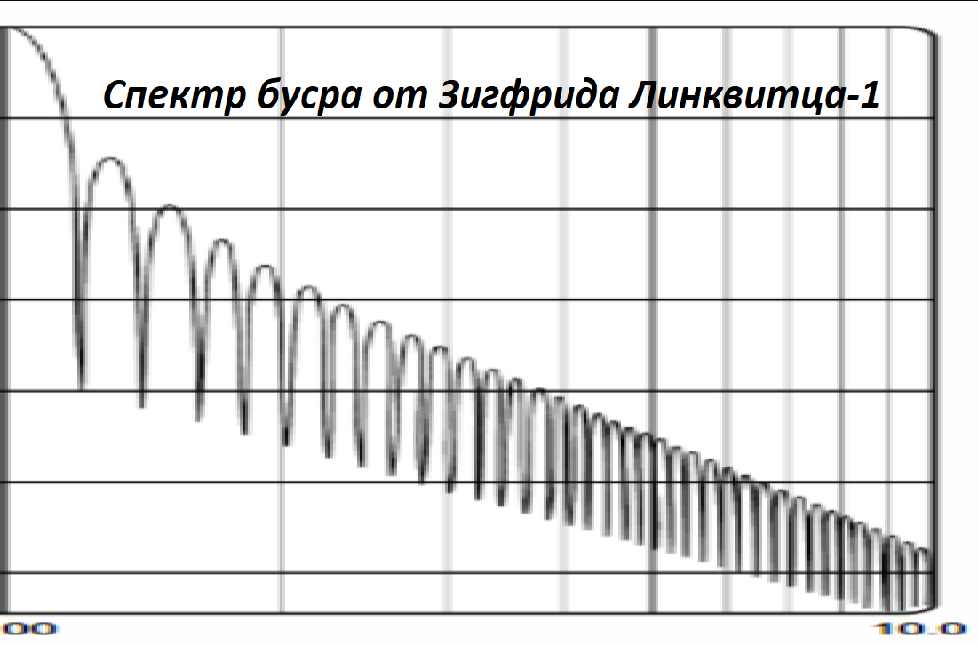

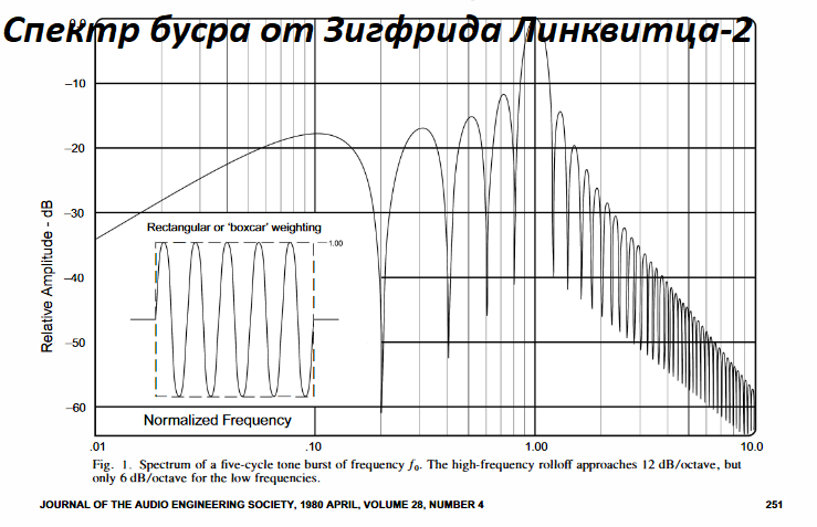

меандр не содержит четных гармоник, пора бы знать
Спектр бусра от Зигфрида Линквитца-1.pngСпектр бусра от Зигфрида Линквитца.png

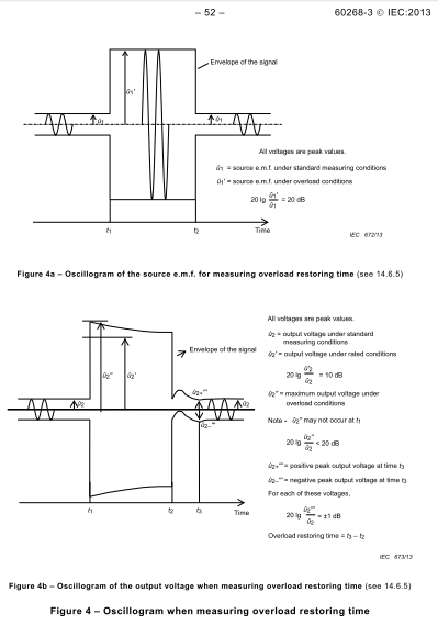

пора на выход таким темным как ты. Изучай стандарт!
    53.1 KB · Просмотры: 106
ещё мельче картинку выложи.
открывай стандарт и изучай!
Погоня за нулями после запятой бессмысленна (не они отвечают за качество звука), это отражено как в материалах по психоакустике: «Пороги слуховой чувствительности существенно зависят от характера нелинейности: при появлении низших (второй, третьей) гармоник пороги слуха для тональных (одиночных, синусоидальных) сигналов составляют 0,1%, для фортепианной музыки 1-2%, для эстрадной музыки до 7%.» так и в международном стандарте.
IEC 60268-3
Edition 4.0 2013-04
14.12.2 Rated total harmonic distortion, characteristic to be specified
NOTE Published research on distortion perception by the human ear suggests that the limiting value of distortion for most purposes is in the order of 1 %. The overload restoring time is also significant; see 14.6.5.
14.12.2 Номинальное полное гармоническое искажение, характеристика должна быть указана.
П р и м е ч а н и е. Опубликованные исследования восприятия искажений человеческим ухом показывают, что предельное значение искажений для большинства целей составляет порядка 1 %. Время восстановления после перегрузки также имеет важное значение; см. 14.6.5.

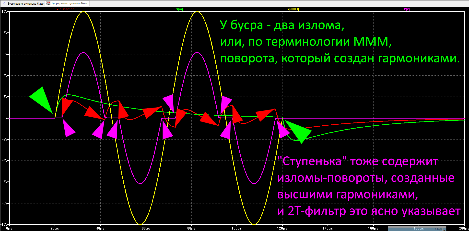

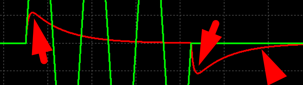

Саша, вопрос ты задал про одиночный прямоугольный импульс (симметричный относительно общего), а получив правильный ответ стал топить за меандр (т.е. непрерывный периодический сигнал).
Ты теорию то, по спектру одиночного импульса подтяни, а то неудобно получается: пытаешься поучать, а сам плаваешь в элементарных вопросах.

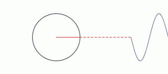

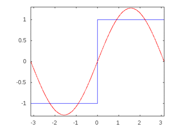

так чем отличается этот симметричный импульс от любого периода непрерывного периодического сигнала, поясни пожалуйста. Есть аплеты на эту тему - формирование импульса из синусоидальных сигналов. Их сегодня много есть в интернете...:) Из второго рисунка видно что амплитуда прямоугольного сигнала равна амплитуде исходного синуса.
    375.5 KB · Просмотры: 92
    167 KB · Просмотры: 90
И почему наш гений там оказался?
Потому, что там - гнездовье даунов:
index.php
синусоидальная вспышка частотой 1 кГц продолжительностью 1 сек, запись начальной части с усилителя
index.php
Убогие даже не понимают, ЧТО за сигнал они подают в усилитель и какова его полоса. Собственно, убогим это свойственно, не понимать.
А у вас не меандр, расслабьтесь. Ваш сигнал содержит все подряд что только душе угодно.
Хотя бы тем, что прямоугольный сигнал должен иметь коэффициент заполнения равный двум для того, чтобы называться меандром. Просто по определению. И те спектры, которые вы видели для меандра в интернетах, относились именно к такому сигналу.
Примерно такие:
В таком случае, вы можете красиво укладывать туда синусики до получения похожей формы, насколько вам позволит дискретность анализа. А в случае с вашим сигналом - нет.
