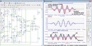

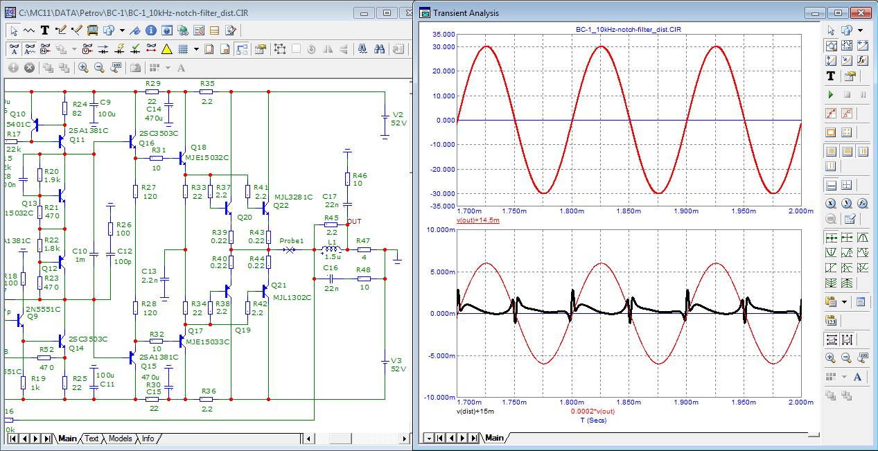

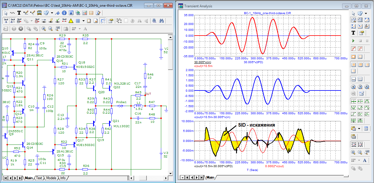

Товарищ Петров, вы сколько уже времени блуждаете в потёмках?
А далее следуют ваши знаменитые бурсты из амплитудно манипулированного прямоугольным сигналом синуса, порождающие в усилителе переходной процесс. Да-да, тот самый прямоугольный сигнал, который манипулирует амплитудой синуса ведь является частью входного сигнала, верно?
неверно!
вот амплитудно модулированый сигнал и никакой модуляции прямоугольником

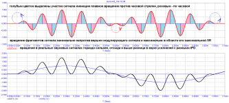

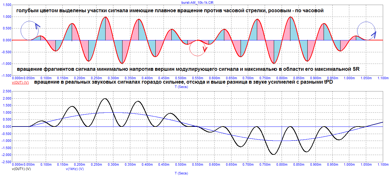

В таком сигнале происходят непрерывные плавные вращения сигнала, расписано на рисунках
В реальных звуковых сигналах вращения куда круче!

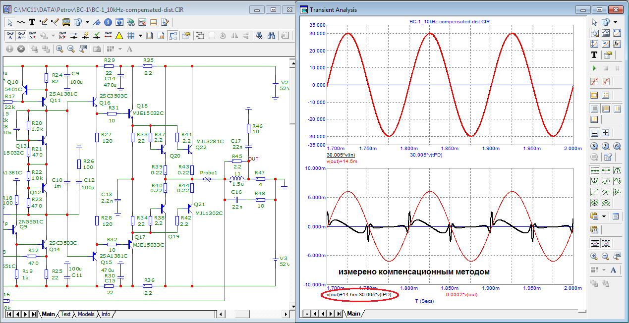

Видно что напротив вершин выходного сигнала в продуктах искажений ноль, т.е. компенсация полная! а не недокомпенсация! В установившемся режиме на частоте 10 кГц нелинейные искажения ничтожно малы, есть небольшие коммутационные искажения. Продукты искажений измеренные режекторным фильтром и компенсационным методом совпадают.
p.s.
когда ты уже наконец начнешь хоть что нибудь понимать?:)

неверно!
О, как вы отлично переводите стрелки. Речь шла про ваши бурсты, а вы подсовываете двухтональный сигнал и начинаете спорить. Морду кирпичом и все нипочем?
Картинки амплитудной манипуляции я ранее приводил, вы их видели, но приведу еще раз из другого источника.
Почитать полностью можно здесь https://www.ru-ebyte.com/news/454
Может в этот раз придет понимание о чем речь.
Ну прям такие крутые, аж слов нет. Сильно круче синуса 20кГц? Конкретные цифры есть в наличии?
p.s.
Вот тут наконец вы как нормальный человек взяли синус и не стали городить непонятные сигналы. И наконец у вас получились адекватные результаты на компенсационном тесте и с режектором. Итого две картинки условно в зачет пошли. А остальное вы в своем репертуаре решили сделать: продолжить играться с разнообразными сигналами. Ваш сигнал, который вы назвали амплитудной модуляцией почему-то и для которого там катящиеся кружочки тщательно вырисовывали, таковым не является. Судя по виду, это двоичная фазовая манипуляция над амплитудно-модулированным сигналом. Очередная попытка выкружить какой-то результат, сходящийся с вашими предыдущими теориями?
Для подобного сигнала и компенсацию организовывать нужно в широкой полосе как для бурста. Так что этим рисункам не зачет.

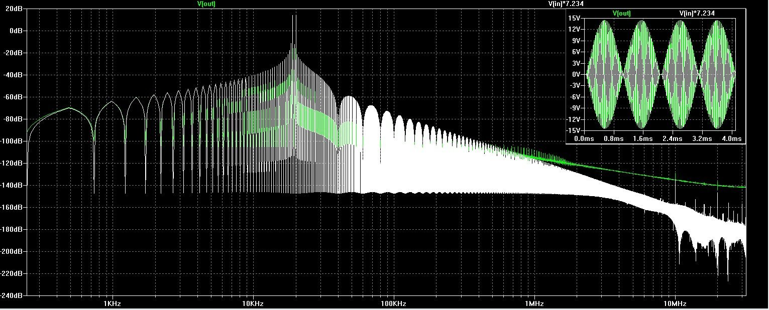

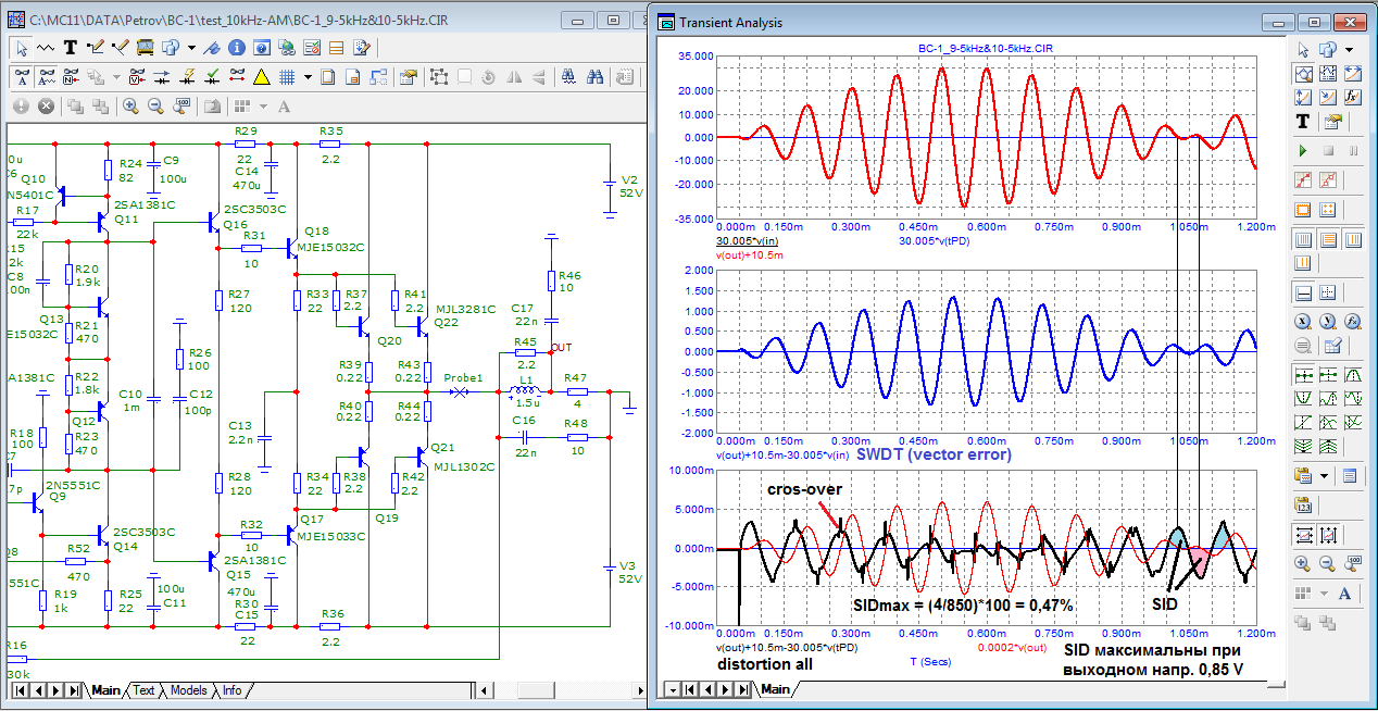

Хуан Пабло, ты опять не врубаешься! Стационарный сигнал частотой 20 кГц не крутится! Я показал SID искажения 1/3 октавного сигнала у которого спектр на частоте 80 кГц имеет завал -60 дБ (даже без обработки ФНЧ 100 кГц). Так что пугалки насчет спектров 30 и даже 300 МГц приберегите для слабонервных. :) А что с компенсацией не так? показал же что напротив вершин выходного сигнала в продуктах искажений ноль напряжения!!!
p.s.
а что касается модуляции бурстов, то посмотри вот этот материал
    99.6 KB · Просмотры: 79
  • бурсты сигналов и их спектры.pdf
    1.9 MB · Просмотры: 126
    122.3 KB · Просмотры: 38

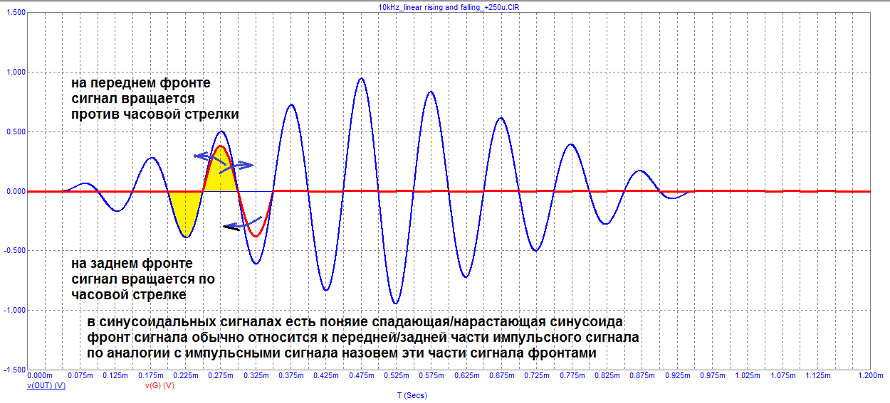

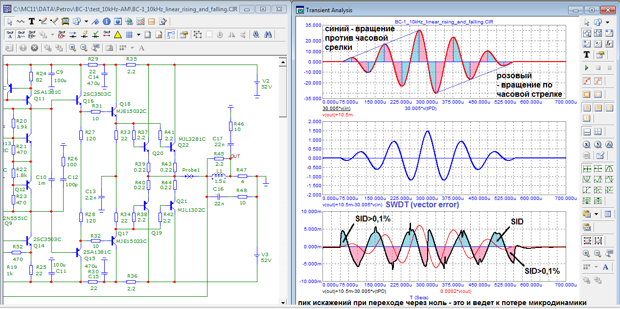

если промодулировать линейно нарастающим/спадающим сигналом, то вращение фронтов бурста будет постоянным, постоянны будут и искажения скорости вращения SID что мы и видим на практике

если промодулировать линейно нарастающим/спадающим сигналом, то вращение жопы будет постоянным, постоянны будут и искажения скорости вращения SID что мы и видим на практике
ясно- понятно.
да что вы такое вообще пишете, господин Пертов?
А теперь уже фронты крутятся снова. Вы не наперсточник случайно?

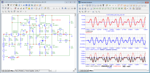

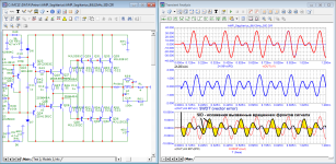

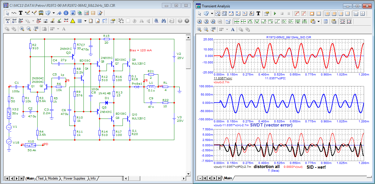

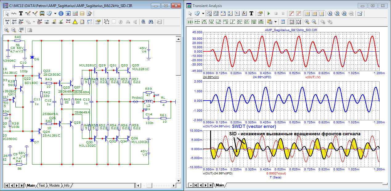

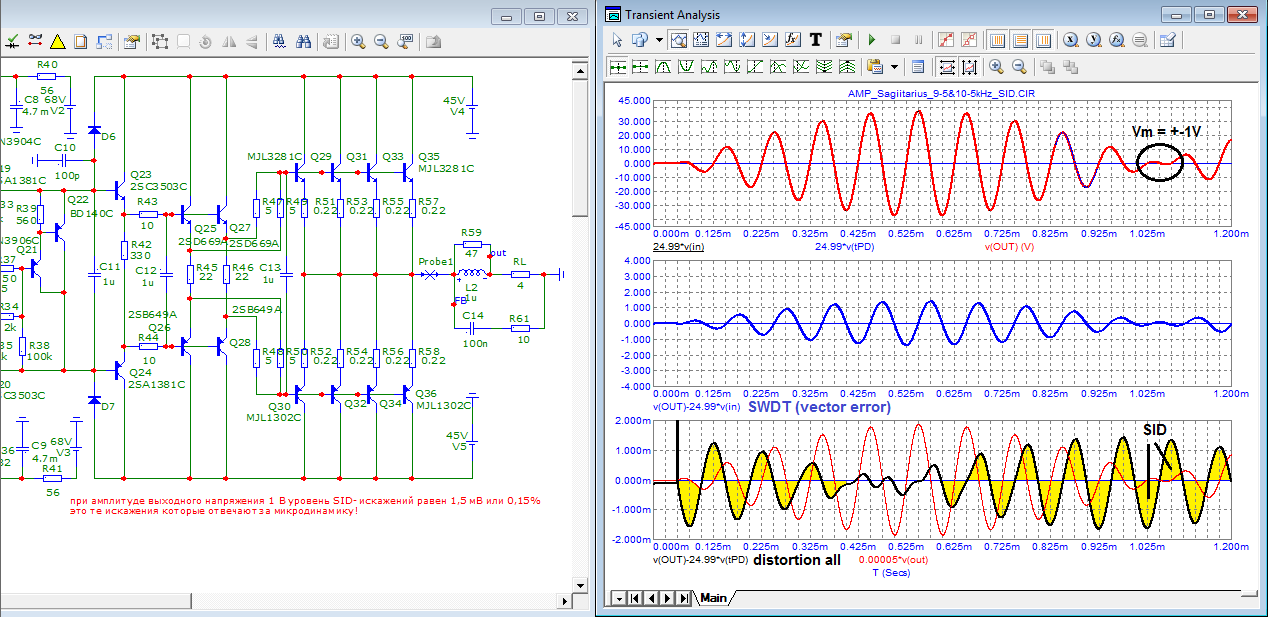

Вы же сами нам тут гифки показывали с кручением векторов.
скорость вращения фронтов сигнала прямо пропорциональна скорости нарастания/спада сигнала.
Возьмем две частоты 9,5 и 10,5 кГц, средняя частота 10 кГц, частота биений 1 кГц и сравним с работой при частотах 8 и 12 кГц. Средняя частота та же, а частота биений в 4 раза выше. В 4 раза выше и скорость вращения фронтов сигнала. Нарастание сигнала эквивалентно атаке сигнала. И если усилитель плохо отрабатывает атаку, то и тембр звука будет неестественный,
Как видите, простой "гитарный" усилитель не вносит искажений скорости поворота сигнала:)
    84.2 KB · Просмотры: 67
    92.7 KB · Просмотры: 62

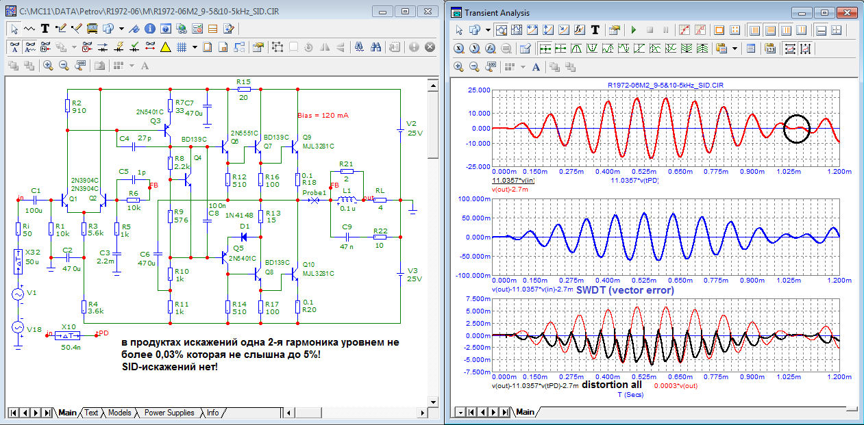

    94.2 KB · Просмотры: 66
    106.2 KB · Просмотры: 83
Товарищ Петров, ну перл за перлом. Что у вас там за вращение фронтов? Когда атаку сигнала научитесь отличать от фронта (нарастания) сигнала? Как у вас уши могут воспринимать фронты прямоугольного сигнала, если у них диапазон сверху ограничен?
Жду не дождусь когда вы соберете этот "гитарный" усилитель и услышите его в сравнении с чем-нибудь более современным.

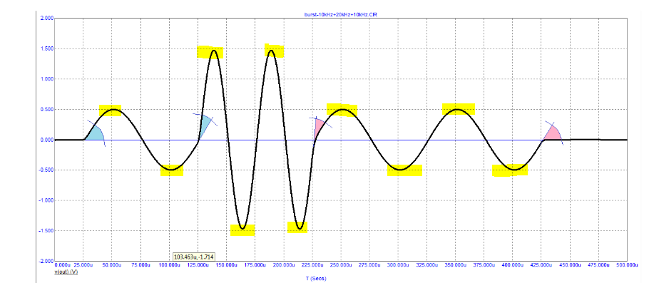

В апплетах есть есть не только синусоида, есть разные сигналы (меандр, пилообразное напряжение и др.)
По горизонтали время, один оборот - один период.
в бурстах для наглядности в начале я делал его задержку на 50 мкс. Через 50 мкс начинается вращение вектора со скоростью 1 оборот за 100 мкс (10 кГц), после двух оборотов (периодов) амплитуда вектора падает до нуля, но процесс продолжается (часики тикают независимо о амплитуды вектора), через время необходимое для паузы снова амплитуда вектора восстанавливается и снова падает до нуля через два периода. что непонятно?

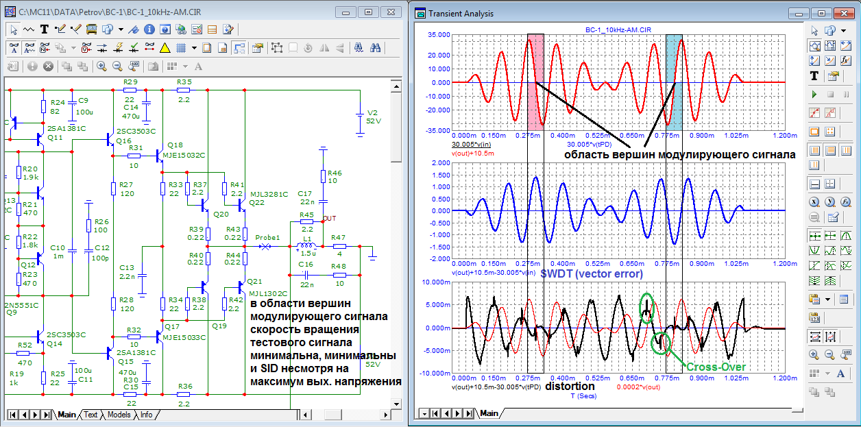

Хуан Пабло пишет: "покажите нам производную от этого сигнала. Дабы не мешало деление на ноль, сместите по постоянке вверх или вниз так, чтобы не было пересечения нуля."
и что вам даст производная от смещенного сигнала? Компенсационному методу теститрования это ни к чему. Компенсационный метод сравнивает форму выходного сигнала с входным, и по барабану какая у него производная. Взять хотя бы сумму двух сигналов как для теста ИМИ. Например 12 кГц и 8 кГц. Спектр такого сигнала 2 палки (кроме теста СМЕРШа с помощью 2Т-моста). Средняя частота 10 кГц, биения с частотой 4 кГц. Для FFT как было 2 сигнала на входе, так и остается 2 сигнала на выходе. Искажения во временной области тест ИМИ не выявляет, а компенсационный метод показывает искажения SID (искажения связанные со скоростью поворотов сигнала) во всей красе.
Какая такая средняя частота? Симулятор на частоте 10кГц не показывает ровно ... ничего. В других местах какие то шумы ошибки округления, на 10к- шиш с маком. Просто нихрена.
Это во первых.
Во вторых твои сид-искажения(они же компонент ХЭ) могут возникнуть только если задержки 8 и 12 кГц будут разными. На какую какую частоту ты своё недокомпенсационный метод настраивать собрался? на 10кГц? ну вот если там гвз будет неравномерна, а она будет из за вх фильтра- то и будут у тебя твои сид искажения- а попросту нескомпенсированный входной сигнал измеряться. Никаких поворотов задницы, никаких приворотов. Механика твоего мошенничества- проста как апельсин.
В общем и целом, Пертов, никакого "нового" метода измерения искажений ты мало того что не изобрёл, даже не пытаешься. Мучаешь старинный метод прикладывая его туда - где он бесполезен.

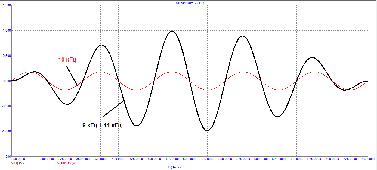

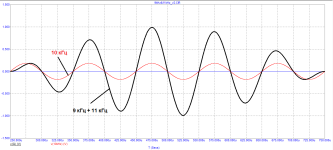

проблемы у вас с пониманием происходящих процессов.

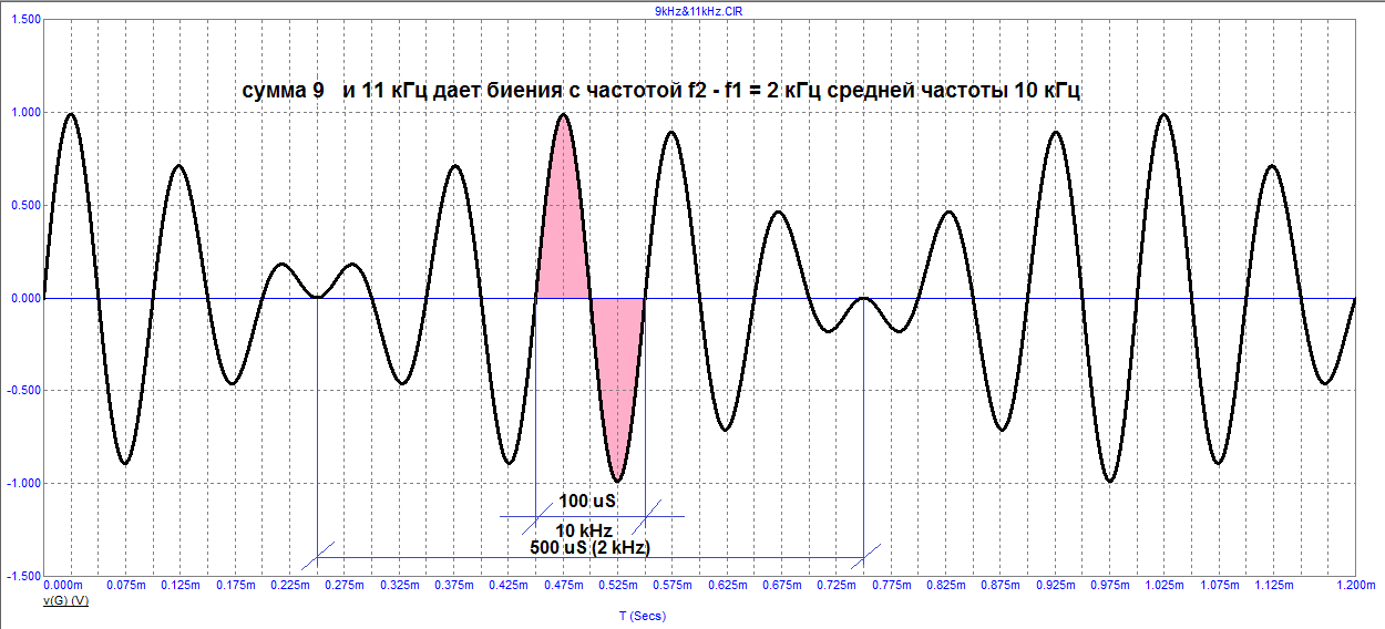

Вот сигнал из суммы двух синусоид равной амплитуды.
Получается что если взять один чистый сигнал 10 кГц и промоделировать его по определенному закону, то получим две чистых синусоиды: 9 и 11 кГц

Все ясно с вами. Можете и дальше игнорировать замечания и рисовать кривульки, открывая заново тестовый двухчастотный сигнал и прикручивая к нему свои бредовые термины.
