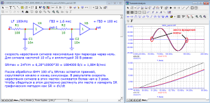

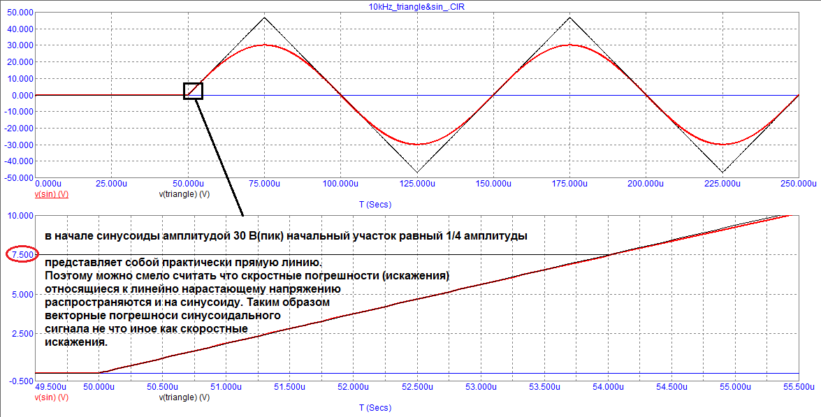

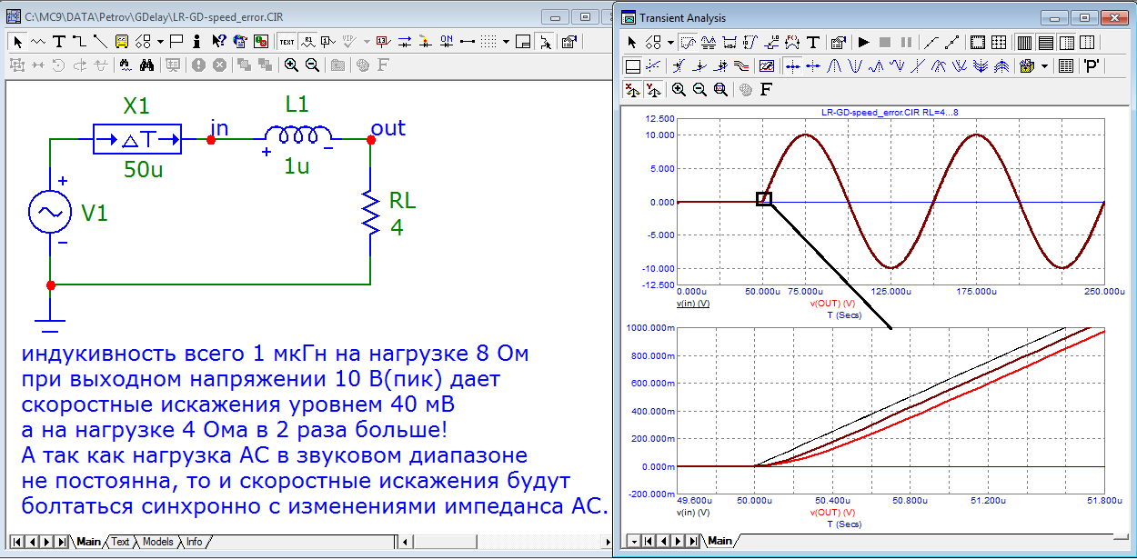

Вот сигнал из суммы двух синусоид равной амплитуды.
Получается что если взять один чистый сигнал 10 кГц и промоделировать его по определенному закону, то получим две чистых синусоиды: 9 и 11 кГц
Поздравляю с открытием амплитудной модуляции!
Действительно, если несущую 10kHz промодулировать сигналом 1kHz с коэффициентом модуляции, равным 100%, то получится спектр из двух боковых (9kHz и 11kHz) и без следов несущей.

если несущую 10kHz промодулировать сигналом 1kHz с коэффициентом модуляции, равным 100%, то получится спектр из двух боковых (9kHz и 10kHz) и без следов несущей.
я так понимаю опечаточка вышла, две боковых полосы это 9 и 11 кГц (несущая 10 кГц подавляется)

Исправил опечатку. Поздравления по поводу открытия Америкиамплитудной модуляции - повторяю.

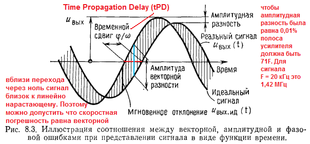

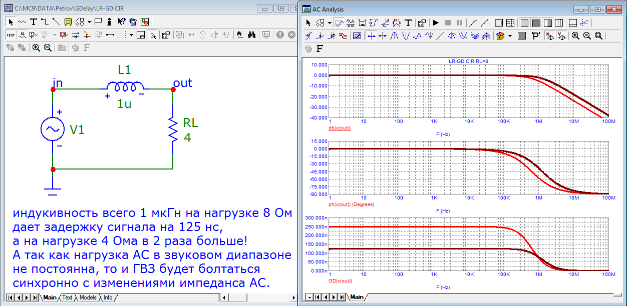

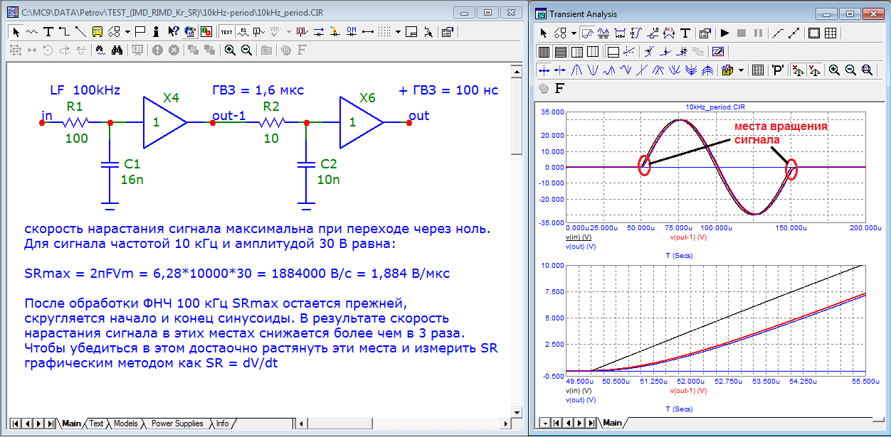

продолжим открывать Америку

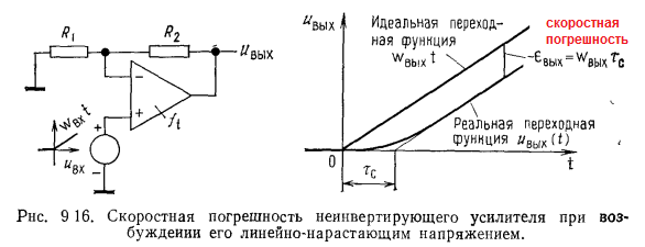

Обработав тестовые сигналы ФНЧ 100 кГц мы своего рода даем фору тестируемому усилителю. Но многие усилители имеющие ничтожно малые искажения на синусоидальных сигналах в установившемся режиме не справляются с точной передачей тестовых сигналов не смотря на фору.
p.s. в соответствии с критерием Хафлера векторные (скоростные) погрешности (искажения) чтобы усилитель соответствовал прямому проводу должны быть не выше -60 дБ (<0,1%). Это подтвердил и Боб Карвер подогнав ГВЗ транзисторного усилителя к ГВЗ лампового, в результате эксперты не смогли отличить звук крутого лампового усилителя от транзисторного.

ясно-понятно. то есть мы тестовым сигналам немного снижаем амплитуду выше 100кГц давая некий "аванс" усилителю. Где у нас в полезном сигнале составляющие хотя бы 20-100кГц - сие велика загадка есть. И смотрим как вращается жопа Пертова в установившемся режиме. Как интересно.

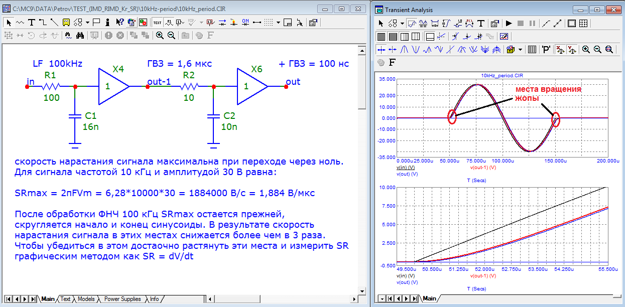

Модератор, а куда сообщения деваются? Я кому пишу? Себе?
вот я смотрю что больше нравятся дебильные сообщения про вращения жопы и про катышки NEULO
для большего понимания процессов в усилителях сделал небольшое дополнение в пояснения вращения фрагментов сигнала

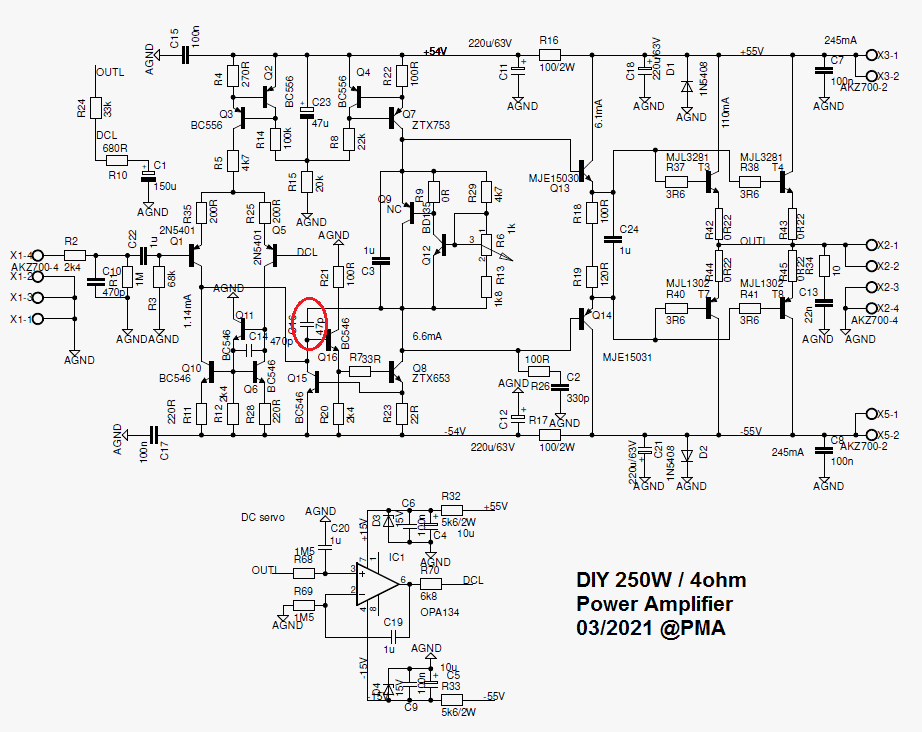

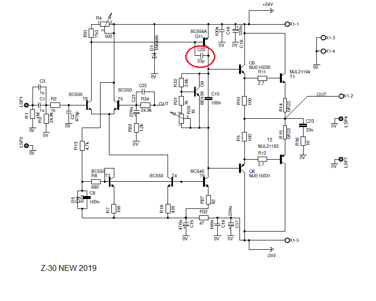

Чего там сравнивать? Первый - класс Д китайский.
Следующие две схемы с виду разные но объединяет их одна и та же вещь- миллеровская коррекция, с которой даже при "апгрейде" автор "статьи" ничего делать даже не пытался.

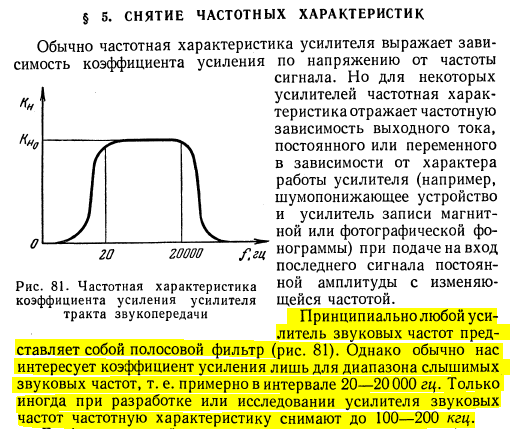

уже давно доказано, и описано Раковским в его книге 1956 года что измерения Кг и ИМИ ни о чем, никак не коррелируют с качеством звука.
Ничего не имею против объективных данных и Раковского. Давайте вместе откроем книгу и почитаем что он бы сказал про ваши переходные процессы и связанные с ними линейные искажения. Страница 63:
А я напомню участникам дискуссии, что частотные и фазовые искажения это есть линейные искажения, связанные напрямую с ГВЗ как производной АЧХ/ФЧХ.
Как же быть? Верить Раковскому или нет? Подождем от товарища Петрова мнение, а пока пойдем далее:
Товарищ Раковский также и диапазон сверху ограничил 200кГц и то лишь иногда. Ни о каких 1-2МГц речи не ведет.

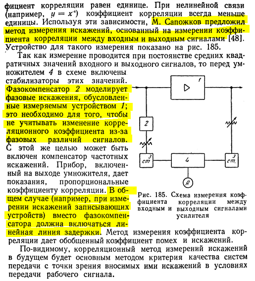

Ну и конечно же я ознакомился с мнением Раковского о методах измерения интермодуляционных искажений. Не нашел нигде критических замечаний в отношении теста типа 19к+20к. Основная критика по модуляции высокочастотного сигнала низкочастотным типа 60+7к, но не в целом методов. И нигде нет формулировки от Раковского об отсутствии корреляции. Ну просто потому что такое ляпнуть адекватный человек не мог.

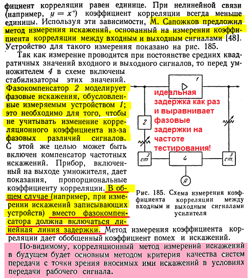

Ну и отдельного упоминания заслуживает фрагмент с описанием метода Сапожкова:
Что мы должны вынести из этого фрагмента?
Сапожков грамотно применяет метод компенсации, как и Баксандалл, и Акулиничев. Только лишь с учетом того, что он не однотональный сигнал использует - ему будет сложнее это сделать, но не невозможно.
И тут получается Сапожков и Раковский заочно не согласны с Петровым и рекомендуют компенсировать линейные искажения. И тут я конечно же на стороне этих двух джентльменов.

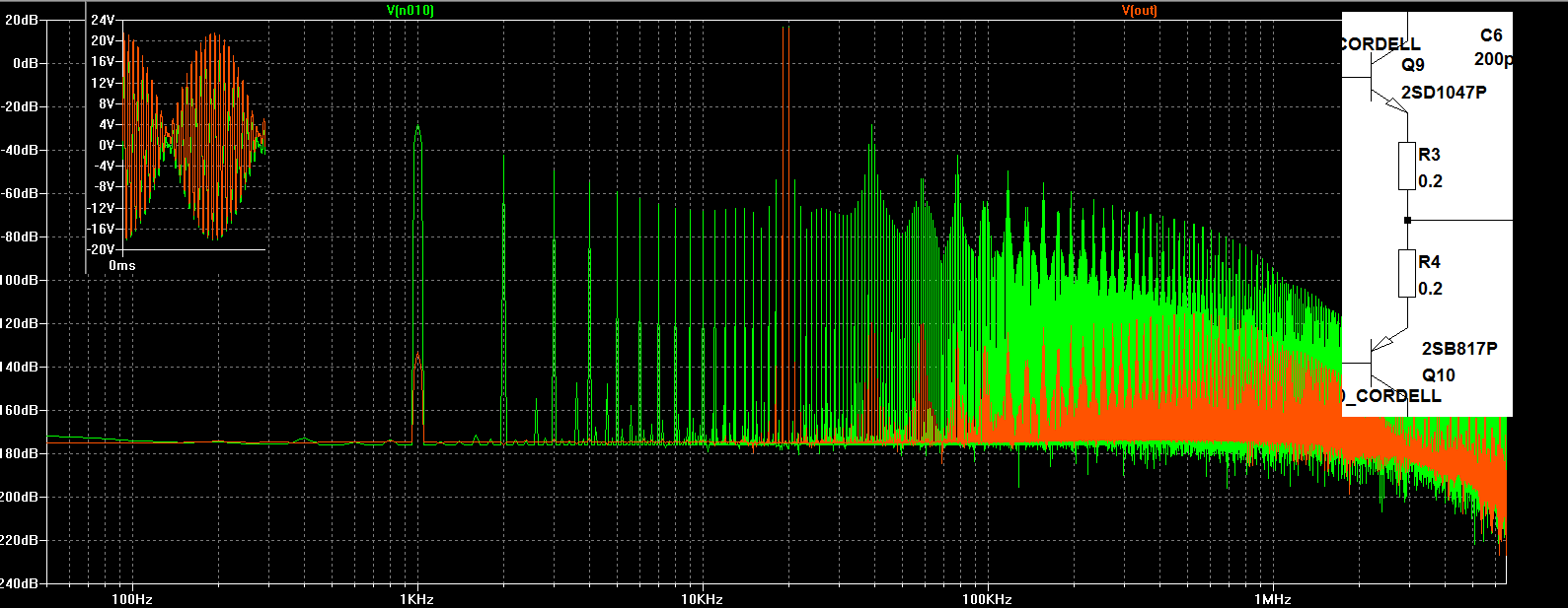

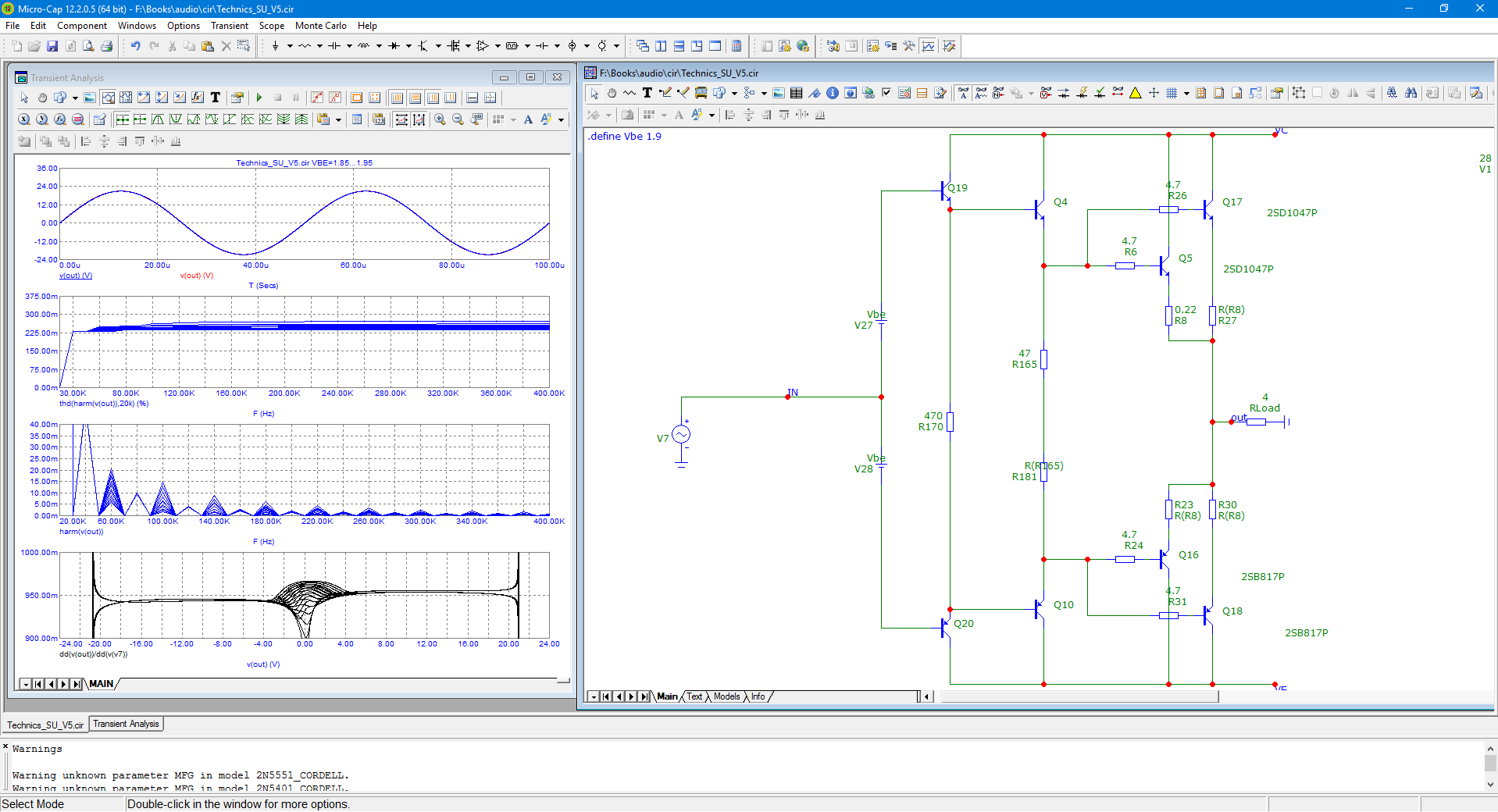

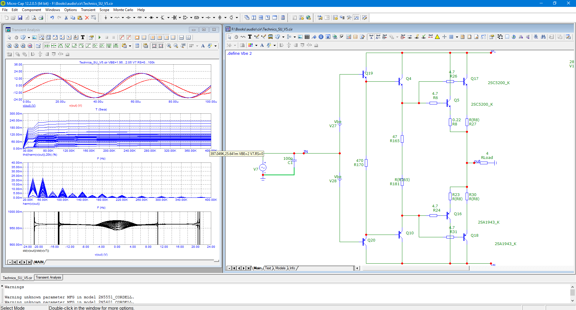

Смысл в искажениях-сколько симулятор покажет.
Я подозреваю, что основной вклад дают модели выходных транзисторов-вы использовали оптимистичные.
У меня один и тот-же локанти с разными моделями mjl3281 njl3281 дает от 0.015 до 0.15% в симуляторе.

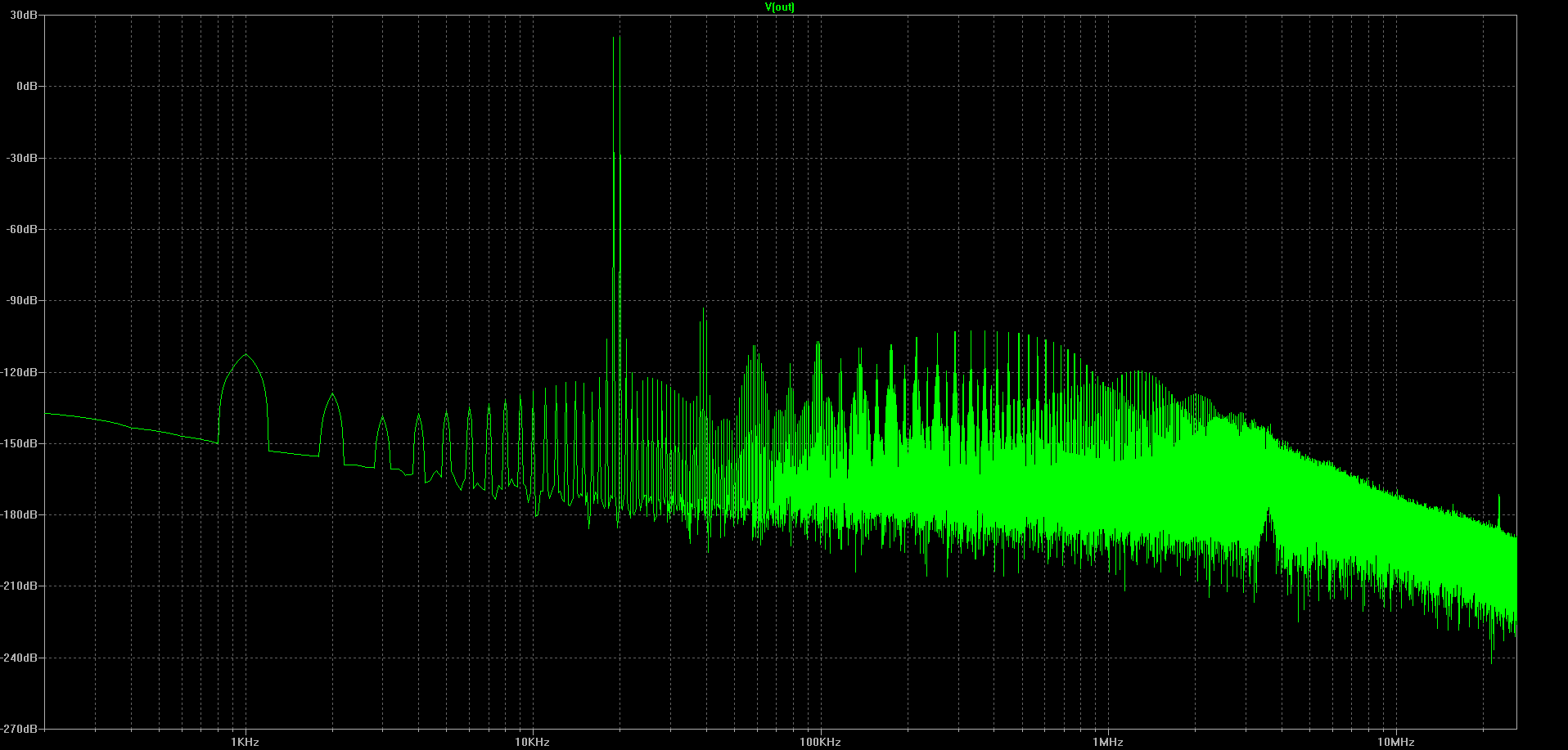

охреннено оптимистичные я использовал. да с какого ещё хрена?
Давай я те что покажу?

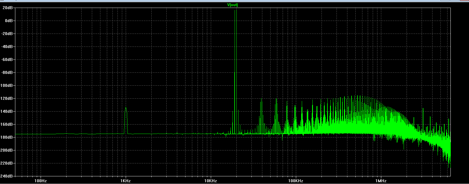

Твои модели использовал. Искажения выходные красным- ВК- зелёным.
Итоговый спектр:
Ты не переживай. В этой схеме ещё и УН нелинейнее некуда.
Алекс2
3 Авг 2024
129
Итоговый спектр:

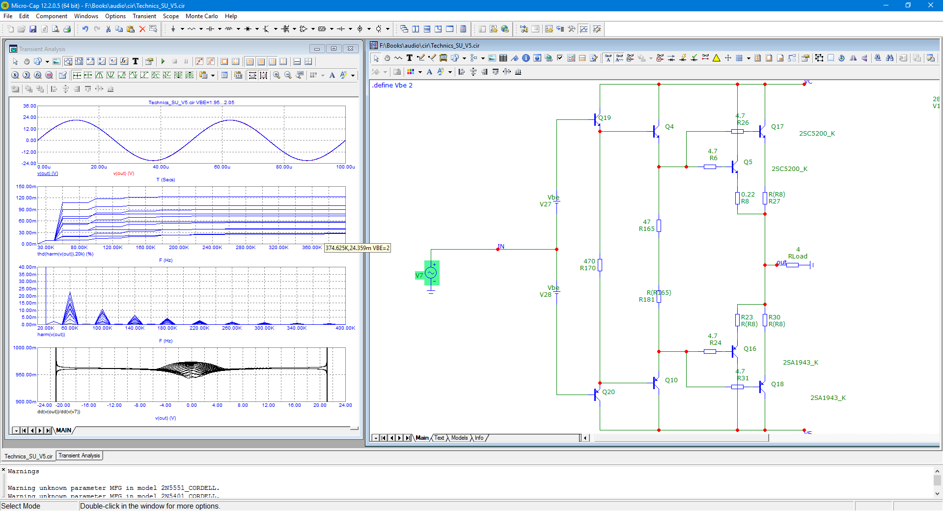

Я не могу понять. что ты меряешь.
Вот нулевое сопротивление источника сигнала, разные смещения.
Для других моделей - 0.025%.
Минимум мне 0.015% получить удавалось для ВК.
В точке Driver под оос - примерно -тоже самое.
Для верности еще кроме смещения меняется сопротивление источника сигнала -0,100,1k,10k,100k
Минимум 0.025% при RS=0 и токе 110 ма.
Как можно меньше намерять?
Я измеряю в составе усилителя.
А нём- для ВК нет нулевого сопротивления источника. Как раз наоборот- УН с большим выходным сопротивлением. В моём случае- с весьма немалым.

А где меньше намеряно? Вон Неуло показал спектр до ВК - там не меньше, жуть та еще...

СМЕРШ говорил что в симуле ВК нужно током раскачивать а не напряжением.
тогда не было возможности создать идеальную линию задержки (не было симуляторов), поэтому и приходилось делать ее с помощью RC-цепочки. То же самое я показал и на нескольких примерах - при правильном применении результаты одинаковы. Внизу основной вывод! Если бы ИМИ и Кг коррелировал с качеством звука зачем изобретать новые методы. См патент Вольфа и др.

где жуть-то?
стандартные корделовские модели.
А ты сделал из линейного зеркала с небольшим усилением кривой каскодированный ОЕ с большим усилением.
А теперь суть нашего спора - вот если такой спектр РЕАЛЬНО измерения покажут, это сойдет за сверхлинейник?
Именно реальные измерения, а не виртуальный лтспайс.

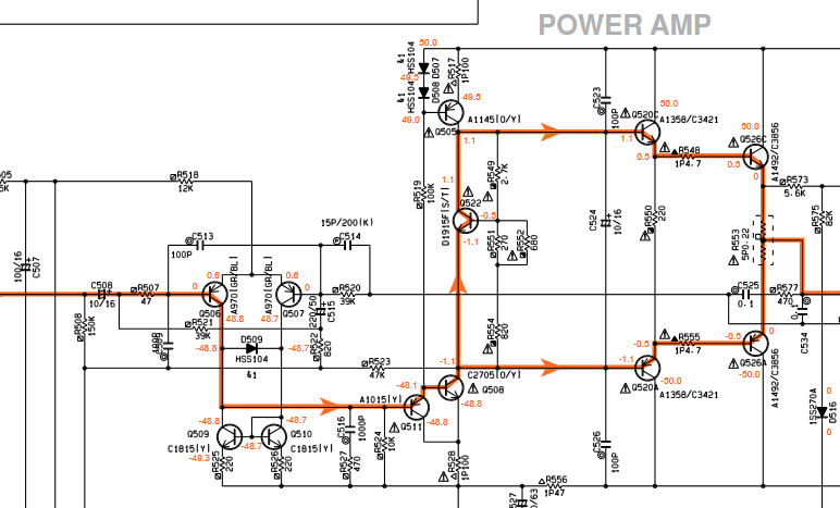

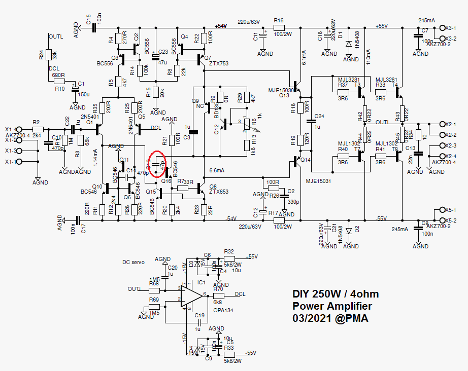

Посмотреть вложение 107987Посмотреть вложение 107988
Схеми дуже різні.
Занадто різні, аби цього не помітив освічений схемотехнік.
Pavel Makura, автор того допису, досить відомий рукосуй. І виявився достатньо вправним, аби його авторський підсилювач виступив на рівні з Ямахою. Так, якщо додати ще одну стадію ЕП в передрайвер і замінити корекцію на прогресивну, може і до надлінійності дотягне.
И Ямаха
К сожалению на выходе у неё "двойка" и она тоже прямо скажем не блещет качеством звука. Да и схемотехника так се. Зачем это зеркало шунтировать резистором 10кОм? Чтоб его сопротивление динамическое снизить? ну вот и получились помои.
Схемотехніці в авторів схеми Ямахи тобі ще потрібно повчитись. Там є кілька цікавинок, що їх і Вітька також використав в своїх схемах. ;)
Я би лише дзеркало в навантаженні першого каскаду зробив, як у Макури, додав ще одну стадію ЕП в предрайвер і зкорегував прогресивно.
Слід лише пам'ятати, що Ямаха вже випускала підсилювачі по таких схемах серійно чверть сторічча тому. _da
Слід лише пам'ятати, що Ямаха вже випускала підсилювачі по таких схемах чверть сторічча тому. _da
Да спасибо большое. Про зеркало в нагрузке я читал в искусстве схемотехники ещё не четверть века а 40 лет назад. И шо? А Видлар зеркала использовал задолго до моего рождения в LM101.
