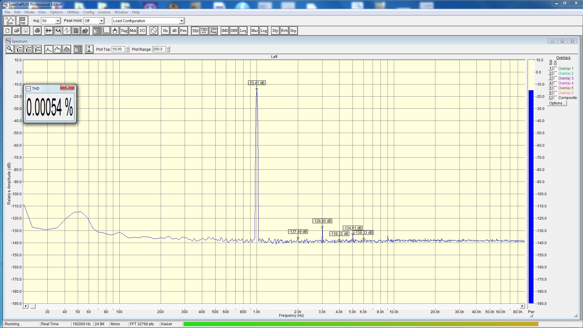

Задницей я их измеряю. Чем ещё можно измерять окромя приборов? На слух-это к местным надо обращаться.
ЦАП на АЦП. смотрим уровень шумов. Вот и предел. Собственно по "палке" 1к я уже и получал порядка -141-142дБ.
В общем случае сверхлинейность начинается с -120дБ и ниже. Поэтому "ТТ" я сверхлинейником и не называю. По палке он пролазит а по "юбке" -110.
Cosmos ADC. Вот основной прибор.
А. Тебе наверное не очень понятно. Собери какую нибудь девайсину. И померь. Спектр будет почти один в один с симулятором за исключением того что. Того что у тебя выше 0дБ торчит- его не будет. Правда это можт только у меня так.)
в моем мелкооснике 18к - 126Дб.
в твоем космосе - 120дб.
как ты меряешь усилители, которые лучше моего мелкоосника в сто раз?

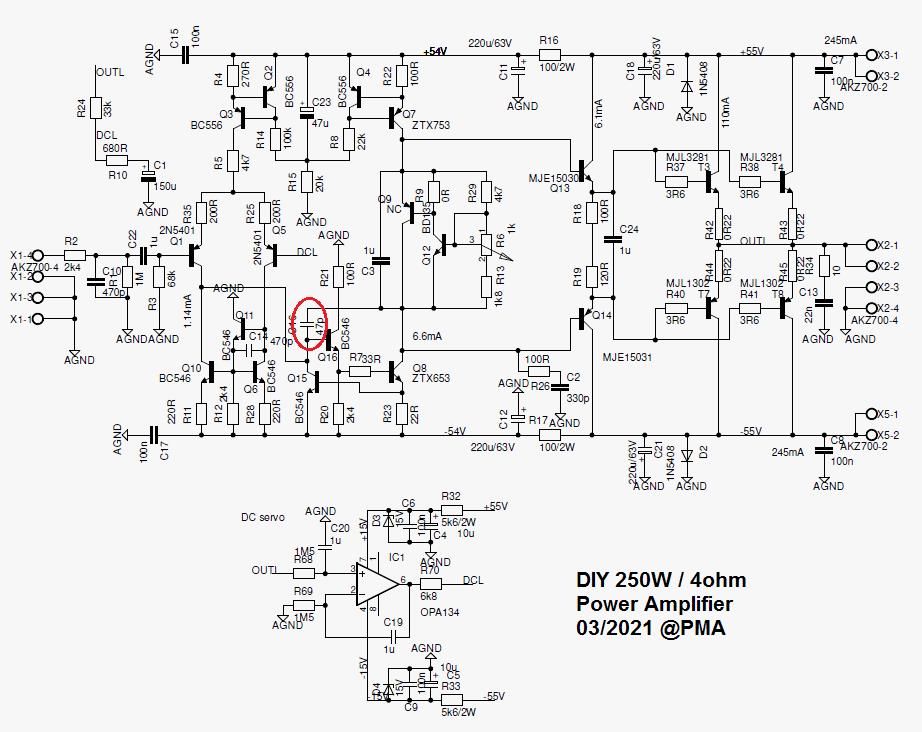

Да спасибо большое. Про зеркало в нагрузке я читал в искусстве схемотехники ещё не четверть века а 40 лет назад. И шо? А Видлар зеркала использовал задолго до моего рождения в LM101.
Виходить, навіть ти в курсі, що дзеркала бувають різні. Чому ж не використовуєш в своїх схемах більш відповідні?
От Макура таки використав правильне дзеркало. Більш симетричне і таке, що більш симетрично навантажуе диференційну пару.
    131.5 KB · Просмотры: 144
Зеркало хорошее. Как оно там, с бета-помощником, вроде?
К сожалению моё неправильное зеркало будет работать лучше. Потому что и на выходе будет тройка, и коррекция будет другая. Правильное зеркало убивается миллером вокруг УН.

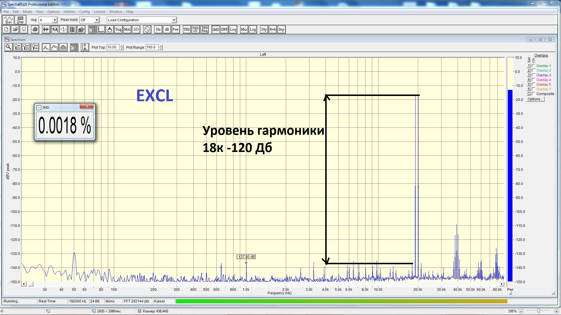

Это верно. Вопрос насколько. Хрен его знает. Ну видишь, у создателя схемы с картинки- коррекция то не тогось. Не умеет видать.
Повторю вопрос
в моем мелкооснике уровень 18к - 126 Дб.
в твоем космосе уровень 18к - 120дб.

Повторю вопрос

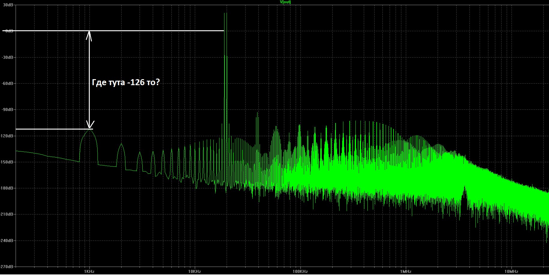

Крутость твоего мелкоосника недостижима никем. Однозначно.

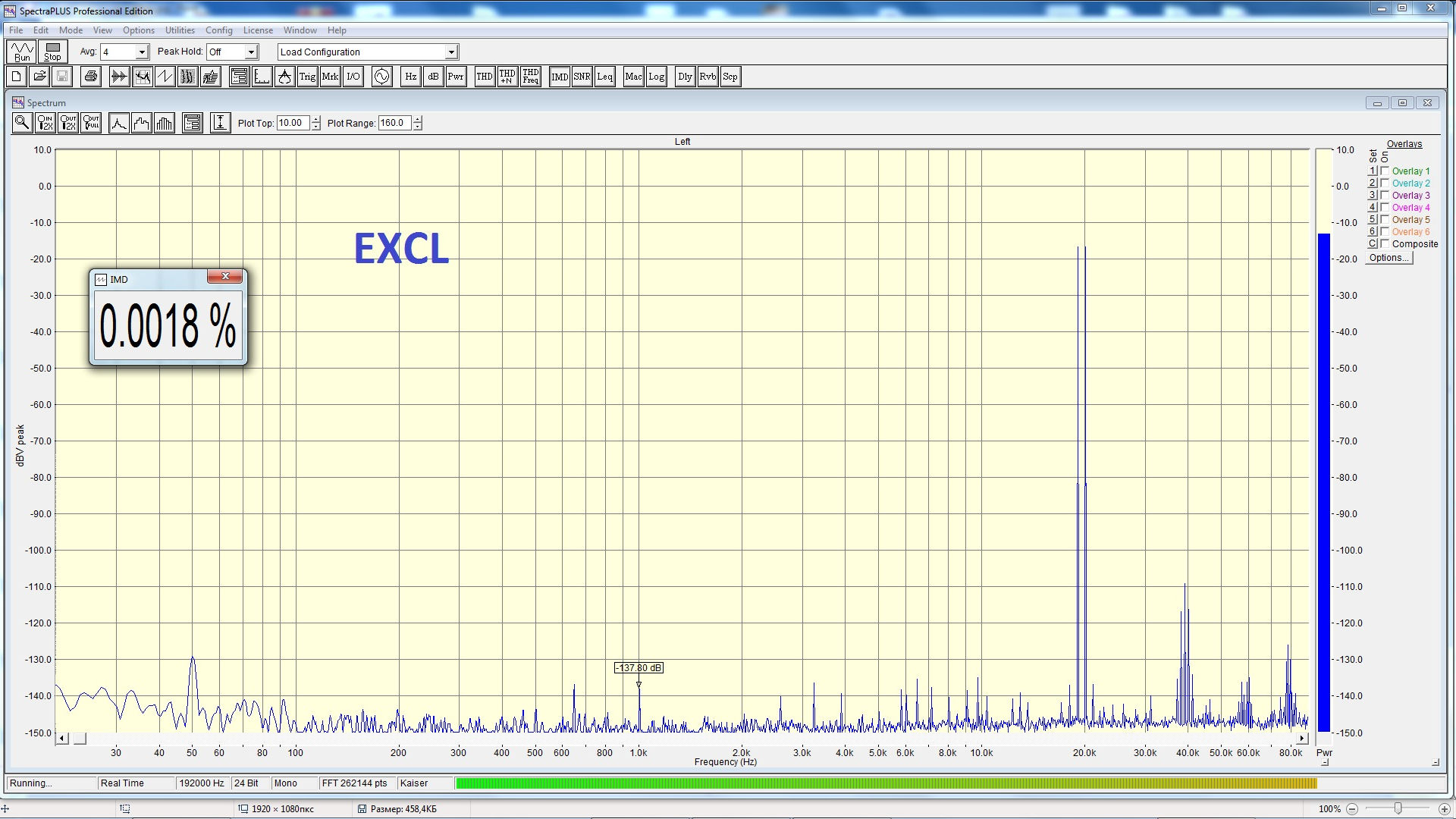

Во первых - ты видел спектр что я выложил? В моём космосе близко к -150дБ шумы. Если ты в глаза долбишься - сходи ещё разик посмотри.
Ну и во вторых:
Ну и во вторых:
1724233280614-png.108040
Вот сколько помеха на 50Гц?
Уровень в дб относительно сигнала?
Поэтому, даже -120 дб уровни им измерять невозможно без ухищрений.
Так что все ваши якобы сверхлинейники в железе на самом деле непонятно что.

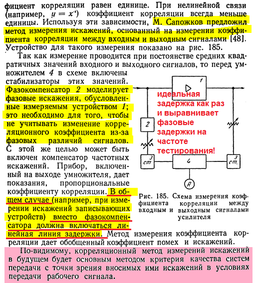

тогда не было возможности создать идеальную линию задержки (не было симуляторов), поэтому и приходилось делать ее с помощью RC-цепочки
Не потому что не было возможности, а потому что люди понимали физику и не было такой необходимости. Это две разные вещи, не выдавайте желаемое за действительное.
Внизу основной вывод! Если бы ИМИ и Кг коррелировал с качеством звука зачем изобретать новые методы. См патент Вольфа и др.
Читаем внимательно и вдумчиво.
Компенсировать на частоте тестирования - означает компенсировать фазовую задержку на некоторой частоте.
Вы, товарищ Петров, измеряете бурстами, которые суть - мультичастотный сигнал, а значит и компенсировать нужно для широкой полосы, иначе будет как у вас - нескомпенсированные задержки прорастут зубцами и укусят вас за мягкое место, а вам это не нужно.
Описываемый метод Сапожкова никак не противоречит спектральному методу измерения ИМД, поскольку в современных условиях мы снимаем спектр и смотрим частотные составляющие, которые дают нам дополнительную информацию. В случае с дифференциальным тестом мы увидим суммарное разностное напряжение между сигналами, но не получим никакой информации о спектральном составе. Опять же, это разные вещи. Когда Сапожков описал предложенный тест естественно это считалось прорывным и перспективным, как же иначе. Отсюда и формулировки подобные последнему абзацу.

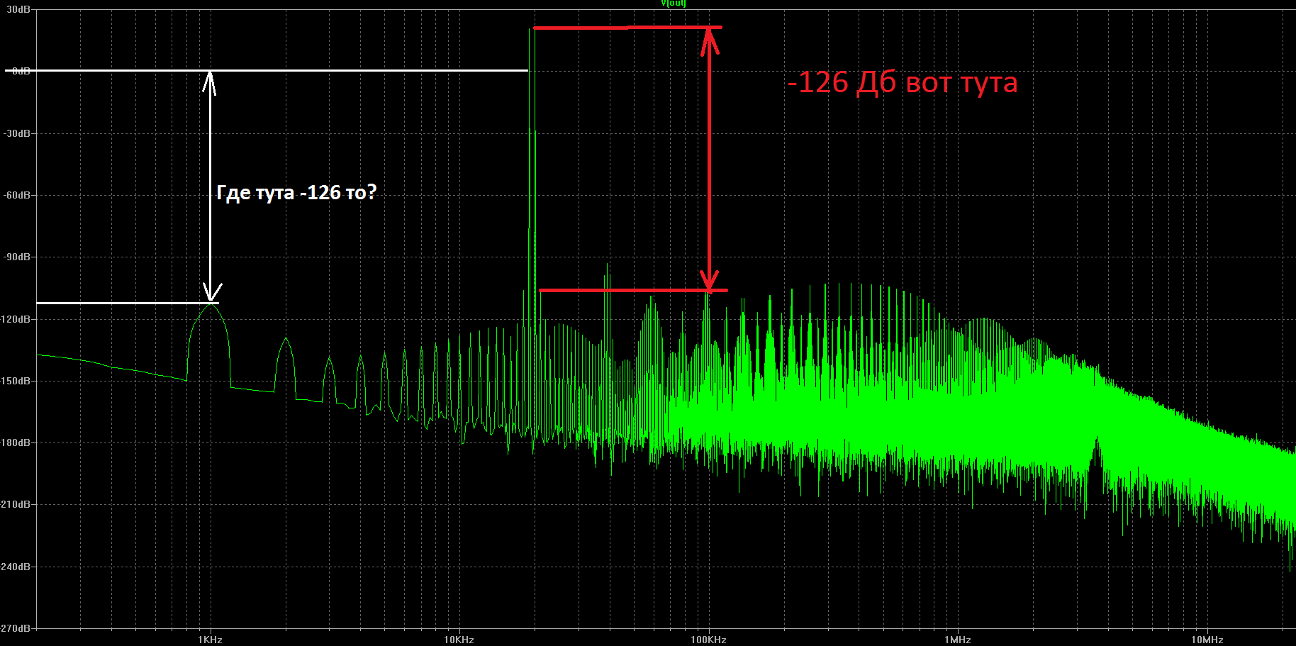

Сколько раз между -120дБ и -126дб, говоришь? :unsure:
Ну, а вы пробовали разобраться или огульно хаете всех подряд?
"Непонятно что" и "недостоверные данные" немного разные вещи. В пределе можно дотрындеться до того, что приборы не поверены и с точки зрения Росстандарта это не измерения вовсе. Так что если вы такой радетель - идите в органы Росстандарта и интересуйтесь сколько они попросят лично с вас денег за метрологически достоверные данные и вашу спокойную совесть. А самодельщиков оставьте в покое.

Ничего не имею против объективных данных и Раковского. Давайте вместе откроем книгу и почитаем что он бы сказал про ваши переходные процессы и связанные с ними линейные искажения. Страница 63:
А я напомню участникам дискуссии, что частотные и фазовые искажения это есть линейные искажения, связанные напрямую с ГВЗ как производной АЧХ/ФЧХ.
Как же быть? Верить Раковскому или нет? Подождем от товарища Петрова мнение, а пока пойдем далее:
мое мнение описано в приложении 1. Заодно внес небольшие уточнения в основной материал по компенсационному методу тестирования.

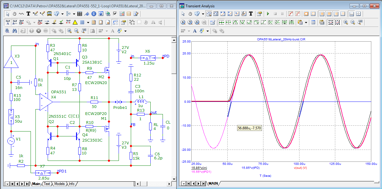

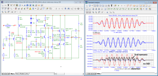

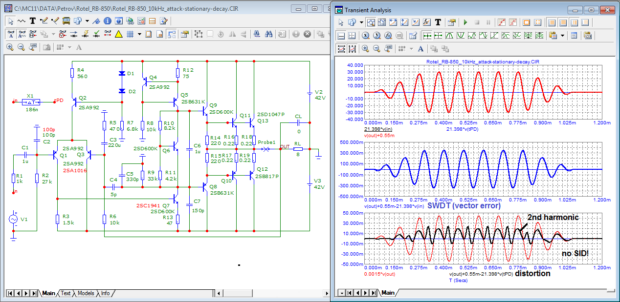

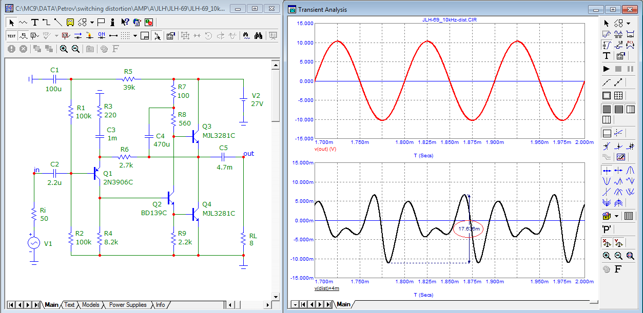

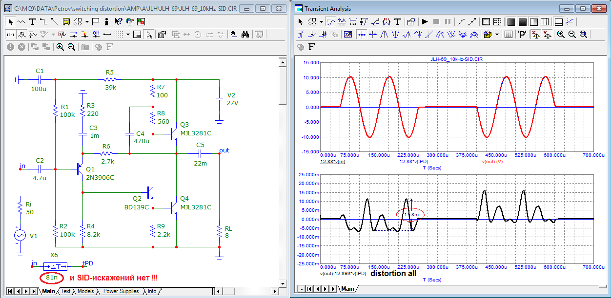

я уже объяснял происхождение "зубцов". Напомню еще раз
p.s.
что касается SID-искажений, то в усилителях с tPD<100 nS их просто нет. Вот пример работы той же легенды. Линия задержки и Ку уточнен по результатам сравнения продуктов искажений выделенных режекторным фильтром и компенсационным методом. Полного совпадения быть не может, так как продукты искажений на выходе режекторного фильтра (2 и 3-я гармоники) не в фазе с продуктами искажений на выходе усилителя (издержки измерения, от этого никуда не деться).
    104.6 KB · Просмотры: 65
    67.1 KB · Просмотры: 54
    58.2 KB · Просмотры: 57

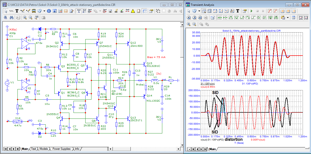

Напомню некоторые высказывания о микродинамике
например, словарь начинающего аудиофила дает такое определение термину «микродинамика»:
https://www.hi-fi.ru/magazine/audio/pravilnyy-zvuk-brillians/
Микродинамика – способность системы обеспечить скоростное нарастание сигнала у самой нижней границы уровня звука, точность в передаче тихих звуков
http://ekta.ru/likbez/?ELEMENT_ID=70740
Микродинамика — характеристика отражающая скорость нарастания фронта сигнала при воспроизведении одного или нескольких инструментов, а также иных звуков у нижней границы динамического диапазона в конкретном музыкальном фрагменте.
А что мы видим на выходе усилителей с 5-ю и более нулями после запятой в Кг и в то же время имеющими ГВЗ более 200 нс. Из-за высокой задержки прохождения сигнала они не в состоянии следовать за сигналом с самого начала (т. е. вблизи нуля, там где и проявляет себя микродинамика). Нули после запятой есть, а реалистичного звука нет!

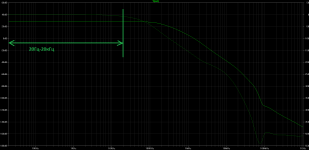

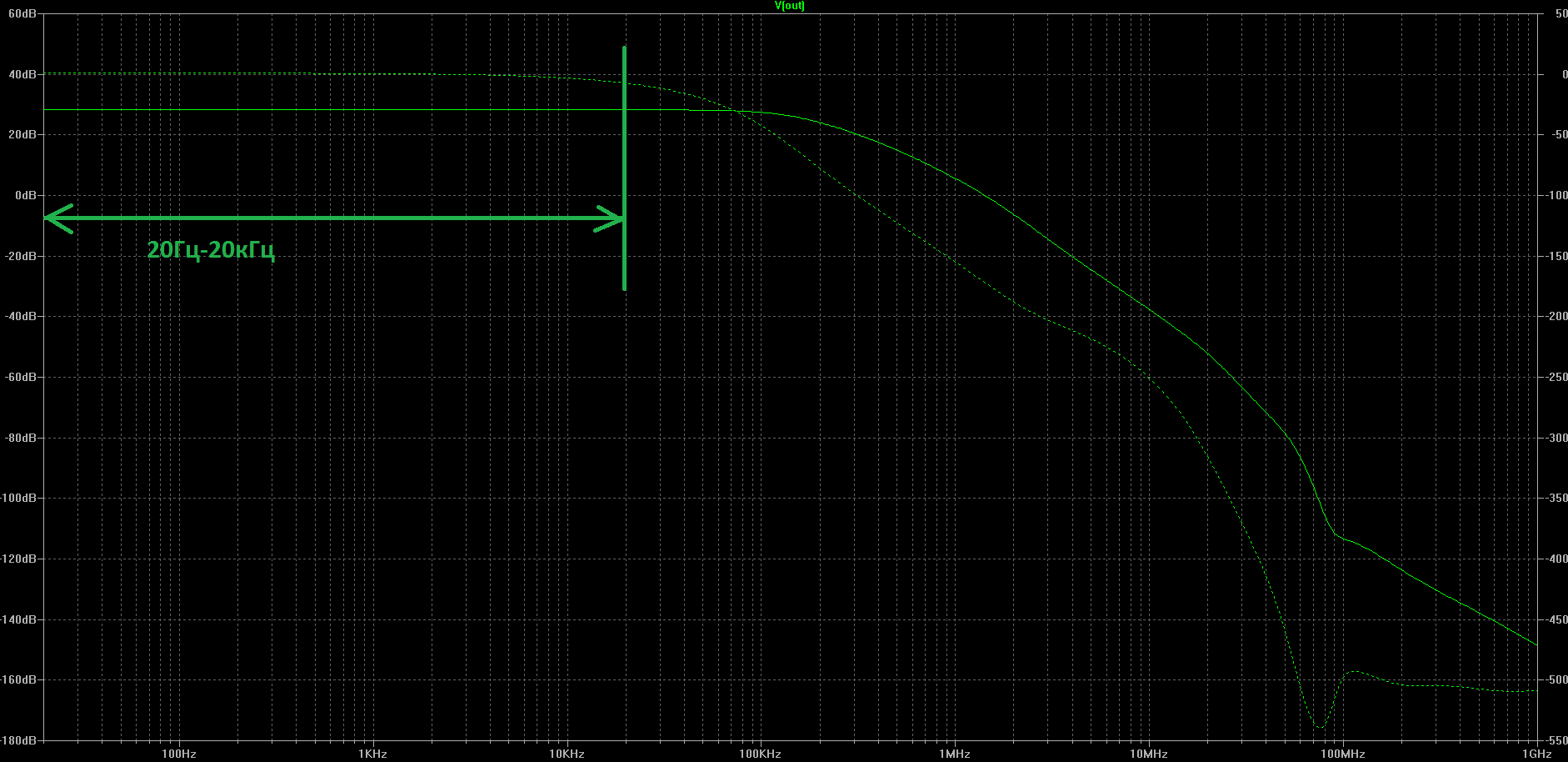

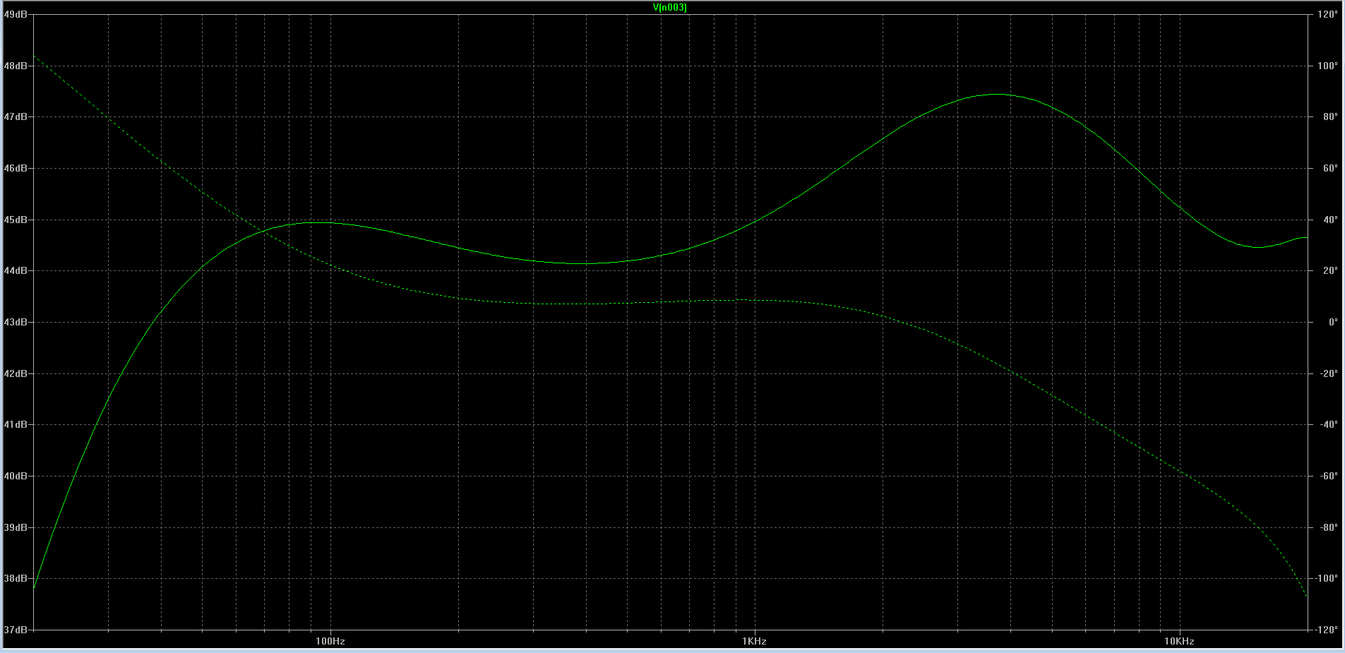

Чтобы измерить некие "сид-искажения" "искажения поворота задницы" а так же "искажения памяти", которые по сути являются линейными или фазовыми искажениями("искажениями во временной области", как утверждает наш непризнанный "гений") не нужно писать длинные манускрипты и усираться с линиями задержки.
Нужно просто снять АЧХ. Симулятор позволяет это сделать одним кликом мыши, возьмём для примера одну из модификаций ТТ.
Вот наша АЧФХ. Отчёркнут звуковой диапазон, всё что находится за ним мы не слышим и динамики это не воспроизводят.

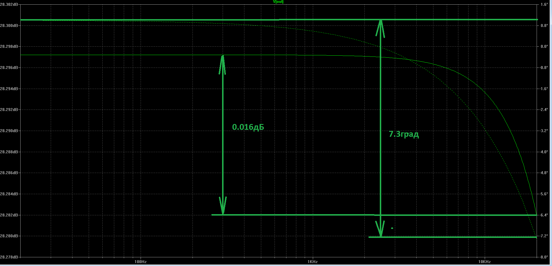

Теперь поищем здесь линейные искажения
Узясь. "линейные искажения" в размере 0.016дБ, фазовые- в размере 7.3 град.
Что это значит? Это значит что линейные ни уловить слухом ни воспроизвести динамиками- не выйдет. Фазовые- ощутимо влияют на стереоэффект на частотах выше 5кГц, где его- просто нет.

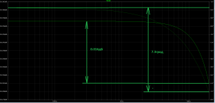

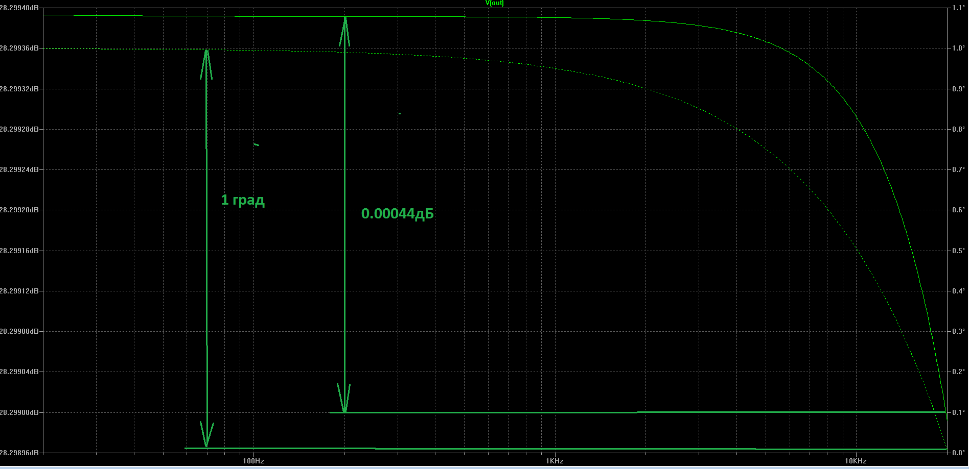

отключив фильтры на входе и выходе мы получим картину вот такую:
линейные искажения в размере 0.00044дБ и фазовые в размере 1градус.
То есть господин пертов мерит фильтры на входе и выходе и объявляет это искажениями усилителя, что является мошенничеством в чистом виде. А учитывая фазовые сдвиги в усилителях-корректорах, усилителях воспроизведения или выходных фильтрах ЦАП- все его выкладки просто ничтожны. И это я не беру ещё сдвиги в громкоговорителях и фильтрах многополосных АС.

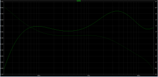

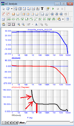

Чтоб было понятнее сдвиги первого каскада УВ Сухова
Хоба!

Собственно, у меня больше вопросов к товарищу Петрову нет. Пусть дальше цитирует словарь начинающего аудиофила и Кирилла Хаммера, а также придумывает новые названия терминам типа "скорости вращения в местах поворота сигналов". Боюсь в его случае закладывать фундамент знаний уже поздно после вот таких рисунков:
Тут товарищ Петров притворился что отфильтровал сигнал выше 100кГц, но после фильтра снова вставил блок задержки, который снова создает резкий излом и провоцирует переходные искажения.
Тут возможны варианты:
1) Он не понимает что делает и его знаний не достаточно для оценки содеянного и полученных результатов.
2) Он прекрасно понимает что делает, но делает специально, вводя и далее в заблуждение общественность.
Ни один из вариантов не делает ему чести.

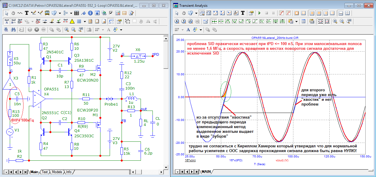

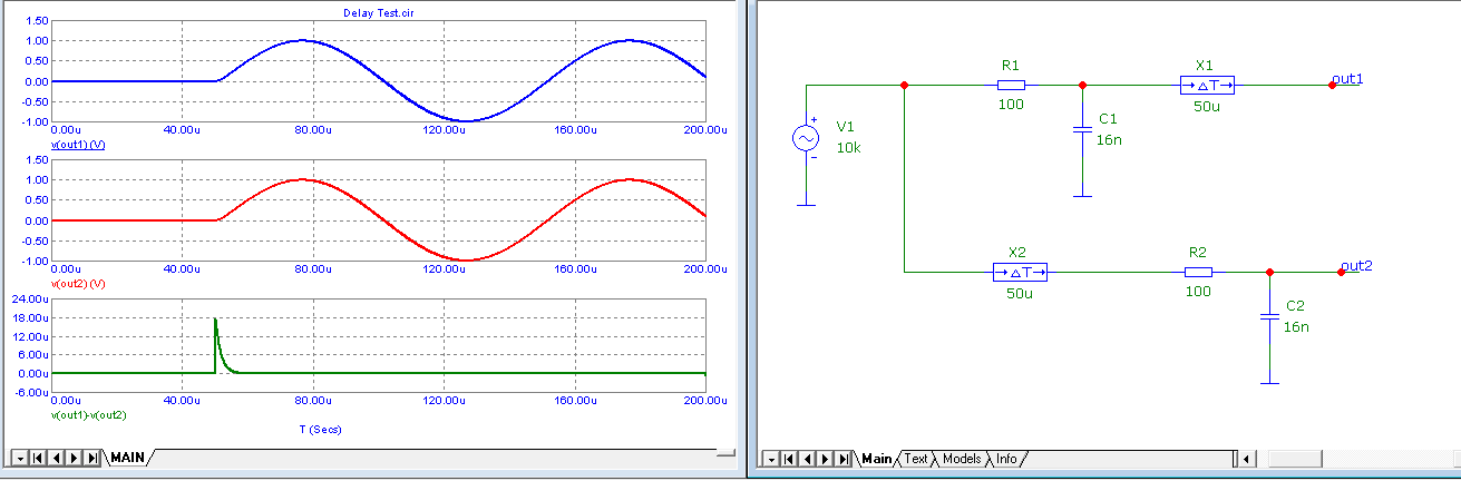

Хуан Пабло, не наводи тень на плетень

Хуан Пабло, не наводи тень на плетень если не понимаешь что от перемены мест слагаемых сумма не меняется. К сожалению понимание происходящих процессов тебе недоступно. Ты способен только окакивать.
ну конечно не меняется
Вы снова расписались в некомпетентности, товарищ Петров. Причем даже не удосужившись проверить не сядете ли в лужу, высказав подобное публично. А лучше бы перепроверили..._stope
Это скорее к вам относится.
А теперь правильный ответ в студию. Давайте посмотрим меняется ли сумма слагаемых или нет в данном случае. Не поленился три детальки набросать для наглядности.
Опа. Товарищ Петров обкакался сам, без моей помощи. Оказалось, что разница есть.
Раз уж у нас на руках такой уникальный опыт, давайте посчитаем величину SID-искажений по Петрову:
(18мкВ/1В)*100=0,0018% или -95дБ на ровном месте. И это мы еще усилитель не подключали.
Поясняю для тех, кого мог ввести в заблуждение мой сарказм. Товарищ Петров сам не понимает результатов, которые он получает и не может их адекватно интерпретировать. Зато обижается на критику тех, кто хочет ему помочь разобраться и выйти на ровную дорожку.

в качестве тестового сигнала возьмем сигнал приближенный к сигналам музыкальных инструментов, с атакой, сустейном (стацинарной частью) и затуханием. В качестве тестируемой модели используем модель усилителя сотрудника NASA.
На участках атаки и спада возникают искажения напротив фронтов (склонов). При переходе на стационарную часть искажения тут же исчезают и стремятся почти к нулю. На участках атаки и спада напротив вершин выходного сигнала мы видим прохождение сигнала искажений через ноль (ось) что говорит о точности выбранных Ку и tPD.
Сравните с таким же тестом модели усилителя Rotel
    89.2 KB · Просмотры: 56
    107.1 KB · Просмотры: 70
