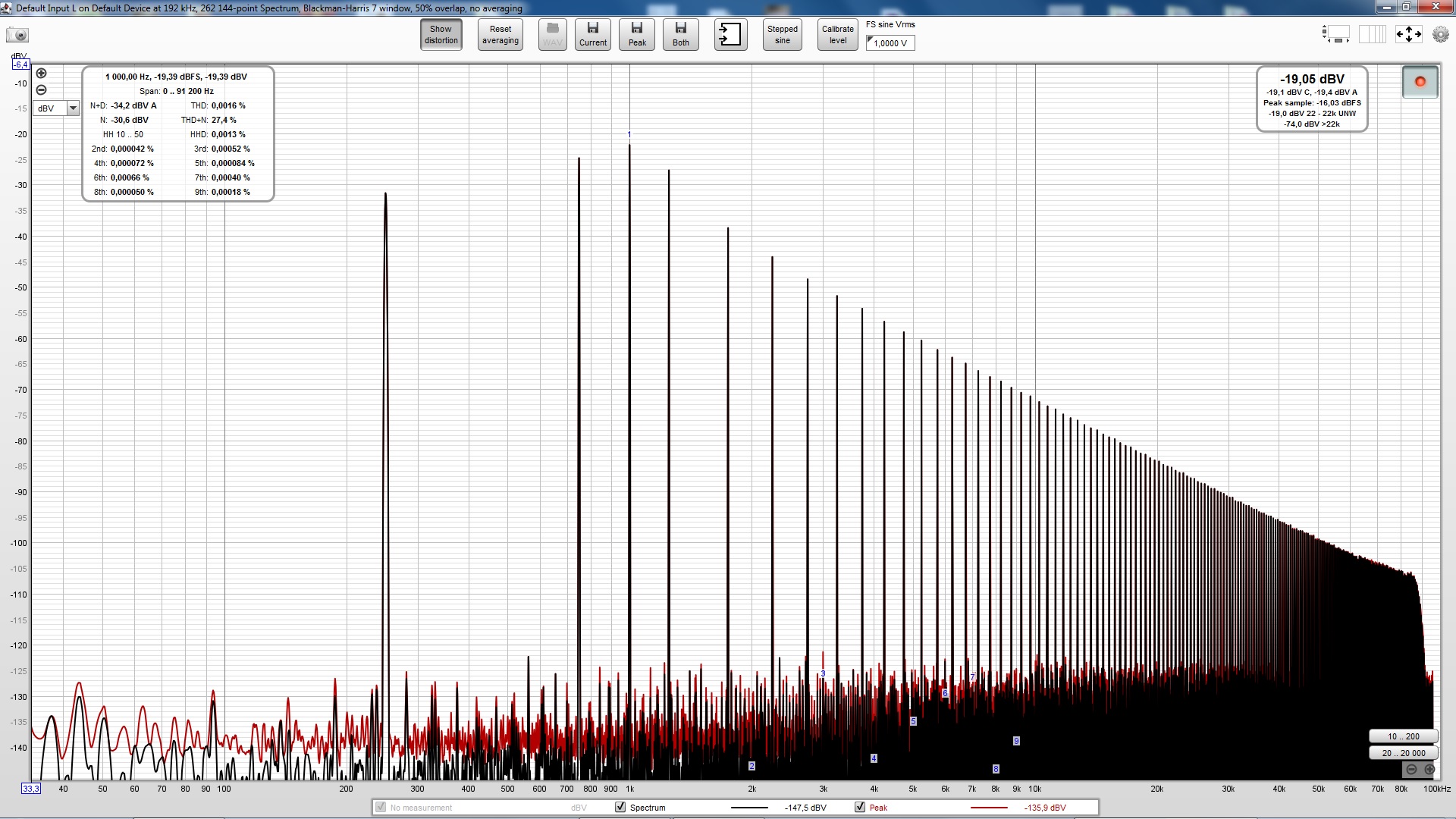

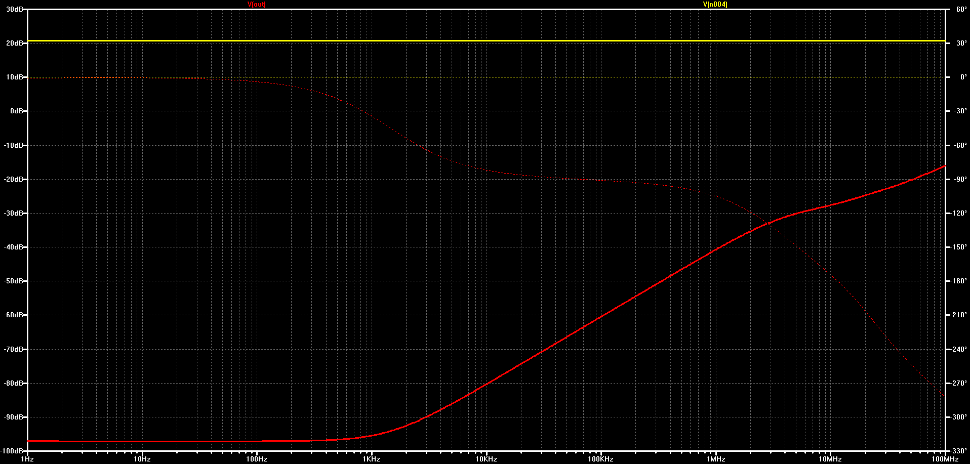

Nevylo или как там тебя, Aherez, ну если ваша команда тролллей признает что синусоиды бурстов без искажений (в спектре одна палка)
Наша команда тролей на это пойтить не могёт.
Патамушто нам мама запретила врать, а правда вот где:

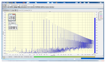

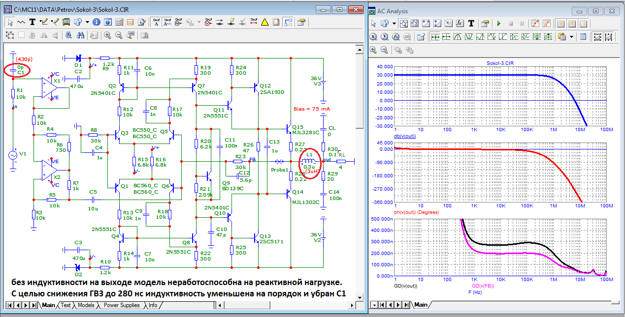

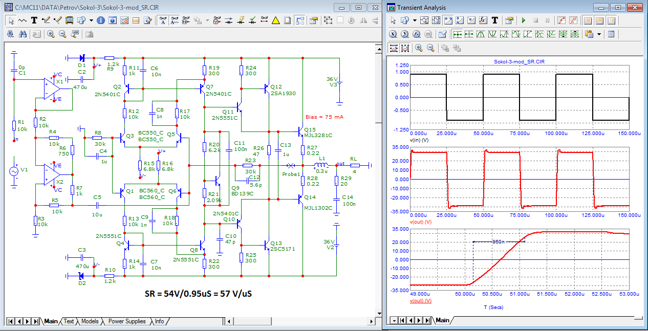

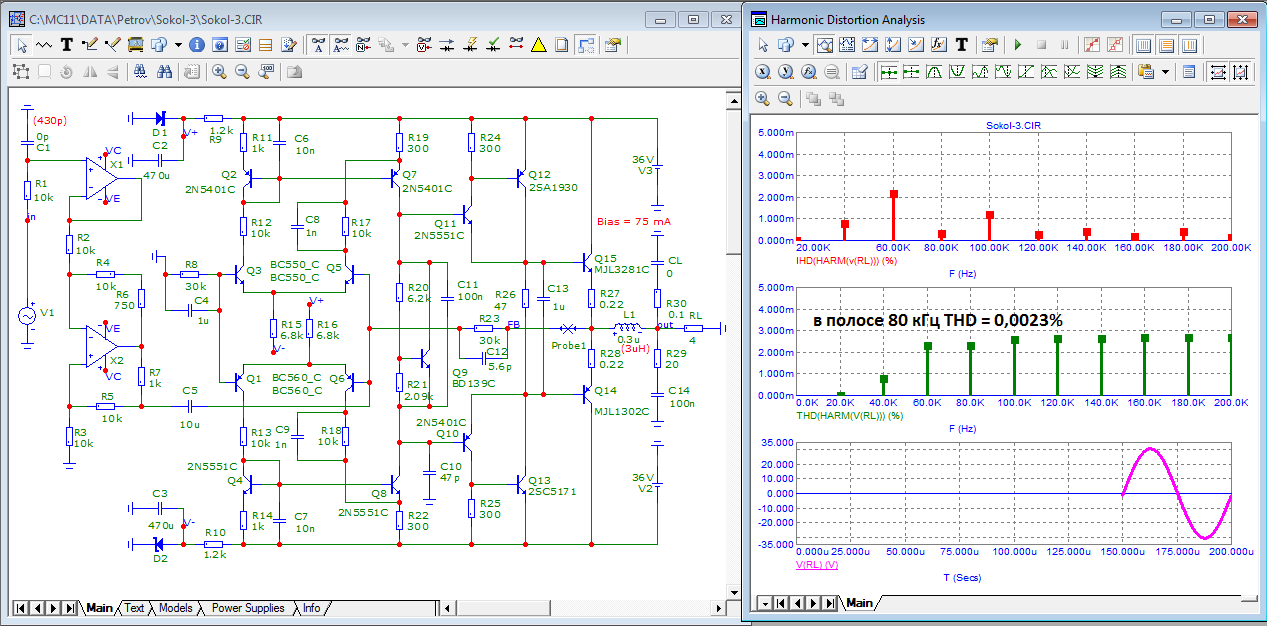

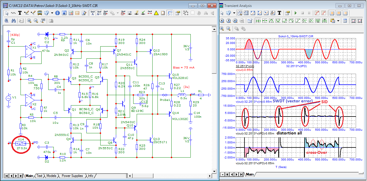

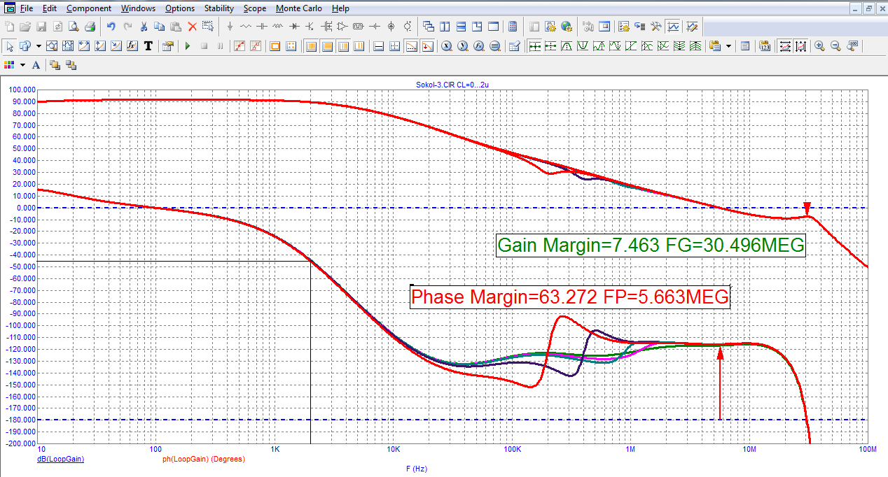

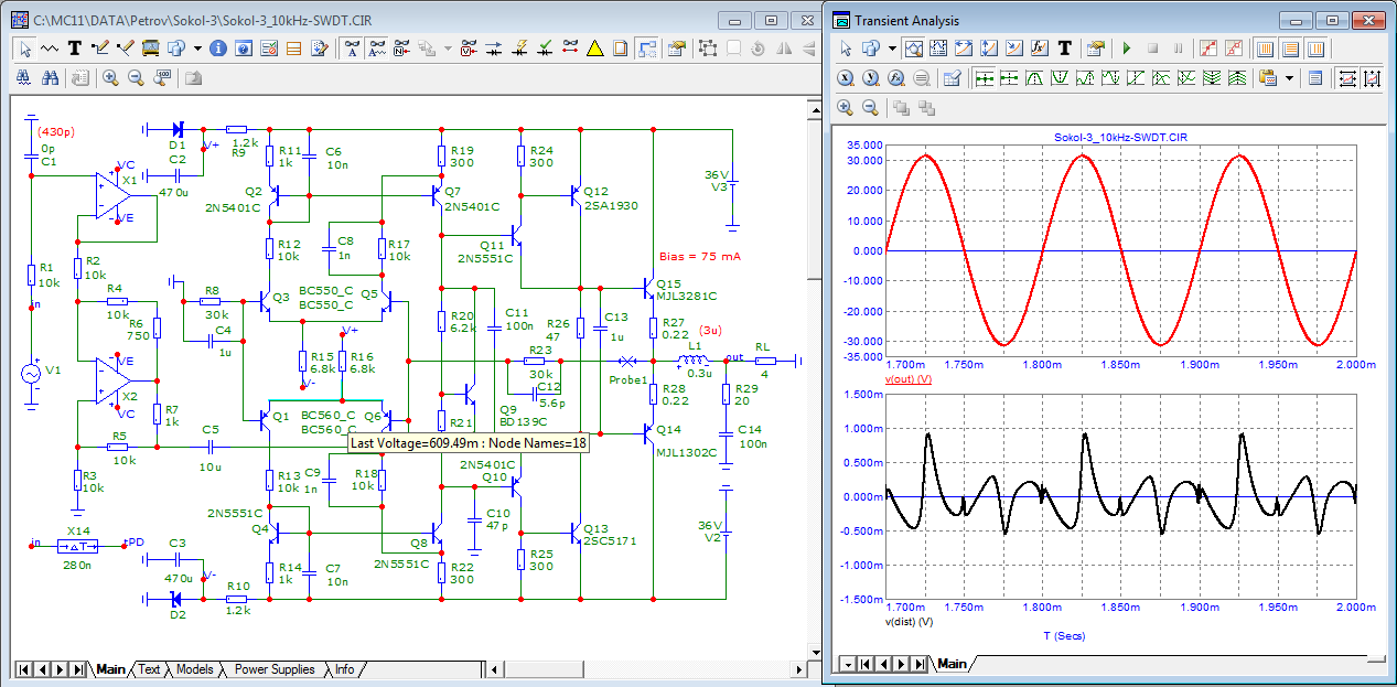

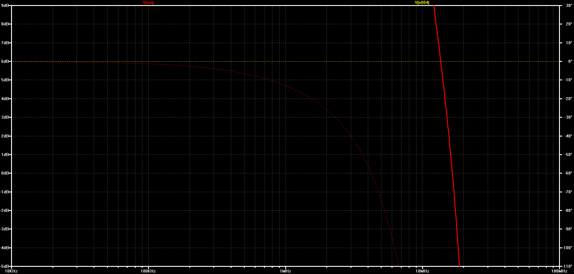

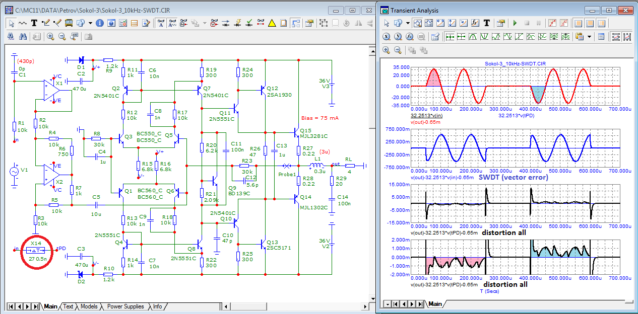

Возвращаясь к усилителю Sokol-3. Если отказаться от неоправданно завышенного номинала конденсатора С1, а также уменьшить индуктивность на выходе на порядок можно получить следующие параметры.
Без индуктивности модель не устойчива.

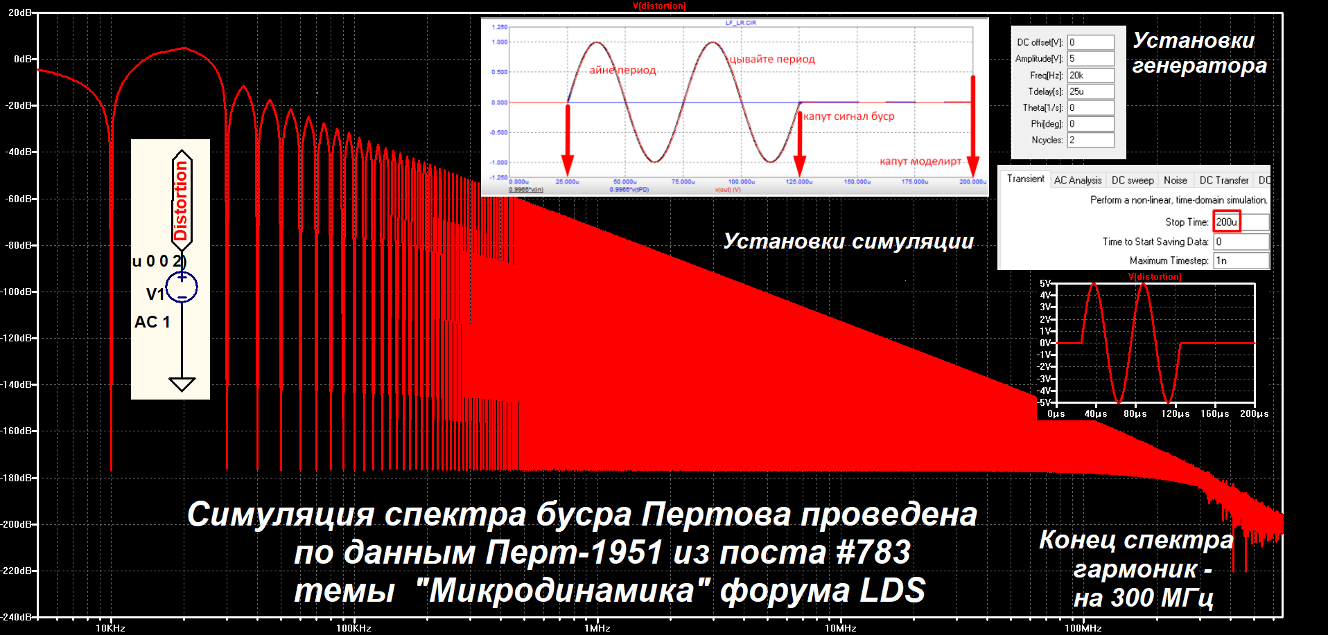

Да конечно признаёт. Мы же все в глаза долбимся как и ты, и палки в спектре посчитать не в состоянии никак. Но не потому что не видим, а потому что их дохрена и они сливаются на вч просто в сплошной забор.
потому как придурки меряете сами не понимая что...:)
Я полностью с тобой согласен, Пертов. Ты даже не знаешь что мериешь и что подаёшь на вход усилителя. И даже не помнишь что болтал вчера и на прошлой неделе. Записывай чтоль на лбу себе.
Знаменитые катышки пертова. Пертов, в твоём дурдоме я гляжу ничего не меняется просто никогда.

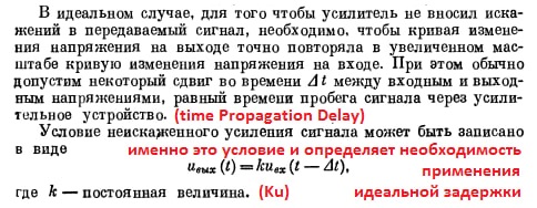

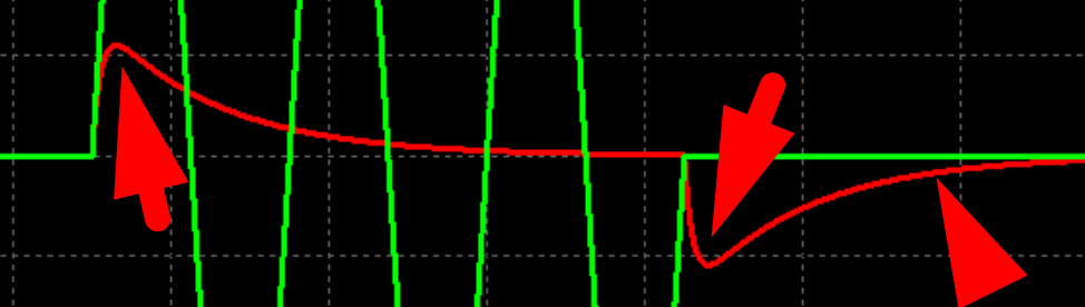

С другой стороны продолжительность переходных процессов зависит от ГВЗ и чем оно меньше, тем быстрее переходной процесс заканчивается и тем точнее выходной сигнал усилителя повторяет входной в соответствии с формулой приведенной Кризе еще в 1958 году (Кризе_Усилительные устройства).
Кризе никакой глупости никогда не писал, если ты хочешь на него сослаться, то показывай страницу.
Но ты ничего не покажешь, потому что будет видна твоя брехня:
1) у Кризе нет ни слова про ГВЗ, да и нафига вменяемому человеку ГВЗ, когда есть АЧХ? Только чтобы казаться умнее, чем есть на самом деле?
2) всё, что Кризе пишет о переходных процессах, относится к импульсным усилителям и усилению ПРЯМОУГОЛЬНЫХ импульсов.
Ну так что за формула, трепач?

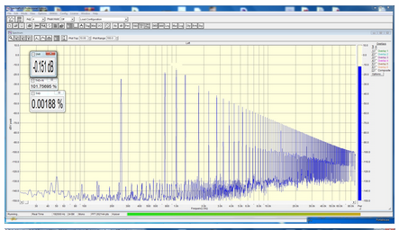

Придурку Линквицу на тот свет претензию напиши - у него точно такой же спектр брустра получился, как у NEULO:

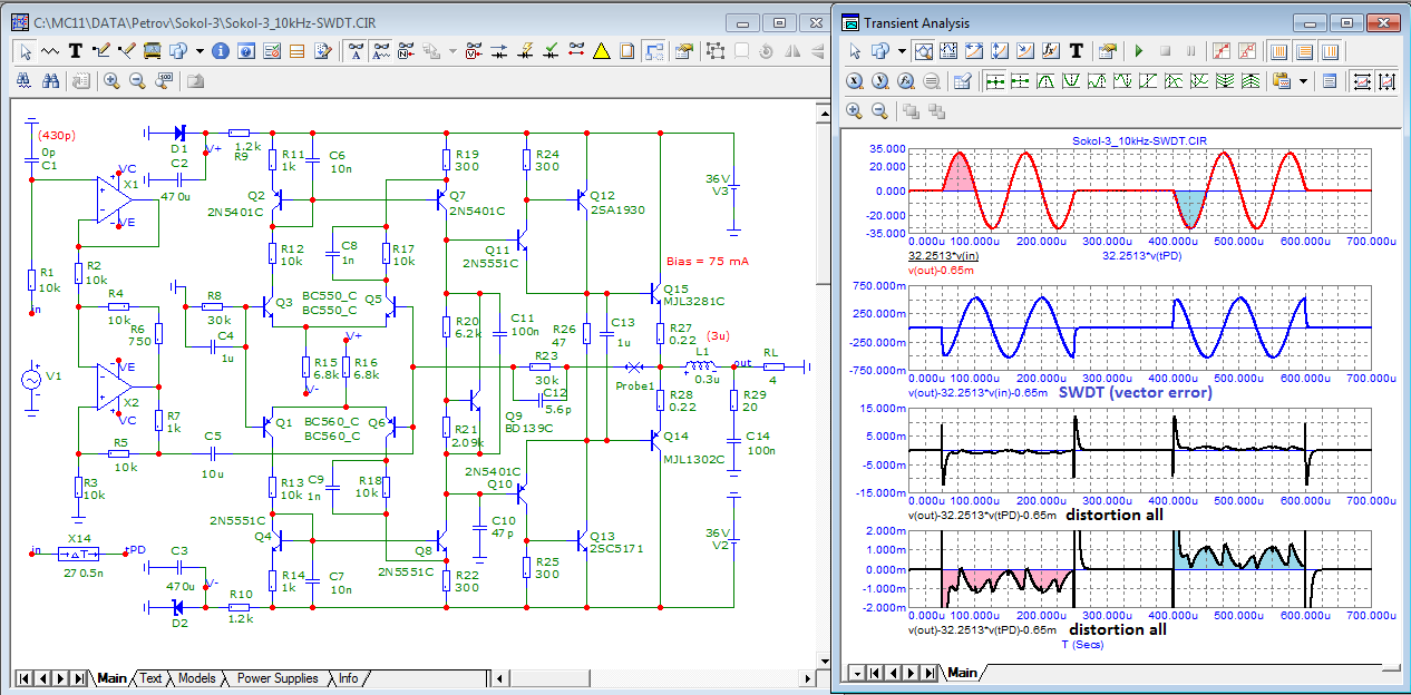

Александр,замер гвз в Сокол-3,как мне кажется не совсем корректный.Получается общий гвз вместе с ОУ.
Также как АФЧХ, ГВЗ измеряется со входа до выхода. Оно и определяет ту самую микродинамику которая и обеспечивает точность усиления звуковых сигналов.
измерили, и что с того? Одни усилители усиливают его без искажений, а ваши усилители искажают! Посмотри как работает с бурстом усилитель AMPZILLA разработанный грамотным инженером

страница 22, вырезка приведена и в приложении 1.
обратите внимание на зависимость продуктов искажений от ГВЗ. Вот два теста с ГВЗ отличающимися на 0,2 нс. Это говорит о необходимой точности измерения ГВЗ и его выставления в тесте

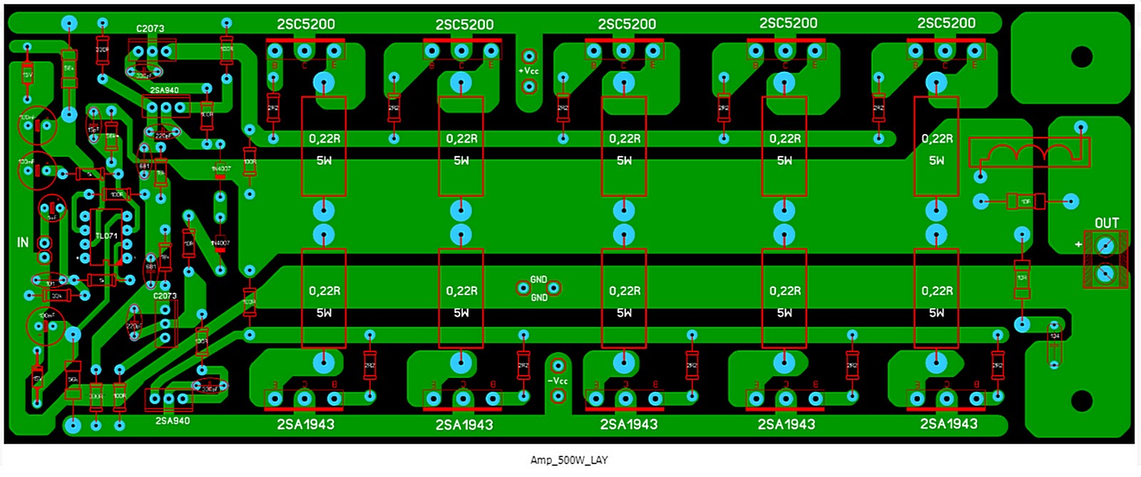

Класс д не интересует, нужен АБ. Печатки уже сделал на драйвер и выходной каскад отдельно из такой. Фото ниже.

Нужен в гараж, в питании будет трансформатор 40 или 50в, иип не интересен. Чем квод лучше этого? Мне чем проще, тем лучше.

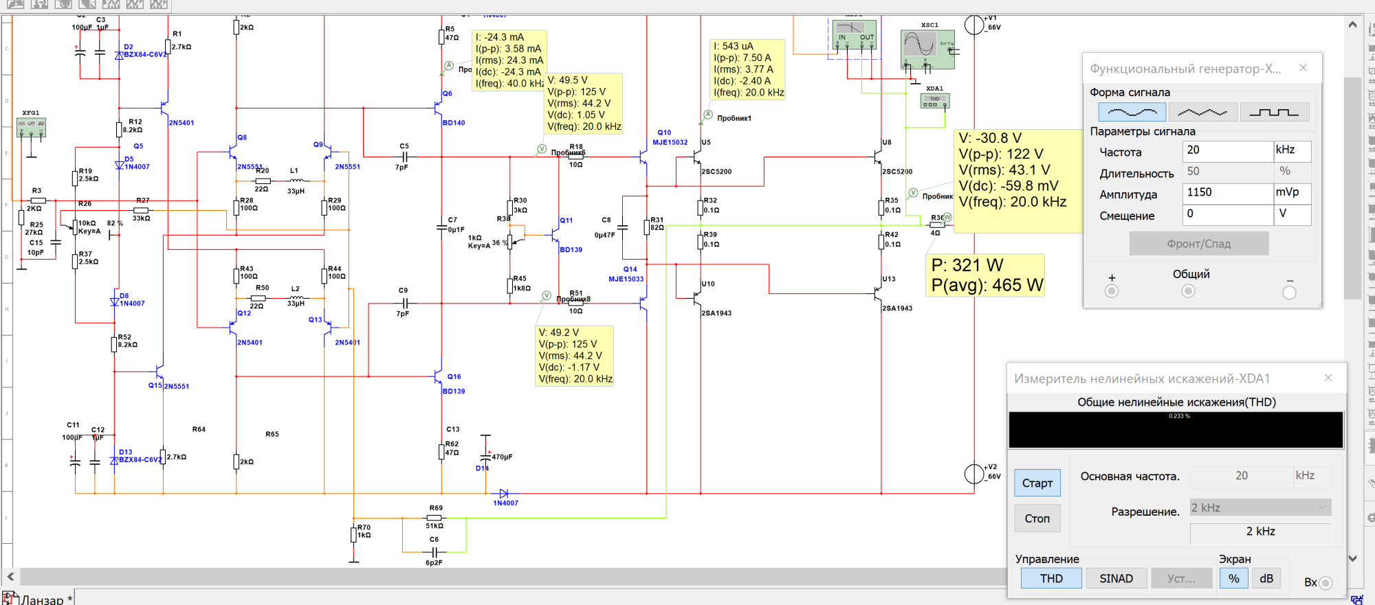

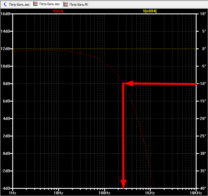

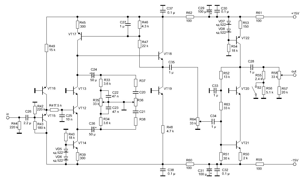

Довольно давно слышал это мнение, насчет фазы. Прямо говорилось кто это придумал - осциллографы, а не телевизоры. Один из авторитетов мне так и говорил - смотри схемы каскадов усиления напряжения осциллографов, это образец. Пример схемы был какой-то такой: А полная схема предусилителя с темброблоком такая:
Она выполнялась в реальности, с кнопкой обход темброблока. Я не слышал присутствие такого темброблока с ручками в "0" в тракте
    19.7 KB · Просмотры: 84
    147 KB · Просмотры: 75
9 Июн 2024
79
10
Сосновск
Антон
...а, с полевым и осциллограф лучше будет.
У полевых входная емкость великовата, а крутизна маловата, для широкополосных усилителей не очень. Правы были или нет, но вышеприведенный темброблок действительно был в тракте как провод, не вносил слышимых искажений. Было это на фоне остального тракта или действительно хорошо, не знаю. Тогда впервые увидел этот тест - нажимаем кнопку и сравниваем с проводом. Просто и убедительно.
Тогда же мне показали, что каскад на ОУ может быть хорошо, с усилением не более 5. Такой каскад был собран на LF356, которую тут называли убогой. И её тоже не было слышно.

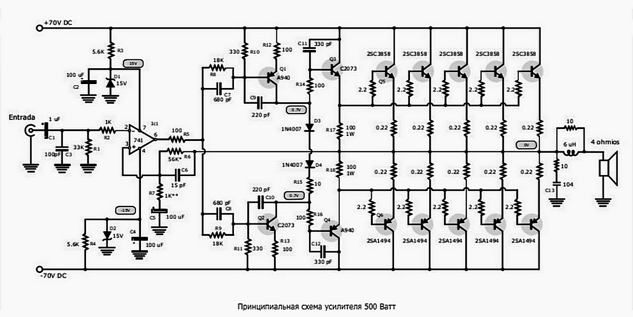

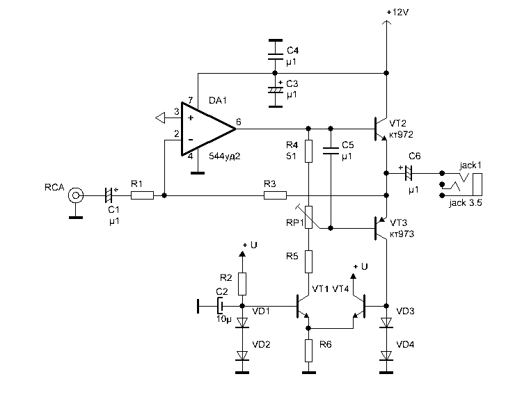

Ты спрашивал про гавёную схему. Оно тебе надо?
Чем эта схема плохая, то что микросхема на входе?
СМЕРШ
30 Янв 2024
1,510
1,440
56
Poland
Stargard
13

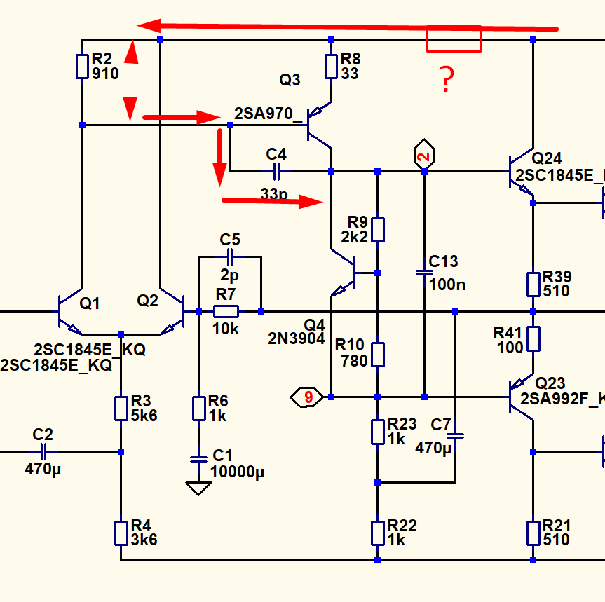

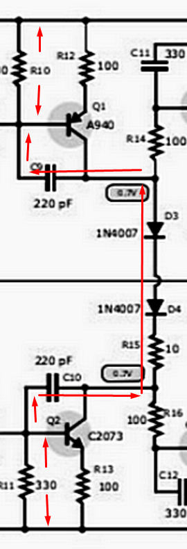

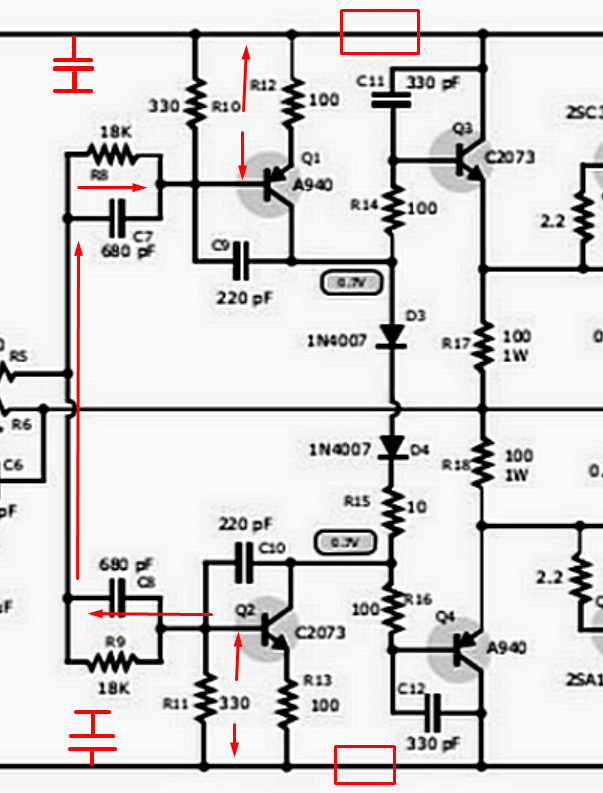

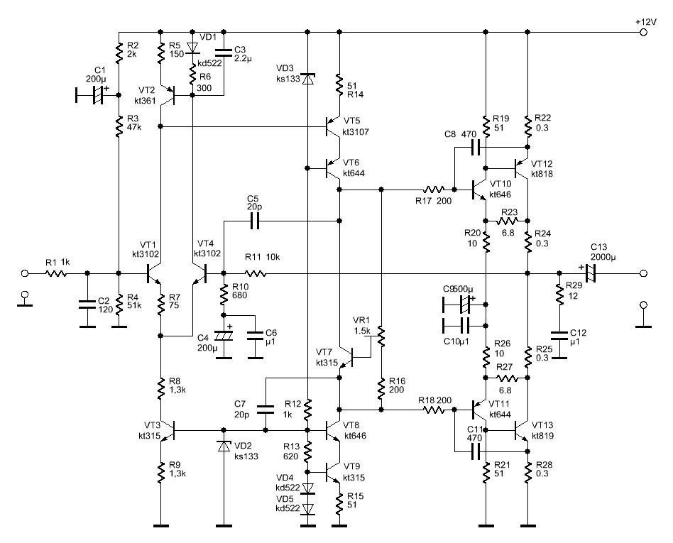

Нет. Её делал человек, сроду не паявший усилителей:
2024-06-19_22-03-20-png.102054
На шинах питание есть помехи от ВК, просадки напряжения с частотами чётных гармоник сигнала.
Эти помехи работают так же, как ВК: появляются то на +шине в положительный полупериод выходного сигнала, то на отрицательной - в отрицательный период. И текут себе к противоположной шине в направлении, указанном стрелками, создавая на R10, R11 падения искажённого напряжения, показанные двумя стрелками от баз к шинам питания.
Такой же путь создают помехе миллеровские конденсаторы С9, С10.
Чтобы не было хотя бы этого, надо поставить фильтры по питанию, показаны на схеме красным.
Где-то 220 Ом + 1000 мкФ, как минимум.
Их введение на остальную схему не влияет,
Вообще, усилитель будет вносить грубые искажения.
Те же самые помехи с питания будут проникать и в схему известного усилителя:
в отсутствие фильтра.
Но выброшенный с половины форумов за глупость автор щас занят,
он поднимает электронику Бразилии, где много диких обезьян,
и на непонятном ему языке учит незнакомых грамотных людей портить усилители.

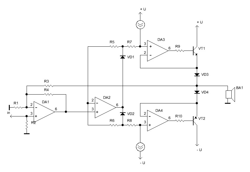

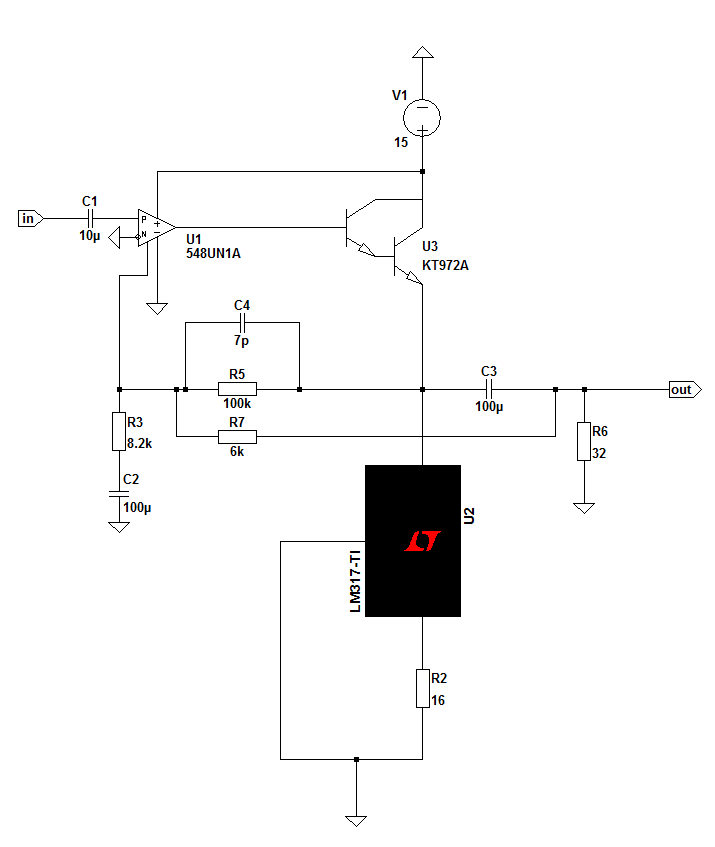

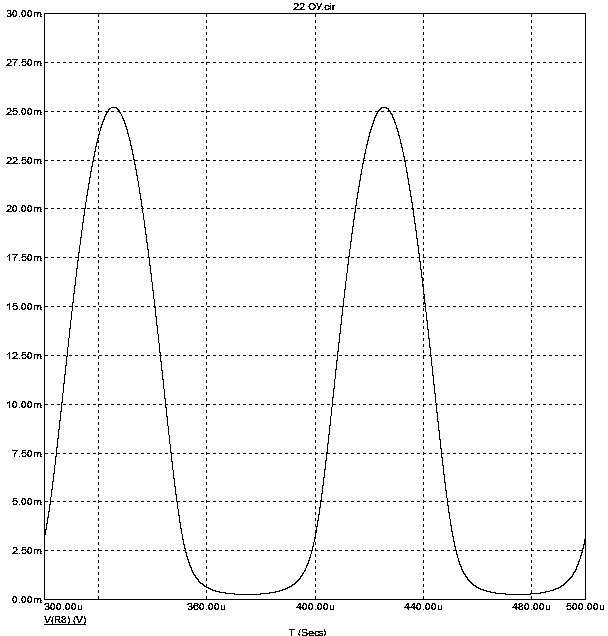

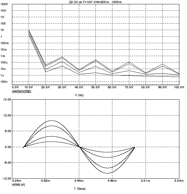

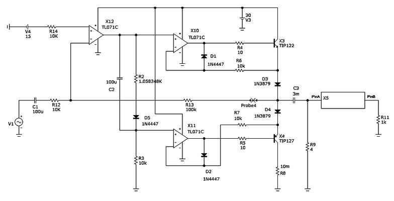

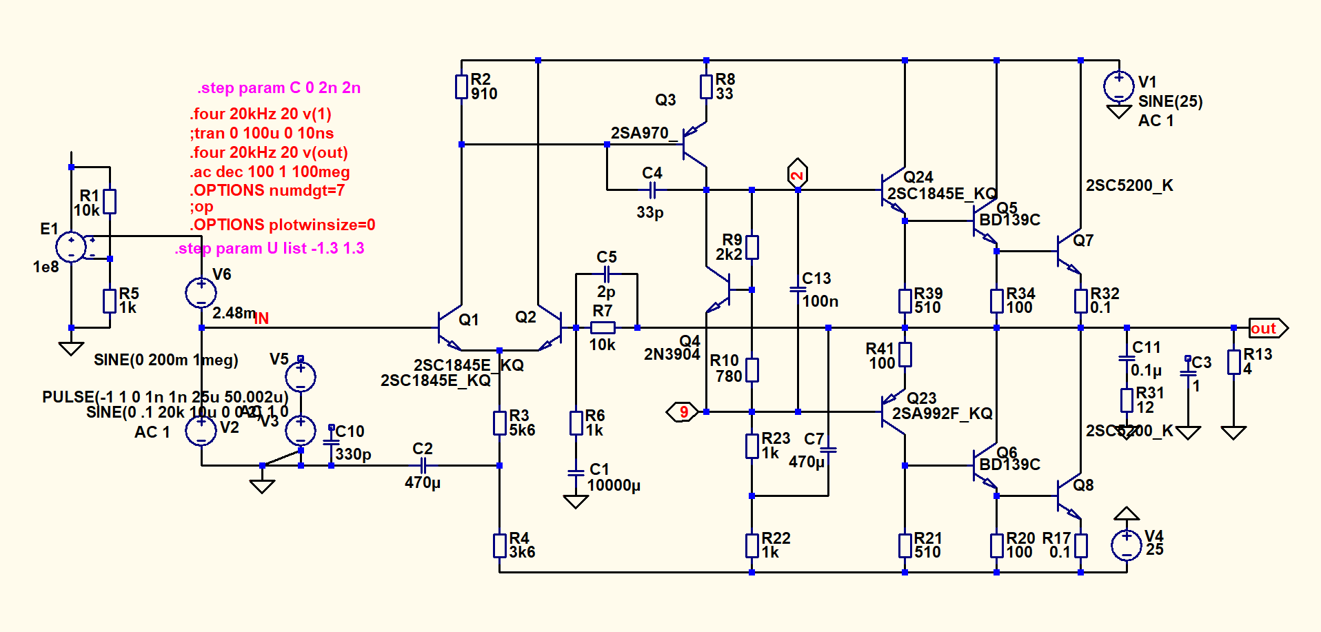

В симулятор его засунь. Я вот вижу, что все диоды можно убрать.

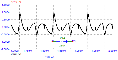

Уже засавывал правую часть. Результат - при Iо 200 мА для тех диодов ток неработающего плеча не отсекается. Нужны всё-таки. Искажения лучше 0,1% 10В 10кГц. Зачем слева сделан какой-то каскад с коммутатором - так и не понял. Я эти диоды, коммутирующие, тоже в выходной каскад засунул. Судя по отсутствию продолжения, автор тогда тоже.
Насчет слушания телефонной лапши - а какой вывод можно было сделать - подключаем и слышим что стало немного потише, и всё.
