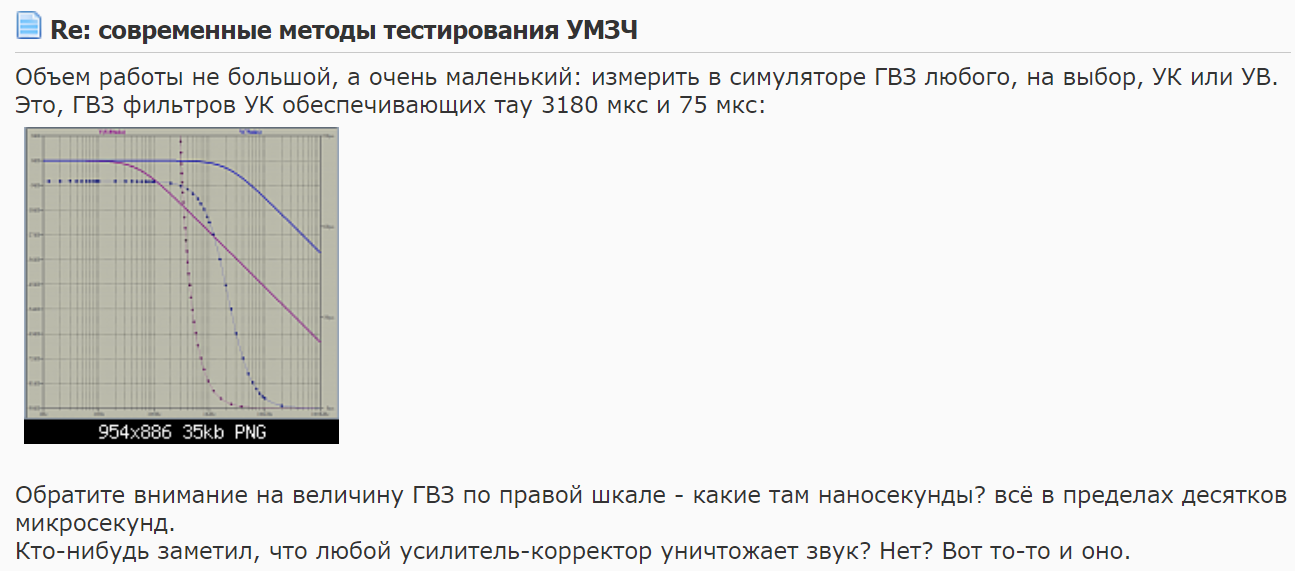

Выше были показаны "задержки" сигнала в АС - там на фильтрах вполне себе миллисекунды набегают.
Це дуже красномовне свідчення безглуздості затримок імені пєтрова взагалі.

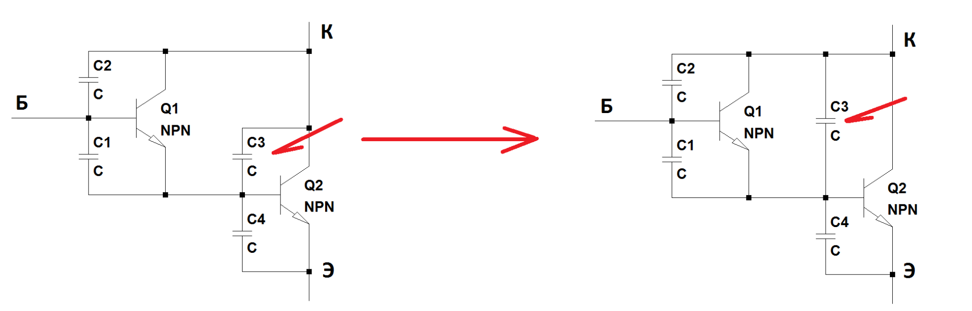

ВОПРОС - у транзисторов есть так называемая ГРАНИЧНАЯ ЧАСТОТА
Так вот КАК она изменится в составных транзисторах?
Пример для разбора - имеем транзисторы с Fгр =5 МГц.
Делаем из них к примеру Дарлингтон.
Какова будет Fгр у ТАКОГО Дарлингтона?
10 мгц?
Поясню идею - транзисторы имеют ёмкость переходов, так вот последовательное включение транзисторов, в составных, по идее уменьшит общую ёмкость последовательных переходов
Если транзисторы одинаковые, то в 2 раза.
Так увеличится ли Fгр в 2 раза, или хоть на сколько то ?

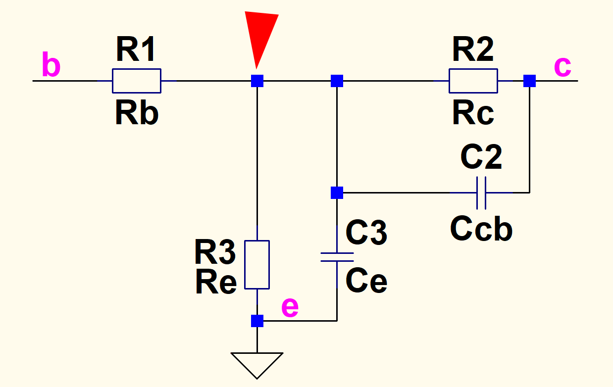

НЯП, фгр зависит от вот этого ФНЧ:
То есть, деградация на ФНЧ rb-Ce.
Если в указанную точку ещё и приходит ООС с коллектора через Скб, там и вовсе жудь: результирующая ёмкость возрастает до Ку*Скб, при Ку овер 10.000 раз.
Только сдаётся мне, не от Кi (усиления по току) падение фт зависит в ОЭ-включении, а от Ку - усиления по напряжению, как и положено по теории ООС. От усиления транзистора по току может зависеть Сбэ, потому, что Н21э тем выше, чем тоньше база, а чем она тоньше, тем Сбэ ёмче.

Специально для древних голов добавил на простейшую схему составного транзистора его ёмкости переходов. А потом подвинул одну палку, чтоб было понятно. Здоровая коллекторная ёмкость второго транзистора включена параллельно К-Э первого, чёт я сомневаюсь что от этого у него Фт прям вырастет офигенски.) Картинка запредельно упрощена чтоб было понятно.

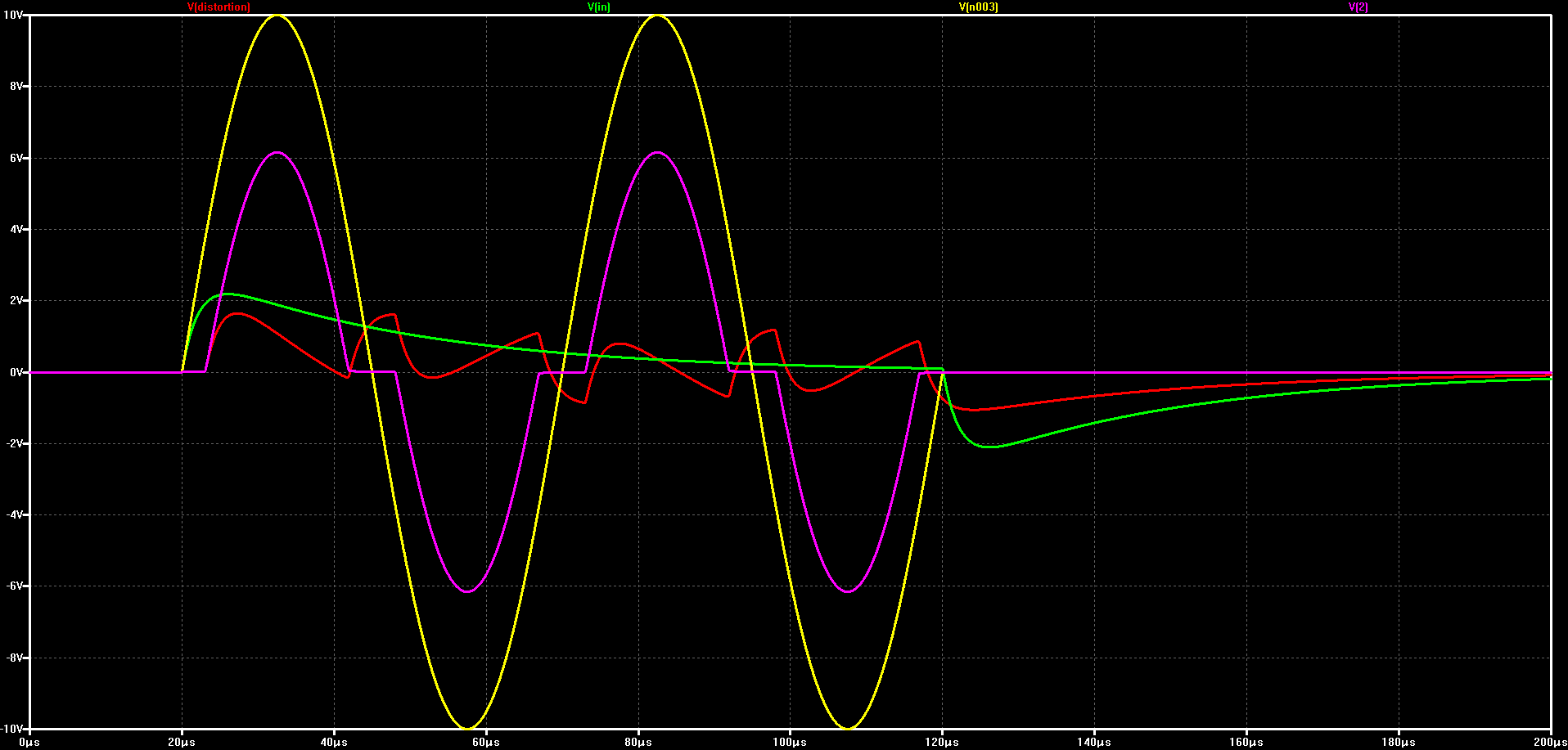

После расчета по постоянке на первом шаге симуляции в режиме АС ООС еще не работает, схема работает как бог на душу положит. На вход прилетает некоторы сигнал, а сигнала ООС еще нет никакого от слова вообще - только ведь начали. Стало быть, имеем режим с разорванной ООС. Только потом, когда уже сигнал просчитан для всей схемы появятся некоторые значения по переменному току и уже будет сформировано какое-то дифференциальное входное напряжение
Это всё неправильно, если надо, покажу на графиках
Дык тут надо рассматривать С1-С4 цепочку...
А потом вот ещё - Дарлингтон на ОДНАКОВЫХ транзисторах даёт выигрыш 3 дБ.
Вот прям конкретика - транзисторы по 5 МГц граничной частоты, и они же в Дарлингтоне выдают 10 МГц гранички.
Что тут не так ?

А потом твой график - белый - одиночный транзистор, а зелёный трек - Дарлингтон ?
Вот и посмотри - даже на 300 МГц и то разница есть по 0дБ.
Ну а выше - везде там БОЛЬШУЩЯ ФОРА у Дарлингтона - нас всех частотах.
И уж для достоверности тыб использовал модели реальнывх НЧ транзисторов, это вот для пущей наглядности :)
Возьми кт203А и кт502Е.
Они оба как раз 5 МГц.
И если можно усиление выставить, то поставь скромненькие по 50 единиц. И того у Дарлингтона будет 2500

Вообще то там выходы подписаны. Так что зелёный это график одиночного транзистора, как ни странно. И я б и использовал модели реальных транзисторов, которые сам использую.
