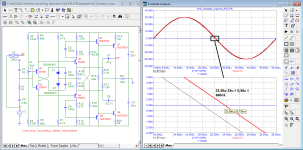

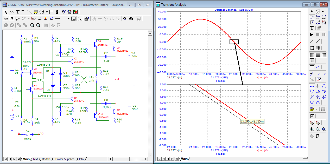

Ещё разик запустил транзиент с ДИМ100 на том же усилке.
Белый график - входное напряжение приведённое по уровню к выходному, красный график - выходное, сиреневый- график разницы между ними обоими , именно он и объявляется Пертовым некими "сид искажениями""искажениями поворота задницы" и прочим.
В данном случае такая здоровенная разница из за временного сдвига между сигналами, а вовсе не из за того что усилитель "плохой".
Спектроанализатор не видит различий между сигналами, по крайней мере такой здоровенной. Почему? Потому что эти графики - это два отдельных в разных точках никак не связаных. И время тут нигде не откладывается. Впрочем, даже невооруженным глазом видно что до 100кГц никакой разницы вообще нет, а выше она не слишком велика. В данном случае замеры проводим с фильтрами.
Но если сделать нехитрую математическую операцию с этими спектрами -V(in)*5.957-V(out)(инвертированный входной сигнал умноженный на коэффициент передачи усилителя минус выходной сигнал) , то при вычитании симулятор уже учтёт разницу во времени, и мы увидим наконец долгожданный сигнал "сид-искажений" , "катушков пертова" и "искажений поворота задницы" как он есть. Его спектр:

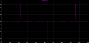

Вот он родимый, наконец то родился, как Лунтик прям, наш родимый неуловимый компонент ХЭ.
А штука в том что этот спектр получается при неких математических операциях над двумя сигналами и на выходе усилителя- он не присутствует(где он там на спектре то?аууу!!). Он присутствует только на выходе "компенсатора" , в данном случае - математического. Итак господа- компонент ХЭ найден на кончике пера мной. С чем я всех и поздравляю.
Он же на осциллограмме в голом виде:

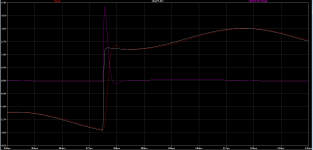

Зелёный сигнал отфильтрованных искажений бусра точно повторяет траекторию красного сигнала искажений "ступеньки", и это не случайно:
идентичные формы сигналов содержат идентичные наборы гармоник.

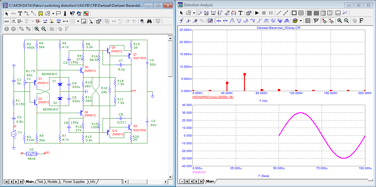

Потом пертов говорит: это же синусоида, с таким спектром гармоник:
Значит, это плохой усилитель внёс всё, что вылезло на выходе из поданных на вход 37% гармоник в полосе 300 МГц.

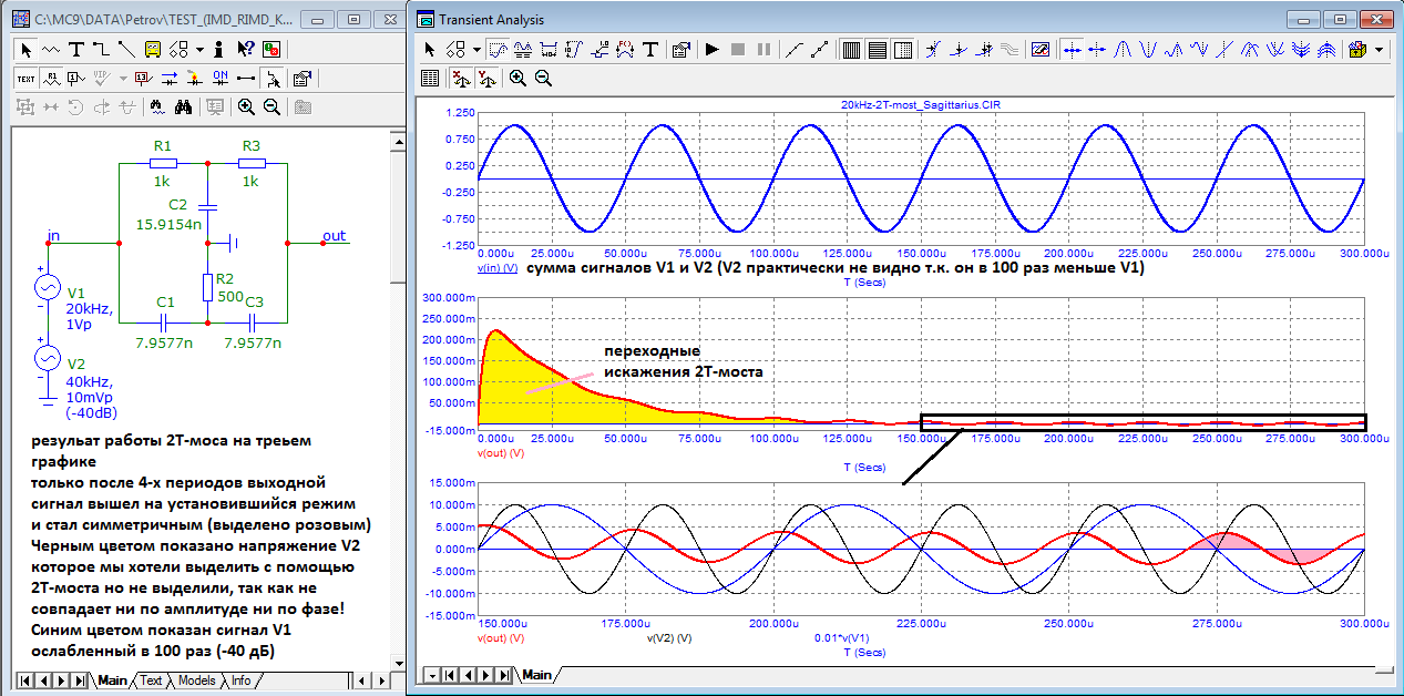

СМЕРШ и NEULO, когда вы наконец поймете как работает 2Т-мост?
СМЕРШ ты пытаешься учить, так многие пока других научат сами наконец начинают понимать. А у тебя никакого прогресса.
Vitamir, объясни, плиз, коллегам в чем они заблуждаются
СМЕРШ ты пытаешься учить, так многие пока других научат сами наконец начинаю понимать. А у тебя никакого прогресса
На те Пертов спектр твоего компонента ХЭ и ни в чём себе не отказывай. А 2Т мост можешь спаять в двух экземплярах, или распечатать из симулятора и вместо погон прихерачить на пинджак. Так и ходи.
никакого прогресса
А скажи Пертов, вот ты собрал в железе свой 2т мост, включил, подал напряжение от генератора. Вот скажи мне , светило отечественной схемотехники, отец коррекции, мастер линейности, вождь великого племени бусуров, при замерах ты как эти 4 периода отсчитывать вручную собрался? Ну вот так, технически. Они пролетят за одну миллисекунду точно, а дальше уже будет точное подавление чего надо и пропускание чего ненадо. Или ты при замерах так быстро щёлкаешь выключателем и клавой что успеваешь? Ну ты крут, круче варёных гор. _neuchi

Как бы ни работал мост, он показывает ровно то, что говорит теория о спектре радиоимульсов с несущей частотой 20 кГц: ширина - до гигагерца, Кг=37%, некоторыми умалишонными используется для поисков микродинамики через попу.
Смотри, насколько идентичны красная сигнатура ступеньки и зелёная - бусра.
Когда ты уже выучишь два значения: ширина полосы гармоник - 1е9 Гц, Кг - 37%? Неужели ты настолько глуп, что эти два числа не запомнил? А то никакого у тебя прогресса, регресс один.

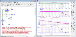

Я неоднократно подчеркивал что с некоторых пор я пришел к выводу что не обязательно иметь задержку прохождения сигнала близкую к нулю как утверждает Кирилл Хаммер или как минимум 8 нс что вытекает из критерия SWDT Хафлера. На самом деле достаточно иметь Group Delay не более 100 нс на частотах 5 кГц и выше. На более низких частотах слух человека менее критичен к ГВЗ. Более того, желательно иметь горизонтальный участок ГВЗ далеко за звуковым диапазоном (до 1 МГц и более). Даже получение ГВЗ = 8 нс как в усилителе XL-280 не гарантирует качество звука из-за значительного подъема ГВЗ выше 200 кГц. Это отмечал Джон Керл, указывая на то что радиолюбители дорабатывают этот усилитель и добиваются более реалистичного звука.
На стадии разработки нет проблем добиться указанных параметров.
Если ГВЗ не более 100 нс, то не проблема очень просто измерить продукты искажений немного доработав схему теста SWDT добавив цепочку типа Цобеля вместо идеальной линии задержки. Я уже несколько раз демонстрировал как это сделать. Нетрудно сравнить ГВЗ < или = 100 нс идеальной линии задержки и такое же ГВЗ RC-цепи. При этом продукты искажений мы получаем в натуральную величину, т.е. как есть.
Я неоднократно демонстрировал в растянутом виде усиление начала бурстов 10 кГц с разными линиями задержки. С низкими значениями ГВЗ выходной сигнал с самого начала в точности повторяет задержанный входной приведенный к уровню выходного. Чем больше ГВЗ по отношению к 100 нс, тем большие искажения возникают в начале бурстов (да и по окончании бурстов также). Даже 100 нс дает нам совпадение идеальной задержки и задержки RC-цепи как минимум до 300 кГц. Чем меньше ГВЗ тем шире будет диапазон совпадений.
    59.8 KB · Просмотры: 116

Форма отфильтрованных гармоник бусра точно такова, как и гармоник ступеньки. Что скажешь, Пертов?

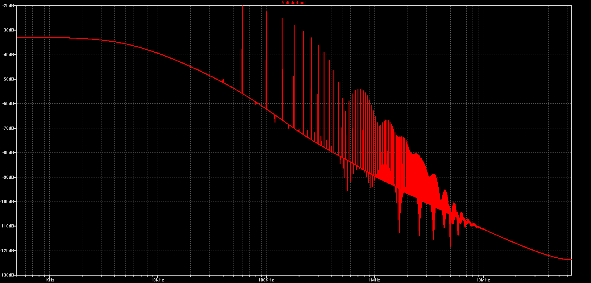

Ну, а спектр МММ-шного сигнала где? Давай спектр сюда, мошенник старый.
Ой, извини, это спектр ступеньки. Вот спектр бусра:
А вот добавляя RC-цепочку вы как раз компенсируете линейные искажения усилителя. Что тогда отличает ваш метод от Баксандалла или Акулиничева? Вот на синусе, если он будет лежать в диапазоне компенсации, как раз получим нескомпенсированные нелинейные искажения. Зачем тогда здесь вообще ГВЗ? В таком случае стоит пользоваться АЧХ, как реально измеряемой характеристикой. Ее можно снять банально даже методом генератор+осциллограф.
Спектр одного периода сигнала. Нравится?
А так - лучше?
Вот они, кстати. Я их называю "искажения изломов", что то же самое.
Только они уже содержатся в твоих воровских бусрах, позорный ты дед.
Искажения поворота зьопы уже заключены в форме воровского бусра.
Видно очень хорошо:
за изломом
любой природы:
начальным изломом зелёной кривой бусра
или
регулярным изломом в "ступеньках" пурпурным
всегда следует всплеск искажений:
на что и указывает зелёная кривая и красная кривая.
Это меж ними общее.
А отличие в том, что буср содержит изломы только в начале и конце,
а ступенька - на каждом пересечении нуля.
Потому 2Т-мост совершенно адекватно показывает:
излом = искажения проворота зьопы,
выделяя всплески на каждом изломе любой природы.

Потому и боится показывать спектр своего мошеннического сигнала:

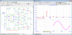

    57 KB · Просмотры: 128
    61.3 KB · Просмотры: 110

и здесь ты не врубаешься. там где задержка почти в 4 раза меньше сигнал больше растянут по горизонтали, потому и фронт наклонился. Если оставить с одинаковой разверткой ты бы не увидел задержки. А tPD (time Propagation Delay) измеряется строго по оси (иначе чепухи намеряешь). Для измерений можно использовать любой сигнал типа меандр, или синус 10...20 кГц.

не надо передергивать, понятно что вычитается входной сигнал приведенный по уровню к выходному (как в SWDT) и задержанный на время tPD из выходного, при этом и выделяются все виды искажений, в том числе гармоники внесенные усилителем...
Что касается работы с Audioprecision то я описал применение его как пробника на выпускном участке где ставили на рабочее место первого попавшегося монтажника.
В лаборатории конечно же прибор применялся разработчиками по полной для исследования всех параметров опытных образцов. И более того, проводились и дополнительные тесты которые не предусмотрены этим прибором.
я думаю что описанное И.Алдошиной как раз и относится к микродинамике
все нюансы звука описанные Алдошиной не имеют установившегося режима как синусоида генератора измерение которой традиционными методами (THD и IMD) происходит на тысячном или миллионном периоде...
А что там врубаться? Стимулирующий сигнал разный, а вы сравниваете выходные сигналы при этом. Каких адекватных результатов при этом ждете? Можете растягивать развертку сколько угодно, это не меняет сути.
В первом случае с крутым фронтом у вас будет ПХ усилителя, а во втором просто отработка входного сигнала с пологим фронтом (относительно этого усилителя). То есть потенциально усилитель находится в разных режимах в обоих случаях.
Передергивать? Что вы написали, то я и прочитал. Если вы не можете выражать свои мысли с первого раза, то кто вам доктор? Перечитывайте после написания, если с первого раза не получается. Вы написали:

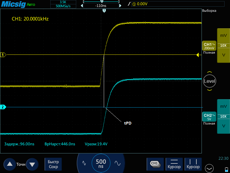

Что касается измерения задержки реального УНа Дартзилла. В обоих случаях подавался на вход один и тот меандр, неужели непонятно. Меандр сигнала не идеальный, и если уменьшить время развертки то можно увидеть время его нарастания что и имеет место при измерении доработанного варианта где tPD было уменьшено почти в 4 раза.
Так вот с этой набивкой к сожалению не справляется большинство современных усилителей.
Смелое заявление. Осциллограммами богаты в доказательство своих слов или просто побалакаем и пойдем дальше?
У вас верхний сигнал там в первом случае с крутым фронтом и даже небольшим выбросом, а во втором - пологий. Развертка изменилась только в два раза. Вы нас здесь за слепых держите? Желтая осциллограмма более красноречива, чем вы в данном случае.
Хуан, я моделировал в Микрокап, и передал доработку коллеге который обратился ко мне с просьбой доработать. Вот результаты моделирования. Он же измерял в железе и прислал мне результаты замеров с осциллографа. Улучшением звучания коллега остался доволен. Хотя если смотреть по спектрам, то улучшение незначительное - гораздо ниже порога чувствительности (см. высказывание И.Алдошиной в псиоакустике).
