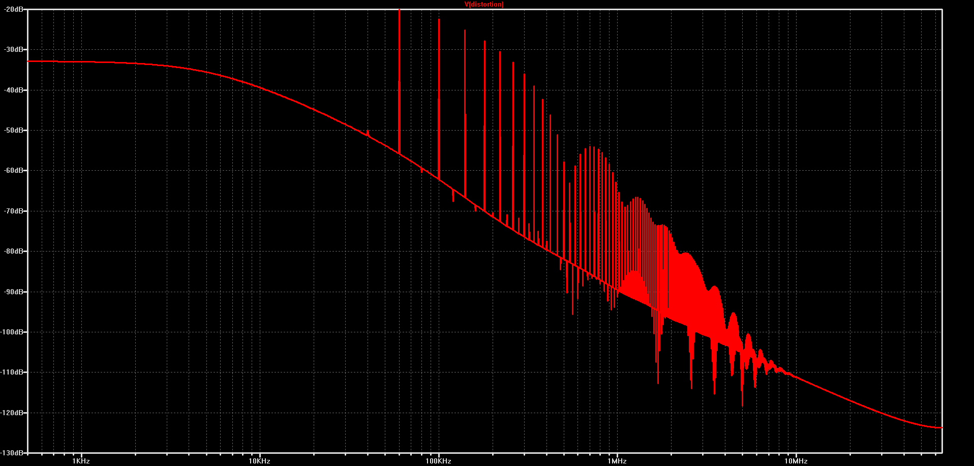

Вот они, твои СИД-искажения, красным показаны.
Как у ступеньки:

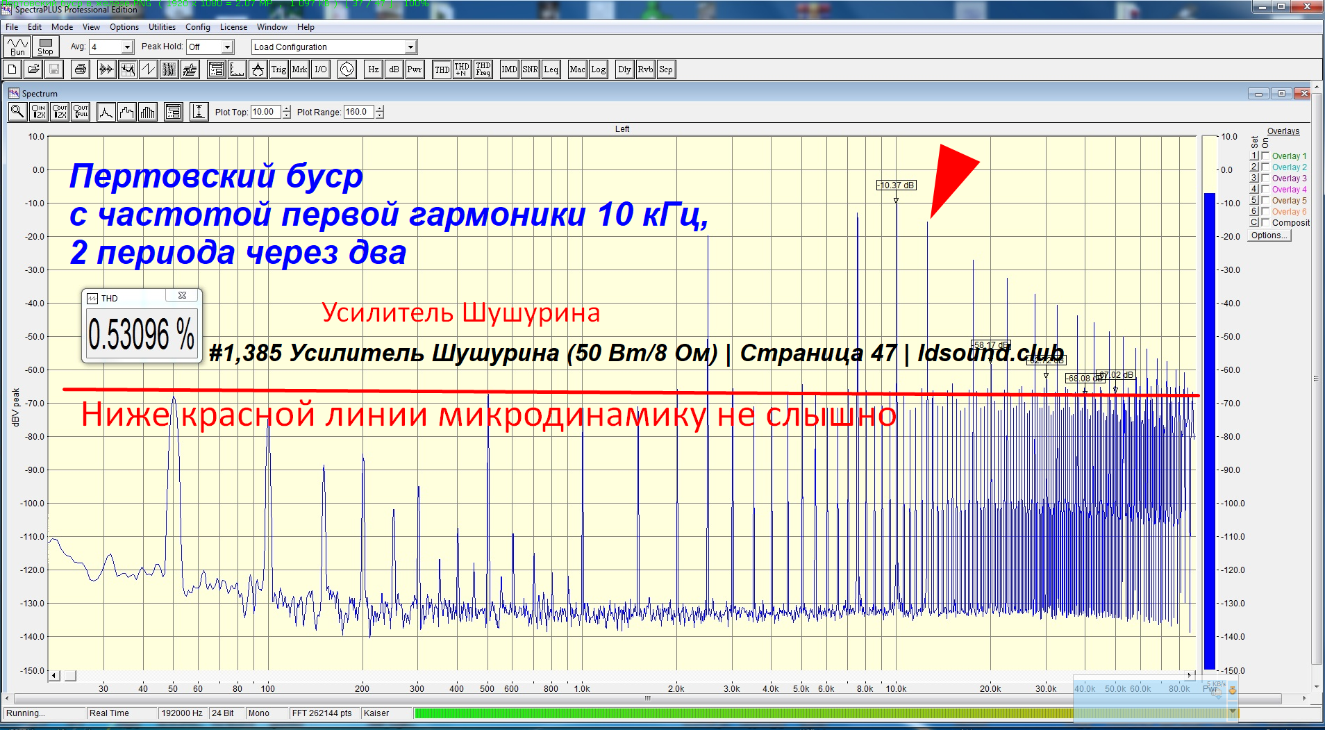

Что делает Пертов для проверки усилителя на микродинамику?
Он подаёт искажённые сигналы, типа "ступенек". В них после каждого излома возникают длительные пачки искажений:
которые Пертов подаёт на вход усилителя, а на выходе получает любое заданное значение гармоник.
В специальных окнах показаны искажения режектированного зелёного сигнала: отличие его от синусоидального. Негодный автор приписывает искажения в 33% полосой 1 ГГц самому режекторному 2Т-фильтру.
Но и без фильтра спектр бусра красноречивый:

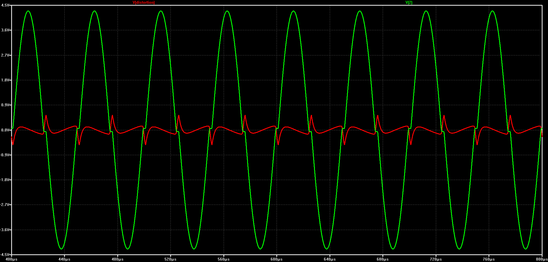

Собираем модель, которой Пертов собрать не в силах:
В модели сигнал бусра Пертова пропускается через ВК в классе В:

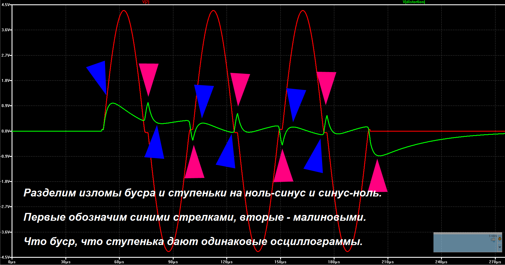

Из рисунка режектированных искажений очевидно, что на изломах бусра и на ступеньках они полностью идентичны.
Разделим изломы бусра и ступеньки на ноль-синус и синус-ноль.
Первые обозначим синими стрелками, вторые - малиновыми.
Что буср, что ступенька дают одинаковые осциллограммы.
Только ступеньки 2Т-фильтром мерить можно, а буср - Пертов нам запрещает.

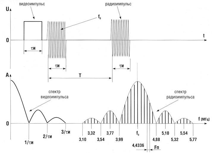

Пертов подаёт на входы испытуемых усей сигнал с Кг=33% в полосе 1 ГГц и меряет их на выходе в любом нужном ему количестве. Если все поймут, что искажения УЖЕ были на входе, шарлатанство лопнет.
Такие импульсы применяются в радиолокации для измерения дистанции до цели. Спектр их стократно измерен и давно известен .
В полном соответствии с наукой у нас в бусре Петрова есть 33% гармонических искажений, размазанных на 40 МГц...1 ГГц полосы.

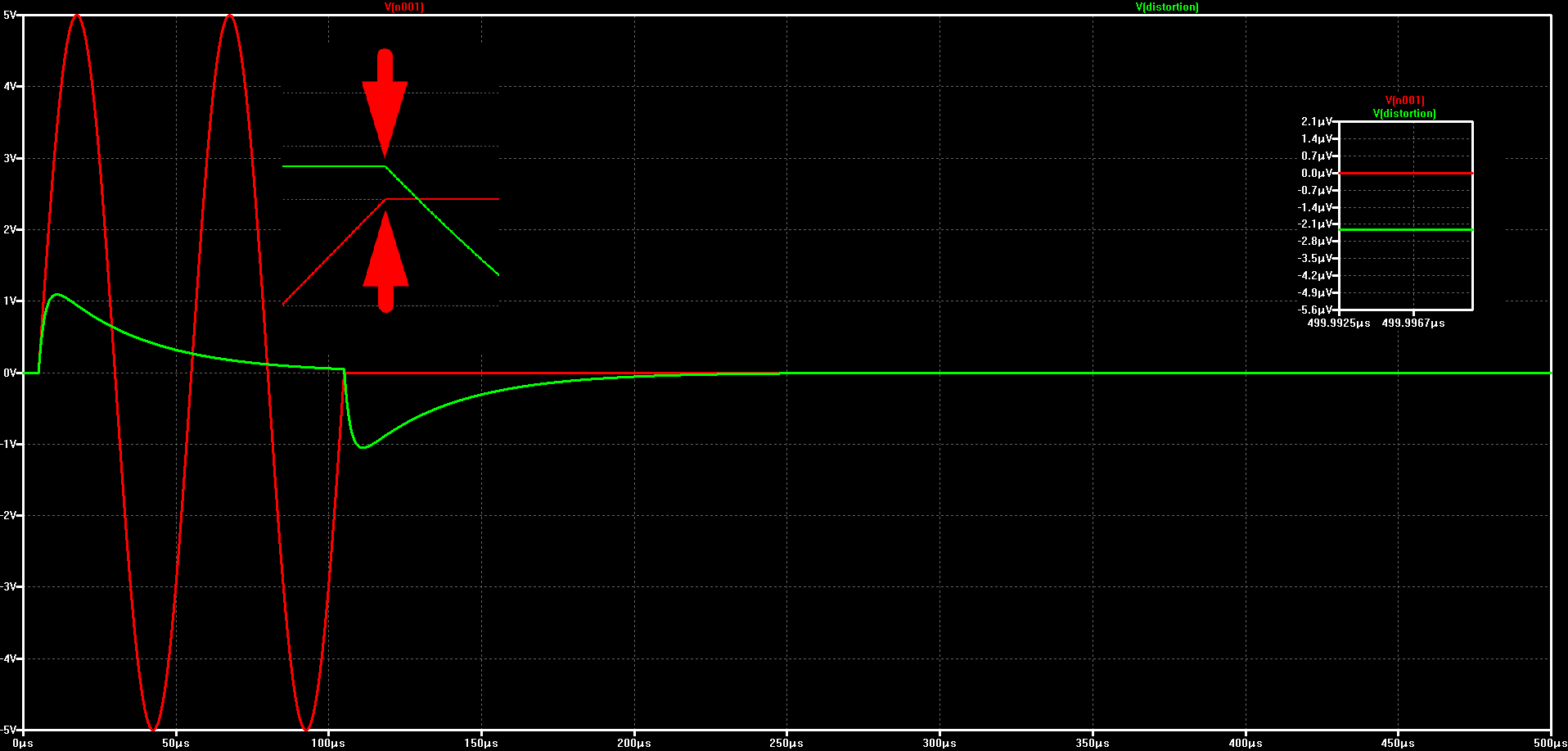

Где же концентрируются эти искажения, если сигнал бусра состоит из трёх форм:
1. Горизонтальная линия есть ноль сигнала, и искажений не содержит.
2. Синусоида математически идеальна и искажений не содержит.
3. Но есть и третья форма: колено, ИЗЛОМ меж синусом и нулевой линией. Он-то и вносит искажения, так как это и не синус, и не нуль, а ровно такая же форма, как в ступеньке или меандре:

- Я ищу микродинамику на уровнях выходного сигнала 30 В меандра, промодулированного мегагерцовым синусом, .smile_1smile_1smile_1smile_1
amp_sagittarius_dim-100-sid-png.95402
И никто этому не удивляется.
Чо там смешного, норм проверка микродинамики, всегда так ищем. smile_8 smile_8 smile_1 smile_1 smile_1
И никто не удивляется, что искажения в -120 дБ проверяются сигналом с готовыми 27% гармоник, что измерено в железе:
Хотя видно, что к концу исследуемого частотного диапазона спектр и не думает спадать, потому, что железо имеет частотные ограничения, отсутствующие в математике симулятора:
Симулятор показывает полосу гармоник в 300 МГц...1 ГГц,
в зависимости от установок дискретности выборки:
если выбирать пореже, то полоса гармоник представляется поуже,
а если взять шаг расчёта 1 нс, то вот вам гигагерц гармоник.
То есть, на самом деле, Пертов использует сигнал, идентичный сигналу "ступеньки", с гармониками 27...37% в диапазоне гигагерцовых частот
...для поиска гармоник с уровнями -120 дБ:

Что делает Петров?
Петров суёт ему на вход меандр, модулированный синусом, доводит выходной сигнал до клипа, и показывает: вот, микродинамики на меандре нету.
Пока вы не понимаете, о чём речь, всякие цыгане всегда найдут способ пояснить вам, что микродинамика меряется меандрами и радиоимпульсами с искажениями в 33% и спектром в гигагерц.
