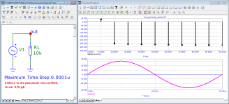

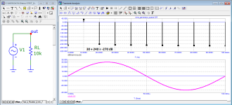

Но мы немножко продолжим эксперимент в различными видами формирования задержки в симуляторе. Попробуем посмотреть что нам покажет товарищ Фурье. Поскольку я пользуюсь 12 версий Микрокап, то первый период смотреть не будем, а начнем с 4-го.
Здесь представлены спектральные составляющие сигнала 10кГц. Стало быть основная гармоника уровнем 0дБ, поскольку я задал 1В входного сигнала. далее слоедуют палки, указывающие уровни второй, третьей и выше гармоник. Это было лирическое отступление для тех, кто не знаком с таким представлением данных и не пользуется Микрокап. Как видим, переходной процесс еще не закончился и товарищ Фурье нам кажет, что у нас якобы в спектре гармонические компоненты уровнем не ниже -80дБ.
Позволим анализу просчитать 10 периодов сигнала. За это время переходной процесс устаканится и в сигнале его останется меньше.
Вот, уже лучше. Все спектральные компоненты чудесным образом спали до уровня -140...160дБ.

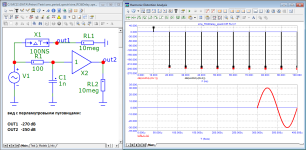

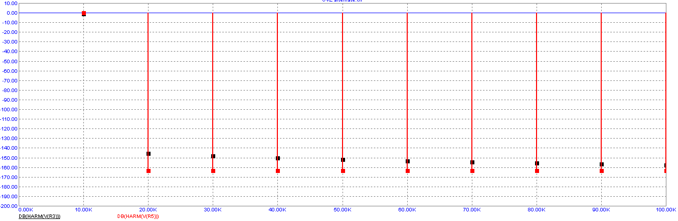

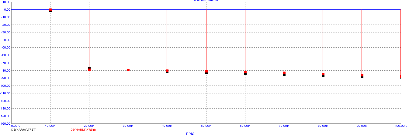

вот результат измерения спектра на первом периоде в МС9 и в МС11
    38.2 KB · Просмотры: 65
    68.3 KB · Просмотры: 74
Схема была постом выше. Ничего не изменилось: две цепочки с разной реализацией задержки. Просто смотрю уже не транзиент, а искажения.

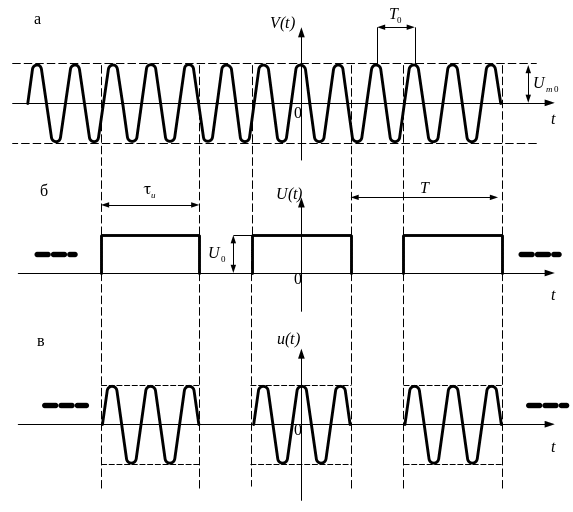

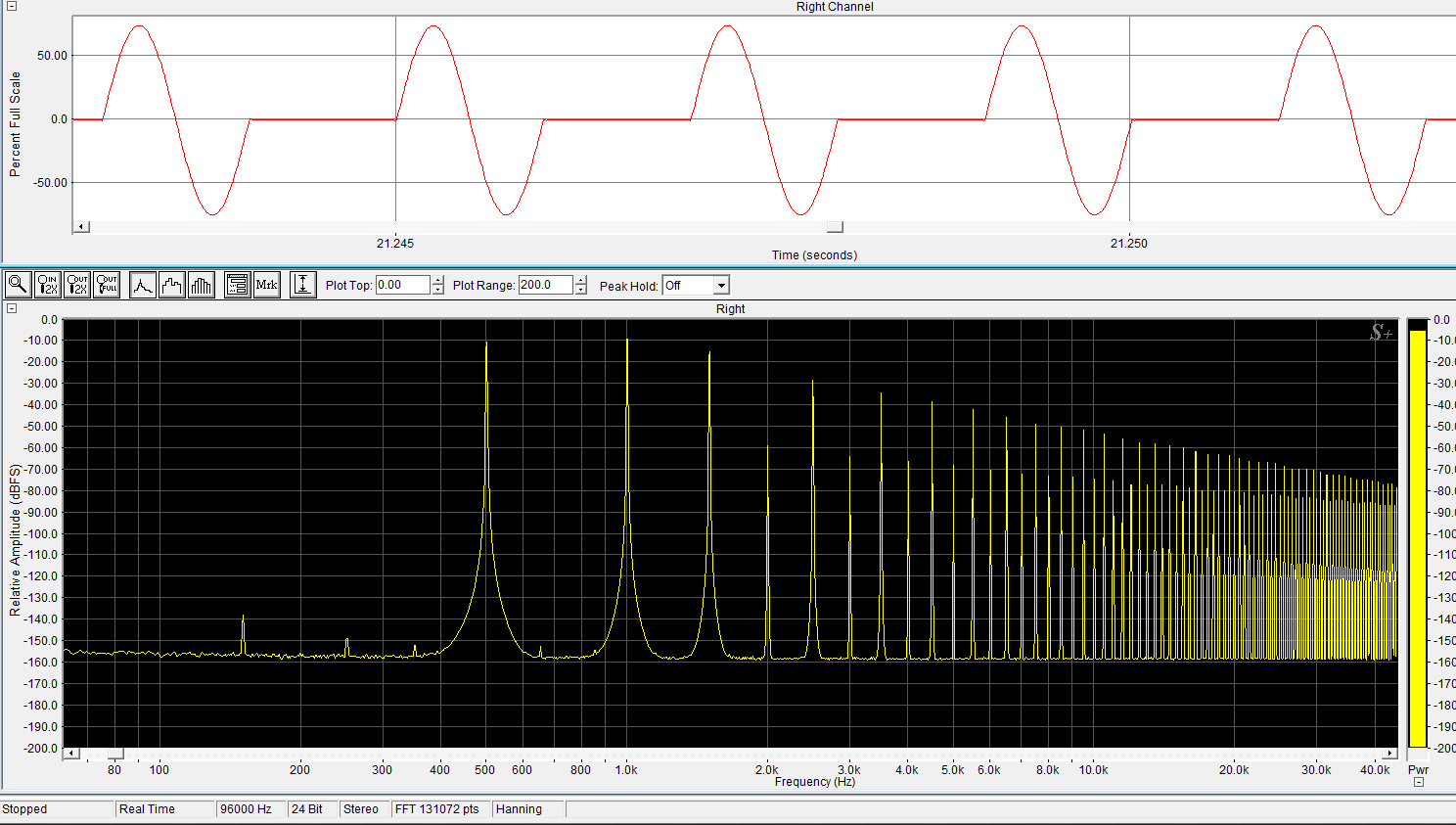

В Спектралабе есть опция тон бурст. Чего проще- дать его на вход , пущай проанализирует, чего там в продуктах завелось лишнего, окромя самого тона?
Скрипач не нужен, без всякого спектралаба отлично слышно период повторения пачек импульсов.
Что касается формирования сигнала в виде бурстов то достаточно знать арифметику за первый класс. Применяю только сложение и вычитание и никаких умножений,
Вот это очень интересненько, Это с чем надо складывать синус, чтоб в нём перерывы получились?
а я скажу с чем: чтобы получить брусы, надо от синуса отнять готовые брусы, которые легко получаются с помощью вычитания других брусов от другого синуса и т.д.

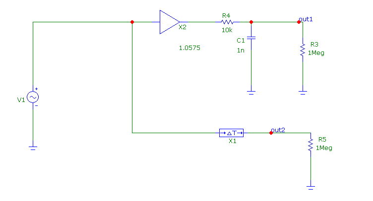

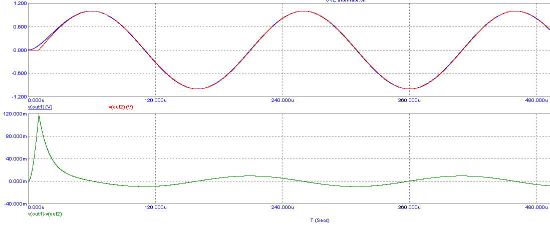

Собираем такую простенькую схемку:
Имеем два выхода с разными вариантами формирования задержки - на пассивных элементах, в виде RC-фильтра, и на макросе задержки, который применяете вы. Поскольку макрос не дает ослабления, а нам нужно посмотреть разницу, то в верхний канал добавлен блок усиления на 5,75 процентов, дабы скомпенсировать разницу в выходной амплитуде.
Смотрим что у нас на выходах и какова дельта напряжений между входами:
Опачки. Оказывается задержка задержке рознь. Смотрите начало синусоид. Макрос служит по сути цифровой задержкой, которая просто задерживает сигнал на определенное время и тупо "включает его" на выход. Вот тебе и умножитель нарисовался в виде скрытой функции.
А что там у нас с разностным сигналом между входами? Откуда-то зубец нарисовался. Прямо SID искажения ваши, если присмотреться. Откуда они тут взялись, в линейной-то схеме и идеальных элементах?
оттуда и нарисовались что в одном случае сдвинут сигнал идеально (если бы ак сдвигал усилиель то и проблем было бы меньше с вносимыми искажениями), а во втором фильтром с переходными искажениями которые измеряет СМЕРШ того не понимая что во время переходных процессов сигнал квазигармонический, а не гармонический. Отсюда и дополнительные искажения, М.Финк все прекрасно объяснил и расписал формулы. См. Сигналы, помехи, ошибки. О некоторых заблуждениях в теории связи. Вот когда разберетесь всей компанией в своих заблуждениях тогда и поймете что к чему (возможно).
Это не СМЕРШ измеряет, это ты измеряешь искажения во время переходных процессов.
И они многократно возрастут, если будет "идеальная задержка".
А кто об усилителях говорит? Показан был принцип и сравнение разных видов цепочек задержки. Можно и уменьшить конечно, но сути это не изменит. Будет то же самое, но с перламутровыми пуговками.

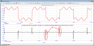

СМЕРШ, учись измерять реально вносимые искажения
тест DIM-100 модели СМЕРШ представленной выше
    40.8 KB · Просмотры: 379
Я ещё тебя научу:
amp_sagittarius_dim-100-sid-png.95402

Однако осмелюсь заметить про линию задержки- при подаче такого сигнала - на ультразвуке не существует "правильного" значения ГВЗ, ну нету, оно там переменное, а ты широкополосный сигнал скомпенсировать пытаешься. А у тебя- не выходит. А интерпретируешь ты то что получилось- не верно. Ты почему то решил что это искажения, там они конечно есть, но результат у тебя завышается даже не в проценты. А в разы. Из за того что ты ошибку компенсации считаешь искажениями.
Насчёт простоты схем.. Ну.. Я даже не знаю. Даже у простой схемы нужно максимально использовать её потенциал. Это не так просто- но возможно.
Ах да. По моим рассчётам там хоть до клипа и 10 вольт, но мощность пиковая около двух сотен ватт. Два канала по две сотни.. А ты знаешь зачем вообще такую мощность делают? Чтоб пики не обрезались. А слушают обычно ваттах на 30-40. И это охренеть уже как громко. А при той мощности что ты меришь- никакой микродинамики никто не услышит, у этого кого то- уши отвалются просто. Или слушать придётся напялив индустриальные защитные наушники.
То есть, вы до сих пор не понимаете, что идеальных линий задержки, какими вы оперируете в симуляторе,не существует. И не работает ничего так, как эта задержка, если только это не цифровая задержка с некоторым буфером и задержанным воспроизведением. Но это не аналоговая задержка и пора уже прекращать, как вы выражаетесь, дурочку насвистывать.

А теперь вы вместе со СМЕРШ измерьте спектр бурстов (как вы умеете это делать) на выходе модели своего лучшего усилителя и отнимите от него спектр входного бурста как эталона. Кто, кто, а СМЕРШ я думаю справится. Во тогда и увидим реально вносимые вашими усилителями искажения.
Вы вместе, вы то, вы это... Как это удобно: всех в одну кучку собрать и делать вид, что вы Д`Артаньян. Только вот в чем соль - ваши бурсты не являются той панацеей, за которую вы их выдаете. И объяснять вам бесполезно, поскольку ваша квалификация не позволяет даже понять суть контраргументов и сделать простейшие логические выводы без ошибок.
А где ваш лучший усилитель? Почему бы вам не показать пример?
я наивно надеялся что вашей квалификации хватит чтобы разъяснить СМЕРШу в чем его заблуждения в работе фильтров
Да, действительно наивно полагать, что я брошусь выполнять вашу работу. Фильтры-то ваши, не мои. А вы мне предлагаете собрать их в симуляторе, потратить время, чтобы вы потом снова мимо ушей пропустили? А оно мине надо?
Для измерения коммутационных искажений я применяю вот такой фильтр. На вход усилителя подаю комбинированный сигнал 100 Гц и 20 кГц в соотношении 3:2. Чтобы оценить продукты искажений приходится пропускать более 10 мс. Так как даже через 10 мс фильтр еще не выходит на установившийся режим. Как видишь, в самом начале работы на выходе фильтра уровень сигнала достигает 2,5 В и более.
Вот фильтр снова поменялся. И что, все должны дружно лихорадочно за вами модели собирать, чтобы ваши откровения проверить?
По понятиям СМЕРШ и похоже что и по твоим это продукты искажений самого усилителя. Если поддерживаешь СМЕРШ, то подай на вход фильтра смесь сигналов непосредственно от генераторов которые уж точно без искажений и убедись в том же результате. Повышай квалификацию!
