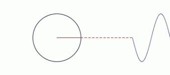

Хуан, и при чем здесь FCD? Речь шла о спектре одного периода синусоиды (первого в гармоническом ряду). Я почему и задавал тебе вопрос чем отличается спектр первого периода прямоугольника, треугольника от последующих... А ты стал высвистывать дурочку, прикинулся что не понял...
    85.6 KB · Просмотры: 76
    167 KB · Просмотры: 73

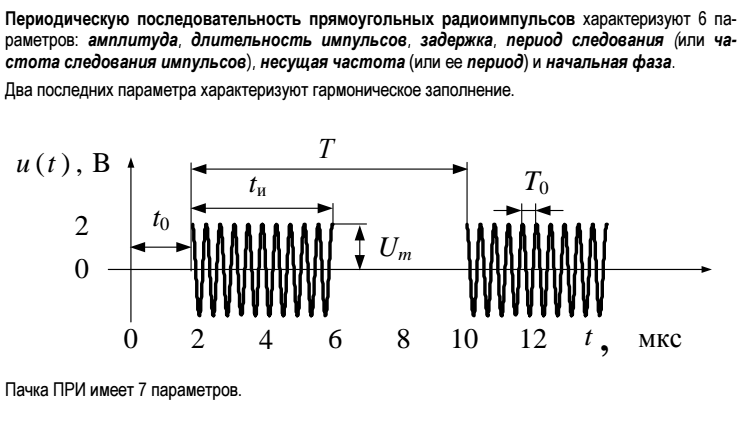

вектор формирующий синусоиду должен судорожно дергаться с частотами до 50 МГц да еще и включать дополнительные вектора вращающиеся вокруг его вершины с разными угловыми скоростями (как при формировании меандра).

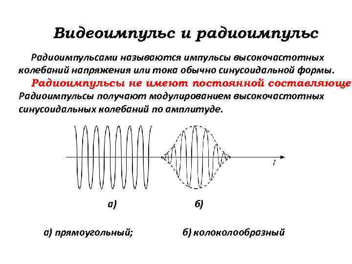

То есть, ты сказал ровно то, что и Пабло насчёт модуляции, но другими словами. Практически же, даже радиоимпульс из одной синусоиды - это, всё равно, радиоимпульс, потому, что его определение не налагает требований о числе синусоид или соотношения времён и частот модулирующего прямоугольного сигнала и несущей частоты:
Разновидность "прямоугольный". smile_1 smile_1 smile_1
Только в твоих РИ ширина импульса - один...три периода синуса. _nerastraivay

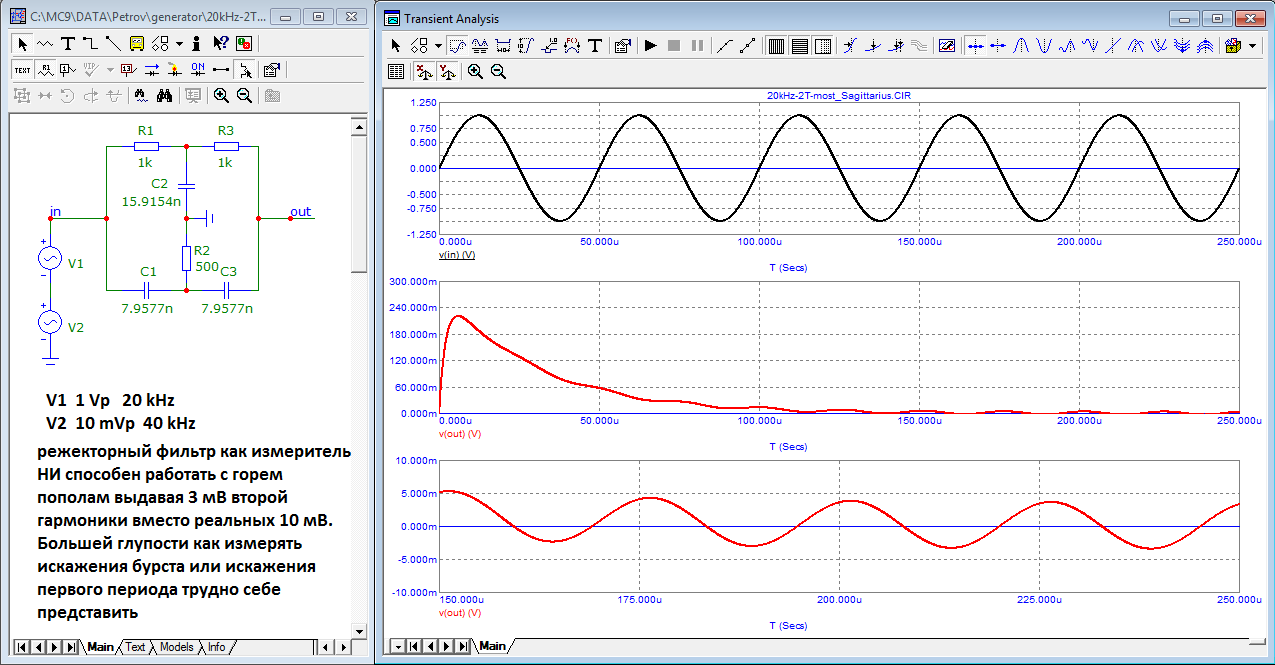

А мой 2Т-фильтр этого и не знал. _hm_ _hm_ _hm_ _hm__monah_monah_monah
покажи схему своего 2Т-фильтра, тогда и посмотрим что он знал, а что не знал.

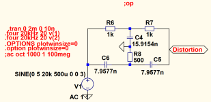

Держи.

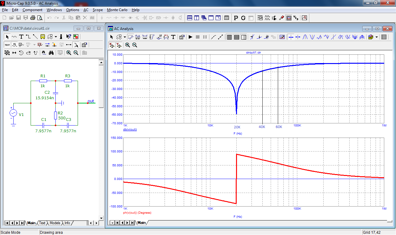

СМЕРШ, спасибо за схему 2Т-моста.
Смотрим его диаграмму Боде
режекторные фильтры часто используют в качестве ИНИ
посмотрим что же измерял СМЕРШ на самом деле
Как видим - абсолютно нулевое понимание работы измерительных приборов
Переходные процессы самого фильтра пытался выдать за искажения сигнала
Не удивительно что у него такие результаты измерений которыми он загадил уже пол ветки

Саня, не делайте трагедии. Для вас таки АЧХ 2Т-фильтра - откровение настолько, что вы даже недопонимаете своего счастья в том, что он не позорит вас полностью, а реабилитирует перед целым форумом, занижая на 10 дБ уровни второй и немного - даже третьей гармоник.
Правда, даже этот чудо-мост оказался неспособен укоротить ширину спектра использованного вами для проверки линейности (Карл!!!11) УНЧ ...радиоимпульса:
