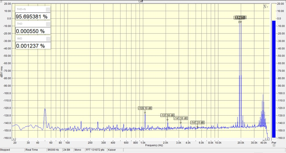

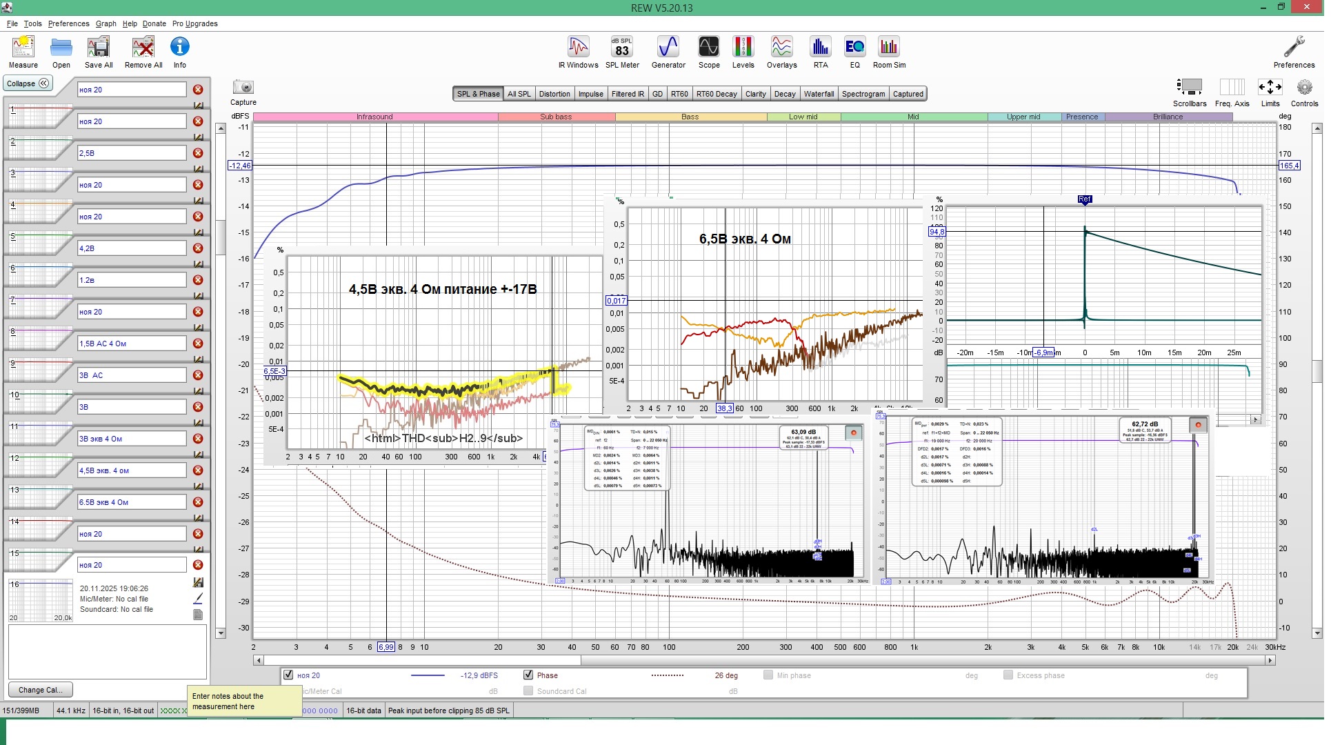

Усилители на 2030 с пониженными искажениями. Симуляция и реальные замеры.

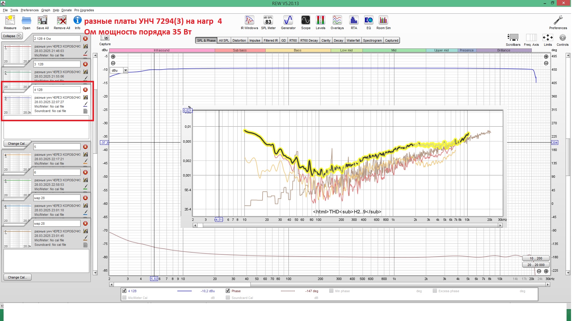

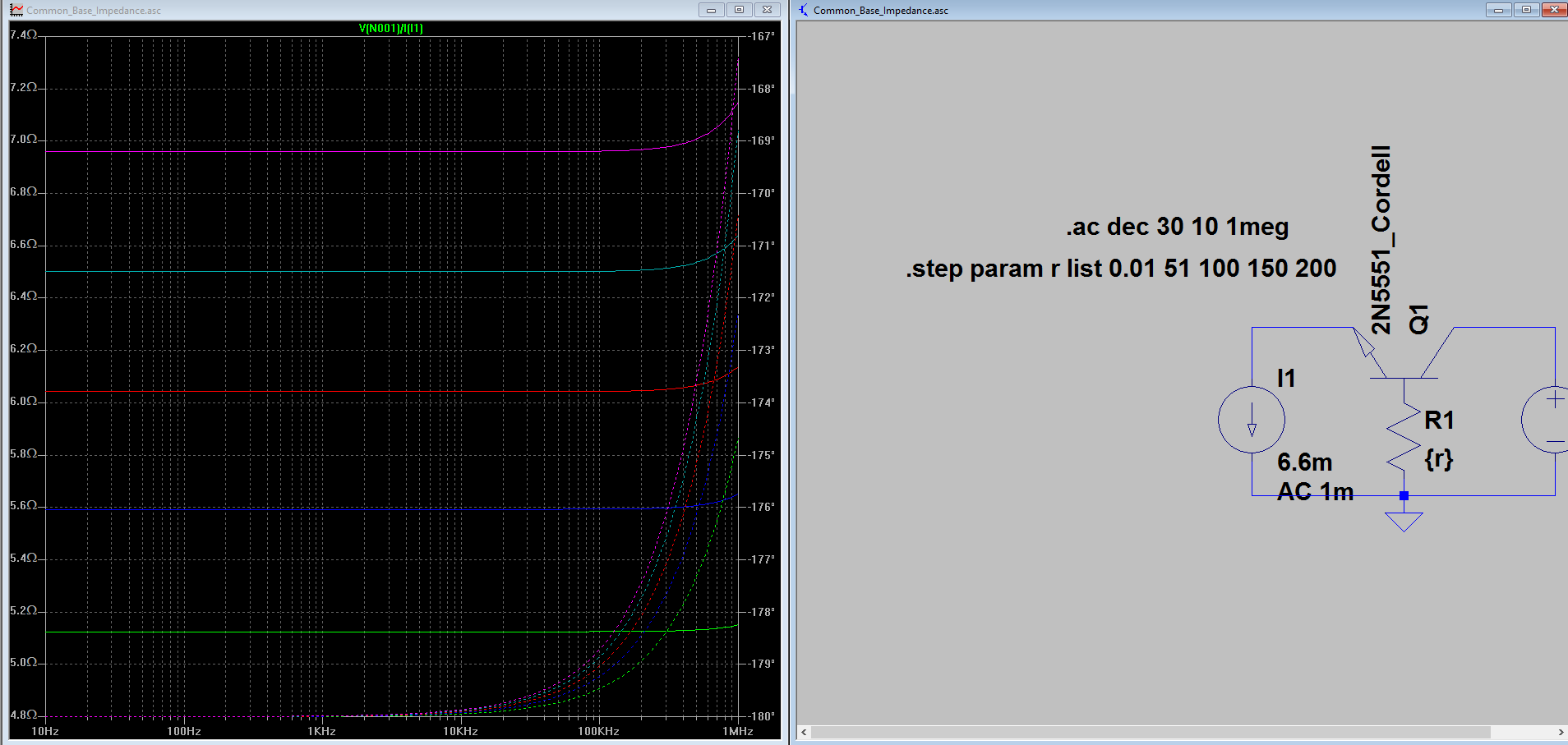

все вспоминаю как входное сопротивление общей базы меряли...

Смотри, где тут "разрыв фазы"? Нету? А у тебя чего есть? Может потому что кто то в коррекцию не умеет?
Я тебе фуфлыжнику ещё раз говорю что нельзя из схемы вырывать куски и на основе этого делать выводы . Ты бестолочь нагрузил ОУ на 3.8 ома на землю . Эти 3.8 ома включены ПОСЛЕДОВАТЕЛЬНО с нагрузкой ОУ , разуй глаза ! Работа схемы в железе это доказывает !
я ошибся, в твоем случае 2н5551 - 5.1 ом.
именно на землю.

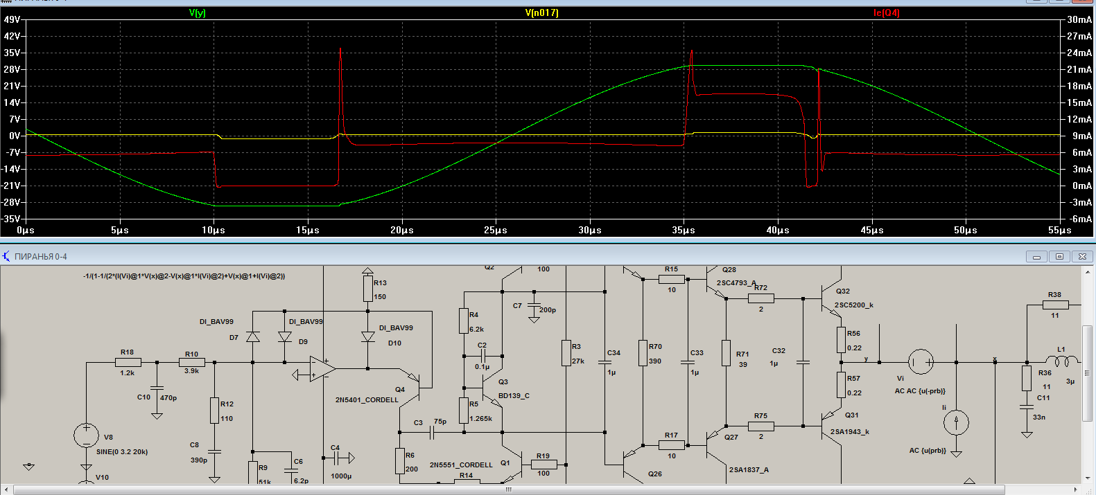

Алекс2 , где ты тут увидел 5.1 ома нагрузки ? На графике ток выхода ОУ и он даже до половины не дотягивают до номинальных для ад8055 ! Заметь что замер сделан в клипе усилителя !
    57.9 KB · Просмотры: 98
Алекс2 , где ты тут увидел 5.1 ома нагрузки ? На графике ток выхода ОУ и он даже до половины не дотягивают до номинальных для ад5055 ! Заметь что замер сделан в клипе усилителя !

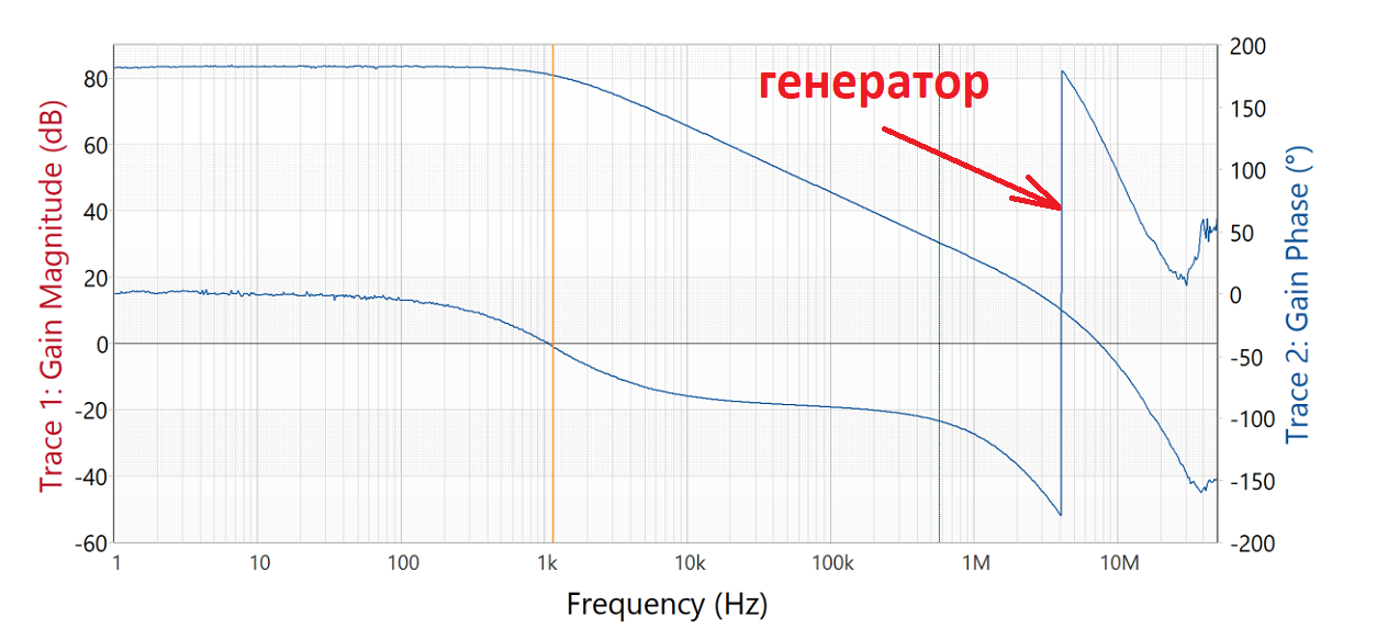

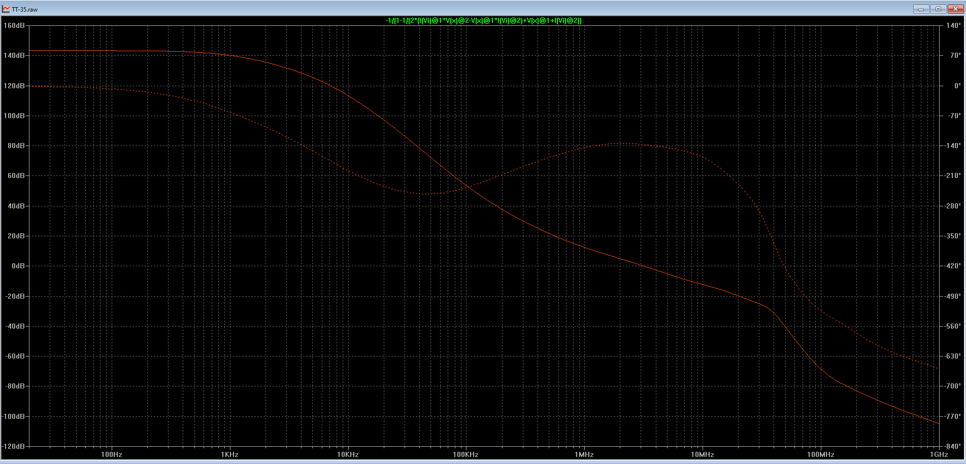

моя критика- из-за низкого динамического сопротивления частотные параметры оу неизвестно какие, даже поэлементные модели их непонятно как описывают.
То что он как-то работает-ничего не значит, может там усиление в петле в 20 раз ниже чем по симулятору.
Так вот в Гумелёвском усе медленная 140уд7 в таком включении по скоростным параметрам сравнялась с 544уд2 . Открой журнал Радио и прочитай . Так что не наводи тень на плетень .

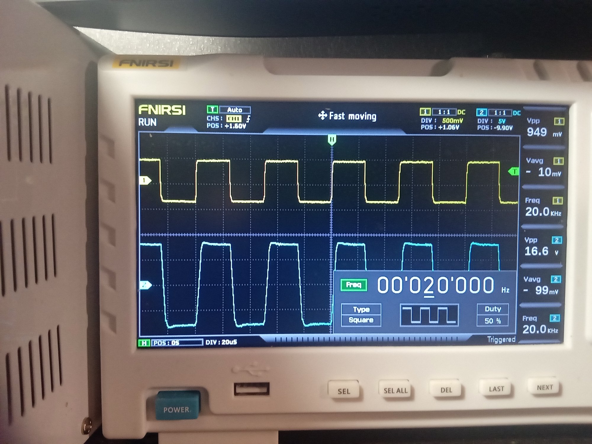

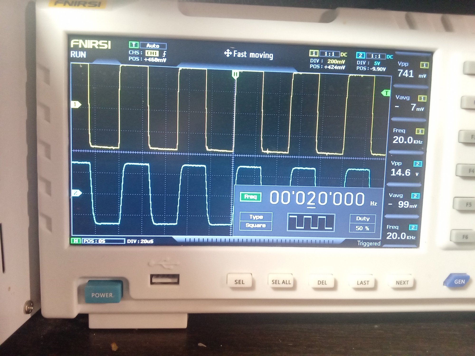

Пока пачки меандров для 1875, с включением по даташиту, с чуть более высокой ООС и по композиту ждут своего часа, в плане экспертизы такими тест - сигналами в аналоге, вспомнил про балалайку для кухни. Решил сделать прокладку для передней панели как бы саба - УНЧ и т.д., и пришурупил разъем на 10 контактов вблизи, самой, наверное дешевой панели - приемника с блютузом в мире и дополнил это всё еще и рядом дополнительных переключателей - для расширения функционала, чтобы, это все было можно потом состыковать, и, наоборот - если, что пойдет не так, сразу после старта...
    342 KB · Просмотры: 75
    313.4 KB · Просмотры: 76
    307.4 KB · Просмотры: 77

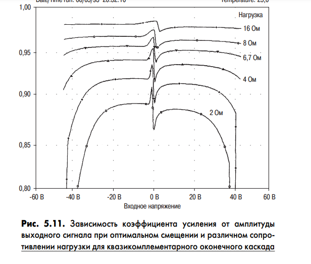

а при чем тут ступенька? к БП,она как раз на малой громкости заметна
    64.2 KB · Просмотры: 75
А, Вы про выходной трансформатор. Жесть.

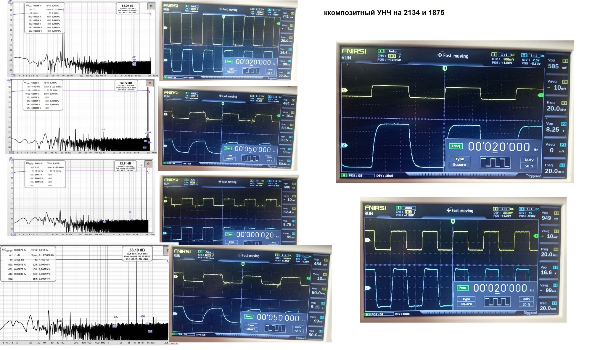

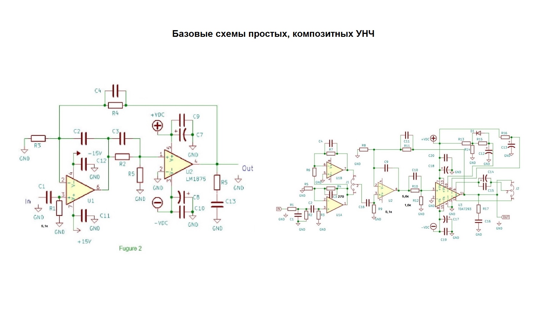

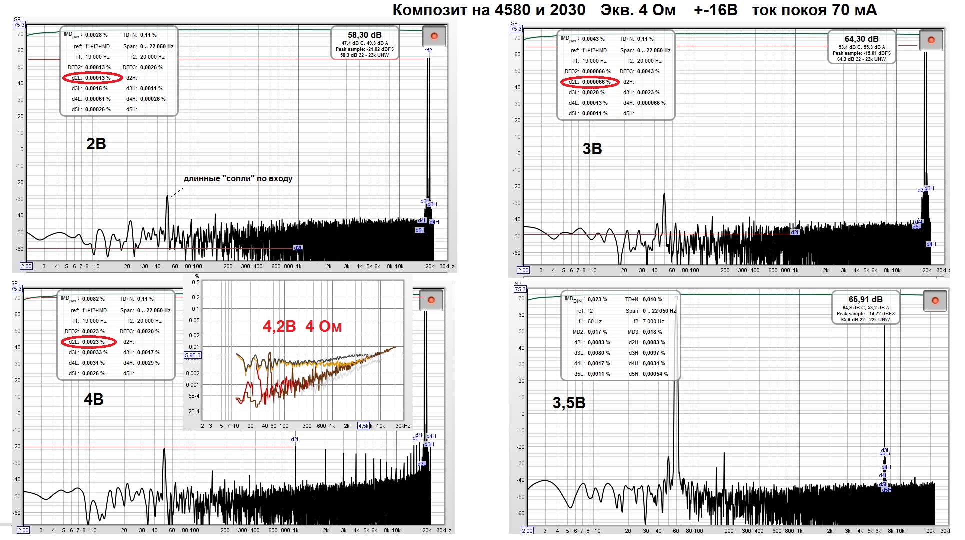

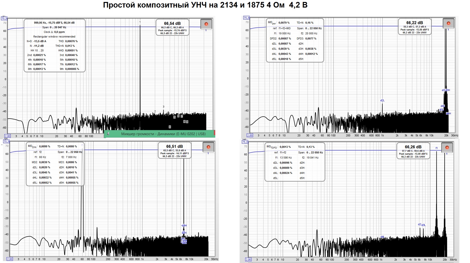

Обрадую группу глубокоосников и сторонников композитных УНЧ. Я вступаю в ваши ряды - сделал свой первый композит, послушал, пока всё ОК. Но не обошлось без приключений.
Решил собрать композит, наверное по по самой простой схеме.

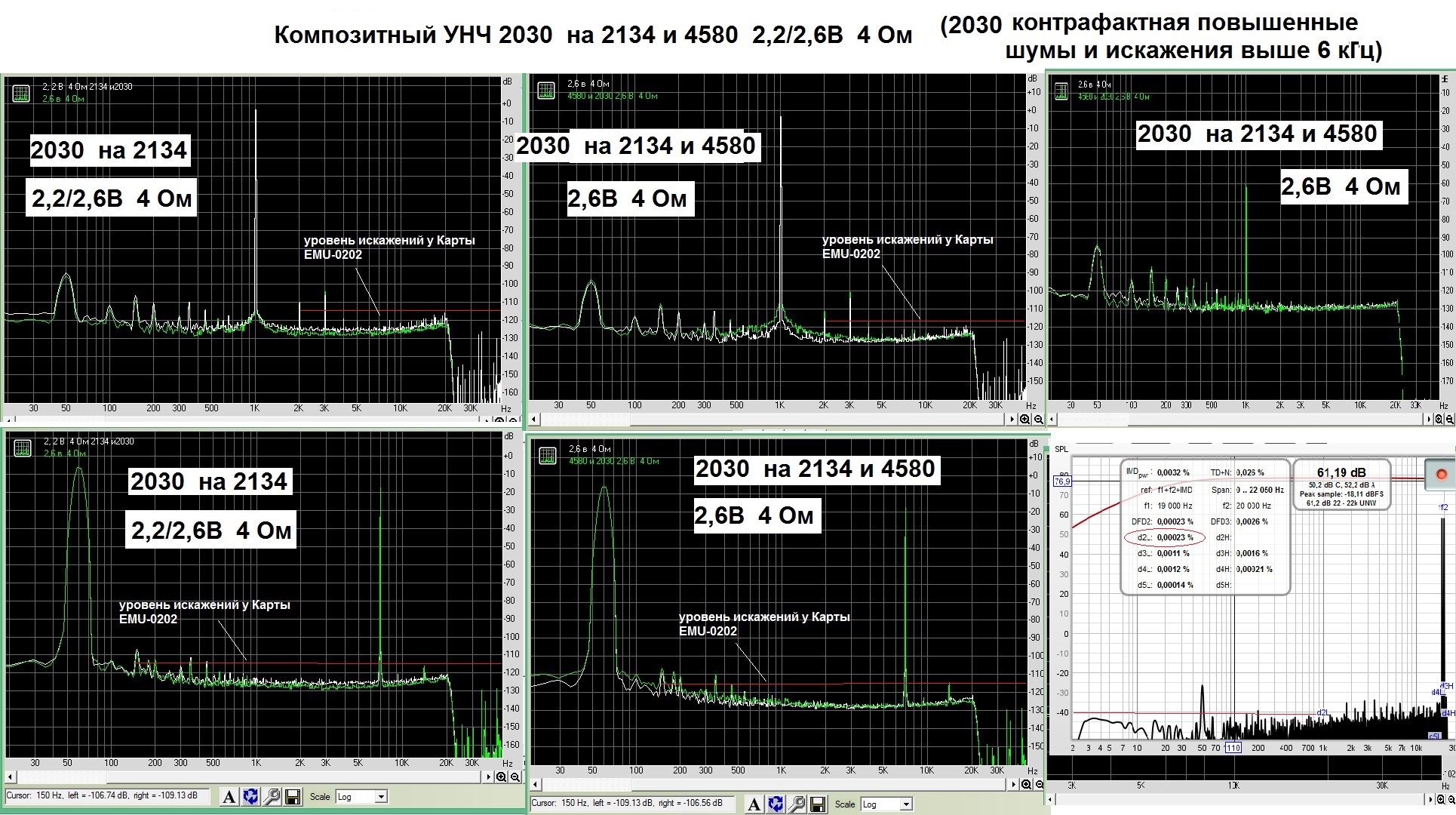

Работает с разными микросхемами и по входу и по выходу. Не рекорд, конечно по уровню искажений, но звук мне понравился. разницы не слышу что с 2134, что с 4580 - чистенько, хорошая разборчивость и без шумов.

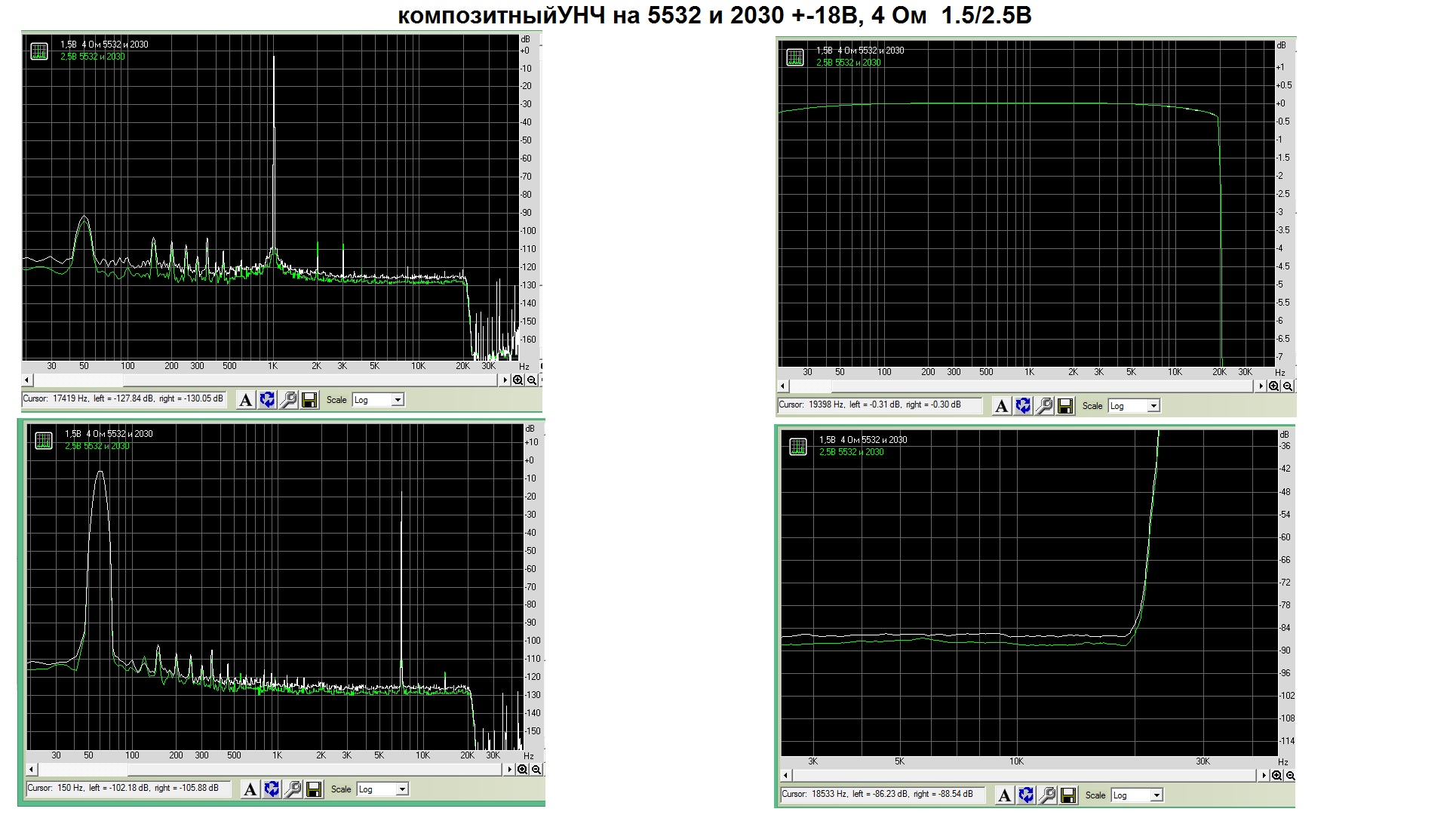

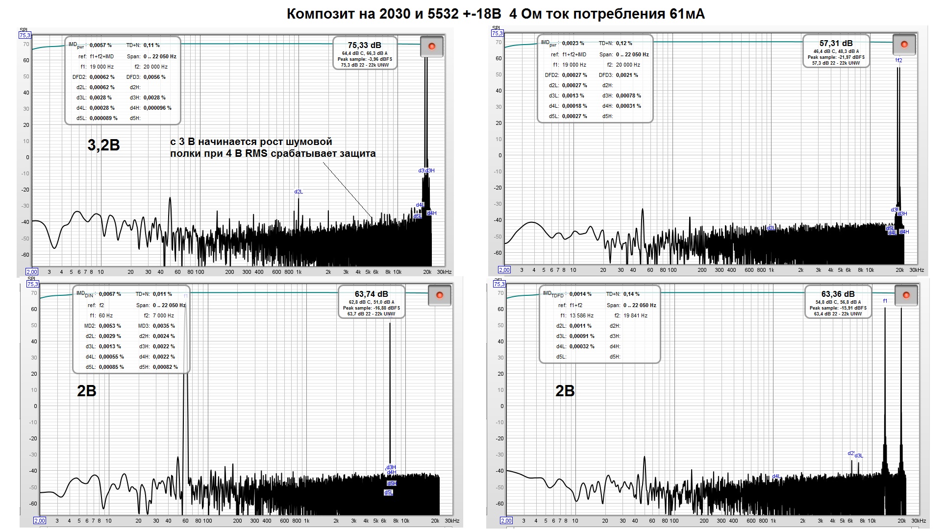

Искажения на НЧ и СЧ получаются - с тремя нулями, естественно на небольшой мощности порядка 1-5Вт - на 4 Ом где-то до 2-5В. Ограничение по питанию при +-17В ( 1875) порядка 9,5В на 8 Ом и 8,5В на 4 Ом. При этом у меня есть подозрение, что 1875, которые я сейчас использую, это контрафакт - не тянут больше 20 Вт, уходят в защиту. У 2030 параметры еще скромней примерно с 3-4 В становится заметен рост в шумовой полке и более ранние искажения в виде шума на ВЧ уже при 5В на 4 Ом.
Я думаю, что тут будут работать на выходе и 7294, 3886, уж если контрафактные 1875 не засвистели.
А для большой мощи эту схему можно сделать с плавающим питанием. На выходе можно также ставить мощные мосфеты с питанием +-35-45В. Их прокачать на ВЧ хватит мощности и 1875 и даже 2030.

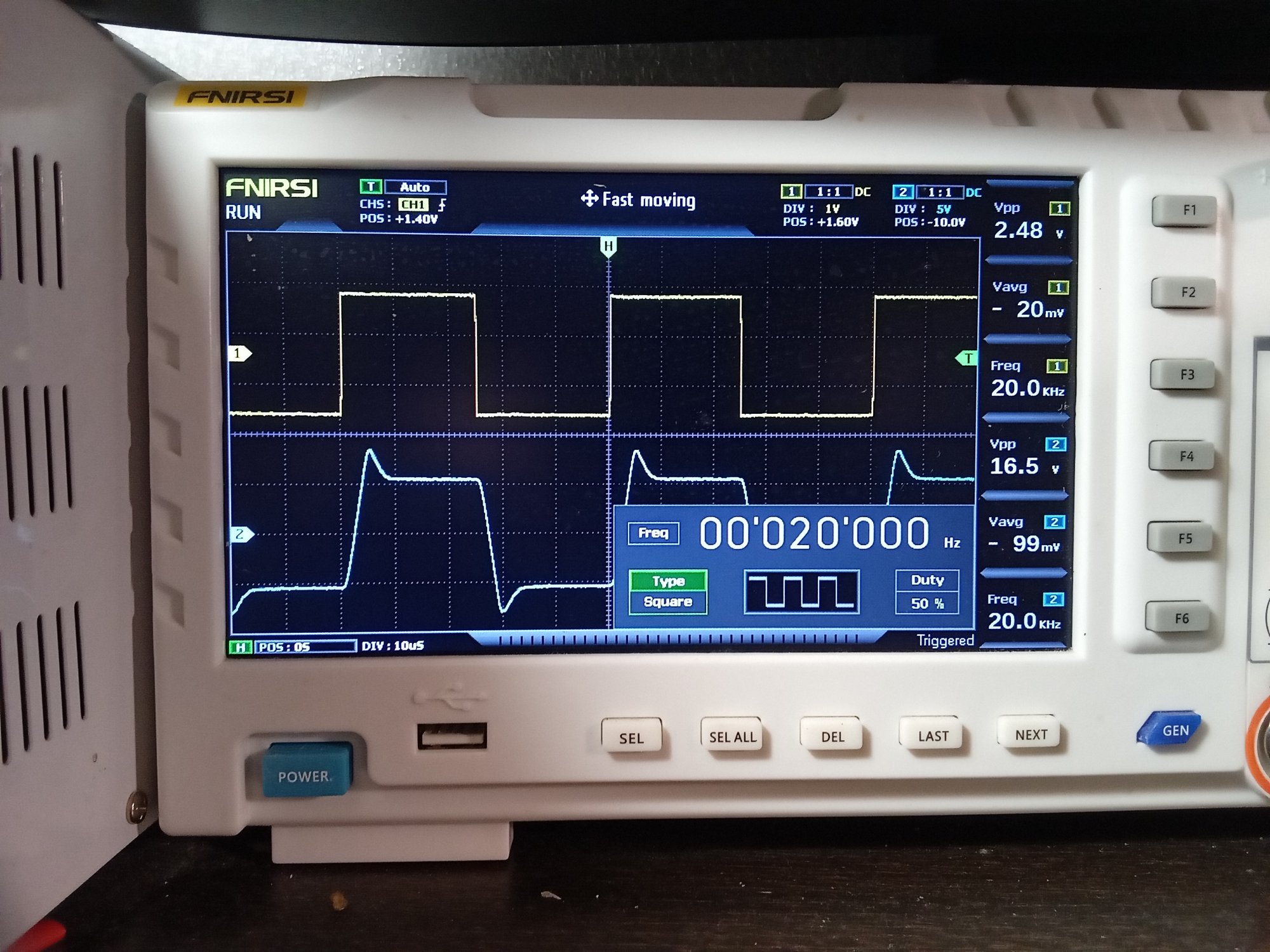

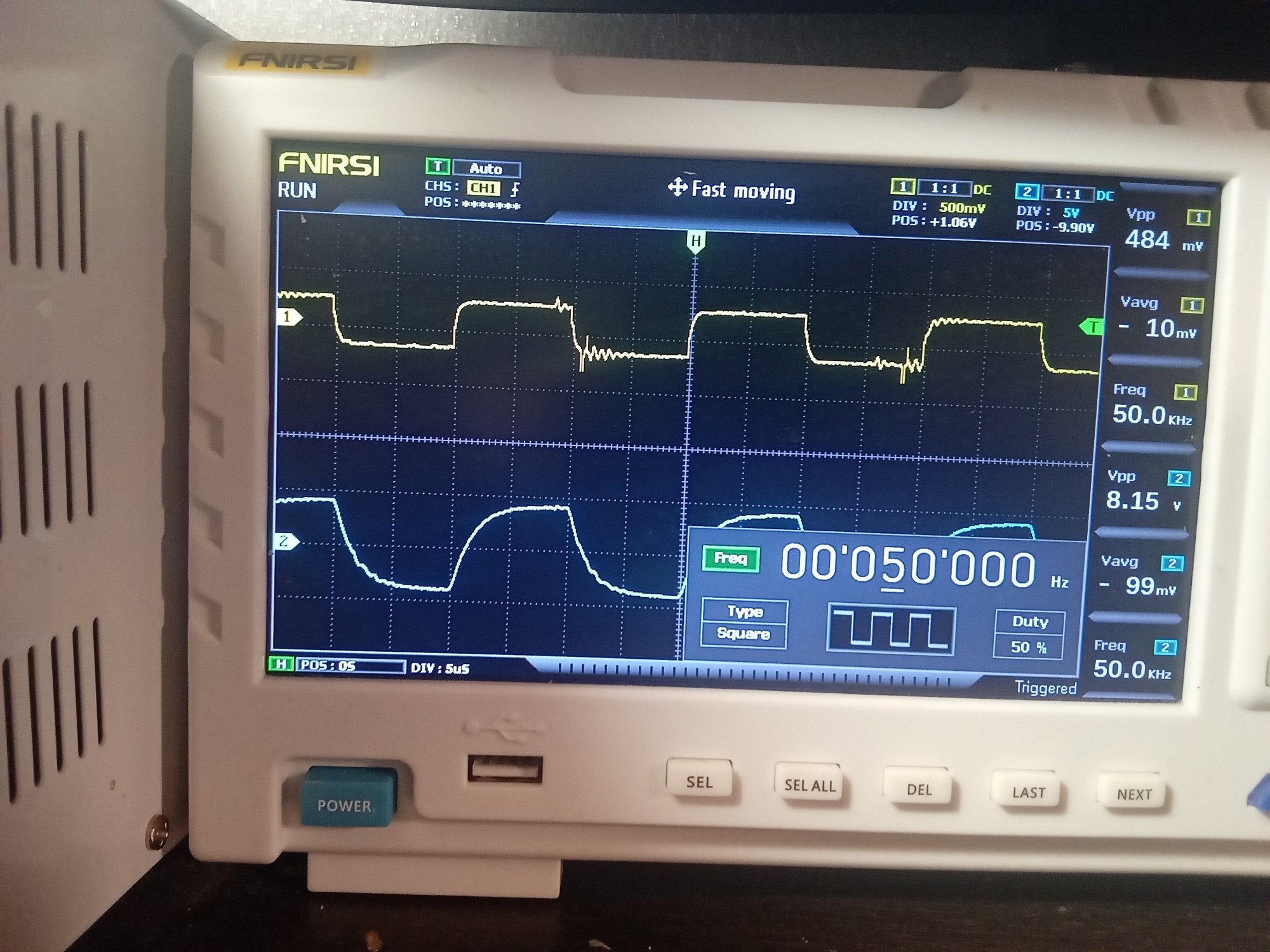

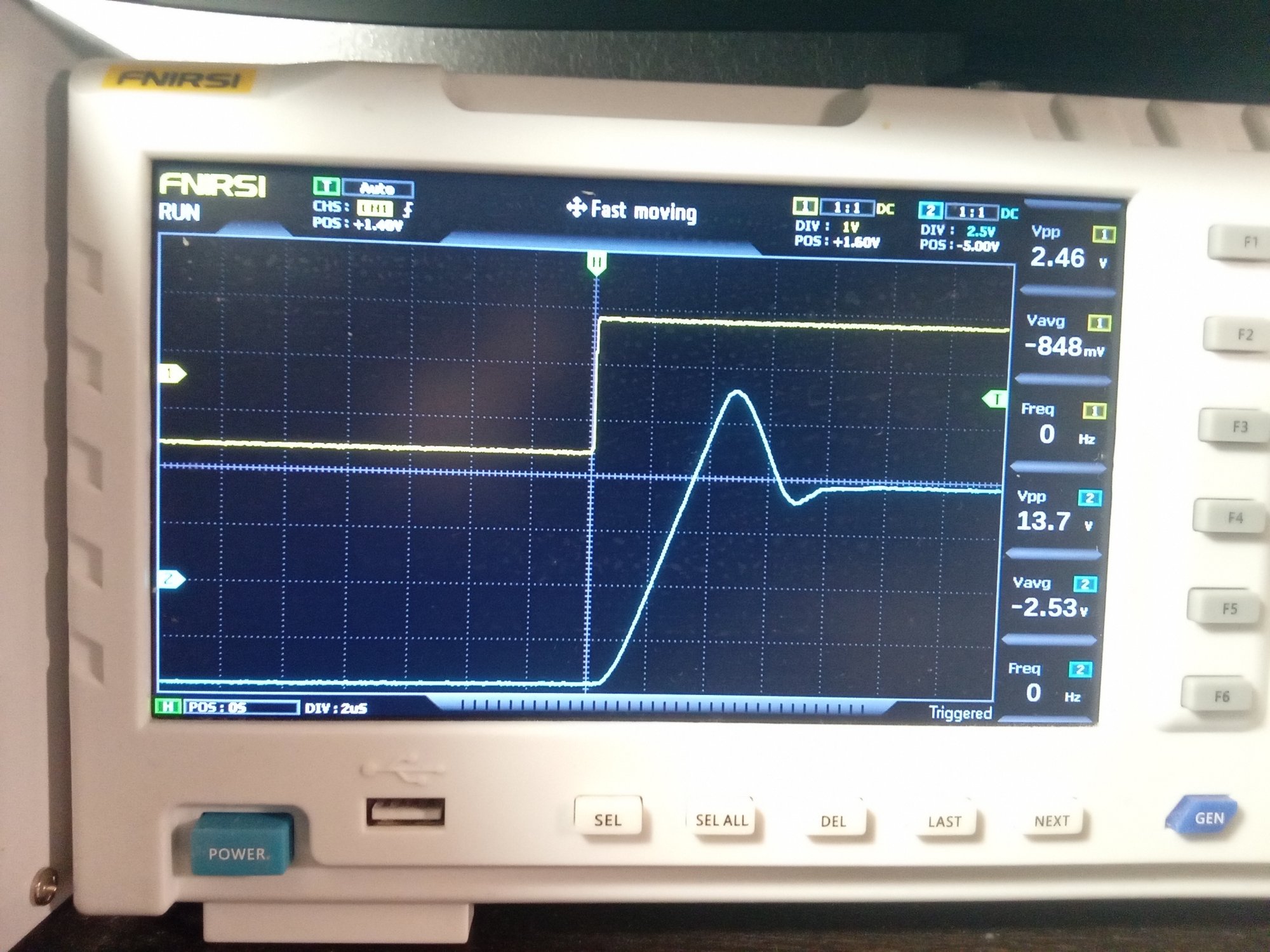

Посмотрел меандры у этого композита и обнаружил очень неприятный эффект - рост уровня выбросов на меандре с широкой полосой частот ( как заявлено в полосе работы моего осциллографа FNIRSI до 100 мГц, но реально не выше 60). Причем при малых уровнях сигналов этих выбросов практически нет и всё идеально. А вот по мере роста выходной мощности эти выбросы начинают заметно расти и при подходе к предельной неискаженной мощности могут достигать до 20-30% от уровня сигнала как положительной, так и отрицательной (чуть меньше) полуволнах, что конечно недопустимо. Завал по частоте начинается примерно со 100 кГц. скорость нарастания фронта не высокая, грубо говоря 5 В/мкс. На меандре радиатор греется очень сильно.
Но проблему больших выбросов удалось решить просто - путем увеличения Кус с 10 до 16 так, что форма у меандра получилась практически идеальная. Перед ограничением по питанию выбросы не больше 2-5%
При прослушивании на большой громкости, обнаружился заметный на слух срыв работы ООС при достижении пиков в сигнале и ограничению его по питанию. Напоминает щелчки или даже хлопки на исцарапанной пластинке. А на средней громкости звук отличный. При этом по искажениям, графики практически те же.
В действительности, основной вклад в эти неприятные, очень заметные на слух искажения давали два момента. Это то, что я на входе не поставил ФНЧ и в УНЧ лезли дикие ЭМ помехи, по уровню сопоставимые с уровнем входного сигнала. И также дополнительные искажения дает собственная защита микросхем по току, поскольку у меня похоже контрафактные и 1875 и 2030. И на них не желательно подавать напряжение больше +- 16-17В. При более высоком напряжении, на 4 Ом нагрузке, уже начинает работать защита по току раньше времени. А при пониженном питании, хотя по осциллографу видно, что в некоторых пиках сигнала есть ограничение по амплитуде - срез вершин у сигнала, но на слух такие ограничения почти не слышно, пока клиппинг не становится уже очень часто во времени - почти непрерывно.

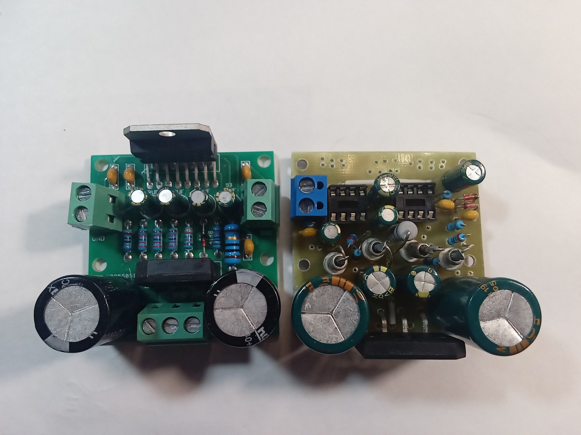

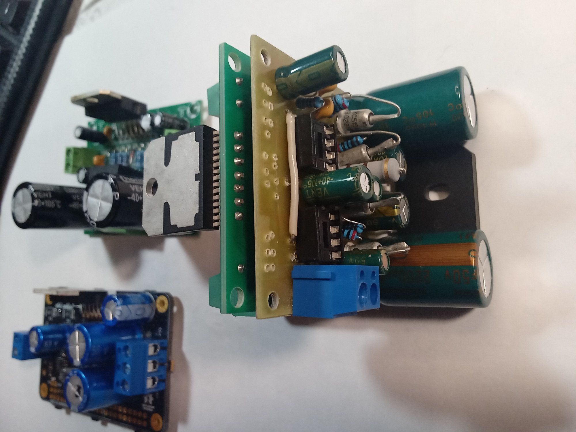

Разработал базовый вариант платы для нескольких вариантов более мощных композитных УНЧ, в том числе и в виде приставки к типовым платам УНЧ на 7294(3), 3886. Завтра буду пробовать запустить эти варианты.
    452.7 KB · Просмотры: 55
    657.9 KB · Просмотры: 46
    424.1 KB · Просмотры: 41
    416.7 KB · Просмотры: 44
    421.5 KB · Просмотры: 33
    438.8 KB · Просмотры: 47
    312.4 KB · Просмотры: 38
    300.8 KB · Просмотры: 54
    378.6 KB · Просмотры: 82

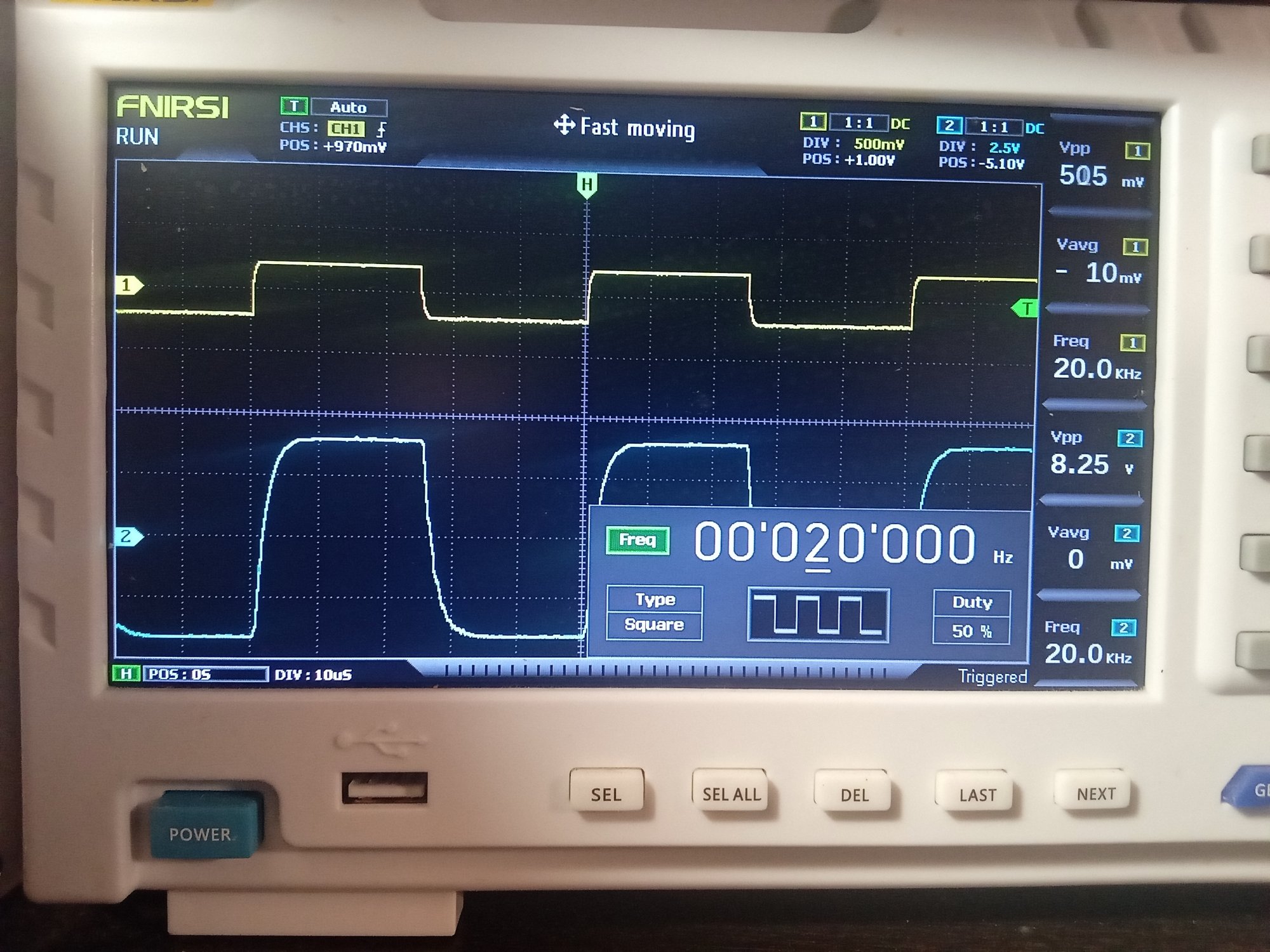

Посмотрел меандры у этого композита и обнаружил очень неприятный эффект - рост уровня выбросов на меандре с широкой полосой частот ( как заявлено в полосе работы моего осциллографа FNIRSI до 100 мГц, но реально не выше 60). Причем при малых уровнях сигналов этих выбросов практически нет и всё идеально. А вот по мере роста выходной мощности эти выбросы начинают заметно расти и при подходе к предельной неискаженной мощности могут достигать до 20-30% от уровня сигнала как положительной, так и отрицательной (чуть меньше) полуволнах, что конечно недопустимо. Завал по частоте начинается примерно со 100 кГц. скорость нарастания фронта не высокая, грубо говоря 1 В/мкс. На меандре радиатор греется очень сильно.

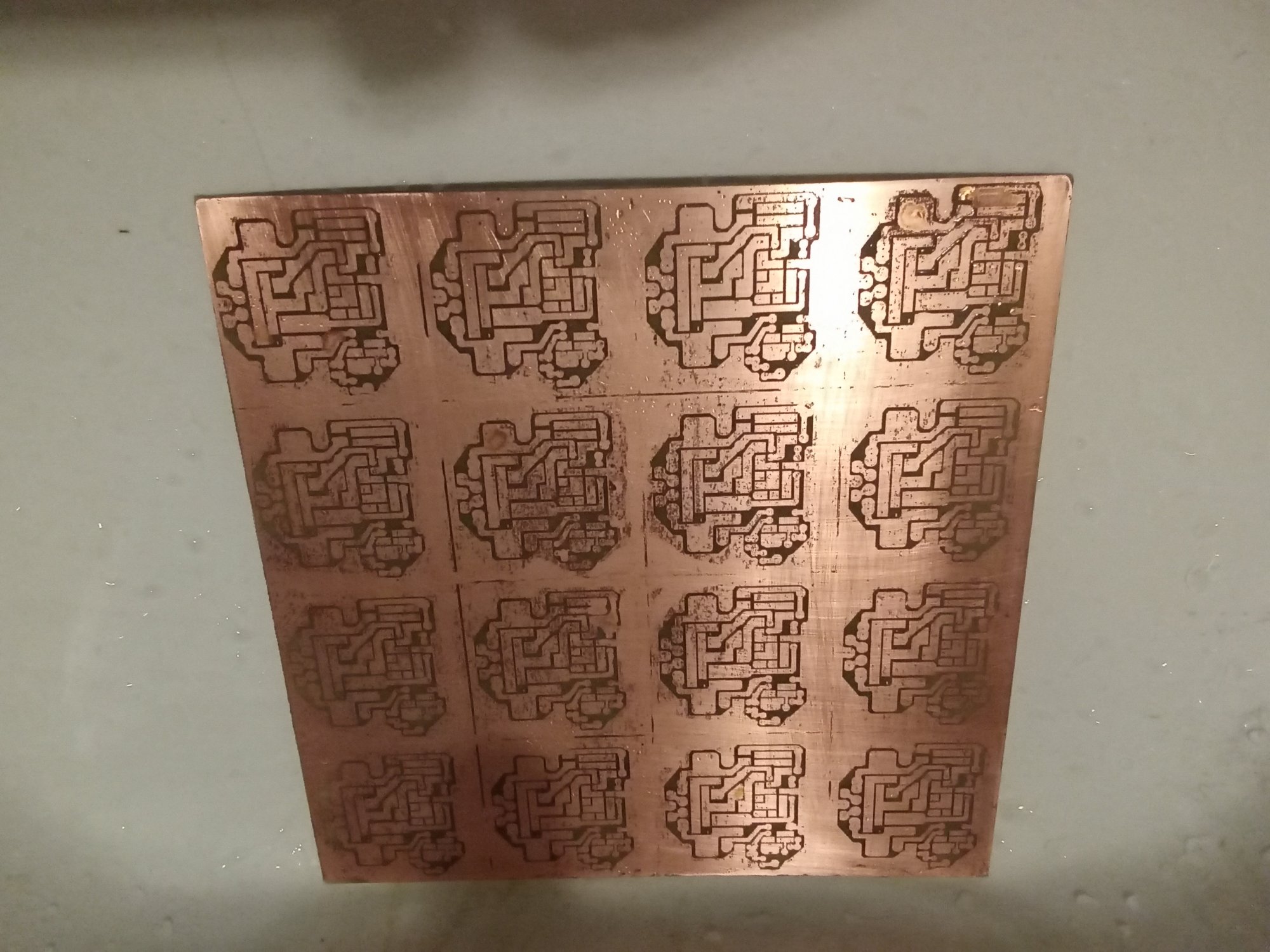

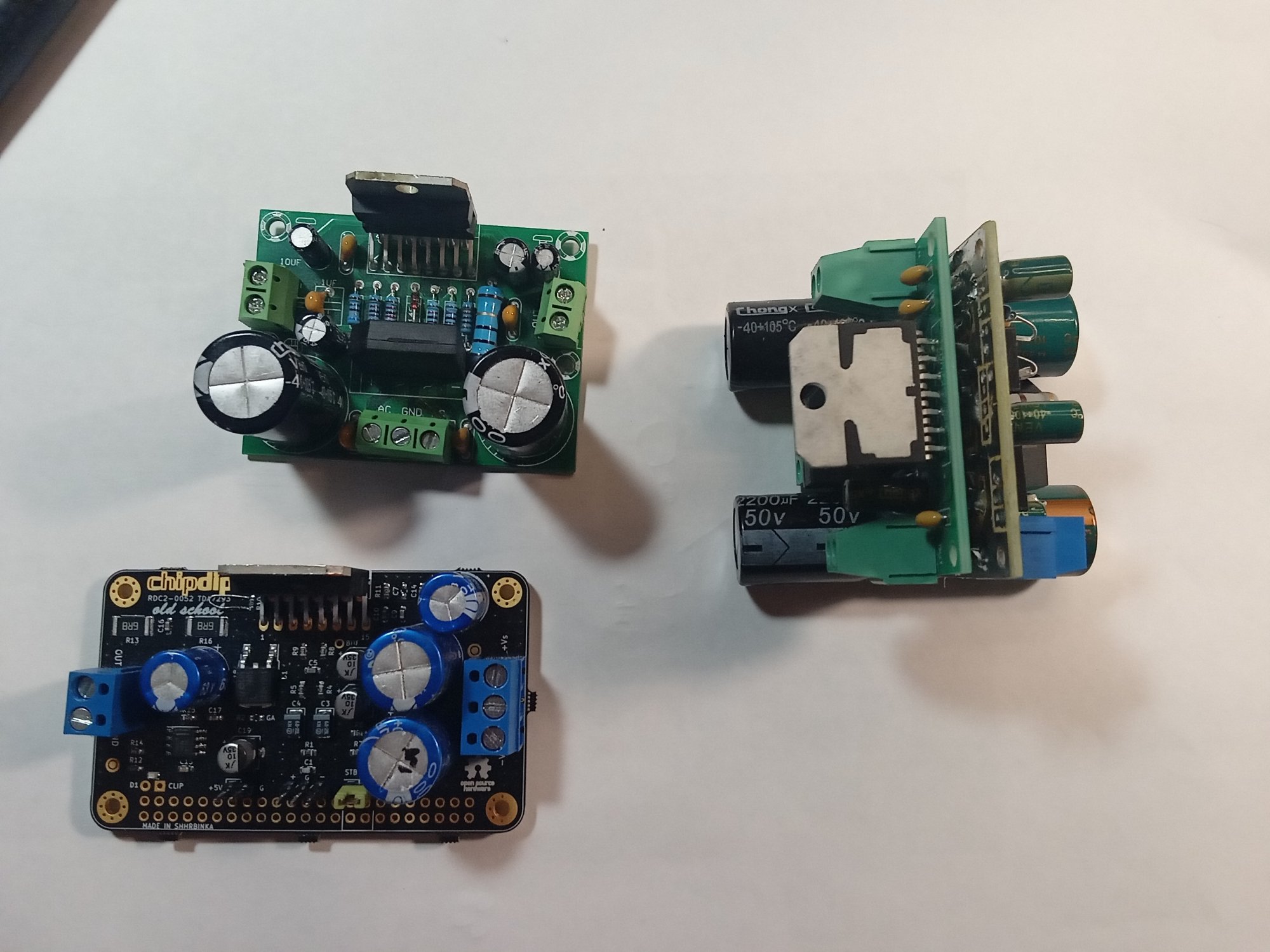

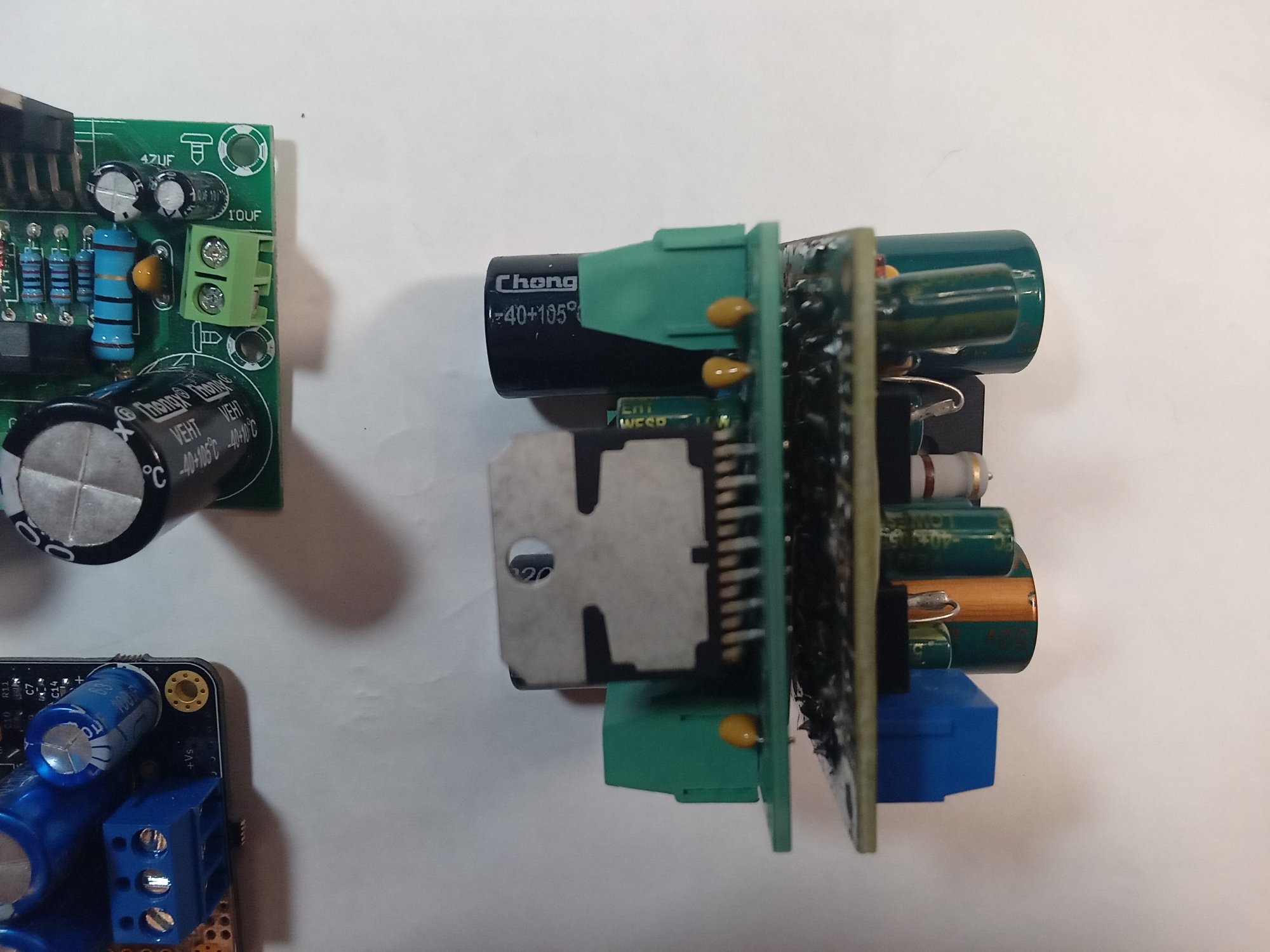

номиналы посмотреть можешь на плате?

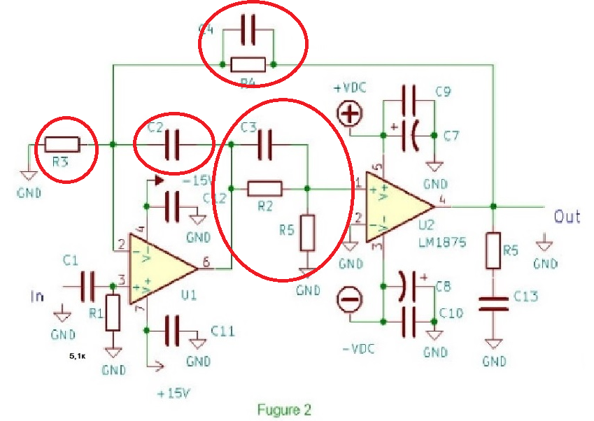

На оригинальной плате, из статьи, если я не ошибся R3=1,6k ( я ставил 2к) R4=15k (устойчиво работает с 20-33к,) R5=1.6k(2к) R2=5.6к(5.1к). Номиналы конденсаторов не видно на оригинальной плате.
Я ставил С2=С4=47 пФ, С3= 150-180 пФ. Если делать по этой схеме, то на входе обязательно нужно поставить ФНЧ (например, 1к и 1000 пФ, а резистор на землю можно увеличить с 5,1к до 10-22к).

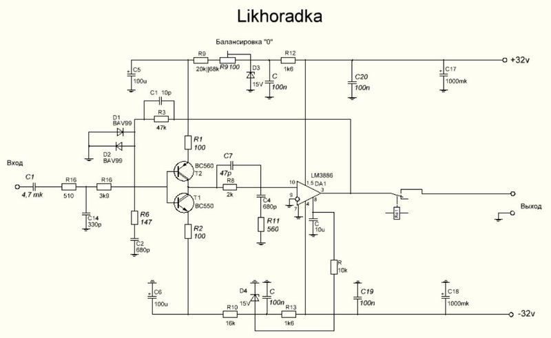

Если не путаю на Вега Лабе была у него статья, что нужны только оригинальные 1875.
Сейчас буду настраивать чуть доработанную плату под 7293(4), 3886. Там я в фильтре между микросхемами включил ограничители на диодах ( на всякий пожарный) но думаю, что и без них все будет работать (как на правой, авторской схеме).
Заодно выясню, вносят ли эти диоды доп. искажения в выходной сигнал или нет.

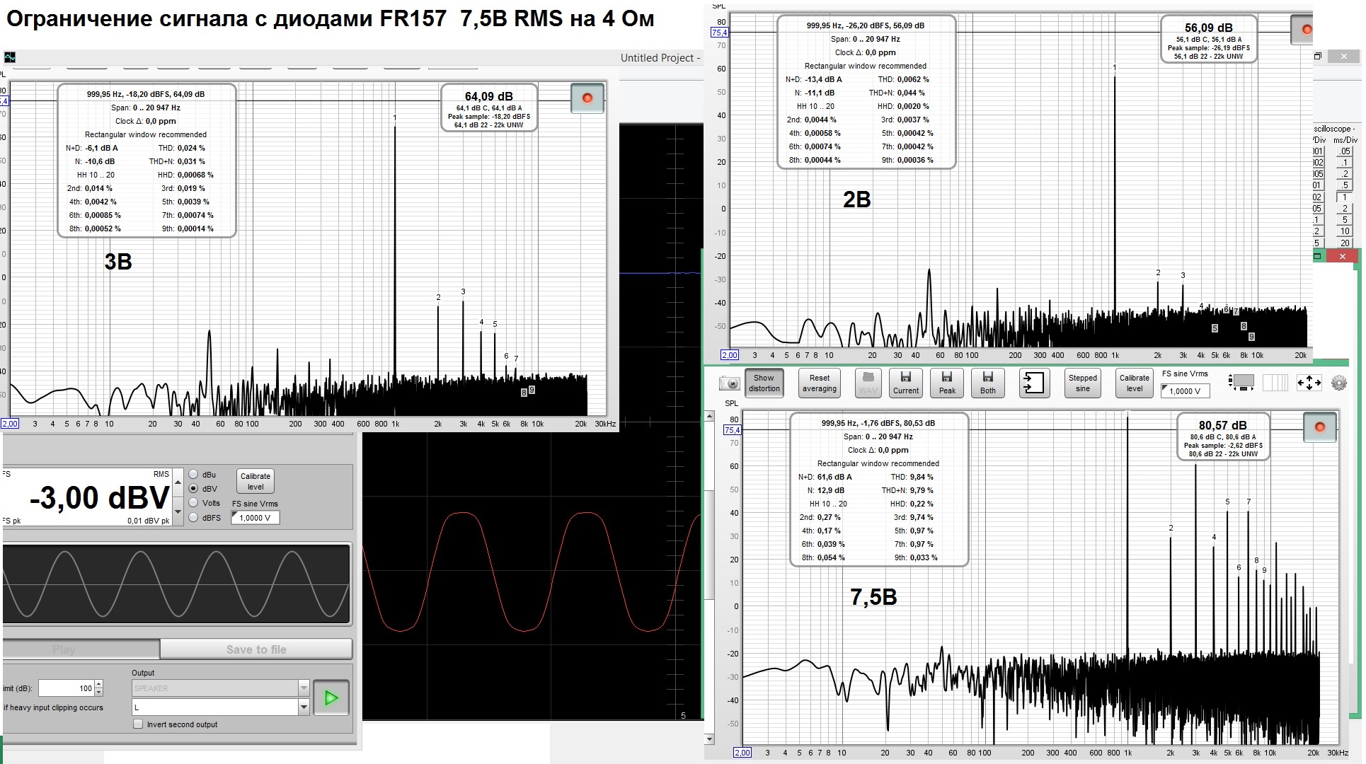

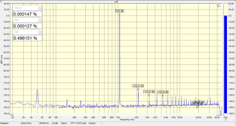

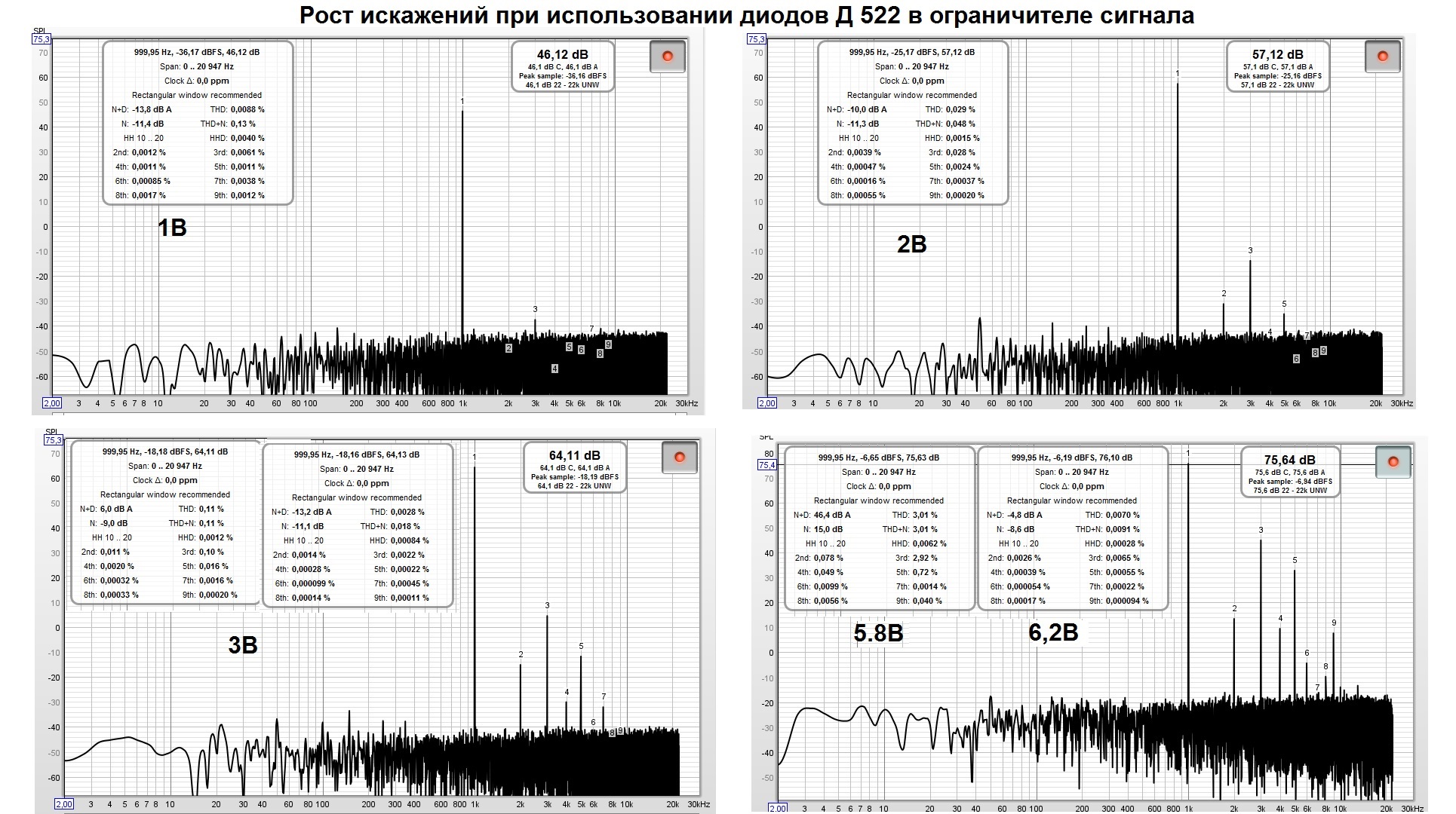

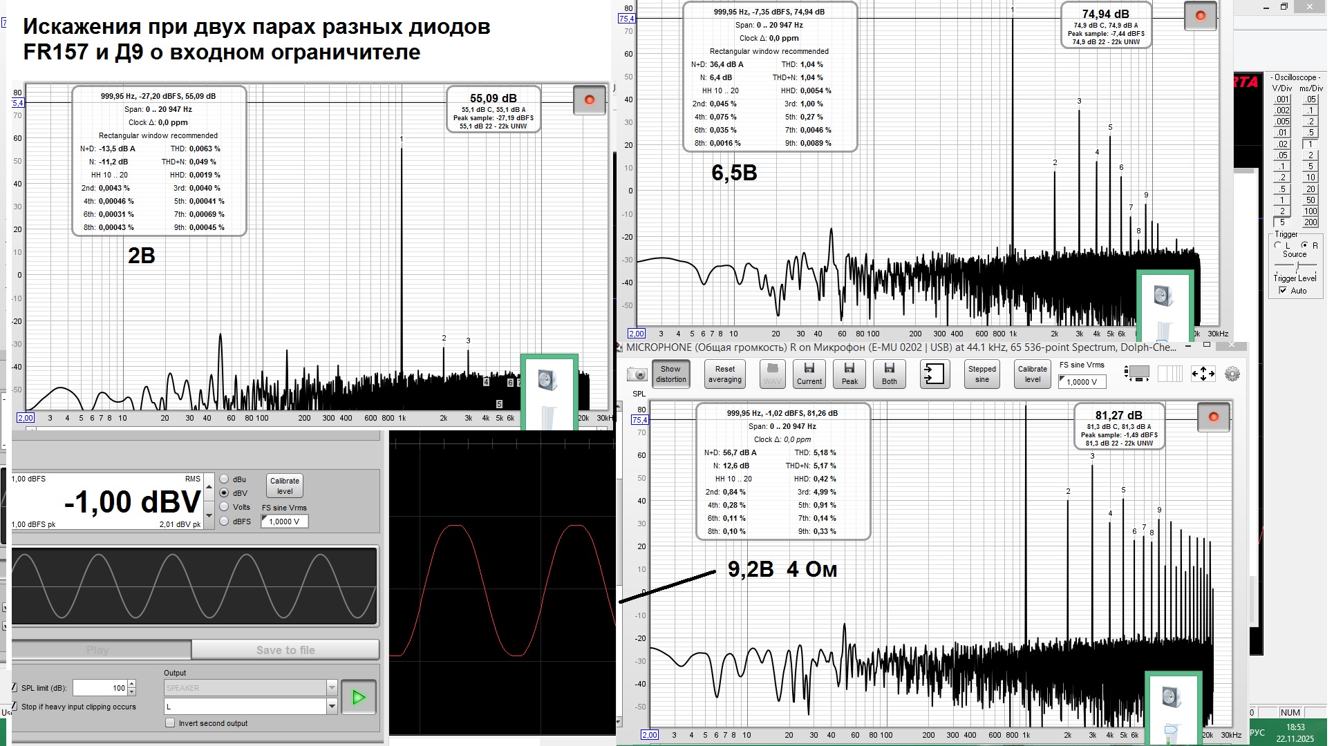

Тут попутно решил посмотреть какие искажения вносит мягкий ограничитель на диодах по входу УНЧ. В некоторые схемы ставят такие ограничители. Как я выяснил, это не вариант. Даже на малых сигналах есть сильный рост искажений.
Так выглядят графики.
    750.8 KB · Просмотры: 47
    669.8 KB · Просмотры: 42
  • Искажения при двух парах разных диодов FR157 и Д9 о входном ограничителе.jpg
    699 KB · Просмотры: 56
174ун19 коих есть пара сотен из СССР с этими как быть в это схеме ?)))
будут работать, ежели запитать от +-15 вольт то стабы питания транзисторов стоит заменить на поменьше напряжение где нибудь +-9..10 вольт.
это из за сдвига по входу. Так схему надо балансировать чтобы на выходе был ноль. Нуль нуль и хрен ещё повдоль.) в моей схеме там подстроечник для этого стоит)
НЕ БУДЕТ. У тебя между микросхемами большой сигнал гуляет, в районе вольта, диоды будут отпираться и срать в сигнал. Это всё следствие малой глубины оос. Я те говорю или рубеж или лихорадку или рубетс лучше спаяй чем это недоразумение.
Во, как тогда лучше вообще без них.
Ограничитель был связан со входом ОУ через разделительный конденсатор.
Лихорадка с теми самыми диодами на входе.
малая глубина оос , да и вроде как у тебя схема неинверт. там вообще такие ограничители по входу лучше ненадо.)
