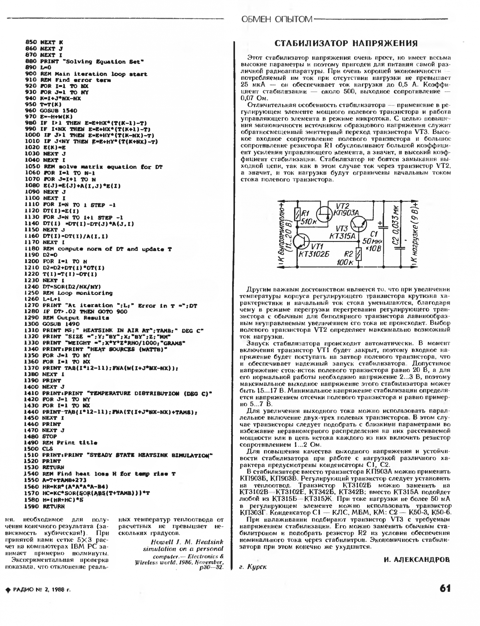

Да, используется только переход эмиттер-база, у КТ315 при токе от микроампер до 1 мА порядка 6,5-7В стабилизация (испытано на практике), было в журнале Радио за 70-е годы стабилизатор
Вот пример экономичного стабилизатора, Радио 1988г
О, я такое делал. Использовал переходы э-б КТ315 в стабилизаторе для питания варикапов, когда собирал TV тюнер к монитору.
