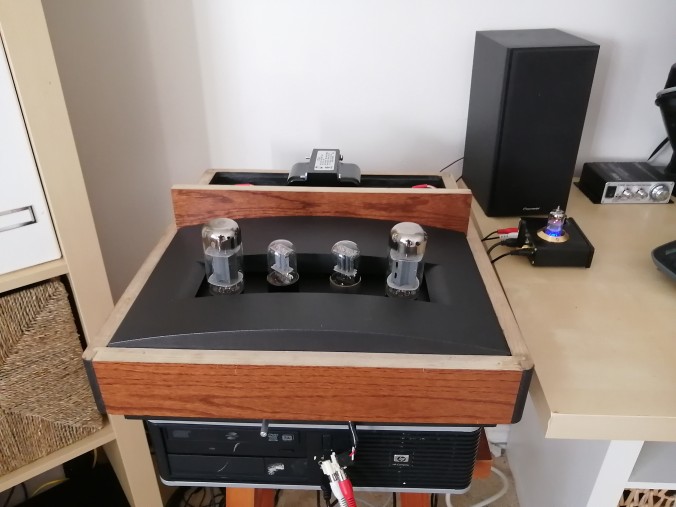

Ну в общем с опозданием на один день слушаю музыку.
Поехало!
Надо отлаживать, причесывать, закрывать.
Пока что даже как есть звук роскошный.
Тащуся, как таракан под дустом :)
Сделал себе подарок на вчерашний день варенья.

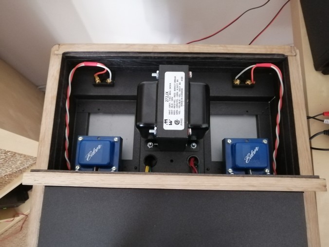

PS Юрий Робертович, вы были абсолютно правы, экранированный провод на входе нафиг не нужен. Скрутка от витой пары, плюс грамотное заземление и зануление, фона нету от слова совсем
Я запоздало присоединяюсь к поздравлениям и с ДР, и с заработавший усилителем.
Мне вообще нравится развитие этого проекта. Выбрана схема, нормальная, без изгибизма. Проработан дизайн. Изготовлен корпус. Произведён сразу чистовой монтаж. Получен результат.
Сам часто макетирую на дощечках, которые потом годами остаются работающими устройствами. Потому что лень уже переносить в нормальные корпуса. Стыдно даже.
Поздравляю! С ДР и усилителем)
Знакомое течение событий. Стоит услышать волшебные звуки, как воля к продолжению проекта испаряется. Титов это знал и сразу начал с обратной стороны, довел корпус до идеала. Посему награжден вдвойне, добрым звуком и дивным видом. Обычно что-то одно.
Пародия есть в тему. В здоровом теле- здоровый дух На самом деле-одно из двух
Всегда начинаю с приличного корпуса. Иначе останется на макетке. Ещё удобно верхнюю поверхность поделить на части, отдельно где ТВЗ, отдельно питание и отдельно с ламповыми панельками. Если дёрнет поменять схему/детали меняется лишь нужный кусок, а корпус не превращается в макет.
Ага. И получится, как недавно. Тор силовой дал лютый фон, наведенный на выходники. А кабы была возможность это смакетировать, оттащил бы фонючего силовика дальше, крутанул по минимуму фона. А нет хода, корпус сделан. Пришлось гнуть пермаллоевый забор вокруг .

А моему усилителю полгода, если не больше. Крышек до сих пор нет. На верхней панели вместо дюралевой пластины в качестве экрана пищевая фольга.
Кстати, интересный эффект обнаружился. При работе дивайса ни фона, ни наводок. Стоит выключить сетевую вилку из розетки, как на последнем издыхании банок питания в колонках слышно радио :)

Сам эффект позабавил, а вот роль правильного заземления и зануления я очень высоко заценил. Наглядно получилось
Угу. Плавали, знаем. "Скованные одной цепью" - два сундука на полу. По идее-облегченный вариант, на деле все сильно тоскливее. Натягался их по просьбам своих друзей удифилов. Одни разъемы на соединительных кишках распаять -озвереть можно .
Два маленьких разъёма к трансформаторам
и минус 10 килограммов веса усилителя
