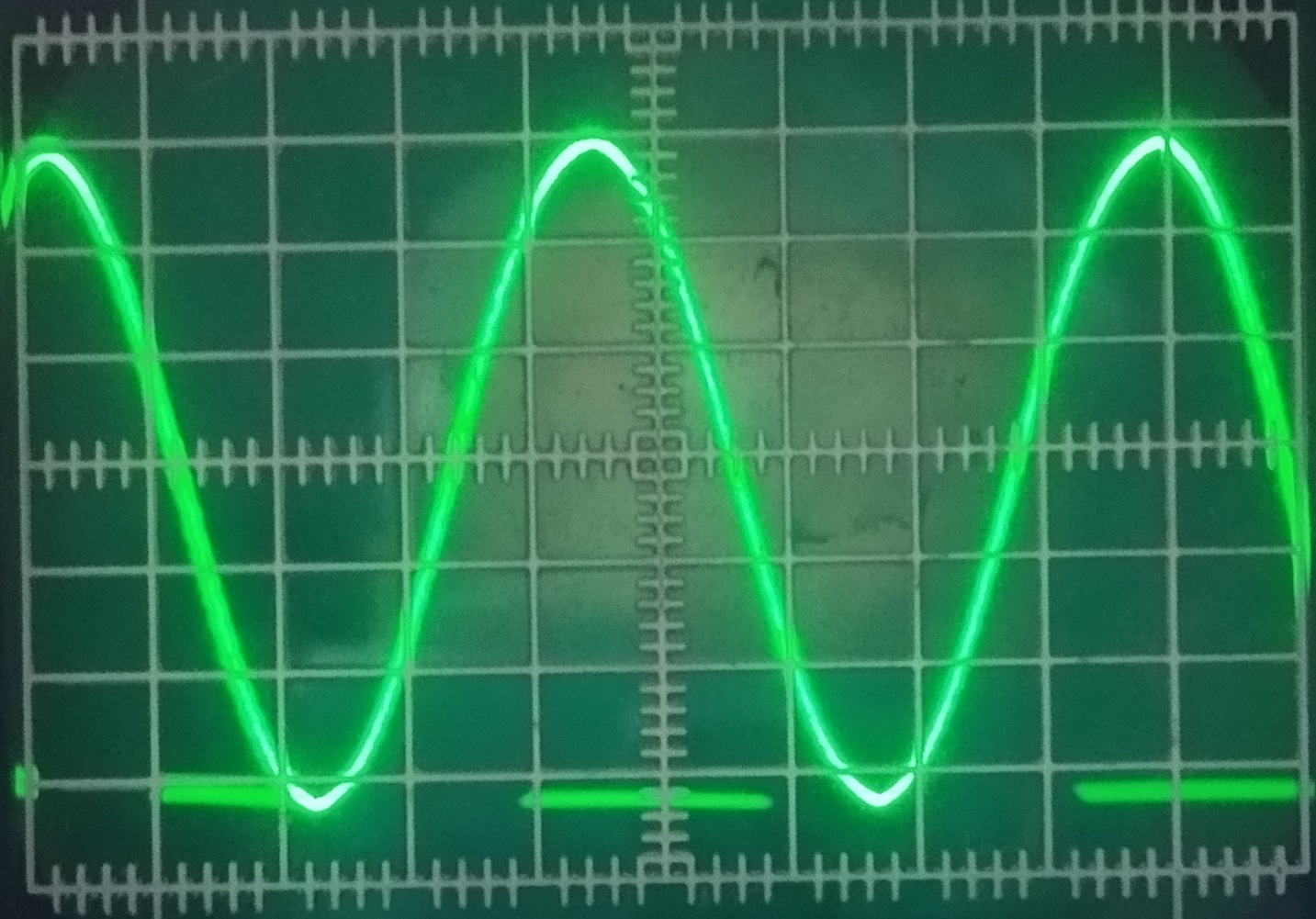

Не вижу криминала, на выходе ОЭ, получается практически rail-to-rail. Симулятор подтверждает - на выходе +/-17,3 вольт размах.
на полезный сигнал эта болтанка не в состоянии оказать значимое влияние
Какой у ней размах, в отношении к типичному (среднему) размаху полезного сигнала? Это же ИНЧ, НЯП. Они будут диффузоры шатать, а нам это не надо.
Всё нормально. Вот макс. неискажённая амплитуда, примерно 15,1 В.

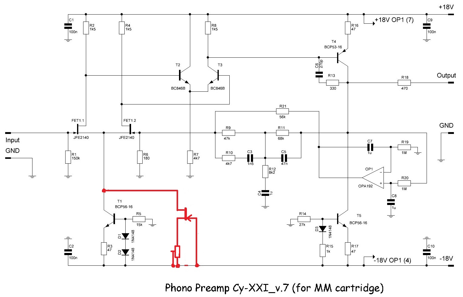

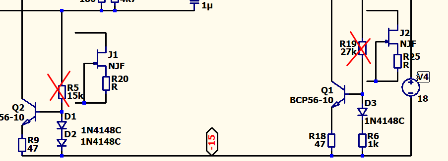

Так а что можно сделать по минимуму? Платы уже заказаны, чтобы не сильно их ковырять.
Самое простое, если не СМД-монтаж, а боюсь, что он:
резисторы питания опор замени на генераторы тока на ПТ:
У правого ГСТ резистор замени на диод.
Токи вновь введённых генераторов больше 0,5...1 мА делать не надо.
Подбирать истоковые резисторы - отдельно, на стенде, после чего впаять на плату.
Есть также токостабилизирующие диоды - двухвыводные полевики с калиброванным током, они пошли бы как вместо резисторов, так и вовсе - вместо штатных генераторов тока.
После настойки всего проверь: напряжение на истоках ПТ дифкаскада должно быть положительным, не свыше 0,5 В.

Про замену резистора на диод - спорно.
Характеристика у ИТ будет круче, но добавится нестабильность тока от температуры.
Правда, может оно и надо для компенсации ухода параметров у следующего каскада.
Такое иногда делают специально.

Осцилл глючит, или второй канал пролазит?

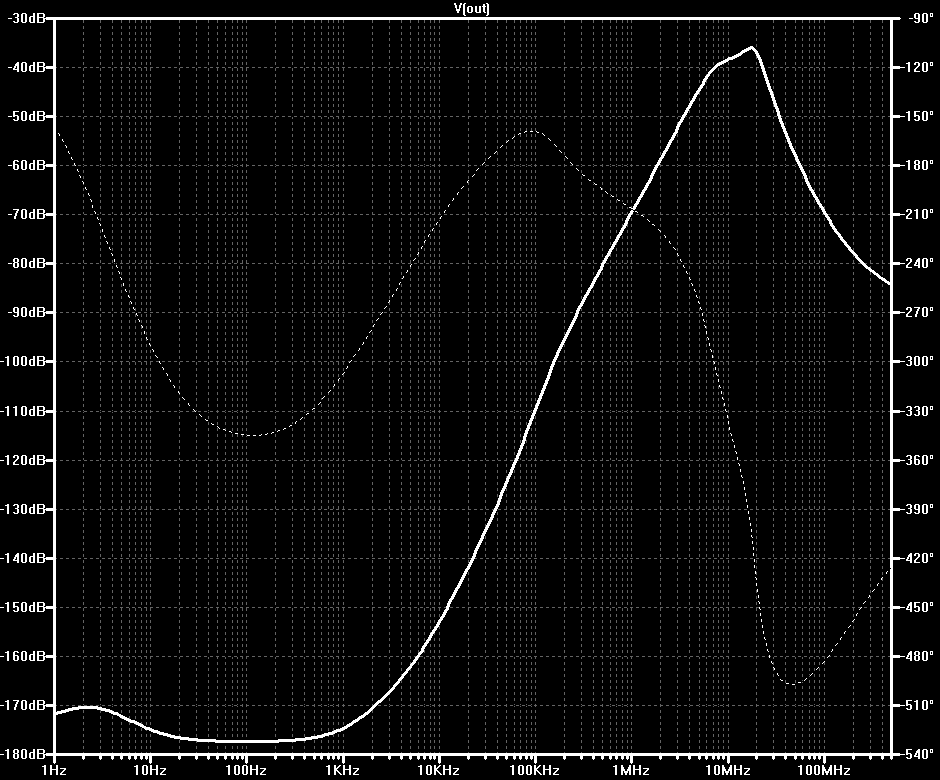

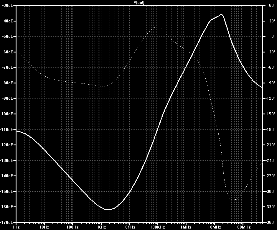

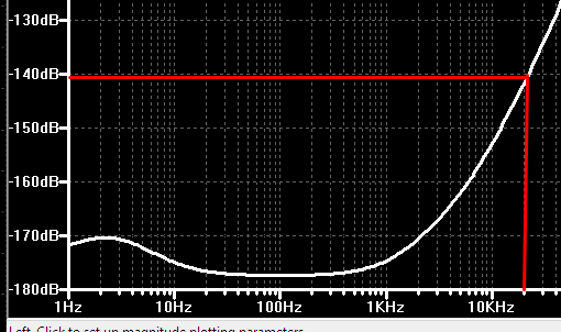

Во-первых, я этот вопрос изучал досконально и ПСРР каждого усилителя моделирую обязательно, как "Отче наш..."
Вот ПСРР УМ МАСТЕР:
Для верхнего питалова УН.
Для нижнего.

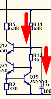

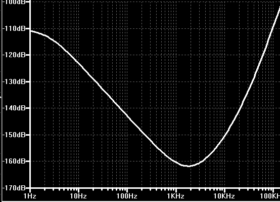

Отчего у нижнего плеча КОНИП хуже?

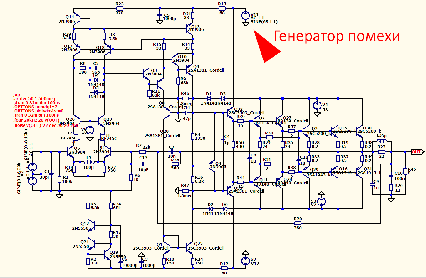

Это ровно наша тема: имеем источник помехи в питалове и её делитель в виде рез.34 и С6. Как они помеху поделят, так она и на выход выползет.
Сухов этого не знает - он не схемотехник, так, погулять вышел.
Во-вторых: даже если у нас нет МАСТЕРА, у нас всегда остаётся голова, а в ней - неприкосновенный запас элементарного здравого смысла.
Генератор тока Кенвуд-суховского поделия - это каскад с ОЭ, усилитель помехи с базы. Генератор помех на месте стрелки.
Сколько помех останется на базе транзистора после делителя R14/R15?
1/27, или гигантских -28 дБ. А вот усиление этого каскада
Ку = импеданс цепи ООС / 47 Ом - явно больше Кд показанного делителя.
Гигантский, если дело касается помех.
Сухов смотрит на схему, Сухов этого не видит. Но мы-то, пока, зрячие (головой)?
Общий вывод: не шутите с токозадающими режимными ИОН и генераторами тока. Проверяйте скрупулёзно, чтобы не удивляться, откуда лезет помеха.
В дангом применении вопрос крайне малоипущий. Даже если ток сгуляет на 1 фантастический миллиампер, на параметрах каскада это не отразится никак.

Хорошая штука.Про замену резистора на диод - спорно.
Но только не в генераторы тока или для качественных ИОН.
Очень большой шум, который реально невозможно нивелировать.
Не, СМД я не ставил. Я пробовал ГСТ на полевике, чтобы уйти с "земли", но что-то не пошло. Ставил джфеты с разным нач. током от 22 мА до 100 мА.
Этому осциллу С1-94 уже 40 лет. Какой второй канал? У меня макет одного канала.

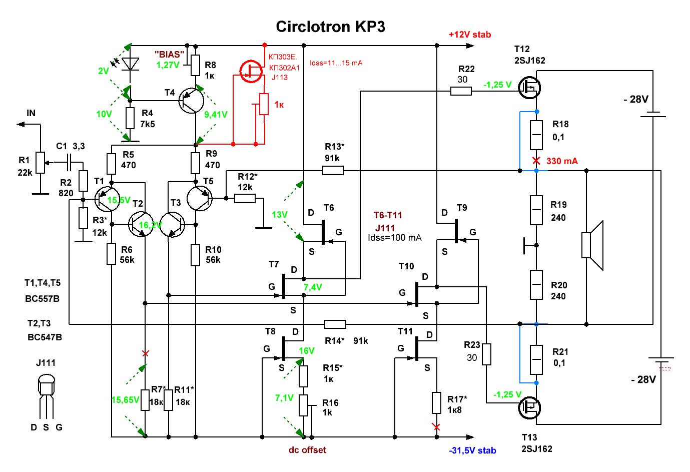

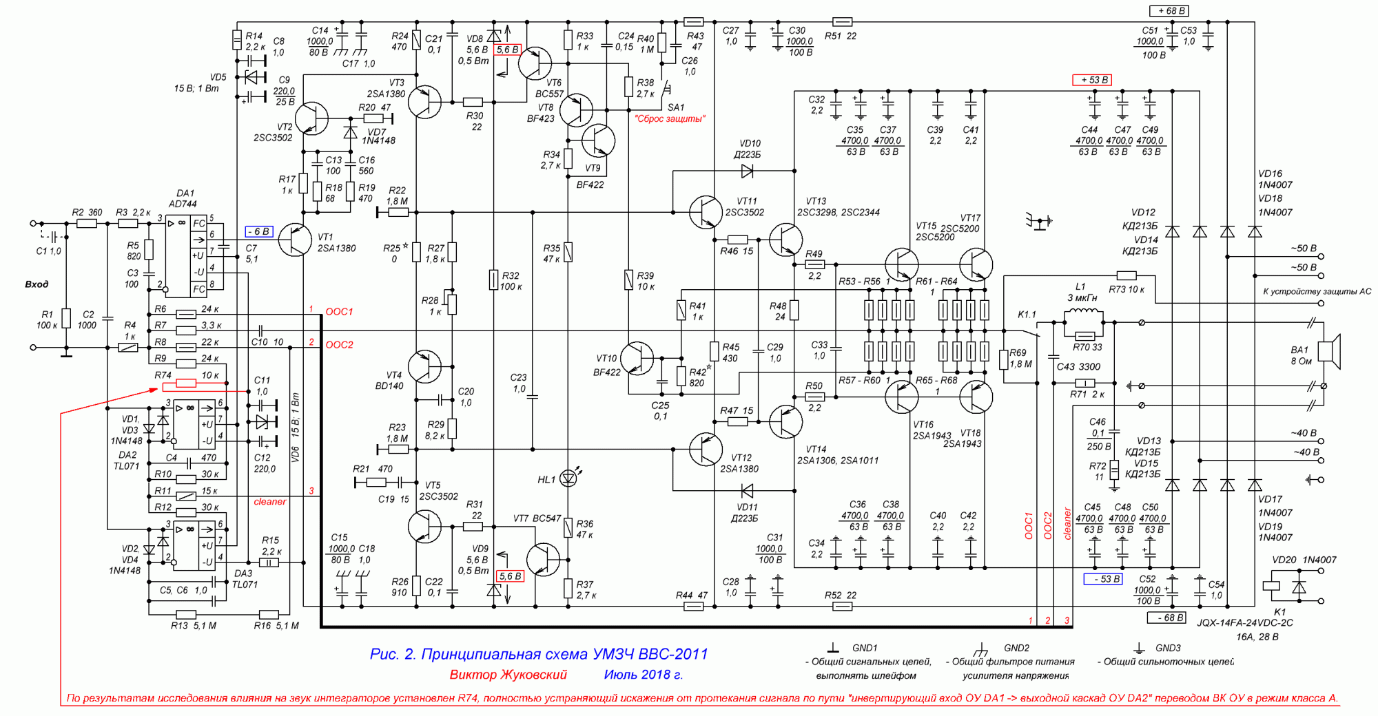

Осциллограммы видели? Ошибок никаких нет. И менять на макете детали не хочется, лень. Там и так всё перепахано. А вот с ГСТ на джфете можно повозиться, только токи в ДК большие. Нужно только джфет соответствующий подобрать. В цирклотроне в ДК такой ГСТ на полевике отлично работает, но там ток в плече 1 мА. Вот в этой схеме:
    158.9 KB · Просмотры: 78
ГСТ на ПТ самый малошумящий и очень удобный при разводке.
Только не методом тыка.
В последнем сделанном корректоре результат применения ПТ в генераторах тока превзошел ожидания.
Тыкал, что было в тумбочке. J111 по мощности не прокатил, надо искать полевик помощнее.
Тогда да. Нет смысла для абы как, абы что.
А так вариантов масса, начиная с баяна однотипных.....
Тогда и смысла в этом корректоре нет. Нагрузка ГВ в 150кОм уменьшит шум в теории меньше чем на 1дБ, а по факту фигвам.

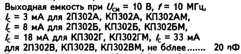

Если это требует таких извращений - не надо. Дело в том, что ПТ такой же мощности, как и БТ, имеют ёмкости впятеро-вдесятеро больше.
Например, Сси КП302 Ррасс=300 мВт:
Она шунтирует его сопротивление.
А у 3904 - всего 4 пФ:
Вот из таких подробностей звук и собирается: там потерял впятеро импеданс, тут пропустил лишние 30 децибел помех, а в итоге: старался-старался, получилась чепуха.

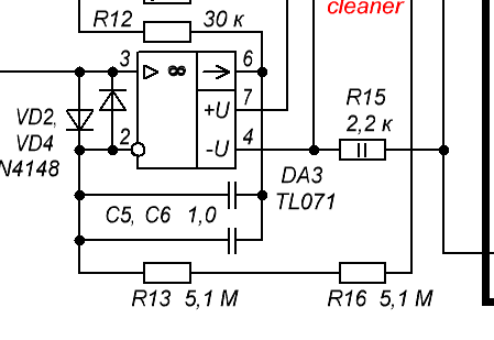

Как совмещать АЧХ ООС интегратора с АЧХ главной ООС.Куда смотреть?
Они и сами неплохо совмещаются. См. результирующую АЧХ при работе от генератора через анти-РИАА-цепи:
Завал на НЧ - дело рук интегратора. Он мешает работать РИАА-коррекции, шунтирует её и уменьшает глубину ООС через неё.
Это мне понятно.Как делать чтобы интегратор не мешал.
  1. сместить его постоянные времени на пару порядков вниз по частоте
  2. удалить из схемы полностью
Всё зависит от того, для чего пытаемся применить DC-Servo.
Ууууу... Полегче вопросов нету?
Я решил эту проблему многозвенным ФНЧ меж входом и выходом, но там нужны электролиты.
