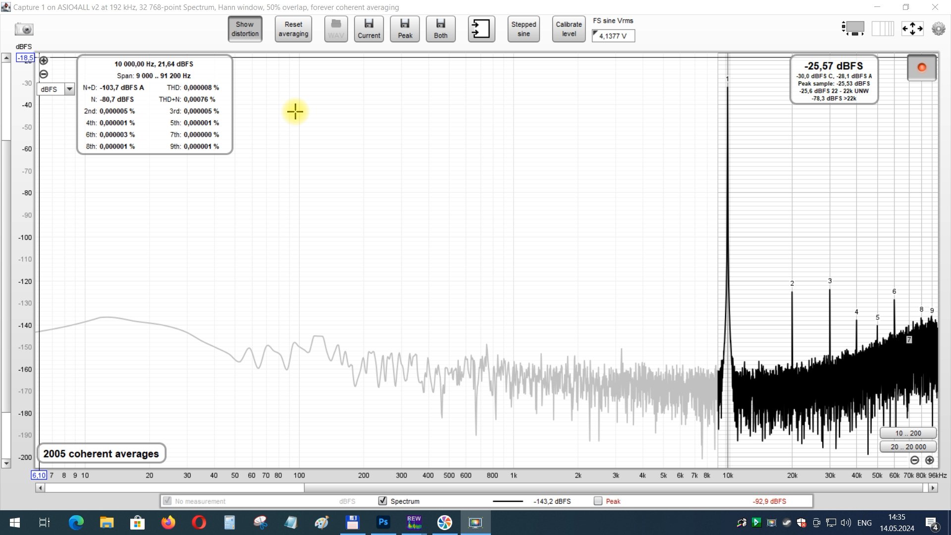

три оцифровки МС корректором от Russ3000 https://cloud.mail.ru/public/Lfoh/RF4k6Nt9n

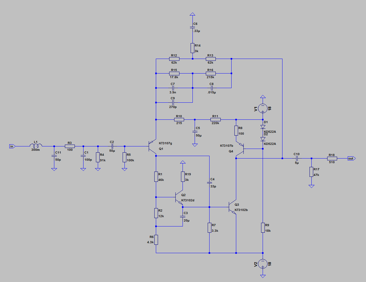

Проба, пока что без экрана и с абы каким питанием.
Две песни группы Цвайраумвоннунг сильно компрессированы. Трио Маренич- там динамический диапазон от тишины до потолка.

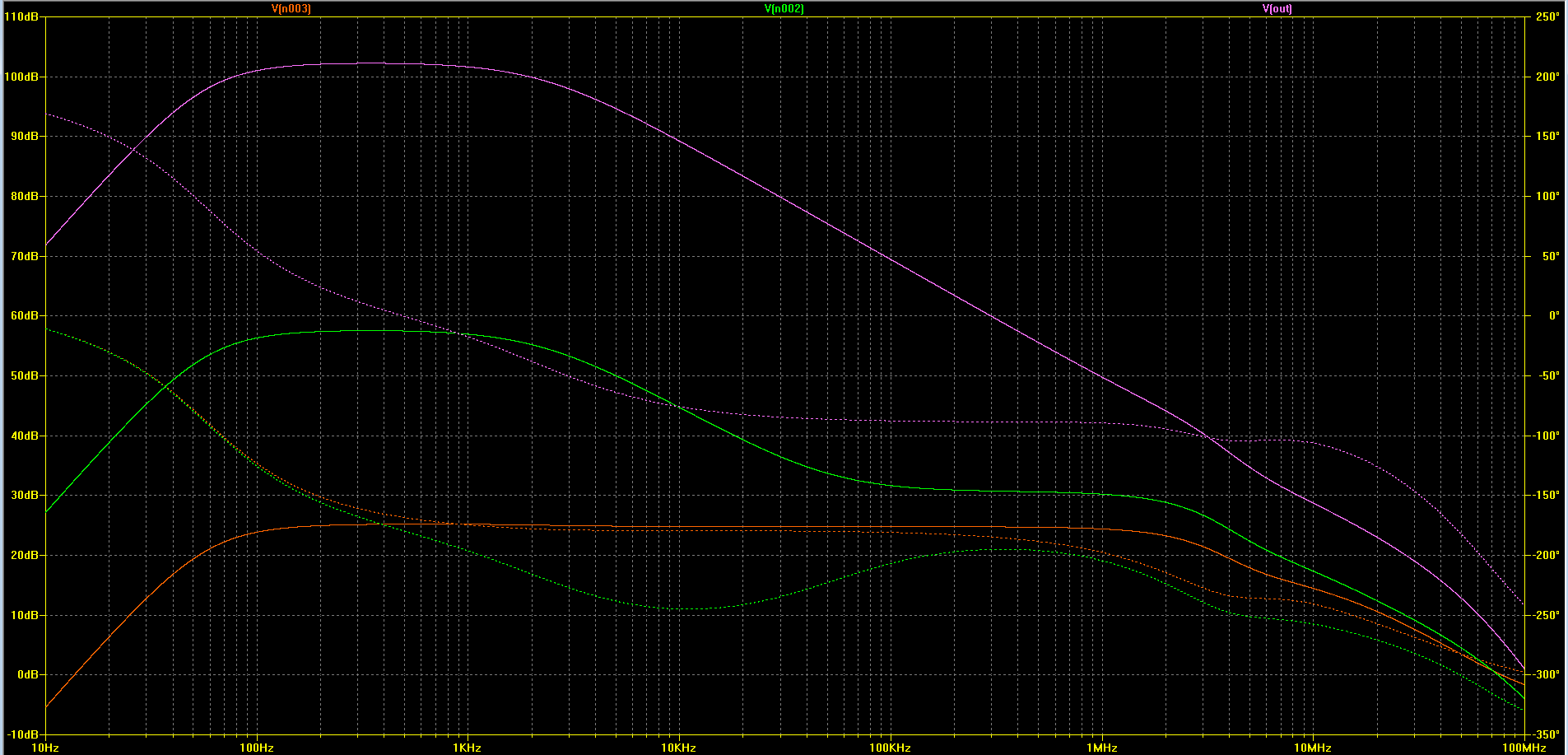

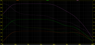

Классическая подача построения ООС в усилителе предполагает, что ее графическая трактовка требует определенных пояснений и визуально не наглядна. Присутствует гипотетическое виртуальное усиление, которого в реалиях нет.
Тем не менее, используя классическую подачу - удобнее корректировать.
И лучшего пока не придумали.
Вот отсюда и тянутся все "неясности".

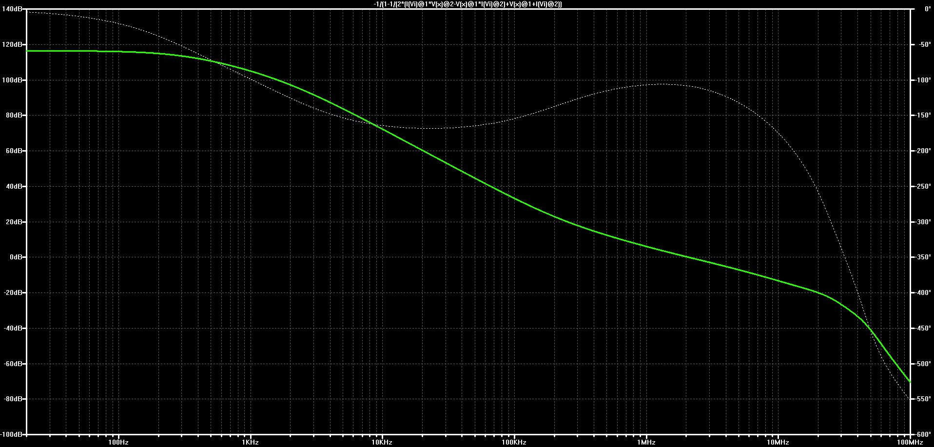

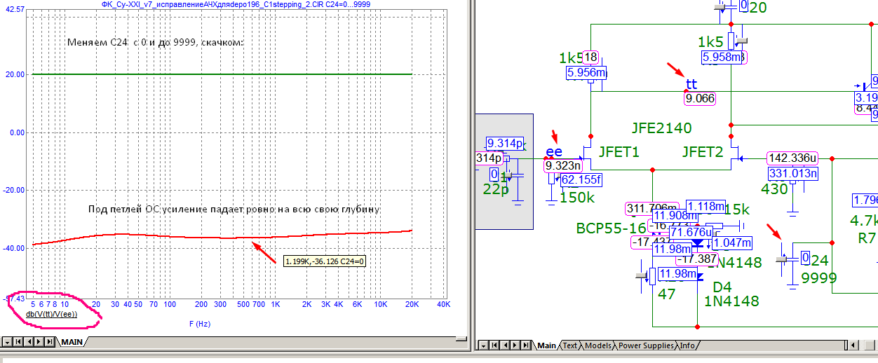

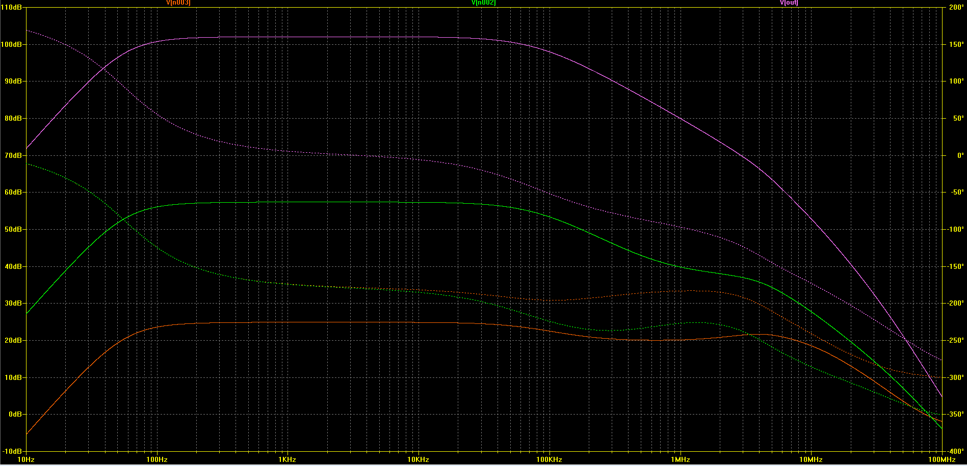

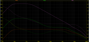

Надо взять волю в крепкие объятья, побороть лень и внимательно рассмотреть графики АЧХ каскадов в сообщении
Это было пройдено во время изучения ООС, когда хотелось посмотреть, как работает коррекция.
Потому новую схему препарировать нет смысла.
Получая петлевое усиление на графиках, надо правильно его интерпретировать.
Тут всплывает забавная неявная штука для многих, кто рассматривает графики петлевого, например в анализе стабильности.
Потому и путаются, нарушая логические связи в работе ОООС.
Исходите из аксиомы: При замыкании ОС усиление падает.
Все то усиление на графике, что находится над линией замыкания ОС (на графиках это линия 0) - на самом деле диапазон управления аттенюатором (диф.каскадом). Это глубина ОС.
Обратите внимание, не высота, не величина, а именно глубина. Что, как бы уже намекает.
Для более наглядного понимания реалий надо зеркально, относительно линии "0", отобразить это "усиление" на графике стабильности.
Тогда все логически сложится. И будет все по полочкам.
"методом" выдирания и втыкания элементов, поэтому такая странная их нумерация.
Это можно легко пофиксить.

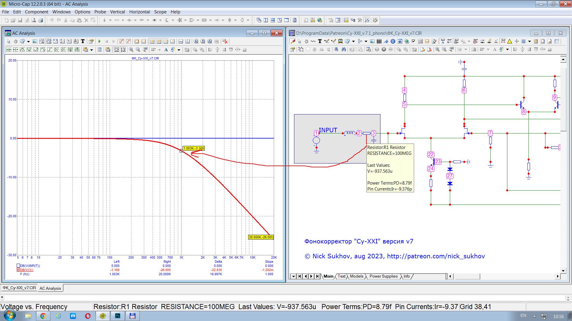

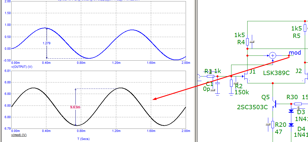

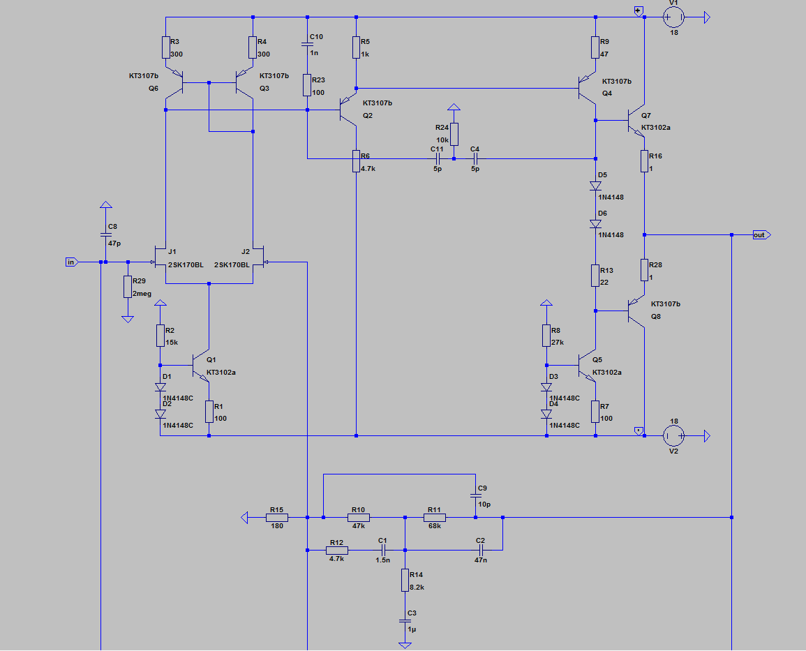

без слежения входная ёмкость получается около 8пФ, а с ним - 0.53пФ. Как то не стыкуется?
потму что в ASG вход без адекватной общей ООС. То и получается 8 пик = ровно емкость затвор-сток
А скажи Сухов, зачем ты всё время врёшь?
Не перекладывай с больной головы на здоровую. Я всегда сопровождаю схемные сообщения пруфлинками-скриншотами. В отличие от.
и рад бы правду говорить да не можешь?
хвалю твою самокритичность _plusuyu

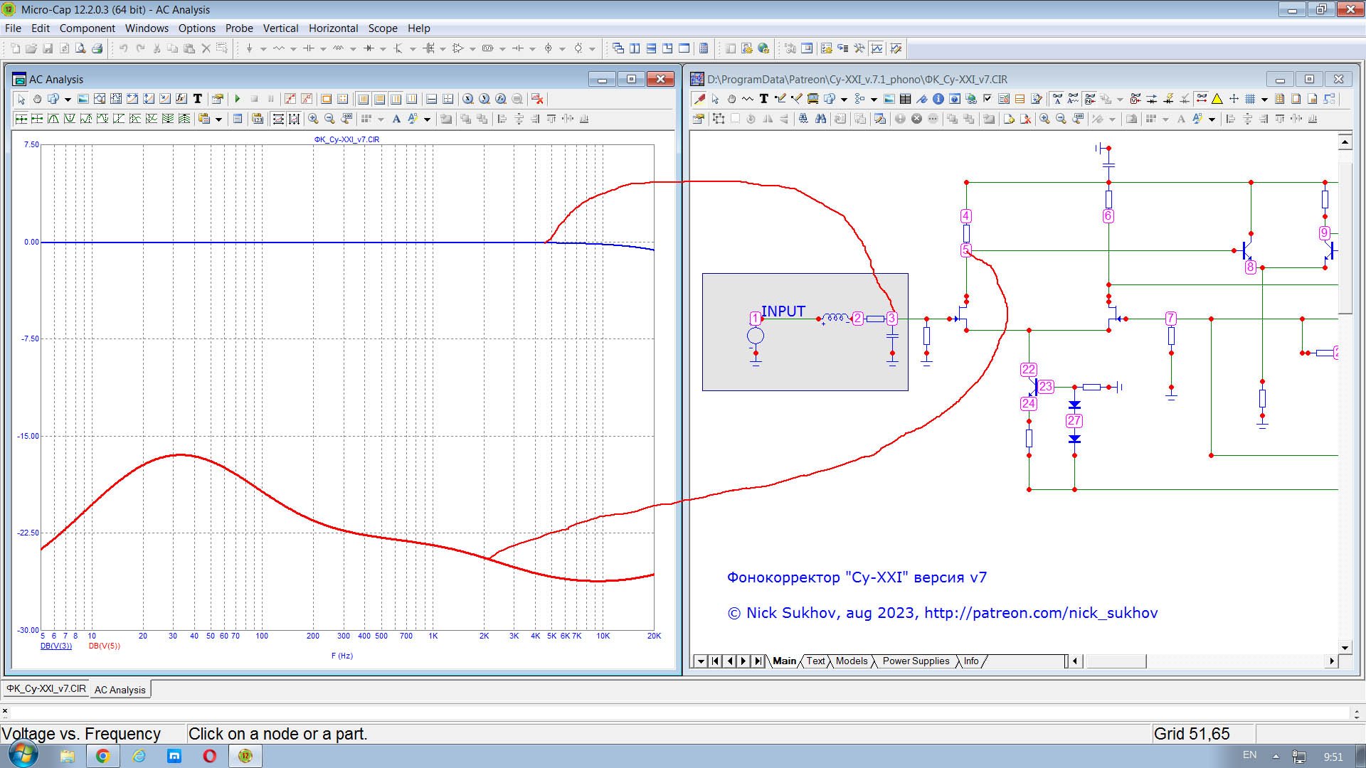

в дифе точно так-же, но еще миллер УН снижает усиление и входное сопротивление УН, что еще больше увеличивает размах дифа и искажения
скажи пожалуйста, с какого перепугу ты нашел на входе моего второго каскада (который включен за первым дифом) , у которого к первому каскаду подключен фактически эмиттерный повторитель, какого то Миллера ? Это узел номер 5 на приведенной ниже схеме.

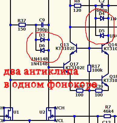

Есть ук Иволга
Это не УК, а компаратор на полсотне транзисторов, с двумя софтантиклипами на канал smile_1

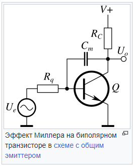

Методика измерения емкости Миллера, которую он тут расписал, в корне не верная.
Тут не идёт речь о точности методики, а только о рекламном раже.
Всегда следи за колиными руками:

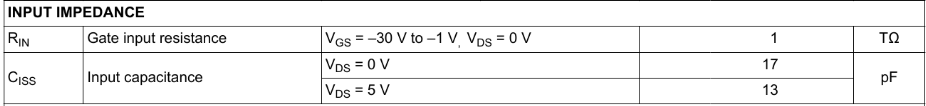

Ёмкость сток-затвор жфе2140:
Так и обозначена: 13 пФ.
Согласно колиным словам, сток заземлён, Миллер через Ссток-затвор не работает. Поверим.
Но какова Свх по итогу?
Свх=0,83 пФ, если верить Коле.

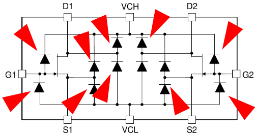

Теперь берём МОНОЛИТ, а там - дифкаскад со слежением:
Входной ток такого дифкаскада определяется тем эффектом, что к сток-затворной ёмкости приложена РАЗНОСТЬ напряжений:
Усток-затвор = Увх минус Устока = 0,96Увх = 4%Увх.
То есть, на сток-затворной ёмкости падает 0,04 входного напряжения.
Результат: Свх=0,04Ссз.
Ссз = 13 пФ, 4% от этого значения - 0,52 пФ.
Слушаем Колю: 86 пФ.
Понимаешь? Законы математики не работают, если надо продать товар.

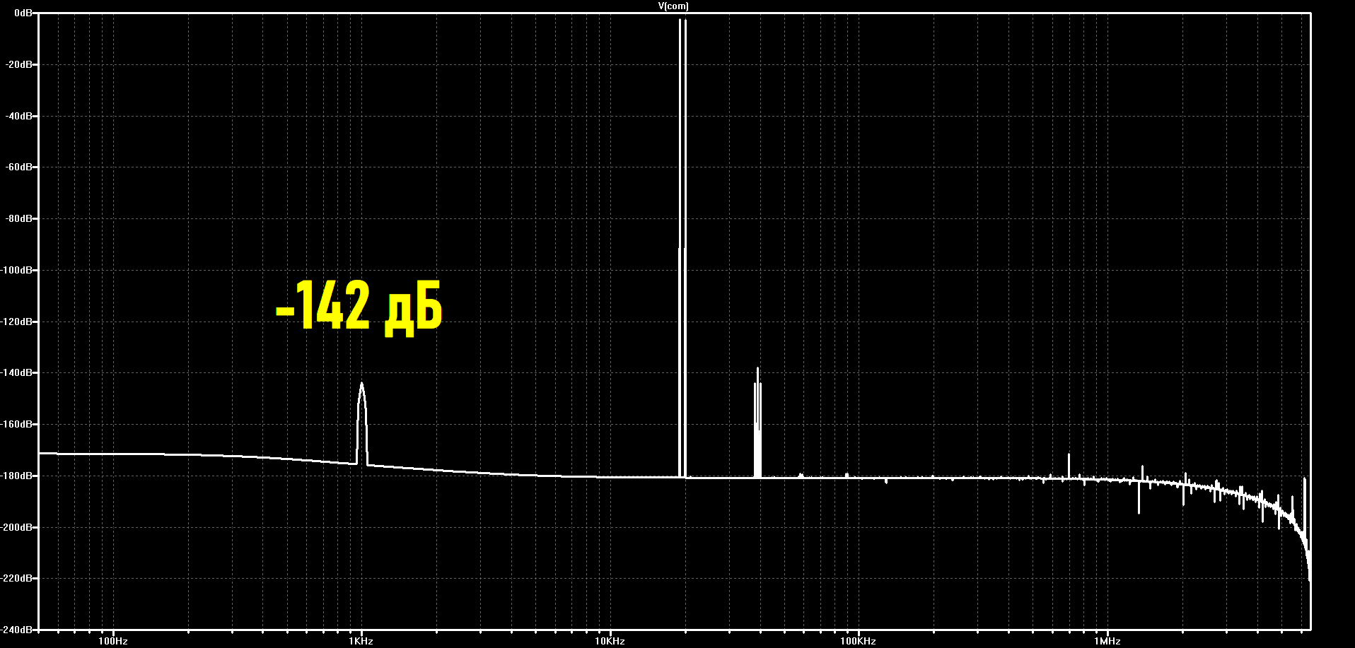

Или вот был случай: Сухову показали антиклипы в ИВОЛГЕ:
С такими интермодами: на 60 дБ ниже уровня шумов.
Чем ещё примечательна ИВОЛГА? - она на 2 транзистора сложнее древнего УК Радиотехники, на базе которой спроектирована, но таких графиков Сухову не получить вовек.

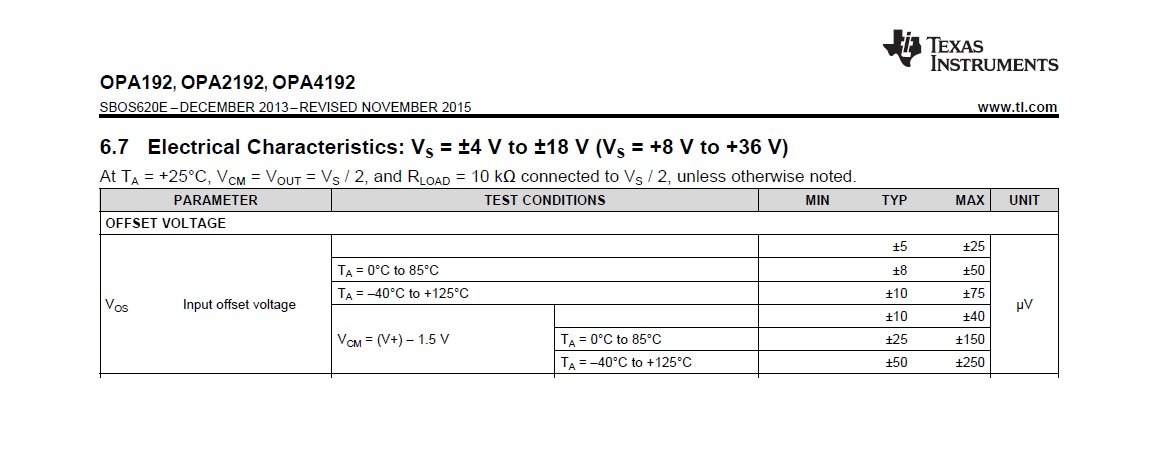

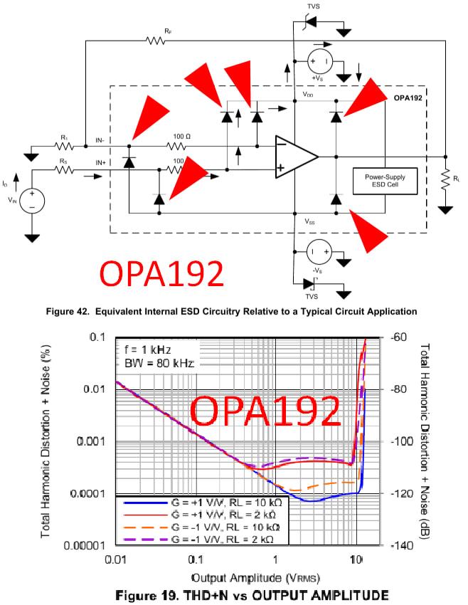

В ОРА192 таких антиклипов - аж 3 на канал.
И скоко искажений?
Кто бы мог подумать, да?
Но те 3 антиклипа - ещё цветочки.
Всего в паре жфе2140 таких антиклипов - шесть штук:
Итого, на канал бывшего Кенвуда пришлось не 2 антиклипа, а все ШЕСТЬ,

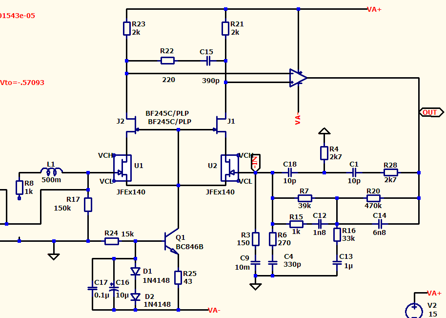

Ти сліпий чи дурний. Ось тобі зліва КА9100, справа Сухов-Байло. Відмінності : аперіодична ВЧ корекція, Т-образна 7950, відсутність Мілера у другому дифкаскаді. Ключові особливості щодо якості звуковідтворення. У списку використуваної літератури Кєнвуд зазначений на першому місці. У варіантах Cy-XXI відмінностей ще набагато більше (пасивна охлаждьонка, САРа з НЧ корекцією, вілсутність єлектролітів, ...).
А що у Монослітах-Ідіотськихволгах ? Де посилання на слеженку-каскод-Тобразну7950 ? Шахтар сам це придумав _hm_ ??
Відмінності : апердіодична ВЧ корекція
Один резистор, засчитано.
Резистор и конденсатор, две плюс. Засчитано.
Незачёт. Чем именно вы с Байло достигли этого феномена? Без отговорок, типа: сам смотри. Я смотрел: схема японца и этого усилителя идентичны.
Должен Кенвуд на Колю ссылаться, а не Коля - на Кенвуд. Если у меня МАСТЕР лучше Корделловского уся, то лучше. Это и Володя Перепёлкин мерил.
А у тебя - просто копия плюс три детали, о которых ты сказал (но не всё).
Специально для шахтёров : у КА9100 в коллекторе Q25 стоит С105R117, у Сухова-Байло коллектор V3 на шине питания. Сообразишь сам, у кого Миллер есть, а у кого нет, или даже этого не понимаешь? Ы?
А, это же просто. У японцев в третьем каскаде Скорр=100 пФ, а у Кольки - 270.
Что больше? Сам сообразишь, или ты даже этого не разумеешь?

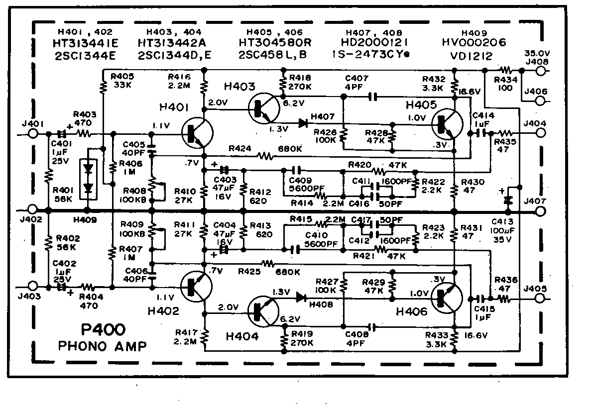

У любимого нашим аудионародом клона Yamaha A-1 в публикации из "Радио" 1988 года с резистором на входе 220кОм, это охлажденка или нет?
    168.6 KB · Просмотры: 55
Это Жуковского/СМЕРША тема, но вот незадача, нет 7950 мкс
