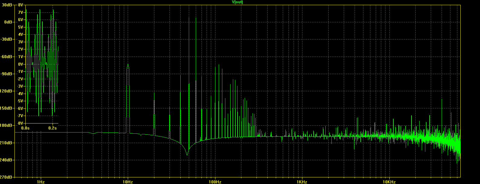

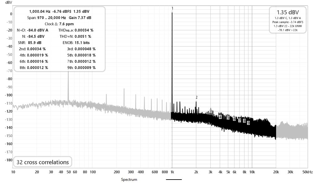

Клитор это у тебя хреновый. А у меня клир что на 20 Гц, что на 1 кГц, что на 20 кГц практически идентичный - в районе десятитысячных процента, т.к. петлевое почти постоянное. А устойчивость, чтоб у тебя опять хрен не вырос, то погляди и убедись - запас по фазе 62 градуса, по амплитуде 26 дБ. Ы?
Устойчивость конечно так сяк кое какая всё же есть.
А вот ... насчёт десятитысячных процента.. На входе 2+2мВ 50 и 60 герц. Ну .. на десятитысячные тут ты вряд ли претендовать сможешь. Мало петлевого уж больно.
Изящный выход из ситуёвины обеспечивает трансадмиттансный выходной каскад (с большим выходным сопротивлением, нагруженным на цепь РИАА-ООС, в результате петлевое практически не зависит от частоты), но это мало кто вкурил.
практически у всех ОУ низкоомный выход, а в стоке схемы высокоомный однотакт в классе А, который позволяет получить более точную АЧХ и искажения меньше.
Долго не мог вкурить это, пока не собрал обыкновенный усилительный каскад на одном транзисторе и нагрузил его на емкость и сразу стало понятно.
Это компараторщикам мало. А дивайсам с адекватным ВК (однотактный класс А) с клиром без ООС ниже сотки, 40 дБ петлевого = клир на уровне нескольких десятитысячных. И не только в симуляторе, но и в железе (я тыщу раз уже приводил реальные измерения, - глянь еще раз). Причем со спектром гармоник не хуже лампового.

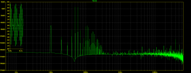

    83.3 KB · Просмотры: 36
    184.5 KB · Просмотры: 31

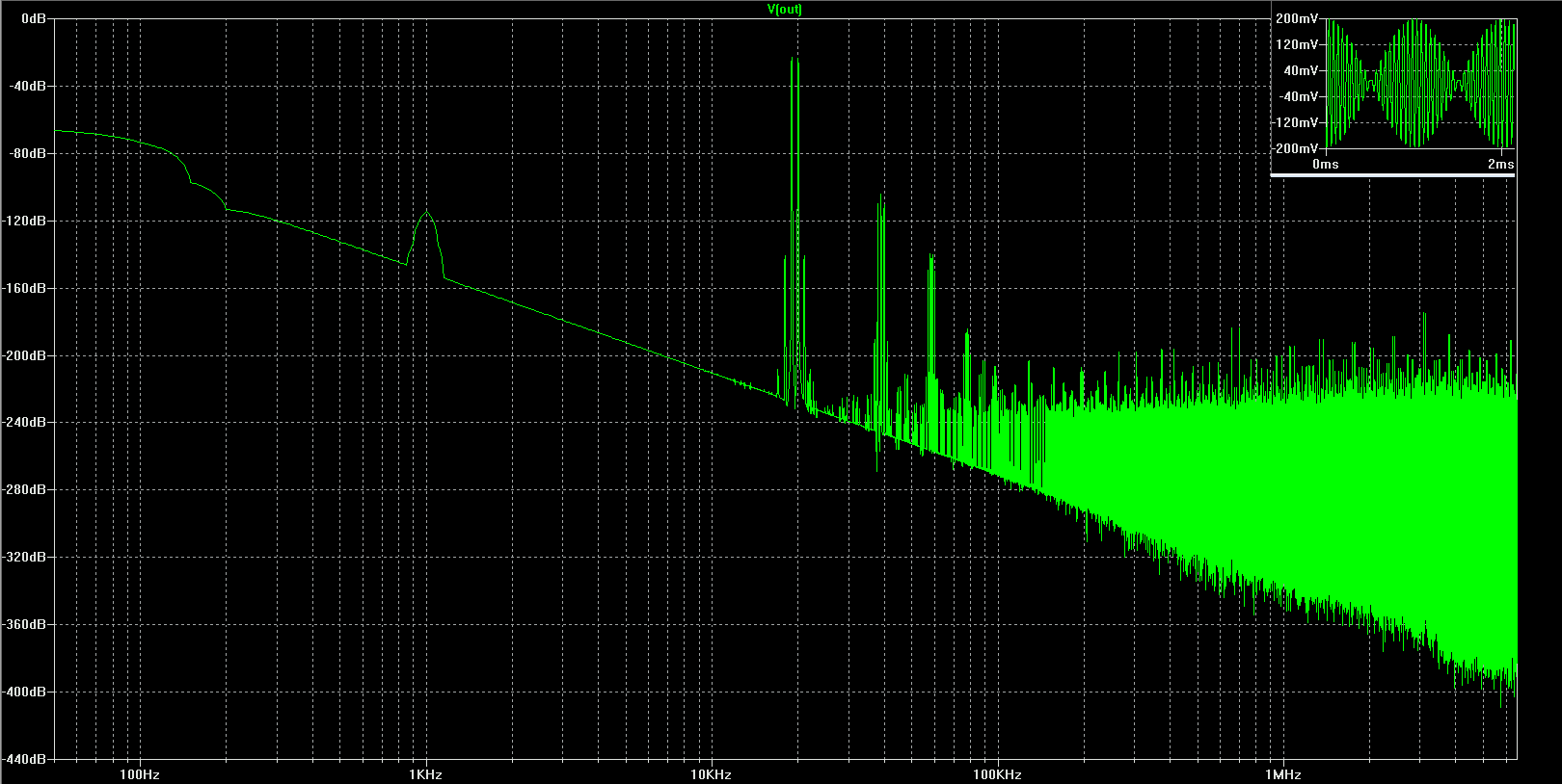

Плевать мне на ламповые спектры некие, лучше они или хуже. Вот спектр твоего УК. Ты ж говорил что на 20герцах тоже десятитысячные? А тут в лучшем случае тысячные. Как же так?
На килогерце то понятно, я тебя спада нет петлевого, а на низах- есть.
Перегруз по входу для чего?По другому не получается?
да нету перегруза. Так уж вышло просто. К тому же Сухов не говорил на каком напряжении на входе у него десятитысячные должны быть.

Напрасно ты плюешь на спектр искажений. Если в нём только вторая и частично третья, без высших, это гораздо (на порядки , и это зафиксировано даже в аудиометрологических стандартах) лучше, чем лес гармоник, особенно если он растёт с увеличением номера гармоники, как в компараторных дивайсах.
А с какого перепугу ты всандалил "На входе 2+2мВ 50 и 60 герц" ? При номинале 5 мВ @1 кГц , на частоте 20 Гц RIAA имеет уровень -20 дБ или в 10 раз ниже, т.е. подай 5:10 = 0,5 мВ на 50 Гц или 0,25@50 + 0.25@60 , и тогда и выпендривайся.

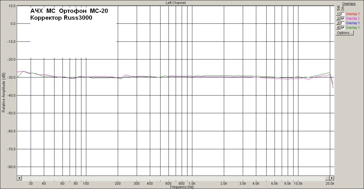

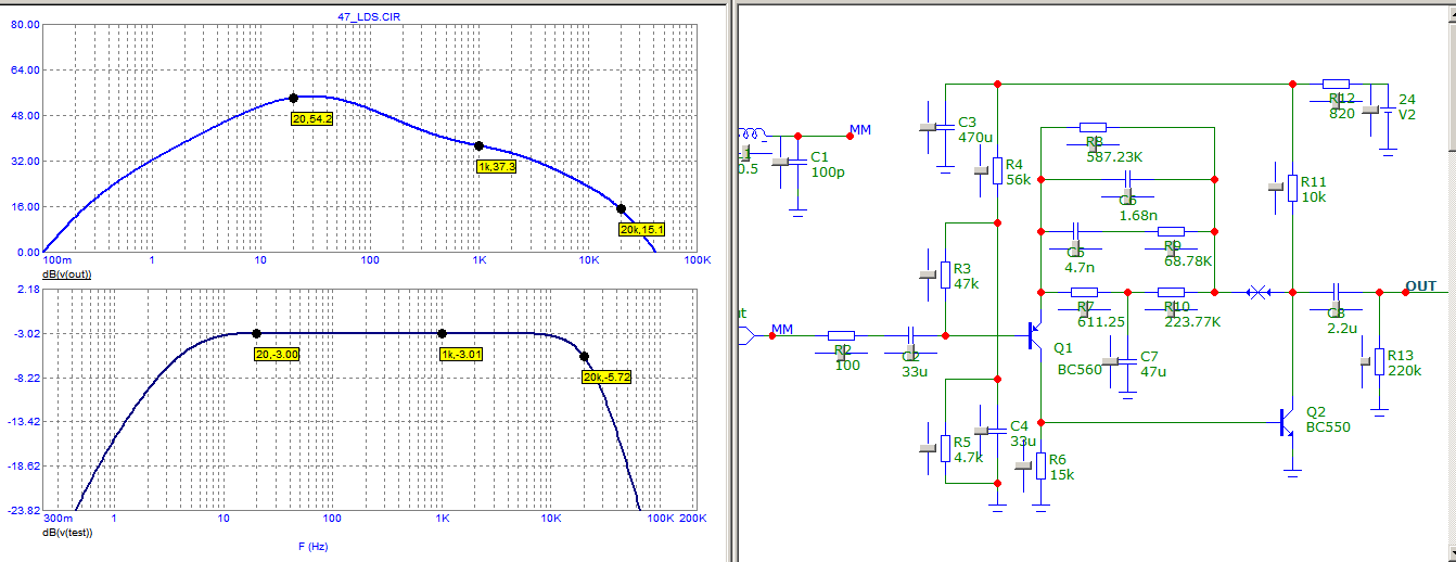

В схемотехнике МС фонокоров топы заняты дискретами на биполярах ZTX851/951, которые благодаря сверхнизкому Rb около 1.5 Ом обеспечивают спектральную плотность шумов 350...450 пиковольт на корень из Гц. Биполярные ОУ, в т.ч. ОРА1612 обеспечивают в лучшем случае около 1000 пиковольт на корень из Гц. Вообще, детально эти вопросы описаны вот тут Pros and Cons: MM/MC phono preamps Cy-XXI vs X-Altra vs LP797 (English version) , но там десятки объемных иллюстраций, сюда их не перенести.
Спасибо!!!
В данный момень слушаю винил с ОРА 1612 на входе, шум ухом в динамик -ручка на полный- еле слышен. Устраивает тыща пиковольт на корень ! Годидзе!))))
ПС. Башка Орто МС 20, 100 микровольт на 1000гц , отдача. Сигнал предостаточный!

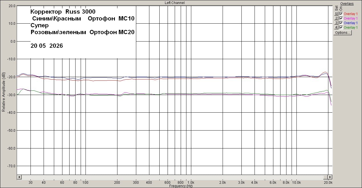

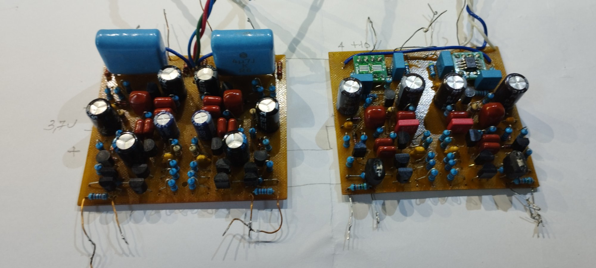

Я тебе больше скажу - мой Cy-XXI в версиях 6, 8, 9 и 11 - тоже для МСшек, и главное - с теми же самыми JFE2140 на входе, только в чуть модернизутом режиме, и дают -74 dBA @ 0,4 mV input или 78 nV или 553 picoV/rt Hz . Шум на 12 дБ похуже, чем у ММ-версий, но тоже "шум ухом в динамик -ручка на полный- еле слышен" © . Схема и герберы тут Phono preamp Су-XXI_v.8_MC (+ gerbers, + Microcap) , а график клира в аттаче.
    230.7 KB · Просмотры: 22

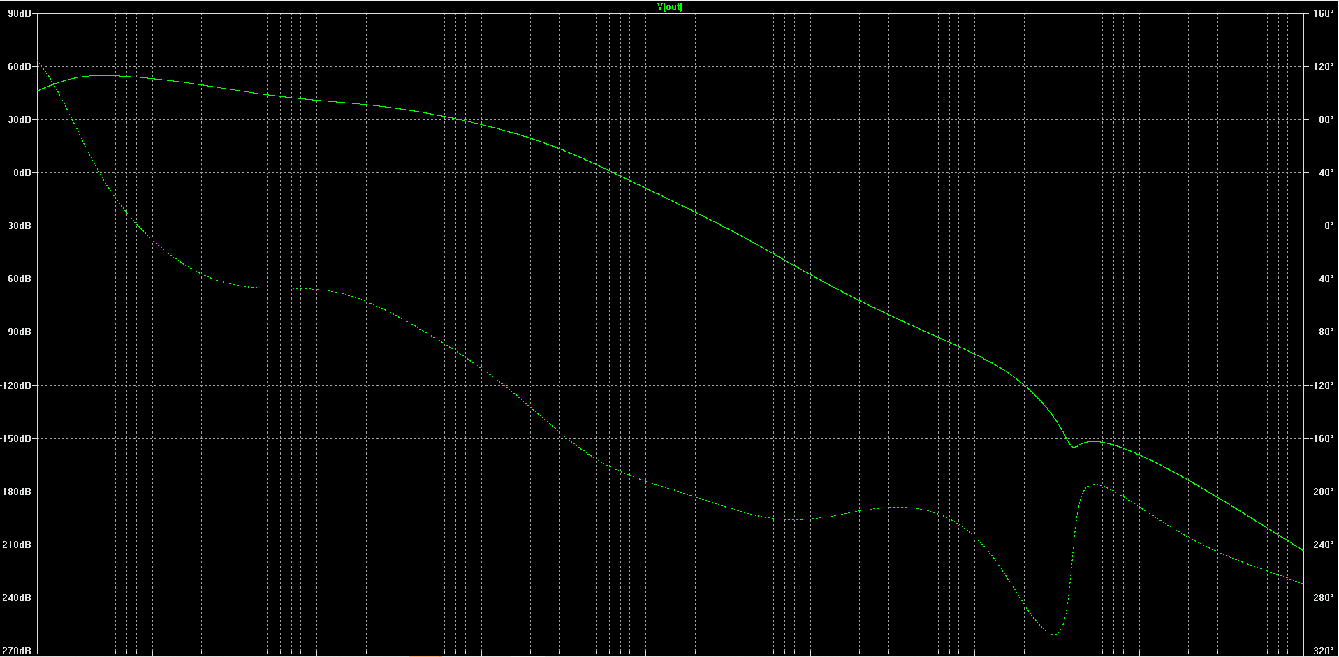

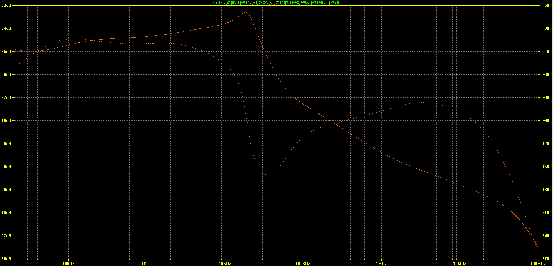

И получатся вот такие графики:
Это усиление в точках, понятно что оно складывается и в итоге получается общее - сиреневое. Завал на НЧ- это оос через интегратор тот самый пресловутый. и да сказать что

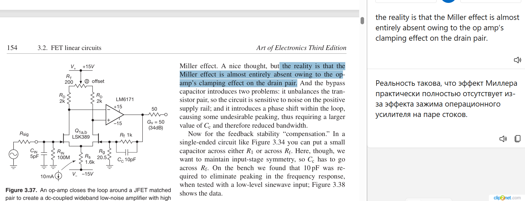

а вы Миллера с Эрли случайно точно не путаете?)
Эфф
Миллер это же изменение входной емкости от изменения напряжения на стоке, коллекторе, а Эрли изменение коэфицента передачи, при изменении напряжения на стоке/коллекторе
Н. Е. Сухов должен рассекретить его инж изыски
Это сам сначала не понимал пока не сделал так.
Увеличение емкости нет что и важно, а что дам дальше .....
А ты случайно точно не путаешь биполяры с полевиками ? _nerastraivay Если тебе чтото кажется, сходи в храм Гребнёвской богоматери или собор Святого великомученика, покайся.
Дык тут же никаких изысков нет, как нет Эрли в полевиках. А если б и был, то по-любому, и в биполряах, и в полевиках, Миллер (как заодно и Эрли) устраняется резким уменьшением напряжения сигнала (в реале практически до земли) на коллекторе или стоке изза действия общей глубокой ООС.

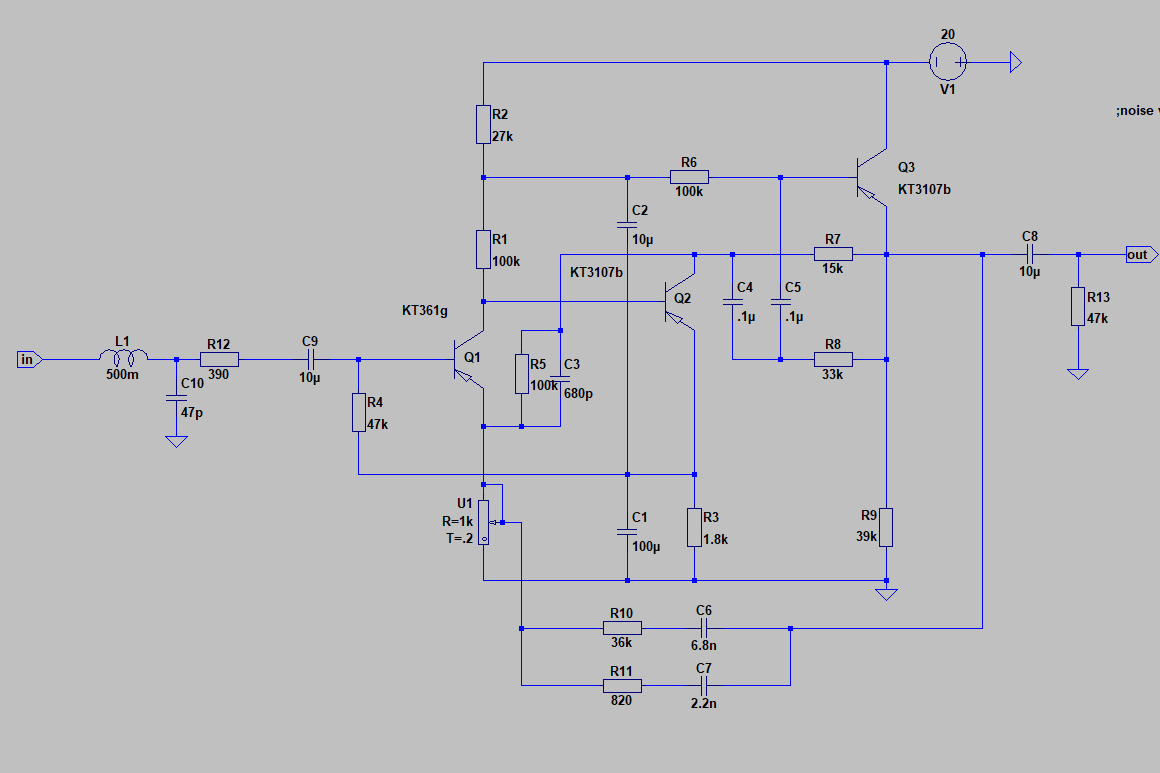

вот у нас на выходе чего.
зелёным сток-исток транзистора со слежением. сиреневым- без. добавлено чутка постоянки чтоб графики совместить.
расскажи мне как оос оказалась менее эффективной в подавлении миллера. Хотя у обеих схем её глубина одинаковая и на 20кГц около 65дБ.

нет
в УН всегда полный размах и эффект миллера там точно такой-же.
вы не в курсе, что речь не про УН, а про входной дифкаскад ?
в дифе точно так-же, но еще миллер УН снижает усиление и входное сопротивление УН, что еще больше увеличивает размах дифа и искажения
Дифу главное, чтоб петлевое было заметно больше коэффициента усиления собственно дифа без ООС. Тогда напряжение сигнала на стоке много меньше его же на затворе, т.е. Миллера на входе дифа нет .
подтверждаю твои слова. Но у тебя ничего для линеаризации входного ДК не сделано.
Я не линеаризую то, что и без того линейно. Это токо у тебя и Витьки в усилках самый нелинейный - входной каскад. Раз ты в церковь идти боисся, то давай отрицай других деятелей, учащих, что "практика - критерий истины". Смотри ниже мою практику и обоснуй, поцчему тебе не хватает такого клира для устройства, у которого собственный клир картриджа на уровне полпроцента, т.е. на три порядка больше.
