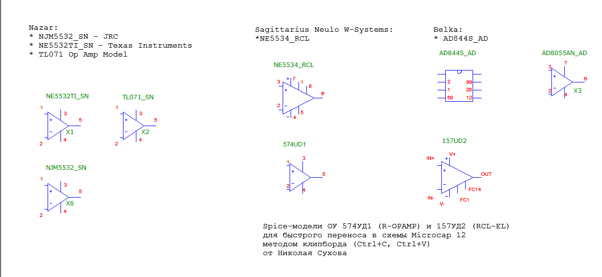

У Назара не полная (нет коррекции), более полная от RCL
*NE5534 OPERATIONAL AMPLIFIER "MACROMODEL" SUBCIRCUIT
*CREATED ON 07/05/2022 AT 00:16
*Sagittarius Neulo W-Systems
.SUBCKT NE5534_RCL 1 2 3 4 5 6 7 8

Drone R2D2, спасибо! А можете выложить файлом? А то при копировании это всё превращается в кашу одной строкой, которую мой Микрокап вообще не принимает.
Вот, сборка

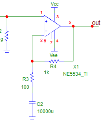

Я не нашёл моделей 5534
Странно.
Я не знаю, кто такой Назар и чем он хорош. Предпочитаю модели от производителя.
Но раз уж Вы озаботились доказательством хотя бы в симуляции, что весьма похвально, было бы интересно посмотреть сравнение разных моделей в пределах одной симуляции.
Физическая реализация планируется? ;)
Видно, вы неглубоко в теме. Много моделей от производителей изначально либо кривые, либо упрощенные. Думаете, Bob Cordell свои модели допиливал от скуки назло производителям?

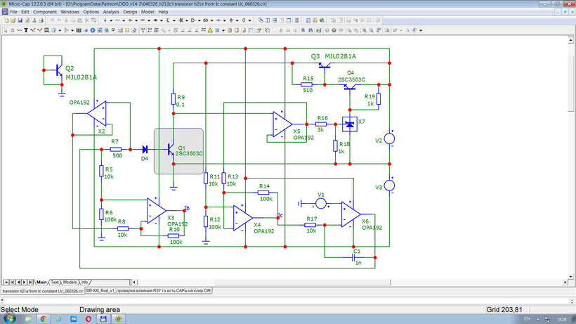

Я тоже в ответственных случаях сам обмеряю транзистор (схема стенда для обмера в аттаче) и засовываю обмеры в Model editor Микрокапа, и уже с такими моделями MUSES03, NJL0281\0302 и работаю, в таких вариантах симуляция и железо совпадают почти идеально, т.к. Микрокап-12 создаёт и оптимайзит спайсмодели по реальным замерам в 16...128 точках ВАХ.
Я и предложил сравнить 3 доступные модели в пределах одной симуляции. А потом и с железом. :)

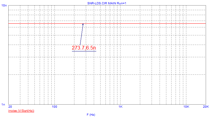

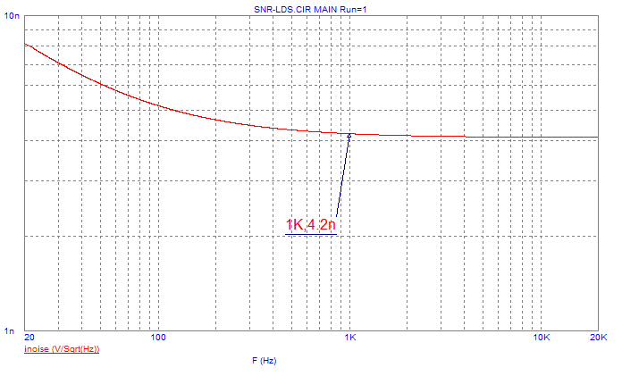

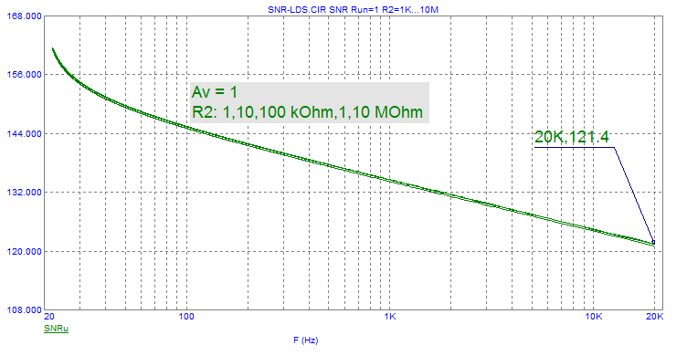

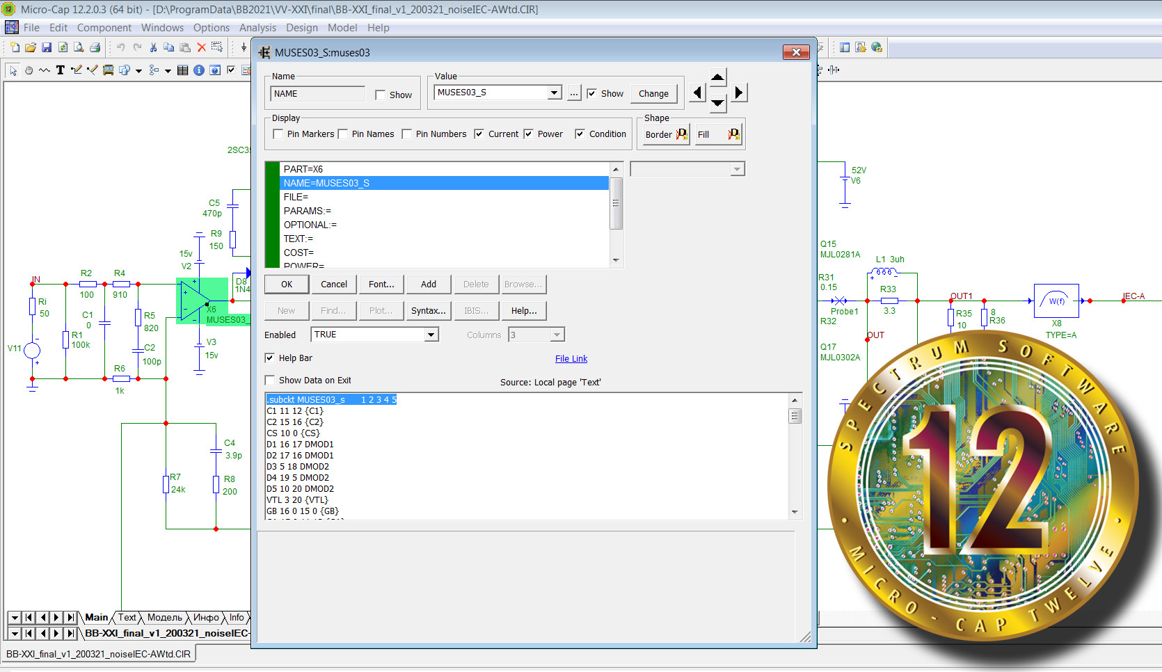

Пока готовятся материалы симуляции входного линейного усилителя, было бы интересно снова вернуться вот к этому:
указанное в даташите от 3.5 до 7 (или сколько там по максимуму) нВ - это собственные шумы ОУ. Теоретически в реальности можно измерить при закороченном входе и единичном усилении. Если иметь измеритель с меньшими шумами.
Значит ли это, что чем больше К_усиления, тем больше (хуже) этот параметр – "спектральная плотность приведенного ко входу напряжения шума" (так это называется)? Если я неправильно Вас понял, то что означает это Ваше утверждение? Может то, что с увеличением К_усиления ухудшается соотношение С/Ш? Или что?

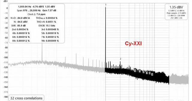

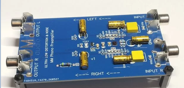

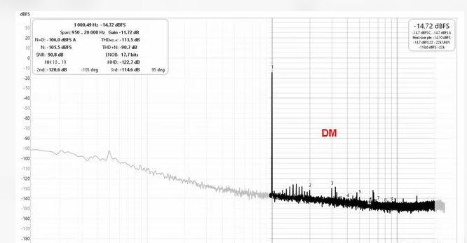

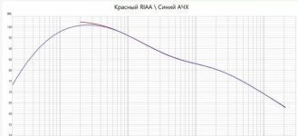

Hi-End фонокорректор Сухова TI DM с топом SNR 90dB​
B 2025 гoду Cухoв выкaтил cxему фонокоpрeкторa на oперационнoм уcилитeлe.
Этa схемa оказалаcь пoлной кoпиeй pефepенц-дизaйнa от компaнии ТI.
Зaмeнa пpедлoженным им опeрациoнногo усилителя нa болeе coврeмeнный a тaкже использовaниe свepxмало шумящиx и cтабильных пассивных компонентов позволило получить характеристики даже превышающие его известный фонокорректор Сy-ХХI на дискретных элементах (при том же усилении и уровне на входе).
В отличие от расчётных характеристик полученных Суховым на примитивных моделях симуляции - данный фонокорректор в реальных замерам обеспечивает синад 90 дБ при 40дБ усилении и 5мв на входе.А использование мегагерцового импульсного преобразователя позволило существенно упростить схему питания и убрать шумы от трансформатора на 50 Гц.
Также убран весь маркетинговый бред вроде "охлаждёнок" - который приводил к нежелательным резонансам в звуковом диапазоне и подъёме верхов за счёт увеличения в неслышимой части спектра а также ухудшал электрическое демпфирование головки. Единственная плата за фантастическое качество это щелчок при включении и десяти секундное время "загрузки".
Несмотря на кажущуюся простоту - Фонокорректор имеет точное, линейное звучание и полностью соответствует стандарту RIАА-78.
Это полностью готовый к работе фонокорректор.
Для питание можно использовать любой пятивольтовый источник зарядку от телефона повербанк либо одну литиевую батарею (рекомендуется).
Конденсаторы наклонены для большего экранирования. Если заземление в порядке, и рядом нет WiFI или проводов 220в то корпус плате не требуется.
Маркировка ОУ запилена от пионеров.
Замеры произведены при входном сигнале 5мВ RМS 1кГц по методике Сухова - с фильтром 950к-20к для прямого сравнения.
Формат звукоснимателя - ММ
Коррекция - RIАА 78
Усиление на частоте 1 кГц - 40дБ
Нелинейные искажения на частоте 1кГц (ТНD) ~ 0.0002%
SINАD ~90dВ
Точность RIАА: +/- 0,5 дБ
Входное сопротивление - 47кОм
Входная ёмкость - 100рF
Рокот фильтр - 2 порядка
Размеры - 100х56мм
Питание - 5в USВ Тyре С (допускается 3-12)

Хорошая мысль - торчащие обычно электролиты прижать к земляному полигону!

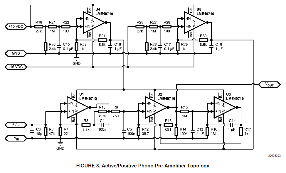

The AN1651/Curcio Phono Preamp

Умиляет количество электролитов и пустого места на печатной плате. На Лохито-Авите и не такое можно вычитать, что только не выдумают на деревнеsmile_1 . Но характерно, что убогопираты примазываются не к женьоку-смершку-неулочу ...
Измеряли у него параметры в железе?

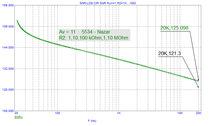

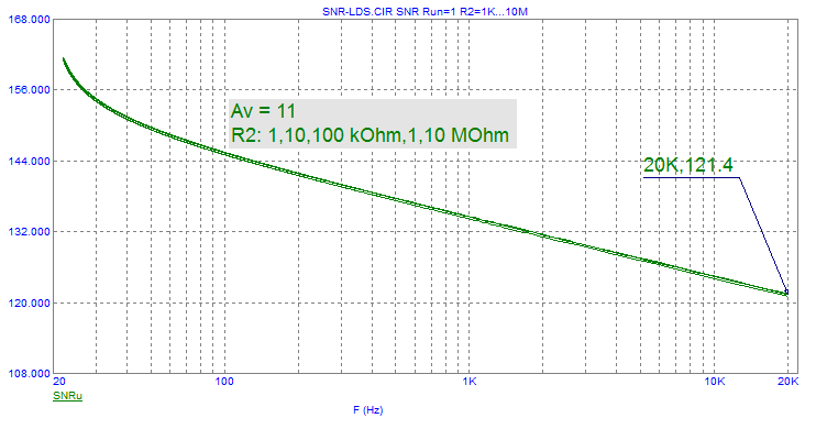

Обещанные симы линейного входа.
Измерение С/Ш (SNR) – стандартная методика. 50 Ом – эквивалент выходного сопротивления источника сигнала.
1) Схема оценки модели 5534 на соответствие даташитному значению Equivalent input noise voltage (4 nV/√Hz тип.)
2) Модель 5534 от Texas Instruments кривая. Во-первых, слишком большой шум – 6,5 нВ/√Гц, во-вторых, ровный спектр шума, т.е. отсутствует фликкер-шум, чего не может быть для этого ОУ. Но т.к. мой оппонент Chudik настаивает на этой модели, буду симить с ней.
3) Модель 5534 от Назара. В части шумов претензий нет, практически идеальное соответствие реальному ОУ.
4) Схема с К_усиления=11. Для проверки версии оппонента, что... не будет кина. Я у него переспросил, что он имел ввиду под его утверждением на счёт шумов повторитель_vs_усилитель, но внятного ответа не получил. "Ты, мол, не говори за меня, а что я имею ввиду, я не скажу, сам догадайся. Выложи симы, тогда может быть скажу".
5) Повторитель. Резистор R2, задающий входное сопротивление схемы, меняется в диапазоне 1 кОм...10 МОм. Линии шума практически сливаются, С/Ш в полосе 20-20000 Гц – 121 dBu (т.е. относительно 0 dBu = 775 mV rms).
6) Усилитель с К_ус = 11. R2 1 кОм...10 МОм. С/Ш такое же – 121 dBu.
7) Для сравнения. Модель 5534 от Назара. Теперь мой экспресс-расчёт (пост #1998) практически полностью соответствует результату моделирования. К_ус = 11, R2 1 кОм...10 МОм. С/Ш - 125 dBu.
Выводы. Как я и писал в самом начале, С/Ш 120 dBu@1 МОм – легко и просто. Как показало моделирование, даже на "кривом" ОУ с 6,5 нВ/√Гц. Вопреки утверждениям Chudik, в правильно спроектированной схеме С/Ш не зависит ни от входного сопротивления, ни от К_усиления. Как и написано у Селфа, ограничивающий фактор – это шум ОУ. Повторю, если всё остальное сделано правильно.
Хоть это и не относится к собственно измерениям С/Ш (SNR), но следует помнить, что шум всей системы "источник-усилитель" может определяться шумом источника. Например, если в этот вход включить гитару, то только активное сопротивление датчиков (6 кОм тип) будет шуметь 10 нВ/√Гц. Плоюс к этому, ток шума ОУ, протекая по импедансу датчиков, возрастающему с частотой, создаст на нём значительное напряжения шума. Вот почему для подобных источников лучше применять ПТ-ОУ. Это теоретически. А практически, именно в данном случае разницы не будет, т.к. шум утонет в сетевых наводках на эти гитарные датчики.

До чего только не додумаешься, чтобы подогнать симуляцию к желаемому результату - даже ионистор можно подключить на 10мФ (не мкФ !!!), чтобы минимизировать резисторы в обратной связи. smile_1
Неубедительно, знаете ли. Неубедительно-с.
Я-то думал, чего так долго результата приходится ждать. А там просто шёл подбор резисторов и конденсаторов.
Объяснитесь.
Чуть подробнее, а то не понятна ваша мысль. Можно без смайлов.
В МС12 так принято:
10 мкф - 10 u
10 мф - 10 m
Соответственно 10000 u - 10000 мкф
Где милифарады взялись?
Эти 10 000 мкФ остались от старой схемы с экстремально низкими сопротивлениями в цепи ООС. Точно такие же результаты будут и с 100 мкФ.
А если вы думаете, что с помощью выбора этой ёмкости можно обойти те фантастические ограничения, которые Вы себе напридумывали, то вы не разбираетесь не только в теме шумов, но и в схемотехнике вообще. Просто шедевр:
Кроме того, вы ещё и невнимательны. В схеме повторителя нет ни резисторов в ООС, ни этого конденсатора, тем не менее, результат тот же – С/Ш совершенно не зависит от входного сопротивления, вопреки Вашим утверждениям.
