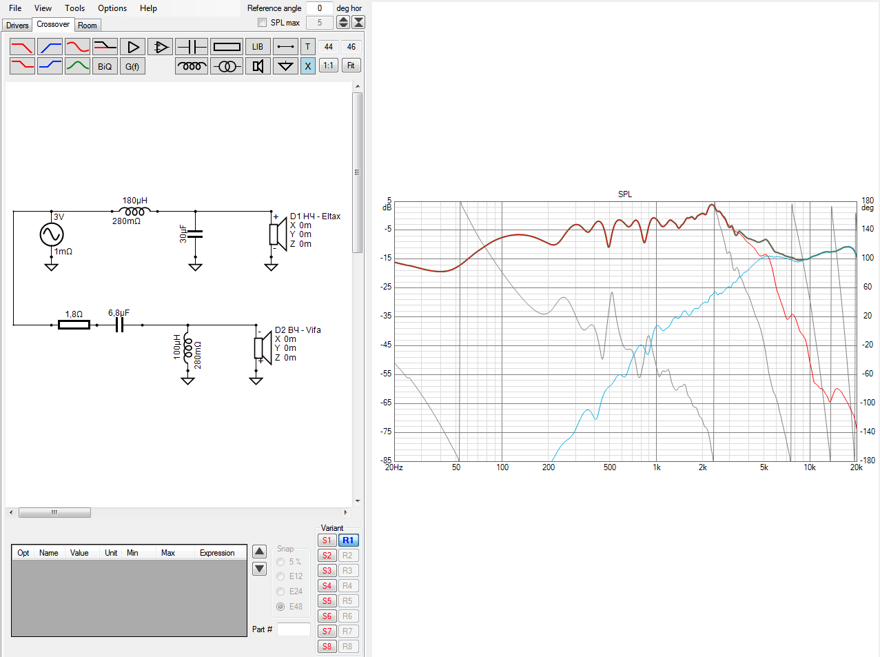

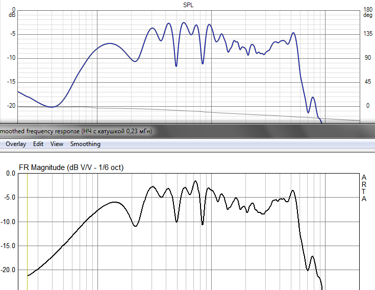

Для начала программа не плохая. Но расчетная АЧХ не совсем совпадает с реальной, но схожа.
Думаю причина в том, что не указана точка измерения и расположение динамиков на передней панели. Нужно разбираться.
5,048
3,515
155
Превосходно совпадает. Добавьте последовательно с деталями их активные сопротивления, а ВЧ головке - на 3 дБ больше отдачу, и будет оно!

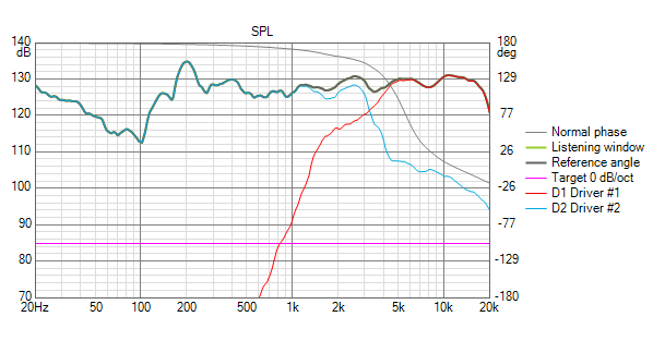

При стыковке динамиков и попытке свести фильтры АС, программа выдает непонятные графики, но это пока что, нужно еще разбираться в причине.
Но, при загоне голой АЧХ НЧ динамика в программу, и моделировании в программе катушки для данного НЧ, программный расчет в точности совпадает с таким же, но реальным замером. Окно АЧХ подогнал по размеру такое же. Взгляните. Катушка в расчете 0,23 мГн и в реальности та же - 0,23 мГн.
Не идеально, но очень схоже. Плюс я не выставил окно задержки в программе и сглаживание.
Вверху - программа, внизу - реальное измерение.

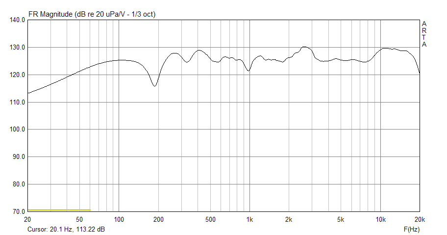

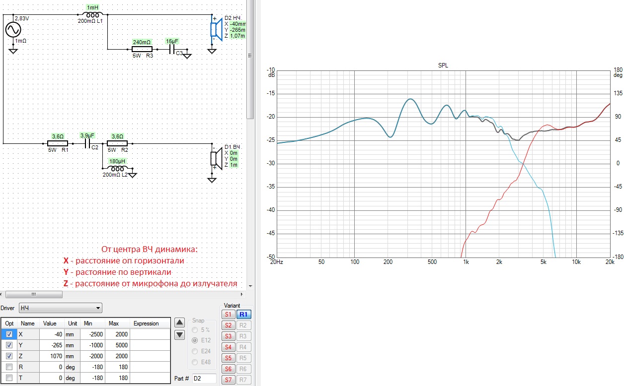

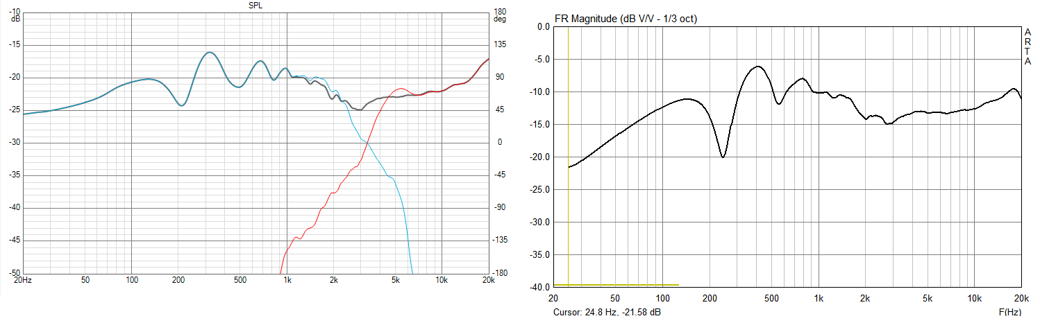

Моделирование 2-х и более полосных АС
Не знаю насколько правильно я понял, но вроде бы моделирование с несколькими динамиками приобретает понятность. По каждому динамику, включенному в схему, есть параметры настройки (позиции) в пространстве.
К примеру, у меня АЧХ снималась по оси ВЧ динамика. НЧ динамик по лицевой панели находится ниже и правее.
Смотрим на АС (мы находимся за микрофоном):​
X - расстояние по горизонтали
Y - рассятоние по горизонтали
Z - расстояние по глубине в нашем случае, т.е. от микрофона до края излучателя.
У ВЧ динамика указал только расстояние по оси Z = 1000 мм. НЧ динамик смещен от ВЧ вправо на 40 мм, ниже на 265 мм, и дальше от микрофона на 1070 мм - так и прописываю. И о чудо, АЧХ начинает почти совпадать с реальной. Очень влияет расстояние от микрофона до излучателя (край звуковой катушки).
Думаю, если покопаться еще по-более в программе, то можно лицевую панели нарисовать, чтобы программа учитывали размер лицевой панели и позиционирование каждого динамика на ней.
АЧХ, слева расчетная, справа реальная:

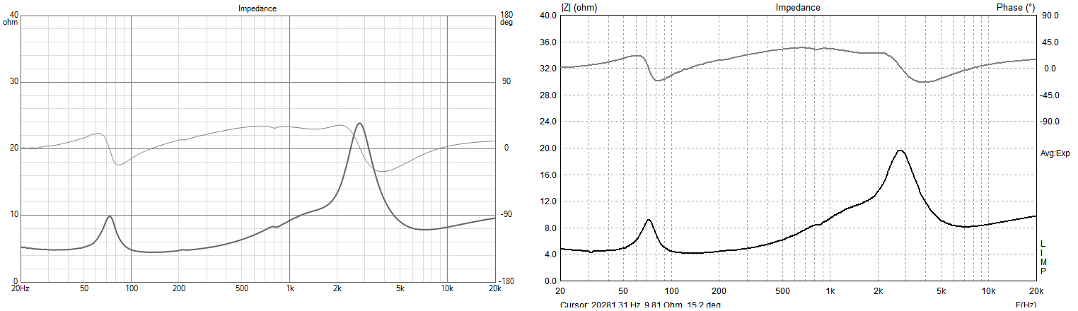

Импеданс, слева расчетный, спава - реальный:

Может чего не понимаю, но судя по ачх басовичка, из-за низкой индкутивности НЧ фильтра его ачх имеет вид пузыря с пиком на 600 и обвалом на краях. Либо возможности программы такие, что представлено все в таком осколочном виде.
4,405
2,544
126
Она в замерах такая же. Плюс нужно учитывать, что сам график сжат по горизонтали.

Хотел немного подкорректировать фильтры сегодня, решил погонять под это дело Програмульку.
Вот АЧХ полученная в программе:
а вот снятая микрофоном:
на различия в НЧ не смотрим - АЧХ басовика для программы снимал с открытой задней стенкой.
Сходство есть, но не 100%
Все АЧХ с 1 метра.
