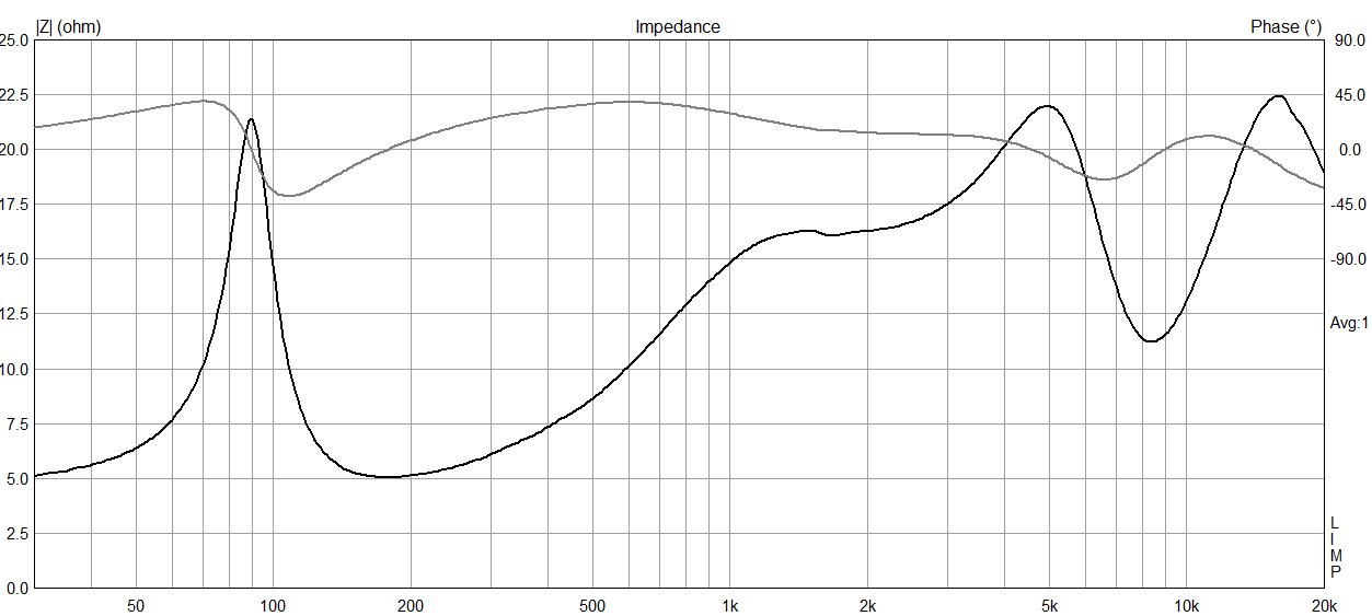

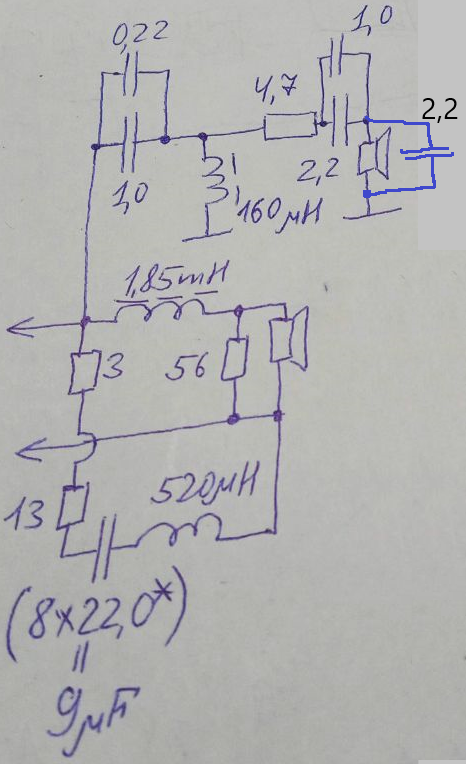

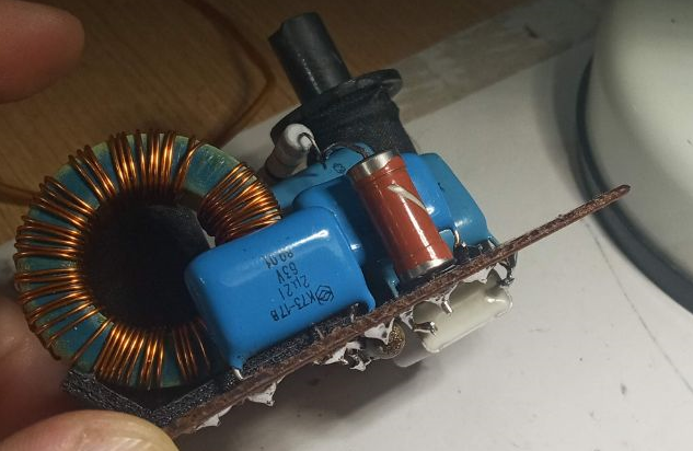

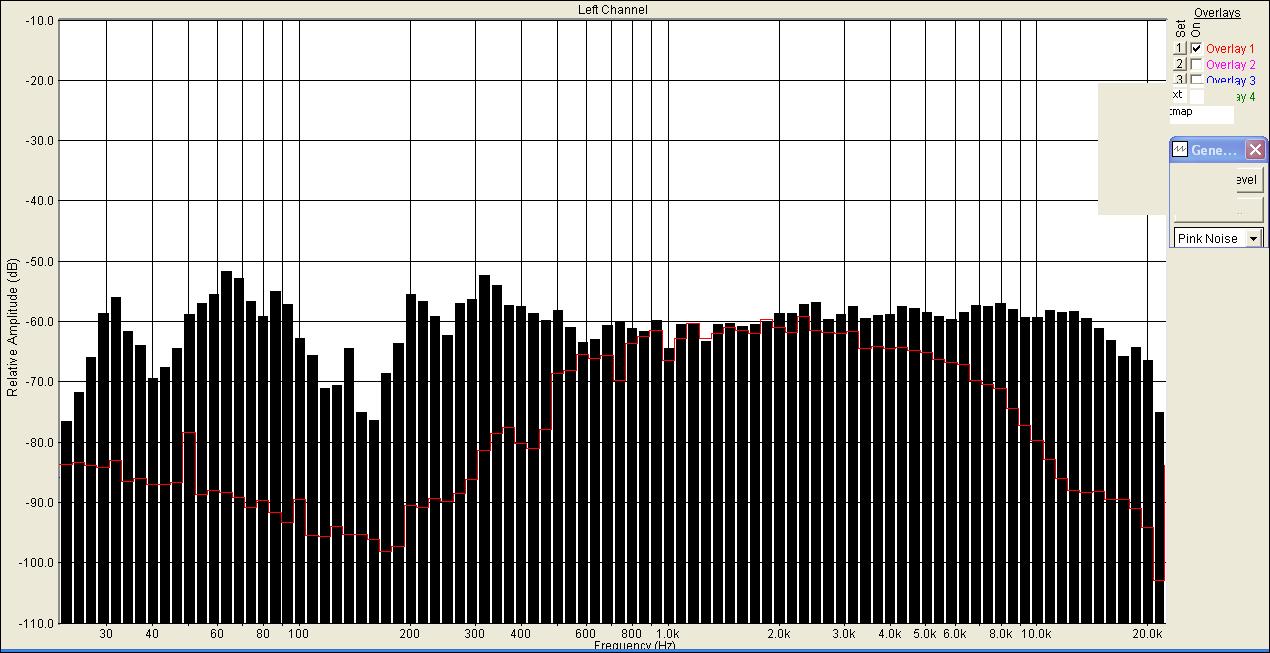

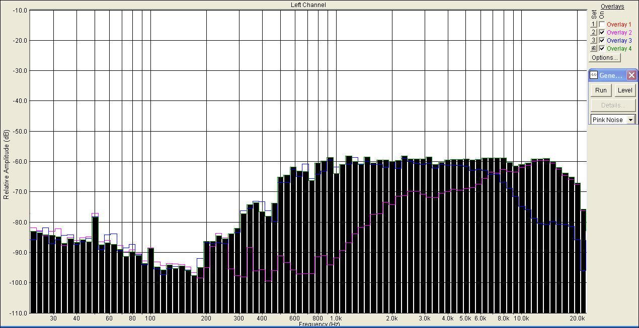

Собрал второй фильтр
и наскоро (с отражениями от меня, микрофон в разных положениях и т.д.) проверил пару АС, красная кривая - сегодняшняя сборка.

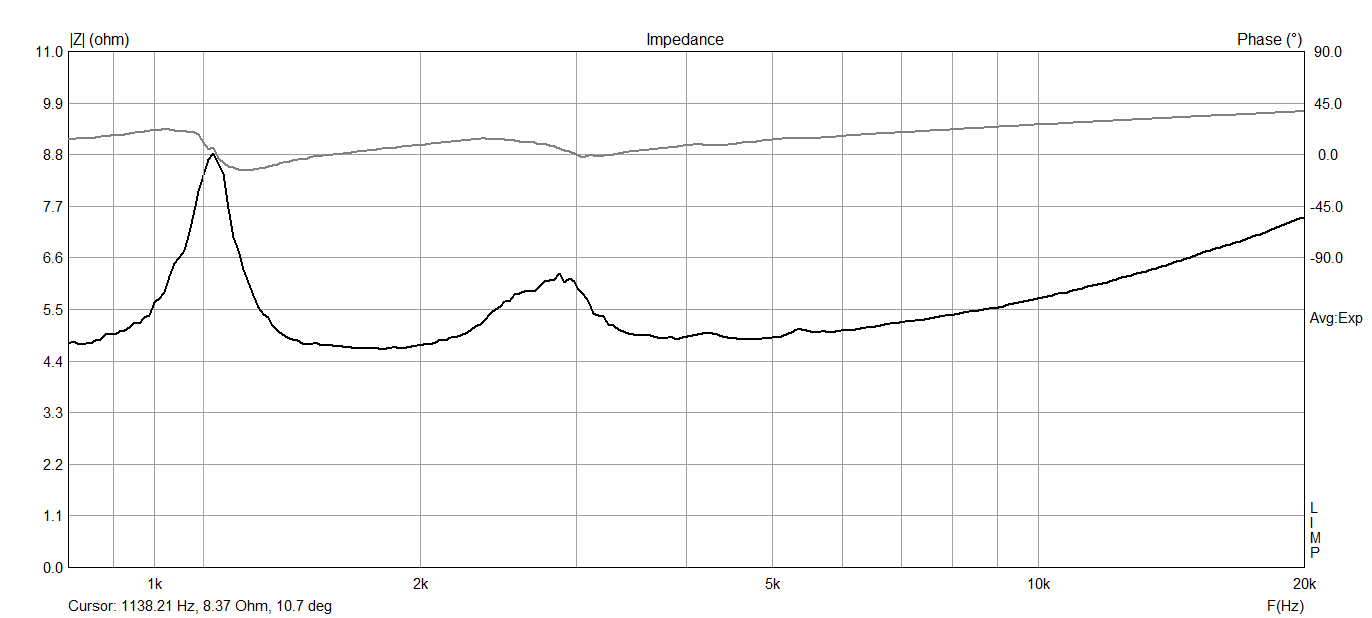

Работает! Теперь чуть подогнать (достаточно увеличить 4,7 Ом в ФВЧ до 6,8 Ома), закрепить детали липучей лентой, добавить ЗПМ. Импеданс в норме, пока без полного комплекта ЗПМ:

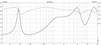

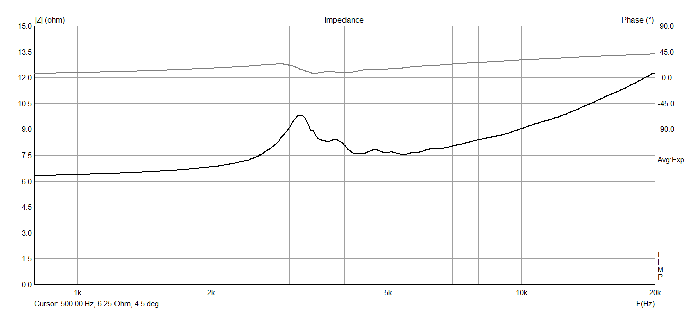

Номиналы последовательного контура для ремонта импеданса чуть другие, чем в первой АС: 9 мкФ+520 мкГн+16 Ом.

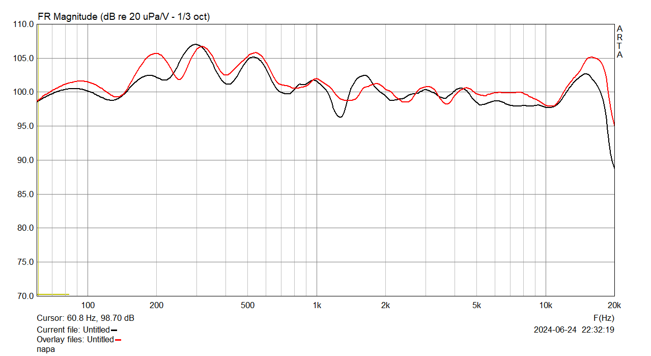

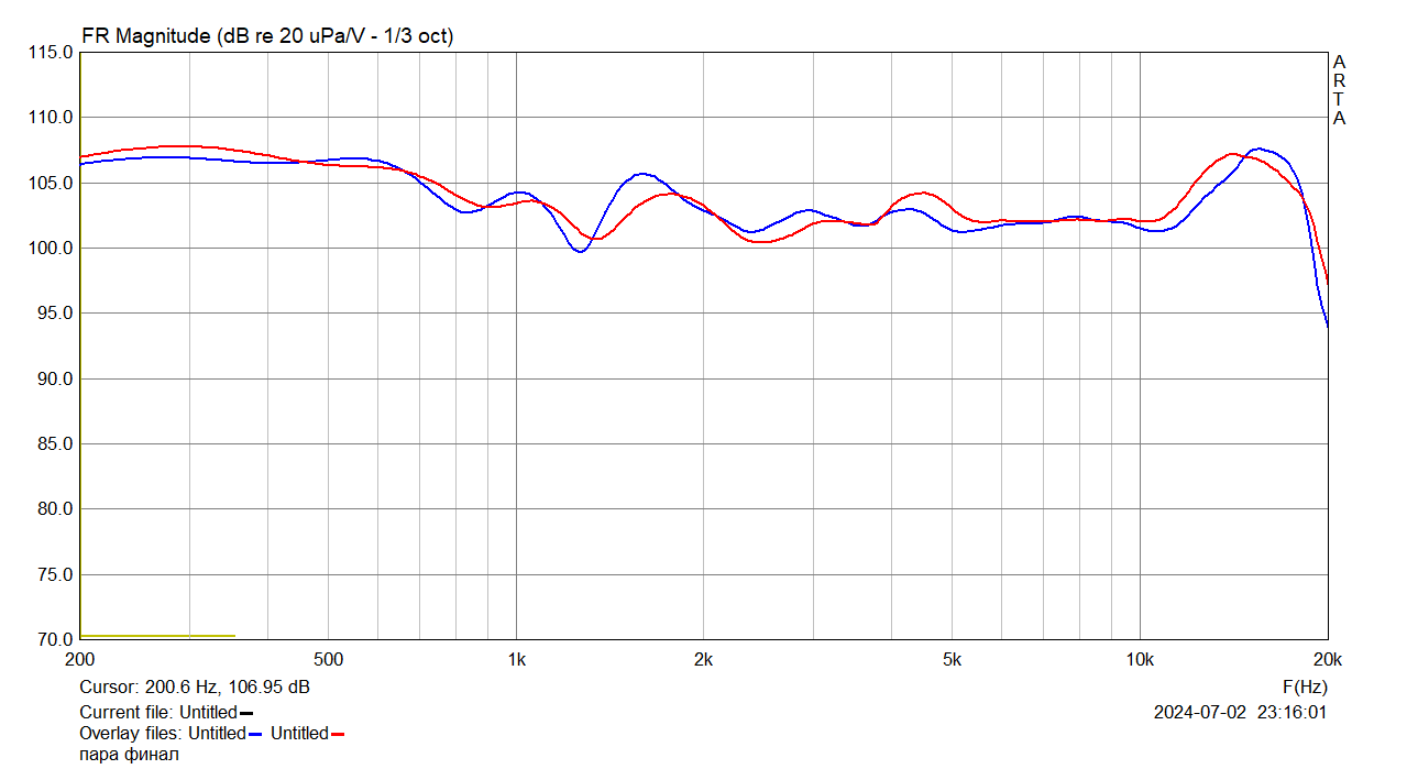

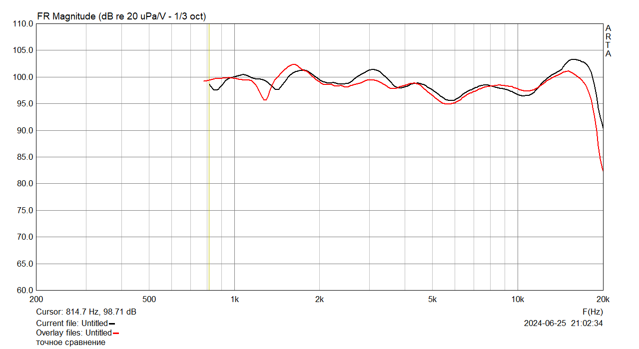

Измерил максимально точно, без смещения АС и микрофона, только переключал АС. Микрофон на 5 см ниже оси НЧ, просто так было удобно зафиксировать импровизированный штатив, АС стоят прижатые боковыми стенками, мик смотрит посередине между АС на уровень ВЧ динамика, 75 см до микрофона.
Попытки прибрать разницу на частотах 3 и 17 кГц успехом не увенчались: увеличивается расхождение на соседних участках. Итого, фильтр 1:1 как в первой АС. Видно финиш.

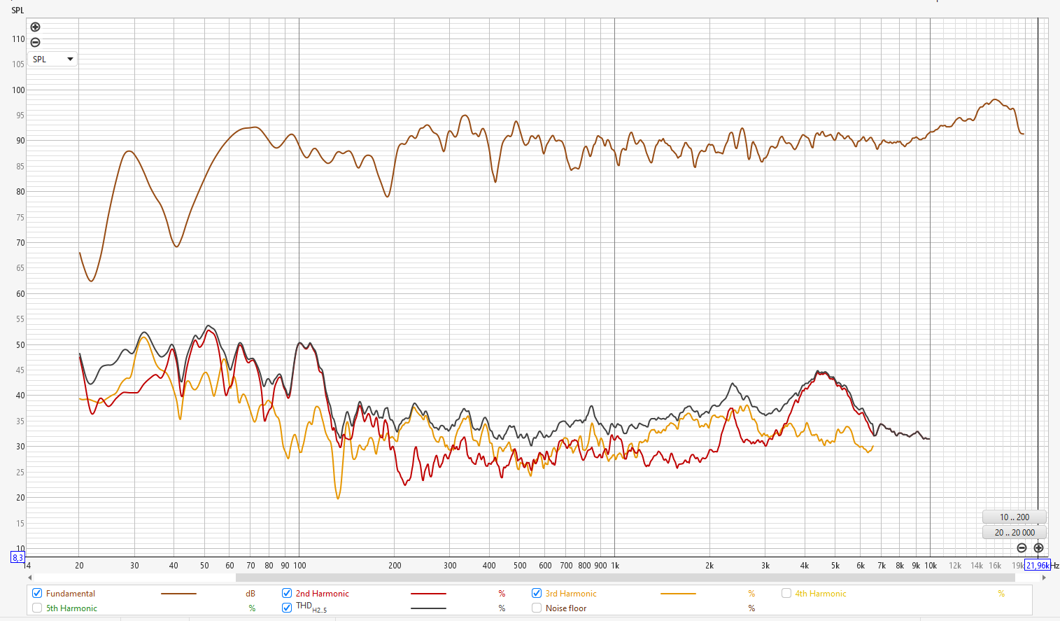

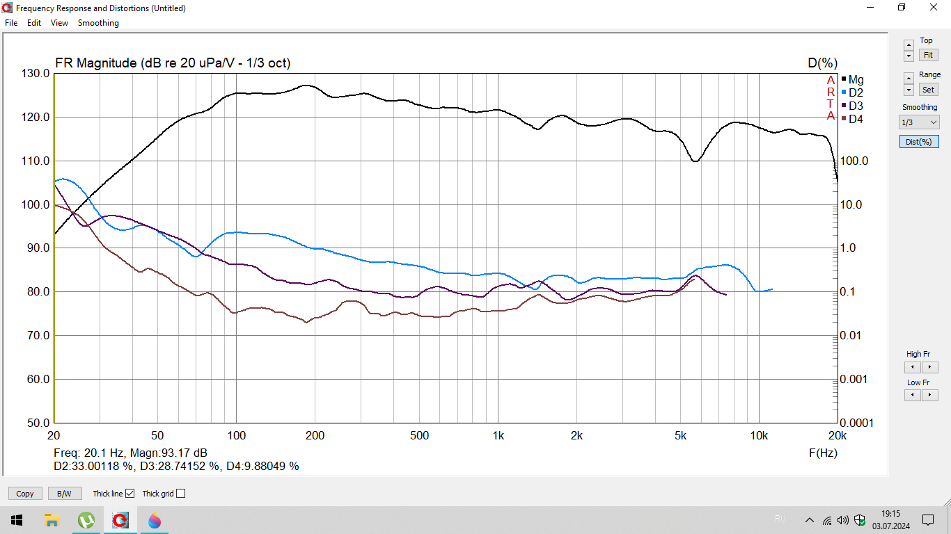

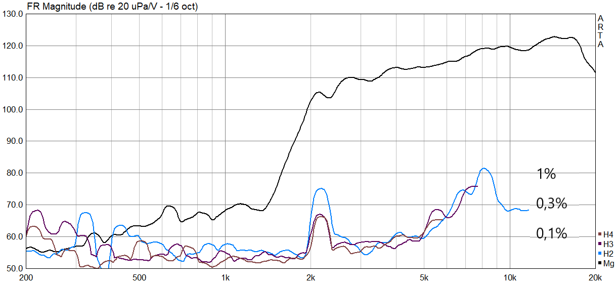

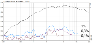

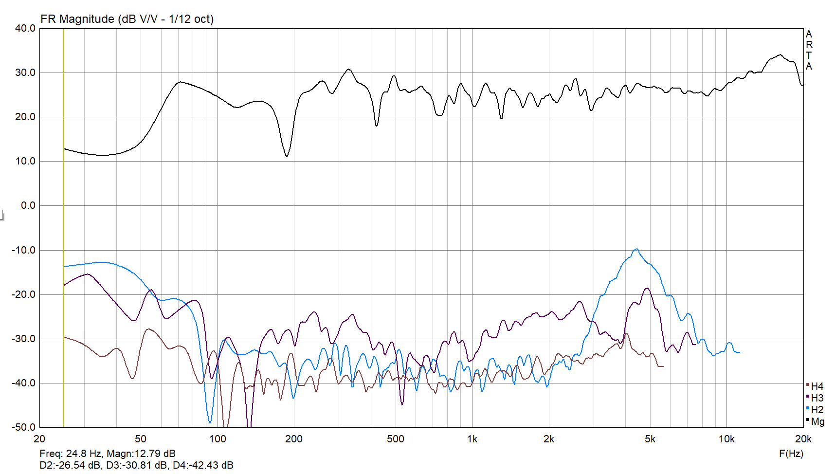

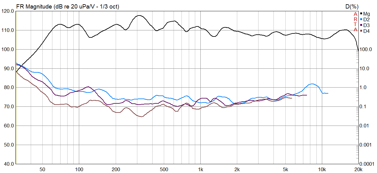

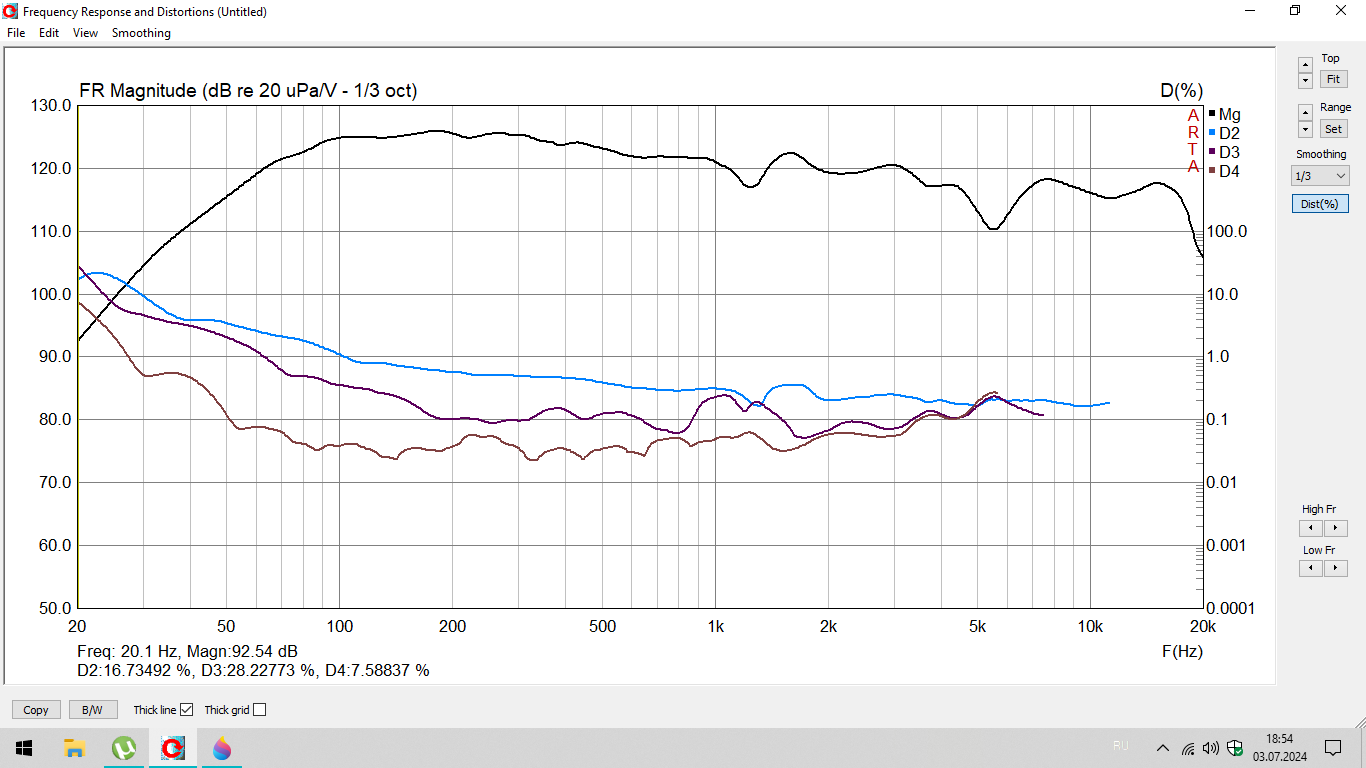

Залез в измерения КНИ и озадачился. Измерение с 70 см по рабочей оси, 4 Вольта/4 Ватта/90дБ, 6 повторений свипа.
Первая АС, в которой НЧ не разбирался:
Вторая АС, где я переклеивал ЗК на место:
Соответственно, в первой АС доколупался до ВЧ головки, поджал винты, проложил тончайшую пеночку с упаковки выше мембраны, профиксировал микрокапельками клея Т7000 выводы к мембране, тоннели под выводы заложил микротампончиками ваты. Уменьшились искажения на 3...4 кГц, а на 8 кГц не изменились!
Во второй взялся за НЧ: укоротил гибкие подводы (на всякий случай) и чуть брызнул акрилом вдоль волн ЦЧ, ибо, судя по частотному участку с проблемой, проблема не с движением диффузора: ниже 80 Гц эта НЧ головка даже чище! Изменений нету.
У меня есть недоверие к измерениям КНИ. Та же АС или динамик, измеренные повторно сразу, дают повторяемые результаты. Измереные через час уже могут иметь расхождения выше 1 кГц как по уровню, так и по характеру. Например, в другой серии измерений первой АС графики уровней гармоник на СЧ имели такой же сглаженный вид, как и у второй АС на СЧ, но горб второй гармоники 8 кГц был такой же!
Увеличение количества повторов снижает уровень КНИ и делает полку искажений на ВЧ горизонтальнее.
Приближение микрофона к динамику снижает уровень третьей и, ещё больше, четвёртой гармоники относительно второй.
Всё это говорит о недостоверности измерения КНИ с большого расстояния в комнате с отражениями. Влияют как внешние, так и внутренние шумы. Внешне это выглядит так: при снижении уровня громкости КНИ сначала снижаются, а потом опять растут, причём соотношение между гармониками разных порядков нарушается. То есть, мы измеряем КНИ+все возможные шумы.
Итак, данные измерения выше 1 кГц - оценочные. Однако аномалии одного из ВЧ (или фильтра?) и одного из НЧ имеют место. И обе совершенно не слышны на музыке...

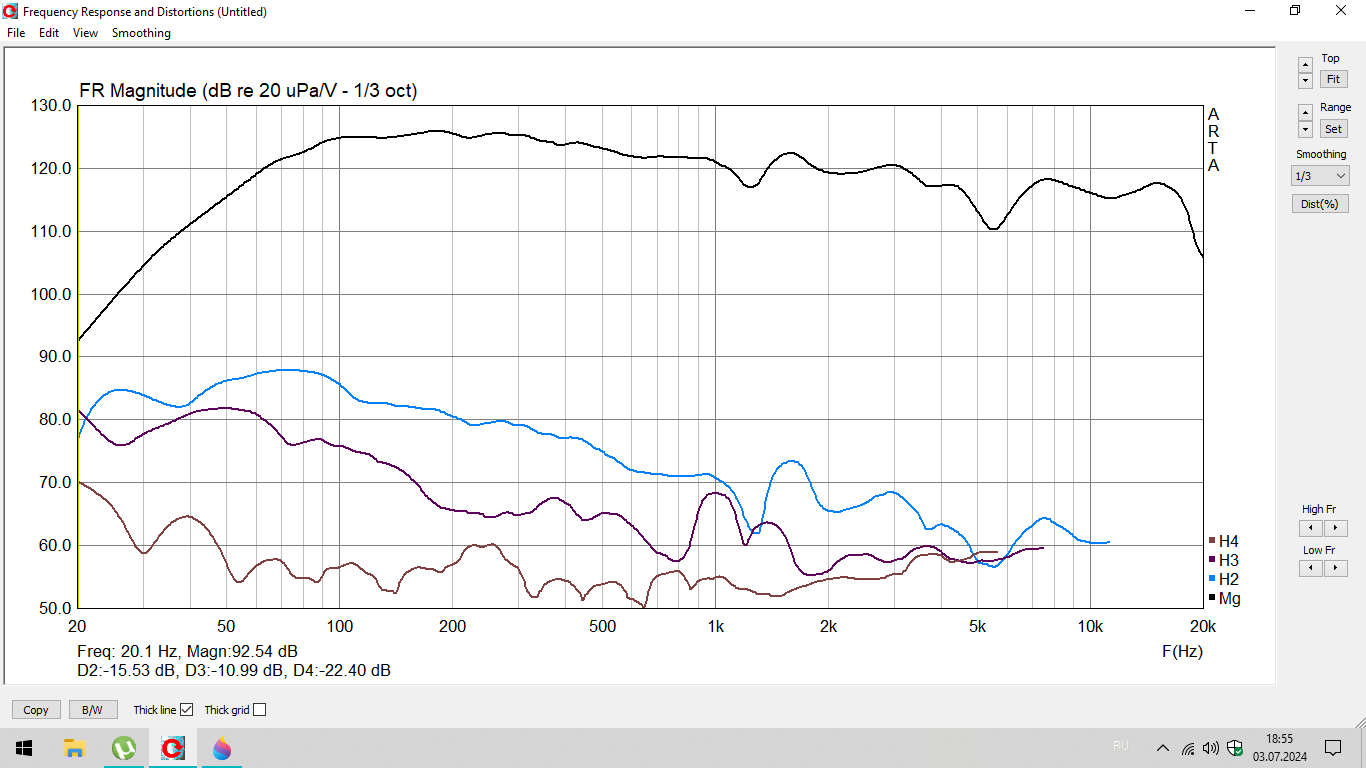

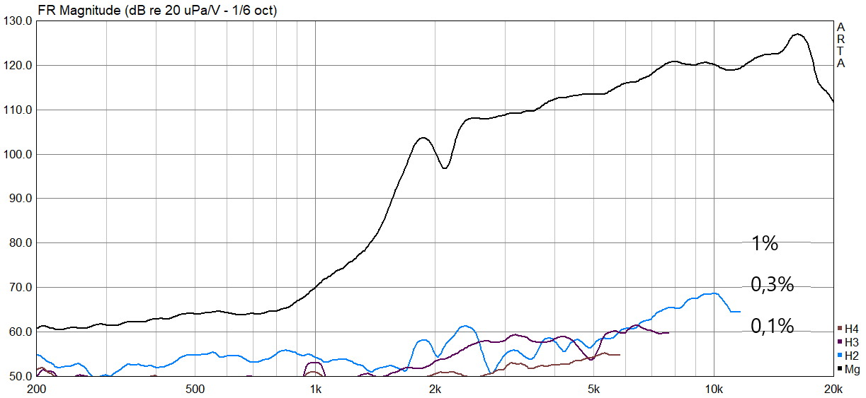

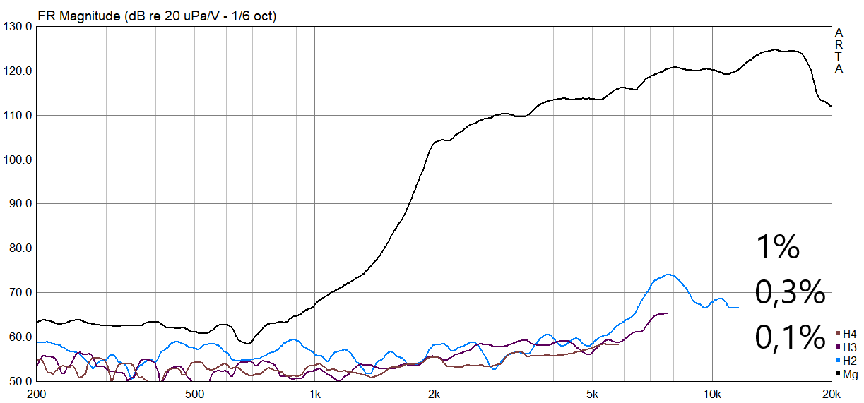

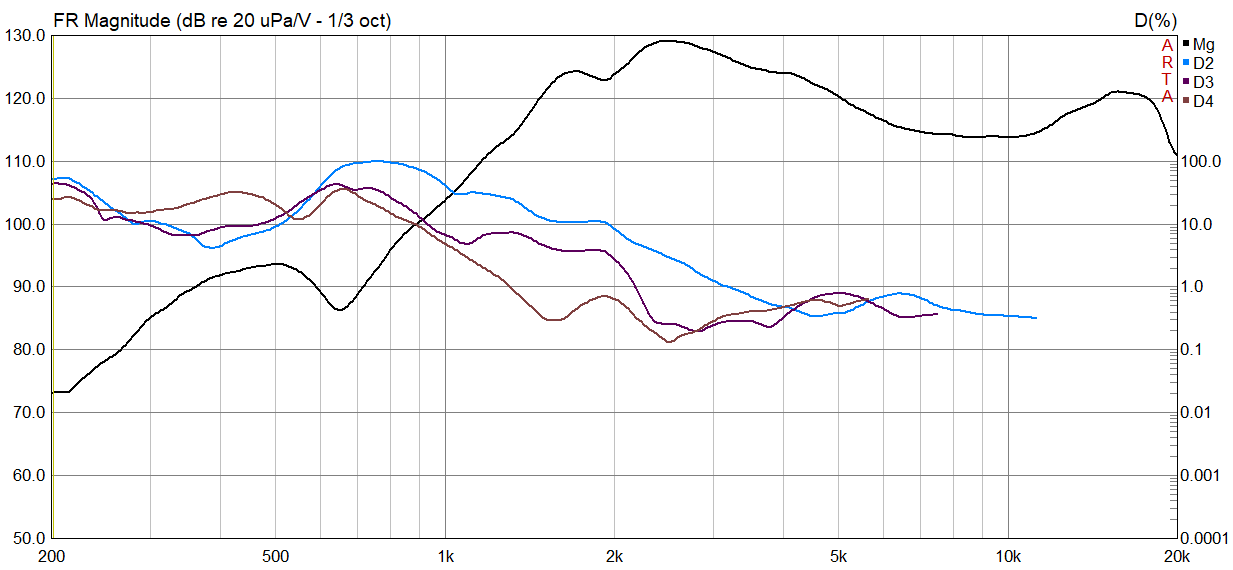

Ещё об измерениях КНИ. Поясню, что делают неравномерности АЧХ с точки зрения измерения уровней гармоник. Вот КНИ первой ВЧ головки при мощности 1 Вт без фильтра, измерение с 20 см (не с 70!), головка снята с передней панели, передняя часть рупора снята (потому АЧХ ужасная). После всех манипуляций с головкой, все винты зажаты.
Видно, что резонансная частота подскочила под 3 кГц (на суммарной АЧХ никак не сказалось, проверил), наверное, график импеданса стал одногорбым. Смотрим на максимумы графиков отдельных гармоник. Все они говорят лишь о том, что максимальная амплитуда смещения подвижки находится на частоте 1,3*2=2,6 кГц (по второй гармонике); 1*3=3 кГц (по третьей); 0,7*4=2,8 кГц (по четвёртой). Но неправильно будет утверждать, что искажения данной ВЧ головки просто бешеные, типа 100%. Ведь как считает программа эти проценты? Берёт уровень второй гармоники (2,6 кГц), которую динамик эффективно воспроизводит, ибо она около частоты мех. резонанса, делит на уровень основной 1,3 кГц, которую динамик не в состоянии воспроизводить, и умножает на 100%. На самом деле здесь было бы нагляднее отобразить не проценты (относительная шкала), а абсолютные уровни гармоник. Тогда бы мы увидели, что вторая гармоника на частоте 1,3 кГц имеет уровень 100дБ (по сетке данного графика!), или -30дБ от среднего рабочего уровня, как и сам уровень основной частоты 1,3 кГц, и нам было бы не так страшно )))
А дальше - интереснее. Горб второй гармоники 8 кГц вроде как отвечает задиру АЧХ 4ГДВ-1 на частоте 17 кГц, но у одного дина он есть, а у другого - нету! :oops: И... с 20 см и без фильтра горба 8 кГц у второй гармоники тоже нет! Карамба. Виноват фильтр? Проверю перебросом динамика.
Кстати, а не проверять ли конденсаторы программой на искажения, нагружая на резистор :unsure:? Чисто по напряжению. Будет весьма точно!

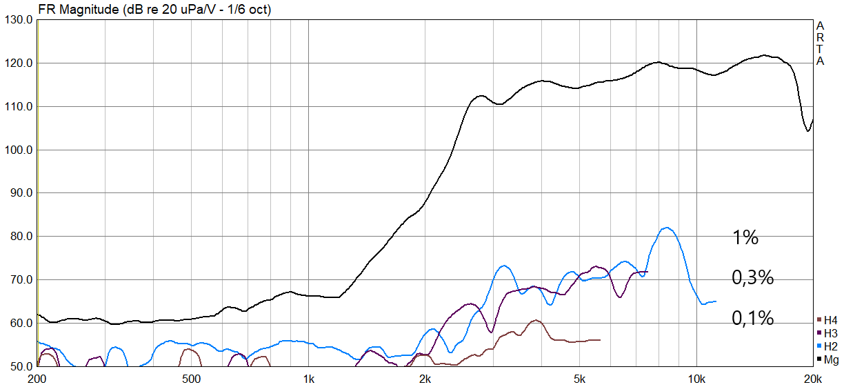

А вот второй ВЧ динамик с 20 см, установленный штатно, у которого с 70 см монотонные графики гармоник:
Как видите, несмотря на огромное расхождение в жёсткости подвеса (два винта затянуты не полностью!), выше 5 кГц разницы по КНИ нет.
То, что ВЧ динамики сильно по-разному работают, вызвано отсутствием части родного рупора и отсутствием рупора передней панели в первом случае. При штатной установке разницы по КНИ выше 3 кГц нет, не пугайтесь.
Горб третьей гармоники у обоих НЧ динамиков на частоте около 125 Гц дополнительно вытянут комнатным резонансом (см. предыдущий пост), то же самое - с уровнем второй гармоники на частоте 160 Гц - он завышен комнатным резонансом...
Короче, все измерения КНИ следует признать оценочными во всём диапазоне.
Доверия к измерениям с 10...20 см, не имеющим влияния резонансов комнаты, шумов помещения и шумов микрофонного усилителя, значительно больше. Пока не перегрузится микрофон вместе с микрофонным усилителем, что будет видно по прыжку третьей гармоники относительно второй.

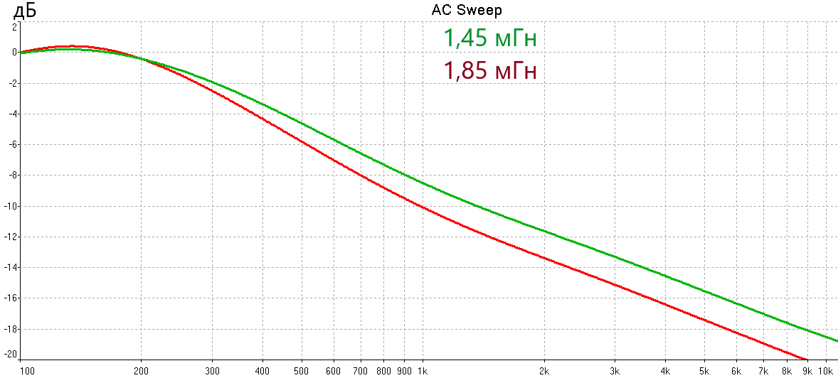

Симуляция разницы по напряжению между родной катушкой 1,45 мГн и домотанной 1,85 мГн.

Станислав! Я не занимался измерениями КНИ и считаю это делом хлопотным и малополезным т. к. нет звукомерной камеры (и не надо).
Но Ваши измерения КНИ представляются мне достоверными, так они и должны выглядеть, а измерения Николая вызывают у меня одно чувство - удивление, не верю я им (и очень верю Николаю, его честности и добросовестности) нисколечко.
В чём причина? Думаю, не ARTA виновата, а методика измерений, да ещё через микрофонный вход ноутбука.

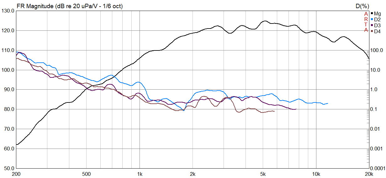

Измерял с 20 см, в 1/6 октавы, не менее 5 повторов, шкала КНИ в дБ. Всё встало на свои места.
Более "чистая" головка с одним ФВЧ:
С другим ФВЧ. Эксперимент не чистый, поскольку перекручивал головку на другую АС, а при этом изменяются внутренние напряжения = защемление мембраны внутри.
Подвопросная головка с пенкой и ватой. Никак не перепутать с предыдущей!
Подвопросная без ничего. ВиднО изменение АЧХ, вызванное пенкой (влияние ваты пренебрежимо малО).
Подвопросная МОЖЕТ имет низкий КНИ, но хочет, чтобы её поцеловали, не иначе! ФВЧ реабилитирован, вопросы к 4ГДВ-1.

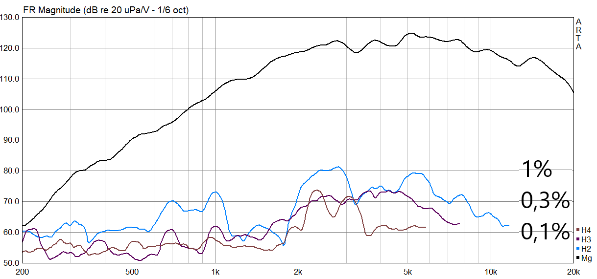

И вот теперича сидю и думаю: а ведь в #188 оба ВЧ динамика (родные) не имеют резонансного горба, с подозрением на железную пыль в зазоре. Посмотреть их искажения, что ли? Ну и взял одного.
С 20 см, без передней панели лёжа на пледе, через 4,7 мкФ, громкость немного больше, чем у 4ГДВ-1, если ориентироваться на линию "120дБ".
И в процентах
Непонятно. С одной стороны - КНИ немонотонны, с другой - выше 3 кГц уровень невысок. Откладываю назад в ящик.

Финальные АЧХ пары после всех воздействий, достоверно выше 700 Гц.
Финальная схема второй АС, в которой собрались ремонтированный НЧ и целованный ВЧ динамики (её АЧХ на рисунке выше - красная кривая):
Отличия от первого фильтра вызваны более протяжённой АЧХ данного НЧ динамика в сторону ВЧ, дотянувшего до 5 кГц. Батарея из восьми конденсаторов - как в первом фильтре.
Обклеиваю фильтр и завершаю работы.

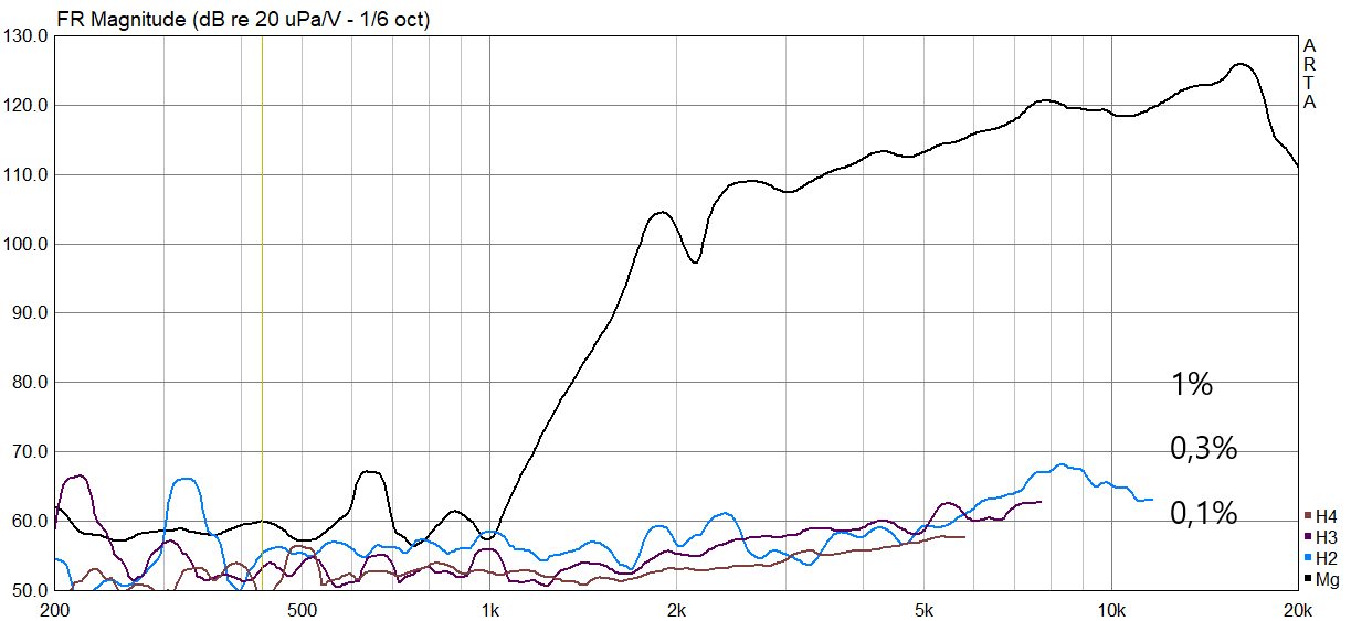

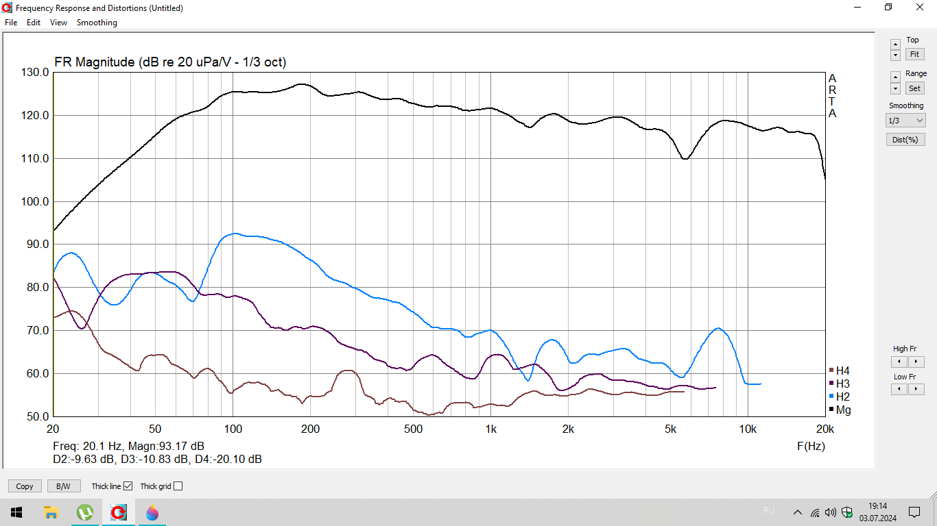

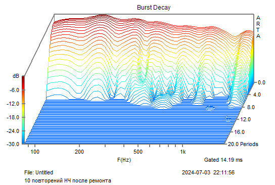

Искажения не ремонтированного НЧ:
Искажения ремонтированного НЧ:
Снято с 15 см по оси НЧ, 10 повторов, 3 Ватта (89дБ), выше 5 кГц работает ВЧ. Для гарантии посмотрел бурст ремонтированного динамика:
Чисто! Фильтр обклеил, вату добавил, линолеум снял, а липучку оставил: пусть держит вату, и сделал себе концерт. Сначала без саба, потом - со своим сабом, а эти АС были сателлитами. В качестве сателлитов чуть не хватает энергетики ВЧ, но уровень моего саба вроде чуть лишний, у моих сателлитов выше средняя чуйка. По ходу концерта трижды поймал валькирию в комнате, но - полупрозрачную. Стереобаза широкая, лавочка со стереоэффектом - полкомнаты. В коридоре баланс тембра такой же, как в комнате. При установке под стенкой 60 Гц вполне хватает, 38 Гц - сильно не хватает (резонансные частоты моей комнаты). Рабочая точка: с 1+0,3/-0,2 метра по оси СЧ динамика. Памятуя ДН #151 можно спокойно крутить АС до 15 градусов по горизонтали. Если АС ближе метра, то рабочая точка приближается по высоте к ВЧ динамику, и наоборот. Можно поставить вверх ногами (при необходимости), я так и слушал.

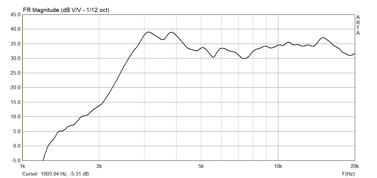

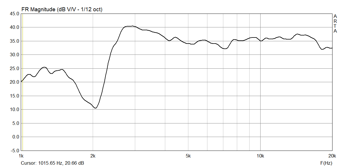

Ради спортивного интереса, купил несколько мембран (китайская тряпка, типа "шёлк") подходящих под типоразмер керна и дудки для 4ГДВ-1
версия 8Ом
версия 6Ом
Динамик лежит магнитом на толстой войлочной подушке, микрофон 10см от излучателя.

По моему очень достойно. Особенно 6-ти омная версия.
7,000
7,238
257
Да, но есть но.
- Это удачные экземпляры. Рулетка.
- Резонанс примерно 3 кГц это значит что они для трехполоски, а для двухполоски надо хотя бы 2 кГц, лучше 1,5 кГц.
