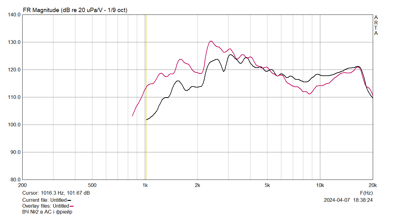

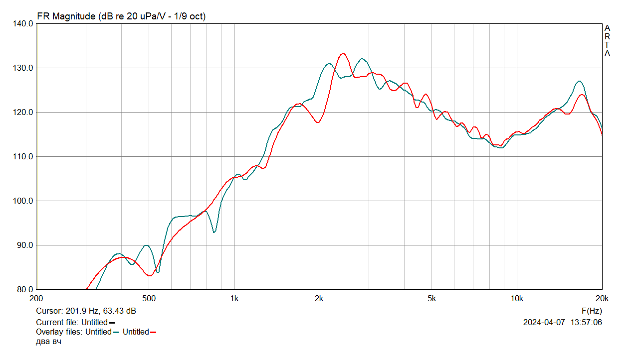

Парочка 4ГДВ-1 на штатном месте (до прочистки), без фильтра, по оси,50 см
* Катушки фильтра были замечены мной в незаконной магнитной связи. Хочу оценить её силу. Могу положить одну из катушек на бок, чтобы развязать полностью. Третья катушка, если таковая будет (для контура выравнивания импеданса), может быть намотана на кольце и не будет никак взаимодействовать с основными катушками.

С такой исходной АЧХ и симуль в запой уйдет. Не то что владелец.

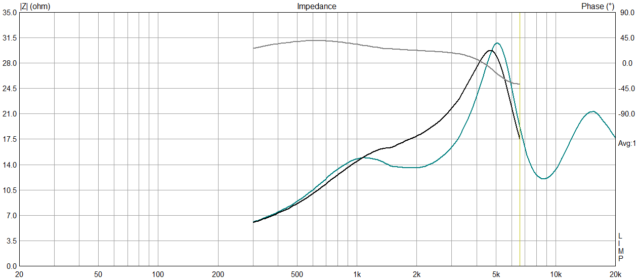

Где и когда? имеете в виду 8 Ом+1мкФ, 250 мкГн на землю, 1мкФ?

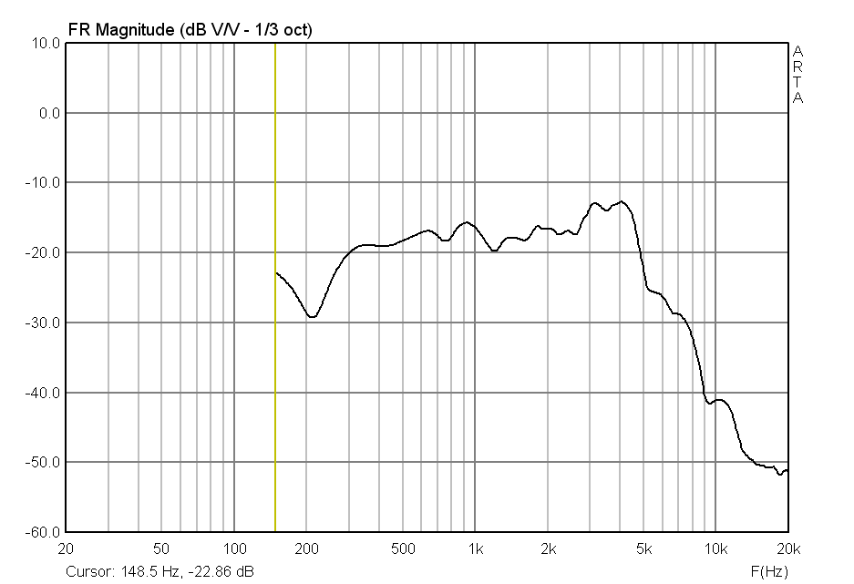

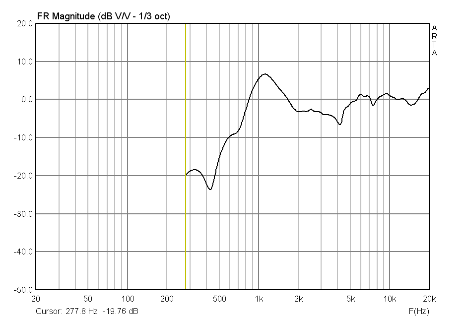

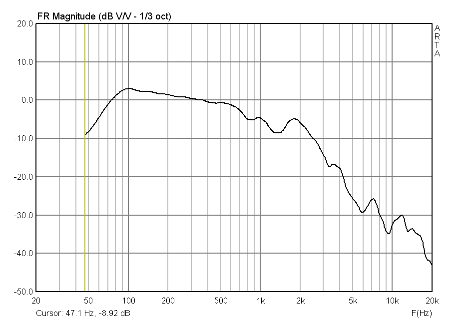

А у коллеги у 3ГД-31 на частоте 7 кГц - пик, а ямище 5,5 кГц... Вот динамики в его 10МАС без фильтра:
Да, имею в виду фильтр из "кометы" 1+250+1. Провал на 5кГц у них всегда, но частенько бывает и второй провал рядом. 3гд-31 не надо смотреть в 1/3))) В 1/9 надо, чтоб оценить всю его "прелесть", впрочем, после обработки подвеса и колпака ситуация существенно улучшается, хотя и не делает динамик хорошим, зато фильтр Салтыкова позволяет извлечь из доработанной пищалки очень приличный звук.

4ГДВ-1
Диапазон воспроизводимых частот: 3000 – 18000 Гц
Для трёхполоски пойдёт в двушку ну такое себе.
Пищалку, делающую вам такую "козу" вместо привычной вч полки, нужно отправить в исправительно-трудовое учреждение , на перевоспитание и избавление от чуждого поведения. А не менять на ней наряды в виде фильтров. Гопническая косуха , звериный макияж и кислотная прическа идут ей больше. _hm_

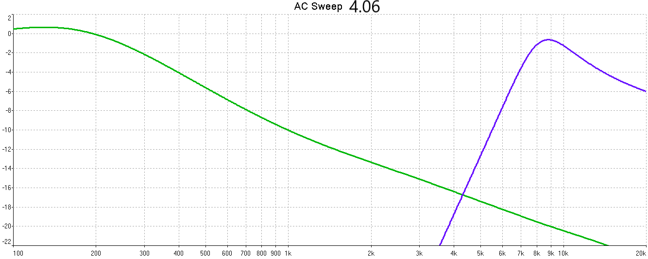

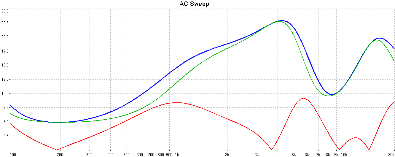

Когда Николай выложит итоговую схему к тем динамикам на которых ведёт свой эксперимент в определённых боксовых литрах, тогда и глянем и нет проблем повторить :)

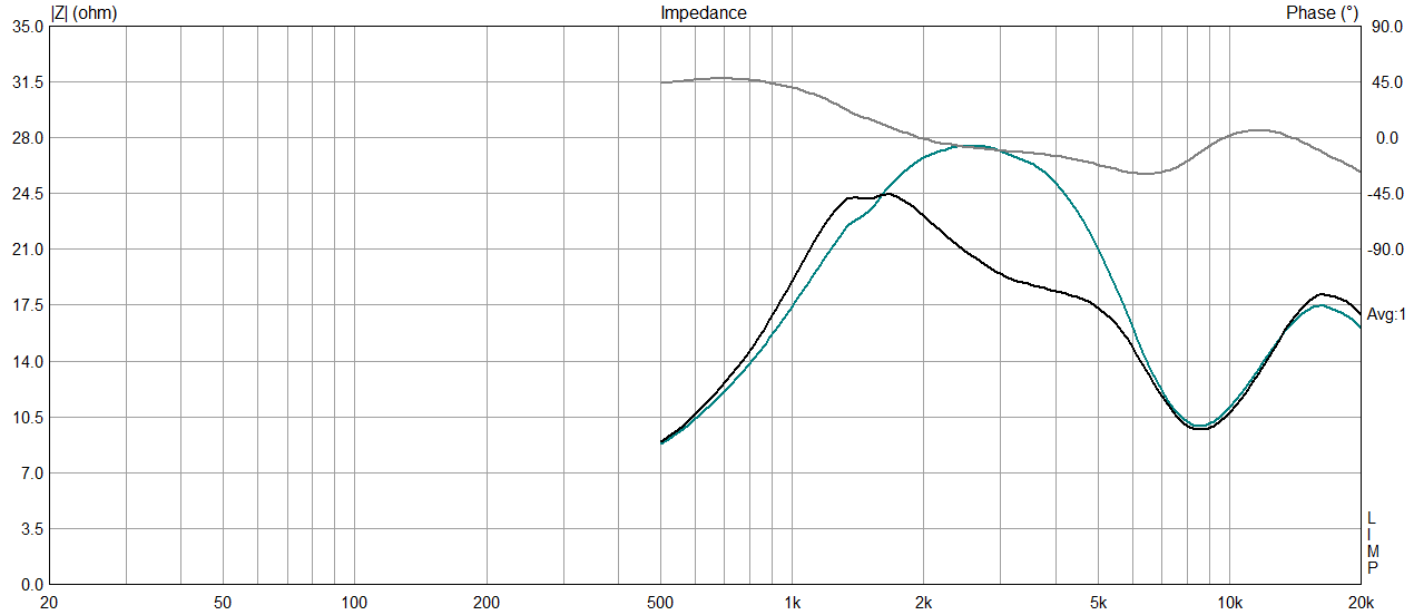

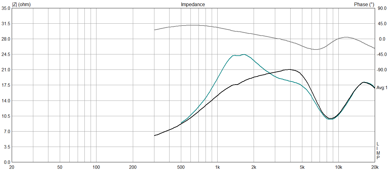

Собрал фильтр на чистовик, профиксировал ферритовые стержни полиуретановым клеем, убрал с глаз долой на всякий случай крепёжные винтики катушек (М3 с шайбами), укрепил тем же клеем, мотанул липучкой на основе ткани во избежание дребезгов. Пару дорожек разрезал, некоторые детали установил со стороны дорожек: там 10 мм до задней стенки. Внутри две подковы ваты в колготках. Распорку вклеил на полиуретановый клей.
И вот тут прикол: без распорки одна боковая стенка всё равно горбатая, и она не выравнивается при нагрузке 20 кг... Она так вылита! А вторая боковая - чуть вогнута, и тоже не реагирует на распорку.

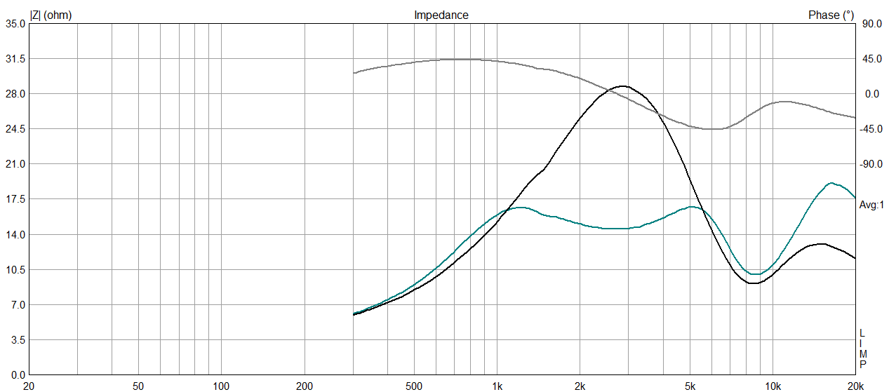

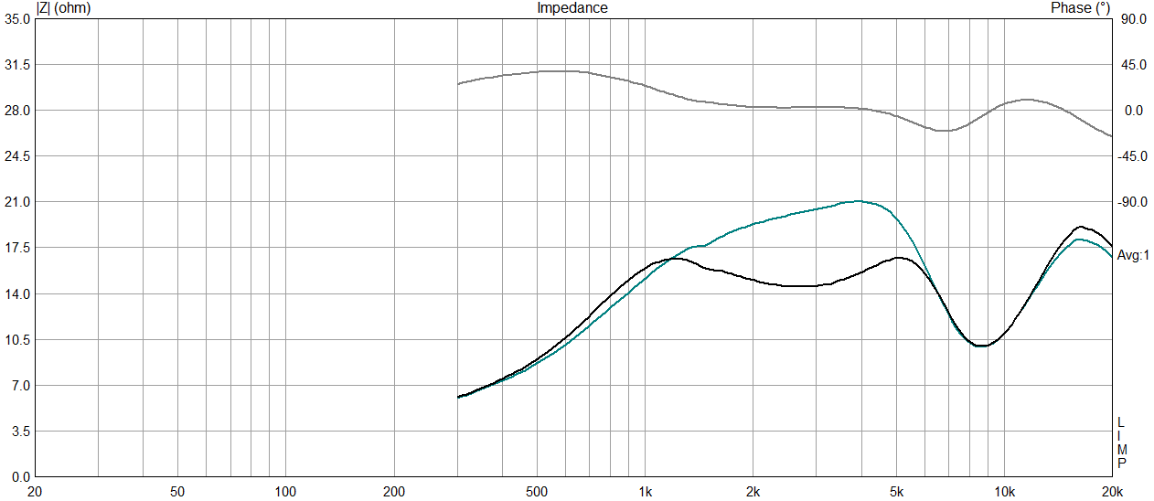

Поигрался с корректирующей импеданс цепочкой и, хотел-не-хотел, приплыл к рекомендованным симулятором значениям. Процесс ниже, на всех рисунках ФЧХ соответствует чёрной кривой. Значения параметров высвечиваются при наведении мышки на рисунок.
4,7 мкФ 360 мкГн сравнение 20 и 30 Ом.png9 мкФ 700 мкГн сравнение 20 и 15 Ом.png20 ом против 15 Ом.png9 мкФ и 30 Ом против 9 мкФ 15 Ом 360 мкГн.png360 и 20 Ом сравнение 9 и 4,7 мкФ.png
Финальная кривая импеданса про номиналах 9 мкФ+500 мкГн+23 Ома. Вполне годится! Отклонение фазы на нижних СЧ не превышает такового вокруг пика механического резонанса. ВЧ вообще разгружены, по сравнению с провалом до 3,8 Ома у автотрансформатора. Всё познаётся в сравнении, это правда.
Минимальный импеданс на частоте электромеханического резонанса (180 Гц) состоит из:
- 3,7 ЗК
- 0,6 катушка ФНЧ
- 0,2 измерительный провод
- 0,3 родной провод АС
- 0,3 систематический заскок ЛИМПа после перехода на 10-ку, коррекцией НЕ убирается.
Частота механического резонанса, вероятно, смещена ФНЧ вниз. Хотя... смещает её конденсатор ФНЧ, которого тут нэт.
Симулированный импеданс с составляющими. Зелёная - активная часть; красная - реактивная; синяя - модуль.
Финальная схема АС №1:
Конденсаторы 22 мкФ*16 Вольт, неполярные, маленькие, набраны батареей для увеличения допустимой реактивной мощности. Параметры одного 18 мкФ+1,5 Ома, всей батареи 9мкФ+3 Ома. катушка 500 мкГн намотана проводом 0,4 мм по меди, 70 витков на ферритовом кольце от ИБП (кольцо жёлтое, размеры добавлю). Все кольца имеют разную проницаемость, без измерения индуктивности не обойтись.
Резисторы 39 Ом типа МЛТ-1. 4,7 Ома - буржуй, с толстыми медными выводами, хороший. 1 мкФ - плёночный буржуй на 250 Вольт; 220 нФ - МКР на 270 Вольт; 3,3 и 2,2 мкФ - К73-17 на 63 Вольта.

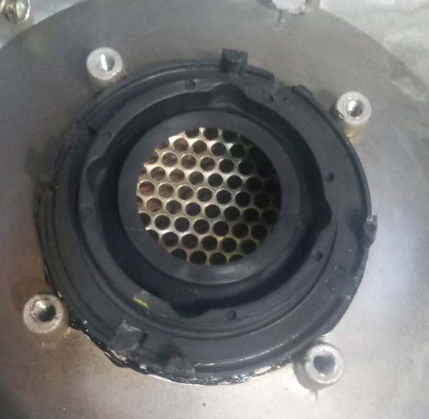

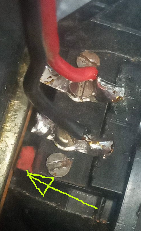

Блин, был такой же случай, музыкант обратился, с верхами в комбике не то.
Слушаю, и правда, сильно не то: звуки ССС превратились в ФФФ. На АЧХ ямища на 7 кГц.
Внутри стали смотреть- непонятка, провод к пишалке обмотался вокруг нее.
Короче- от вибрации драйвер провернулся на оборот-полтора и получился зазор между ним и дудкой. Этого хватило убить частотку в хлам.
Пробовал делать зазор между частями рупора 4ГДВ-1, где-то 0,2...0,3 мм. На АЧХ появляется дыра 2,6...3,5 кГц глубиной 10дБ, звуку плохеет сразу.

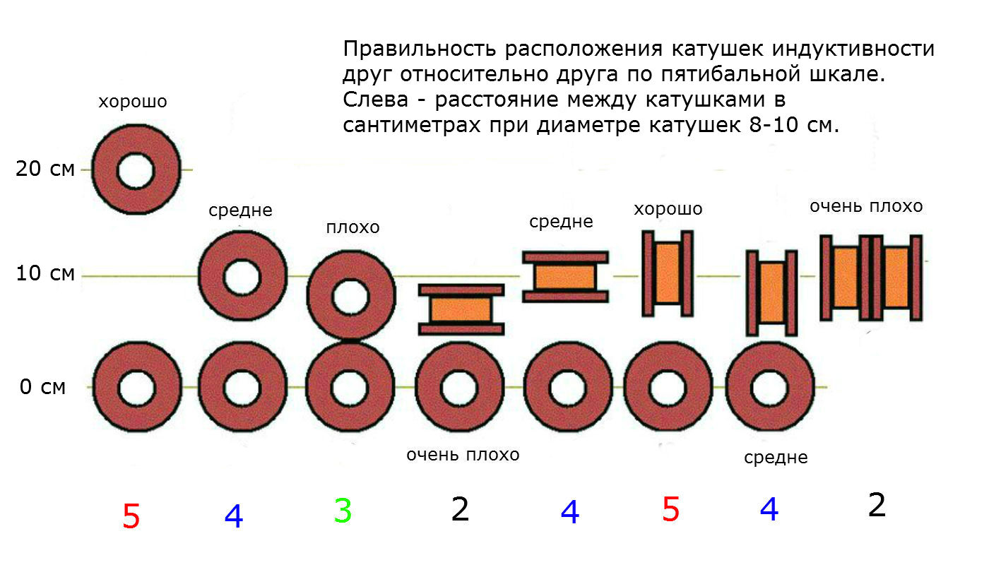

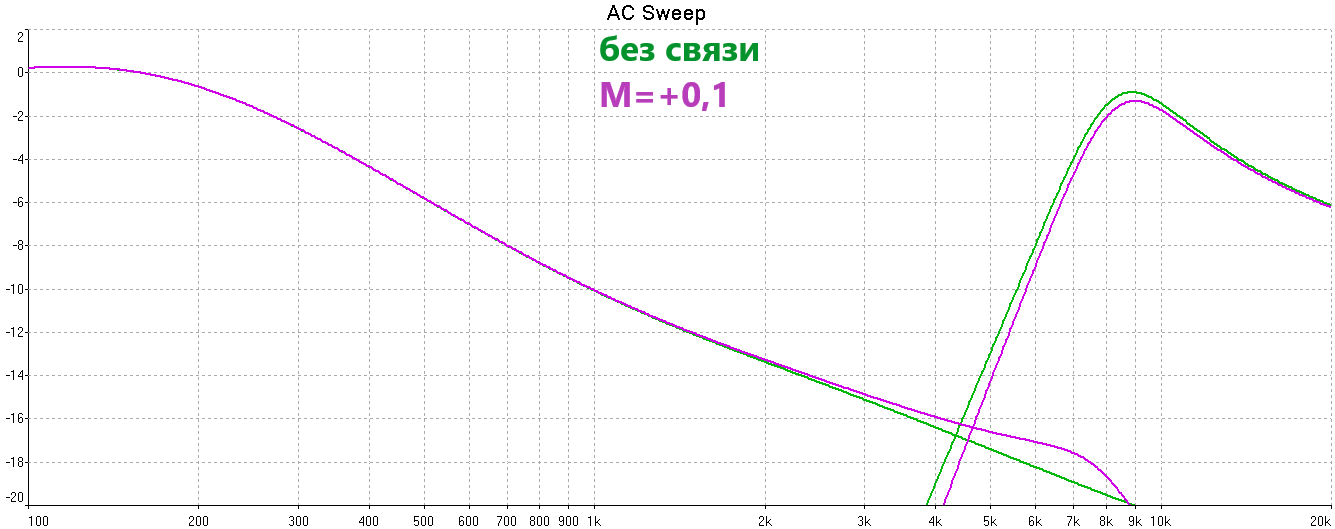

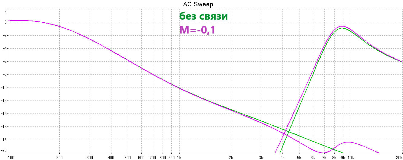

На глаз оценил влияние магнитной связи между полосами фильтра как некритичное. Спросил у симуля, задав М=+/-0,1, что немало.
То есть, на частотах стыка идёт обмен энергией между катушками таким образом, что суммарная АЧХ не будет изменяться: дельты в полосах - противоположного знака. Ну и хорошо!
По картинке katushki-induktivnosti-filtra-kolonok-21.jpg - у меня от "средне" до "хорошо", учитывая, что диаметры катушек всего 3 см, а не 8 см.

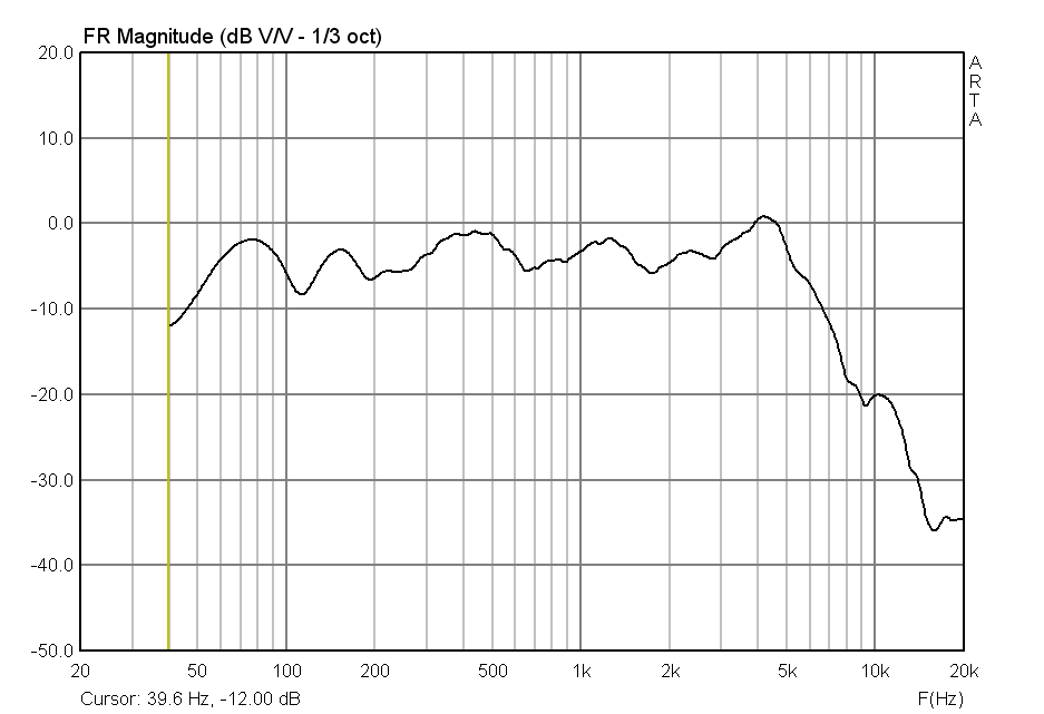

А у совсем другой 10АС-401 в стоке (зелёнка - без отражений в 1/9 октавы) было вот так:
Вот АЧХ 3ГД-31 из этой АС, в 1/12 и в 1/3 октавы (измерял не я):
И у меня нескромный вопрос: он засыпан магнитной пылью? Может, их всех надо так засыпАть? :unsure:_hm_

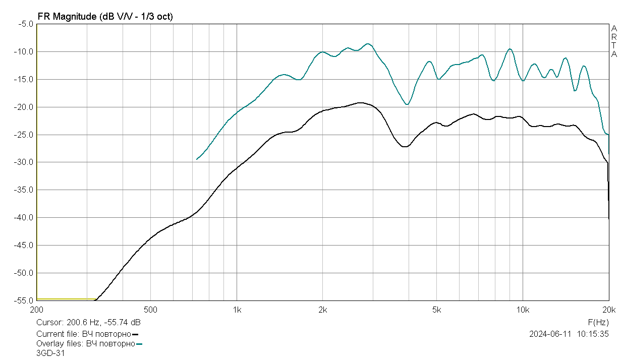

Вот АЧХ 3ГД-31 из этой АС, в 1/12 и в 1/3 октавы:
сбита центровка или мусор в зазоре, дайте 250гц на него, без фильтра, неисправный зажужжит, нормальный даст ровный тон. у здорового дина пик будет на 1200-1600.

Спасибо. Так есть смысл засыпАть пыль в рабочий 3ГД-31 или нет, вот в чём вопрос )))
искажение будет сильное, у меня как-то уехала центровка, я сразу заметил нездоровый звук, в итоге сделал маленькую пластину, которая давит на край диффузора и центровка восстановилась без разбора. а вот если перемотать катушку на алюминиевый каркас и налить жижи в зазор, то будут плюсы, ачх выпрямится, горб импеданса на рез. частоте присядет, мощность вырастет до 10вт. можно ещё и центрующую шайбу сделать, она тут явно не лишняя, при таких габаритах.
Перемерил коллега, дважды с перерывом, АЧХ такая #1,042 . Прогнал на генераторе: ровный тон без дребезга...

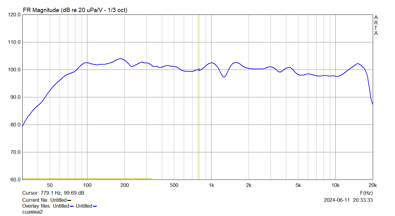

Ладно, то другая тема. Снял АЧХ и сделал сшивку.
Один стягивающий половины корпуса винт уже прокручивается, пришлось подобрать пару винт-резьба.
ВЧ динамик разбирается теперь только вот так:
Если принять за плюс НЧ динамика контакт, при подаче на который +1,5 Вольта от табарейки диффузор выдвигается наружу, а за плюс ВЧ динамика - красную метку на пластмассе
то динамики включены в противофазе, как и по симулятору.

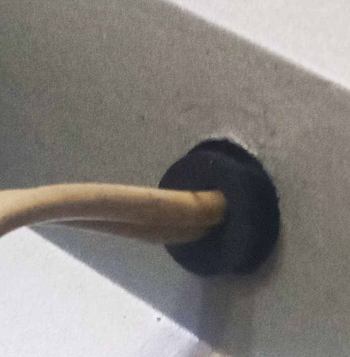

Соединительный провод герметизируется резиновой втулкой при натянутом положении шнура внутри.
При этом без скручивания винтами (передница с прикрученными динамиками прижата собственным весом) возврат диффузора НЧ дина в нулевое положение после отключения батарейки длится на глаз дольше, чем в открытом ящике, а при закрученных винтах - дольше секунды, ОК. Плевок от табарейки на слух приятный, плотный.

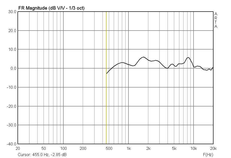

Вот с такой АЧХ, просто для примера, это не лучший вариант для средника, а как НЧ динамик с разделом на 2...3 кГц - самый раз.
Типичная картина для 3ГД-31 такая
Ярко выраженный резонанс 1,3 кГц ОБЯЗАН быть - такой конструктив. А если его нет, повод задуматься - почему? Но обратите внимание на ровность 5...20 кГц.
А это другой доработанный 3ГД-31, изначально кривой, вот пик на 8 кГц остался. Но он куда ровнее в области 1...20 кГц. Отсутствие резонансного горба позволяет применять к нему фильтр любого порядка, он может работать ниже (злоупотреблять этим не надо).

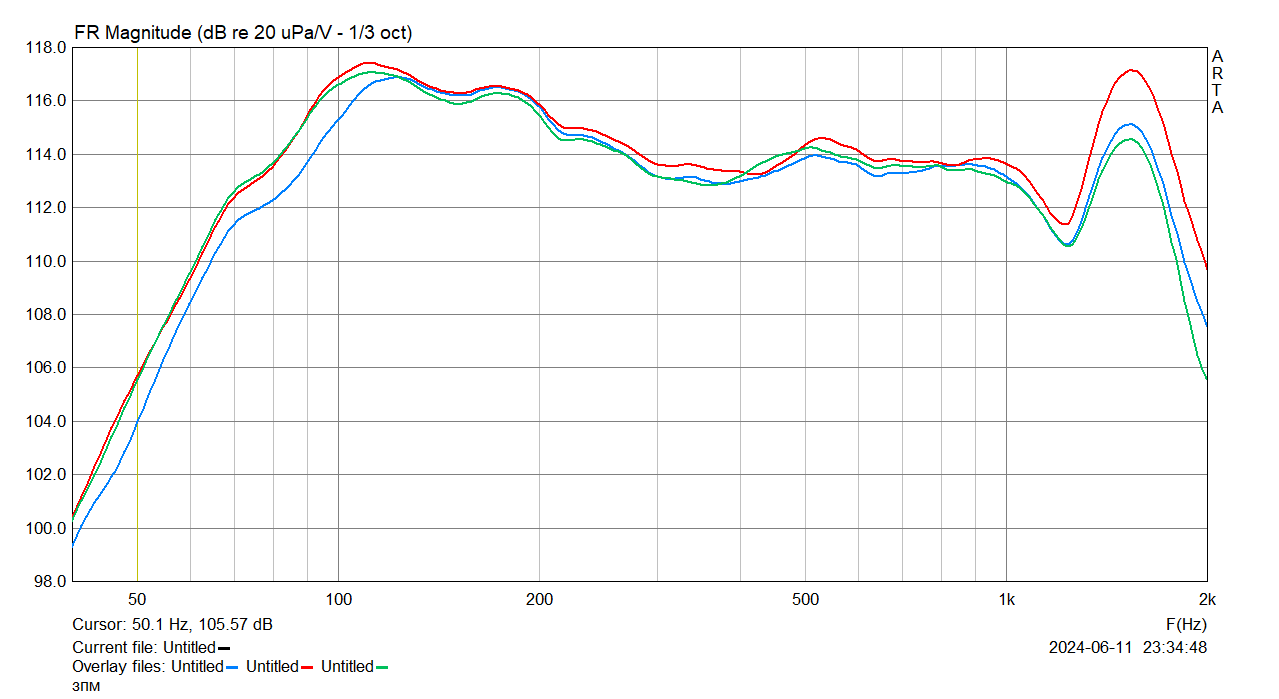

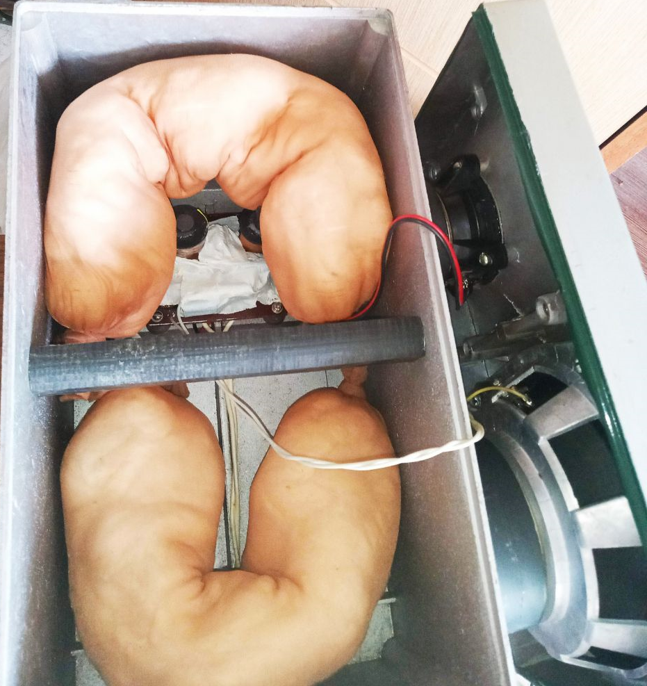

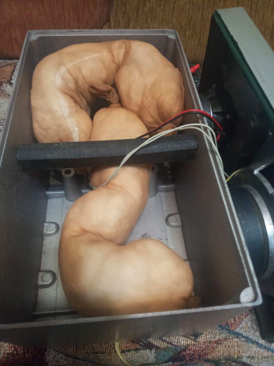

На ЗПМ АС реагирует ливерно, но ошибки указывает чётко.
Красная - только одна подкова с ватой вверху вокруг магнита ВЧ динамика (недостаточное подавление отражений сзади НЧ динамика); синяя - плюс вторая подкова с ватой вокруг магнита НЧ динамика (сработала как ПАС: близко к диффузору); зелёная - вместо подковы вокруг НЧ "знак вопроса" посередине под магнитом НЧ. Последний вариант оставляю.
Есть мысля распотрошить верхнюю колбасу равномерно по верхней половине корпуса, лишь бы на винты не намотало вату.
Учитывая измеренную частоту механического резонанса в сборе с фильтром, равную 88 Гц, добротность на частоте резонанса около 1,2 единицы. Панчуем, однако. ФИ не предлагать!

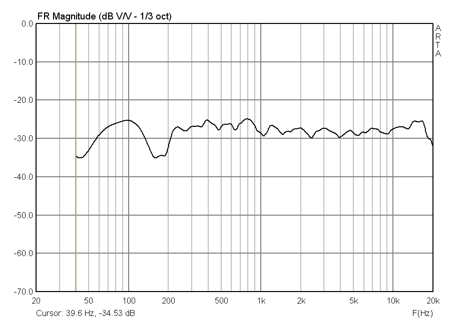

Какие-то странные у вас динамики. Вот, откопал в старых записях.
Это в упор в 18 литрах.
Это в 40 см без фильтра.
Расстояние не помню, похоже на метр из-за провала 150...200 Гц, но два динамика с фильтрами.
Вполне годная двухполоска на 15ГД-17 и без колбас. А корпус 15АС-14 явно маловат.
