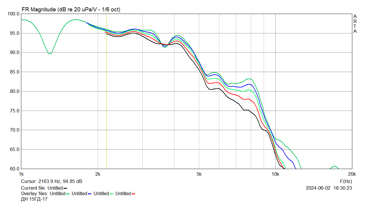

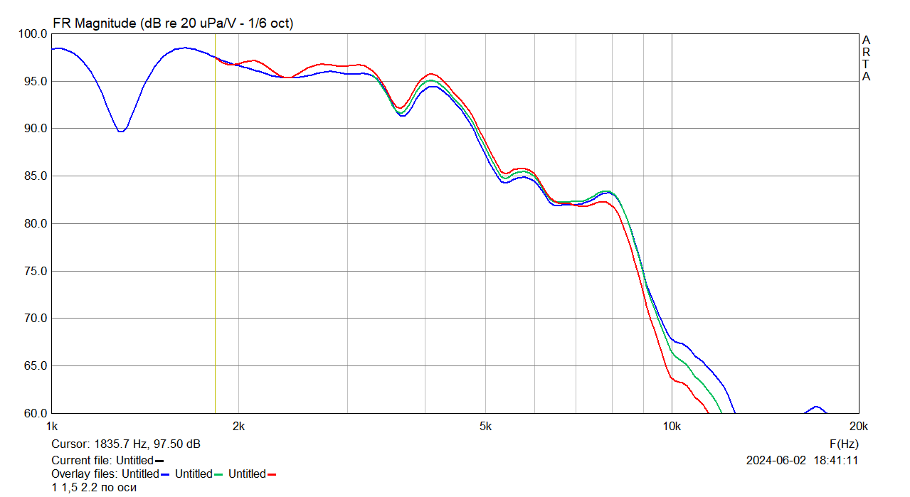

Катушку ФНЧ домотал до 1,7 мГн, доп. ферриты снял.
ДН 15ГД-17 с фильтром 1,7 мГн +2,2 мкФ на землю. 0-6-10-13-16 градусов по горизонтали, 0° по вертикали, 75 см.
Как видим, 10° от оси - ни о чём до частоты 5,5 кГц. Я думал, что намного хуже! Сравнение АЧХ катушка соло/+1мкФ/+2,2мкФ по оси динамика:
Разница по АЧХ мизерна, но по ФЧХ - заметна: до 70° на частоте 8,5 кГц.

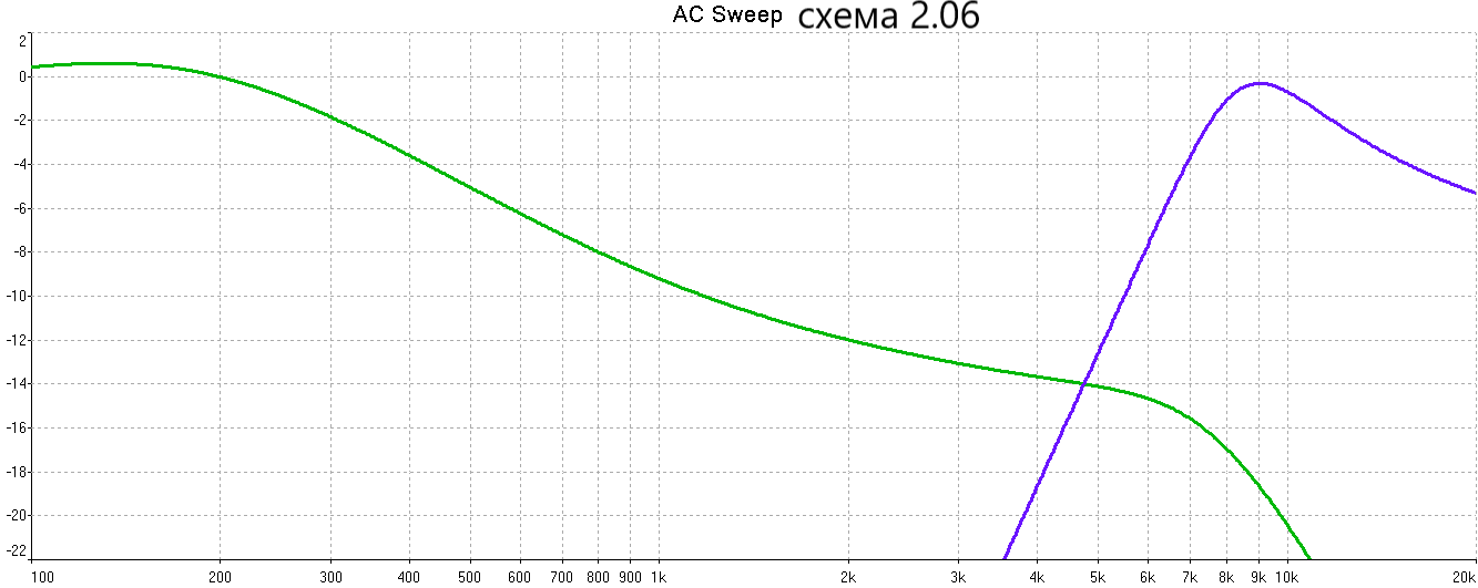

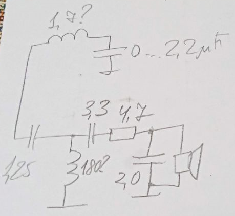

Дальше я решил избавиться от 36 мкФ в схеме и вернулся к третьему порядку.
И вышло весьма недурно. Расфазировка ниже 4 кГц усилилась, что меньше увеличивает уровень на частотах ВВС смайл. На частоте резонанса ВЧ (2,2 кГц) излучение ВЧ полосы вообще противофазно к НЧ полосе, но... это тоже уменьшает шипучку (и слабо зависит от угла на АС).
*везде, где на рисунках написано "второй порядок", имеется в виду третий*

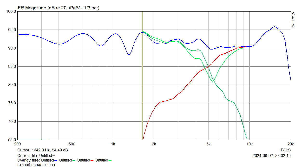

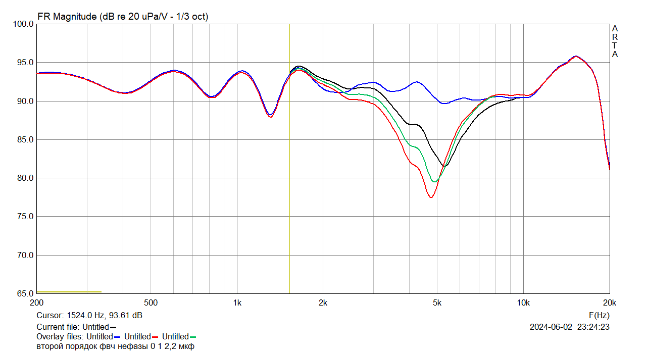

Если играться конденсатором в ФНЧ, то получим вот такие нефазы для 0 (красная); 1 (зелёная); 2,2 мкФ (чёрная), по оси НЧ.
То есть, увеличение конденсатора улучшает нефазу выше раздела, но ухудшает ниже, что и требуется, и стабилизирует ДН на ВЧ.

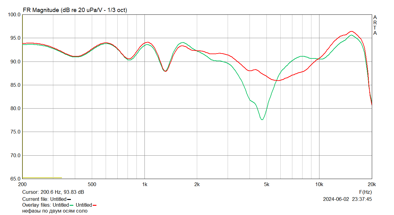

Вот нефазы по оси НЧ и по оси посередине между динамиками для катушки соло:
А вот - для катушки +2,2 мкФ:
Видим, что во втором случае влияния оси нет выше 6,5 кГц, в то время как в первом есть заметное влияние выше 5,5 кГц.

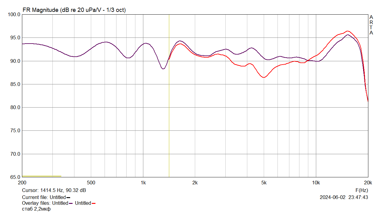

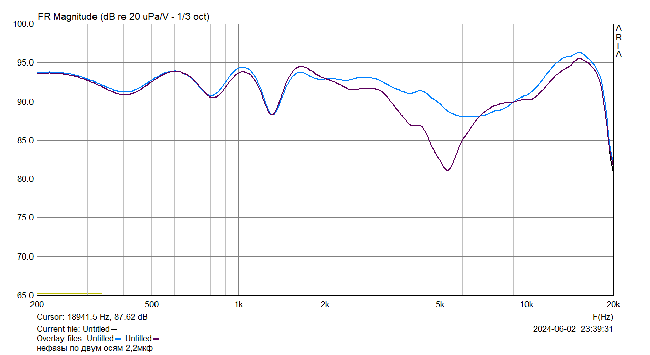

АЧХ с 2,2 мкФ по оси НЧ (тёмно-вишнёвая) и по оси посередине (красная):

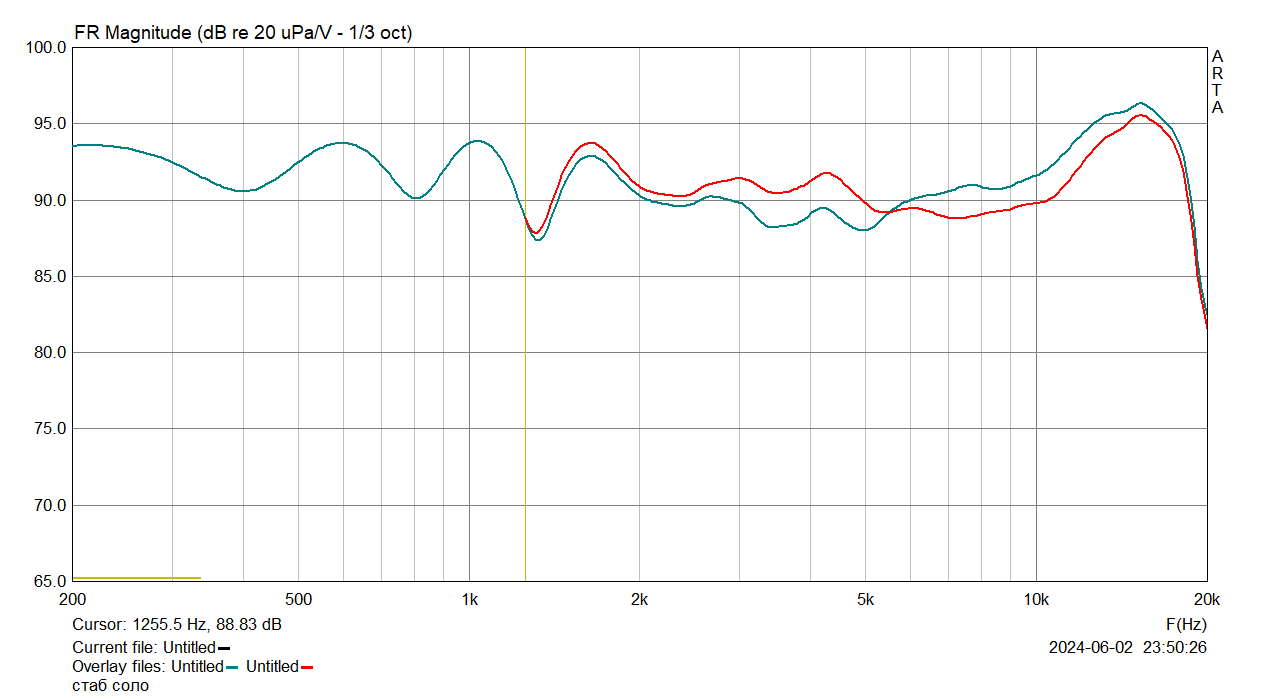

АЧХ катушки соло по оси НЧ (красная) и по оси посередине (бирюза):
Переход с оси НЧ на ось посередине равен 6° отклонения по вертикали. С рабочего расстояния 130 см проблемы уменьшаются вдвое, но...
Посмотреть вложение 99631 Посмотреть вложение 99651

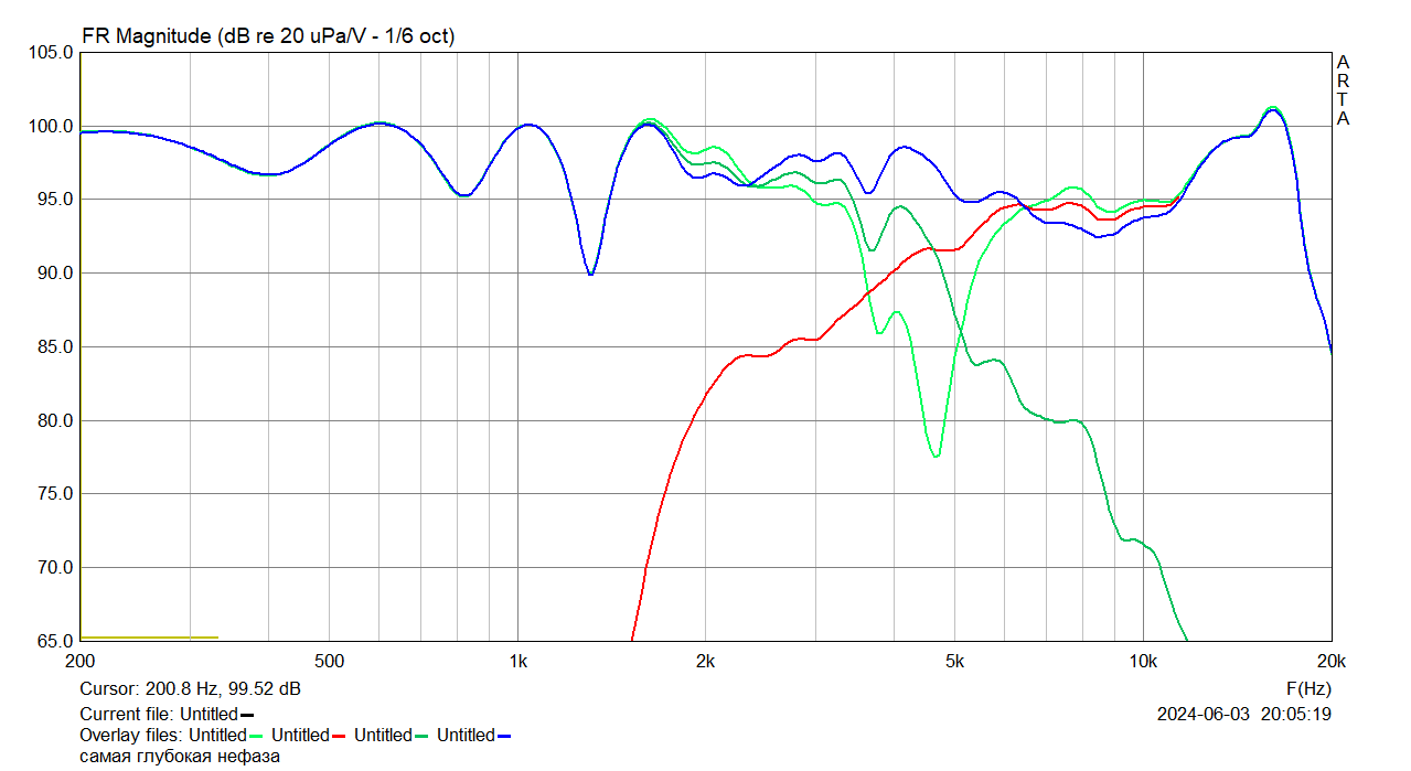

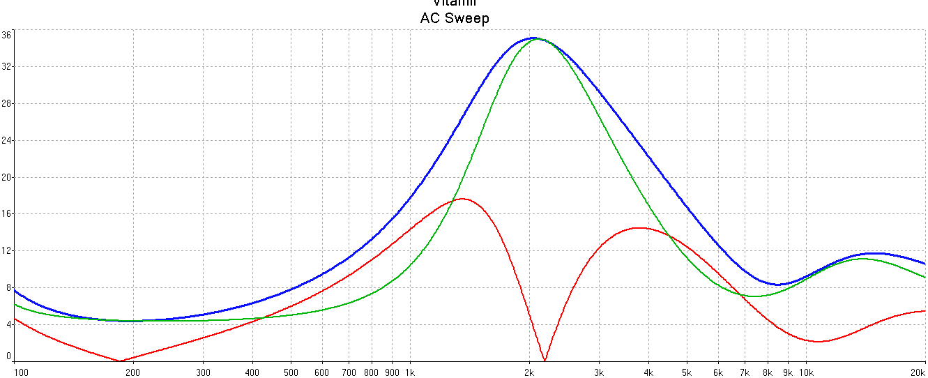

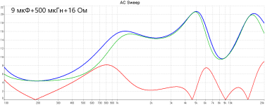

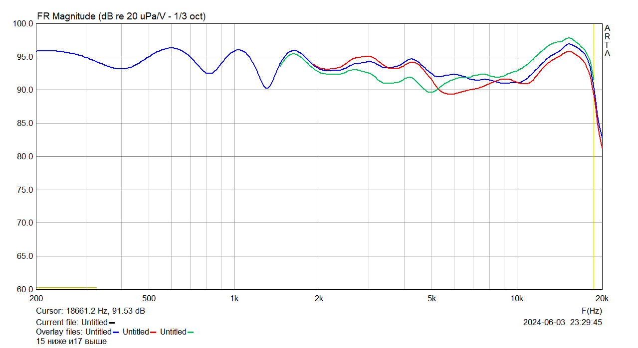

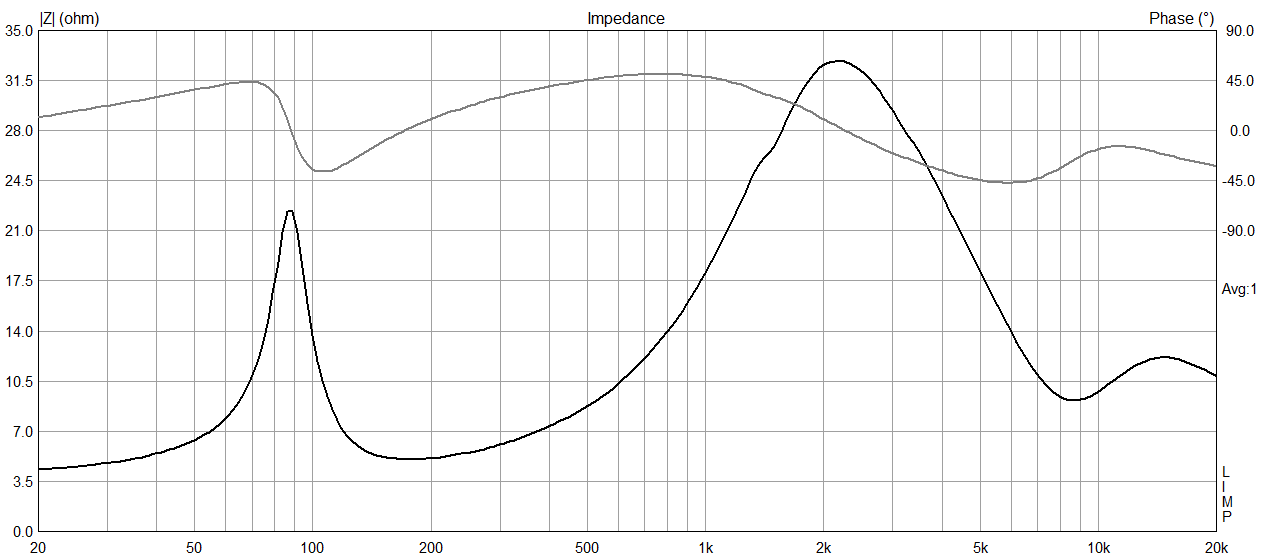

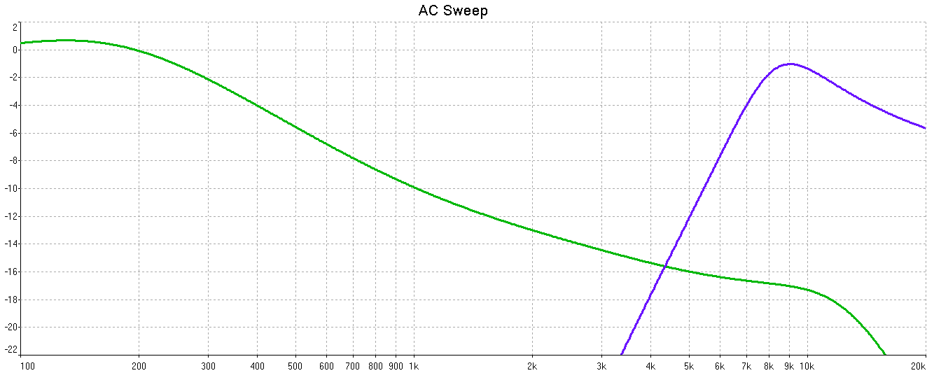

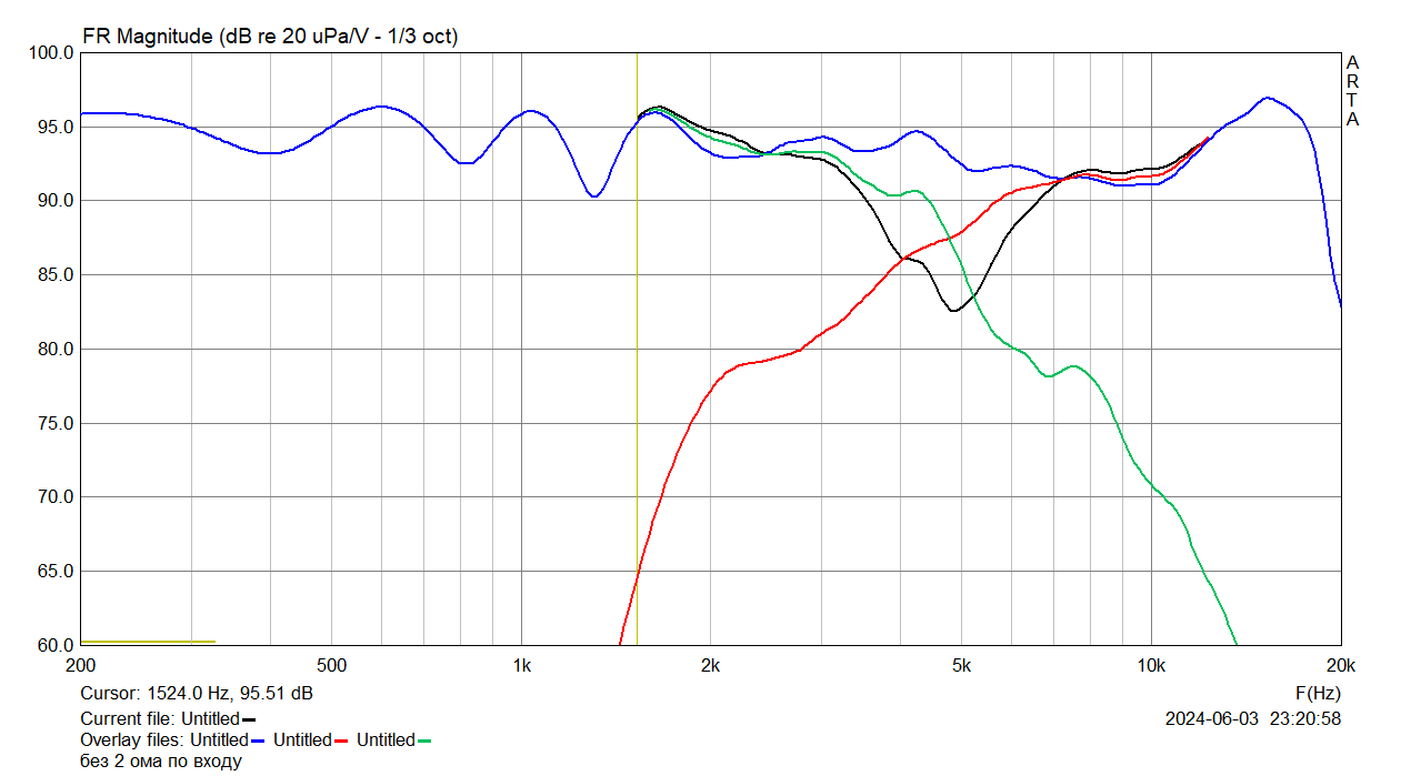

Ну штош. И так, и сяк, наперекосяк, едет на дрезине Пора устаканиваться. Вышел на точку условного оптимума по углу и по фильтру.
Фильтр с измеренными катушками:
Импеданс не золотой, но активная составляющая импеданса нигде не падает ниже 4 Ом, хотя реактивность высокая (смотрите фазу импеданса).
Расчётный импеданс, разложенный на составляющие. Наибольшая реактивная мощность на участке 350...700 Гц. Можно её поубавить, удорожанием цепочки 3,3 мкФ+30 Ом.
Точка прослушивания: на 2 см выше оси НЧ динамика с 75 см, или -4° из точки "посередине между центрами динамиков". С расстояния 150 см это будет точка "4 см ниже центра СЧ динамика".
АЧХ:
Расчетная АЧХ фильтра по напряжению:
ДН по вертикали при отклонении от указанной оси на +5,5° (зелёная) и -5° (красная):
Отклонения не превышают +2/-3дБ. Практически, слушать можно и ниже указанной оси: красная и синяя (выбранная ось) кривые ближе, чем зелёная и синяя.
Был вариант и с катушкой соло:
Нефаза, конечно, красивше, но нестабильность выше частоты раздела при смещении по вертикали больше +/-3дБ.
АЧХ:

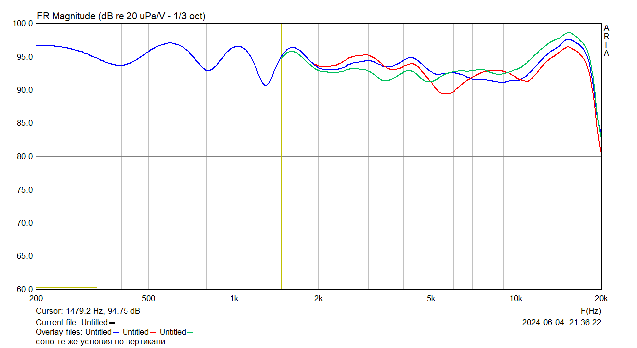

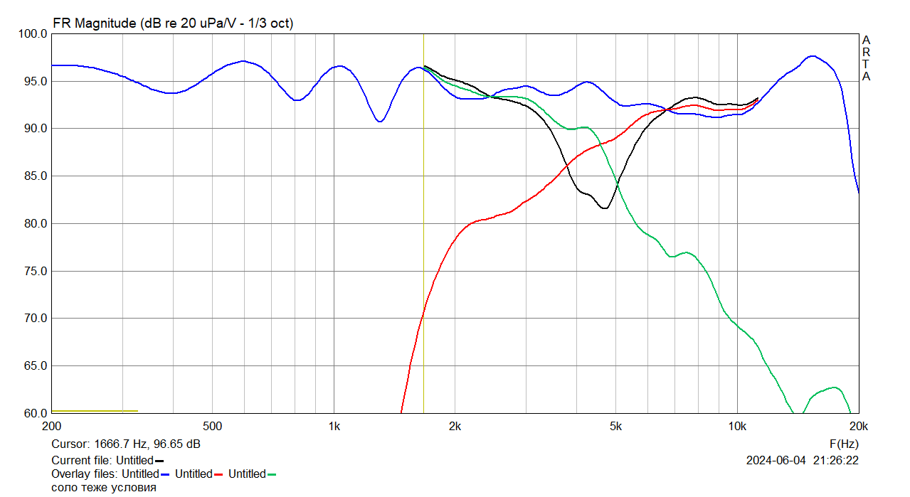

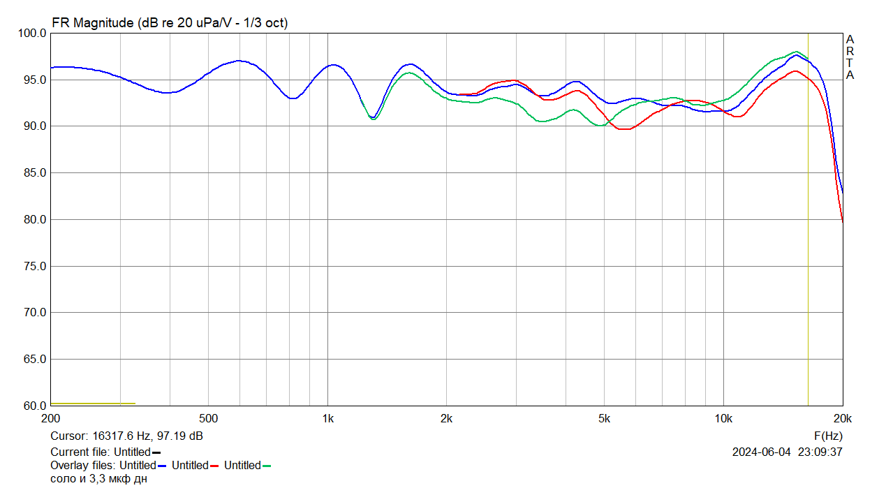

Перемерял ФНЧ катушка соло в тех же условиях
Так соло круче! Видимо, я смотрел соло с другим сглаживанием или по другой оси. Надо чуть поднять уровень 5...9 кГц, он сел на 1дБ. Или не надо...
Я бы резистор параллельно кат. ВЧ попробовал, хвост пищалке прижать. Это дало бы возможность приподнять 9кГц не поднимая 4.
Нет. Резонанс катушки и 1,25 мкФ как раз отвечает за уровень 9 кГц.

Нет, не надо. 4 кГц сейчас НИЖЕ уровня мидбаса на 1дБ. Без них не будет дыззз от малого барабана. А кажущаяся яма на ВЧ - она и есть кажущаяся. чуть в сторону от оси там +2дБ, особенность рупора. То есть, мик показывает на 2 дБ меньше реального уровня для ушей.
Послушал со 180 см по оси НЧ. Всё на месте, на разных жанрах. Тупо хочется слушать. _da

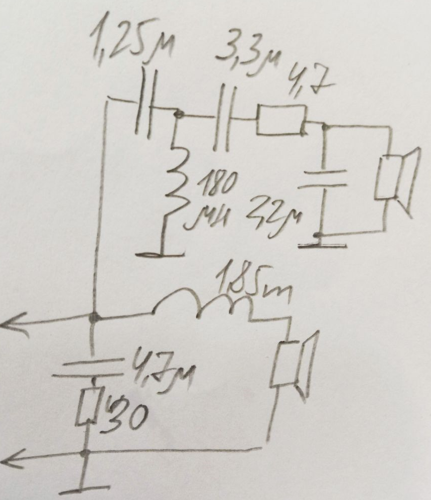

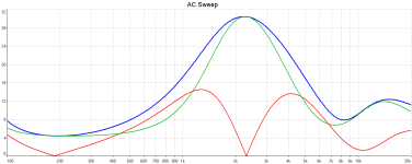

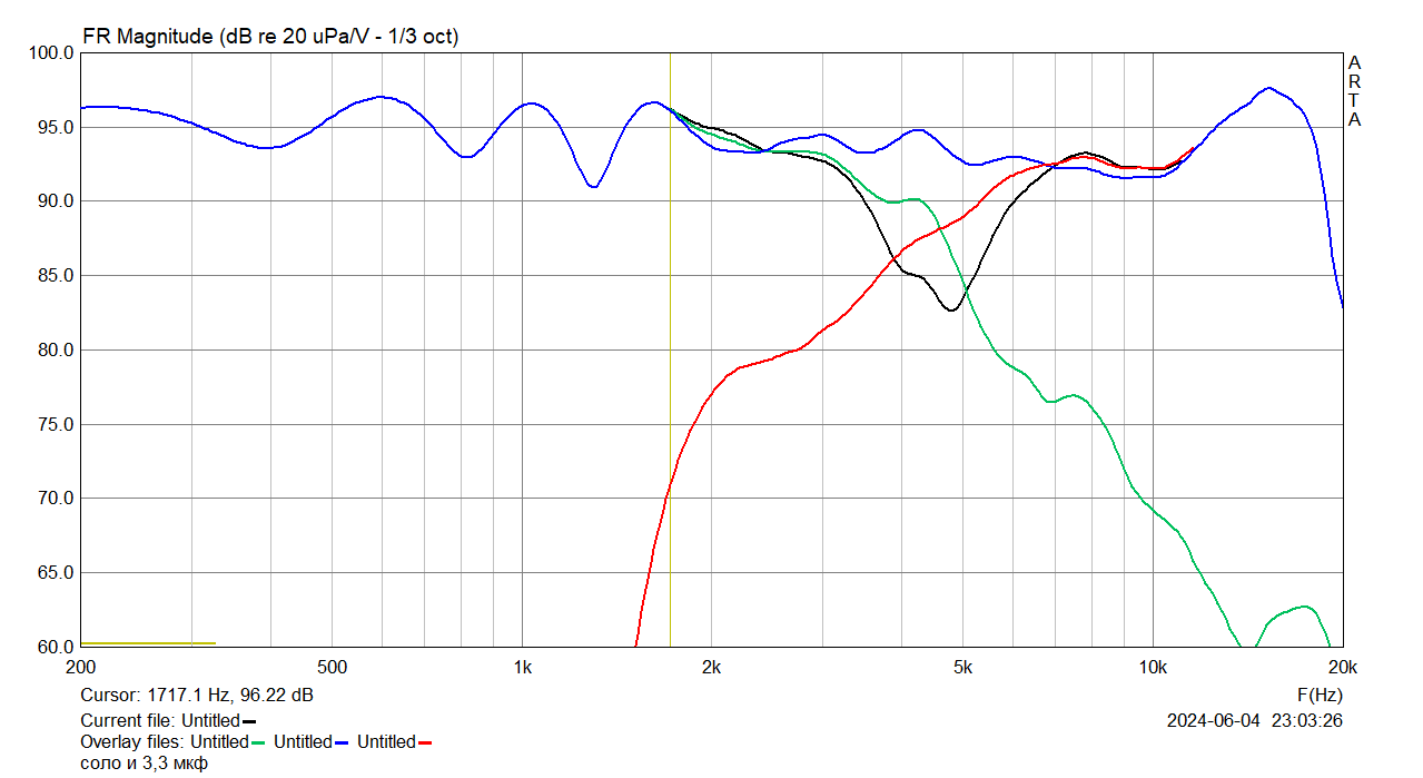

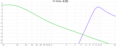

Вот ещё вариант, 3,3 мкФ в ФВЧ вместо 4,7 мкФ.
Расчетные АЧХ полос:
АЧХ по вертикали при +/-5°:

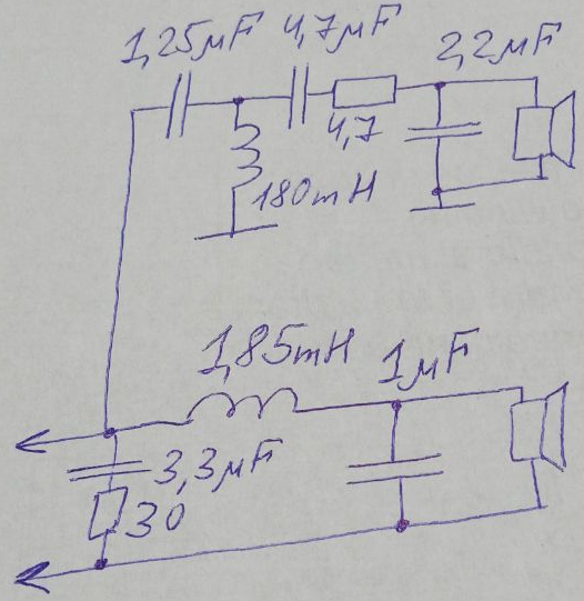

Чем-то лучше, чем 4,7 мкФ, чем-то хуже. Для ВЧ-шника 3,3 легче, так оставлю. 4,7 мкФ пойдут на ремонт импеданса.
А можно добиться и такого
Резистор просится ровно 4)))

Дядя Николай, что-то внутри не позволяет восхититься этой ачехой. Не подскажете. что именно? :)
Куча компромиссов, и так понятно. Оно звучит хорошо, не волнуйтесь.
Второй порядок ФВЧ красиво убирал бы нестыковку по фазе ниже 3 кГц, но, как я говорил, лучшая стыковка поднимет уровень шипучки 2...3 кГц, что не нужно. И сама ВЧ полоса получила бы уровень -10дБ на 2,3 кГц и тоже начала бы шипеть. Зато нефаза была бы красивая, но - мимо смысла. Пришлось пожертвовать долей стабильности ДН ради звучания по выбранной оси (и выбрать третий порядок ФВЧ). Выше раздела я пустил НЧ максимально далеко, чтобы получить натуральную окраску инструментов, и, при разделе 4,7 кГц по звуковому давлению, +/-5° при уходе АЧХ не больше чем на +2/-3дБ вполне приличный результат. ДН по горизонтали вообще широкая, так что прибивать голову аудиогвоздём не надо.

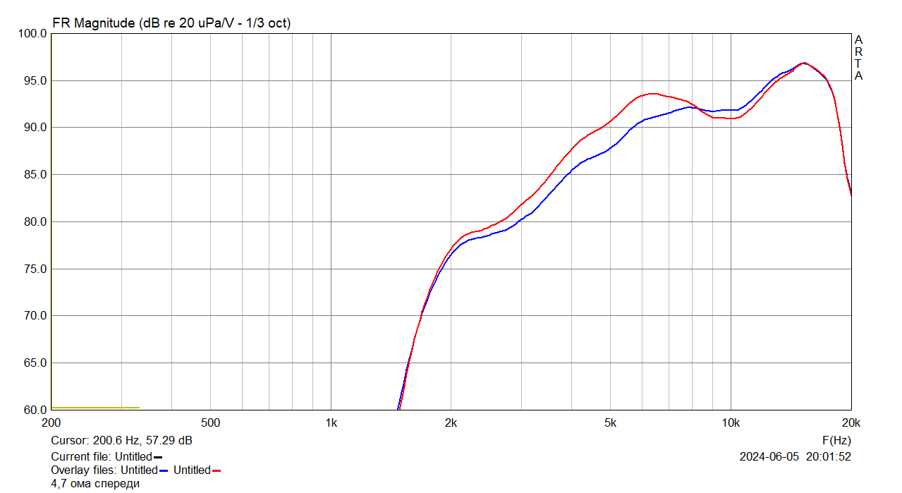

Разница на слух есть в ряду 3-4,7-6,7 Ома. Влияние данного резистора неожиданно малО и в довольно узкой полосе частот. 4,7 у меня просто есть, а можно и 4, и 5,6 , без разницы.

Второго? На этой странице все фильтры ВЧ динамика - третьего порядка.
Да, именно, он и не используется, хотя даёт лучшую сфазированность ниже частоты раздела, чем третий. Данное обстоятельство входит в разряд компромиссов.

Гм. Тогда почему второй порядок? Не понимаю, ну да это не важно.

Читаю про мучительный перебор вариантов двушки Николая и вижу себя , в данный момент занятого настройкой непростой колонки-трешки.
Изначально она звучала если не омерзительно, то откровенно слабо в силу примененных там динамиков по остаточному принципу. Остальное ушло в другие изделия.
Сейчас с заменой басовиков на фирменные , пищалок- свистулек на купольники звучание обрело мощь, красоту , ясность , слитность и баланс.
Но каждый раз после казалось бы, финальной донастройки , не покидает ощущение, что что-то не доделано и требует внимания. И знаю, что эти ощущения самые верные и махнуть на них рукой нельзя. Поэтому в ближайшее время подправлю на фильтрах , устранив главный недуг, отставание низа из-за слишком низко обваленного басовика, отчего средник выделяется из общего хора и его либо заметно либо средина тухнет , звук теряет выразительность. Уже так было, пока не подправил НЧ.

4,7 резистор поставь первым перед конденсатором.
6,213
4,651
187
50
Вы имеете в виду - перед первым конденсатором? Так то совсем другой фильтр получится. Я пробовал добавлять от 0 до 3 Ом перед первым конденсатором, потом забрал. Он проваливает зону резонанса контура, давая провал 8,5 кГц. Чтобы провал вытянуть, надо поднять добротность контура. в результате первый конденсатор вырастает в 1.5 раза, катушка - худеет в 1,5 раза, через катушку идёт бОльший мгновенный ток, ферритовый сердечник больше искажает. Сейчас, без резистора, входной импеданс ФВЧ максимален.
Надеюсь, Вы не имели в виду перестановку второго конденсатора и резистора местами.
Если же просто переставить 4,7 Ома на самый перёд, то получим красную кривую вместо синей:
P.S. Прошу Вас убрать сообщение #234 , оно захаращивает тему.
26,327
12,265
вход фильтра. 1 мк и 0,18 мГн уж очень жестко, навскидку 7-8 кил, а хто же в лавке остался?
6,213
4,651
187
50
Никто кроме 8 кил и не остался, всё правильно. Расчётная АЧХ полос по напряжению.
