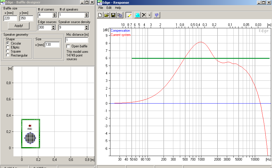

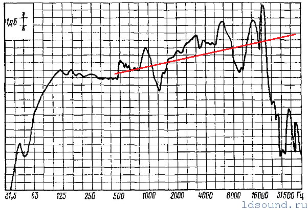

За отправную точку берем 3-4кГц.
Прога считает динамик плоским и без затухания в диффузоре, так что выше 1 кГц не смотрим. EDGE вкратце
И я не поверю, что "Эрстед" (профиль - алюминиевое литьё) имел на хозяйстве нормальную безэховую камеру! Скорее всего, хлопцы научились управлять самописцем, сняли АЧХ ниже 500 Гц в упор, а потом подобрали уровень и сшили механически...
Могли же хотя бы сделать наклон АЧХ, симметричный относительно горизонтали к красной кривой, но не сделали.
Мировая закулиса и теория заговора крепко засела в головах.
Мешает разглядеть очевидное. Там ведь и клеточки есть и их размер в дБ. Частоты снизу разглядеть не трудно.

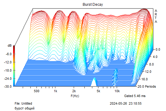

Бурсты НЧ, ВЧ и общий
Итак, до 1 кГц включительно - НЧ просто золотой (и корпус - тоже!). Горбыли ниже 1 кГц дали ближние отражения комнаты, временнОе окно я вынужден был сделать шире, чем при измерениях АЧХ, ибо бурст требует минимум 256 отсчётов (а АЧХ - минимум 128), но это - не резонансы динамика. Дальше диффузор ломается на 1,4 кГц, и на 2 кГц он же слегка подвывает. 3...4 кГц - допустимые резонансные явления местного характера. До переклейти колпачка на клей Т7000, мню, тут было хуже.
ВЧ чист от длинных затухающих процессов вплоть до 14 кГц (!), выше по частоте он дуреет. И, хотя я не слышу 16 кГц, пускать свист на данной частоте в эфир нет смысла.
Послушал мало и тихо (было поздно), но инструменты ожили. Если дальнейшим прослушиванием подтвердится, то 4ГДВ-1, несмотря на прекрасный бурст, просто не звучит на участке 3...5 кГц. Либо проблема была в очень резком скате НЧ полосы.

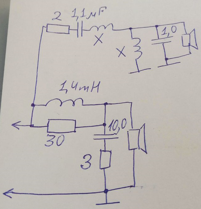

В разработке сейчас две схемы ФНЧ (катушка соло и с резистором 30 Ом в параллель катушке и RC на землю) и две схемы ФВЧ (второй порядок с/ без режектора).
Катушка соло имеет на 1 дБ больше уровень частот от 2 до 4,5 кГц, но бОльший запас по фазе выше 5 кГц. Импеданс ремонтируется RC-цепочкой 2,2 мкФ+30 Ом в параллель клеммам АС, не проблема. Если домотать катушку до 1,6 мГн, то вариант соло в приоритете.
Вот нефазы по оси немного ниже середины между динамиками, с 75 см, со вторым порядком без режектора. С 1,5 метра это будет почти на оси СЧ динамика, чуть выше.
Соло катушка:
С 30 Ом ФНЧ:
Соло и второй порядок без режектора, переборщил с катушкой на землю, по оси посередине между динамиками:
Соло и ФВЧ с режектором, конденсатор в параллель ВЧ динамику отсутствует, в 1/3 октавы, посередине. Нефаза хуже, но тоже нормальная. Заворота фазы на частоте резонанса ВЧ головки нет!

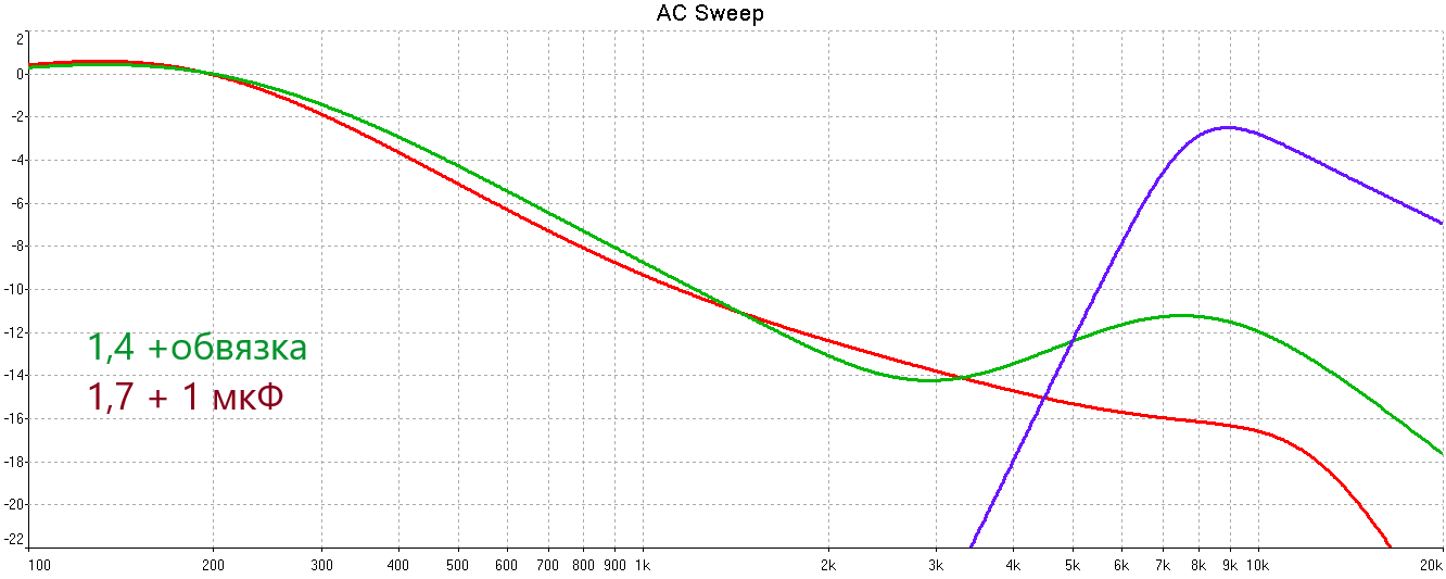

После прослушивания решил улыбнуть ВВС. Вот что вышло, посередине между динамиками, в 1/6 октавы. Нефаза салатовая.
Удалось заширокополосить НЧ без фазовой рассогласованности. Теперь он подпевает вплоть до 9,5 кГц, разбавляя рупорность ВЧ полосы. Не беда, а плюс, что суммарно полка 6...9 кГц поднялась: эта добавка - в узком телесном углу, по комнате не летает, в отличии от излучения ВЧ полосы (которую я не трогал). Раздел получается очень высокий (4,7 кГц), а стык - широчайший (1,8...9,5 кГц).

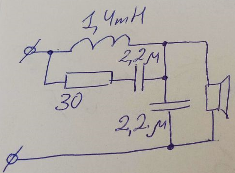

Схема ФНЧ на 28.05:
Расчёт на симуляторе, АЧХ по напряжению и ФЧХ токов НЧ полос для катушки 1,4 мГн соло (красный) и с обвязкой (зелёный).
Видно смайл и добавку 5...10 кГц относительно варианта соло. Буду слушать. Смущает конденсатор 36 мкФ в режекторе ФВЧ, набранный неполярными электролитами. По расчёту, при подведении к АС 8 Вольт (= 16 Вт) на частоте 8 кГц через него будет идти ток 560 мА. Вроде как подобный режим (свист с номинальной мощностью) никому и не нужен и в музыке не встречается, соответственно, нагрузка на 36 мкФ будет намного меньше.
Был вариант и с 1 мкФ на землю, с ещё более широкой полосой НЧ и с меньшим горбиком 4 кГц:

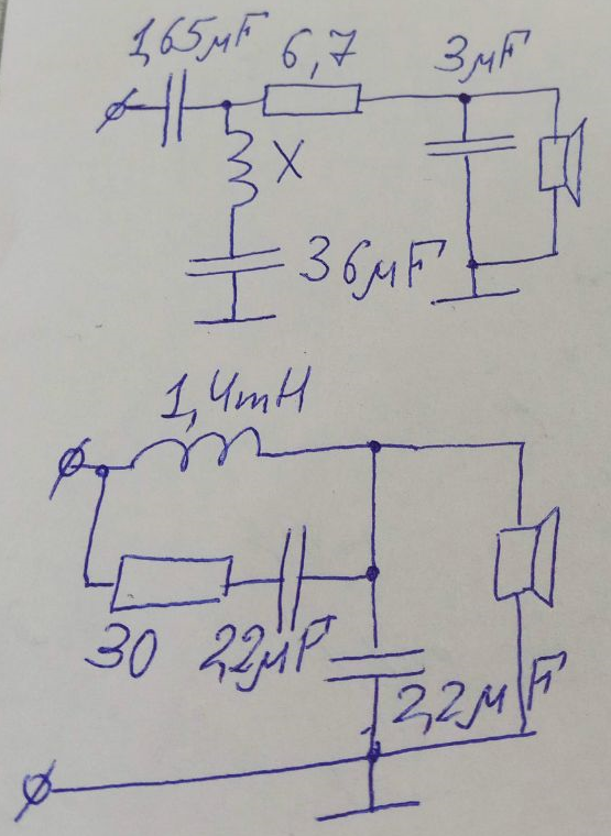

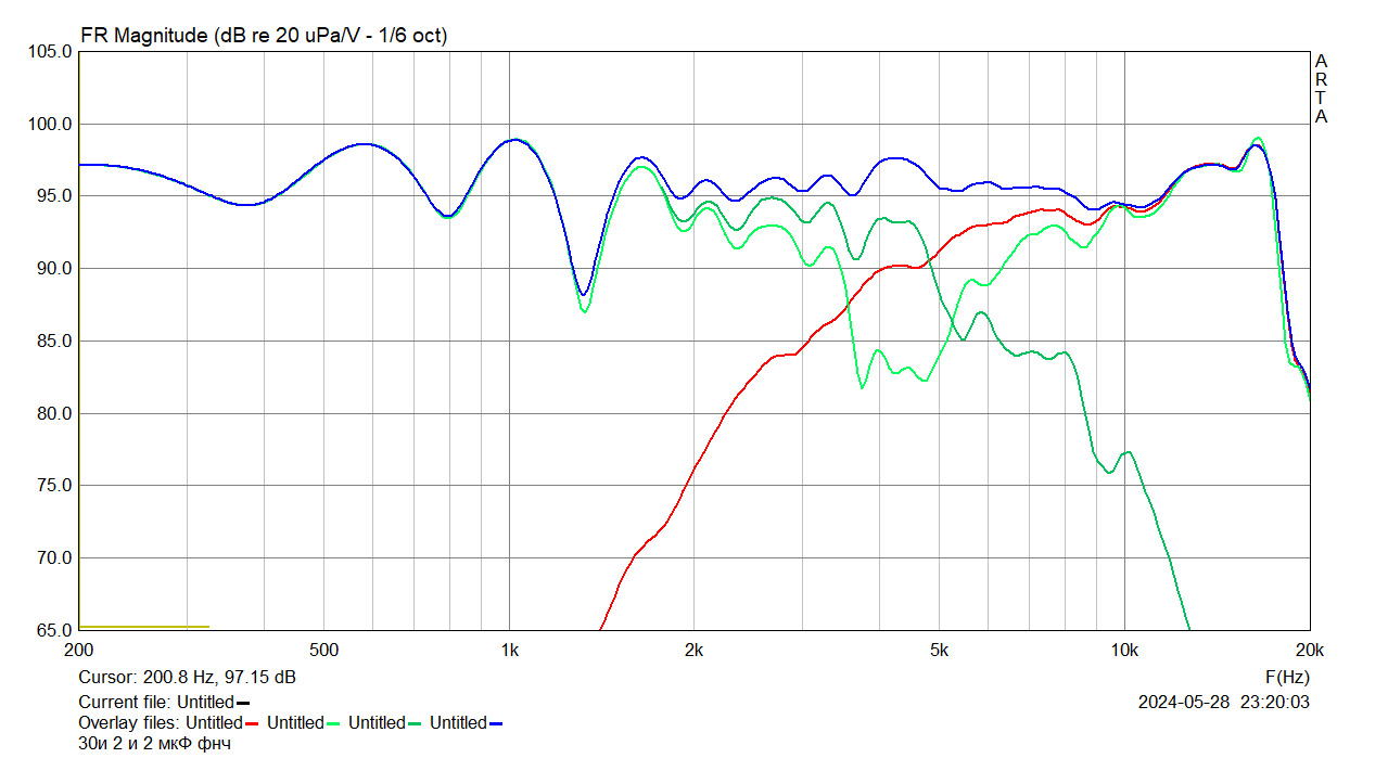

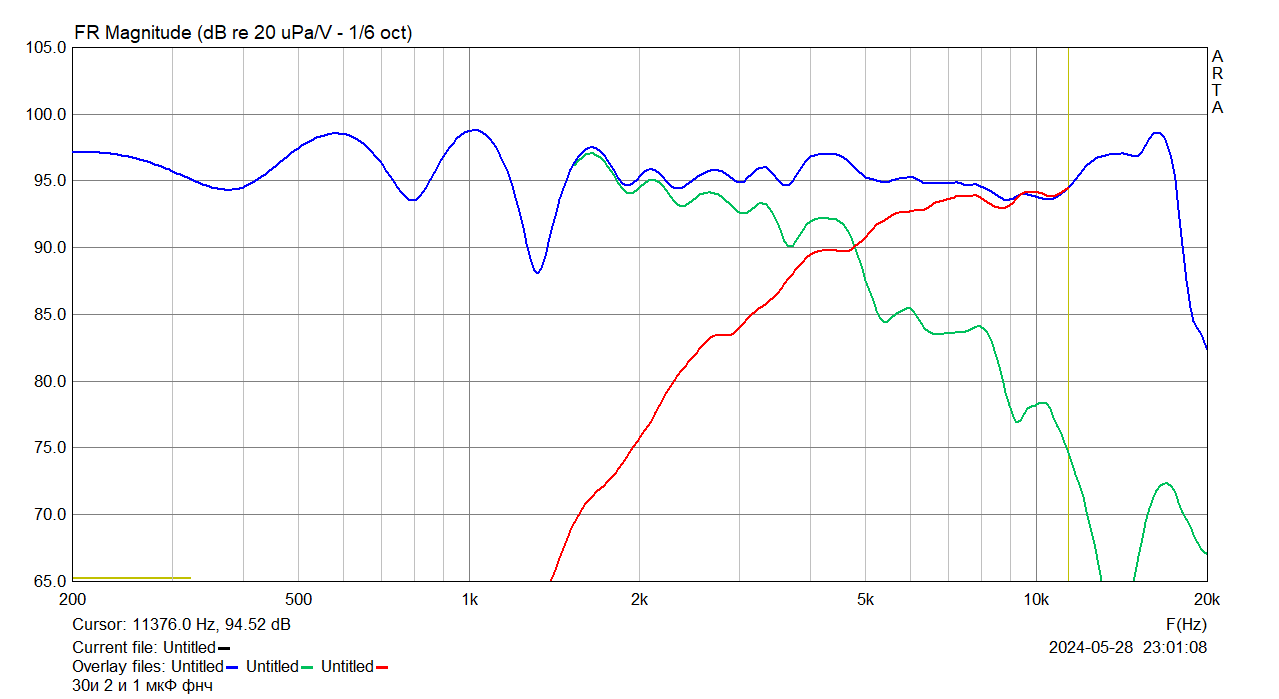

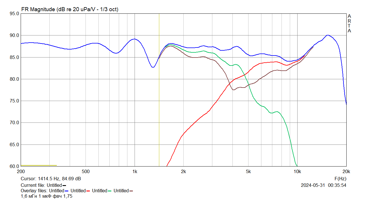

Вчера был опробован ФВЧ без катушки по ходу сигнала, ФНЧ остался #196 . Окончательная схема была типа
Несмотря на дикую с виду схемотехнику, импеданс на ВЧ нормальный.
ФНЧ изменялся в небольших пределах и был возвращён на место. В ФВЧ крутилось всё... Работа фильтра не совпадает с расчётной, сказываются тонкости схемы замещения или ещё чего.
Что выяснил. Крутизна ската НЧ полосы на участке 6...10 кГц - недостаточна для хорошей фазы/нефазы. А при отклонении вниз всего на пару градусов от оси "посередине между динамиками" помощь НЧ становится нулевой выше 7 кГц = разница фаз 90°. Вот фаза/нефаза в 1/3 октавы одного из вариантов фильтров по оси чуть ниже середины. Все измерения с 75 см.
То есть, оптимальная АЧХ ни разу не совпадает с оптимальной ФЧХ. Пичалька.

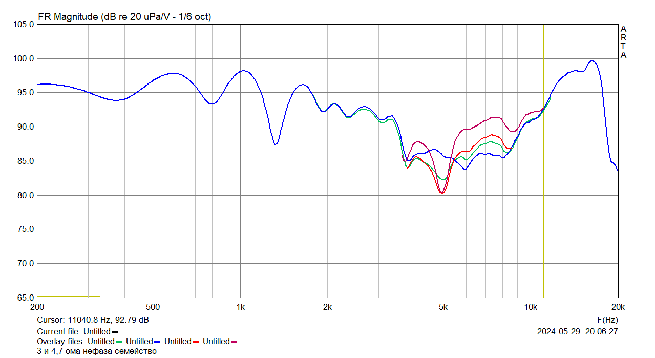

Вот семейство нефаз под разными углами. Салатовый - посередине; синий - чуть выше середины; красный - незначительно ниже середины; бордовый - ниже середины на примерно 2°.
Вот и как бороться.
Слушал вариант с 4,7 Ом и 2мкФ на землю.
Рояль звенит клавесином. Сделал полку ВЧ динамика ниже полки СЧ, точнее, ниже точки "3 кГц СЧ полосы" на пару-тройку дБ:
Рояль и аккордеон вроде норм, медная труба норм. Но фишка поддержки НЧ полосой ВЧ полосы реализуется в узком углу по вертикали: недостаток широкого стыка.
Данный стык с разницей фаз 180° и разделом 5 кГц (!) по звучанию явно натуральнее стыка с разницей фаз 360° и разделом 3,2 кГц. Но он требует положения слушателя 0° по горизонтали и поближе к 0° по вертикали относительно оси НЧ, так как ему работать до 10 кГц...

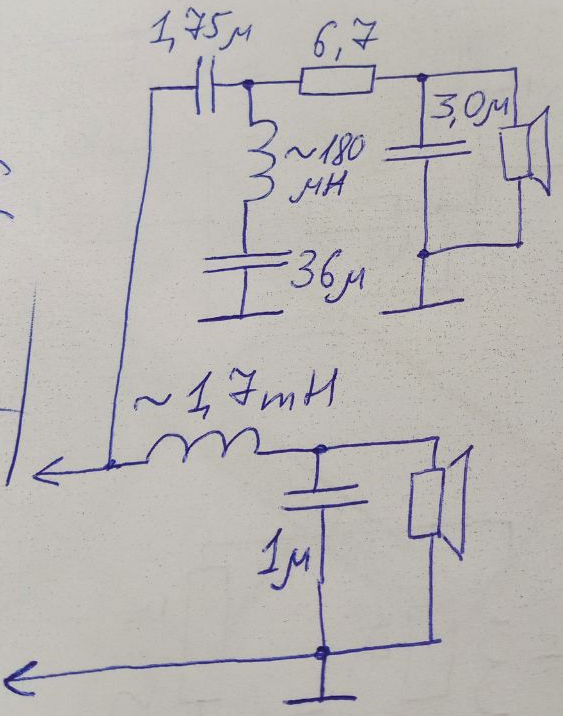

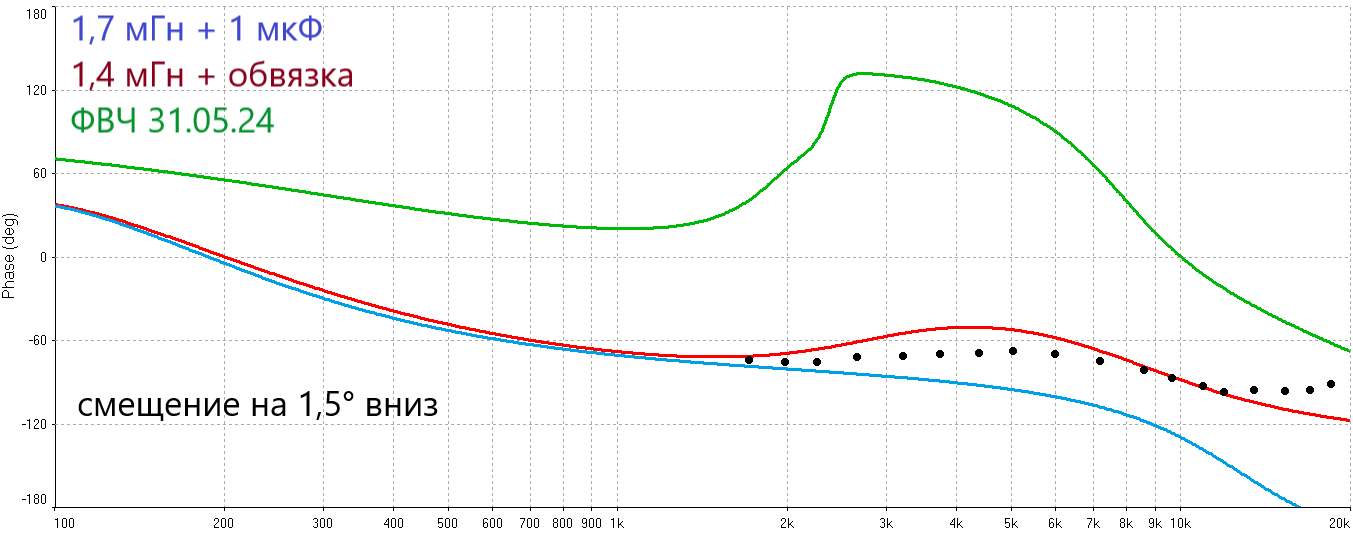

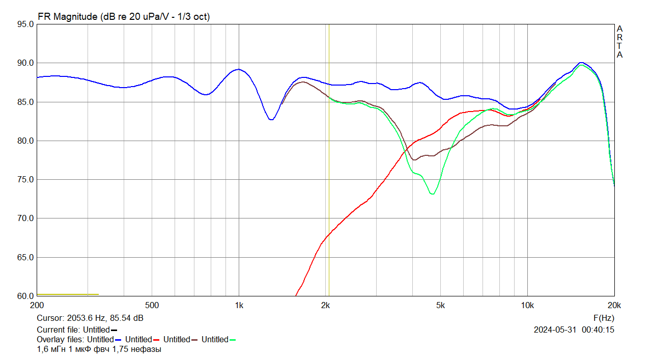

Увеличил катушку ФНЧ где-то до 1,6...1,7 мГн, обложив её матом ферритом.
Задача была - получить бОльшее отставание фазы НЧ полосы выше 6 кГц. К сожалению, делается только вместе с завалом АЧХ там же.в.png
Вот что удалось выиграть по фазе:
Вроде как приличный бонус: -40° на частоте 8,6 кГц. Но смещение вниз на 2 см (при расстоянии 75 см), или -1,5° ниже горизонтали, проведённой из середины отрезка между центрами динамиков, полностью съедает выигрыш, слишком высоки частоты. Однако, вместе с уменьшением уровня звукового давления от НЧ динамика выше 6 кГц, это заметно улучшает стабильность ДН по вертикали. Одновременно ухудшается сфазированность ниже 5 кГц, но это меня мало волнует, там добавка от ВЧ полосы НЧ полосе как бы не требуется, а даже лишняя. Вот фаза/нефаза схемы с 1,7 мГн ровно посередине:
А вот нефаза по оси всего на 1,5° ниже (салатовая):
Суммарная АЧХ - как позавчера, но стабильнее по вертикали. Да, нефаза не сильно красивая, ну и туда ей дорога. Зато она - широкая.
P.S. Если кто заметил, что позавчера была гуля на левом скате ВЧ полосы, так то я опять отключал не ФНЧ, а НЧ динамик после него. А ФНЧ (при отвале цепочки 30 Ом+2,2 мкФ) таки дал провал на импедансе на частоте 2,9 кГц, что и вылезло на АЧХ.

Просто охренеть, при катушке 1,7 раздел так высоко! А не попробовать ли вам, Николай, сделать режекторами два крутых залома на частоте раздела, как сделано в с30? При кажущихся фазовых искривлениях, результат должен быть хорош, в виду отсутствия взаимного влияния головок.
6,697
5,274
203
Только что оттуда, раздел 3,2 кГц, 360° разница фаз на частоте раздела, звук неживой.

крутой раздел сам рождает акценты на стыках, пики в звуке, которые струна обожает. остальная музыка не очень.
Вполне возможно!
нефаза.png - с виду было красиво, не считая угла 4 кГц в ВЧ полосе, то вообще идеально. А звучать - не звучит.
На сегодня понимаю задачу так: найти оптимум между натуральностью инструментов и шириной луча ДН, что регулируется соотношением отдачи полос на частотах 4...6 кГц. На разделе теперь допускаю разницу фаз хоть 90...120 градусов вместо 180, лишь бы звучало. Но большое удаление от 180 градусов, в свою очередь, приводит к нестабильности ( и несимметричности) ДН по вертикали.
