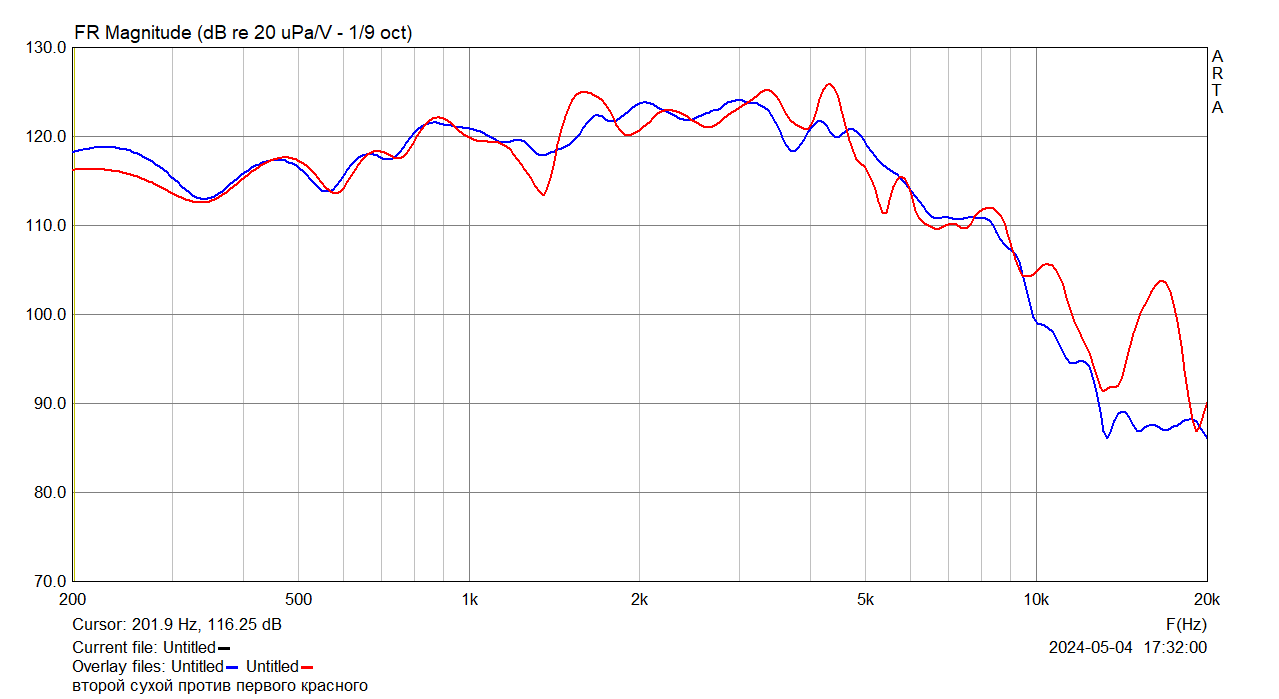

Полностью высохший второй (№2) НЧ после ремонта показал АЧХ ровнее и монотоннее (синяя), чем на второй день после сборки.
Таким образом, 15ГД-17 может иметь весьма разные АЧХ в разных партиях. №1 выпущен 03.88, а №2 выпущен 10.87.

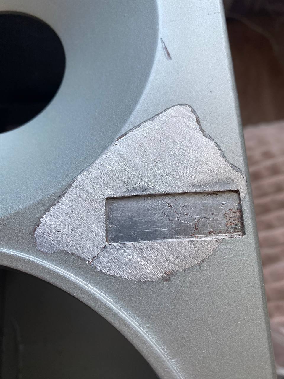

Нормально они покрашены, прочно и брутально. Металл конечно горбатый с обеих сторон, но на скорость не влияет!

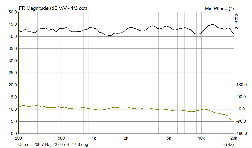

На одних графиках вверх выпирает пузо 1...5 кГц аж на 10 дБ!
Это НЧ без ФНЧ.
На других этого нет. В чём причина?
В фильтре...
Глубокий провал на 1,5 кГц. Почему?
Есть у обоих динамиков, у ремонтированного он вроде как мягче. Судя по #123 и #91 это его болячка, не только у моих (Витамировых*) динов.

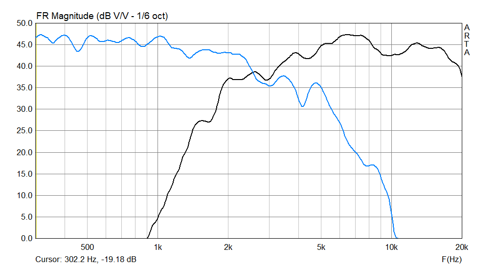

Бомбанул старый фильтр и собрал схему
Ожидалось получить изменения
Тут синяя кривая - ФНЧ катушка 1,4 мГн соло, фиолетовая - ФНЧ на рисунке, красная - на хитротрансформаторе, зелёная - ФВЧ на рисунке. Хотел присадить зону 2...3 кГц, выпустить на свободу 20 кГц и выровнять входной импеданс. 1,3 и 8 кГц вынужденно провалятся.

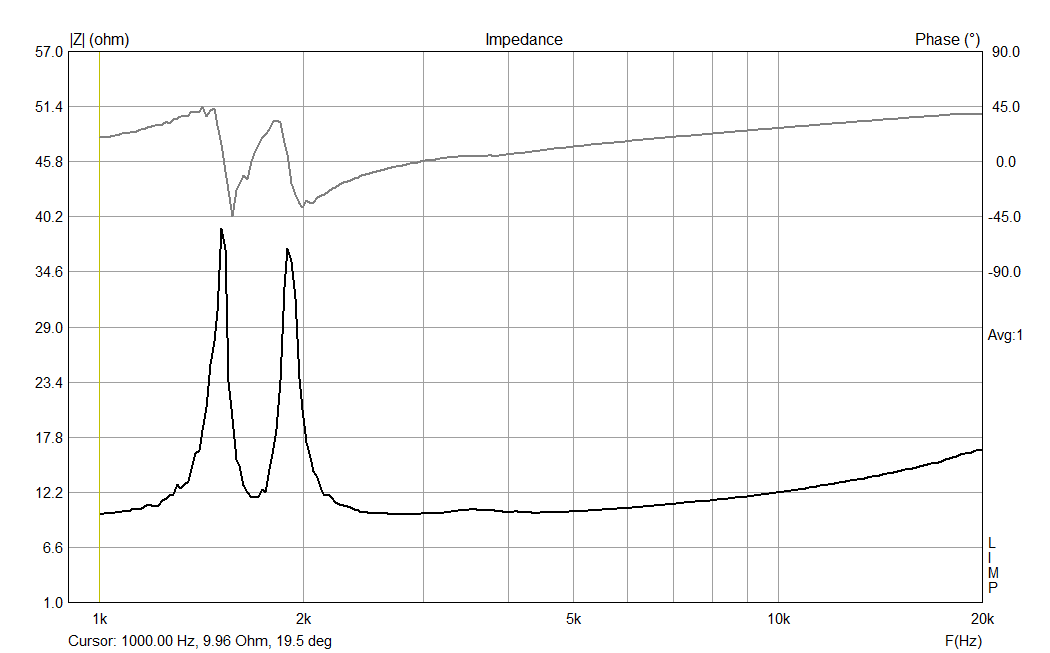

Импеданс спасён без последовательного контура в параллель клеммам АС:
Максимальное отклонение фазы импеданса +/-42° во всём звуковом диапазоне:

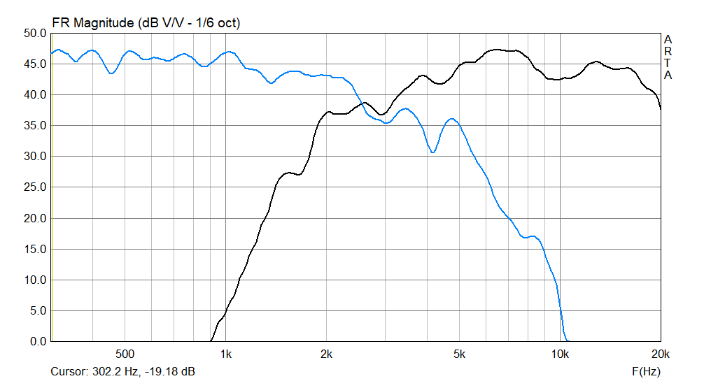

Посмотрите Фазу-Нефазу, наложенные на эти две полосы...
Прикольно, что в области совместной работы, он же - растянутый стык, от 2 до 5 кГц, крутизна скатов обеих полос всего 6дБ/октаву.
Вы не сообщаете условия измерения: ось и расстояние до АС. Здесь это капец как критично.
Как по мне, так ВЧ имеют одинаковую кривую характеристику.
У Вас перепады -10дБ и +6дБ, а на моём графике 10дБ/клеточка. _scare
И Вашему НЧ хватило завала -6дБ на 2 кГц от ФНЧ, а моему надо... -11дБ.

И с окном 90 мс, неровности 150; 300; 450 Гц - игнорировать:

И что? Фазолинейная АС? Симметричные скаты, +6дБ на стыке и -7дБ у Нефазы в 1/3, при меньшем сглаживании - ещё меньше. Вот только звучание - непривычное, особое какое-то. На громкости ниже средней КНИ нормальный, но меня напрягло его повышение с ростом частоты: помните острый пик АЧХ ФВЧ и его +4дБ на 8,5 кГц? Фильтр не последней версии, АЧХ чуть другая. И, по программе, 4-я гармоника обгоняет вторую, непорядок. Бардак какой-то с измерением КНИ.
У 4ГДВ-1 номинальная всего 3 Ватта, а +4дБ, на минутку, это 2,5 раза по мощности. Итого, при подведении всего 2 Вт синусоидальной мощности к клеммам данной 4-омной АС (1 Вт для 8 Ом) в ВЧ динамик на частоте 8,5 кГц влезет его номинальная мощность... И ничего не поделать, разве что вернуть ямку 8,5 кГц добавкой резистора пару Ом по входу ФВЧ.
Последние телодвижения: снял зависимость АЧХ от номинала резистора перед ВЧ динамиком и чуть-чуть улыбнул ВВС, прижал яркость. Схема за мной.
Вот какой на самом деле бывает НЕФАЗА в 1/9 октавы!
Окончательная схема:
