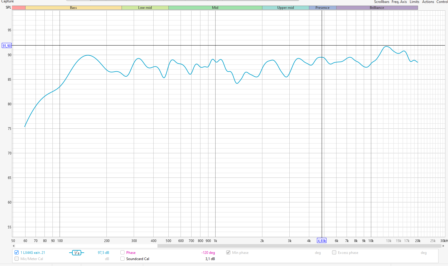

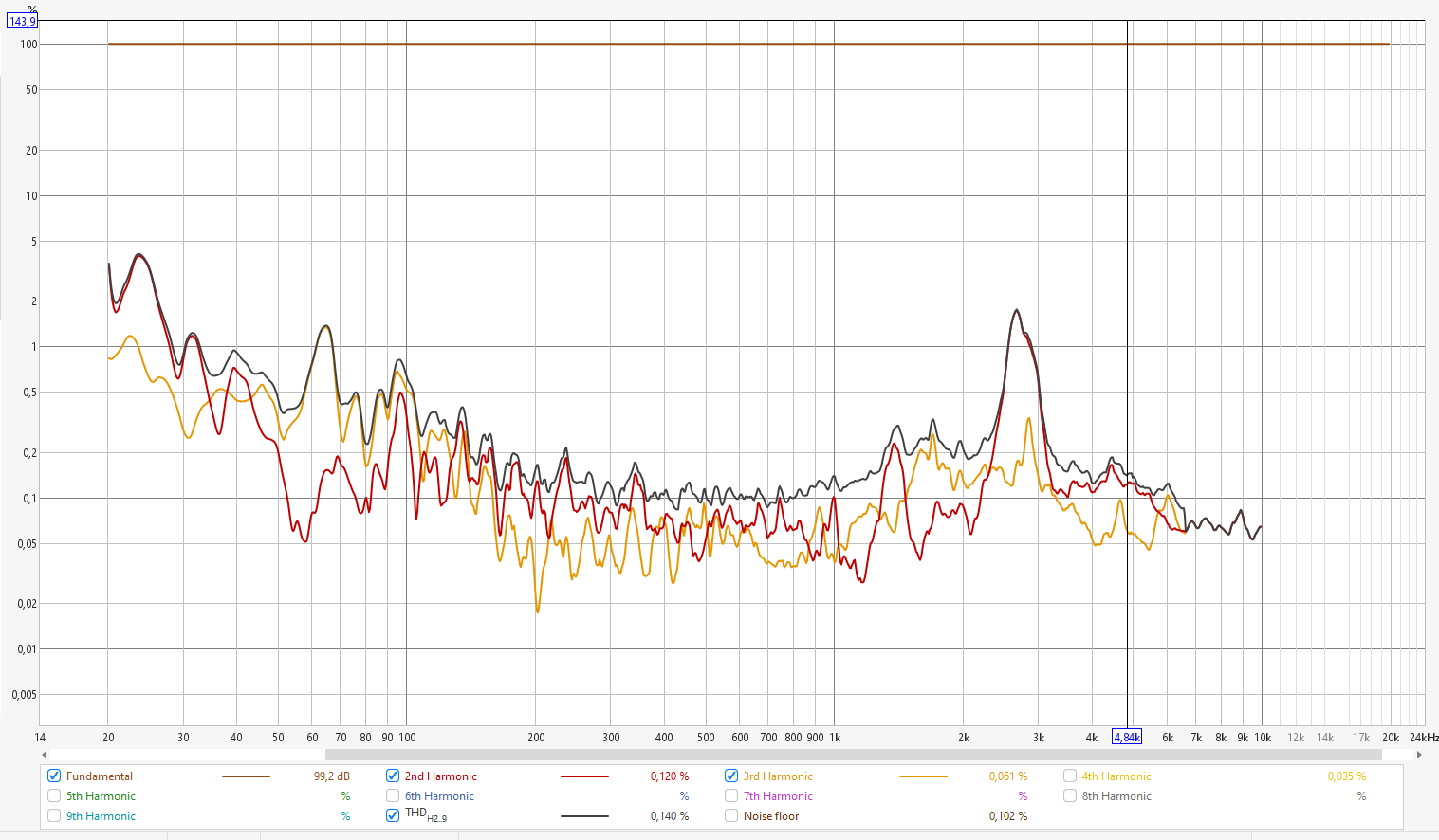

Скажу так, товарищь Zandy поднял очень интересную тему "ТНD", и вот что по мере "выслушивания блох" на основе фильтра из поста №82 вылезло. На определенных композициях, например "Spandau ballet - true" что-то режет слух. Измерил в REW АЧХ, и вылезло вот что!
"Тор-Чок" на такой мерзкой частоте, при том, что на АЧХ этого нет:

Торчок на частоте 6кГц(вторая гармоника). Даже не "пеТЧЧеньки" с "поДЗЗЗвякиванием", а одинокие "подСССыкивания" ..Мммм... врядли будет распознан как искажения. Окраску звука даст, не более того. Много раз видел такой, причем на именитых колонках. И....ничего на слух. Удифильски - ака "разборчивость" звука на переборе струнных или "детальность" сиплого голоса.

А не последствие ли это двугорбости пищалок?
Ну по моим скромньім наблюдениям, то вторая гармоника, єто механическая часть ГГ, и да, если фильтром задушить резонанс на импедансе ВЧ головки можно, то вот задушить работу рупора не вьійдет. Так что, скорее єто рупор!
Чем больше я читаю про этот динамик и про его рупор, тем меньше мне хочется его заполучить.
Да, может рупор, а может резонанс гадит, но это несложно проверить - сделать фильтр настроенный на частоту резонанса 4ГДВ-1 и посмотреть искажения. Чисто опыт.

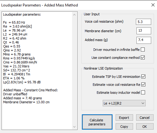

Кстати, только сейчас вспомнил, по следу вокруг пылезащитного колпачка, в далёком 2009-2010 я удалил зачем то резиновый грузик у 15ГД-17.

Участки с гадким спектром , точнее, с высоким уровнем нечетных, обычно совпадают с всякими торчками на АЧХ. но не всегда. В этом плане у Фостекса много примеров. Вроде ровно все, а слушать тошно. Они там с материалом диффузоров что-то намудрили.
Возможно, кроме грузила он ещё и амортизатор в некоторой степени. Параметры не ахтишные были, сейчас резонансная ещё выше?
Ну -3г от массы резинового кольца и резонанс выше будет

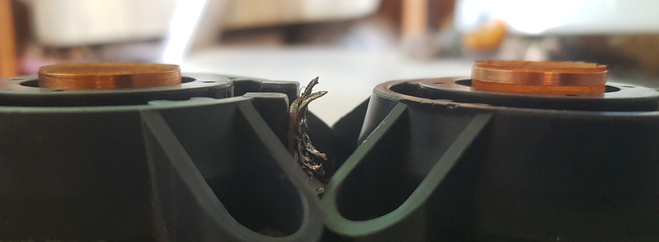

А еще я разобрал ВЧ, и вижу там типичный "совок", пищалки 88 и 86 года
Та катушка которая черт пойми где (утоплена) это двугорбый верблюд на импедансе, а та которая в нормальном положении, там один резонансный пик, но сильно мятый купол, она в работу не пойдет.
В одном из направлений коррекция положения ЗК возможна подбором толщины прокладки. Двугорбость вряд ли связана с положением ЗК.
Ну катушка и так утоплена в пластиковый каркас, там уже прокладка не поможет, только точить на наждаке!

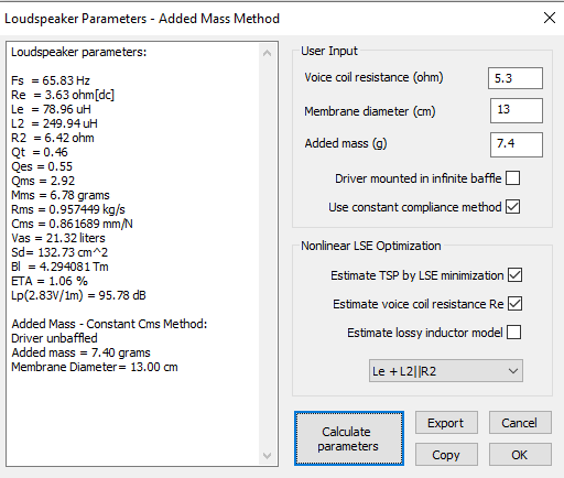

Кстати 3грамма массы резинового грузика под колпачком и дают разницу в ~11Гц
Хотя у Димы на сайте написано что: "Сверху крепления звуковой катушки к диффузору добавлено резиновое кольцо весом 1,6 грамм" у меня они были тяжелее.

Понимаю, что я уже надоел. Но у моих динамиков даже после обработки подвеса, резонанс остался выше 50 Гц а добротность выше 0,5.
Замена подвесов уменьшила их на десятку и на десятую. Всё пришло в норму.

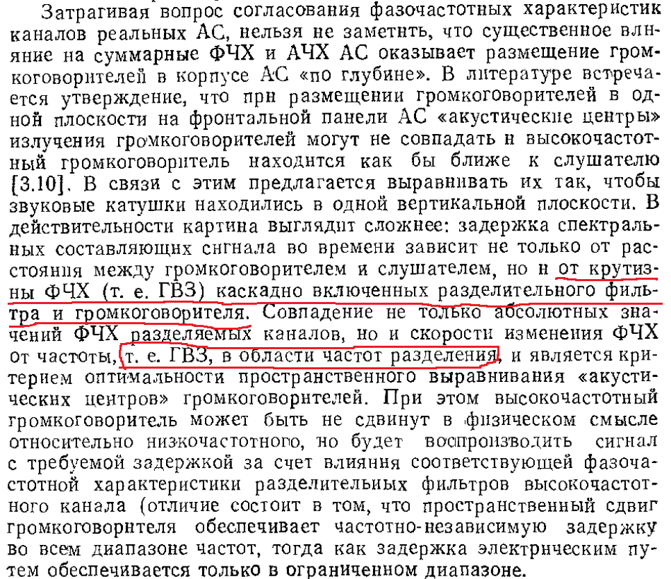

Николай! Расчитать теоретически всё нереально т. к. есть много факторов и при ошибке в одном, всё может сдвинуться. Вы согласны?
Тогда есть единственный способ - проверить то что получилось и подстроить. Известно что после самых хороших расчетов нужна проверка.
Так КАК убедиться в том что сделано правильно? Где критерий?
И поскольку поправлять что-то в выпиленном корпусе, ох как трудно, значит наилучшее исполнение - корпус из 2-3 ящиков или панелей, которые можно НЕМНОЖКО двигать. Причем можно настраивать для разных расстояний от АС до слушателя, а это нереально для других способов.
Но снова вопрос - КАК подстраивать, ЧЕГО добиваться? Как увидеть?
Ведь АЧХ вы можем пощупать, а как с ФЧХ?

Фильтры делят обычно выше 400...500 Гц, выше 400 Гц надо постараться снять без отражений, это вполне реально. Ниже 500 Гц (частота условна) слышимость ГВЗ уже достаточно мала, напартачить там нереально. Кстати, #107 требует равную (и постоянную!) крутизну скатов АЧХ полос по звуковому давлению на стыке, и данное требование тогда выполняется автоматически, без рассматривания ФЧХ. Ибо ФЧХ полос будет также симметричной.
Дядька Саша (Бокарёв который) прожужжал ухи, чтобы делали крутизну скатов одинаковую, основываясь на опыте прослушивания. Опыт - великое дело! (и - сын ошибок трудных тоже).
Как и раньше, работает требование максимальной плавности АЧХ на участке 1...4 кГц. ВВС смайл должна быть нежной )

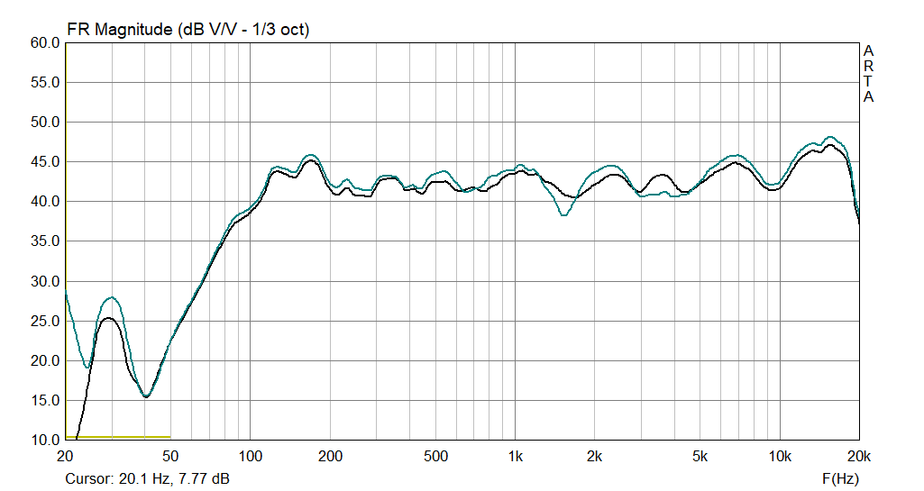

А у меня маленькая предпраздничная радость. Полностью высохший второй (№2) НЧ после ремонта показал АЧХ ровнее и монотоннее (синяя), чем на второй день после сборки. Его можно слушать без фильтра как ширик, а лучше - как СЧ, без претензии на бас и ВЧ. Первый НЧ (№1) жёстче по звуку (красная). Снято в 1/9 без отражений, 40 см по оси. В 1/3 расхождение значительно меньше.
На выброс на частоте 16 кГц не обращайте внимания: это ВЧ динамик через цепочку 1 мкФ+30 Ом подпевает, шнур подключен к клеммам НЧ дина без отключения фильтра.
Таким образом, 15ГД-17 может иметь весьма разные АЧХ в разных партиях. №1 выпущен 03.88, а №2 выпущен 10.87. Тенденция понятна!

Это уже в следующий раз, "коли прийде натхнення". Собрал вторую АС, и просто хочу СтереВо.
показал АЧХ ровнее и монотоннее первого.
И без торчка в конце диапазона из за мягкого "целофанового" пыльника!
