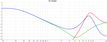

vitamir , як у Вас зі сприйняттям високих частот? АС робимо для Вас, чи для інтересу? Скільки дБ підйому допускати? Мені зараз явно багато самих високих.
Слухати ці АС планується з 1.5..2 метрів, як поличники. Їх можна буде трохи порозвертати в трьох площинах на пару градусів.
Думаю, що можна залишити якось так, як на графіку нижче. Тільки, мені здається, що частоту розподілу можна трохи підвищити ще. При цьому стик буде трохи рівнішим, а найвищі частоти можна буде і еквалайзером прибити трохи, яущо то буде потрібно. Також, як варіант, можу пошукати іншу пару 4ГДВ-1, якщо вже зовсім так не годиться.
В трьох площинах - сильно сказано! _hm_
Це проміжна АЧХ посередині між динаміками, тому ВЧ тут помітно менше, тут ще є горб на 6 кГц, зараз його немає => менша індуктивність у ФВЧ (не знаю яка, але менша)))
а найвищі частоти можна буде і еквалайзером прибити трохи, якщо то буде потрібно.
Поки є варіант фільтра, що має дати -5дБ на частоті 15 кГц відносно нинішнього, і є варіант акустичного фільтра перед ВЧ, за сіточкою.

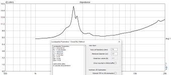

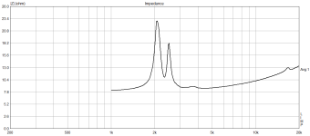

Импедансы ВЧ головок. №1 уже перебрана и в работе. Судя по АЧХ ВЧ полосы, #8 , зубы остались, хотя и сместились ниже (1,7 и 2,2 кГц). Вторую не перебирал. ТС-параметры №2 не смотрите, там не один, а два горба вместе, программа пошутила. Надеюсь...

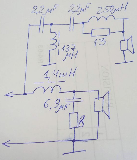

С утра, чтобы проснуться, измерил катушки фильтра.
НЧ: 1,4 мГн, 0,5 Ома, максимальная фаза 85° на частоте 6 кГц.
ВЧ: 137 мкГн, 0,3 Ома, максимальная фаза на частоте 10 кГц 88°.
Я-то думаю, почему ФНЧ от 300 Гц влияет! Сколько было у ВЧ катушки с полностью задвинутым ферритом не измерял, дабы не сбить настройку. Настройка (положение ферритового стержня) зафиксирована липучкой-герметиком от S-каких-то. Возможно, там было 500 мкГн. Феррит практически не внёс потерь, резисторы 100 Ом в параллель катушкам из схемы симулятора выбросил.
По факту, АЧХ НЧ полосы фильтра тут #22 неправильная. Правильно вот так
Прикольно, что без LR-цепочки ФВЧ 1:1 из паспорта (но не реальный в колонке!) Полярности правильные )))
Есть версия фильтра, имеющего следующую АЧХ. 20 мкФ - неполярные электролитические с внутренним сопротивлением 1,1 Ома каждый, учтено. ФВЧ сложный как капец. Оба варианта ФВЧ дают просадку импеданса до 3,5 Ом, в то время как паспортный - до 5,5 Ом.
Попробовать не успел. Зато успел подглянуть АЧХ ВЧ полосы просто через слой лёгкого поролона 1 см на всю площадь рупора. Примерно вот так получается (красная линия вручную):
9 кГц зацепляет, как и переделка фильтра как на рисунке выше, самые ВЧ садятся на 4...5дБ. С виду неплохой вариант, заодно КНИ уменьшится.

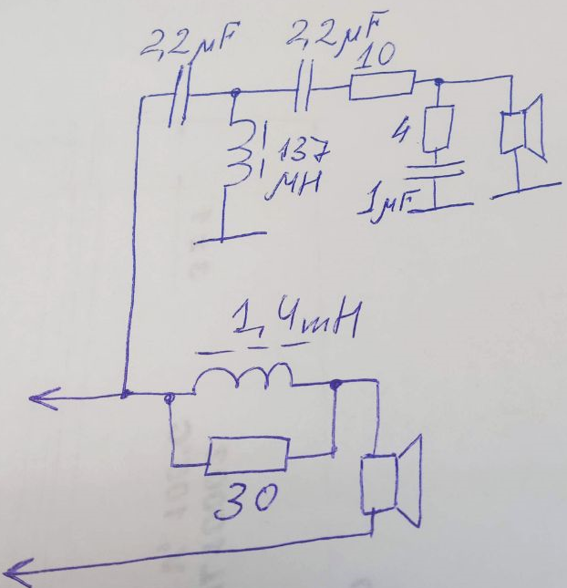

Пользуясь подсказкой
Фильтром для СЧ головки.

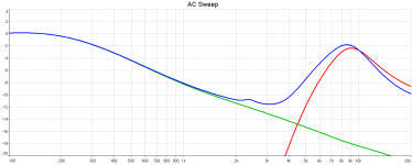

сочинил модифицированный полосовой фильтрец. вполне себе анти-V-обрАзная АЧХовина. Суммарную не смотрим.
Отличия большие, надо пробовать. По крайней мере, импедас не ниже 6 Ом, а подавление 2,5 кГц такое же. Возможно, с таким фильтром получу плотность в звучании.
Однако, на сколько же надо было удавить СЧ данному "НЧ", чтобы выйти на полку! Эта АЧХ 27.11.2020 на 13:21 более-менее коррелирует с тем, что я слышал от свежих заводских 15ГД-17 и от кооперативных 15 ГД-17 (2 исполнение)
И такой вариант:
Просадка импеданса до 3 Ом, максимально высокий раздел кросовера.
И все мои страдания - по причине бездарного копирования передней панели без повторения АЧХ ВЧ динамика прототипа! _neuchi

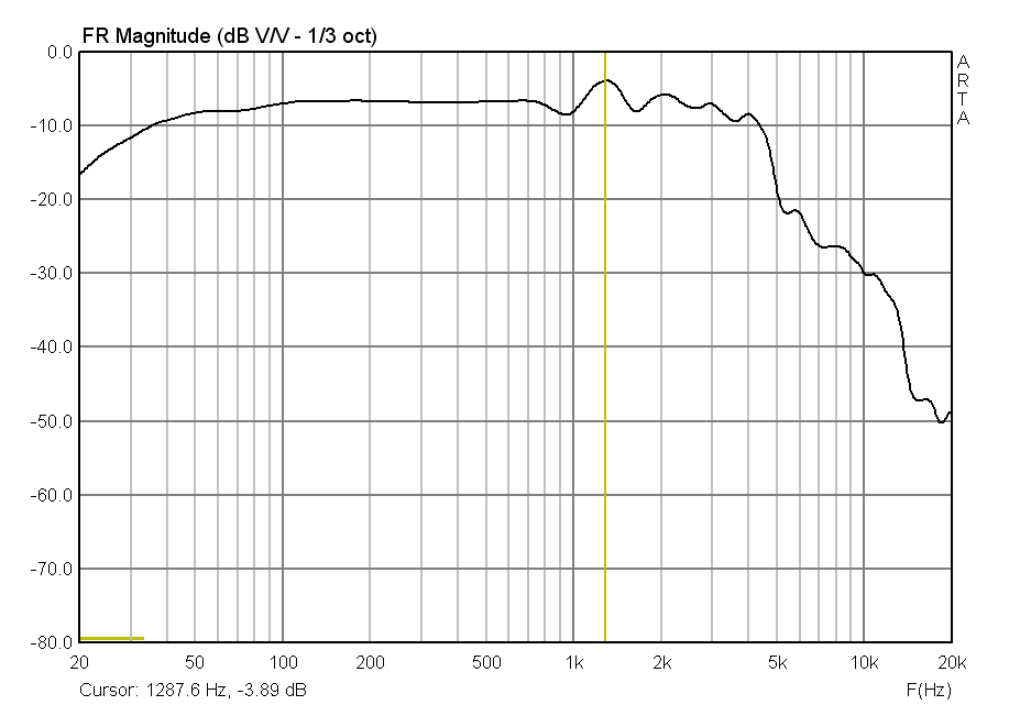

Ещё раз спрашиваю измерявших 15ГД-17 и получивших что-то похожее на степь до 3 кГц: почему так у Вас получалось?

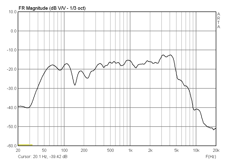

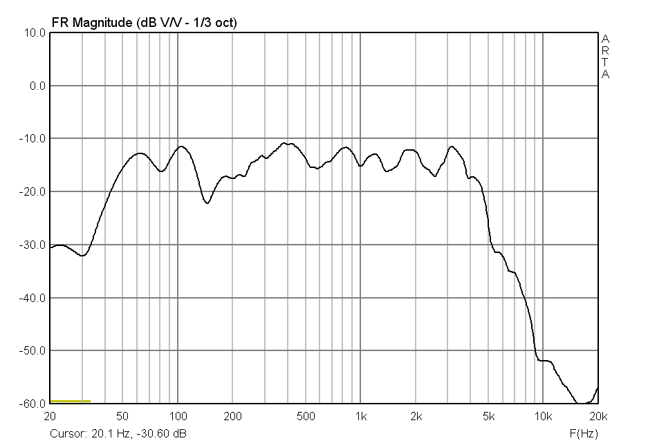

Боюсь вопрос ко мне. Немного порылся в остатках записей 2020 года. Динамики купил непаянные, подвесы заменил на ППУ, мягкий прозрачный колпак, измерял на память в корпусе ЗЯ 18 литров на высокой подставке без фильтра. Детали не помню, даже не могу утверждать что здесь измерял после этих переделок, но скорее всего. Думаю, это с метра.
Провалы 150-300 Гц отражения типичные для места измерений. Остальное ровно с плавным небольшим подъемом на ВЧ и очень резким спадом выше. Да, есть выброс перед паднием, как обычно, но в целом - хорошо.
Это уже с фильтром. Начинаю вспоминать, что красивые штатные резиновые подвесы даже после обработки ваксой, меня не обрадовали.
Осталось впечатление, что штатный ящик 15АС-214 маловат, поэтому поскольку у меня были динамики без корпуса, я взял корпус побольше, добавил ФИ и теперь они звучат куда как лучше 10МАС-1М.
Что нехарактерно для него с блестящим куполком.
Фильтр явно не по принципу Лечение излома АЧХ режектором ;) Разве была нужна крутизна ската 20дб/октаву? Это чревато плохой ПХ.

Повозившись с родными резиновыми подвесами и не добившись приемлемого для себя результата, пришлось менять подвесы, а это последующая центровка которую легче делать без колпачка, поэтому блестючий пластик - долой. В школе такие штучки у импорта нравились, сейчас - наоборот. Поставил тканевые продуваемые.
Вот вроде бы что получил (в процессе изготовления я редко писал что и как делал - тогда помнил, а сейчас лично мне это сделанное уже не надо, пора всё лишнее стирать, чтобы не мешалось).
Fs, 41.35, Hz
Re, 3.74, ohm[dc]
Qt, 0.35, -
Qes, 0.41, -
Это меня уже устроило.
Поискал, быстро не нашёл что там было с куполом.
Динамик такой, крутизны я не добивался. В итоге получилось примерно так
Понятно что всё одним замером, поэтому на НЧ близкие стены и маленькая комната в месте измерений, почти коридор.
А, всё-таки завалялся какой-то замер в упор
На частоте раздела не вижу никакой плохой ПХ, на слух нет никаких ужасов. Страшилки меня не пугают. Динамик 15ГД-17 специфический с резким спадом наверху, у импорта этого нет, но я хотел и сделал именно на нём. Рост на ВЧ оставил сознательно после прослушиваний в комнате - так звук более сочный и для моих ушей приятнее. Для слишком молодых ушей можно придавить малость.
Снизу уже на помню, но честные 30...40 Гц есть.
Если при переделке 15АС-214 оставить старый корпус, баса не будет.

Это другое дело. А у меня сегодня были. Решил послушать живые инструменты с фильтром #51 , по полосам отдельно и вместе. Жестяк! Корпус звучит полсекунды после выключения музыки! Сразу загнал на место деревянную распорку, попустило. Аккордеон синтезаторный, клавиши не клацают, скрипка пустая, струна не звенит. Это подсказало проблему: мало харча 5...8 кГц! Дальше: сильно разнородное звучание полос, нет слитности. Причина - резкий обрыв НЧ полосы. Постарался исправить баги.
Промежуточная схема дала следующие результаты. Посередине между динамиками, с 50 см, в 1/6 октавы, без отражений от стен (есть отражение от меня):
Весь диапазон с 50 см по оси посередине (красная), по оси НЧ (синяяя),по оси ВЧ (зелёная), в 1/3 октавы, окно 80 мс.
Перебор высоких типа есть... но он не раздражает как раньше. То есть проблема была не в уровне, а в сбалансированности ВЧ. Инструменты ожили! Изменения в фильтре: первый конденсатор ФВЧ увеличен на 0,5 мкФ (из-за чего резонансная частота 2,3 кГц ослаблена сейчас на всего -12дБ от среднего уровня, что критично); цепочка 6,8 мкФ+8 Ом отключена, в параллель 1,4 мГн включена цепочка 1 мкФ+30 Ом = мягкий режектор на 4 кГц. Почти можно слушать, но ещё не то.
По внеосевым видно, что смещение от середины вверх не ухудшает стык, это превосходно.
Также определил, что эффективность листа поролона 1 см ниже, чем показалось вначале.
