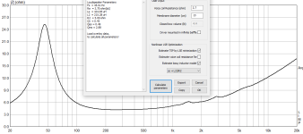

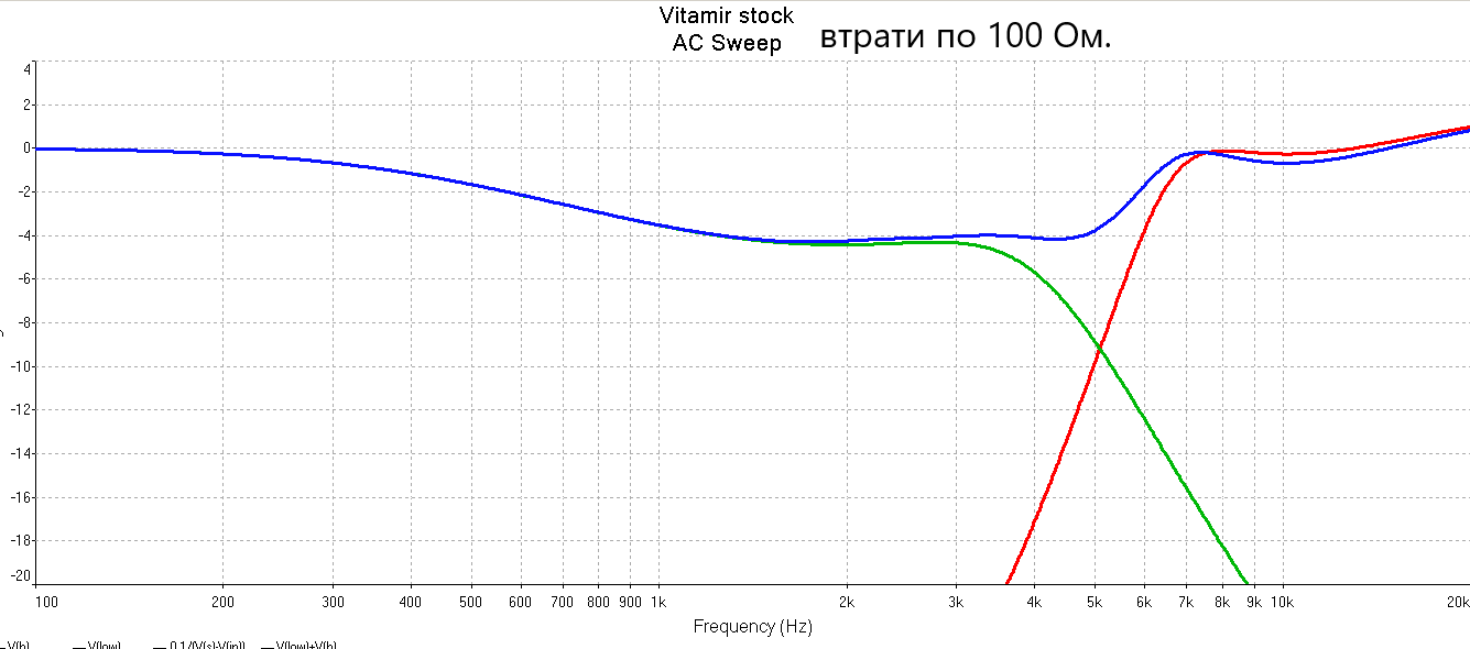

Ещё вариант! В данном варианте сопротивление резистора последовательно с 1 мкФ = 18 Ом, НЧ полоса перестала звучать окрашенно. До этого зона 3...4 кГц выделялась.
Сейчас два динамика с расстояния 70 см уже звучат как один длинный, оч. приятственный результат.

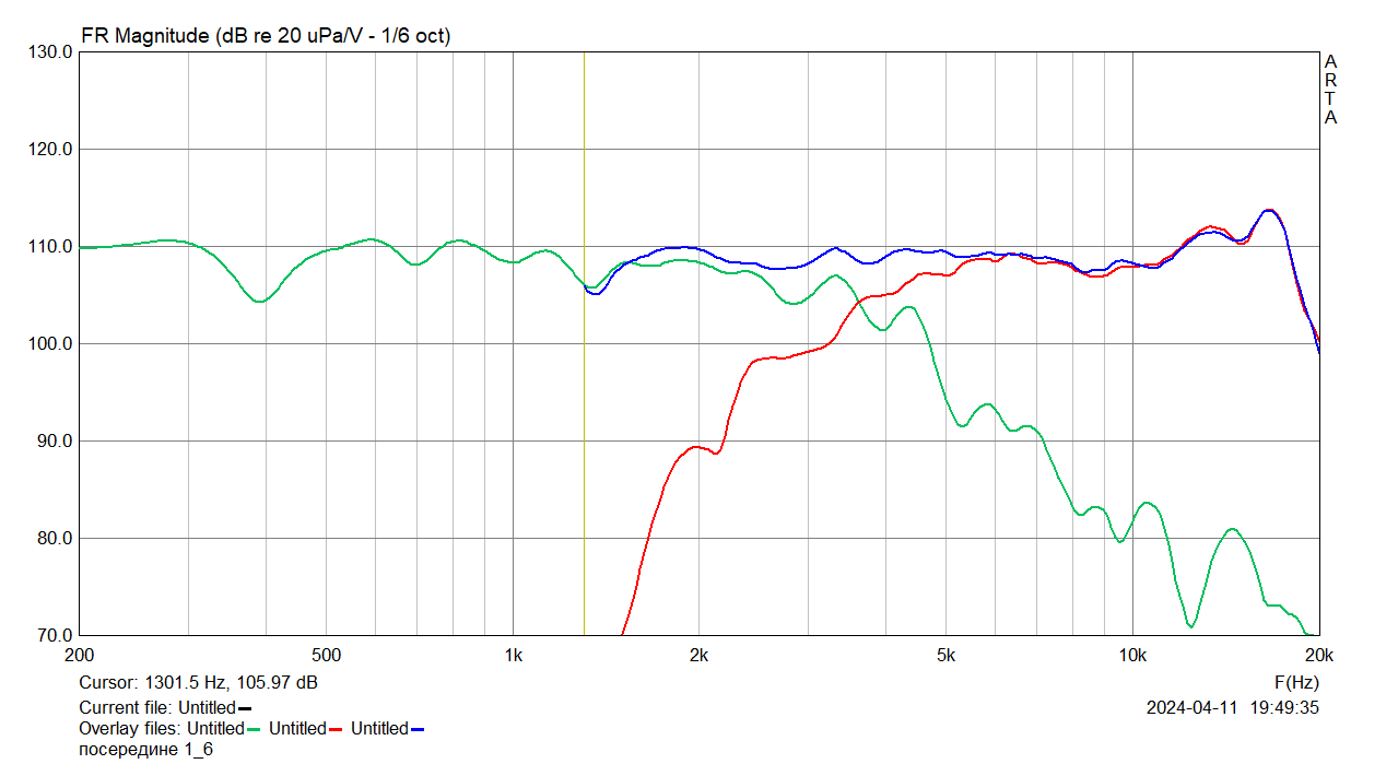

Это другое дело. А у меня сегодня были. Решил послушать живые инструменты с фильтром #51 , по полосам отдельно и вместе. Жестяк! Корпус звучит полсекунды после выключения музыки! Сразу загнал на место деревянную распорку, попустило. Аккордеон синтезаторный, клавиши не клацают, скрипка пустая, струна не звенит. Это подсказало проблему: мало харча 5...8 кГц! Дальше: сильно разнородное звучание полос, нет слитности. Причина - резкий обрыв НЧ полосы. Постарался исправить баги.

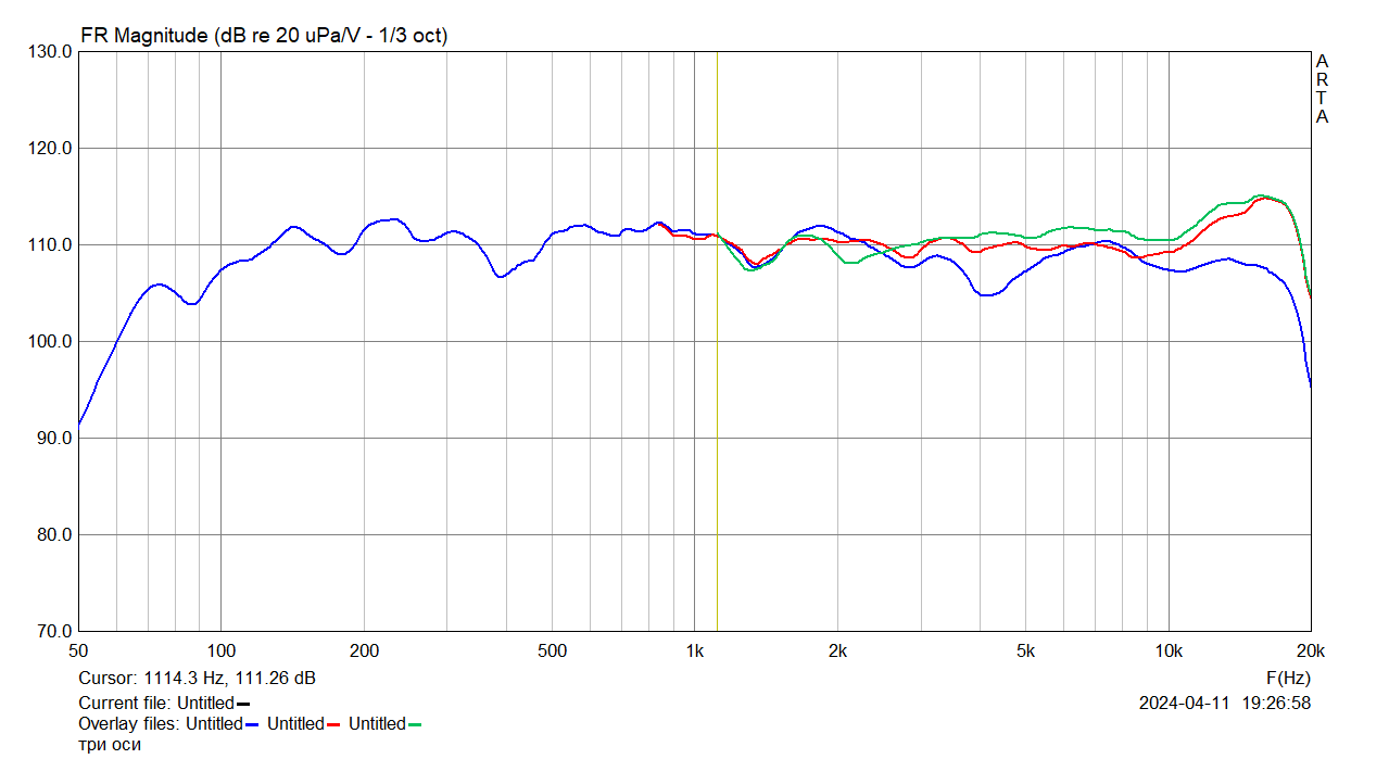

Промежуточная схема дала следующие результаты. Посередине между динамиками, с 50 см, в 1/6 октавы, без отражений от стен (есть отражение от меня):
Весь диапазон с 50 см по оси посередине (красная), по оси НЧ (синяяя),по оси ВЧ (зелёная), в 1/3 октавы, окно 80 мс.
Перебор высоких типа есть... но он не раздражает как раньше. То есть проблема была не в уровне, а в сбалансированности ВЧ. Инструменты ожили! Изменения в фильтре: первый конденсатор ФВЧ увеличен на 0,5 мкФ (из-за чего резонансная частота 2,3 кГц ослаблена сейчас на всего -12дБ от среднего уровня, что критично); цепочка 6,8 мкФ+8 Ом отключена, в параллель 1,4 мГн включена цепочка 1 мкФ+30 Ом = мягкий режектор на 4 кГц. Почти можно слушать, но ещё не то.
По внеосевым видно, что смещение от середины вверх не ухудшает стык, это превосходно.
Также определил, что эффективность листа поролона 1 см ниже, чем показалось вначале.

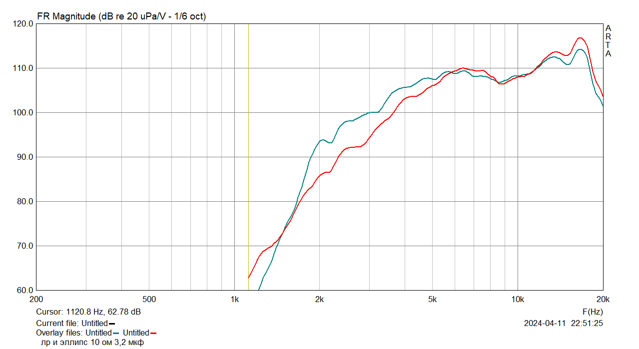

Заметил две особенности: а) с 50 см по оси ВЧ динамика смещение микрофона в сторону на 1 см влияет на самые ВЧ = основной лепесток ДН не имеет монотонности, из-за чего уровень 16 кГц от графика к графику нехило плавает и б) под диким углом 60 градусов есть часть самых ВЧ. Думаю, оба фокуса по причине отражений от стенок колодца между рупором динамика и рупором передницы. Завойлочить там, что ли?
Полосовой фильтр (красная) сдулся при сравнении с фильтром с LR-цепочкой (бирюза): ни уровня, ни крутизны ската не обеспечил. Полная АЧХ с ним - самая ровная на самых ВЧ, а звучание вполне основательное, но... струна не звенит.
А вот фильтр с 10 Ом перед динамиком, без катушки, после увеличения первого конденсатора в ФВЧ до 2,7 мкФ - ничего так:
Интересен эллиптический. Единственный вариант, звучащий "сссь", без резонансной частоты 2,5 кГц. Ну и что, что надо 40 мкФ неполярных электролитов? Они в наличии. Рабочая мощность у них будет мизерная. Бонусом даст ВВС смайл (наверное...)

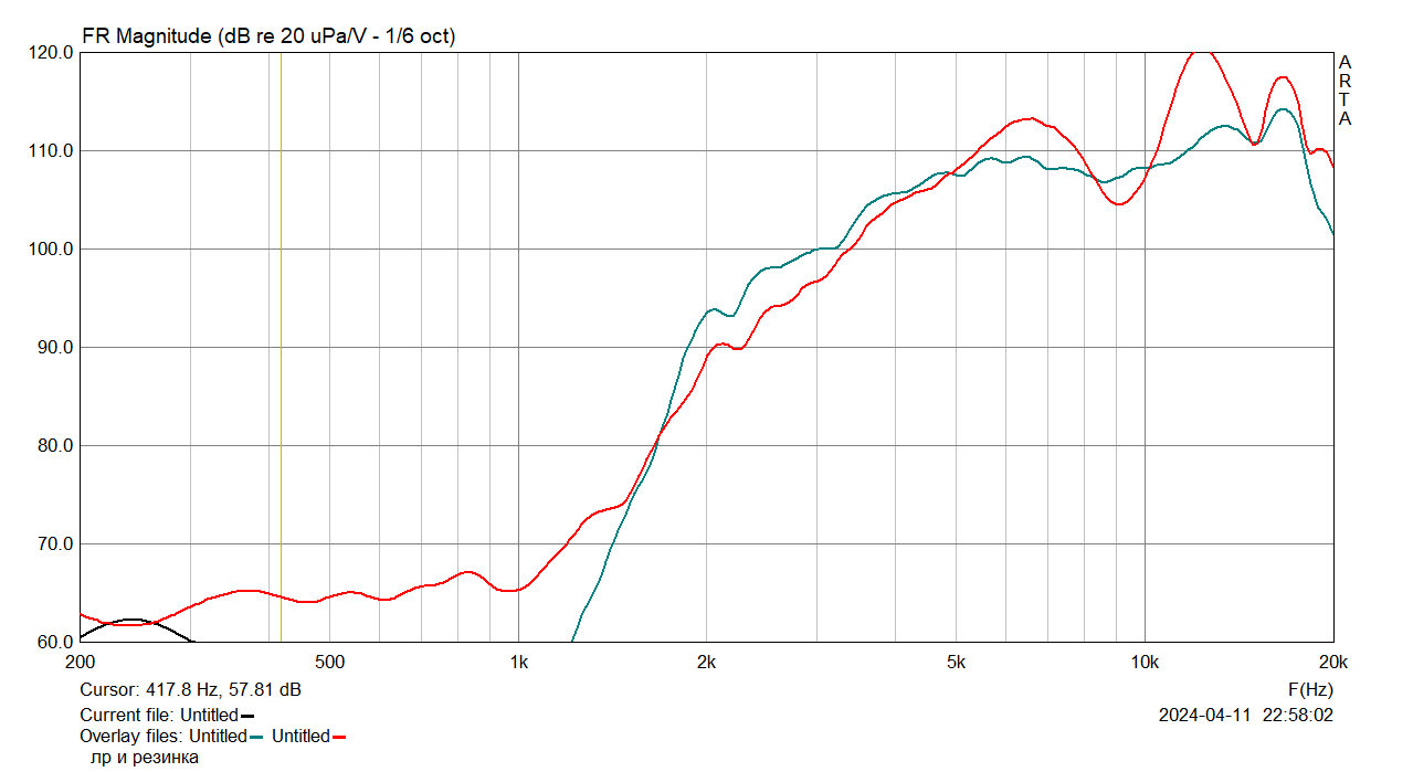

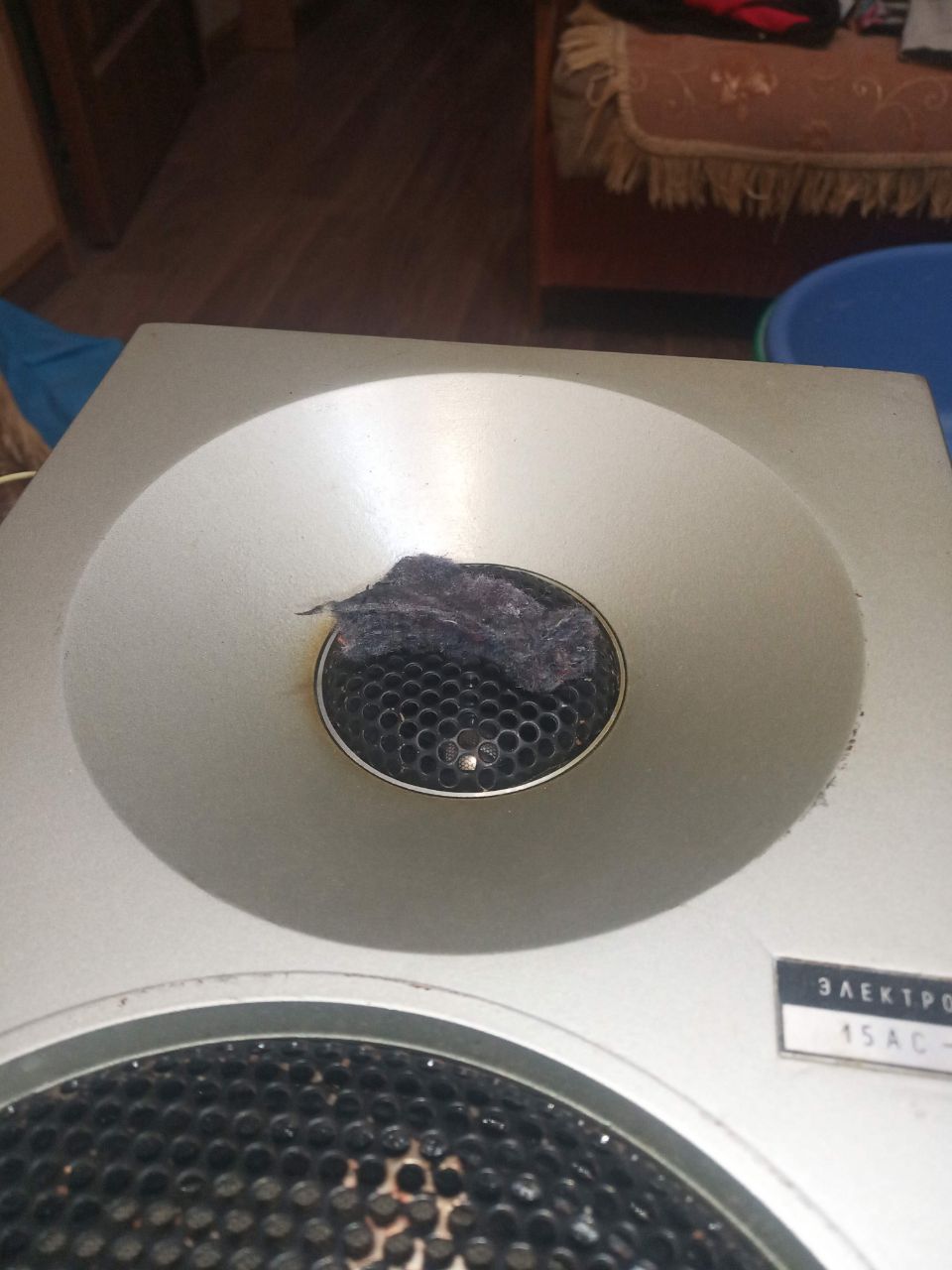

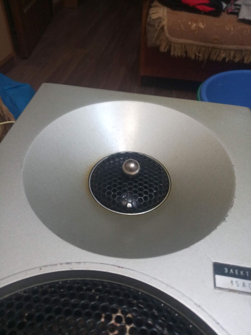

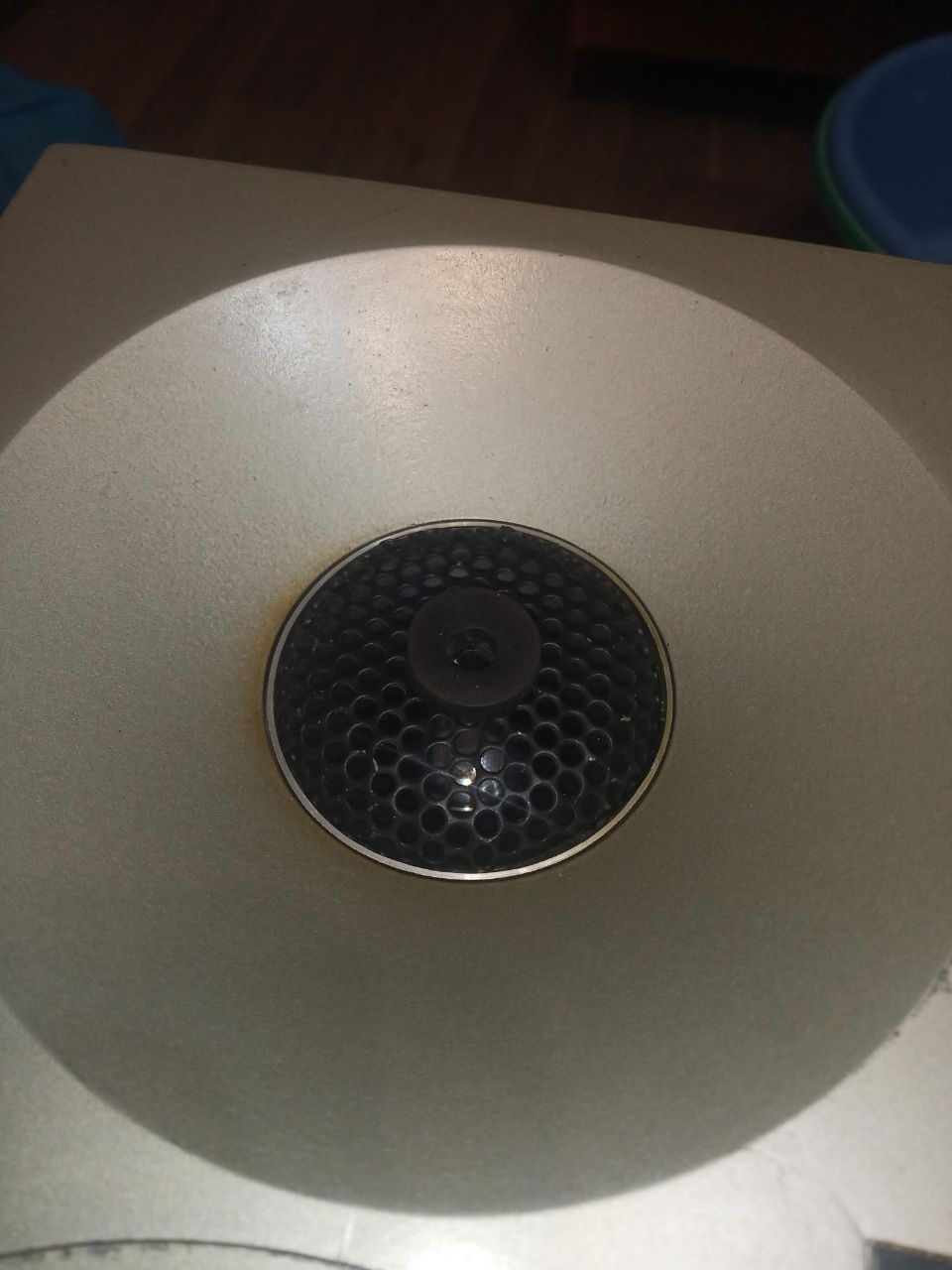

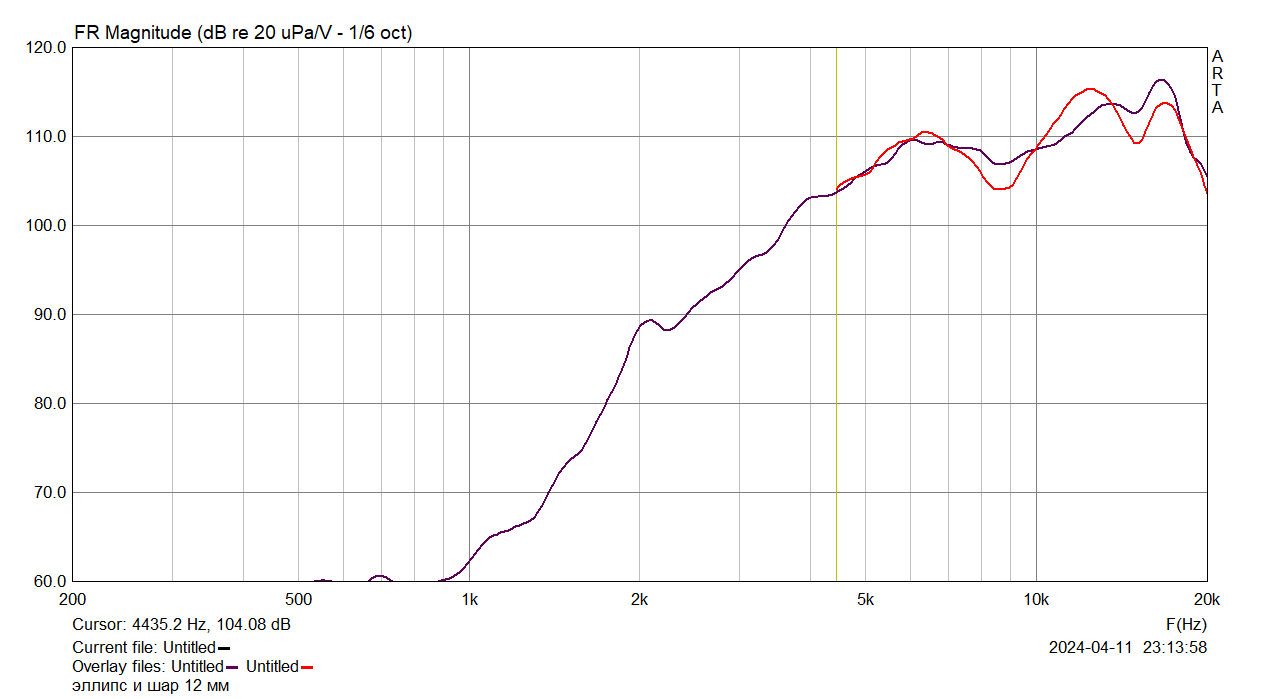

Дальше я оставил эллиптический вариант ФВЧ и начал пихать всякие разности перед сеточкой ВЧ динамика, пока примерочно.
Резиновая шайба 15 мм, Деймос:
Сфера 12 мм. Фобос:
Заметьте, что оба отражающих тела усугубляют проблемы АЧХ именно на тех частотах, где они (проблемы) уже есть. Что подтверждает мысль о том, что консрукция перед рупором ВЧ динамика в составе сеточки, уплотнителя и декоративного кольца и есть причина ухудшения АЧХ ВЧ динамика относительно АЧХ фриэйр.

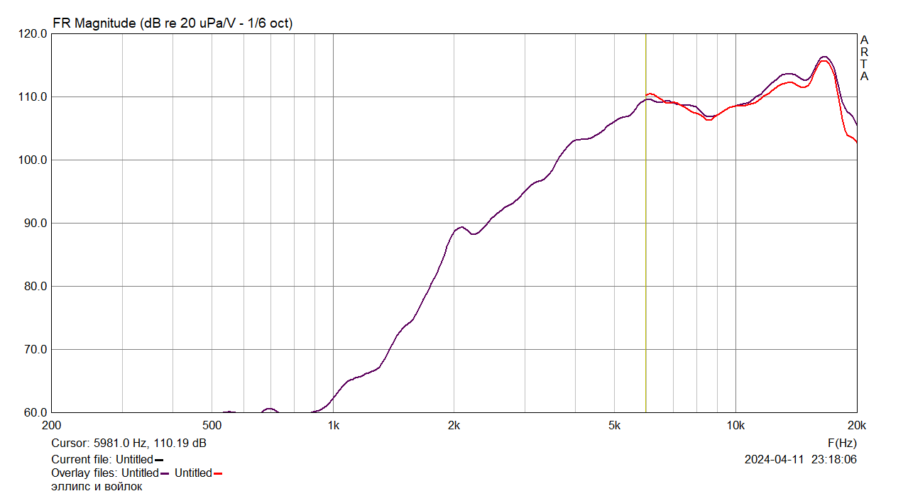

Войлок 8 мм неровным куском, влияние малО, но полезно:

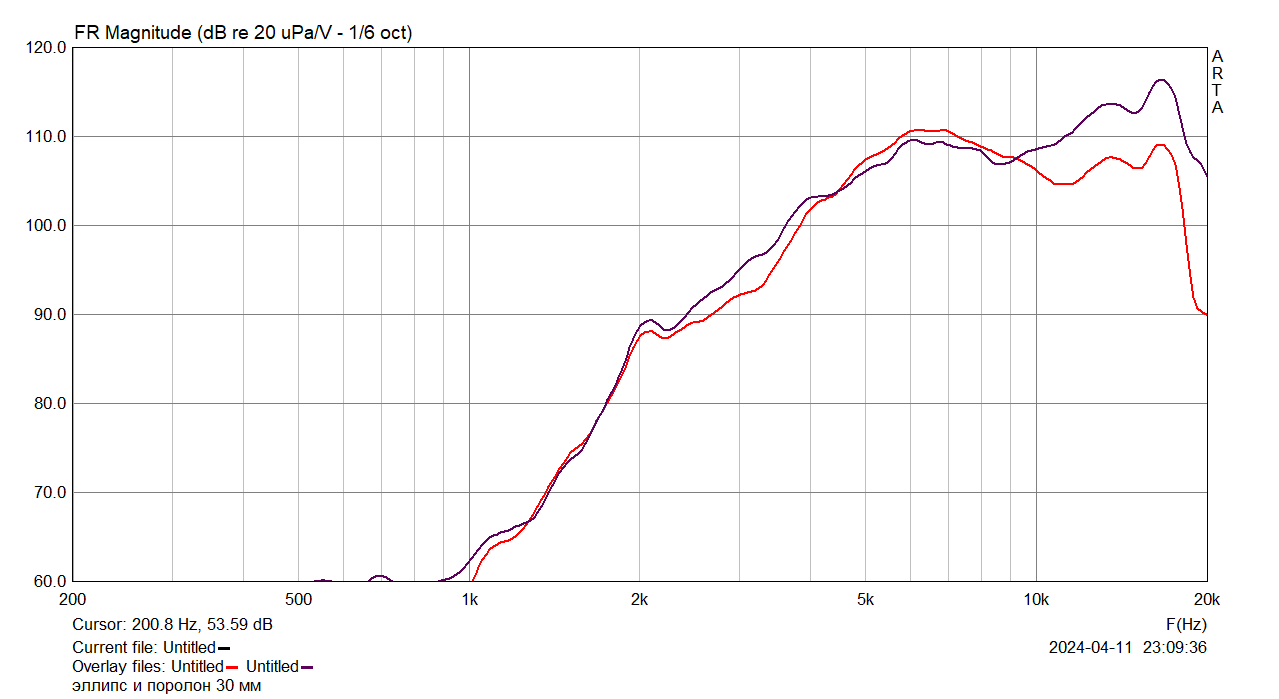

Поролон 30 мм толщиной на всю сеточку с запасом. Вот тут есть конкретное влияние.
Выводы: рупор нервоно реагирует на посторонние тела даже обтекаемой, но отфонарной формы. На поглощающие материалы реагирует адекватно, но без 11 кГц (с поролоном) будет тоска. ЗА СЕТОЧКОЙ, мню, влияния лишь усилятся. Плотную рассеивающую сеточку типа

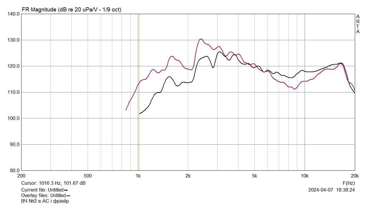

Так он фриэйр вовсе не страшный (чёрная кривая, неравномерность 10дБ от 2,2 до 17 кГц при сглаживании 1/9). Его дизигнеры испортили _gun_
И теперь проблема: яма 9 кГц - ниже среднего уровня, и мне приходится убивать импеданс до 3-х Ом, чтобы вытянуть уровень ямы. А остальное - валить.

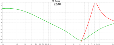

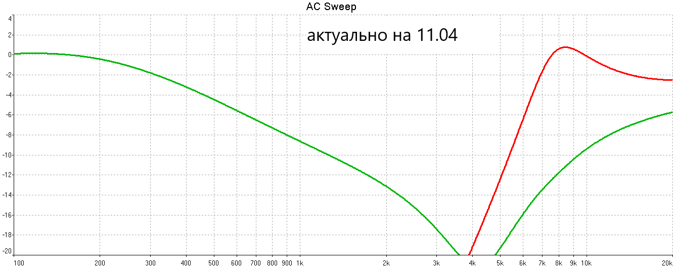

Подобрал поточнее схему замещения 4ГДВ-1 #132 , расчетная эффективность прибамбаса, садящего 16 кГц, уменьшилась на 1дБ. Схема замещения 15ГД-17 #11 оказалась полностью подходящей, графики импедансов динамиков совпадают.
АЧХ актуального фильтра по напряжению, его схема и АЧХ по звуковому давлению (принимая, что ВЧ полоса схемы с LR = АЧХ ВЧ полосы данной схемы):
Посмотреть вложение 93760 Посмотреть вложение 93761
Сфера 12 мм. Фобос:
Посмотреть вложение 93762 Посмотреть вложение 93763
Посмотреть вложение 93764 Посмотреть вложение 93765
Есть схема в симуляторе на автотрансформаторе с аналогичной (+/-1дБ) АЧХ, но с минимум 6 Ом импеданса на ВЧ. Всего 3 детали, схема нестандартная - резонансная. Чухаю башку.

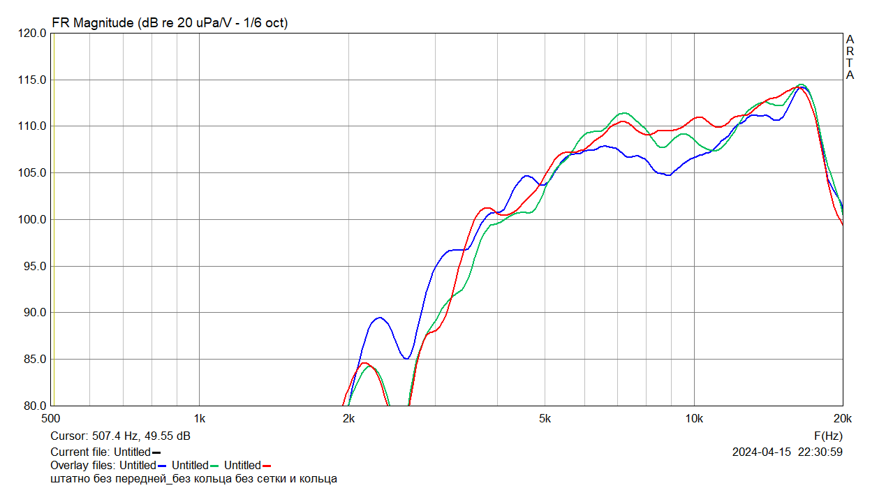

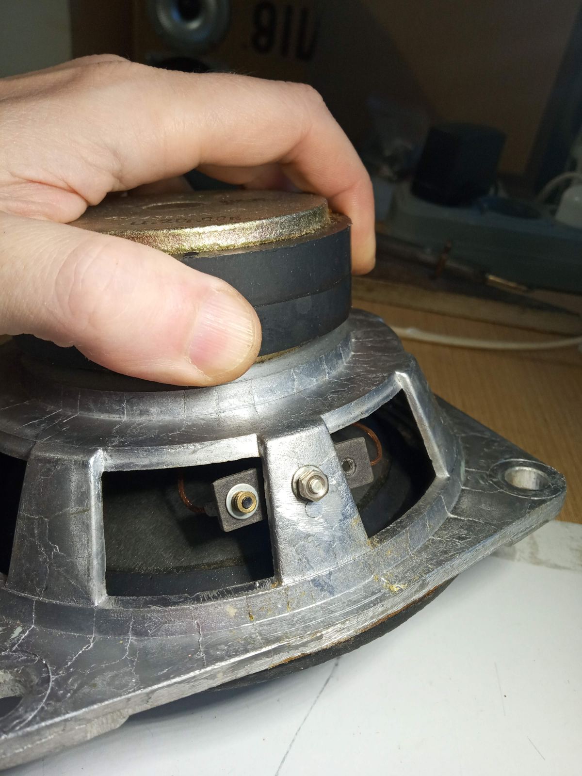

Тем временем больной НЧ динамик успешно разобран на составляющие.
Провёл серию измерений с целью уточнить, кто тут Гадя что можно сделать в плане улучшения АЧХ ВЧ динамика геометрией.
Штатное положение, в которое входят: передняя панель, сеточка, кольцо (бирюза) версус чистый динамик с картонкой заподлицо с краем рупора (красная). ФВЧ - с режекторным контуром (эллиптический):
Штатное (синяя) против штатного с сеткой, но без кольца (красная) и штатно, но без сетки и кольца, а образовавшаяся щель на их месте закрыта резиновым не выступающим уплотнителем (зелёная):
И, наконец, штатное (синяя) против фриэйр с сеткой, но без кольца (зелёная) и фриэйр чистый динамик (красная):

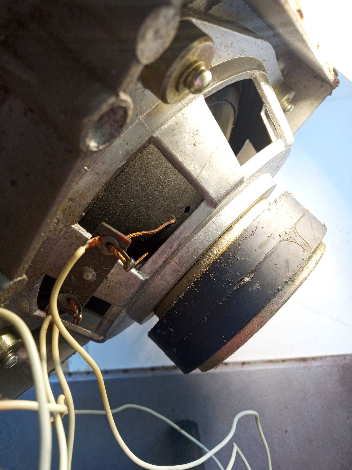

Итак, основная Гадя в 15АС-214 - передняя панель. Но, когда снимаем головку с передней панели, Гадей становится сеточка (кольцо проверял: фриэйр оно почти не влияет).
Мой вывод: 4ГДВ-1 нервно реагирует на любое препятствие, которое находится в раскрыве рупора. За пределами определённого угла раскрыва реакция исчезает.
Отсюда идея: спилить по длине стойки крепления 4ГДВ-1 (ал. сплав) на те 4...5 мм, которые не дают ему сейчас сесть выточкой фланца непосредственно на литую деталь передней панели. Длины резьбы для крепления там более чем достаточно. Восстановить штатное положение уменьшенная длина стоек позволяет. Вдруг пищалка перестанет нервничать, увидев, что в раскрыве её родного рупора ну почти ничего (кроме конусного рупора передней панели) нет?

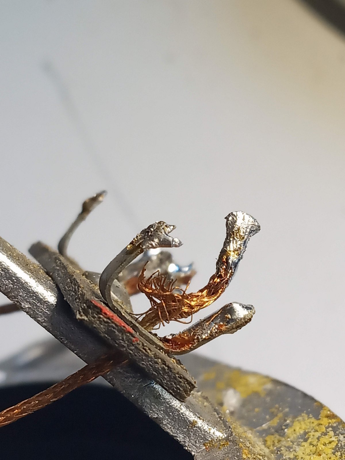

Взял у apalych банку битума, но после её открытия в холодном состоянии мне что-то перехотелось с ним (с битумом, а не Апалычем) связываться, особенно греть. Попробую обойтись более современными липучими материалами. Проблем из зе внутренняя поверхность стенок отвратно неровная: форма для литья была ужасна. Битуму как раз пополам, а вот как сядут липучки - большой вопрос.
Апдейт. Неровности счищаются наждачкой в ноль, липучка после прочистки и обезжиривания садится нормально. Липучка на тканевой основе, белая, в 3-4 слоя, на неё обезжиренный линолеум. Становится лучше, но не настолько, насколько я думал. Основная надежда на распорки и на уплотнитель между половинками корпуса.
Стойки длиннее нужного не на 4...5, а всего на 2...3 мм. Вряд ли их спиливание сильно повлияет.

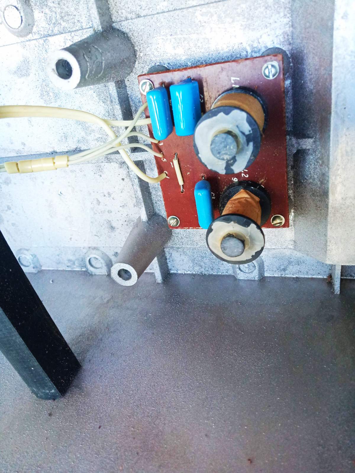

Катушка ФВЧ с завода имеет 330 мкГн, намотана проводом диаметром около 0,7 мм, уточнённое значение сопротивления на постоянке 0,21 Ома.

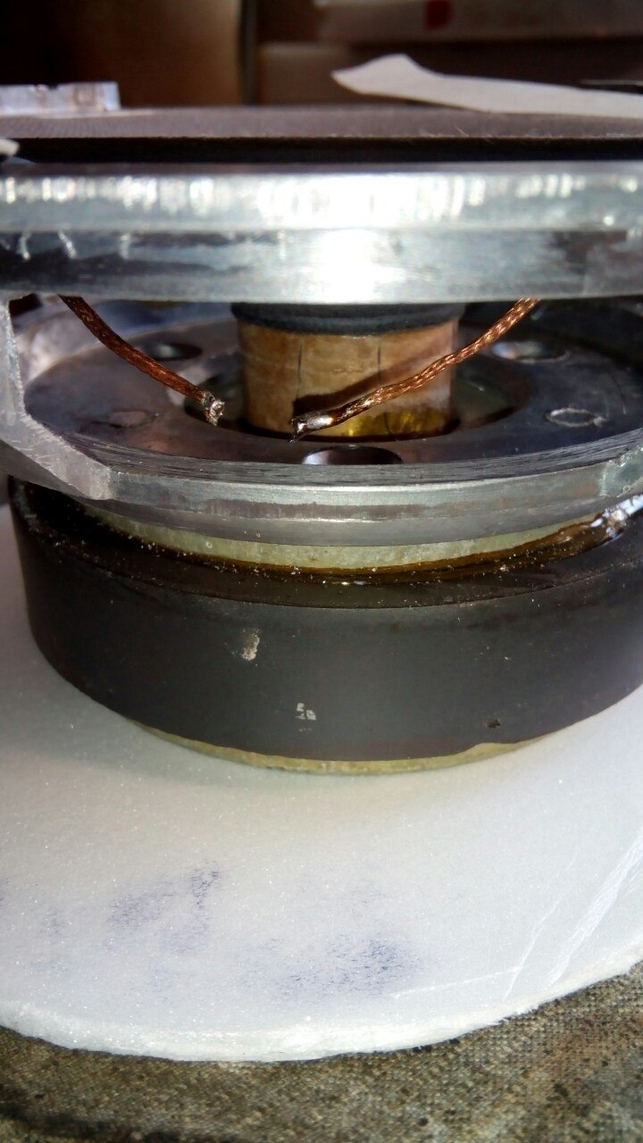

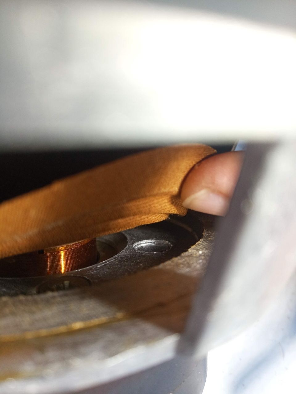

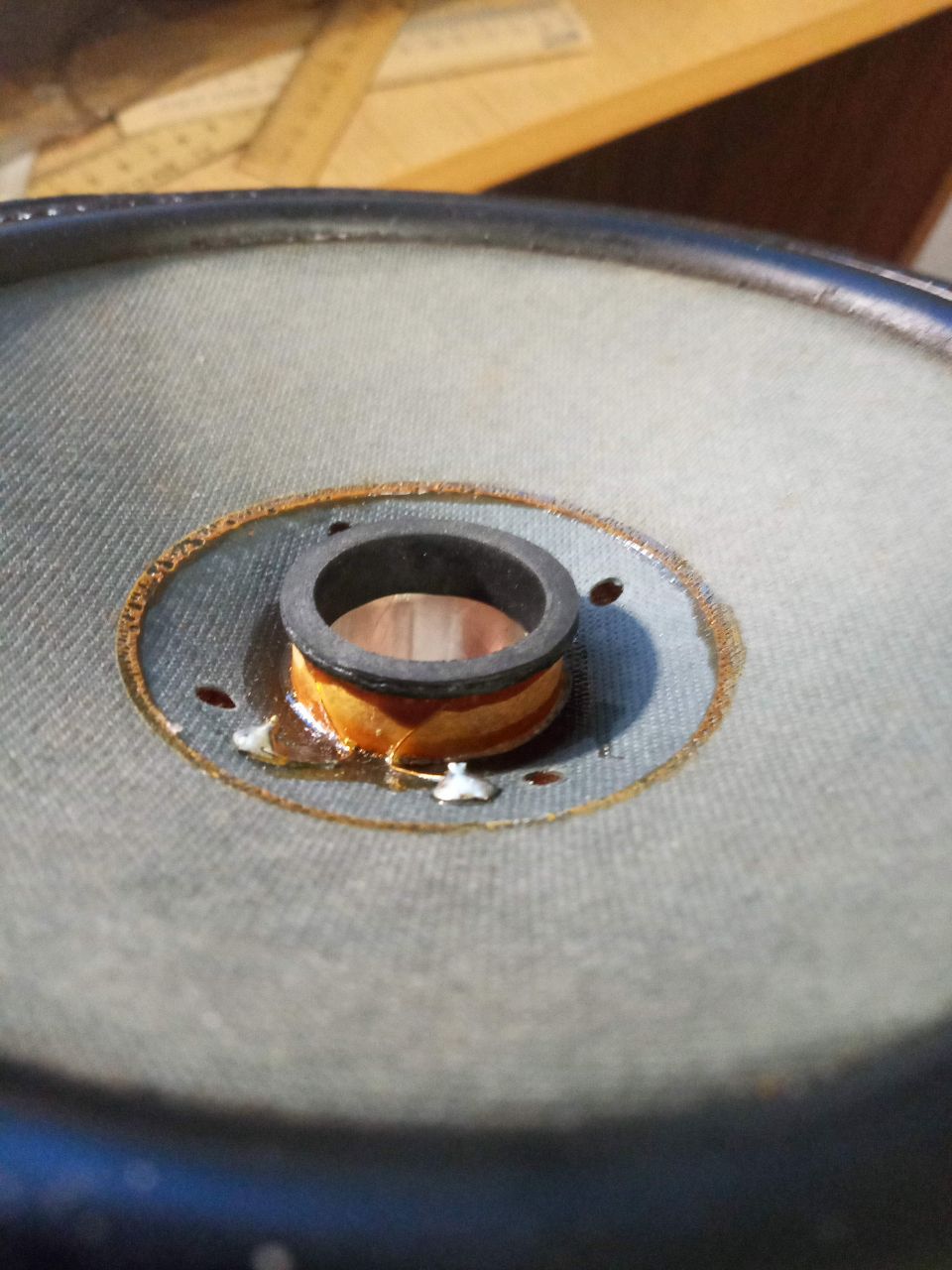

Аптейт. Подготовил разобранный НЧ динамик к сборке. ЗК на родном каркасе удалось сохранить. Катушка ФВЧ позволяет опробовать на ней резонансный автотрансформаторный фильтр типа такого и семейство его АЧХ по напряжению и импедансов в зависимости от коэффициента магнитной связи М

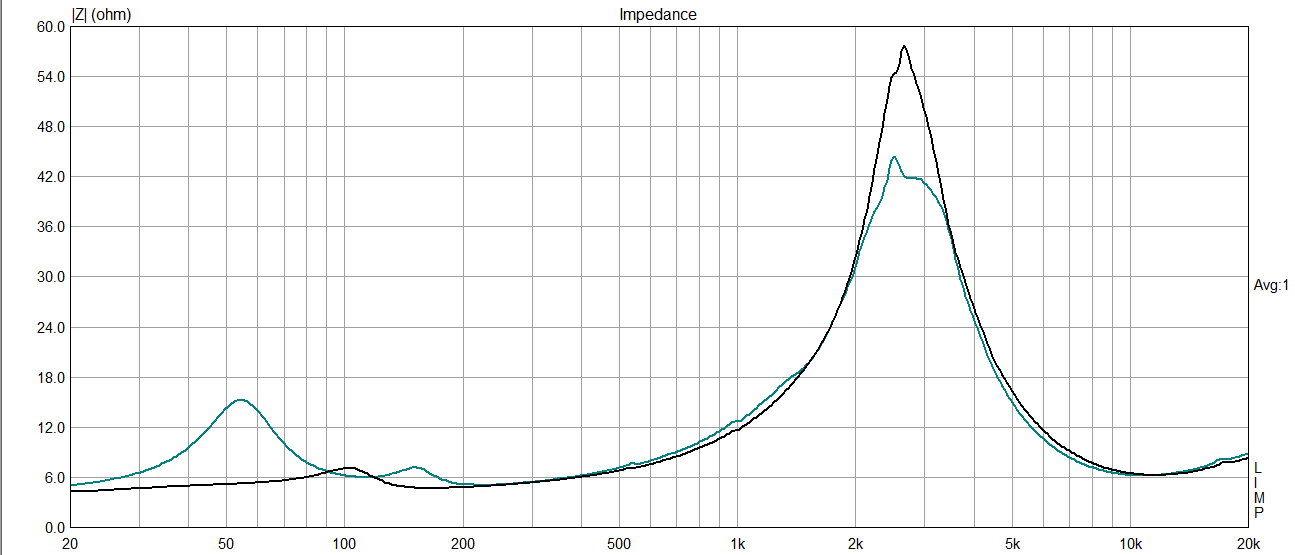

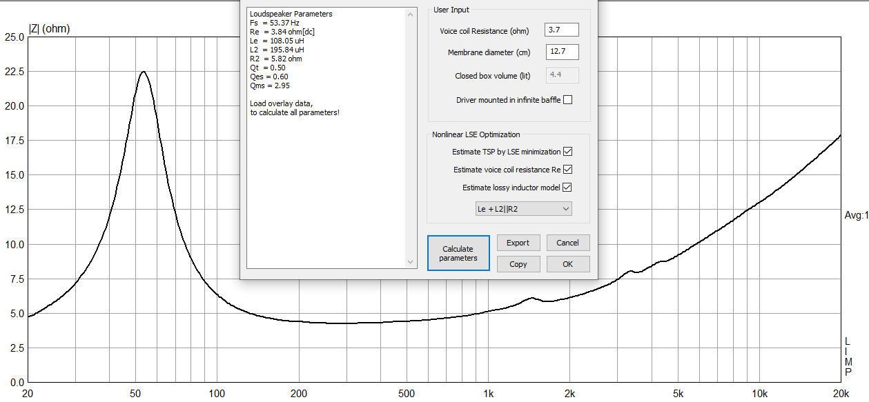

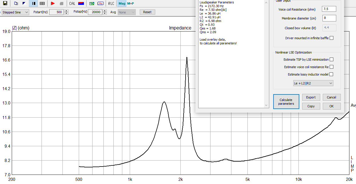

Импеданс ВЧ №1 после переборки.
Её же максимально точная АЧХ фриэйр и в полностью штатном варианте. Без фильтра.

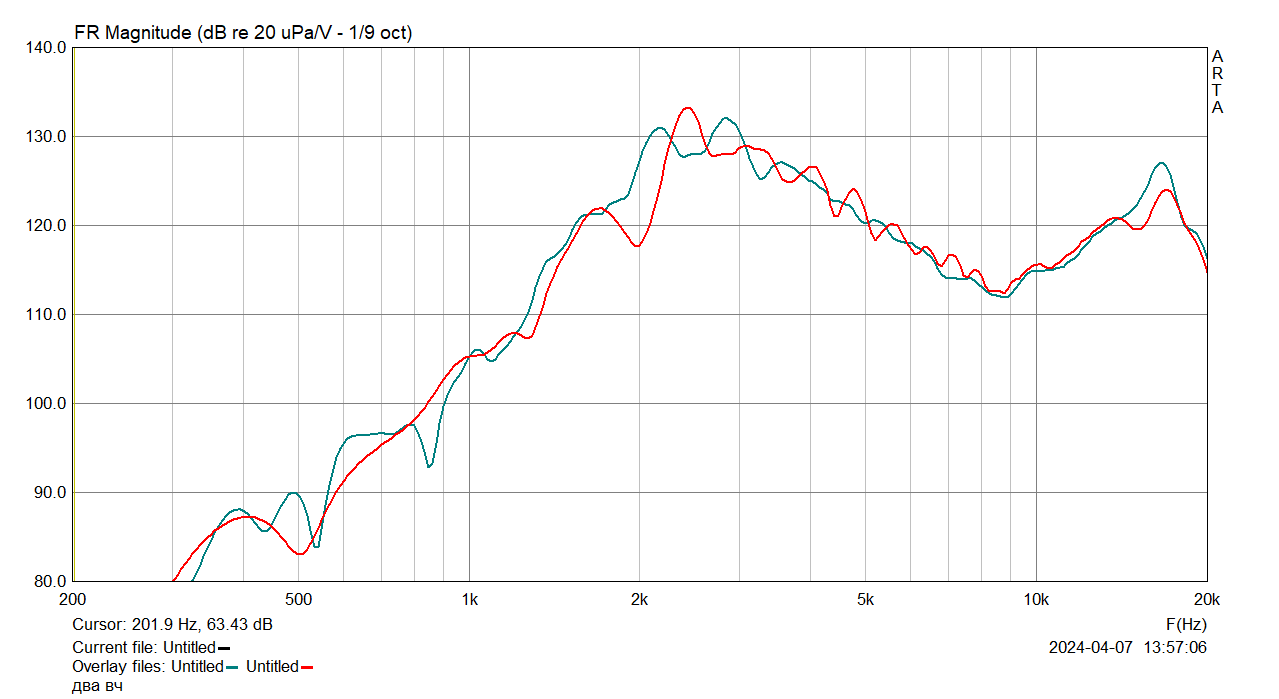

Какие-то 4ГДВ-1 у мну неправильные странные:
7,000
7,238
257
_medsestra
УЖАСНО!!! Я такое видел только у своей пищалки 10ГДВ-2-16 с мусором в зазоре ДО переборки. После чистки и центровки - ажур, хотя повозился.
Вот что осталось от моей 4ГДВ-1. Понятно, на воздухе без корпуса.
Верблюд и повышенный резонанс намекают на мусор и/или центровку.

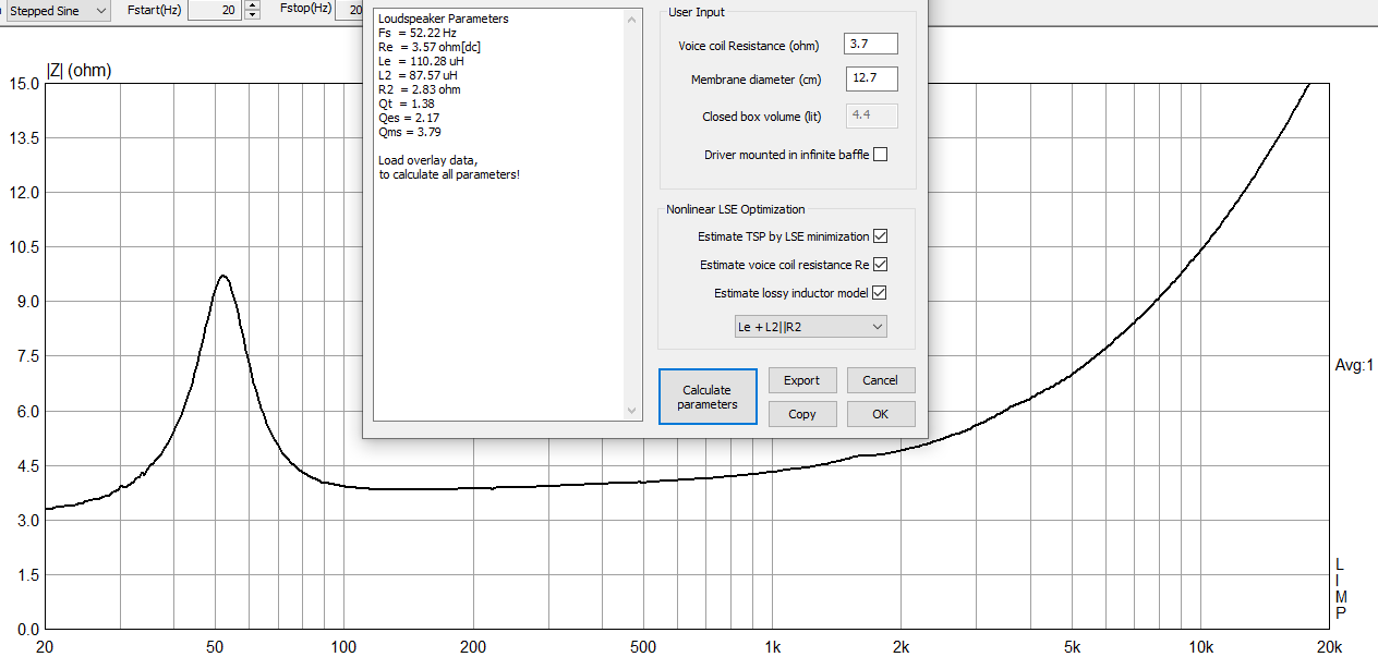

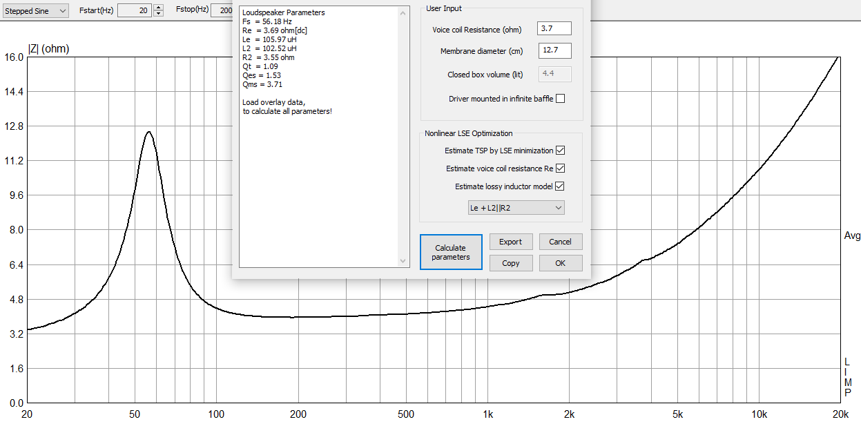

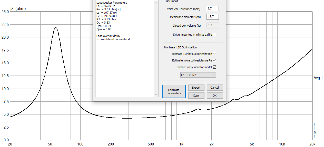

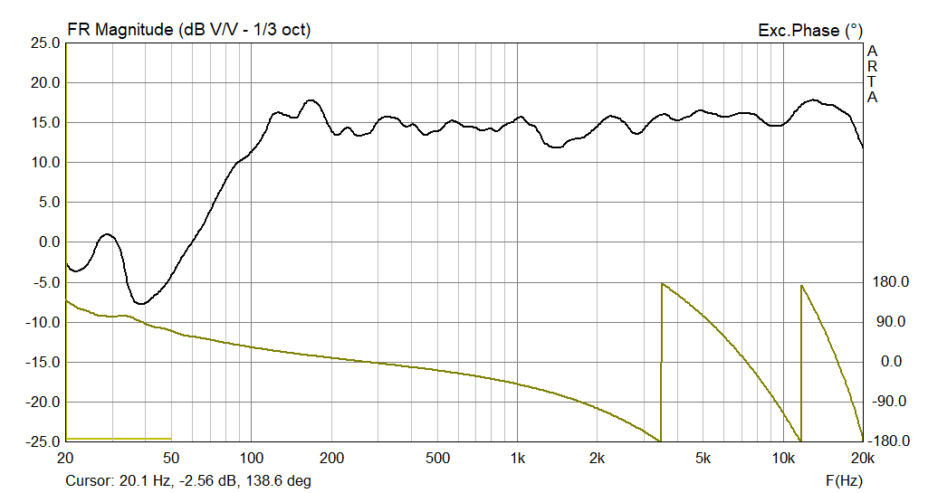

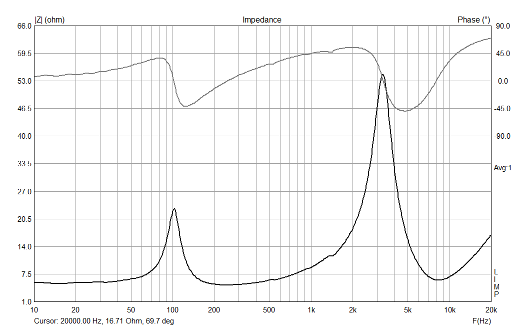

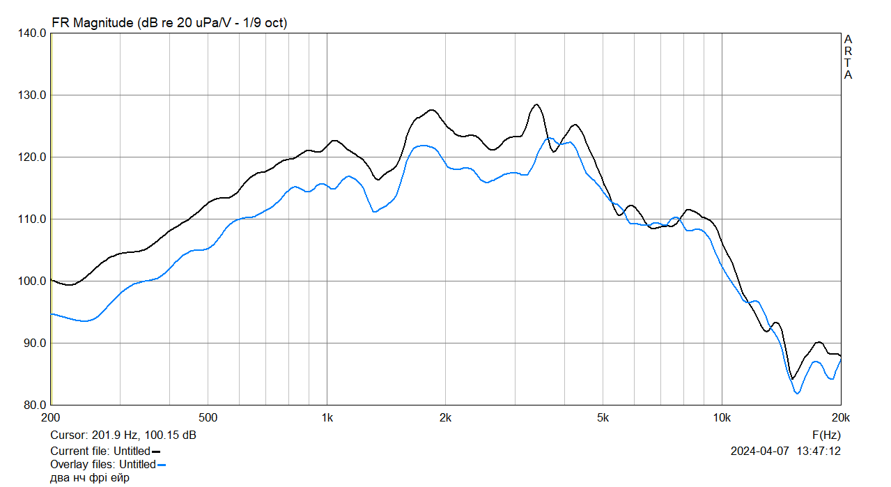

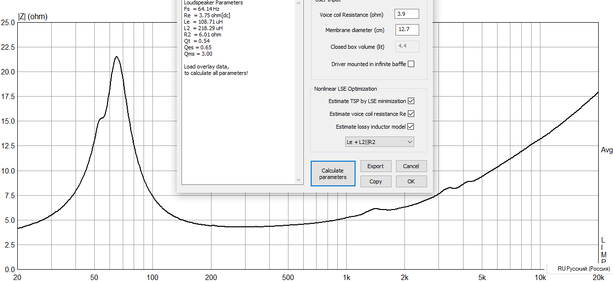

Вчера собрал НЧ динамик. Без колпачка показал следующее:
после ремонта без колпачка.png - живой!
Сейчас клеится колпачок. Фриэйр и без колпачка ограничение хода (чиркание каркаса ЗК) было примерно при +/-5 мм на частоте 45 Гц, при 12 Ваттах. ЗЯ и колпачок должны поднять максимальную (это - не рабочая!) мощность до паспортных 25. Если вспомнить высоту его зазора (7 мм) и ЗК (7,5 мм), то линейный ход у него 2,6 мм, если плюсовать треть высоты зазора. Вообще-то конструктив у него для мидбаса в четырёхполоску, в небольшой ЗЯ, с верхним разделом 1 кГц, ибо горбик на графике импеданса на частоте 1,5 кГц не просто так появился.
А вот и полностью собранный дружок:
Ваши предположения: за счёт чего села резонансная частота на 4 Гц? Клея немного, если что )))
Пичок на импедансе 3 кГц - наверное, крикнул куполок. Посмотрим по АЧХ, ремонтированный красная кривая.

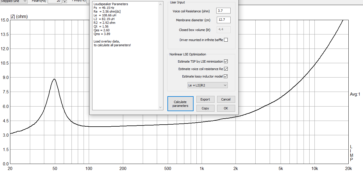

Опять 25! А что было? Было вот так:
Появились изменения, и не в лучшую сторону. Пусть клеи полностью засохнут, пересниму.
А пичок импеданса на 3 кГц не зря вылез! Лабораторная на тему Сопоставление графиков импеданса и АЧХ.

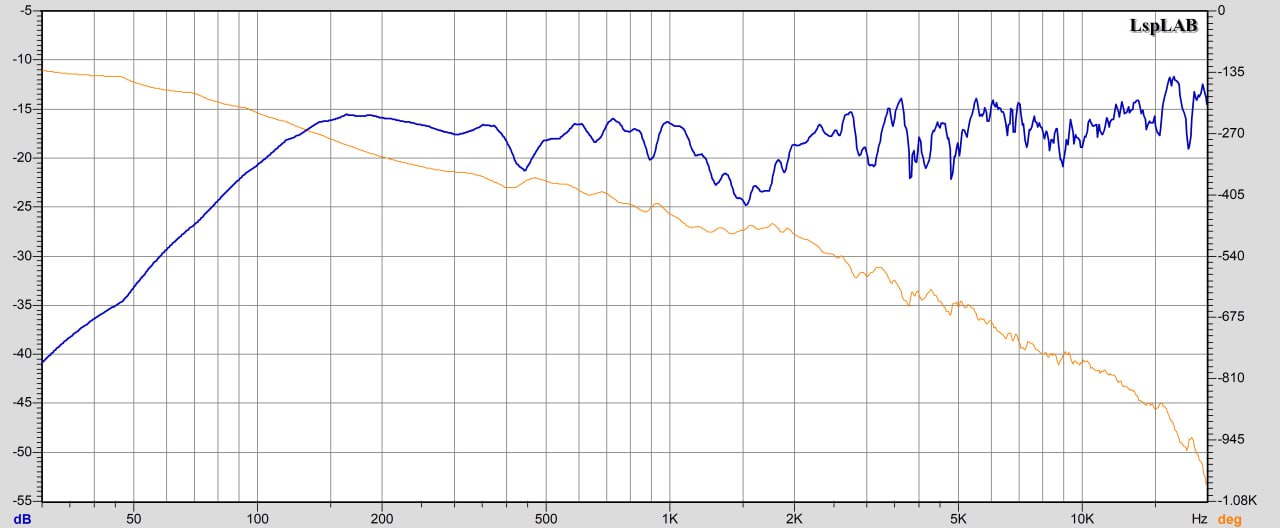

Взялся за автотрансформаторный вариант ФВЧ. Хомутнул с количеством витков до отвода, не учёл разницу в диаметрах витков, не будет оптимального импеданса. Но с небольшой коррекцией конденсатором (1 мкФ увеличил до 1,2) получилось весьма интересно (50 см посередине):
То же самое, в 1/3 октавы, сшивка с метра по оси НЧ выше 550 Гц без отражений (от меня есть мелкое) и с 10 см по оси НЧ ниже 550 Гц в окне 80 мс, в негерметичном ЗЯ. Возможно, мидбас имеет уровень на 1дБ ниже, не знаю.
Есть 80...14000 при неравномерности 7дБ.

Уговорил-таки меня vitamir и прислал пару 15АС-214. Март 1988 года все четыре динамика. С посылки измеряю сопротивления АС с концов родных шнурков: разница в 1,6 Ома. Разборка более высокоомной показала натянутые как струны гибкие токоподводы, один перетёрся внутри пустотелой трубки-клеммы. Ремонт произвёл, переставив контактную планку внутрь. Места там завались, просто неудобно подпаивать провода.
Посмотреть вложение 93405 Посмотреть вложение 93406 Посмотреть вложение 93407
После ремонта поставил НЧ назад и измерил импеданс обеих АС. Держитесь крепко!
Одна - очень негерметичный ЗЯ, практически ФИ, а во второй НЧ динамику просто плохо. Я не знал, насколько!..
Фильтры с катушками на круглых ферритовых стержнях.

Сравнительная АЧХ пары НЧ фриэйр без фильтров с 50 см по оси показала, что №2 подлежит оперативному лечению:
Сравнительная АЧХ пары ВЧ без фильтров до переборки/прочистки, 50 см по оси, установлены штатно, почти без отражений:
Прочищенный ВЧ, которому на верхнем рисунке соответствует красная кривая, без фильтра на передней панели (красная) и фриэйр на диване (чёрная). ВЧ имеет близкий к экспоненциальному рупор, а его втулили в колодец меньшего диаметра, чем устье рупора, а уже потом сопрягли с конусным рупором, молодцы!
Заводская АЧХ от MacSys отсюда #122

Симуляторная АЧХ полос по напряжению для схемы из паспорта, где ФВЧ третьего порядка:
Частично оторвал ЦШ больному НЧ-шнику и офонарел: все витки ЗК находятся выше воздушного зазора:
Снял подвижку, колпачок отвалился сам, ибо был на пузырчатом некачественном клее. Сверху диффузора каркас ЗК торчит сильно, а должен - чуть:
Оказывается, у Великого Березного ("Эрстед") бывает ЗК и ниже зазора. Это - 30ГДШ-1 их же производства, диффузор немного вытянут вперёд, но ЗК так и не появилась (((
Посмотреть вложение 93362 - фото от мтралександр

Вчерашняя серия измерений.
Исходная схема 1 мкФ+30 Ом в ФНЧ, 1,2 и 4,4 мкФ в ФВЧ, с 50 см по оси НЧ в 1/9 - красная, по оси НЧ с 10 см в 1/3 - бурячковая. ЗЯ по-прежнему негерметичный.
Фильтр - тот же, с 50 см в 1/9 по оси НЧ - красная, по оси ВЧ - синяя кривая:
Опробовал фильтр 2 мкФ+30 Ом в ФНЧ, 1,1 и 5,4 мкФ в ФВЧ. Снимал по оси на 5 см выше центра НЧ с 50 см, что соответствует разнице фаз как в точке прослушивания. Он сильно ярчит.
Дальше перешёл к измерениям с 1 метра по оси на 2 см выше оси НЧ, что также даёт разницу фаз как в точке прослушивания. Окно с отражениями от меня.
Фильтр 1,5 мкФ+30 Ом в ФНЧ, 1,2 мкФ на входе и 5,4 +1 Ом на выходе, фаза/нефаза:
Фильтр 1 мкФ+30 Ом в ФНЧ (стартовый), 1,2 мкФ на входе и 5,4 +1 Ом на выходе, фаза/нефаза:
Пока он оптимальный. Послушаю, покручу перед АС головой...
АЧХ ВЧ полосы просто жесть. Никогда раньше я не применял ФВЧ с крутизной 25дБ/октаву! _shok_
Расчетный импеданс убийственный, от 3,3 до 100 Ом.
С цепочкой 20 Ом+10 мкФ+400 мкГн в параллель входу АС вот такой:
