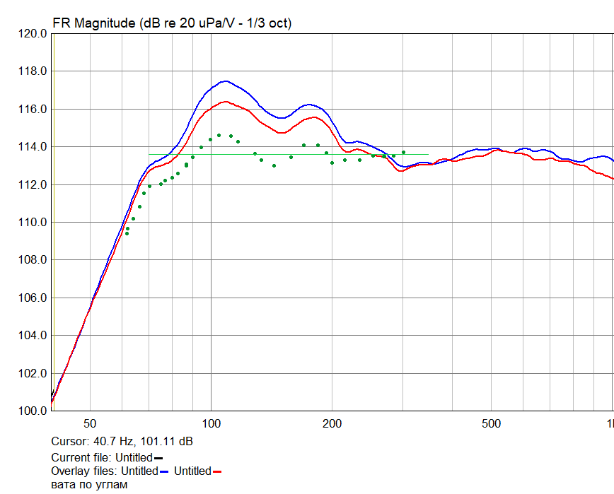

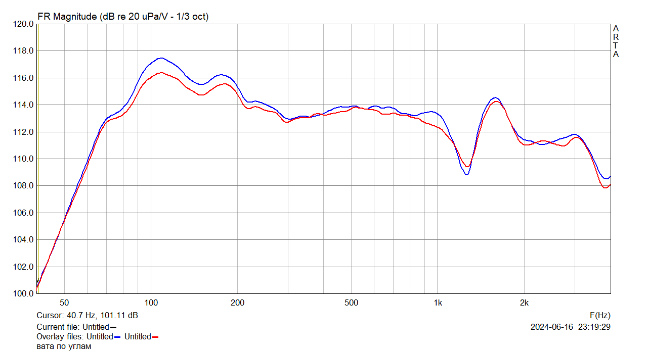

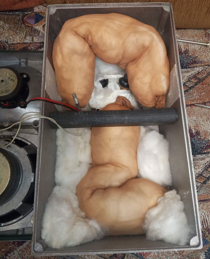

Есть мысля распотрошить верхнюю колбасу равномерно по верхней половине корпуса, лишь бы на винты не намотало вату.
Добавил ваты в дальние углы, колбасы работают фиксаторами положения, цепляясь тканью за неровности стенок корпуса. Главное - не допускать касания чего-либо резьбы винтов! Зажуёт, как Зорька простыню!
Стало (красная) против было (синяя), с 10 см по оси нЧ динамика:
Примерно -0,1 добротности без потери уровня самых низких частот.

Стало (красная) против было (синяя):
Не воспринимается график 2 дБ/клетка. Разница в 1 дБ хорошо, но мало.
Как на слух такой максимум на 120 Гц и крутой спад ниже?
Моё мнение о том что сыры и колбасы не спасут положения, нужен другой ящик, поболее. Или другой динамик, который был у японцев.
График #264 хороший, а этот не впечатляет.
Максимум 110, спад стандартные -12дБ/октаву. На слух: "хачу большебассса".
А должен впечатлять? Ну, могу генератором погонять 5 часов с 25 Гц, но толку в понижении резонансной частоты на 2%. Что есть, то есть.
У меня динамик с заменённым подвесом ППУ, которым я не вполне доволен, но в готовом (нерптимальном) корпусе 18 литров, тут уже можно было поставить нормальный ФИ. Получил (уже не помню точно) 40 негорбатых Гц, второй динамик TW-70 (не обязательно, но 4ГДВ-1 судя ДАЖЕ по Вашим с ним боданиям, лучше убрать).
Результатом доволен, недостатка баса нет, хотя по прикидкам на приличном импорте будет лучше.
А в корпусе 15АС-214 и закрытом ящике, думаю, невозможно получить хороший результат, система уравнений с штатными динамиками и корпусом, не имеет решения.

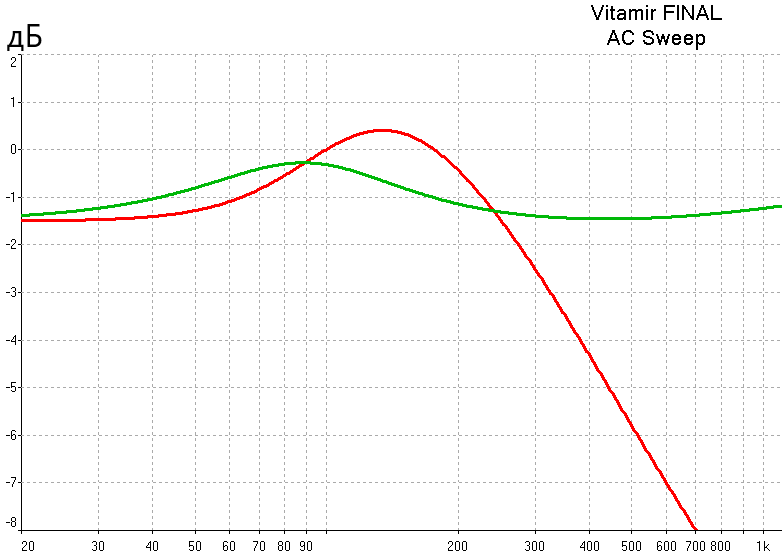

Ну я и дятел! Оценил добротность НЧ динамика по АЧХ с ФНЧ с катушкой почти 2 мГн, красава. А "эффект накачки" не учёл!
Вот АЧХ ФНЧ с катушкой 1,85 мГн и активным 0,6 Ома (красная кривая) против резистора 0,6 Ома (зелёная):
Вот кто лохматит бабушку горбатит АЧХ. Без ФНЧ нету там никаких 1,2 единицы добротности и близко.
С учётом накачки есть - около единицы.

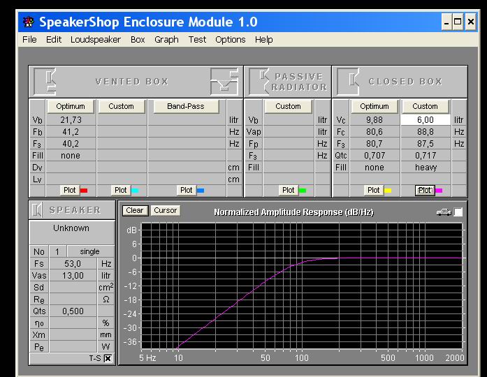

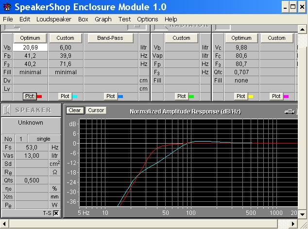

Сателлит для системы 2.1 или ДТ.
Да, но неплохо бы на глаз срезать то что ниже 150...200 Гц, тогда можно добавить внешний НЧ динамик с усилителем. Но это значительно всё усложняет.
Не могу найти параметры конкретно этих нч динамиков - можно ли на них сделать полноценную двухполоску в корпусе побольше, уже понятно что в этих корпусах не получится.
Возможно, новые мягкие подвесы исправят положение.
Вата может помочь если надо немного поправить положение, а сильно изменить не может.
Разницу выделил.
Но я не понял. Не шучу. Частоты написаны примерно, идея другая - раз не получается (и не получится) бас от этих динамиков в этих корпусах, не надо вообще его выдавливать, надо его срезать и передать другому динамику в другом дополнительном ящике.
Лично мне не нравится этот вариант, но он возможен.
Может здесь есть (но я не нашел) параметры обоих НЧ динамиков.
Можно повторить их или дать номер заметки?

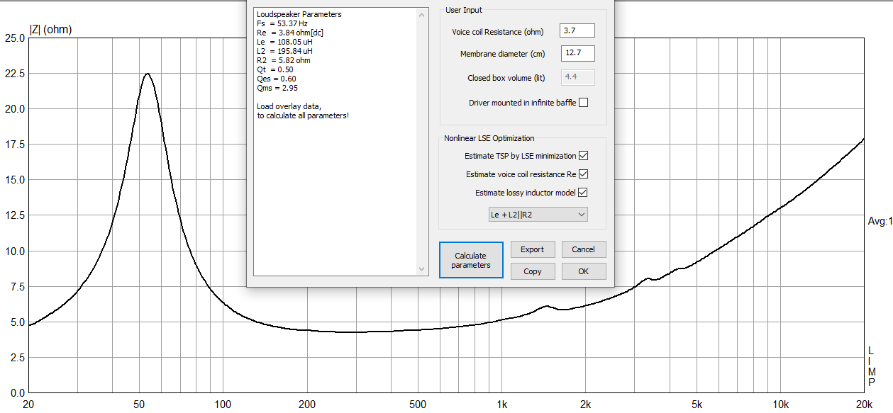

Ш - пластины в помощь, будет много Мг и мало Ом))
Перевод катушки ФНЧ с нынешнего провода и ферритового стержня на более толстый провод на Ш-железе даст примерно -0,4 Ома активного, или -11% электрической добротности, или -7% полной добротности. Зато отожрёт 0,3 литра объема. В результате нижняя граничная частота повысится.

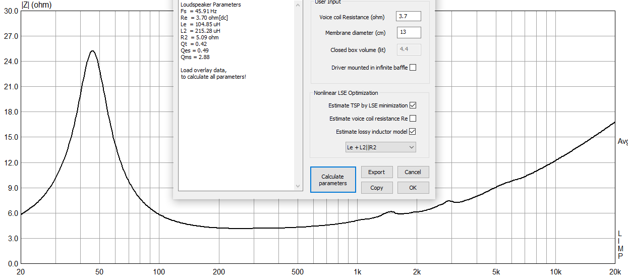

Первый до переклейки колпачка на клей Т7000:
Второй свежесклеенный:
Эквивалентный объем измерить поленился, простите.
Сравнение АЧХ, первый ДО переклейки колпачка #118 . Первый ПОСЛЕ переклейки колпачка и полного высыхания клея #129 .

И выругаюсь. Недаром я призываю к унификации. Трудно оценивать эту АЧХ с такими масштабами по обеим осям.
Смотрим НЧ. Низшая частота 63 Гц - нормально для ЗЯ и такого корпуса, вот только с реально подсохнувшими динамиками просто так не получится.
Поршневой диапазон до 500 Гц (а почему так мало?)
Сравним с #273
Коленвал 1...2 кГц похож, а свистопляску выше сравнить не можем.
Остаюсь при мнении что 15ГД-17 в качестве НЧ динамика - так себе, в области 1...4 кГц разброс и шатания.

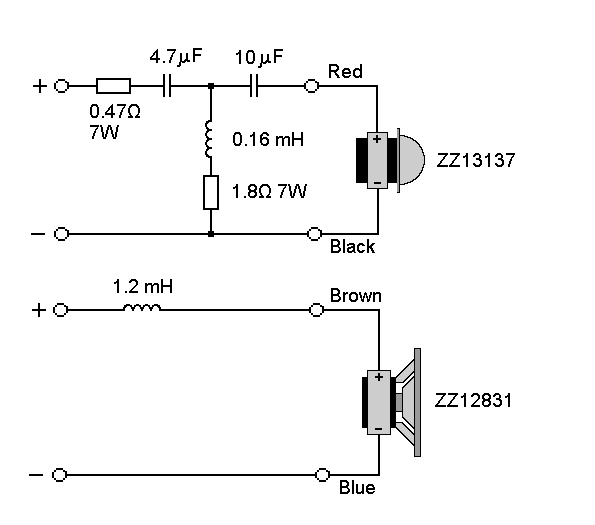

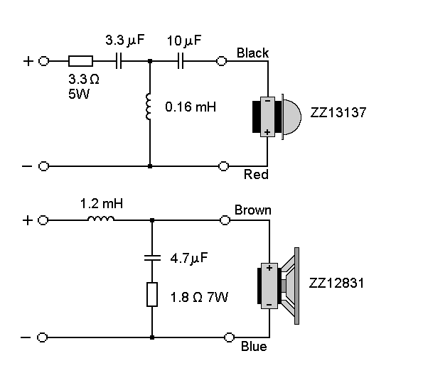

Подобная проблема (хотелось звук получше) была перед иностранным любителем, он решил её доработкой фильтра (все претензии к нему, не ко мне).
Это штатная схема.
Это переделка. Обратите внимание на фазу.
Его многочисленные доказательства того что стало лучше, прилагать не буду.

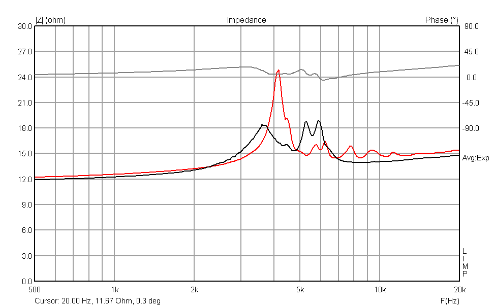

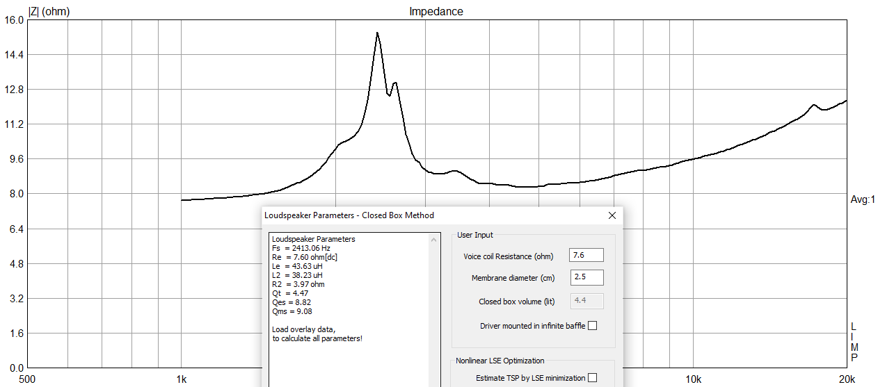

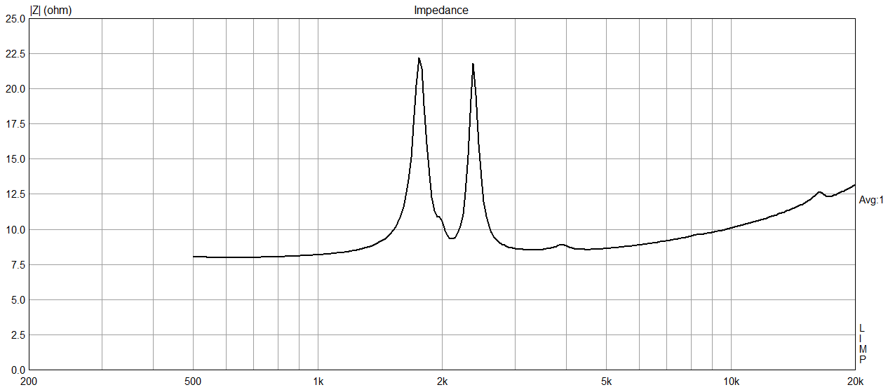

Перебрал второй ВЧ. Импеданс после переборки стал выраженно двугорбым, но зато частота верхнего резонанса понизилась:
Было так:
Подозреваю, что появление двугорбости вызвано тем, что я, затягивая болты с поданным на динамик розовым шумом, не дотянул два болта из четырёх, ибо полная затяжка заметно повышала резонансную частоту. Точно та же история была и с первым 4ГДВ-1.

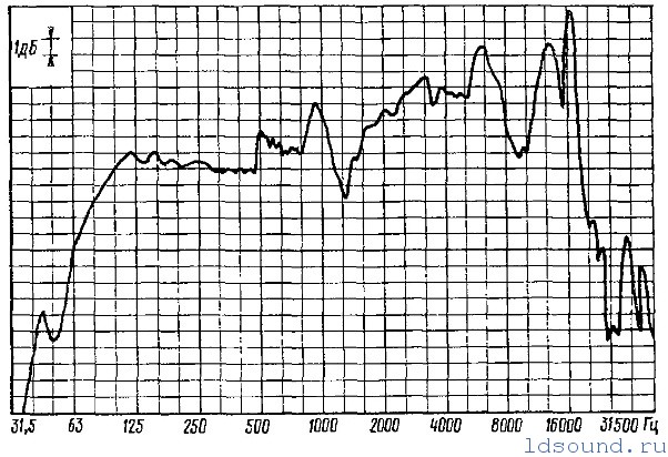

Горб на 110 Гц не радует, непонятно откуда он берётся. Может в комнате дело.
На заводской АЧХ та же тенденция.
Было такое на 10гдв-2, еле собрал в идентичность.

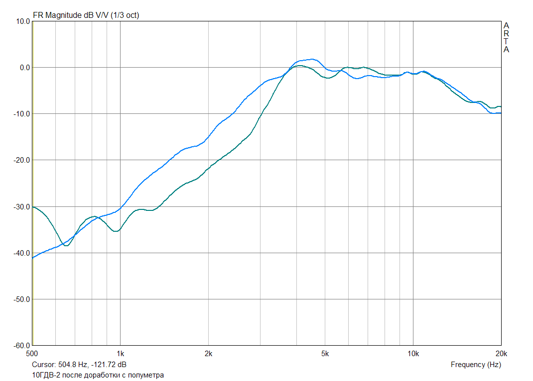

Когда речь о 4ГДВ-1, я больше предполагаю, но с 10ГДВ2-16 пришлось повозиться. Это было 8 лет назад и много выкинул из головы, а файлов осталось очень мало. Но подверждаю, что сборка не так проста как кажется. Пишут автоцентровка и всё такое. Фигушки. Я немало повозился.
Вот что было в начале.
Это два динамика. Обратите внимание что резонанс исправного 4,2 кГц, если уйти для фильтра на окатаву вверх, получится 8,5 кГц. И эту пищалку вредители ставили в 15АС-109!..
Чёрный - именно двугорбый, при разборке оказался мусор (пыль) в зазоре. То же при неаккуратной сборке, так что Николай поторопился. Да, затяжка винтов влияет, я еще и с картонными секторами помучился.
Вот что получилось в итоге.
Это снова два динамика. Практически одинаковые. Жаль, не сохранил АЧХ до разборки-сборки, но они были ужасные. Видно что высоко они не тянут, но 5...12 кГц идеально ровно.
Поэтому я постоянно и брюзжу - проще взять хорошие бюджетные импортные динамики, особенно пищалки, чем мучиться с переборкой наших. Мастеров-рукодельцев как Мешин, единицы.
Те пары наших пищалок, которые у меня есть, все разные. Больше или меньше. Надо покупать мешок (а это будет дороже чем пара хороших бюджетных импортных) и УМЕТЬ измерить их и выбрать пару.
У обоих динамиков зазоры были практически чистые, а я ещё и вычистил пыль в ноль липучкой под микроскопом. Двугорбость связана КМК с разной гибкостью подвеса половинок мембраны.
Динамик снимается без передней части рупорка, без проблем. Зазор огроменный, ЗК по высоте стоИт правильно. Звук на СЧ чистый, подавал без фильтра не очень громко всю полосу.
Может быть, не сомневаюсь. Но тогда вообще надо собирать как есть (всё лучше чем было) и не мучить себя.
И при этом двугорбый импеданс - сигнал неблагополучия. А покупать новые под замену сегодня наверняка, сложно. Может оказаться такой же, а то и хуже. Да и мало их. Был бы обычный купольник, можно было заменить на подобный. А здесь выпендрёж с рупором и впуклым конусом в панели...

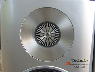

Так и дойдет до того что нужна аккустическая линза:
А далее по методике АБ, меняем ВЧ на изначально ровный :)
В яму для пищалки в колонке 15АС214 разум подсказывает аккуратно врезать нечно близкое конструктивом, а именно народную любимку Пишку 407-ю. И главное в этом деле- аккуратно вырезать отверстие в фронтпанели под Пишку, потом вклеить туда пищалку .Остальное дело техники , стыковка полос , а уж пищалка заведомо ровнее всего этого самого... Потому что как ни пытался что-то улучить в обычных пищалках с помощью направляющего рупора- результат никакой. А Пишка уже заточена конструктивно под дудку, мудротворчество отпадает.
MacSys
24 Мар 2022
2,604
2,366
96
Кривой Рог
Попытки такого плана уже начались у меня, хочу вырезать некое подобие короткого рупора, для согласования аккустических центров излучателей, и вкорячить ВЧ из автомобильной темы, ранее Вами упоминавшиеся.
