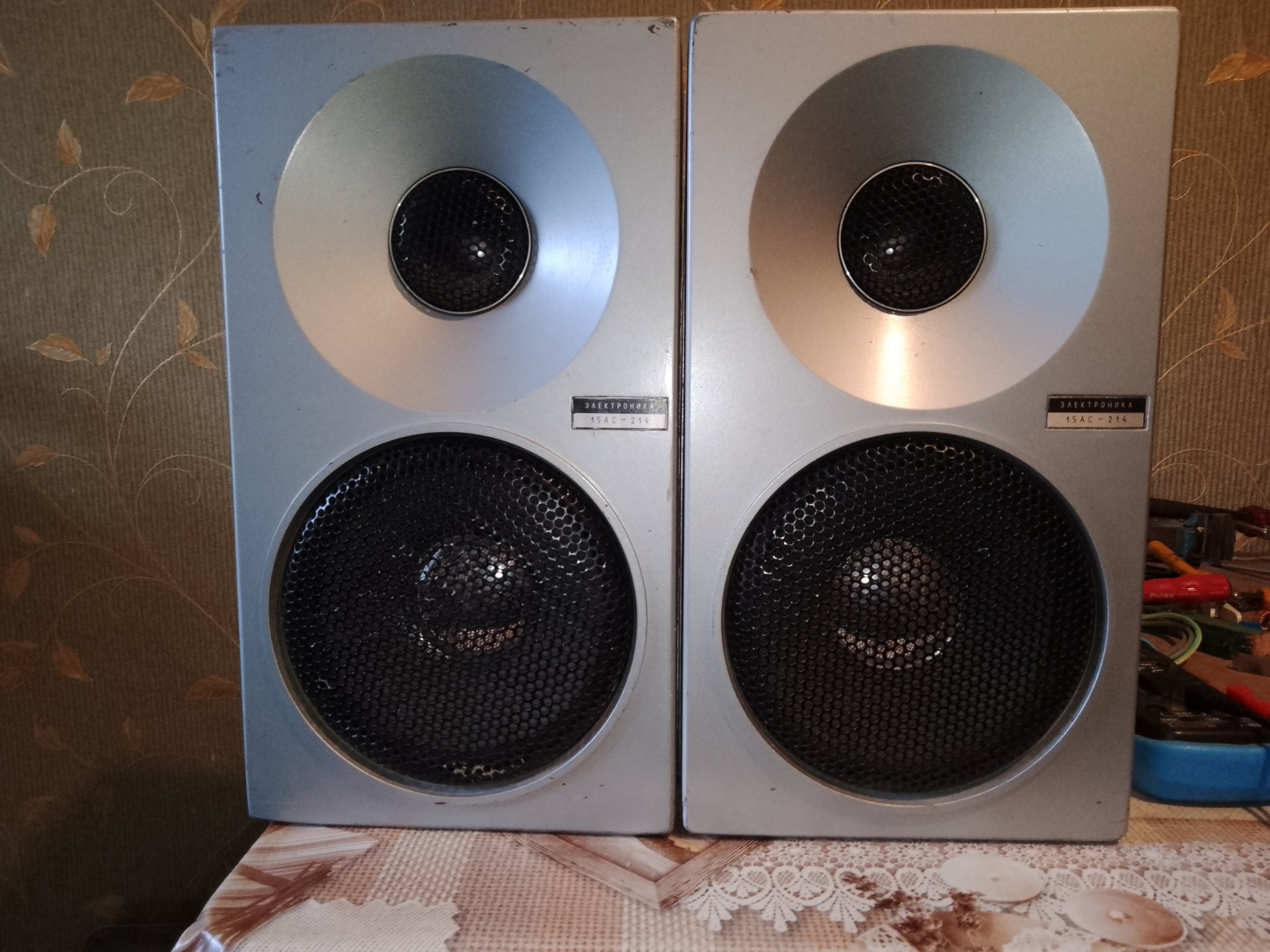

Восстановление и апгрейд 15АС-214

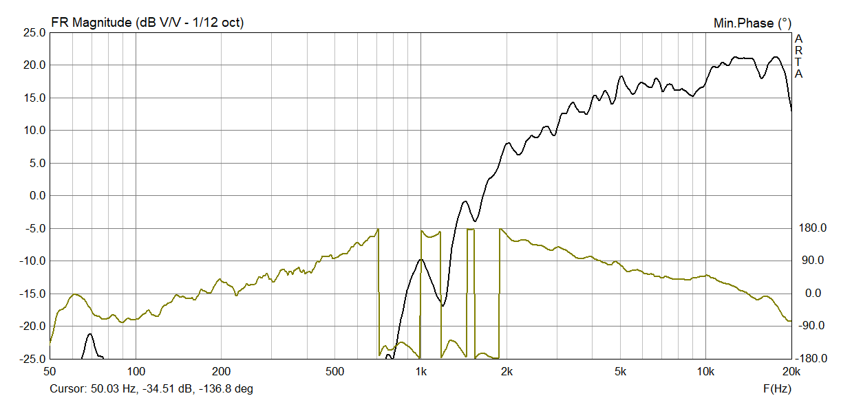

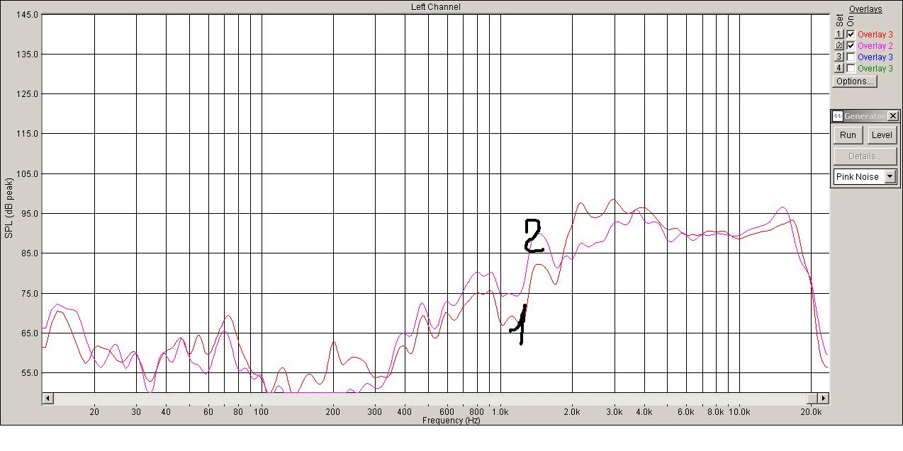

Дубль №2, мембрана на 6Ом

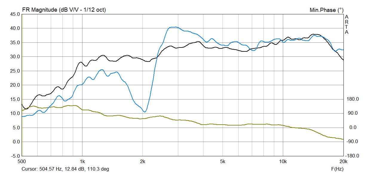

Как оказалось, маленький подвесик на мембране, упирался в выточку на корпусе 3ГД-47, и довольно существенно резонировал. Была проточена выточка буквально на 0.25мм глубже.
Результат:
черный после проточки, синий до проточки!
P.S поправил, не тот график взал изначально!

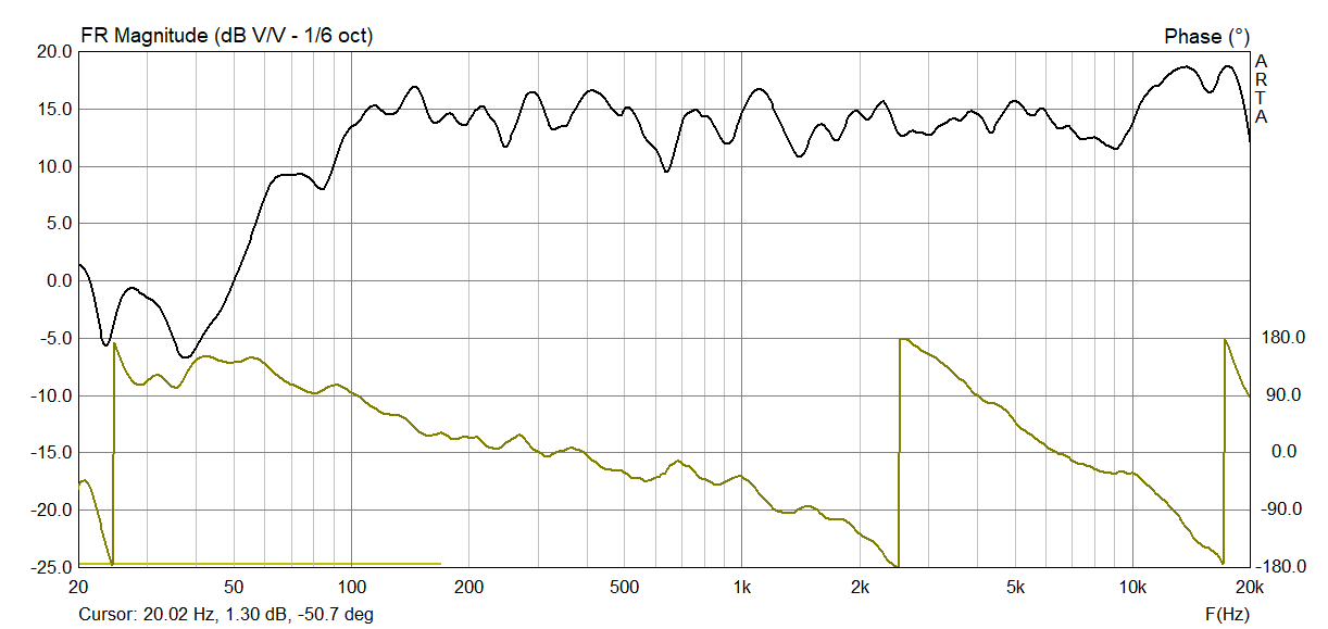

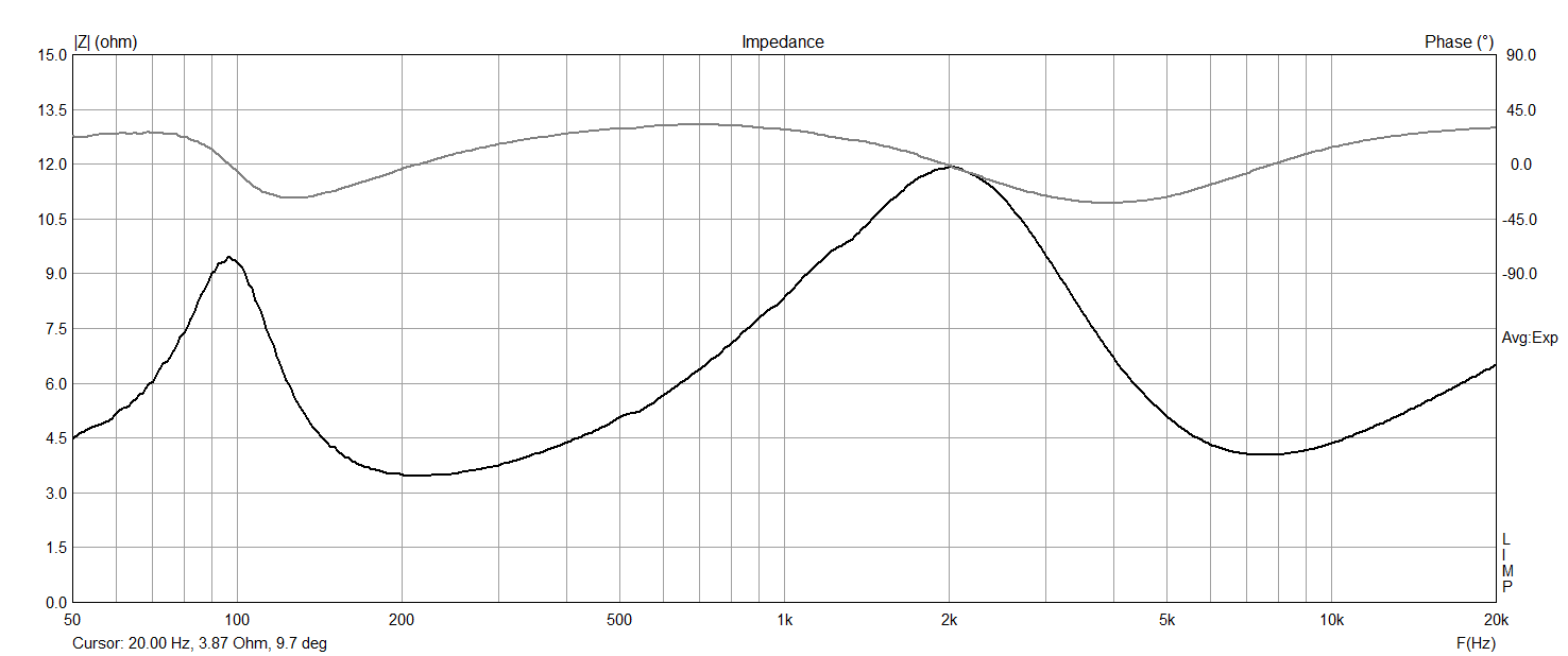

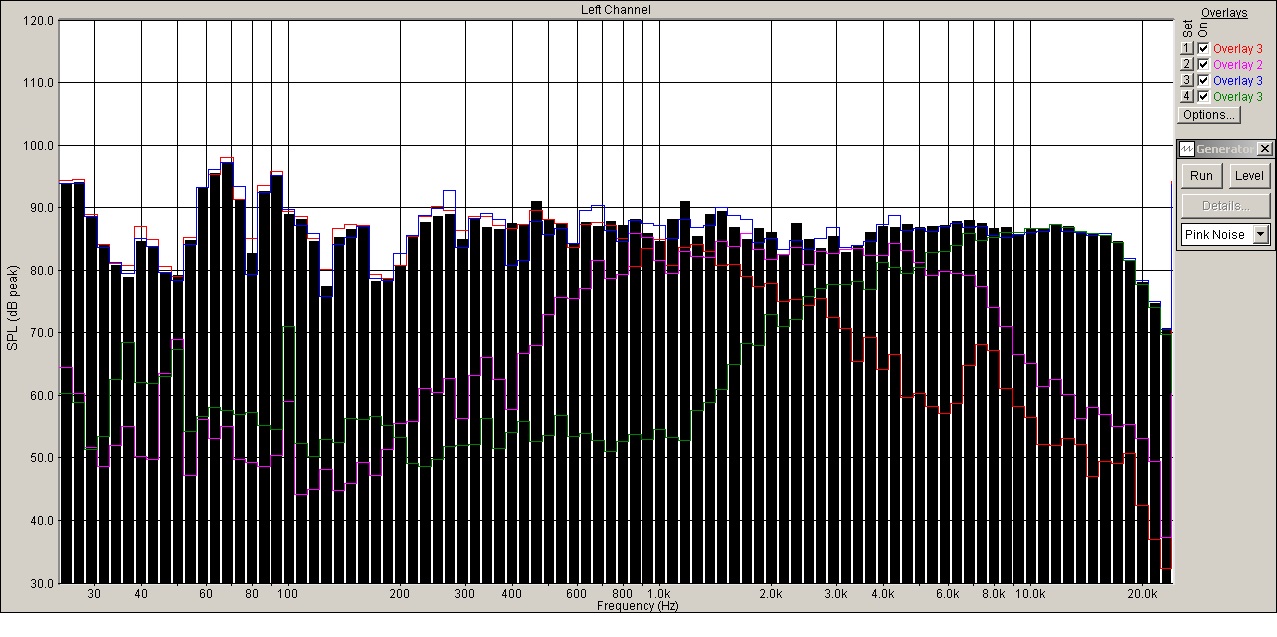

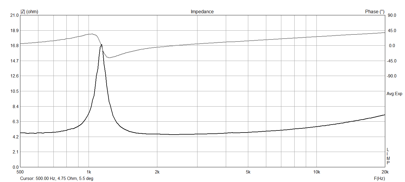

Вкорячил мембрану с катушкой 8Ом и получил такое:
На импедансе видно, что где то что-то резонирует, нужно искать!

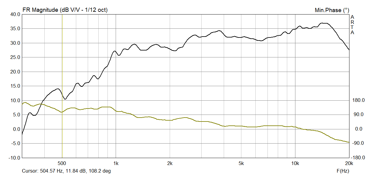

А это поведение ВЧ уже в корпусе 15АС214:
Очень даже похоже на 3ГД-47, только дует чуть дальше

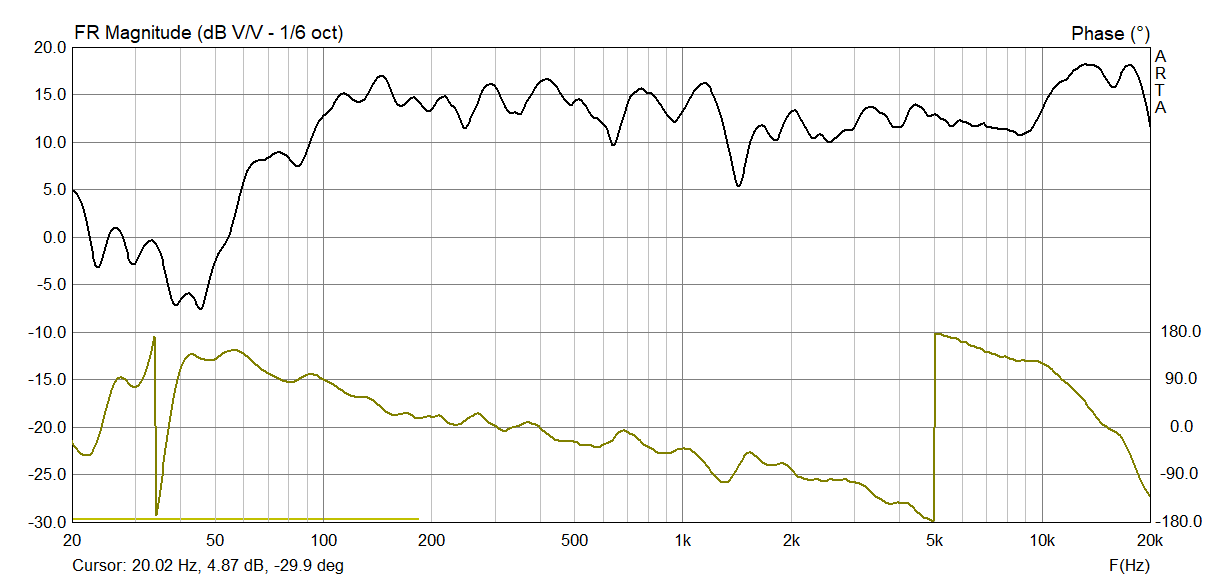

После вкрутил как есть не перестраивая фильтр после последней доработки с 3ГД-47:
Но при этом на кривой импеданса была просадка по ВЧ до 3Ом.
Переделал фильтр по максимум в простую конфигурацию:
сумма, итого (фаза и нефаза):
По итогу, черти что и сбоку бантик, единственный плюс, за счет очень низкого резонанса ВЧ 1кГц, удалось немного (сместить стык НЧ/ВЧ) задушить МИД, и дать свободу ВЧ. Остальное буду пилить под приступы настроения!
Посмотреть вложение 106053Посмотреть вложение 106062
Посмотреть вложение 106057Посмотреть вложение 106054
Посмотреть вложение 106055Посмотреть вложение 106060
Посмотреть вложение 106056Посмотреть вложение 106059Посмотреть вложение 106061

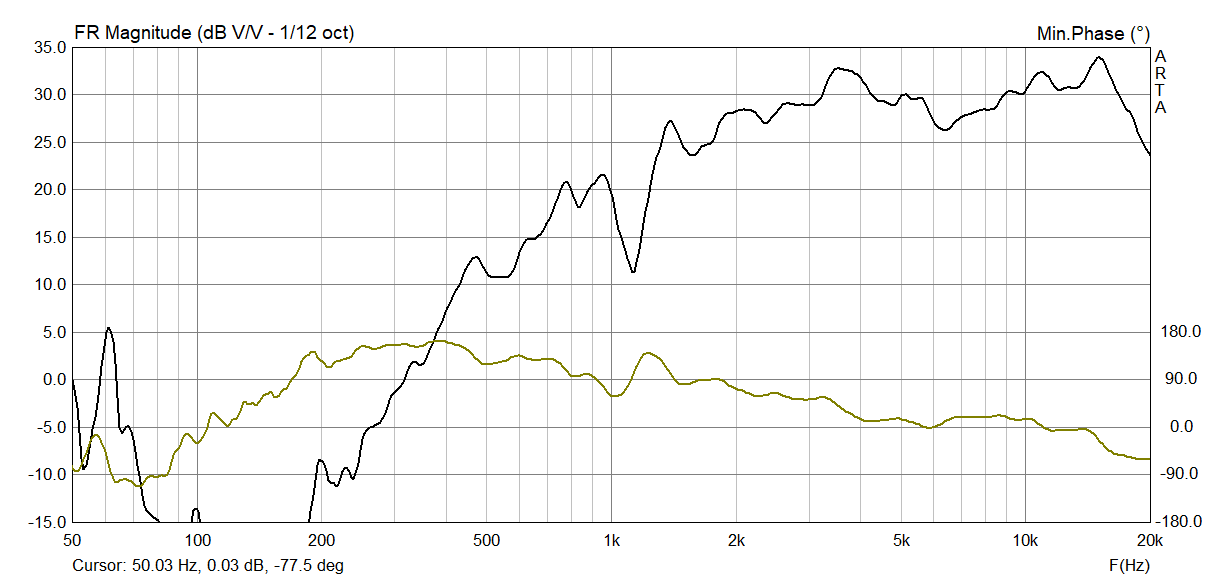

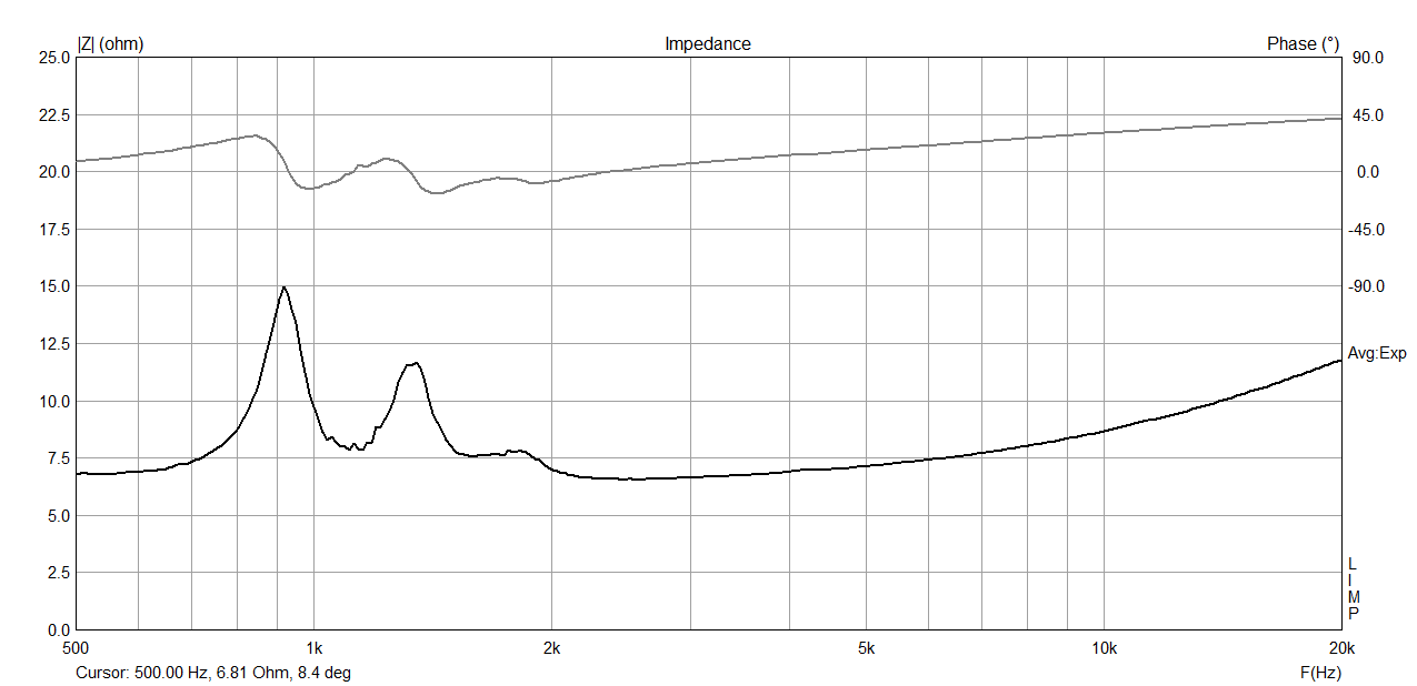

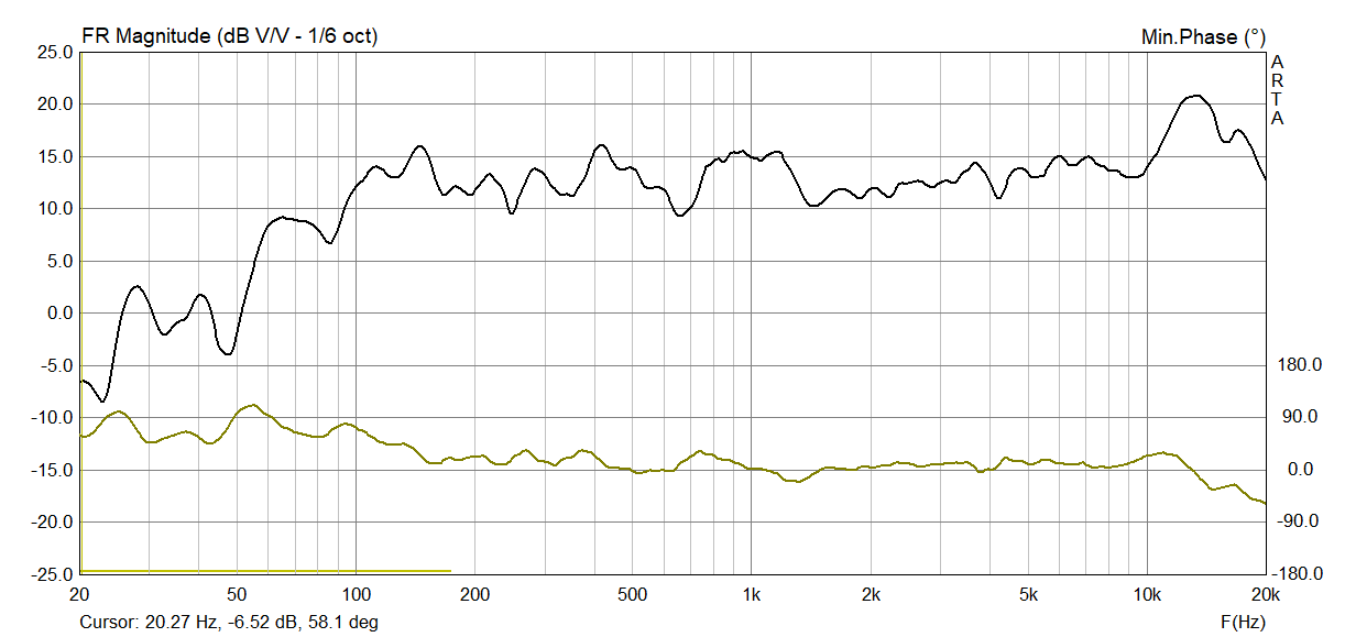

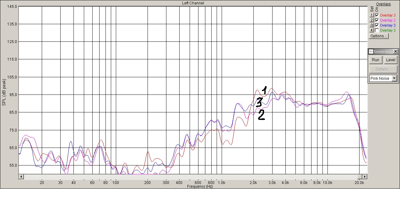

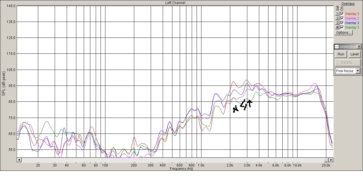

Вторая ВЧ, проточил чутка больше, появился паразитный эффект на 2200Гц (АЧХ в ближнем поле, 10см без оформления)!:
Но зато центровать стало гораздо легче, по импедансу видно!
Ну общая АЧХ не шибко мне нравится, но реально лень выводить в идеал, фильтр такой же как и на паре постов выше. Может быть в будущем опять зачешутся руки, сделаем тогда чутка ровнее!:
Есть подозрение что тут на НЧ еще осталось утяжеляющее кольцо на каркасе катушки.
Та же беда что с пропитками. Мажешь (точишь); лучше-лучше, а потом бац! И хуже, а назад не отыграешь.
Одобряю. Лучшее - враг хорошего. Надо уметь во-время останавливаться. Получен результат соответствующий динамикам. чтобы прыгнуть выше, надо менять и динамики, и фильтры и корпус.

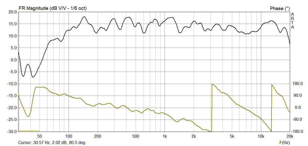

Ну пагубное влияние корпуса на ВЧ, уже домонстрировал Марков, да и я опять же выше на пару постов показывал АЧХ вне и в корпусе!
28,305
13,619
P.S. Есть идея раздобыть еще где то парочку 3ГД-47, и попробовать сделать всё точно так же, но вот попробовать их закрепить на фланце и подменить ими 3ГД-2 в тех же S50B

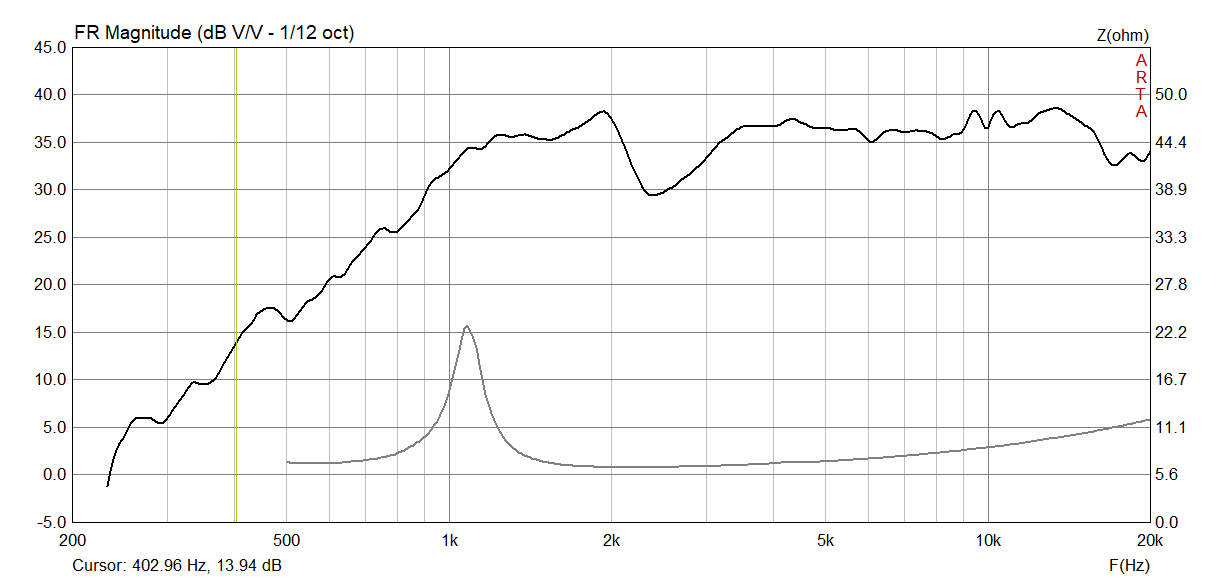

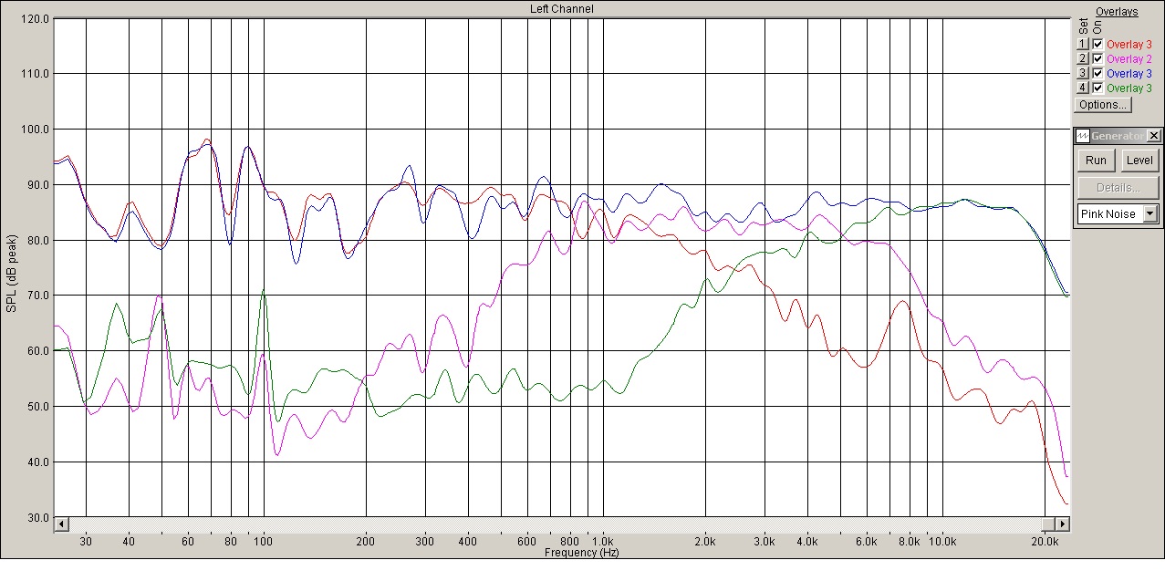

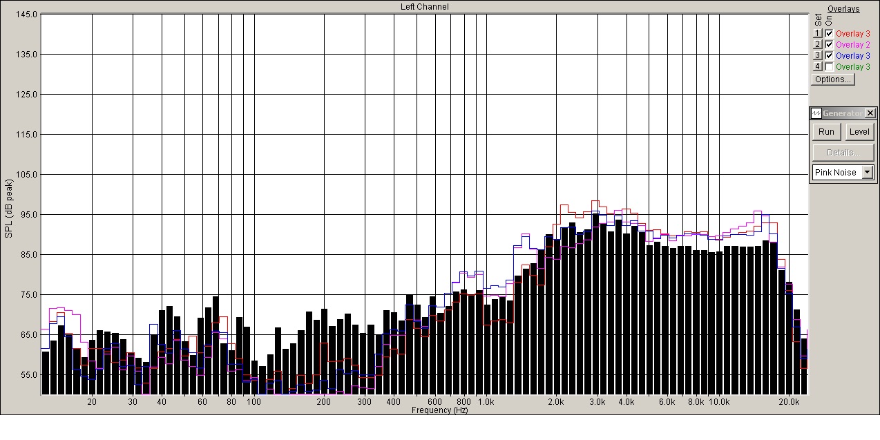

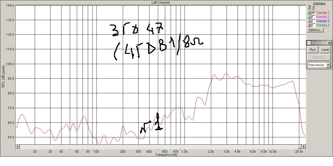

Эх, как раз в прошлую субботу взял на замер -отслух пяток динамичков 3ГД-47, непаяных, висящих на стене в лавке древностей. Из пяти три годные, выше 3 кил ровняк ровный, отдача одинаковая, а ниже разной степени тудым-сюдым. У двоих видимо в зазоре что-то, призвуки на шуме и тоне, у одной сильно занижена отдача.
Динамички порадовали, удачные по АЧХ, хорошее чутьё. Сейчас полезу в архив, выложу сюда увиденное на экране.
ПС. Цифры отдачи в дБ слева экрана условные, не привязаны к реальной отдаче, измерила не калибровалась, задача была отобрать исправные и примерно одинаковые.

Уверен, что 3ГД-47 заменят 3ГД-2 влегкую, у 3ГД-2 обвал отдачи рухает с 4 кил, а у этих с 2 кил полка.

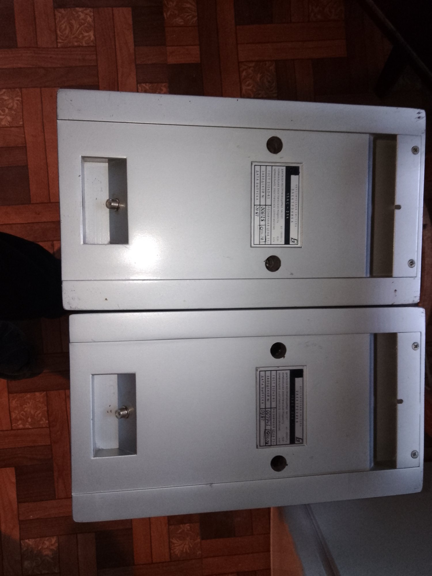

Завёл таких зверушек, впечатление пока не однозначное.
Вопрос после выкручивания болтов они легко разбираются?
Впечатление что мои заклеены
Ну если там родной уплотнитель, то они просто прикипают к металлу (резинки уплотнителя)
Одна у меня прям сама раскалывается на половинки, а вторая только с подковыркой отверткой(викруткой)

Отвёртка и обстукивание резиновым молотком не помогли.
Приедут новые пищики потом разберусь.

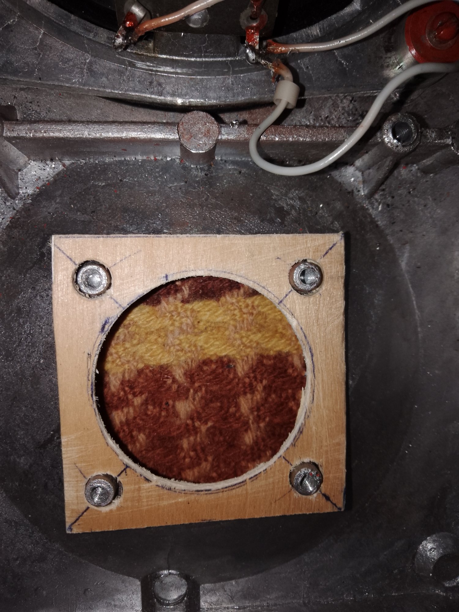

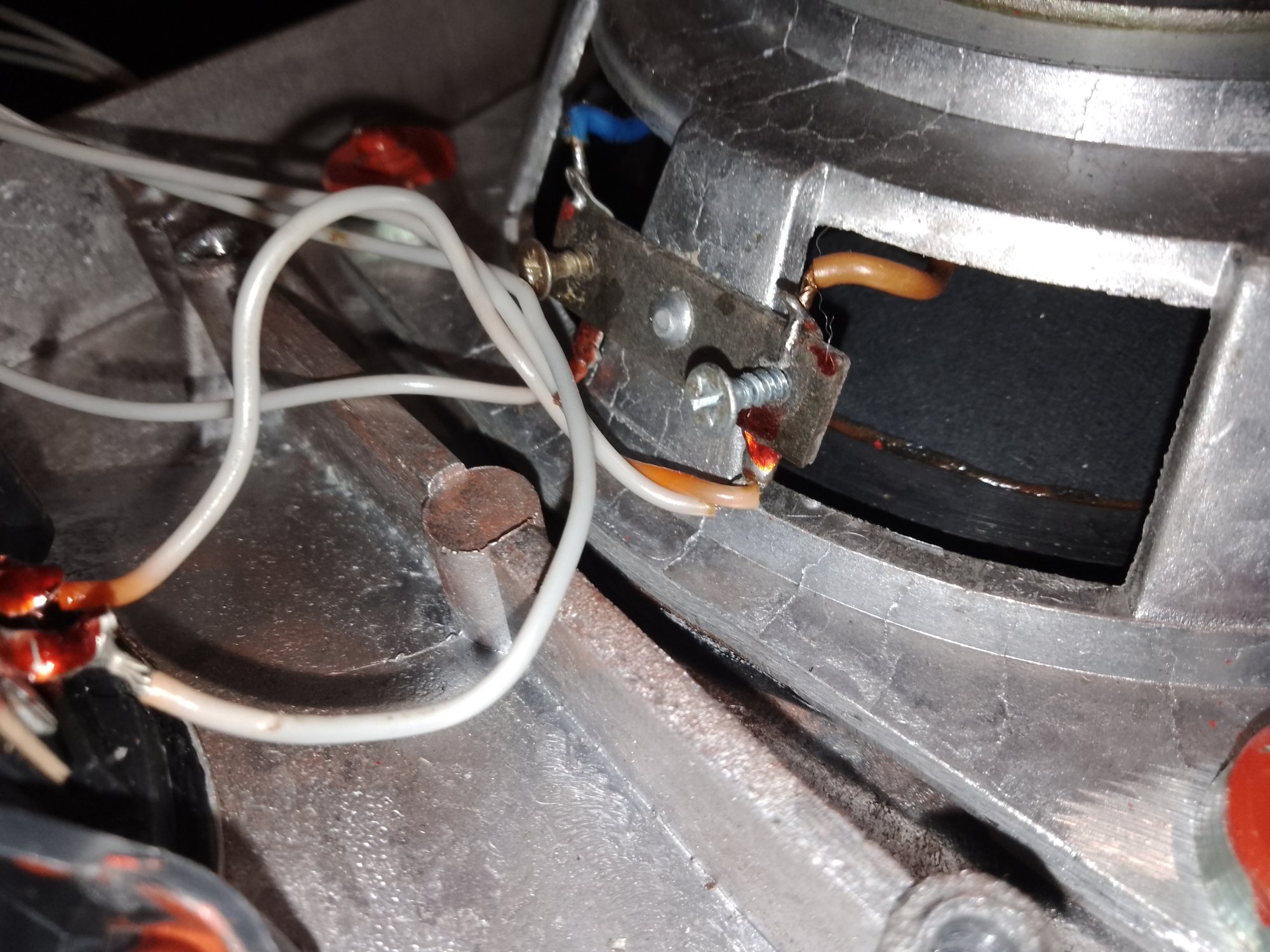

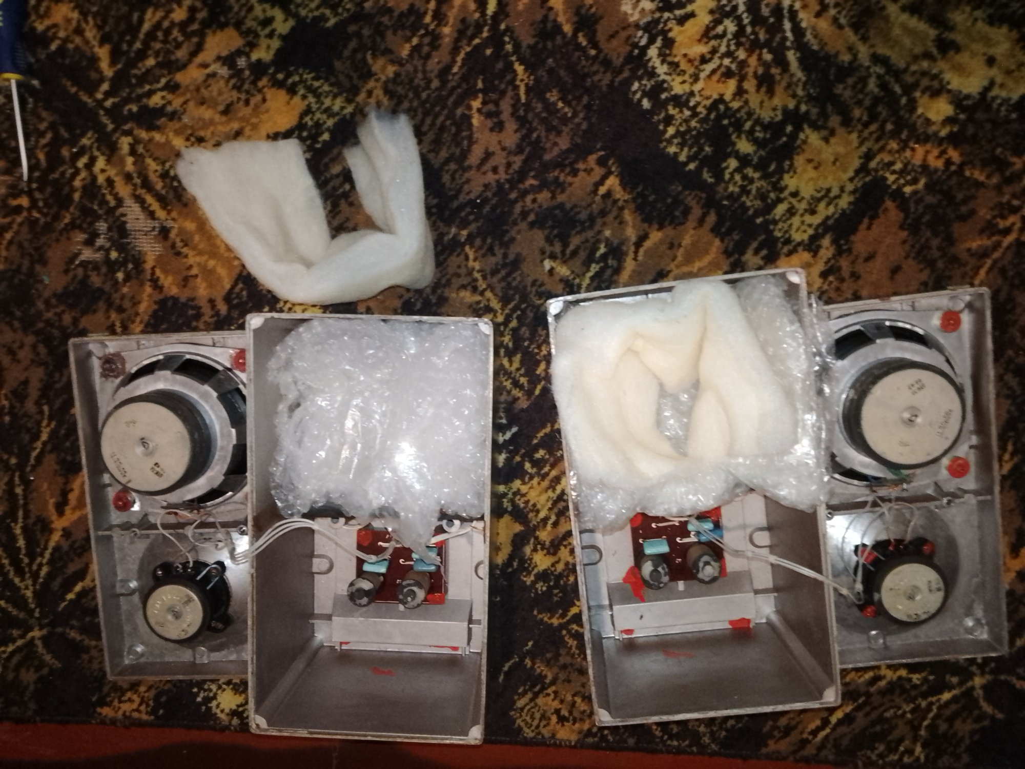

Спасибо всем кто откликнулся,
разобрал
Было замазано какой-то дрянью.
Но внутри меня ждал сюрприз
А я думал повезло, очень дёшево взял

Ничего страшного особо и нет, синтепон стоит копейки (относительно), а клемничек (контакты):
есть в продаже.
Тут главное состояние динамических головок, и отсутствие лишних отверстий на корпусе.

Состояние нормальное.
Замену подводящих неисправностью не является, просто ТО. Ватин и войлок в наличии.
Полиэтилен с пупырками несколько удивил, конечною

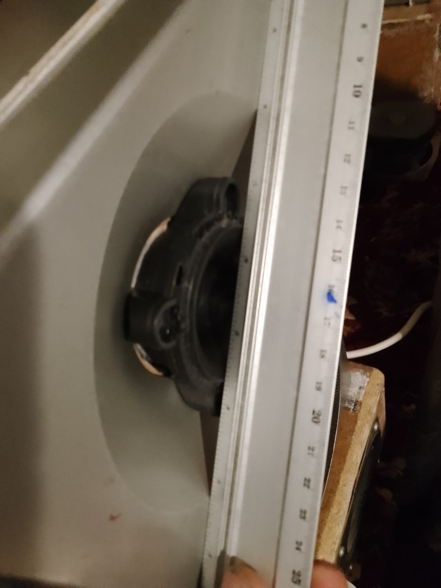

Благодарю Николая Маркова за проделанную работу и Станислава MacSys за подсказку куда двигаться дальше.

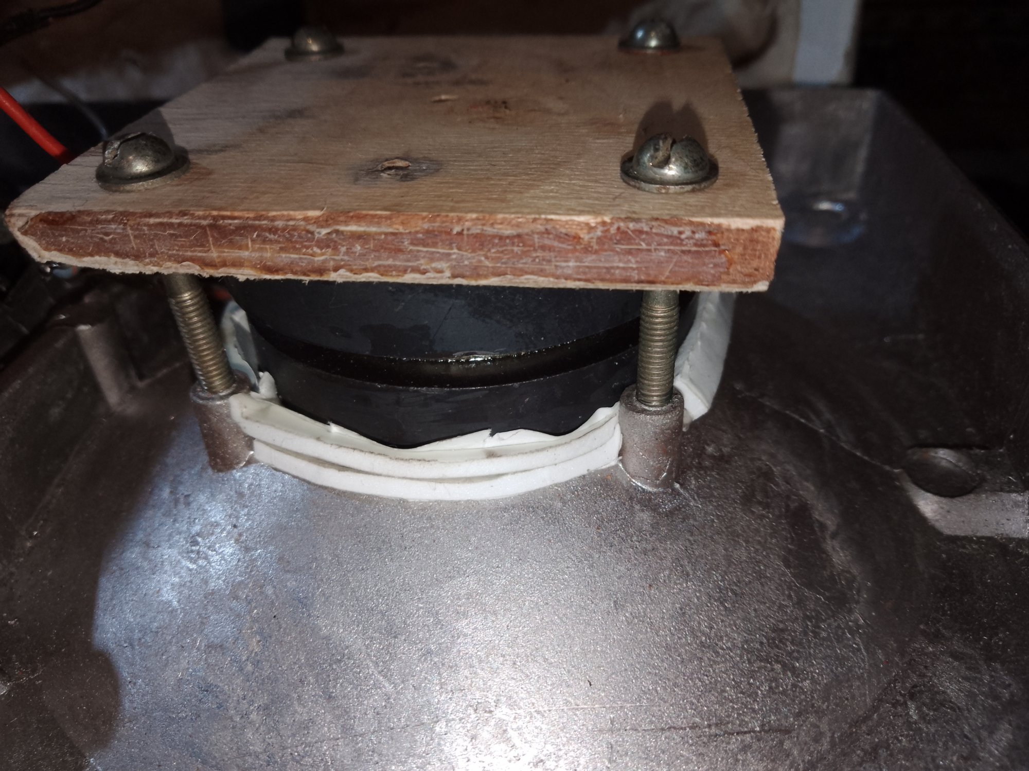

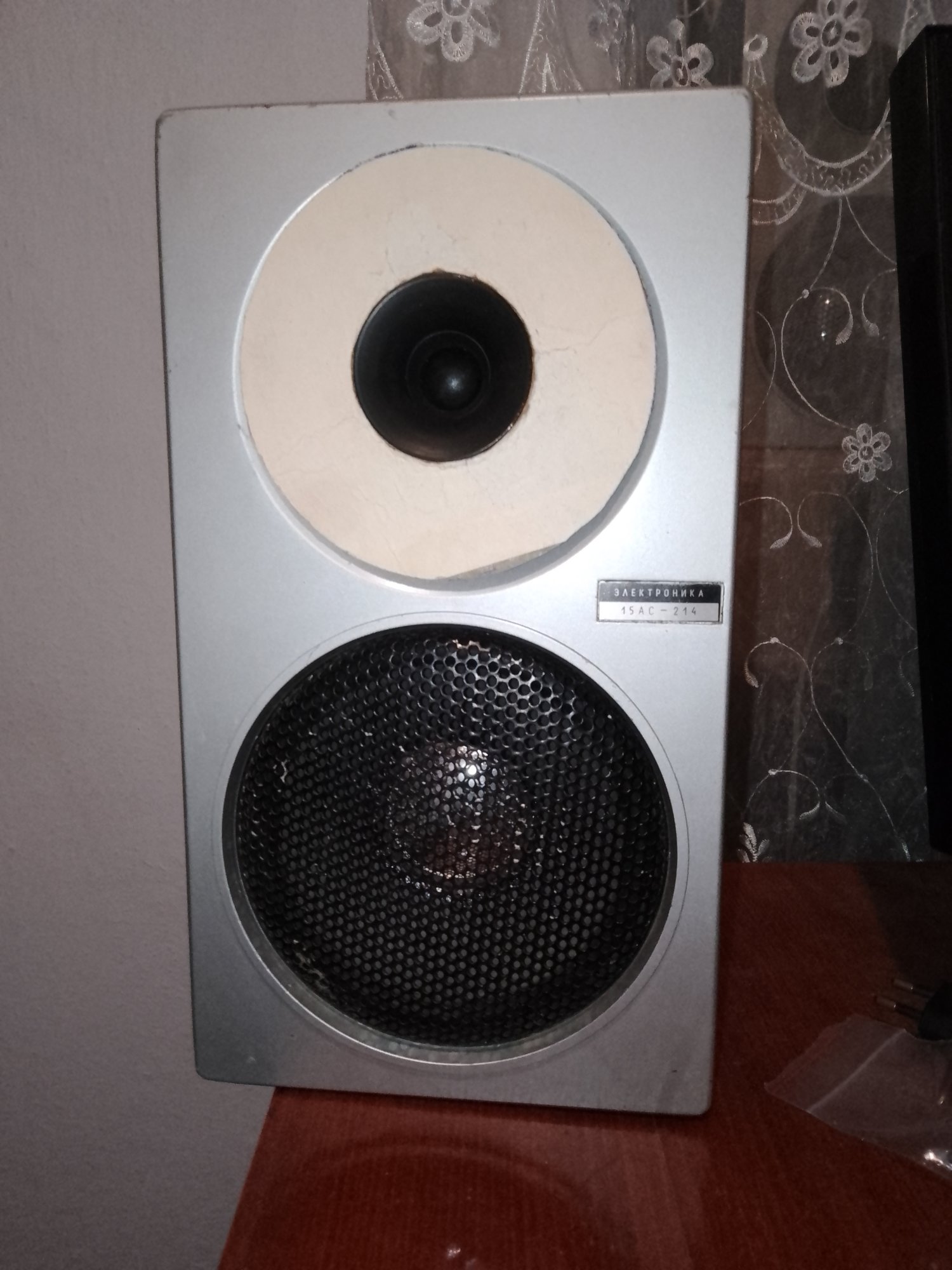

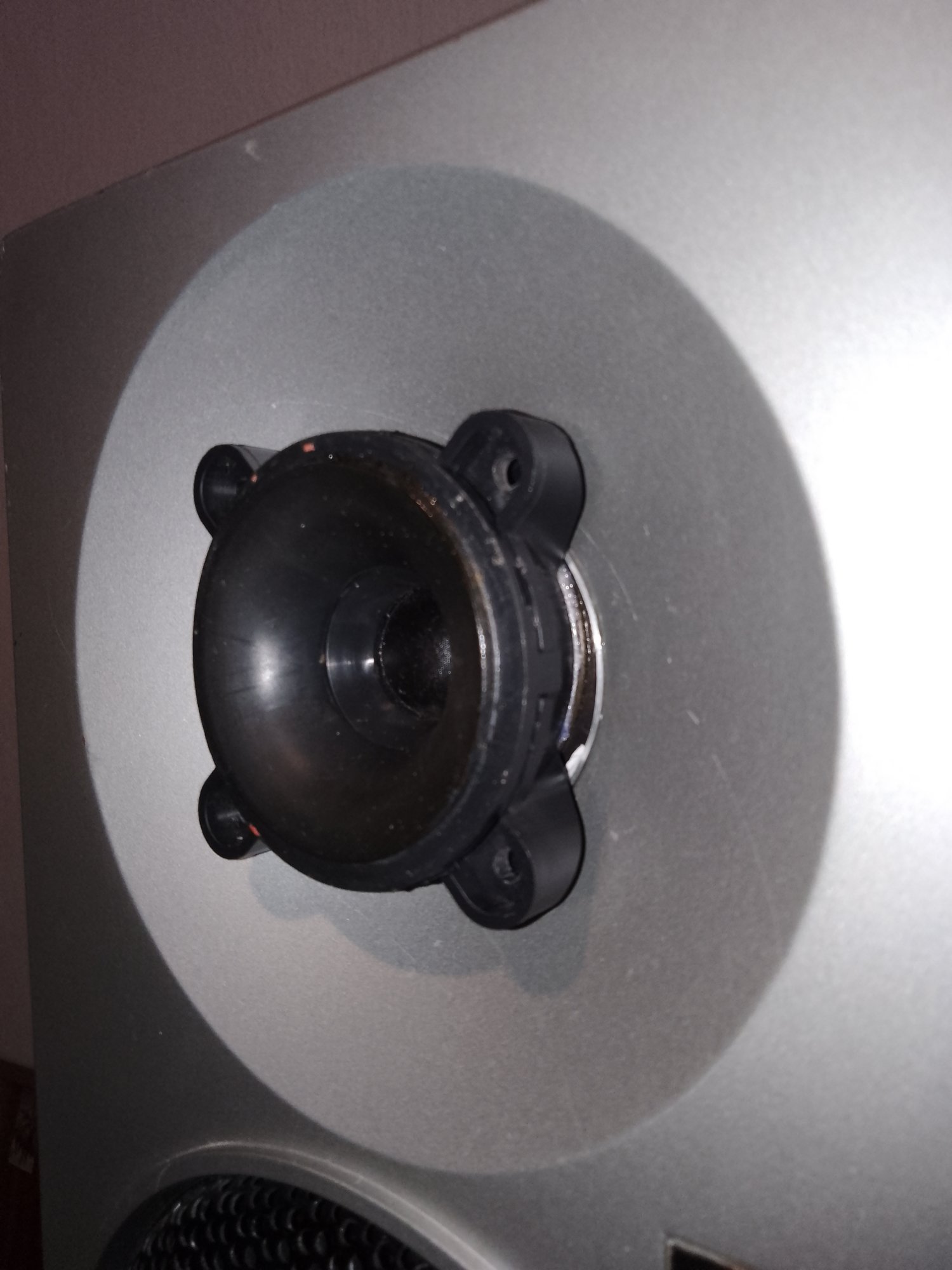

Я использовал прокладки, такой вариант позволяет отыграть назад.
Установка новых мембран положительно сказалась на звуке и появилось желание убрать защитную решётку, благо мембрана эластичная и пальцы ей не очень страшны.
А также поставить поставить динамик по человечески, без не обратимых изменений в корпусе.
Вот первые результаты, нужно еще вырезать шайбы и накладку из алюминия, но тенденция положительная.

Имейте в виду, что проделанная до Вас работа проводилась при положении ВЧ на несколько см дальше, а замена мембраны, в свою очередь, меняет всё выше примерно 8 кГц. Так что поможет она не сильно.
Плоскость как продолжение рупора будет?
С этими мембранами на шуме заметно второй магнит даже на слух.
Во втором магните нет потребности: отдача ВЧ будет достаточной.

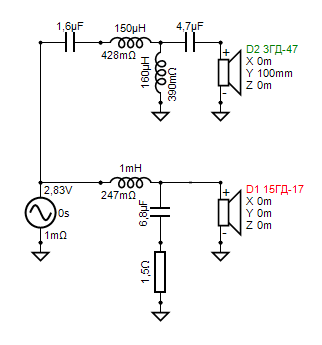

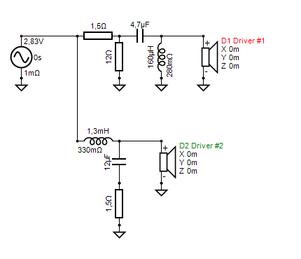

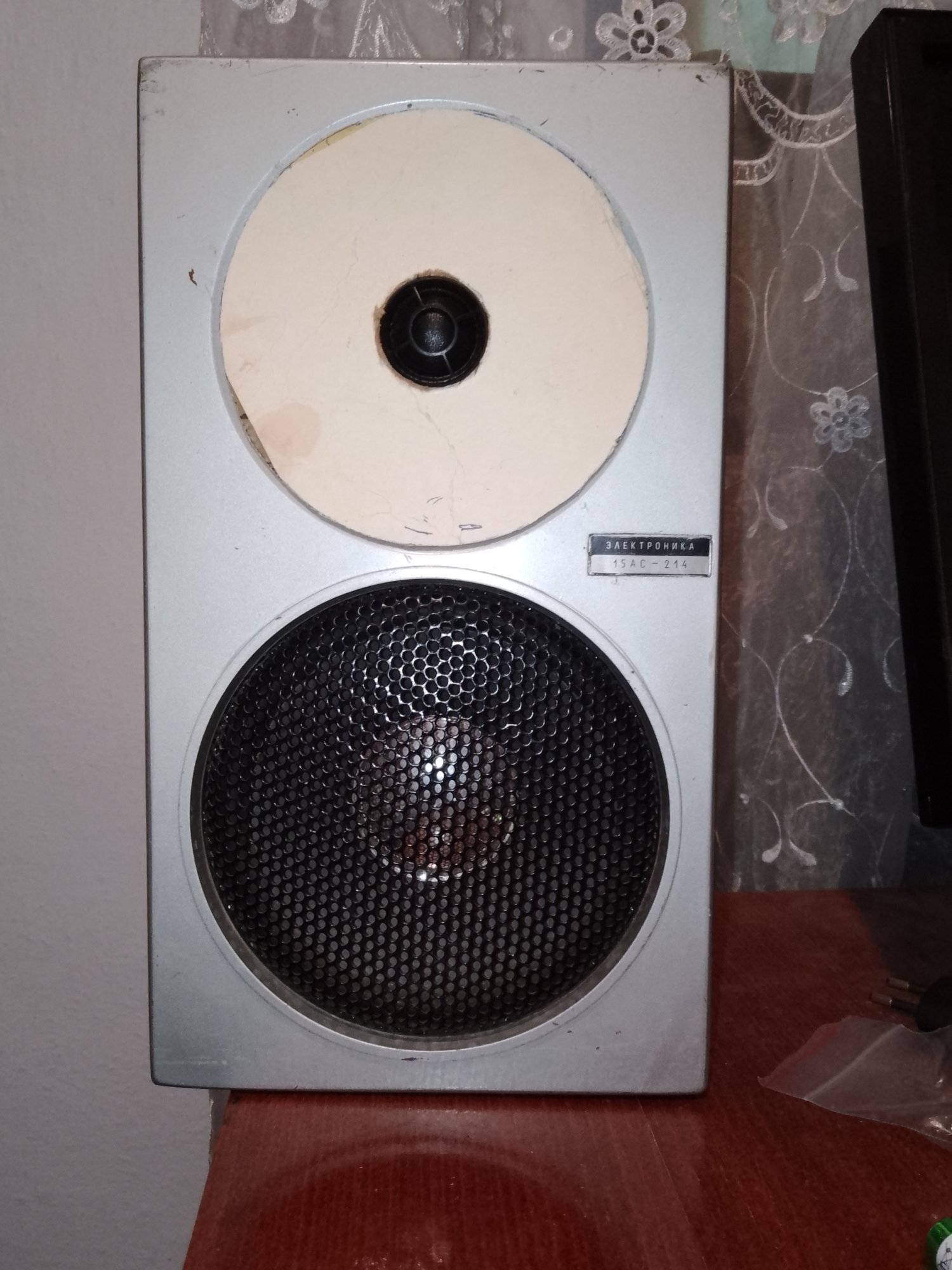

Благодаря вашей работе я узнал о существовании 25 ГДН 4-4 и купил эти колонки.
Сейчас почти родная схема фильтра, мембрана попалась 6 Ом + 2 Ом резистор к ней.
На нч родная катушка на 1,35mH. Последовательно кондеру на 6.8 mF резистор 1,5 Ом,
При таком расположении и наборе динамиков думаю суда можно схему кубиков от АБ.
С авто пищалкой была схема от АБ, но ВЧ динамик слабоват для работы с 25 ГДН 4-4.

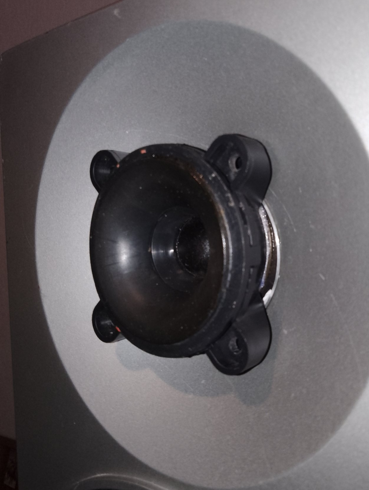

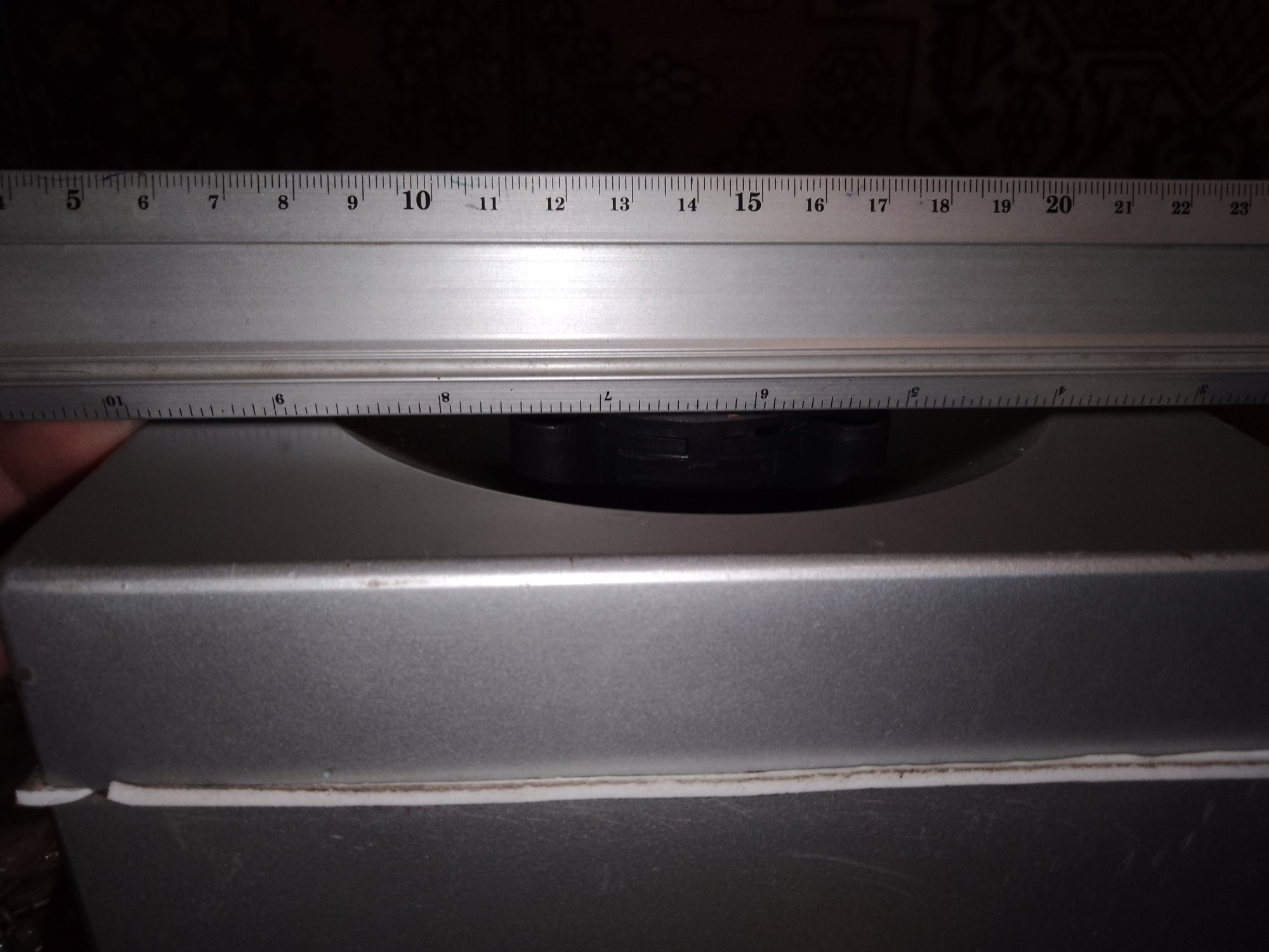

На сколько край рупора ВЧ головки выступает или провален относительно передней панели?
and-kuril
27 Сен 2020
61
Херсон
Между линейкой и корпусом 1 мм.
Положиться изнутри шайба на 2-3 мм и будет все замечательно.

Ну не знаю, так выпячивать ВЧ какое то кощунство.
да, есть риск, что вместе с фазовыми сдвигами фильтров излучение ВЧ динамика обгонит излучение НЧ динамика на период на частоте раздела. Тогда надо НЧ динамик спереди прикручивать!

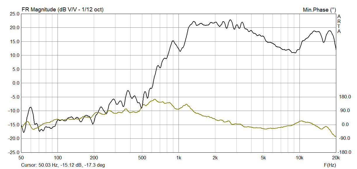

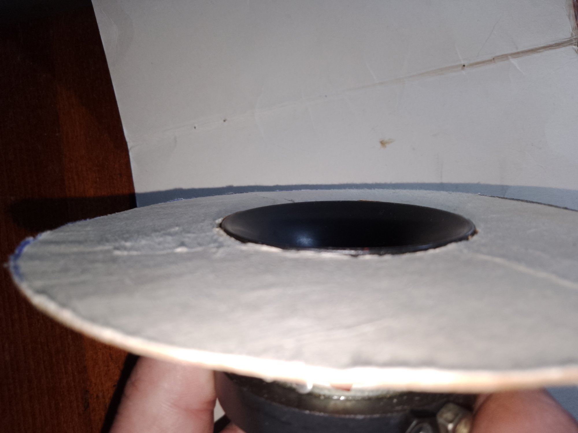

Категорически нельзя позволить пищалке торчать из ямы дулей. Поимеете чудовищную АЧХ вместо ровной. Я нарвался на этот злой эффект недели три тому назад, пишалка была притоплена в крохотную ямку , оставшуюся вместо прежнего динамика.
Я был в испуге от увиденного, потому как знаю эту пищалочку давно и уважаю за ровнейшую АЧХ и ласковый звук. А тут ужас ужасный.
Изготовил пару колец из фанерки , заполнившие ямку вокруг , пищалка стала вровень с корпусом колонки. И первые звуки шума выдали радостную картину.
Сейчас сгружу сюда .
А вторая необычная картина- средник стало возможным отпустить наверху на всю полосу и он с задачей волшебно справился, не схлопнувшись направленностью в силу небольшого диаметра, да и пищалке 19мм такая частота стыка -5кГц- тоже легла на душу. По итогу получилась совершенно ненаправленная колонка с волшебным звуком.

and-kuril
27 Сен 2020
61
Херсон
Это все и делалось для того чтобы избавится от ям и бугров.
Посмотрите фото.
Там будет накладка, на родную проточку динамика, вровень с корпусом колонки.
Просто сейчас все делалось проверить получится или нет.
Пройдут празники закажу шайбу между динамиком и корпусом, а также накладку.
28,305
13,619
Делайте кольцо как продолжение короткого рупорка самой пищалы, если я правильно понял вашу задумку.И там миллиметры играют роль. Торчок на стыке или ямка испортят картину.
and-kuril
27 Сен 2020
61
Херсон
Планировал примерно так, динамик будет вровень с накладкой. Нечего выступать не будет !!!
Это макет на картоне
Или поклеить бархотку и обойти возможные проблемы?
    196.4 KB · Просмотры: 51
28,305
13,619
Планировал примерно так, только динамик будет вровень с накладкой. Нечего выступать не будет !!!
Иначе- шайба под пищалку-вровень с панелью, опирается на край ямы, а пищалка-вровень с шайбой?
Можно , но желательно на микрофоне сравнить оба варианта.
and-kuril
27 Сен 2020
61
Херсон
Аудиофильская трех миллиметровая фанерка с ящика для бананов, плюс 1,5 мм картонка творит чудеса.
Верх рупора на одной линии с фасадом, можно поиграть с накладкой. Без нее грустно, минимум картонка.
