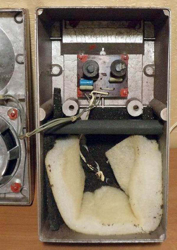

Случилась беда, один из болтов который соединяет половинки, просто решил в какой то момент взять и прикипеть к алюминиевой резьбе. И как результат, после щелчка, резьба вся осталась на стальном болтике, как быть, что делать?!

Нашел самую картинистую картинку
Реально тела нет от слова совсем, если чуть что, то стенка этой боночки просто треснит

Замерь глубину и может по длинее в крутить,можно пластмассовую нарезать в крутить
Я так понимаю резьба была Мх4. Тело болта где-то 3,5 мм. Вот пару проволочек медных от 0,25 до 0,3 мм в отверстие и вкручивать болтик.
Либо залить пластиком из пистолета и вкрутить саморез.
Либо залить ЭДП, сверлить, резать резьбу.
Да капец сколько способов.
Забить пробку-чопик хоть деревянный, хоть пластиковый и на саморез. Чопик можно на клей.

Смазывал наперёд густой смазкой...
Ссмотря какой алюминий. Может и не помочь.
Алюминий хорошо сверлится если перидически "тыкать" сверлом в мыло. Резьба так же хорошо с мылом нарезается. Остатки мыла в резьбе не дают закистнуть болтику.

Второй половинке что передать?
Непонятно, в правой части два отверстия под винты, в левой части только одно с разбитой резьбой. Или я уже не соображаю .
Припой для пайки алюминия низкотемпературный.
Если можно все разобрать до голого «алюминия».
Это если монументально.
Если не очень, то хорошая холодная сварка.
Облепить снаружи для прочности. Резьбу перерезать на следующий размер
Ну можно выточить новую бобышку и припаять на Castolin, но есть большие сомнения в том, что тут очень много цинка и любой припой по алюминию просто не будет смачивать поверхность
28,310
13,621
Если есть запас по длине, скусить разбабаханную часть с резьбой, засверлиться ниже, вкрутить резьбовую стойку папа\мама.

Запаса нет, там резьба по самое не балуй. Уже читал где то, что можно холодной сваркой законопатить отверстие, и нарезать новую резьбу
холодная сварка по прочности как засохшая глина. Рыхлая фигня.
Не надо ничего сверлить/паять/делать магические пассы. Резьбу нужного болтика изрядно смазать солидолом. Лучше кисточкой, чтоб с гарантией промазались впадины резьбы. Образовавшуюся прореху хорошо обезжирить ацетоном, вмазать в неё немного холодной сварки, так, чтобы излишки потом выдавило несговорчивым болтиком. И вдавить туда этот болтик. Сварку лучше маленько утрамбовать, чтоб она заполнила резьбу. После полимеризации сварки выкрутить болтик и собрать агрегат как положено. Чрезмерные усилия, разумеется, не прилагать.

Родной винт может иметь совершенно никудышнюю мелкую резьбу, такие винты в мебели попадаются. Новый найти , может и мудрить не придется.
Таки это ЦАМ, а не люминь!?
Паяльная кислота для оцинковки есть в продаже.
Скорее всего обычная HCl + Zn.
