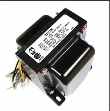

Аксакалы, нарисовалась проблема.
У силовика две накальные обмотки со средней точкой.
На 6.3, и на 5 вольт. а лампы частично 12 вольтовые.
Можно отдельный накальник поставить, конечно Что сопсна и сделал на предыдущей версии.
Какие нибудь варианты кроме этого просматриваются?
А места в окне намотки совсем нет? Это же накал, 20-30 витков и не разбирая можно домотать, да и провода то пара метров надо.
Крышки снять,глянуть размер щели,куда по идее можно домотать десяток -полтора витков тонкого монтажного провода, чтобы полученный вольтик подкинуть к 5вольтовой накальной вторичке,добыв 6,3в
они со средней точкой, а я ее землил.
Получится 12 вольтовая "перекошенная" относительно земли.
Пофигу?
При наличии места я бы мотал отдельную на 12 вольт. Там токи меньше чем на 6,3 так что толстый провод не потребуется, а тонкий просовывать легче
раскусить бы пополам пятивольтовую, добавить по обе стороны от 6, и домотать самую малость...
Подумаю.
