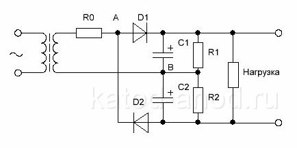

Видится схемка с ДВУМЯ отдельными выпрямителями на свою шину накала 12 вольт, а вторичка справится.Так мы и мосты разгрузим тоже.
имеешь в виду 6 вольт со средней точкой, а на каждой трехвольтовой половинке удвоитель?
Вообрази,что точка А это спаянные вместе выводы моста под переменку.остальные выводы идут каждый на свой этаж удвоителя.
Нет.среднюю точку забудь.выпрямитель питается с полной обмотки на 6 или 5 вольт.А уже землить будем вывод вторички,противоположный точке А
На всю обмотку 6,3 вольта цепляем 6 вольтовые лампы,а 12 вольтовые к выходу выпрямителя
Средняя точка выпрямителя 12 вольт,она же конец вторички,автоматом заземляет вторичку устраняя помехи

Не забывать, ток при удвоении в 4 раза(с запасом) меньше.
