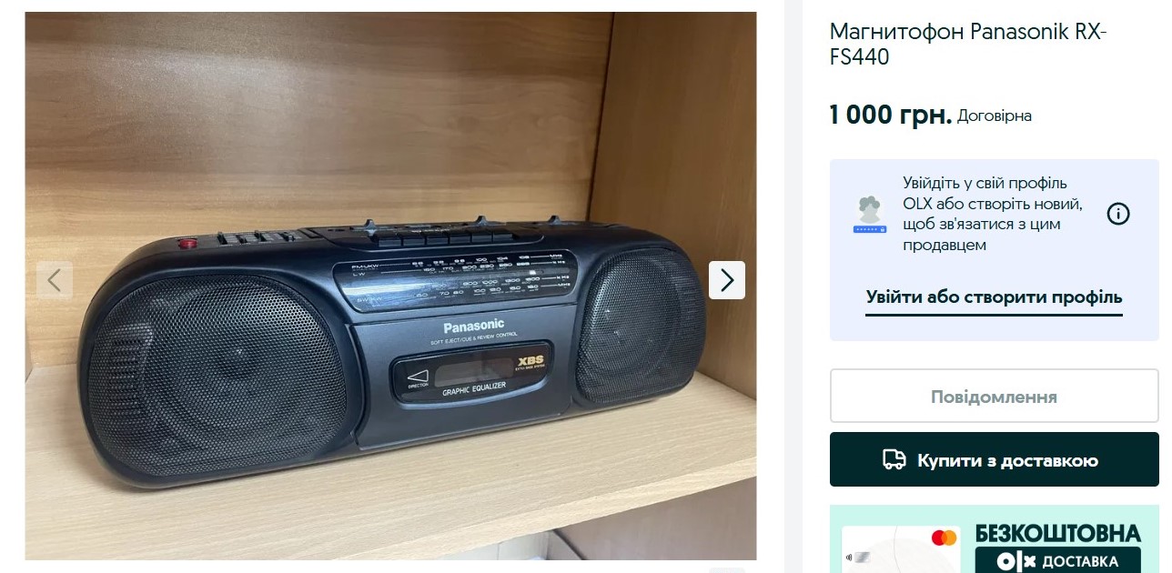

Недорого и динамики хорошие
Разбирал как то раз похожую магнитолу, только фирма Шарп, ну и когда достал динамики был сильно разочарован, малюсенький магнит, тонюсенькие проводки, контакты вообще ни какие, корзина из тонюсенькой листовой штамповки, пальцами можно согнуть. может там АЧХ ровное но на ООочень небольшой громкости.
