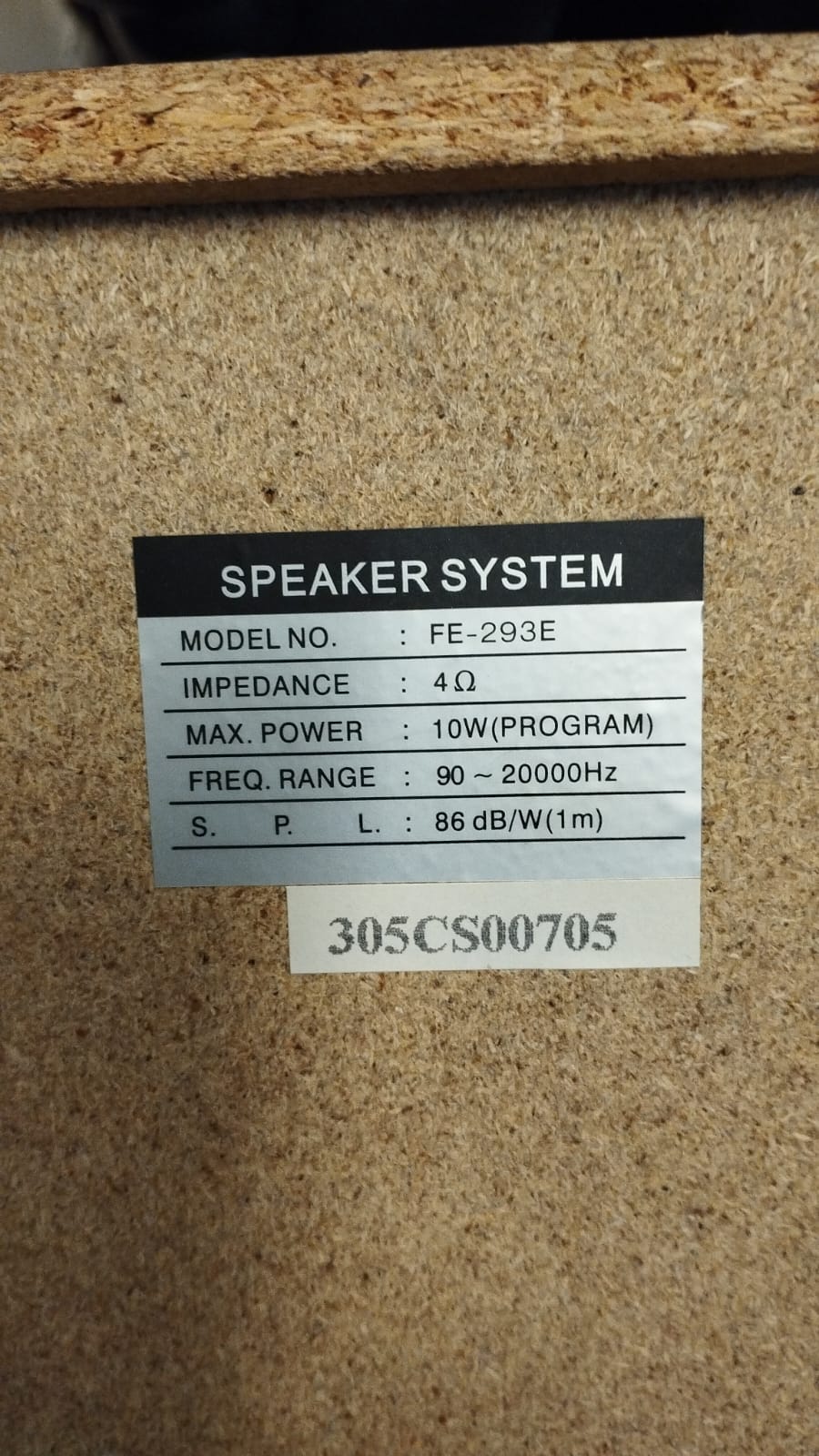

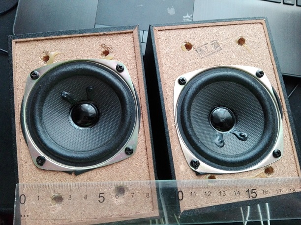

Добрался до колоночек от мини муз центра JVC, давно хотел разобрать да все руки не доходили, решетка намертво приклеена и пришлось ломать.
взломал и сразу стало понятно почему заклеено, оказывается тут нет ВЧ, и СЧ размером с 8см, я то думал что там 13см. ну и ТТХ на шильдике как то неубедительно теперь выглядит.

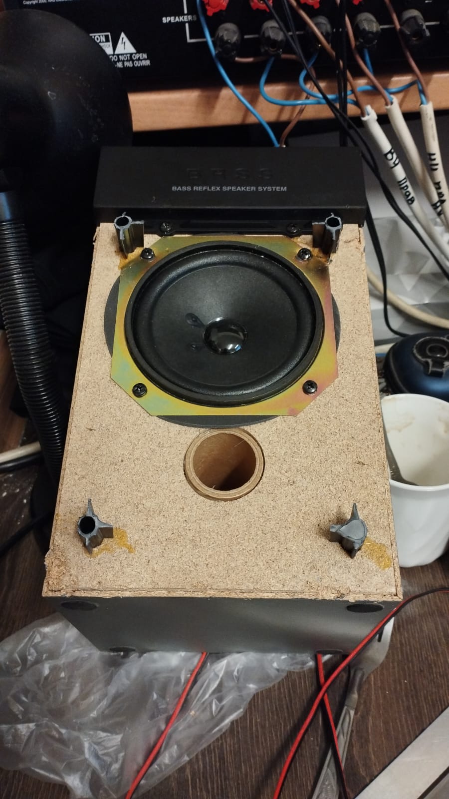

Есть подобные по конструкции, только чуть меньше диаметр, от какого-то 2.1 прикомпутерной системы - звук точно не аналитический, скорее просто не крикливый.
Такие динамики без доработок мало куда пристроить можно. Тоже самое относится к сателлитам от дом. кинотеатров.
У подобных всегда одни и те же недостатки:
-куриный магнит
-ФИ в стоке
-пластиковый пыльник
-50\50 глубокий конус
-в сочетании с мелким диаметром дает дикий коленвал с криками вместо окраса звука
Это так называемая "программная мощность" - х.з. что такое:)
Твиккеры:)(обычно тайваньских ОЕМ производителей)
Если там катушка 0,5", то понятно, какая может быть мощность.
Можно ставить в 10МАС вместо 3ГД31 с поправкой на чуйку (может не хватить))).

Шипы вклеены в углубления передней панели на термоклей?
Похоже на термоклей но он задубел и превратился в смолу.
я хотел сказать что ВЧ твитера нет, хотя места для него предостаточно, сэкономили как говориться
Надо погреть феном каждый угол отдельно 3-4 мин и потом ножичком, чик...и готово.
