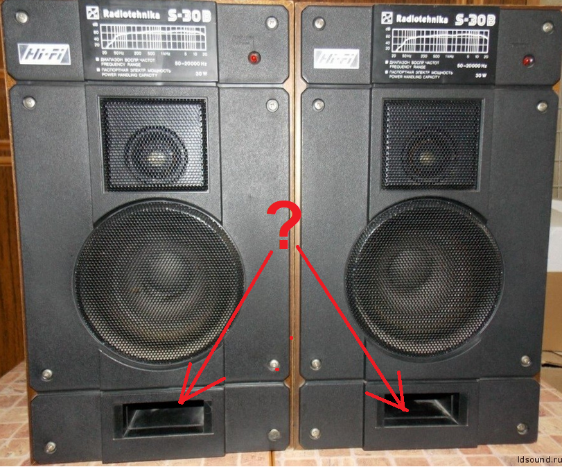

Обычные S-30 точно не на таких. "В" - не знаю.
Вот.
S30B это ЗЯ .Полоса снизу ужата, само собой. Потому как динамики не айс, инвертор не поддержит.Да и динамики с фильтрами так себе , такое.

То ли они назывались С20А\С30А, то ли нонейм (Радиотехника) в комплектах электрофонов- ЗЯ с тем же набором динамиков и чёрной пластиковой "мордой". С конденсатором 1 мкф и резистором 8,2 ом. Вроде было написано 6АС... https://ldsound.info/6-as-221radiotehnika-s-20a/
Были также С-30 и С-30В ФИ со сложным фильтром.
