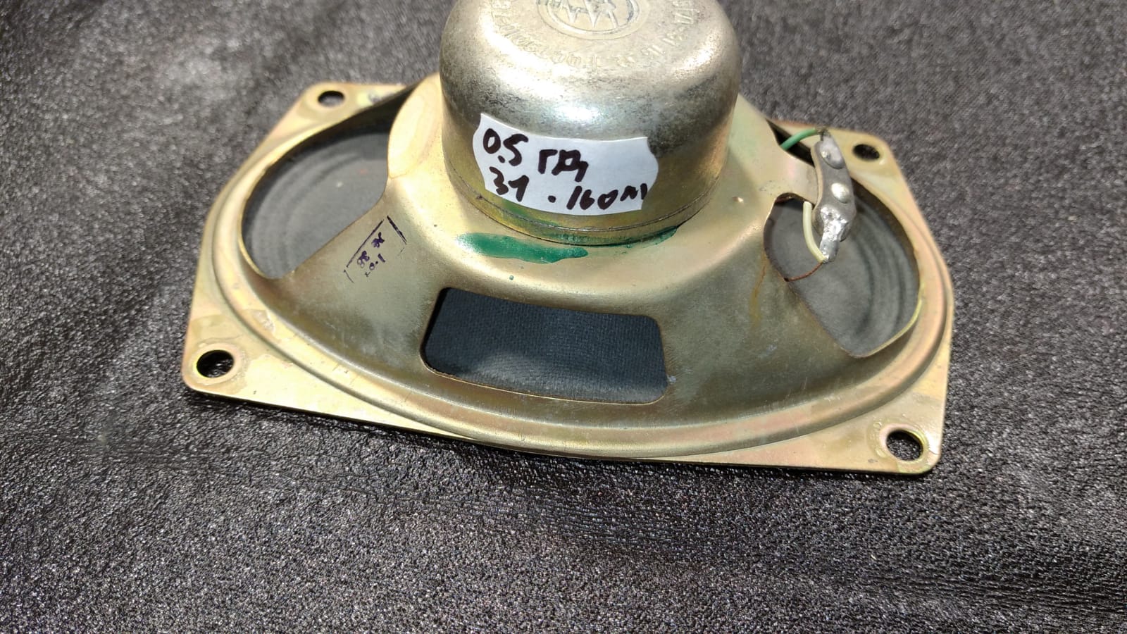

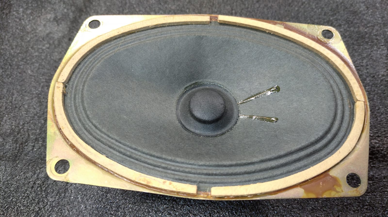

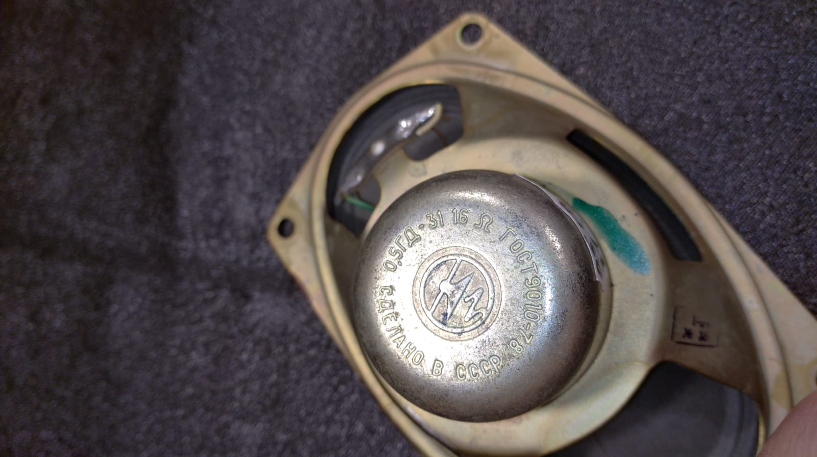

Выбор акустики
Малыши ,но на 16 Ом.
Звук хороший.Собрать из 2х пары,будет 8 Ом.
Чуйка 93.
На поддержку сабик регулируемый.

для 8 ом интересный вариант за копейки/даром на 10гд30 какие то мас колонки. сразу готовый звук и есть куда апгрейдить. корпуса бывают шикарные в полировке)
Для ламповика уже нужно что то человеческое . Какая мощность у умзч ?
3 - 6 Вт.
Маленькие габариты - низкая чувствительность...
Как показала практика, мне большой громкости не требуется.

Этих полватников у меня было около 60 штук из новых групповых оповещателей.Из них несколько штук были в ноль размагничены временем,хотя все из одной партии.На малой громкости поют достаточно разборчиво и неплохо. для СЧ ,потому ,что альнико.
жаль что было. отличные динамики. у меня их отец покупал чтоб в альпинисте поменять, а потом альпинист выкинул, а динамики так и валялись лет наверное 40. Пока я их к делу не приспособил. Конечно в моих колонках низы получились слабоваты, но и вправду к ним надо небольшой саб поставить. Чтоб бум-бум было. Потому что цык-цык у них хорош.
